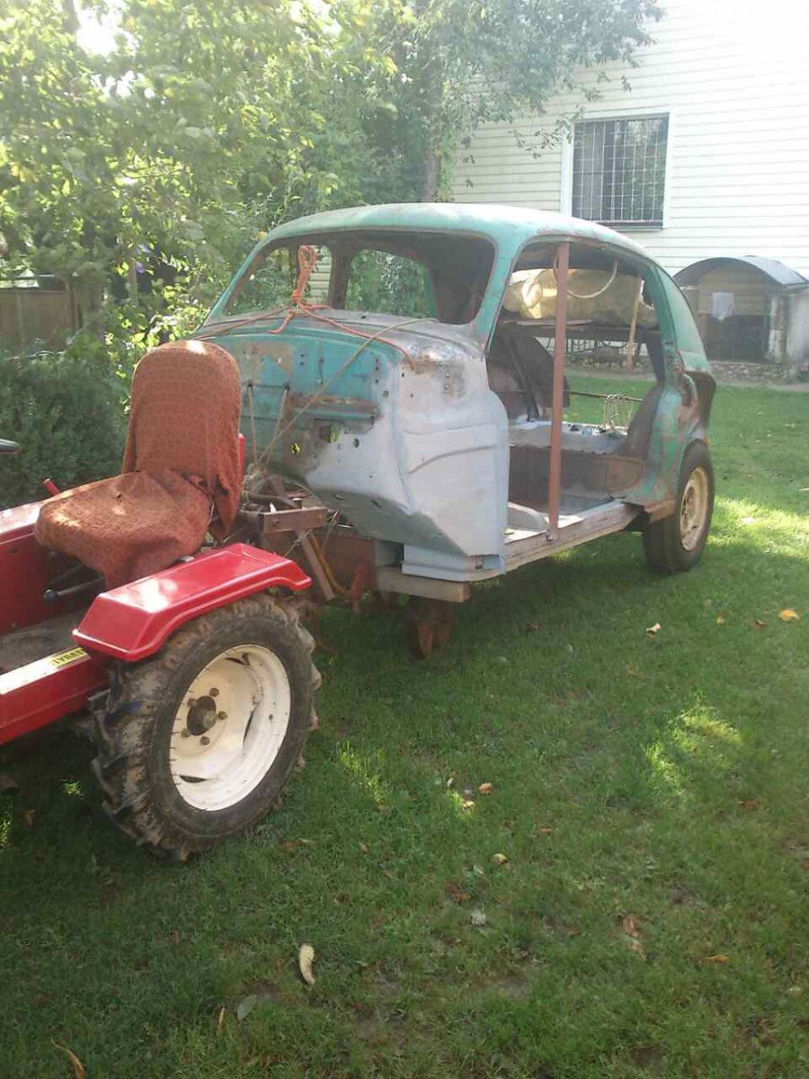

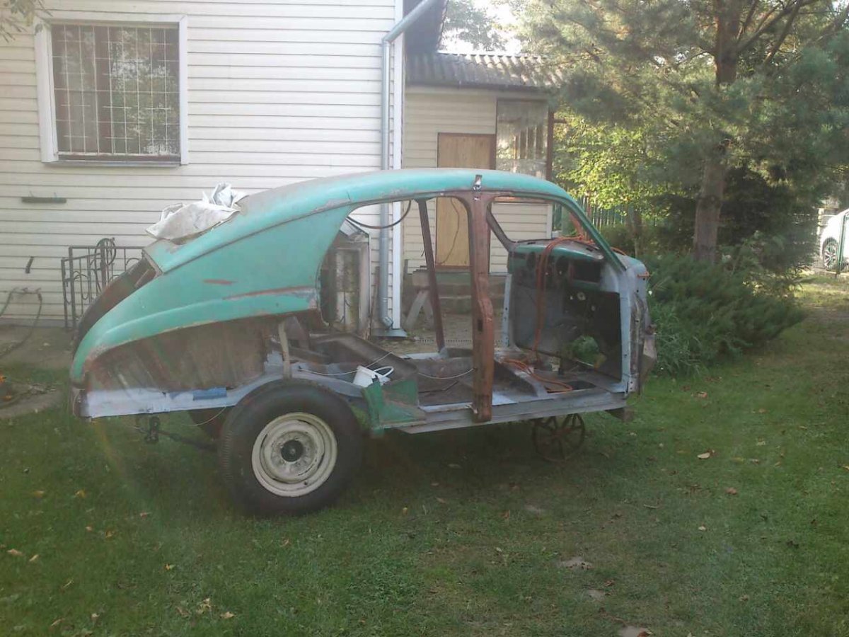

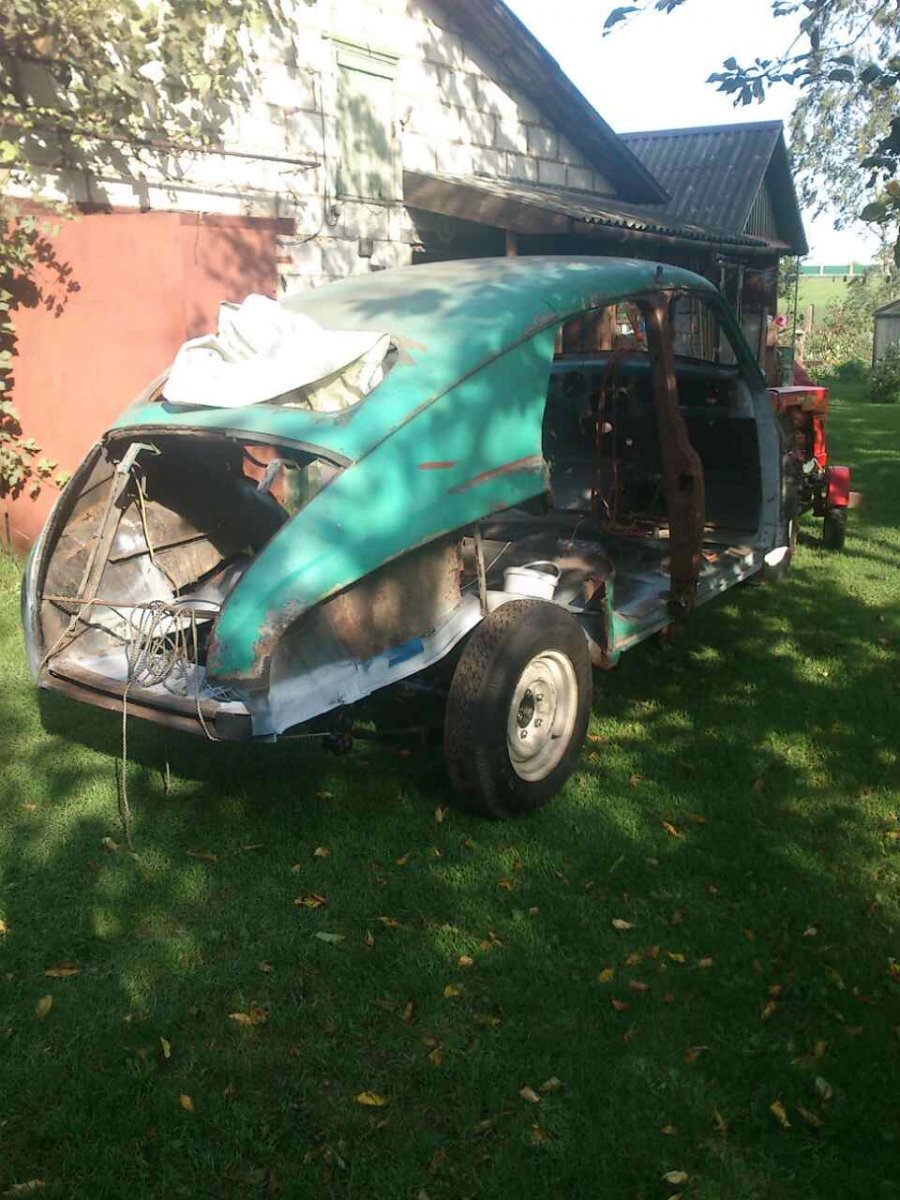

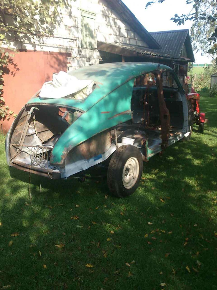

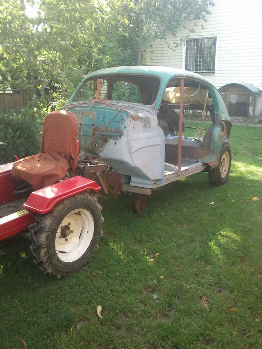

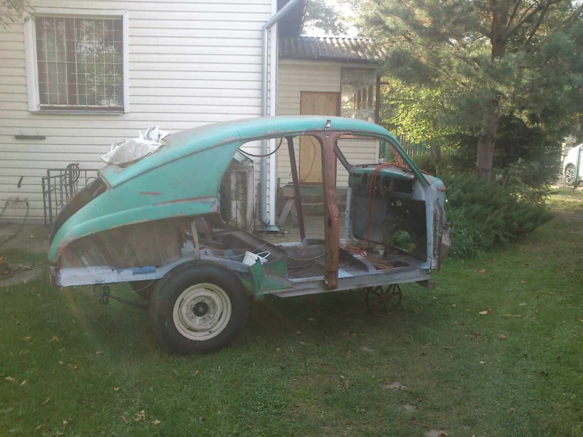

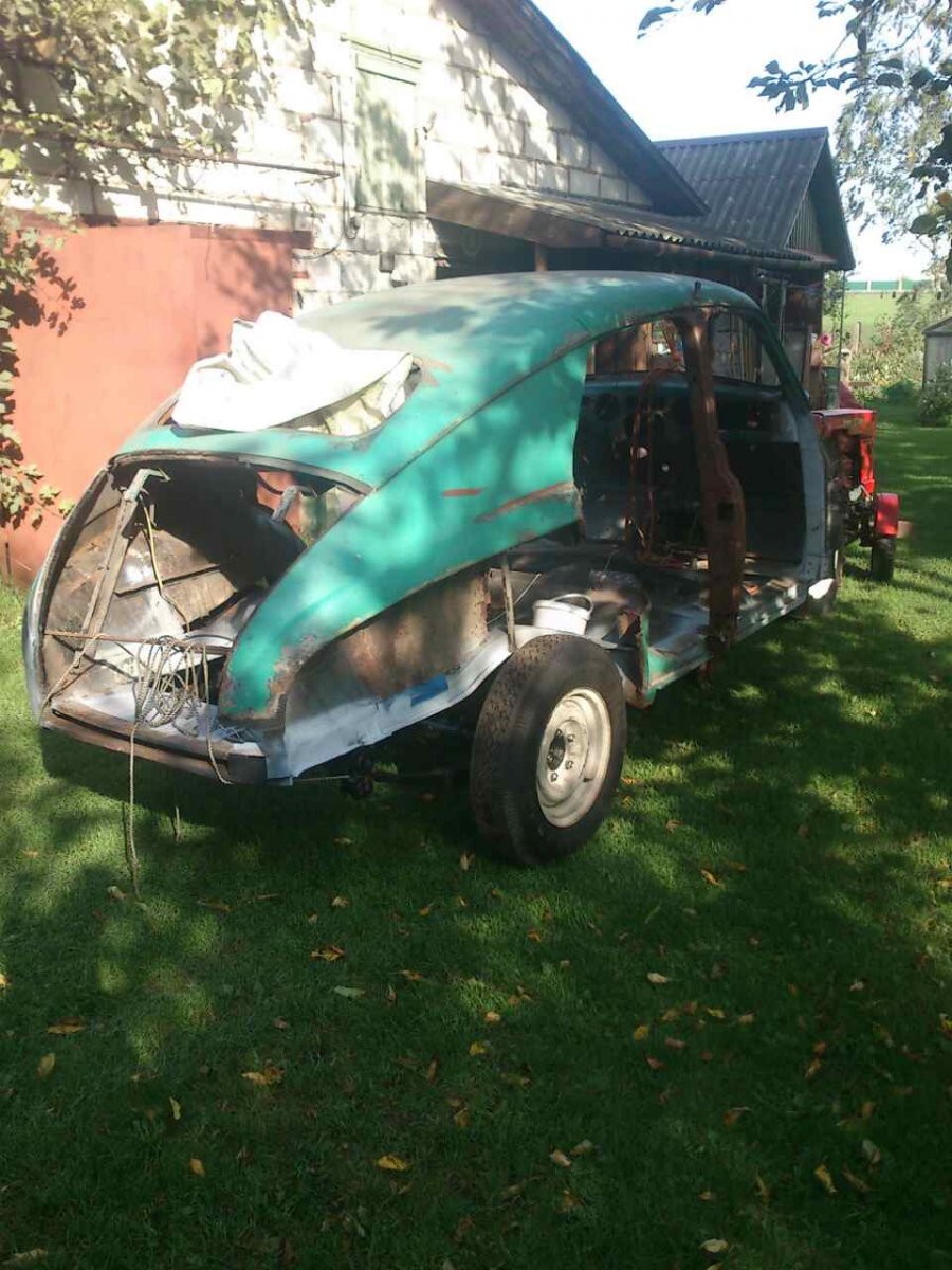

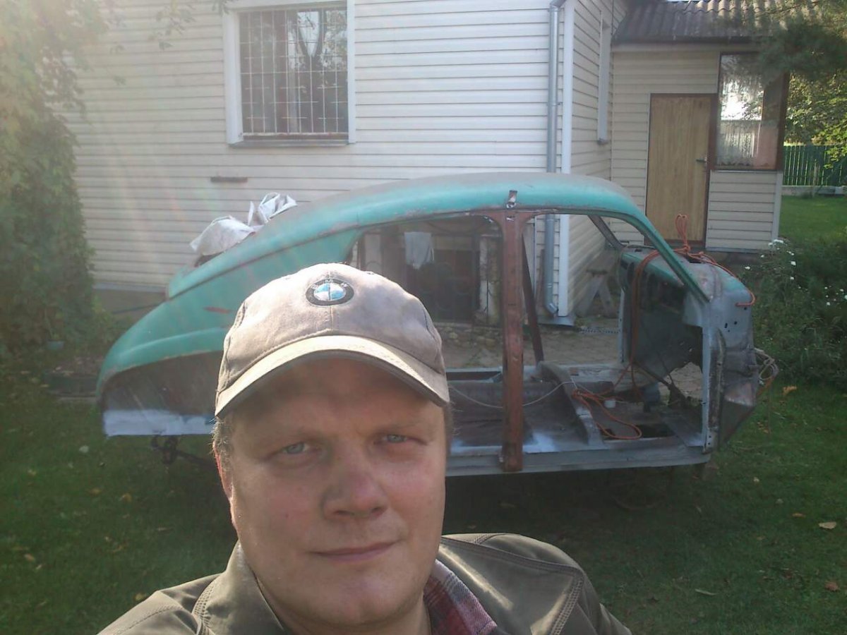

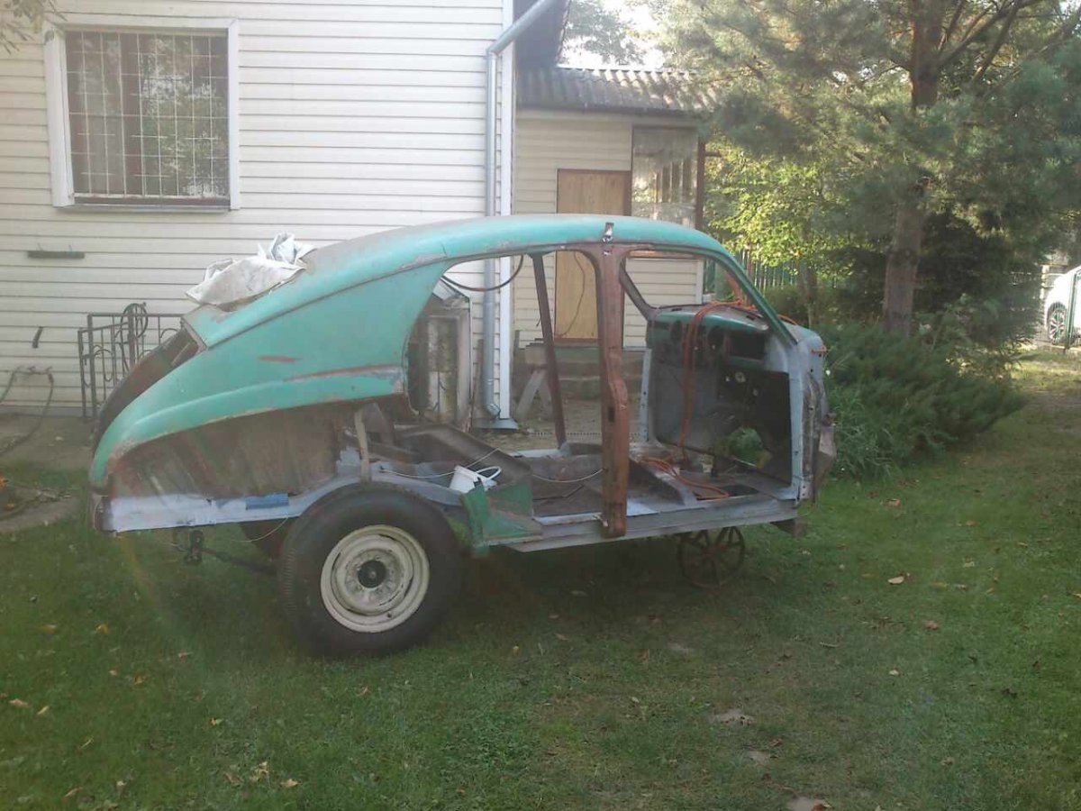

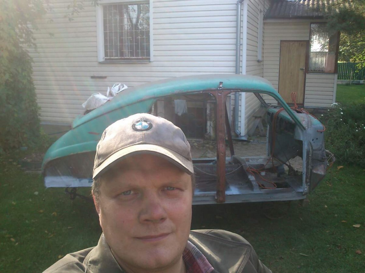

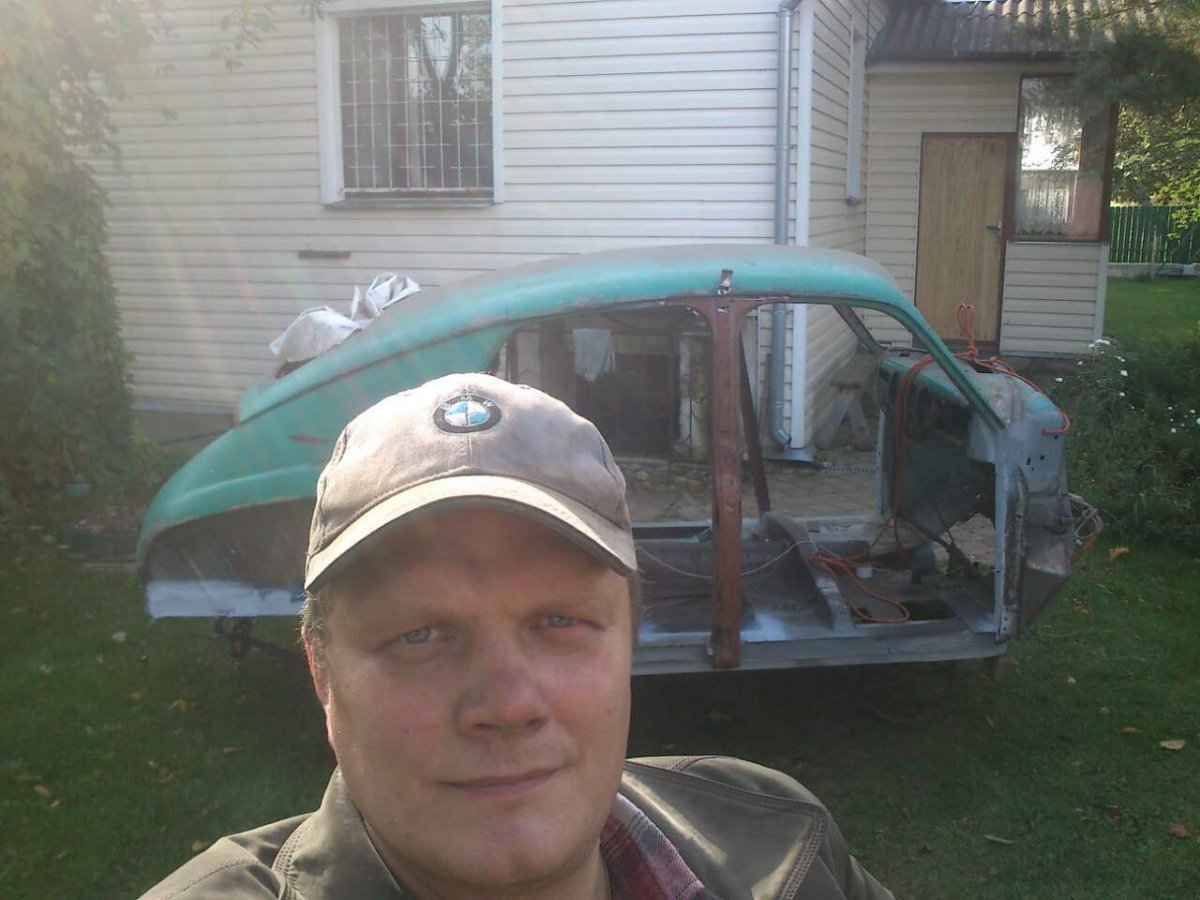

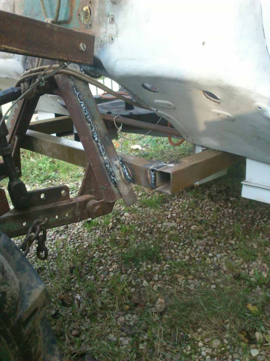

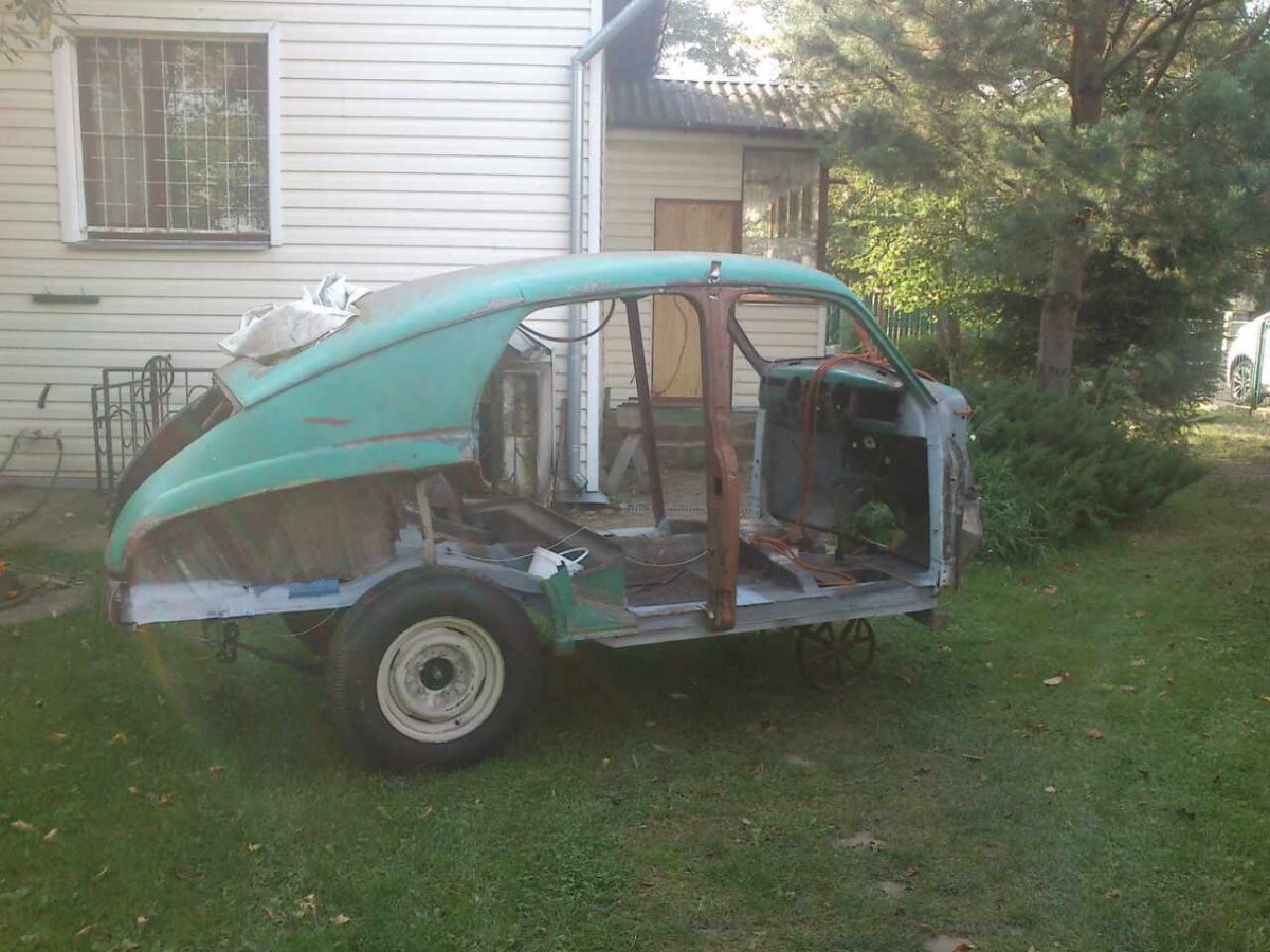

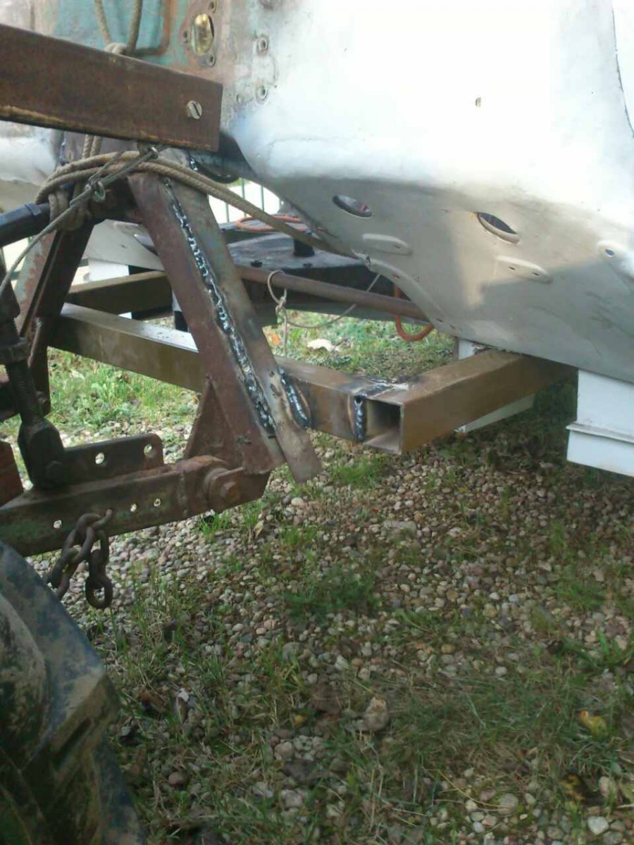

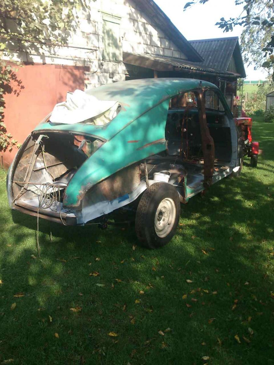

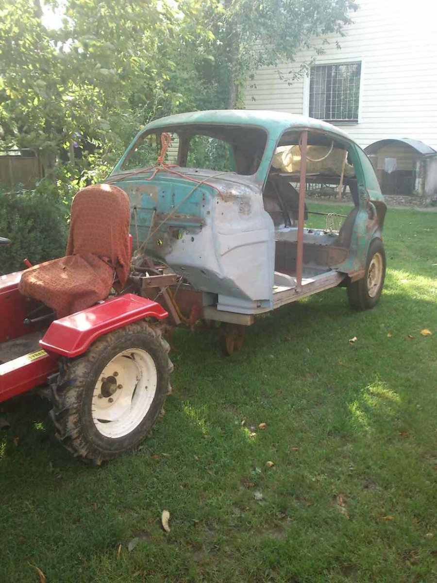

удачный день вышел....
мост хоть и криво, но стал )))...отдельная история
зато я покатал красотку по солнышку....
теперь ее ждет следующий этап.... сращивание с полурамой и навеска передней подвески...
бл..какжевсёжеодному .... не удобно в этой жизни жить... иногда посещают смурные мысли...., но я же мужик! )))) всё собирем и поедем кататься!

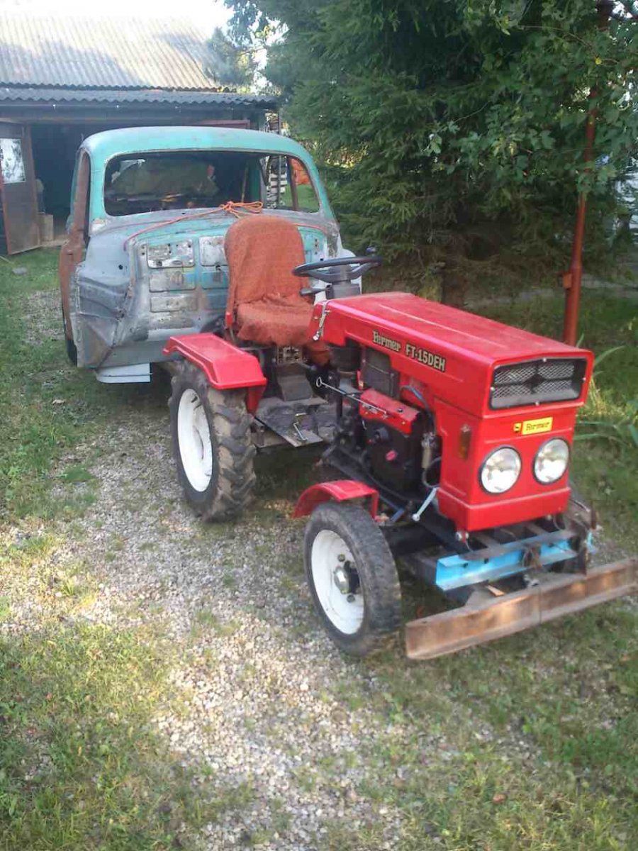

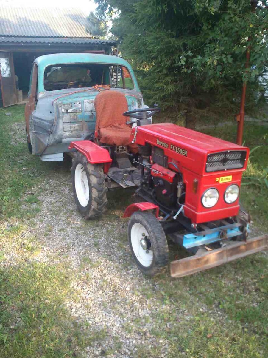

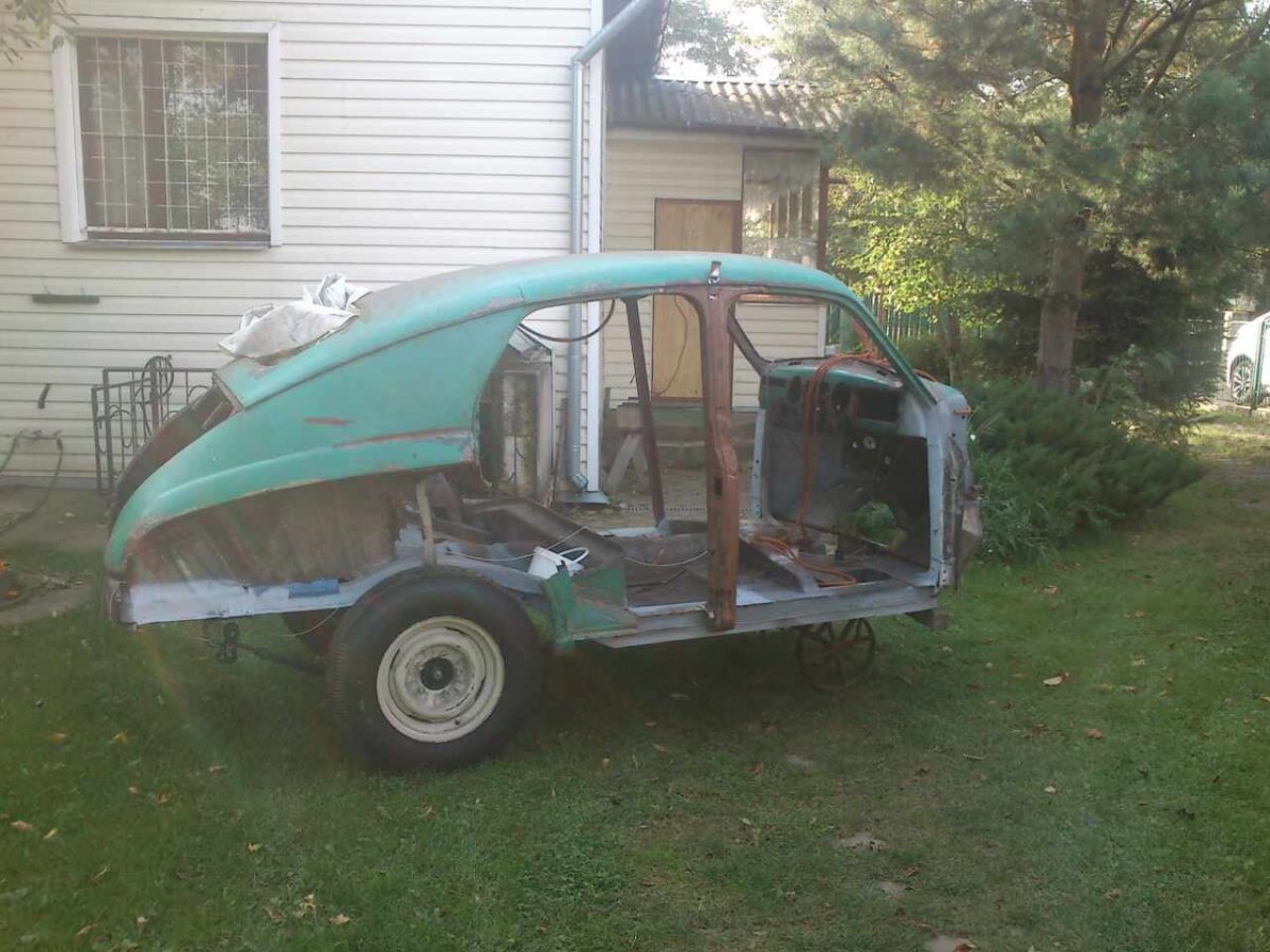

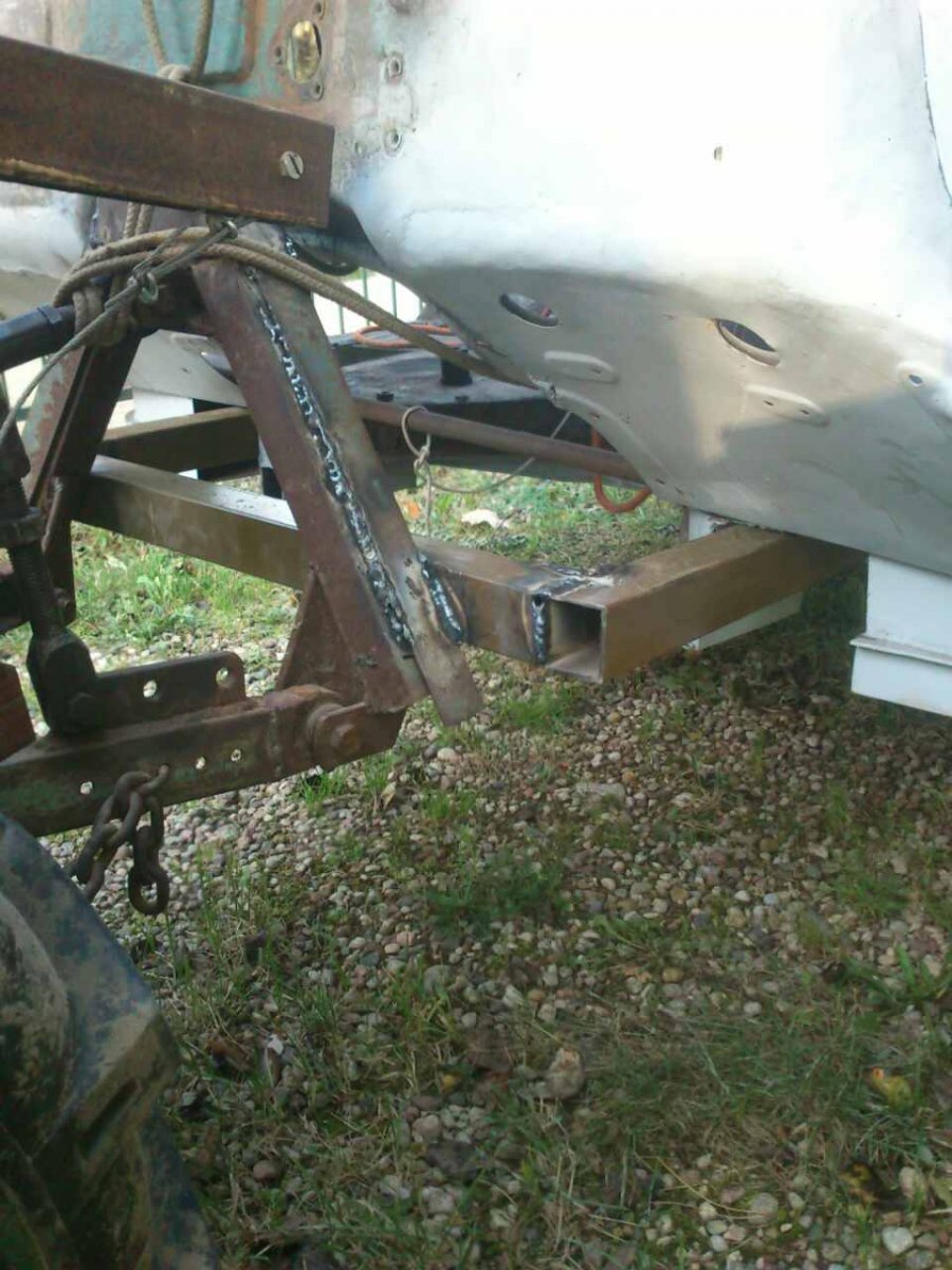

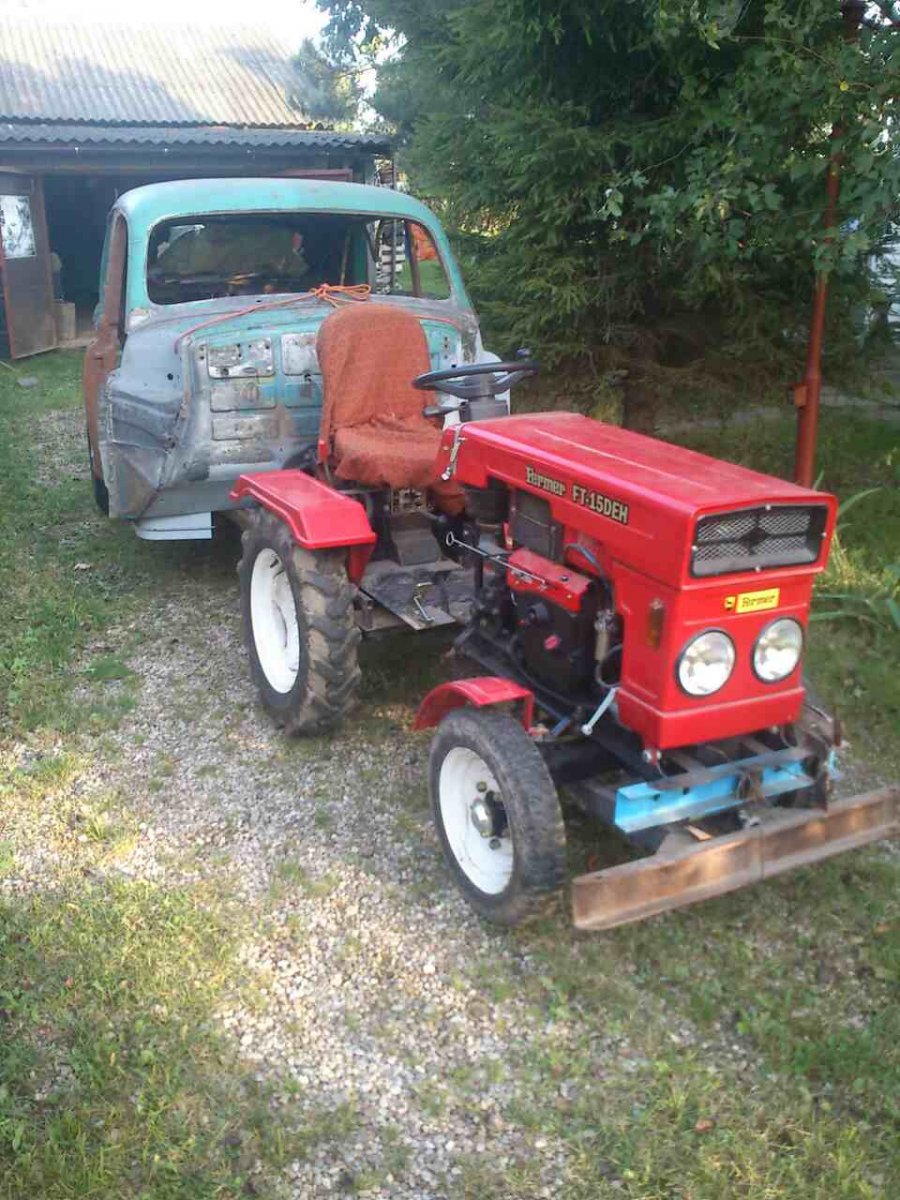

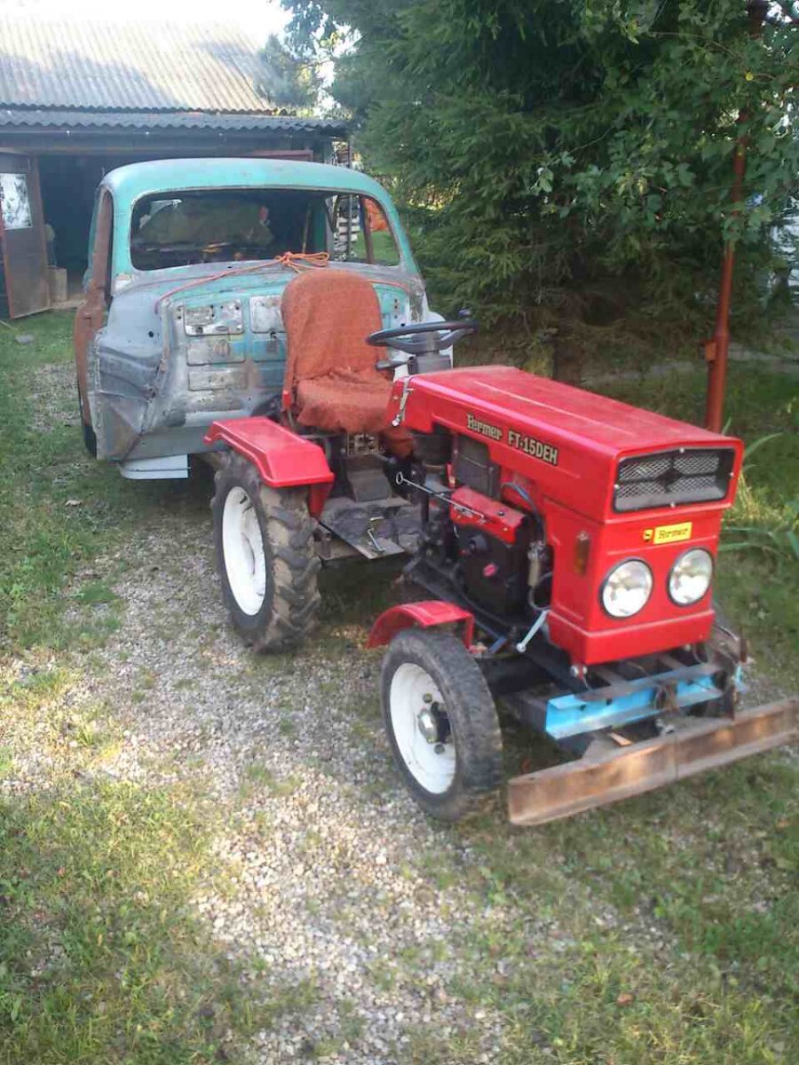

а да.. пришлось сделать вилы))) для трактора ...
Посмотреть вложение 106816 Посмотреть вложение 106817 Посмотреть вложение 106815 Посмотреть вложение 106813 Посмотреть вложение 106814 Посмотреть вложение 106818
Что прогуливал то её?

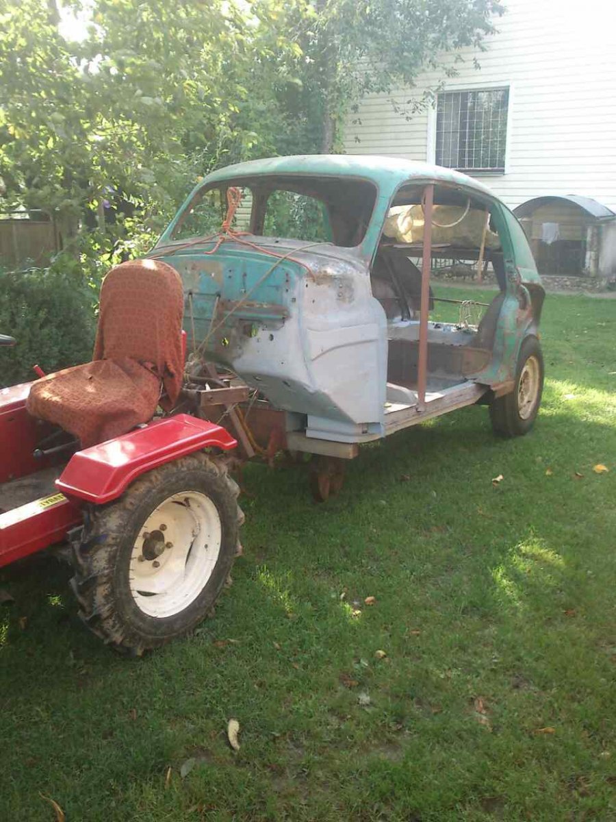

я ж говорю.... нужно полураму вешать... потом переднюю подвеску...нужно вперед идти ))) собирать скорее
4 413
6 646
А, понял, эт ты к передней подвеске с полурамой поехал)))
Реакции: Зубр
9 228
9 924
ну типа того )... она задом к воротам в гараже стояла.... гараж не бокс.. места мало...
вот пришлось развернуть ее другой стороной.. теперь места больше для работы

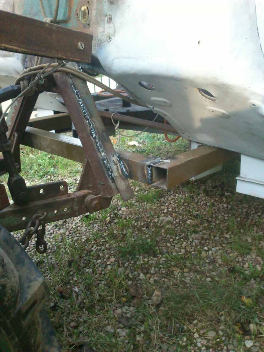

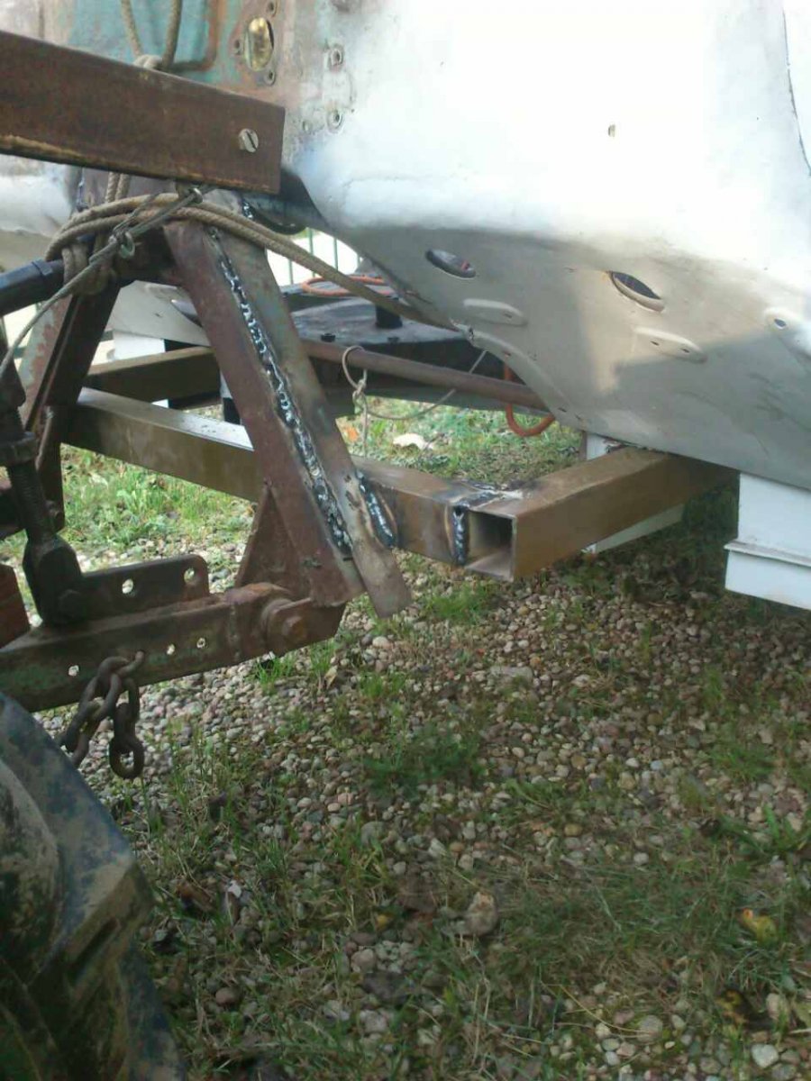

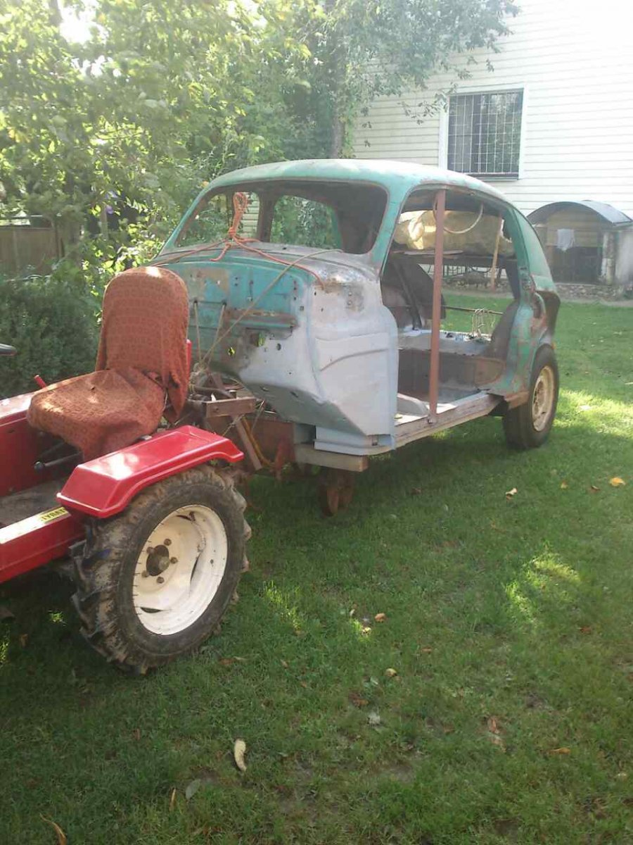

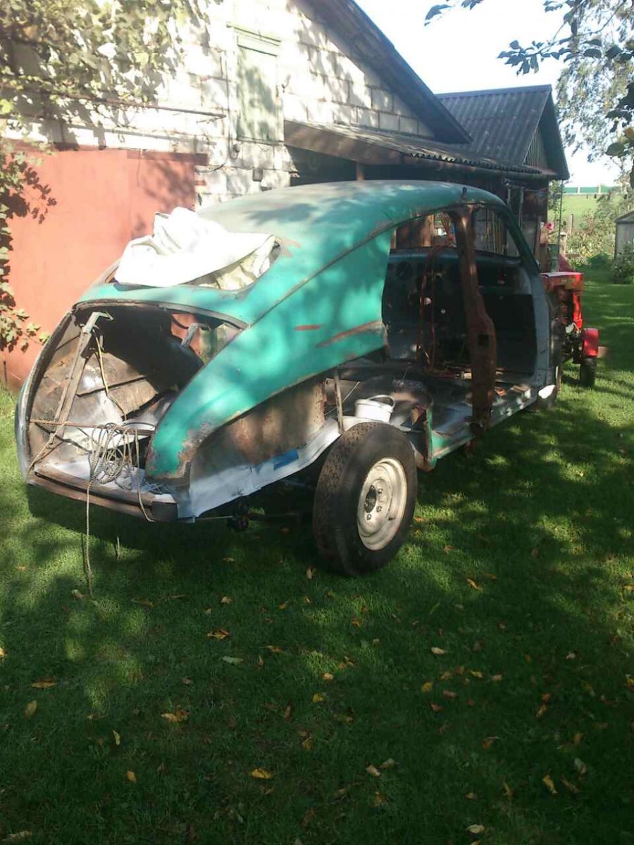

коллеги, прошу помощи...
начал я операцию по вживлению полурамы ... и что получается.... я думаю вы догадываетесь ... жить она там отказывается ((((
дело в том, что точных размеров кроме тех, что оси лонжеронов полурамы расположены на ширине 70см друг от друга нет.
есть ещё расстояние между центрами отверстий поперечины №2 (балка подвески) ...
отверстия "хвостов" что в лонжеронах, что в кузове родные....
когда фиксируешь за хвосты лонжероны, то правый брызговик получается от 0,5 до 1 см сдвинут к моторному щиту ... (когда его за болты цепляешь, то отверстия хвостов лонжеронов смещаются назад примерно на 0,5 до 1 см)
а левый не доходит до моторного щита примерно на 2 см.
навесил крылья... если верить законцовкам брызговиков, да и положению крыльев на передних стойках, то очевидно, что брызговики стоят не на месте, о чем свидетельствует не совпадение отверстий, ровно на оговоренные выше размеры...
чего делать??
принял решение отрезать брызговики... далее
лонжероны буду устанавливать по расстоянию между отверстиями балки задними заводскими и....как-то вымудрить горизонталь...
после брызговики приварить по новой с прикрученными и выставленными по стойкам крыльям и дверям и по возможности капотом.
или ещё другие способы ??? и где я не прав?

Много букв и это хорошо.
Надо еще немного фото, со стрэлочками и циферками там-сям.

Тут главное не торопится с координальными мерами, по моему это монтажные отклонения и не так велики.

не... так не срастается ((... никак причем (...
если пол см ещё можно, то 2 ни в какую (((....
зафоткаю сегодня ...

Попробуй от обратного - притяни переднюю балку к лонжеронам, если поменяют позицию отверстия усилителей с брызговиками тогда сообразишь где отпустить или подтянуть чтобы сходились отверстия. Ну это нужно ловить по мере схождения отверстий вставлять винты, наживлять с небольшой подтяжкой (не затягивать намертво) и ловить следующие. Не думаю что ты потерял геометрию, просто некоторые детали могут иметь натяг.
