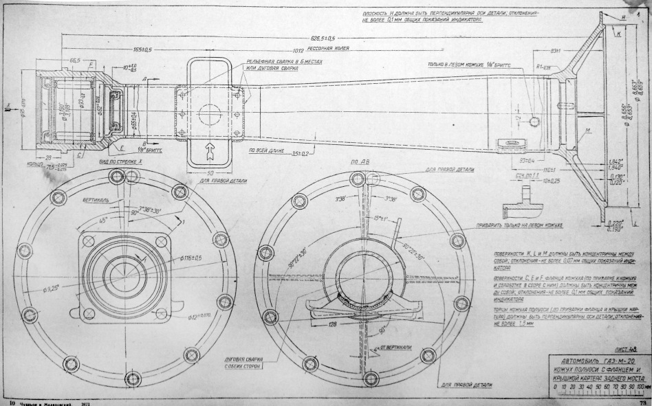

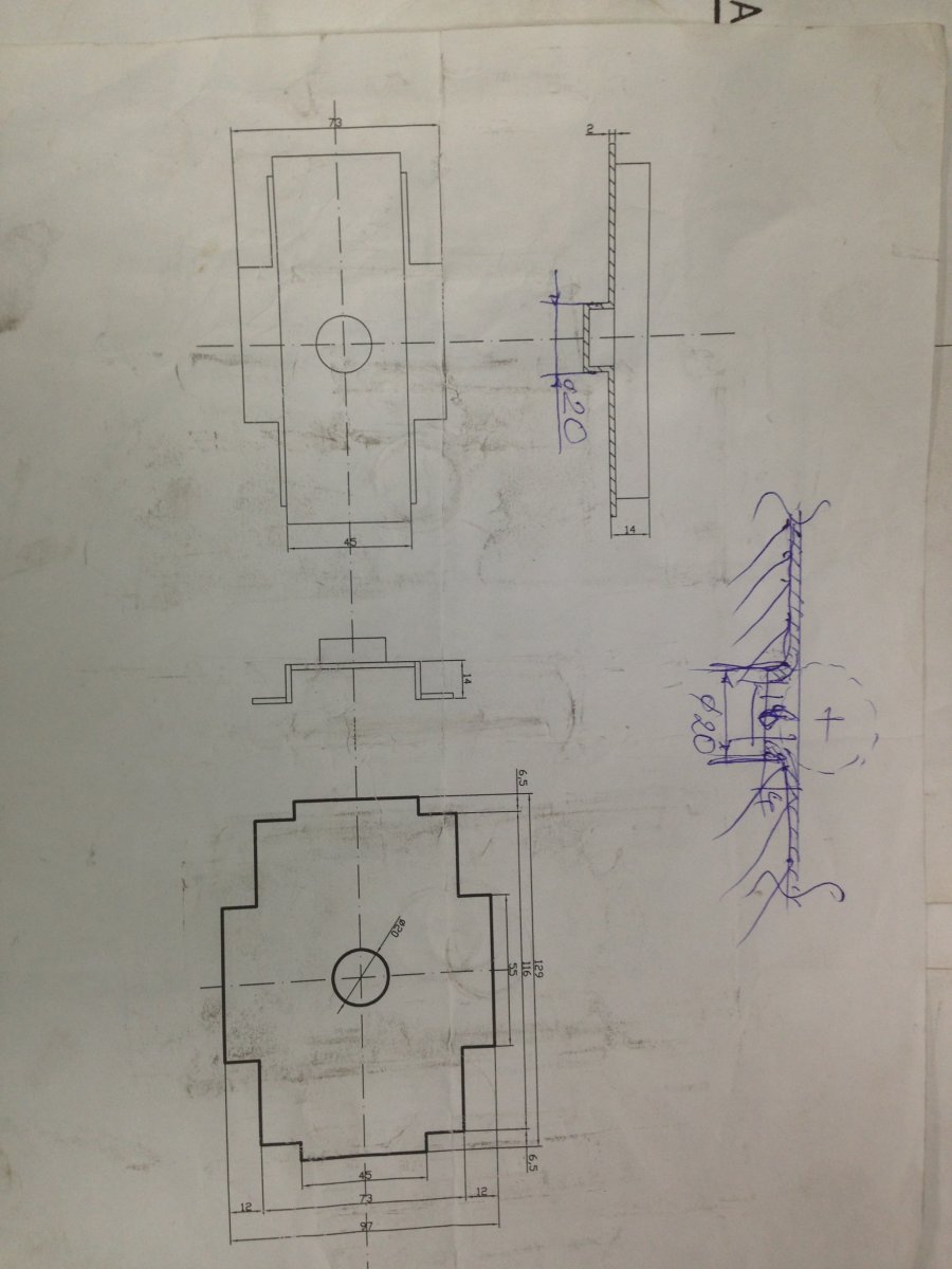

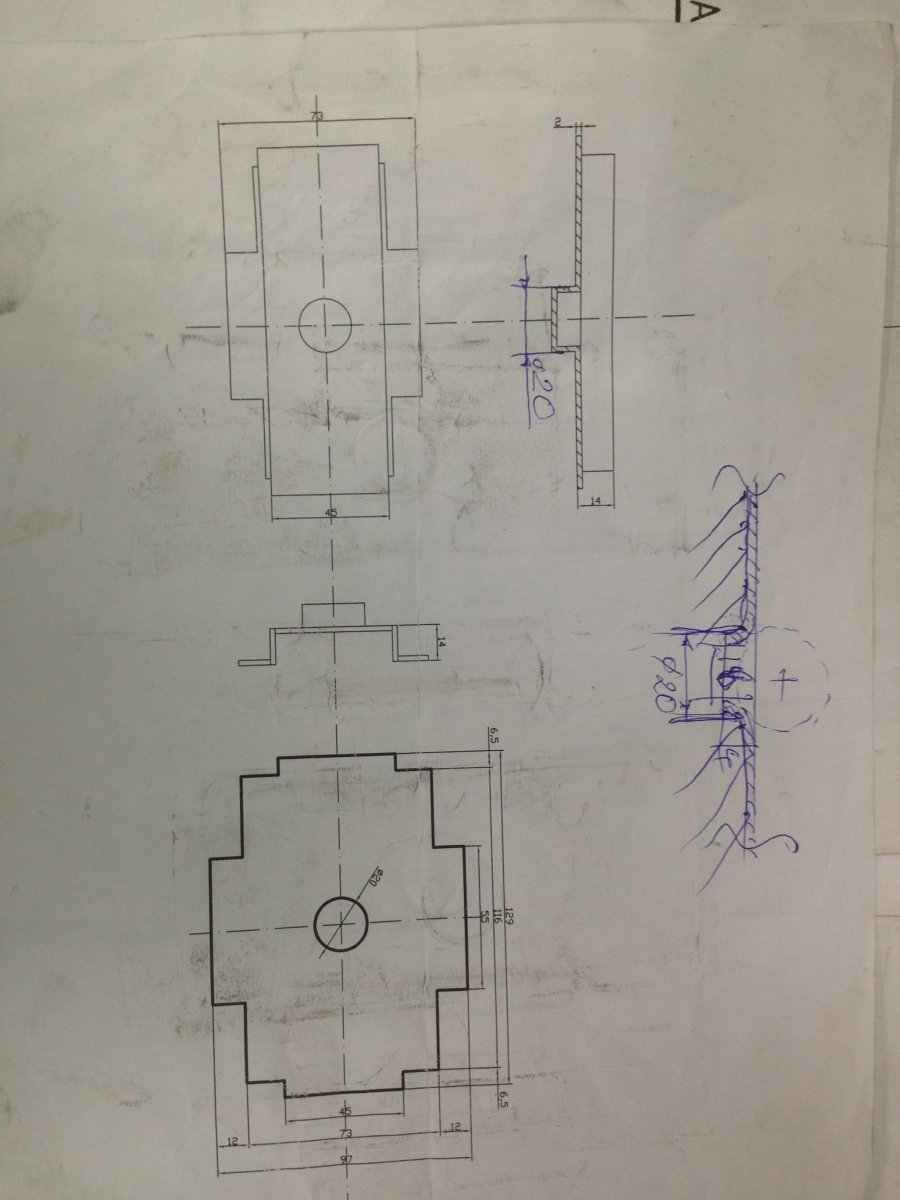

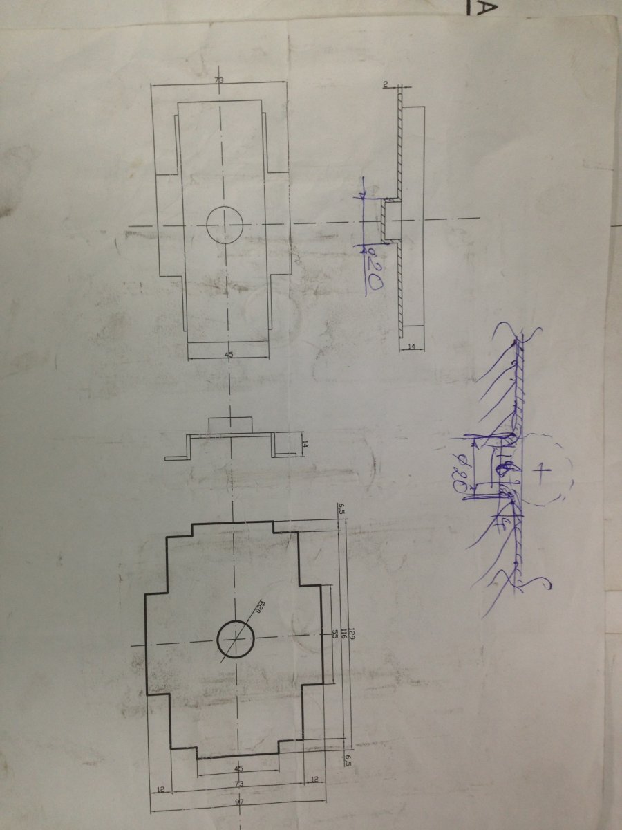

Вот нашел эскиз по которому свои делал.
Реакции: Mexanik1980 и Зубр
4 476
6 920

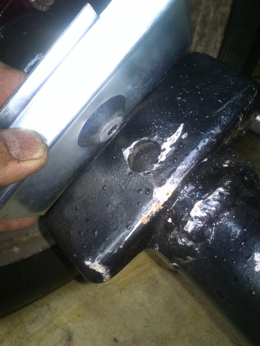

обзадачился...как правильно подружить?
А сколько толщина листа 0,7мм оцинковка или 1мм.?
Думается мне что если на вершине конуса ф=20мм. как на мосту, то есть вероятность что при затяжке стремянок произойдет все само собой. Только для этого стяжной болт листов рессор должен иметь цилиндрическую голову примерно ф=18мм. с фаской 1мм.
вот! ) я то же думал про такое )...
ещё может было что-то в производстве ..типа оправки ...

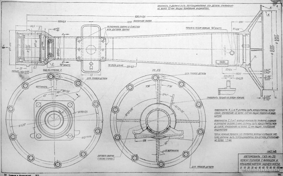

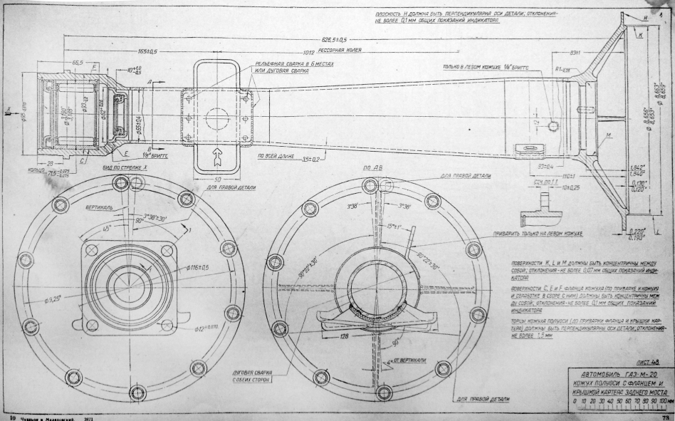

в отсутствие чертежей ...
взял рабочий чертеж....
взял масштабную линейку на чертеже - измерил
примерно 10 мм чертежа = 5.5мм "живых"

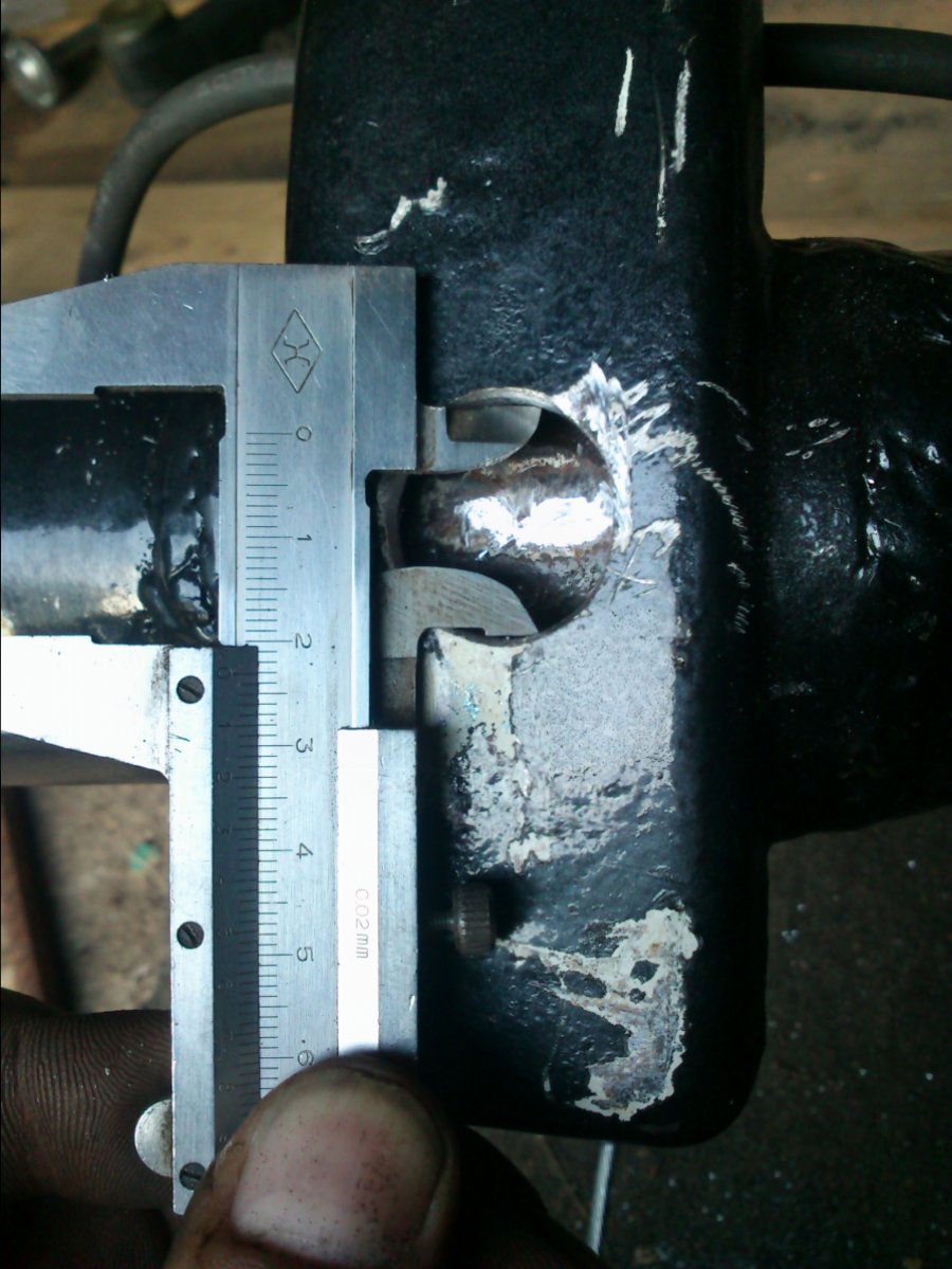

измерил отверстие под болт рессоры на чертеже:
получилось 13.5 мм "живых" ...
составил пропорцию ... 5.5 = 10 и 13.5 = х .... далее 5.5 х = 135 далее 135/5.5 = х ... итого примерно 24.5 мм
пошел и измерил отверстие в планке чулка ... оно равно 16.5
измерил выдавленный конус накладки резинки ... 31 мм по самому широкому месту....
теперь сижу и думаю ))) как срастить ?? )))
Больше склоняюсь к мысли увеличить отверстие в накладе чулка и потом подправить конус в накладке резинки)
9 271
10 204
ну всё это если отверстие на чертеже хоть как-то близко к реальным размерам ) а не просто схематичное

Завтра закажу оправку для опрессовки накладки ) под сверло которое найду )))
думаю это самый лучший выход.
металл накладки резинки 1.5 мм
....итого примерно 24.5 мм
пошел и измерил отверстие в планке чулка ... оно равно 16.5 мм.
16.5 мм чересчур мало.У меня запасной родной мост нет,но есть пара от Варшавы.Замерил отверстия-на одном 24,5,на другом 24 мм.

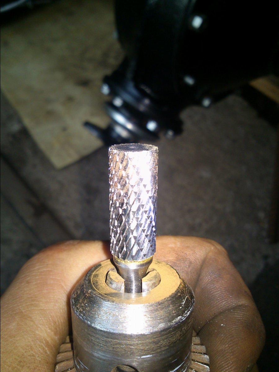

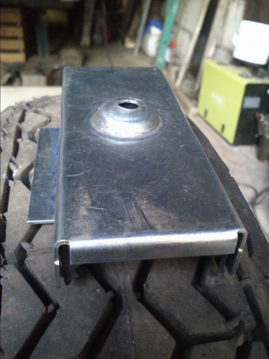

нашел фрезу
увеличил диаметр отверстия в накладке чулка
подформовал накладку резнки
жду заклепки ...и буду собирать)

Хорошо получается)
Реакции: Зубр
9 271
10 204
ну ... на 4 )))
отверстие таким способом идеальной формы не получить...но увеличить без проблем!
формовка накладок...эм....ну это отдельная история )))... хорошо не выходит...с подручными наставками... и надрывается (((...
+ в большем отверстии... больше поверхность контакта выпуклости - лучше будет держаться
