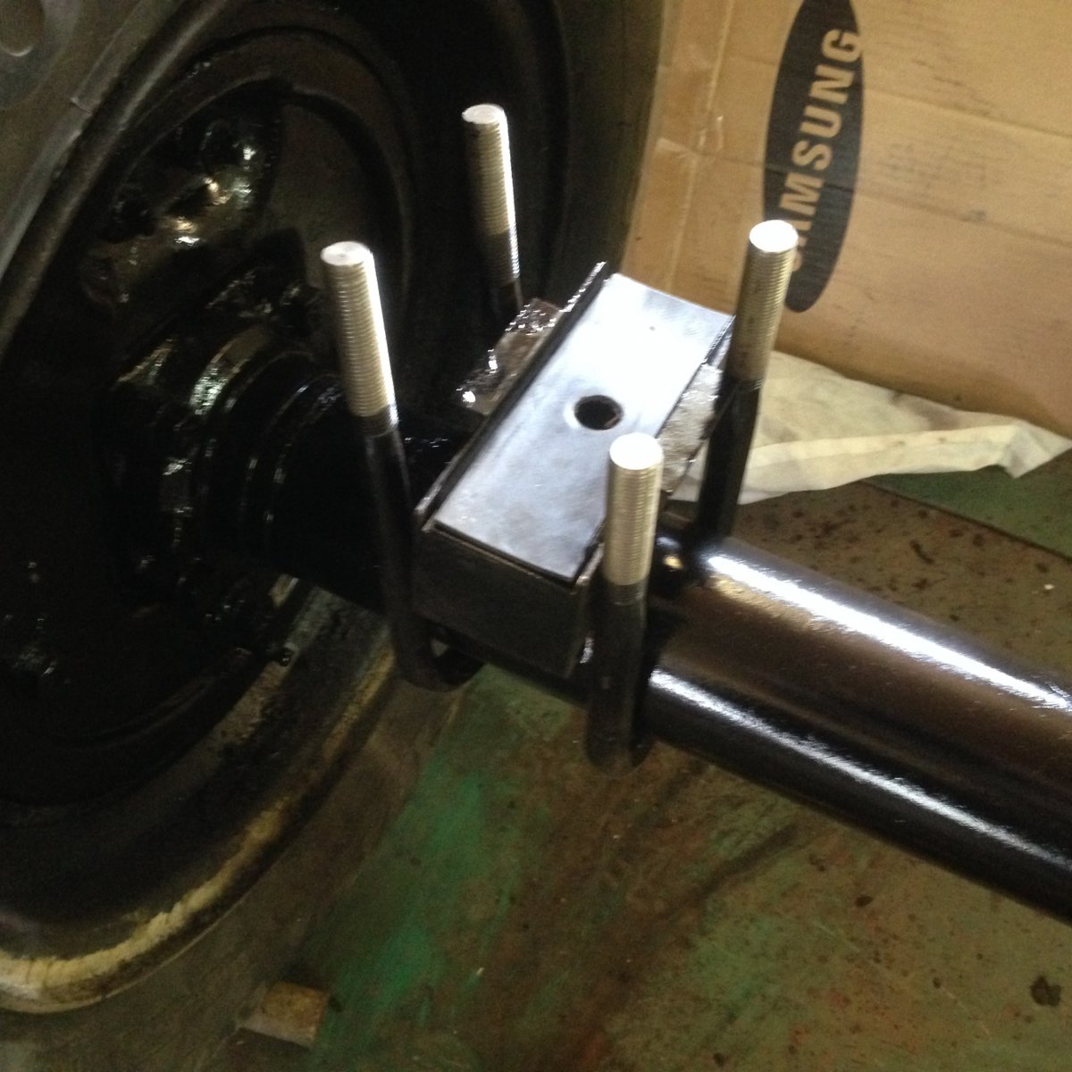

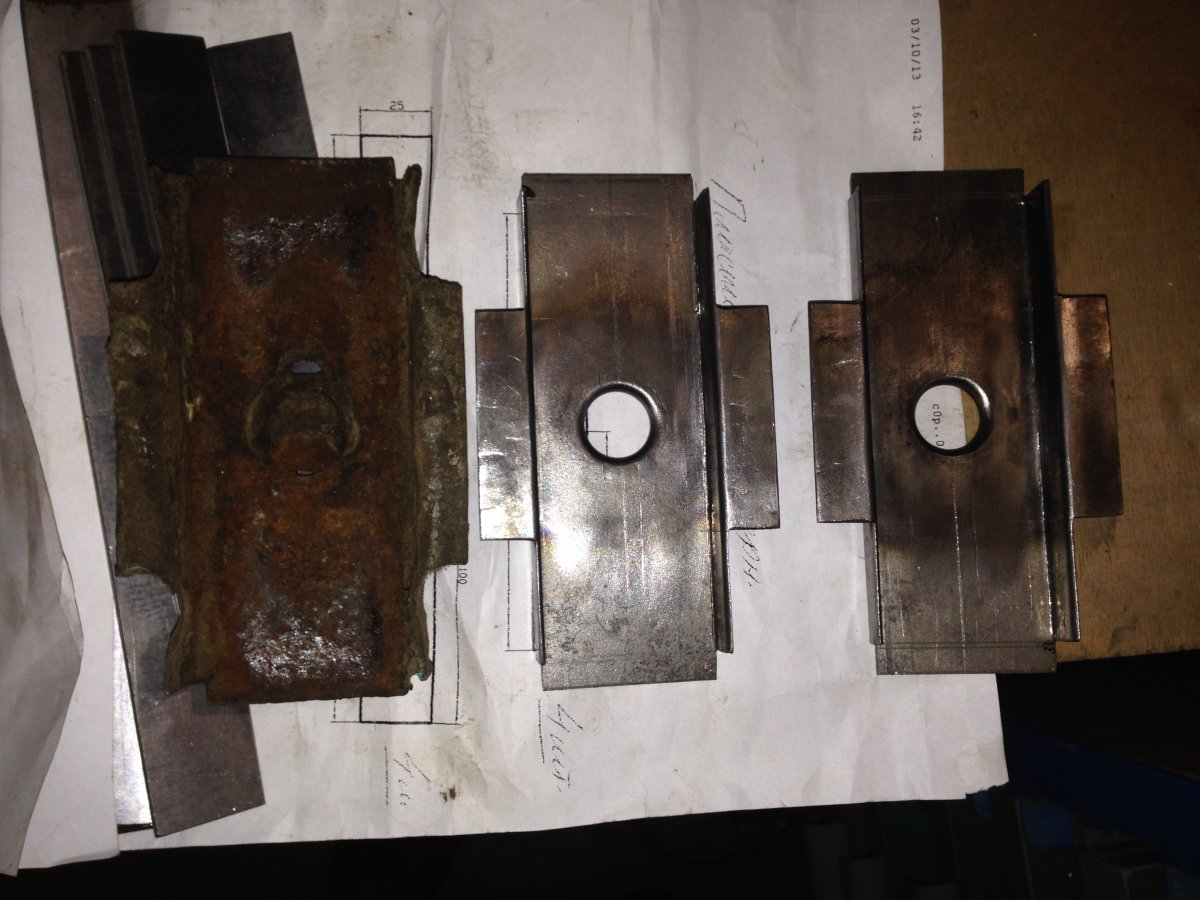

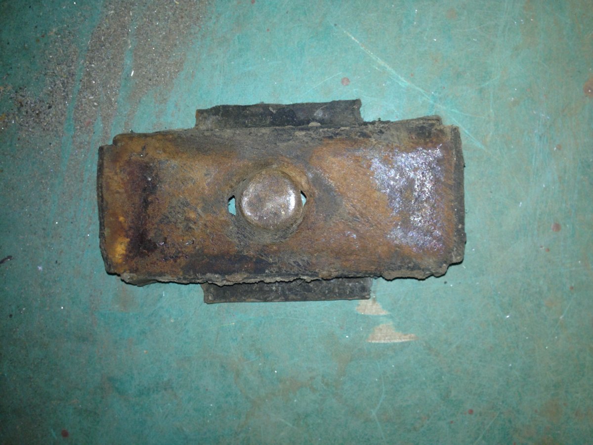

обзадачился...как правильно подружить?
4 377
6 552
4 377
6 552
Перепрессовать отверстие в пластине. Срезать днище и прессонуть в диаметр под отверстие моста.

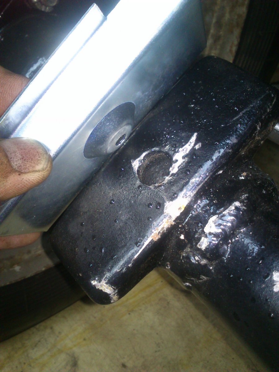

9 210
9 816

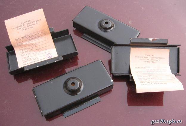

ну эти накладки как на рисунке .... и куплены в ретродетали...да и на питерском сайте они такие же

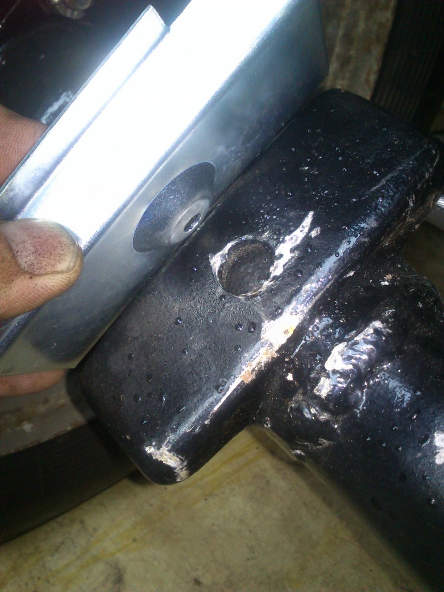

9 210
9 816
есть наверное секрет ...вот какой ?
9 507
31 684
Да,никакого секрета нет.Здесь просто штамповка с неправильным вылетом.Боюсь ,тебе придется мудрить и переделывать штамповку.

9 210
9 816
вот здесь отверстие явно больше чем у меня
9 210
9 816
вот здесь обойма точно входит в мост

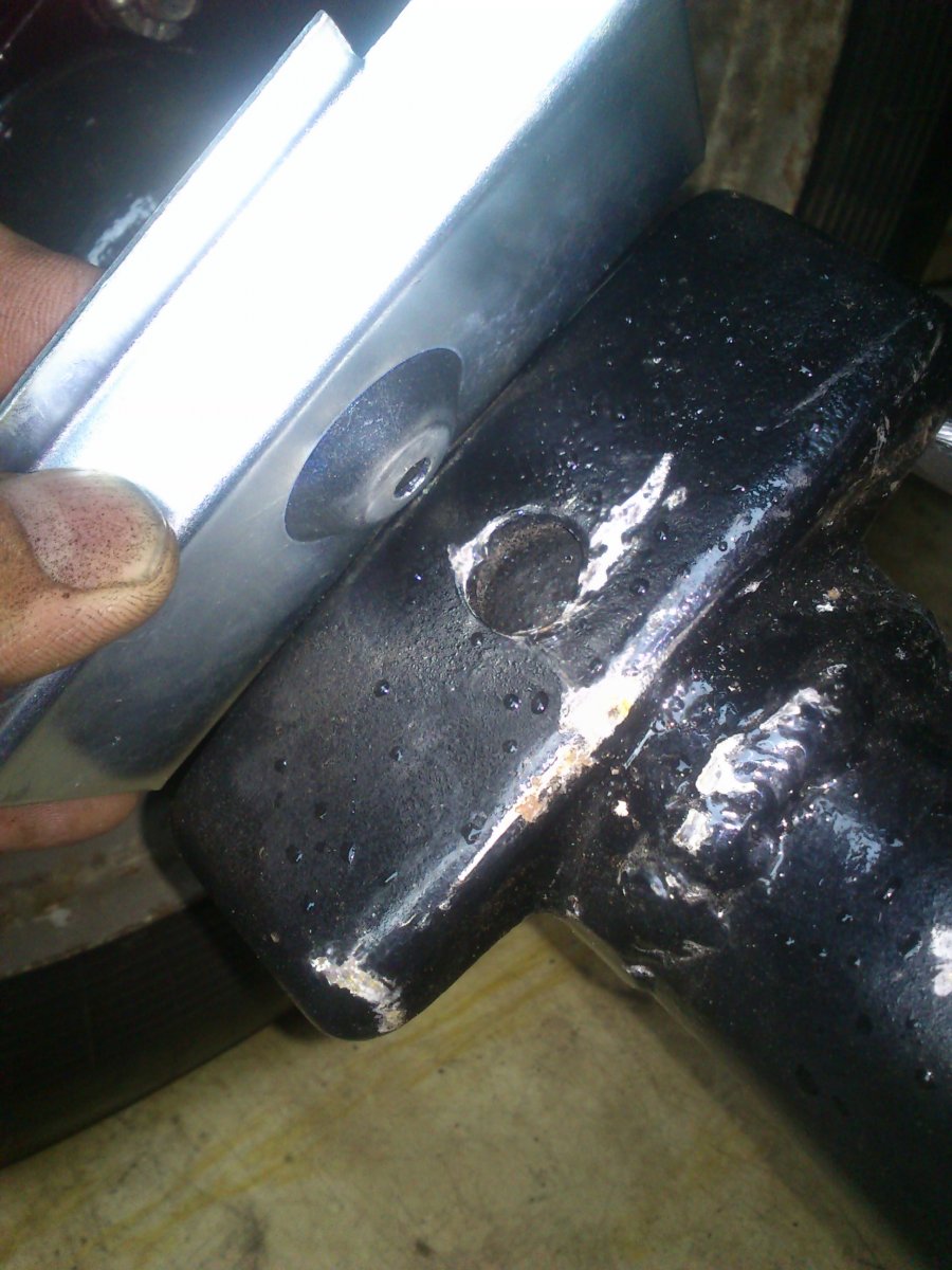

9 210
9 816

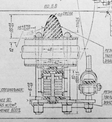

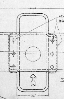

других чертежей к сожалению нет (... что бы понять где не верно ...
9 507
31 684
Все верно,обойма входит в мост,в обойме подушка,головка центрового болта садится в отверстие подушки.
9 210
9 816
это ясно)...но почему размеры не пляшут?...в чем косяк? в обойме или в мосте?
9 210
9 816
полюбому давай, только с размерами)

9 210
9 816
ну ещё есть года выпуска....может в этом причина?
9 507
31 684
Вряд ли,такие обоймы шли и на ГАЗ-12 точь в точь.
4 377
6 552
Оригинальная обойма у меня на фото выше, выштамповка прямой цилиндр с донышком глухим, по нему и делал. Думается у тебя обоймы сделаны под ремонтный размер. Рустам правильно говорит о том что отверстие зачастую в мостах разбиты и имеют овальный износ. Эти обоймы пойдут на разбитый мост по принципу развертки сверлом отверстия до большего диаметра. Сегодня буду в гараже, сброшу эскиз с размерами моими. Самому можно легко новые с жести сделать чтоб мост не сверлить или обоймы неперепрессовывать.
