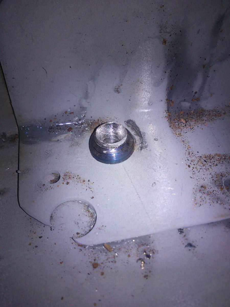

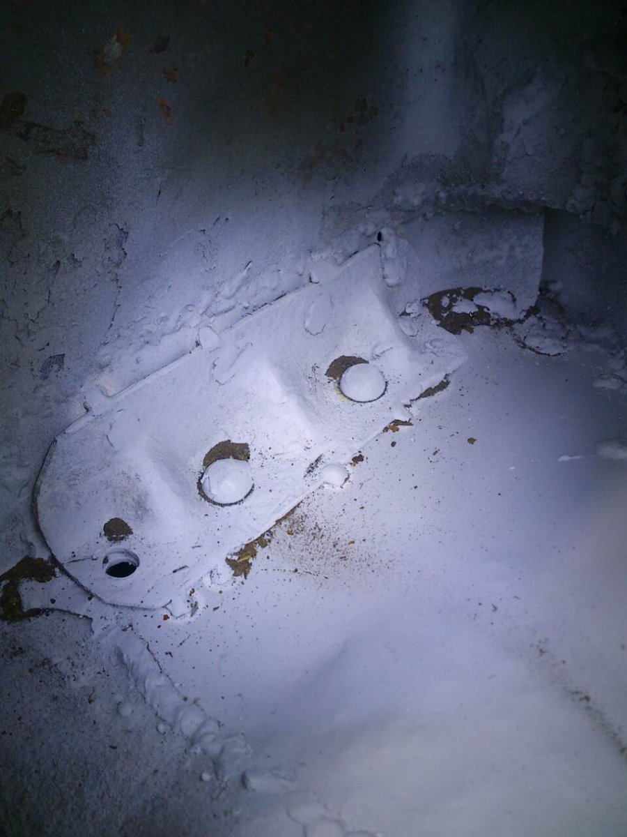

отверстие таким способом идеальной формы не получить...но увеличить без проблем
Идеальная форма здесь ненужна.На первом месте,здесь важна функциональность деталей.Судя по фото,все правильно сделано.

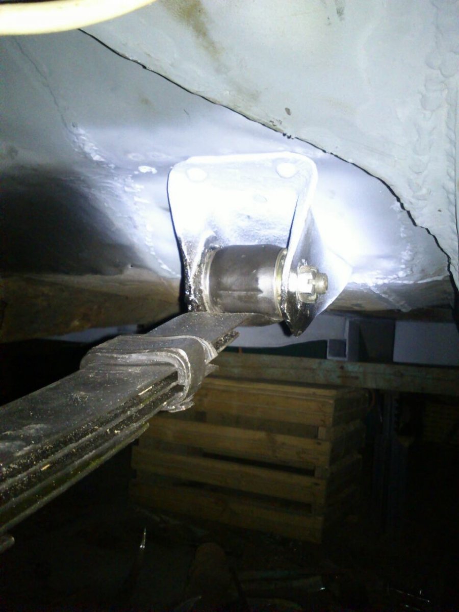

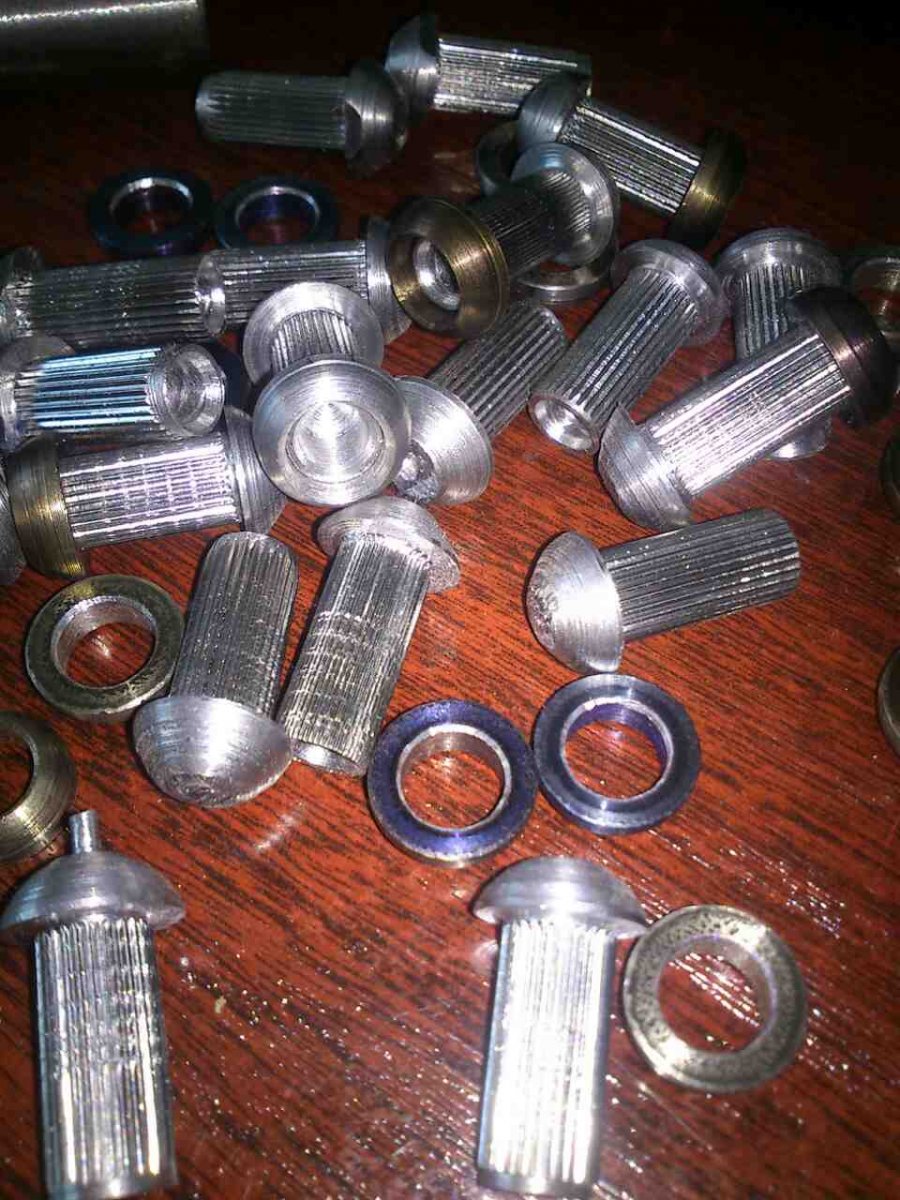

Ну вот ... за неделю сделали заклепки
сегодня решил взяться за дело .... одному конечно не легко ... .... .... не легко нашим дедам далась Победа (
Реакции: pobedovod
9 262
10 143
могу сказать одно - что бы клепать "по-настоящему" кувалдометр нужен как минимум на 1.5 -2 кг ))
ну и обратка, т.е то что подставить под заклепку .... с тем же размером
всё то меньше - это так ... марафет навести, да же с учетом того, что я пару штук сваркой разогревал в жидкость ...
в общем - самый хороший вариант вышел: забить заклепку в кронштейн, посадить его на место, далее надеть крышку и расклепывать .. потом осаживать и снова расклепывать .. итак пока не станет понятно, что металл под заклепкой начинает расплюскиваться ).... потом сварка....
ломом я сдвинуть смог только всё целиком ... я имею ввиду кузов)))

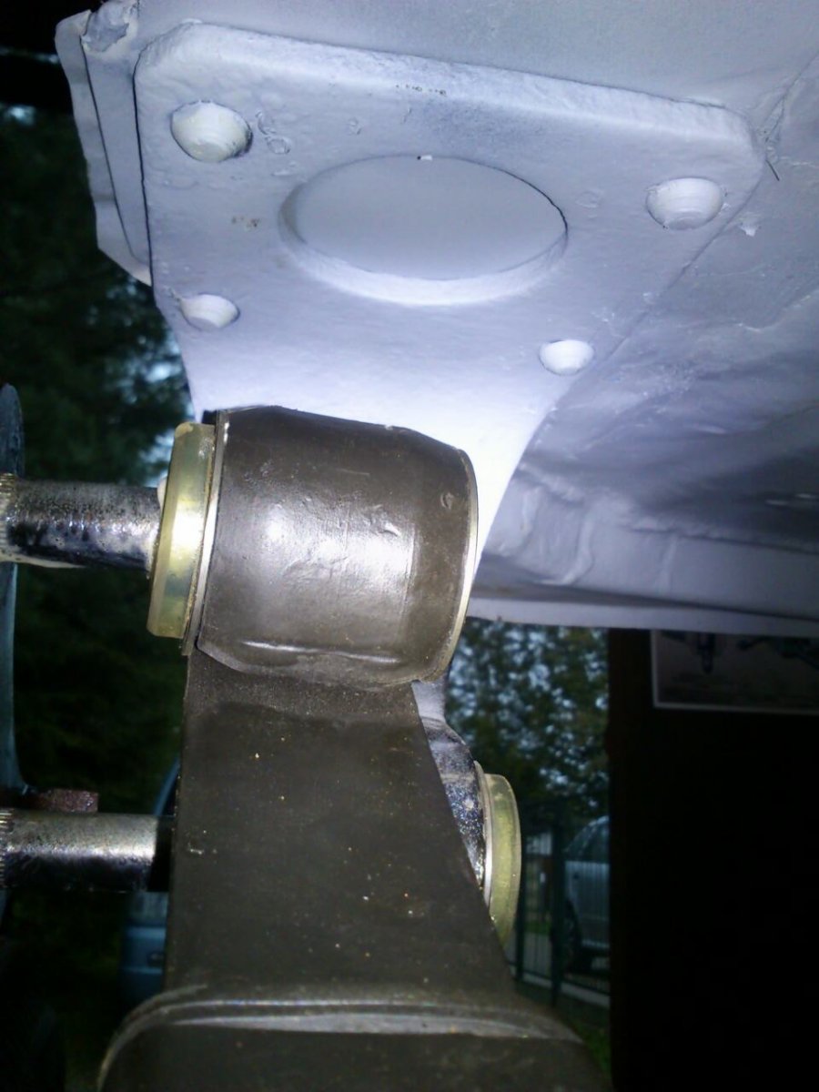

красивые клепки получились.
Реакции: Зубр
3 652
6 840
Мне кажется отлично получилось!
Реакции: Зубр

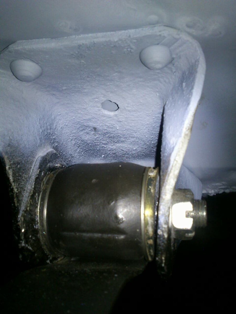

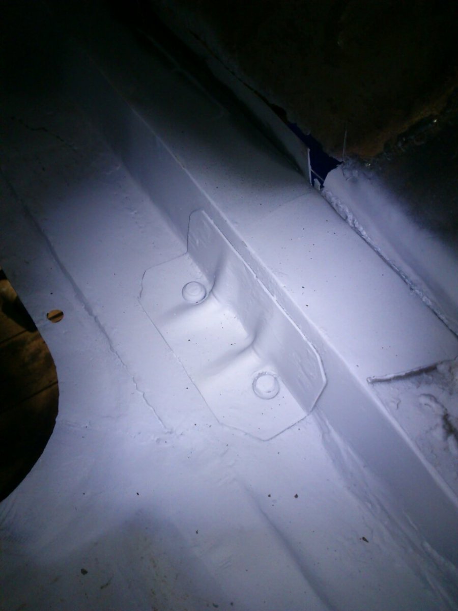

самый главный момент ...
я такой в настрое .. приклепал задний кронштейн...
стою и думаю... бл...ть вот м...ак ... а усилители где ?? ..
пришлось все разобрать, сделать усилители и заклепать заново.
Реакции: Холоднов
5 323
3 501
Получилось замечательно.
Реакции: Зубр

пока да ... жизнь покажет, как они себя поведут в жизни...
но когда я разбирал свой косяк... помучался знатно...влазить заклепки отказывались
