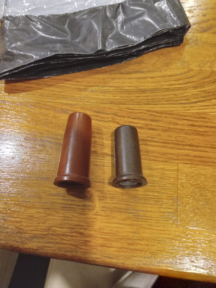

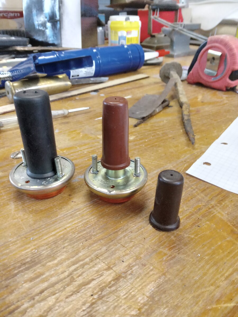

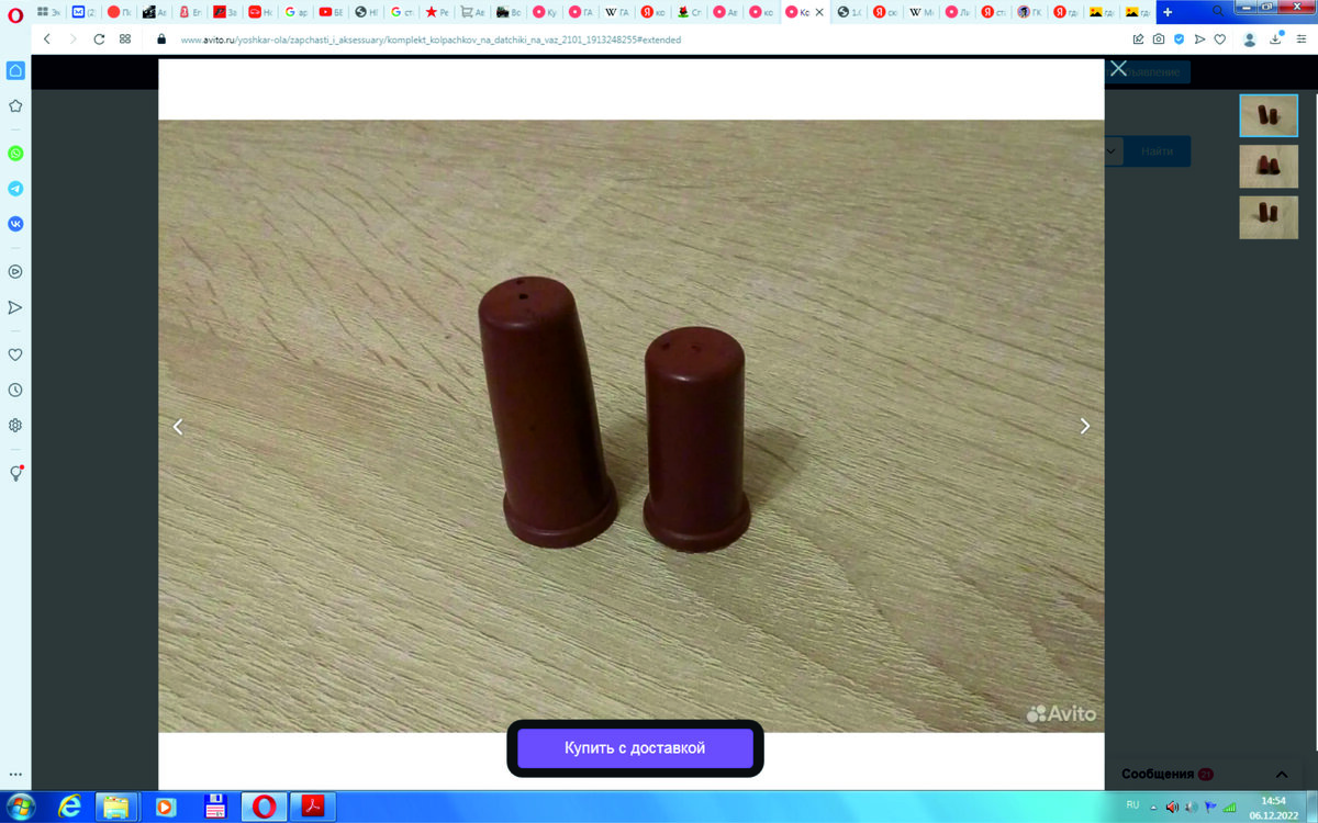

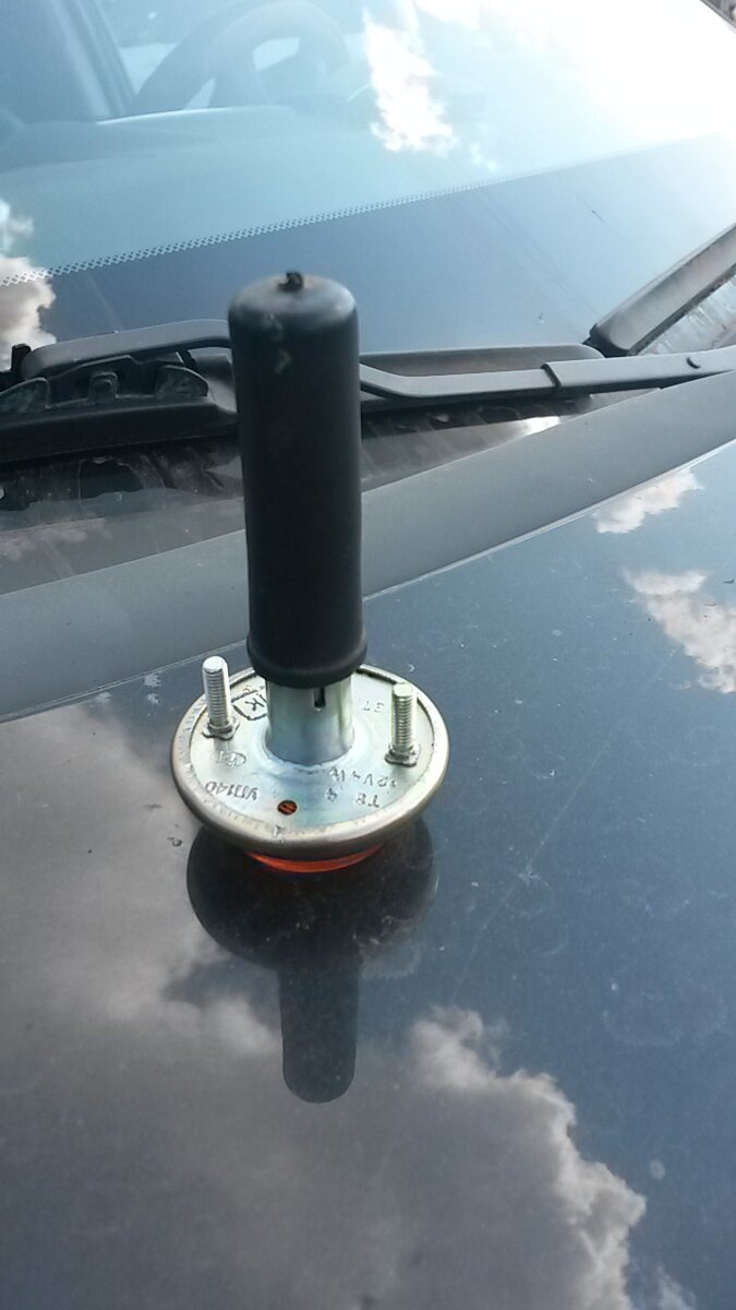

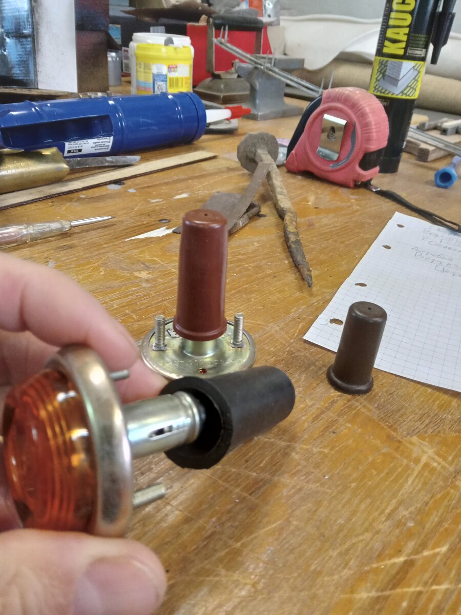

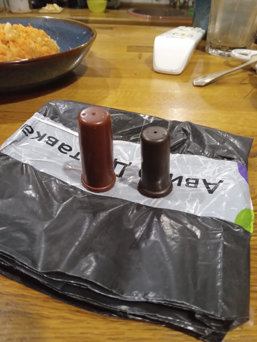

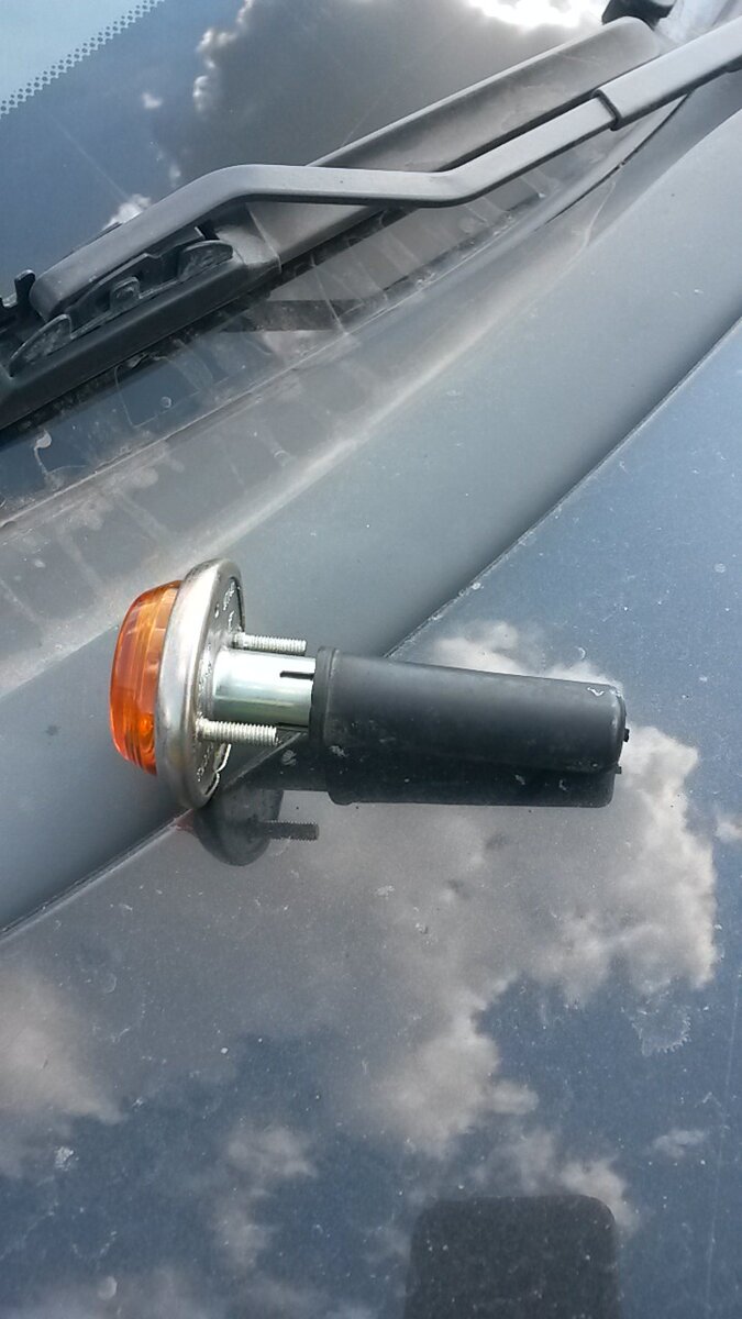

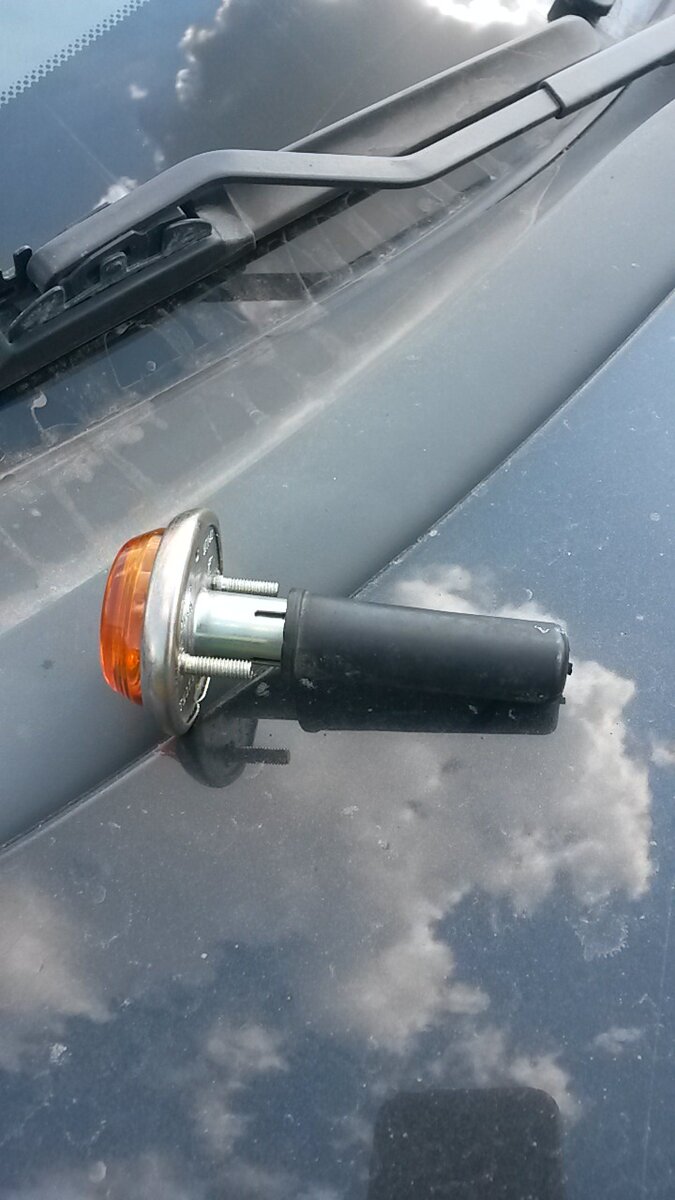

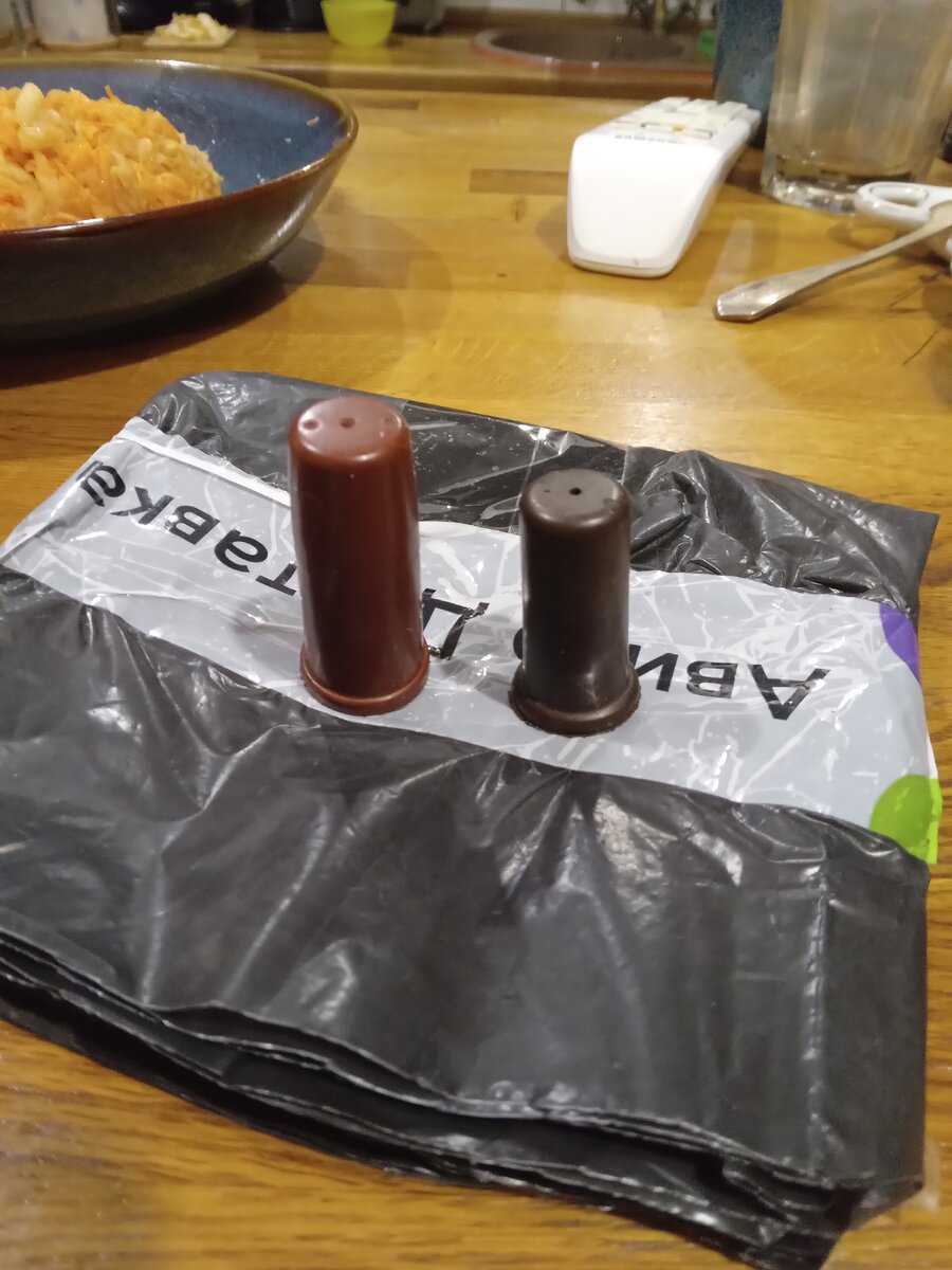

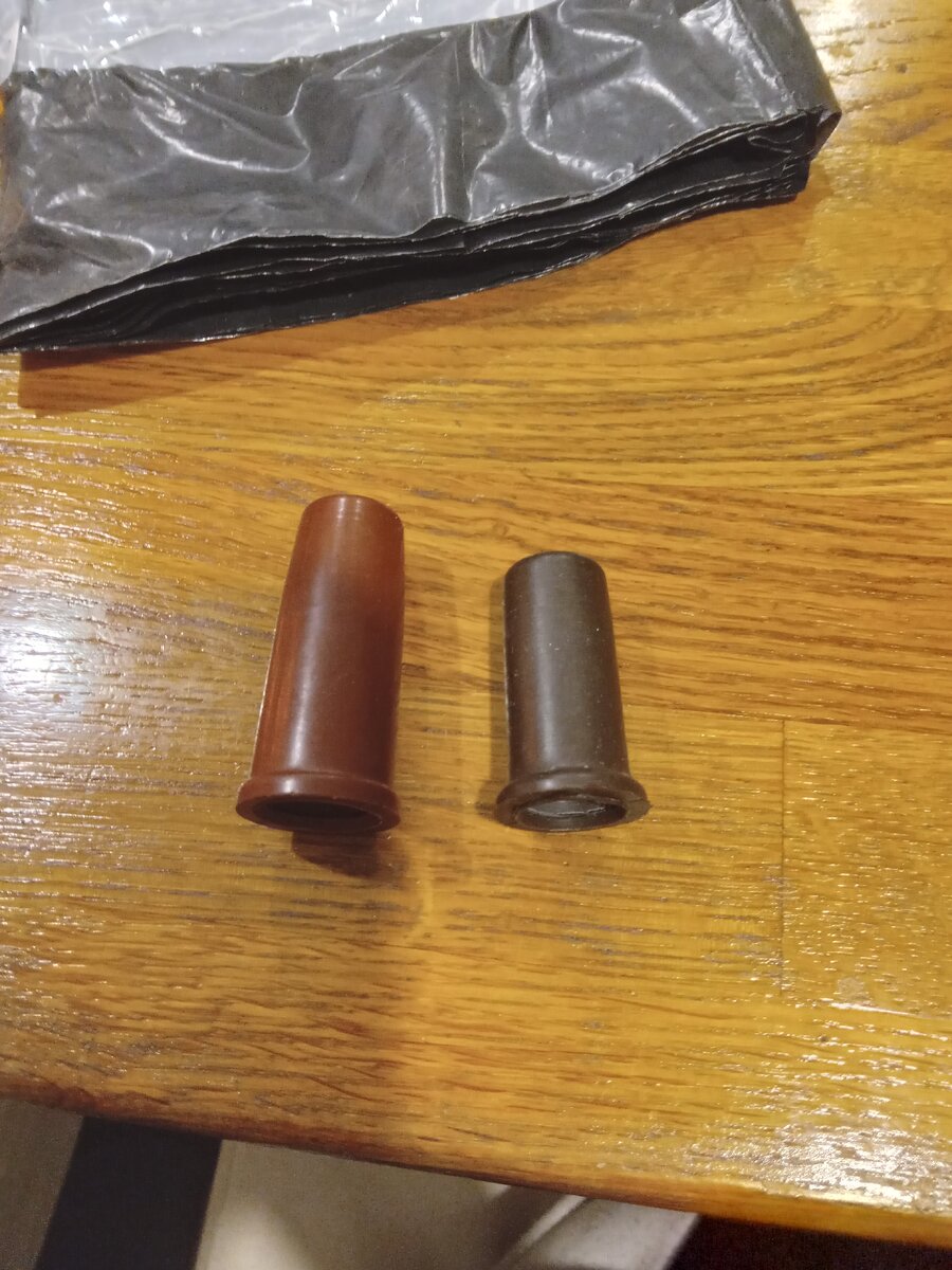

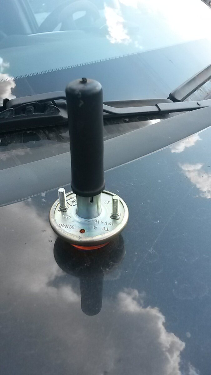

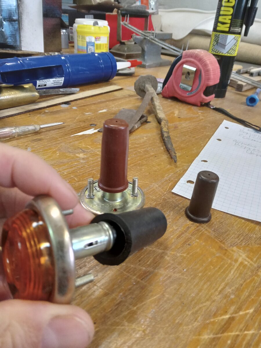

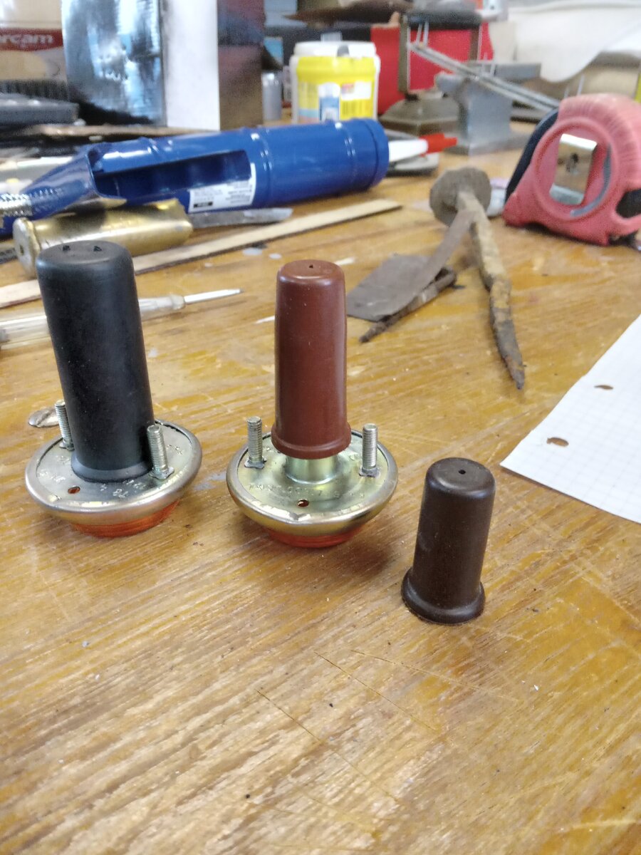

Поиски пыльника на передний поворотник не принесли успеха. Есть да же тема на форуме https://www.pobeda-club.ru/threads/kuplju-pylnik-na-povorotnik-gaz-vaz.19010/
В итоге заказал комплект пыльников на датчики для двигателя ВАЗ. Цена 200 руб. Длинный пыльник на датчик - это одно и то-же изделие, что и на поворотник ГАЗ-ВАЗ. Проблема пока была так решена 🤷‍♂️ ;)
На фото слева показан чехол на поворотник идущий на пластиковые изделия. Нам он не подходит. Немного шире. Их дофигище во многих лабазах. Цена 50 руб. Не путайте его с оригинальным☝ Отличается визуально - двойные отверстия на тыльной стороне и видно что широковат

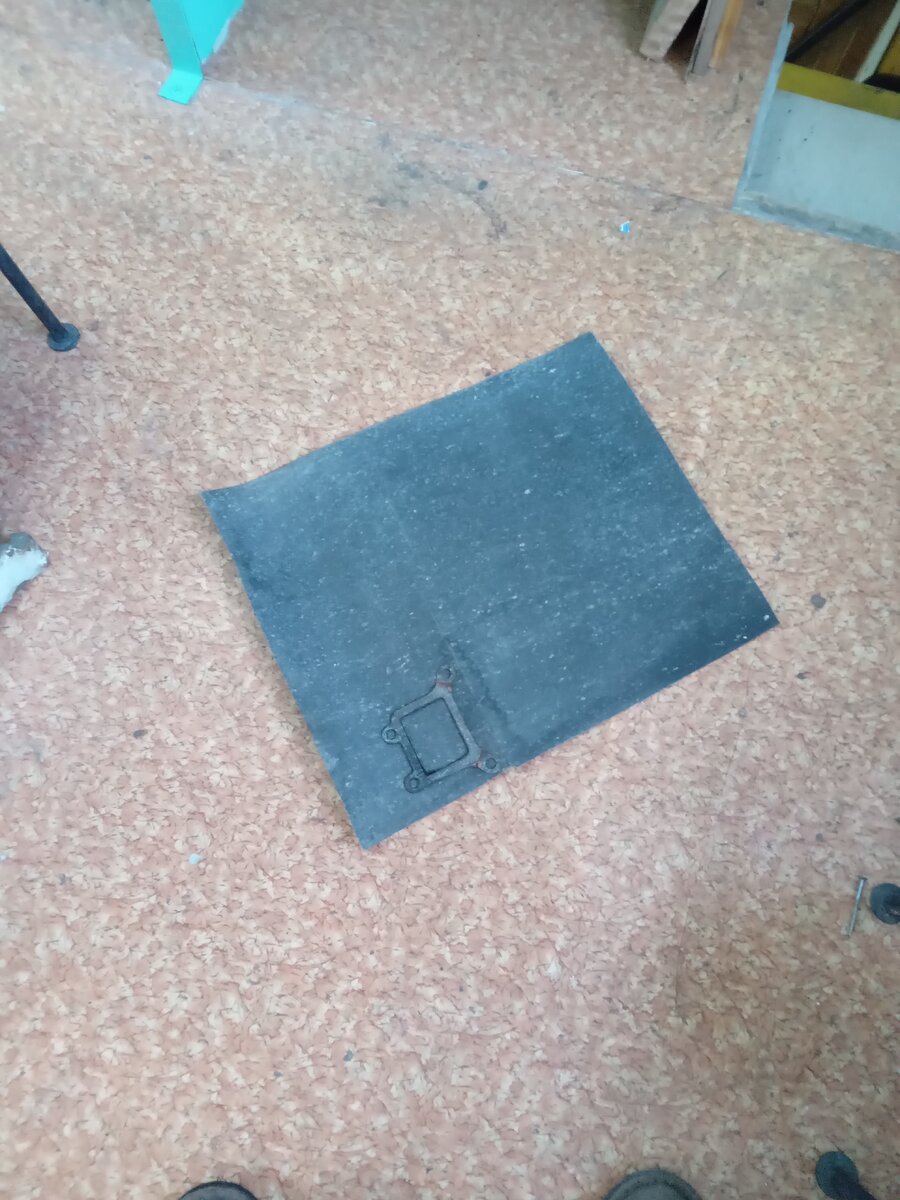

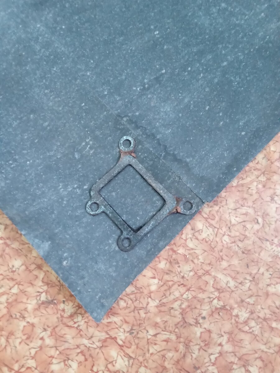

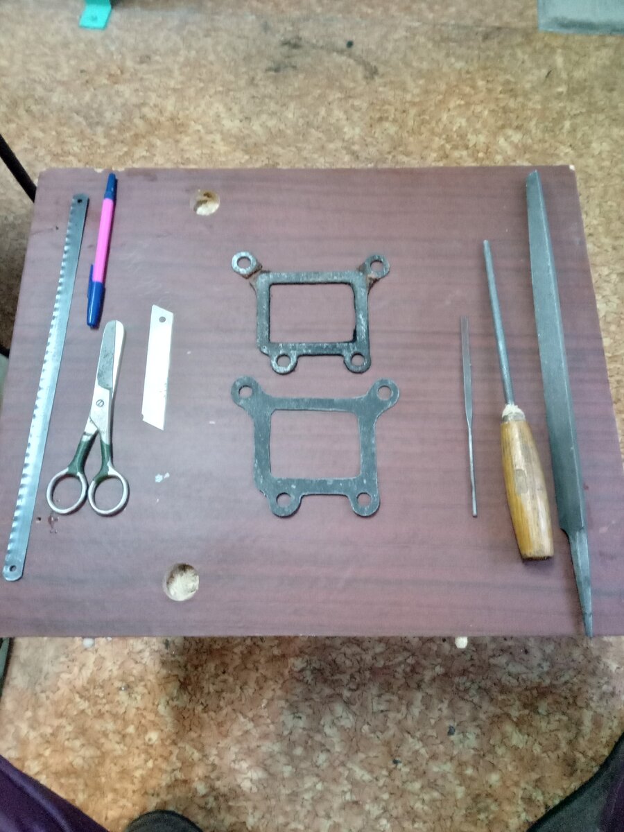

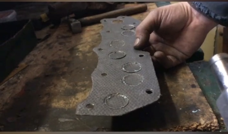

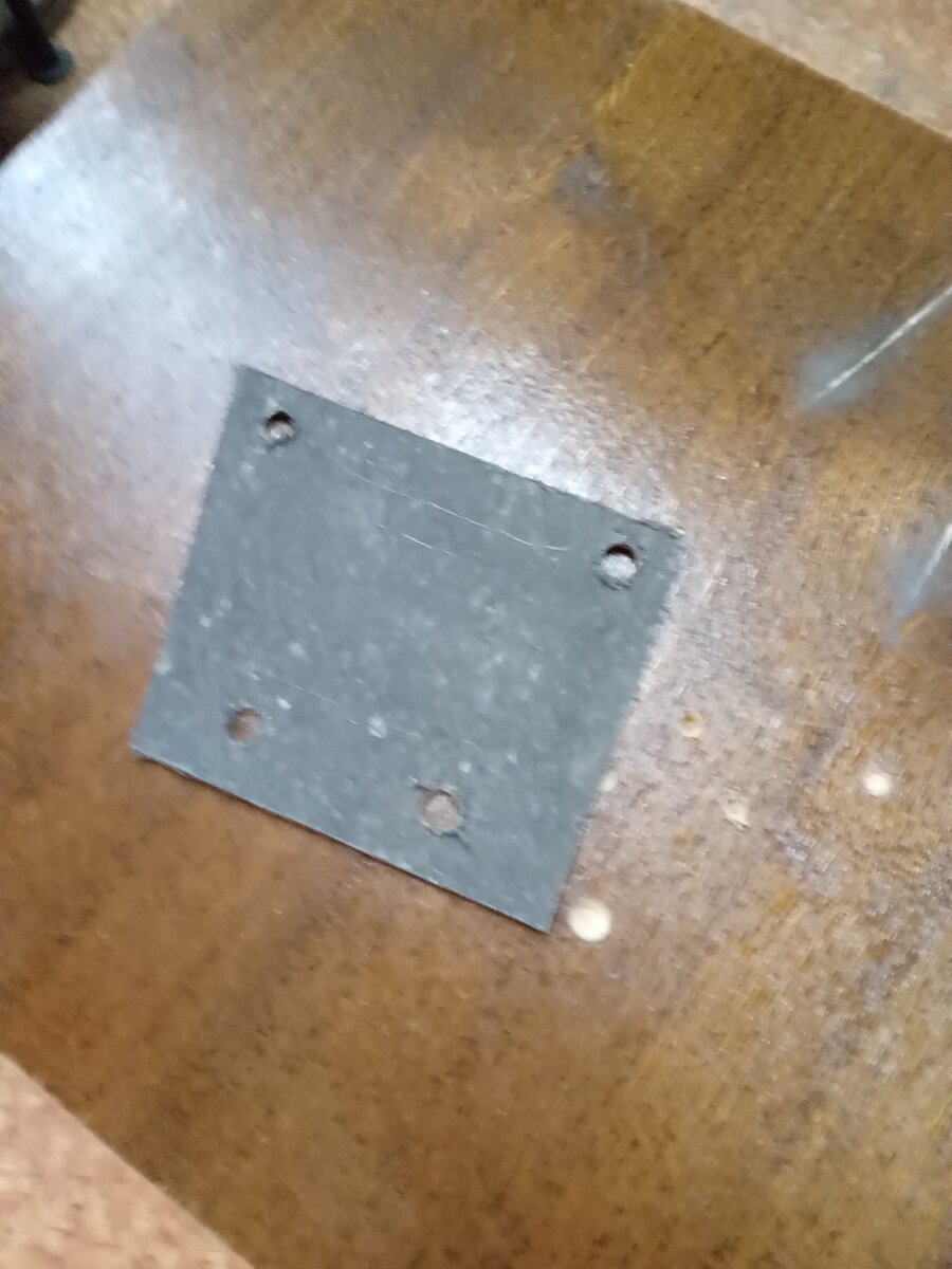

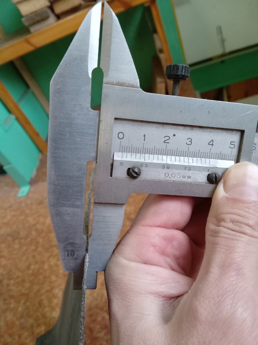

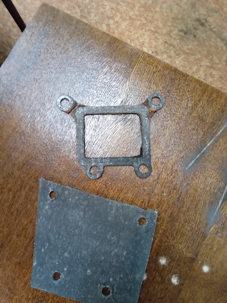

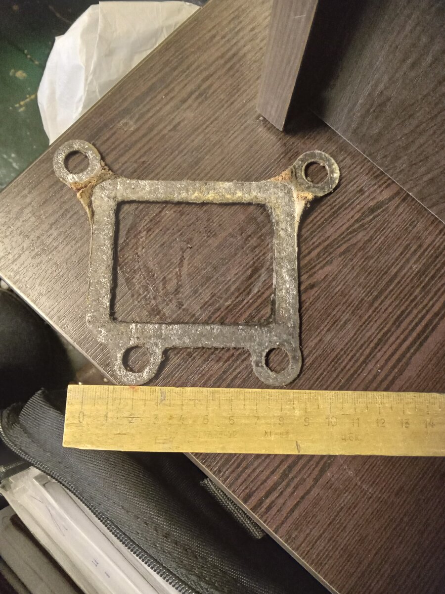

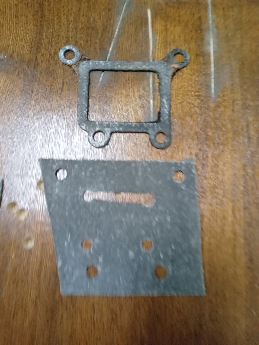

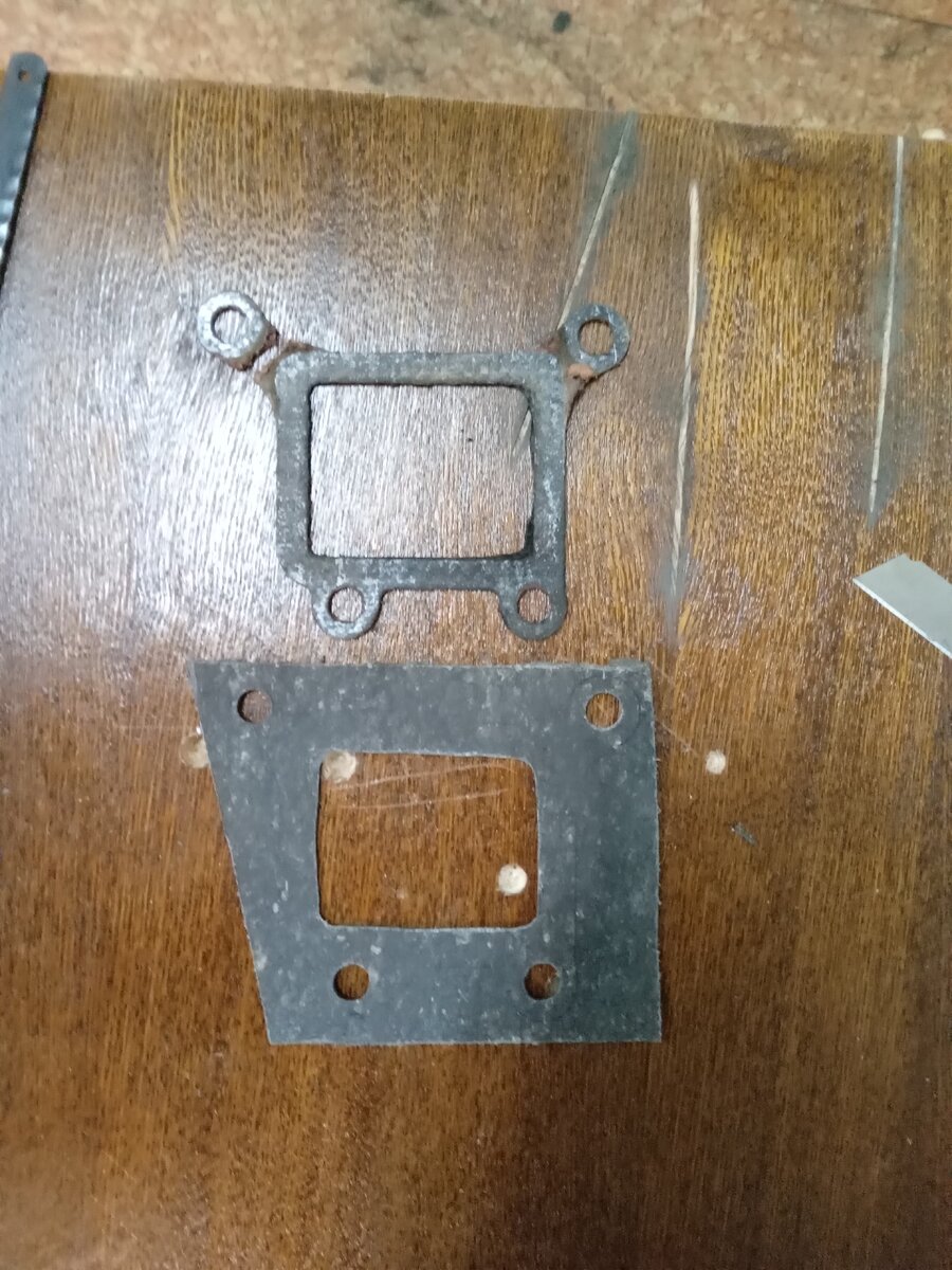

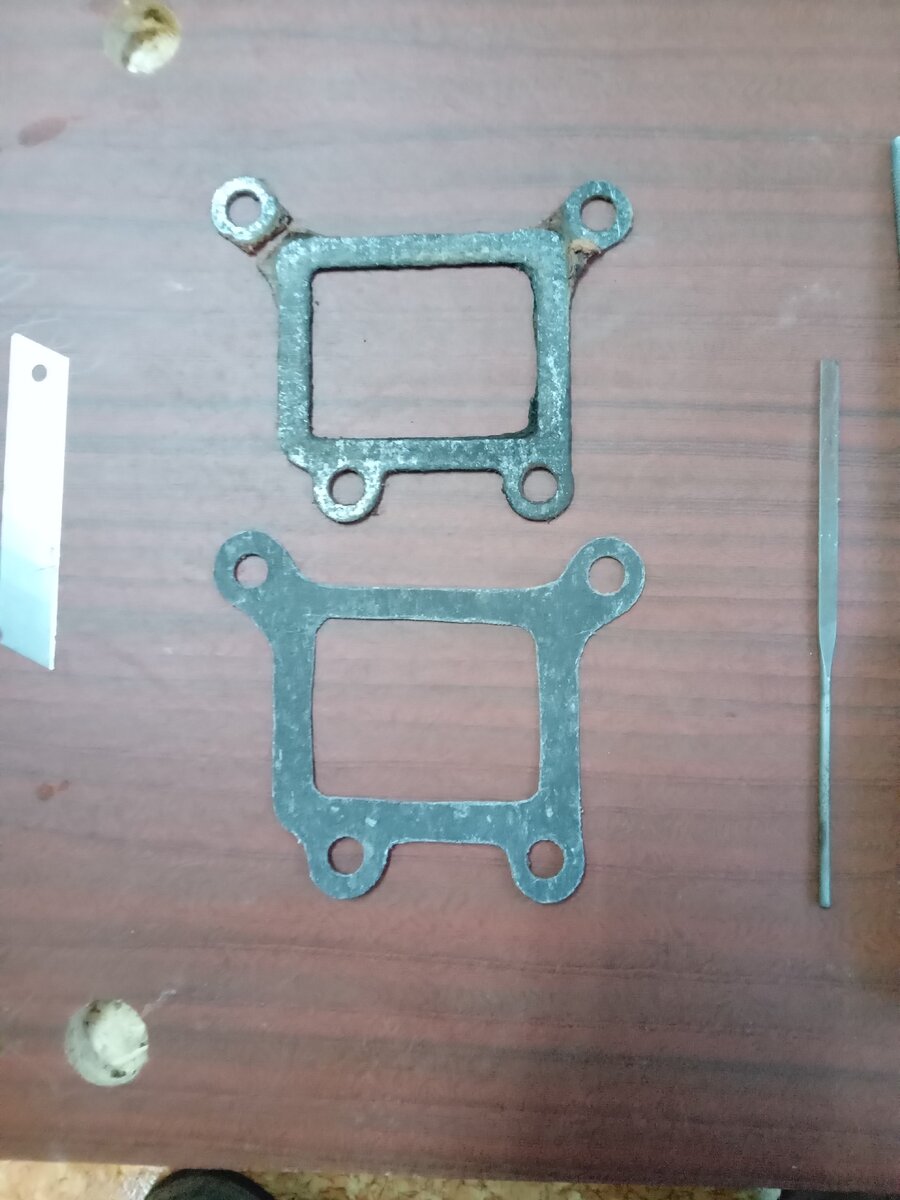

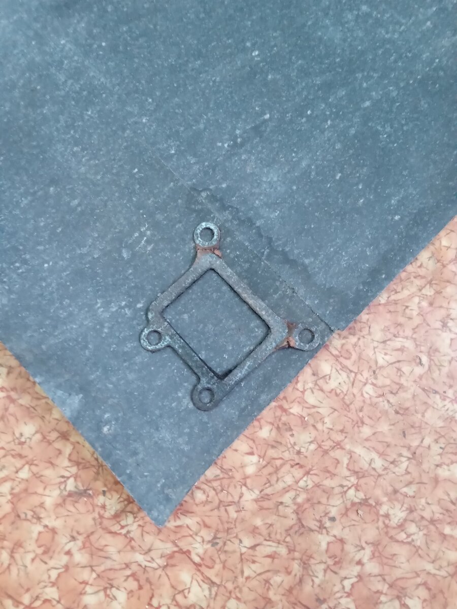

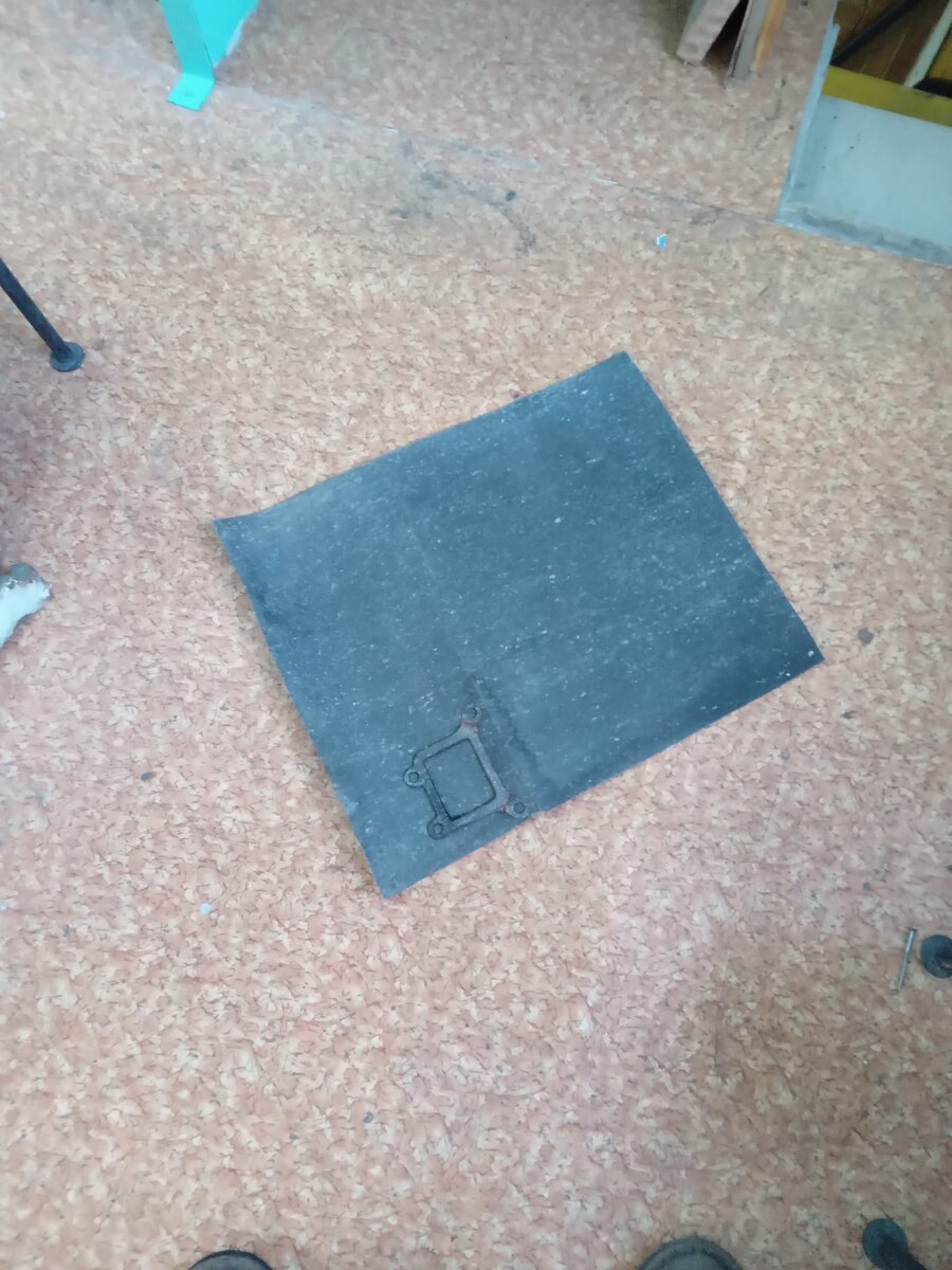

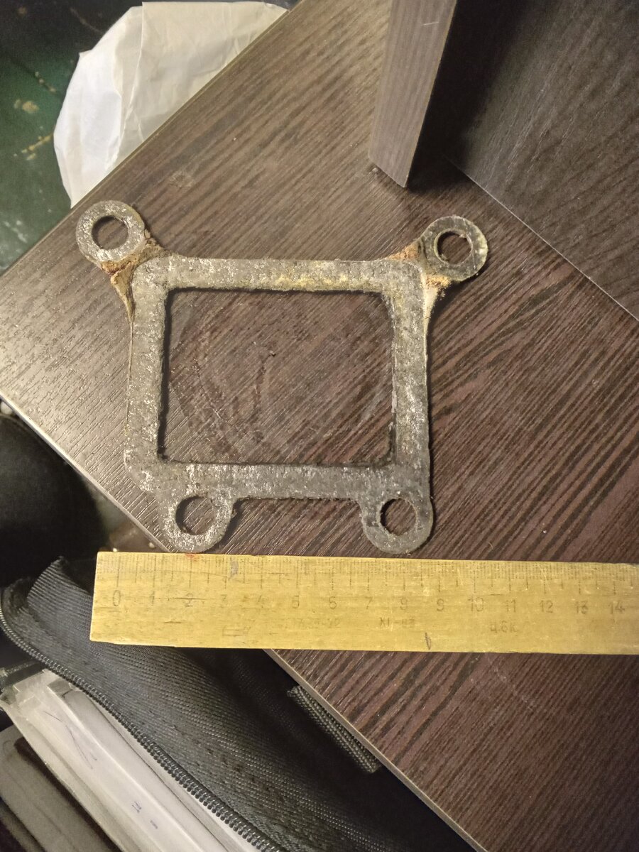

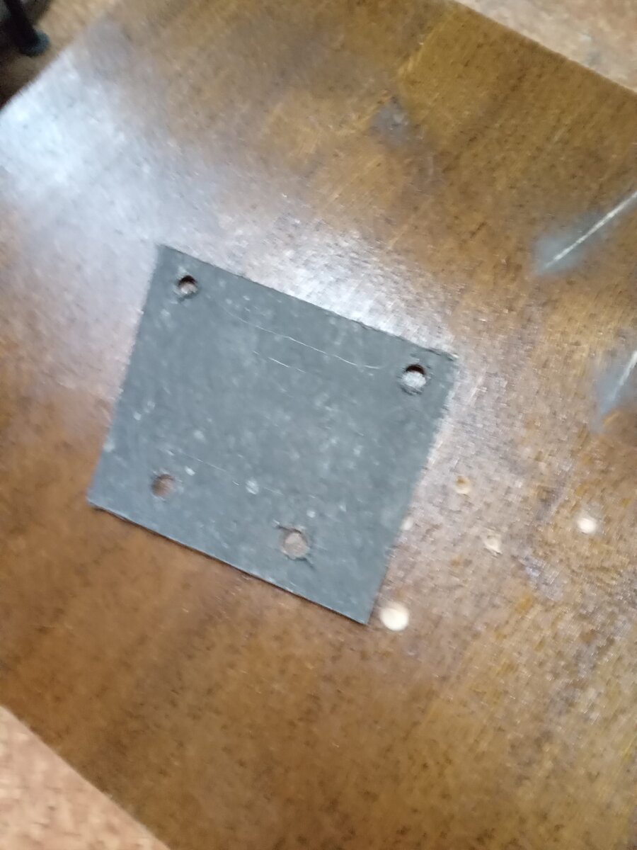

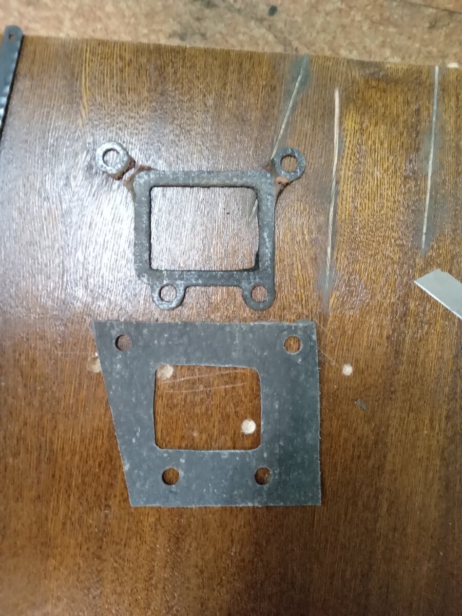

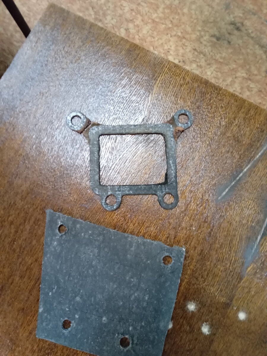

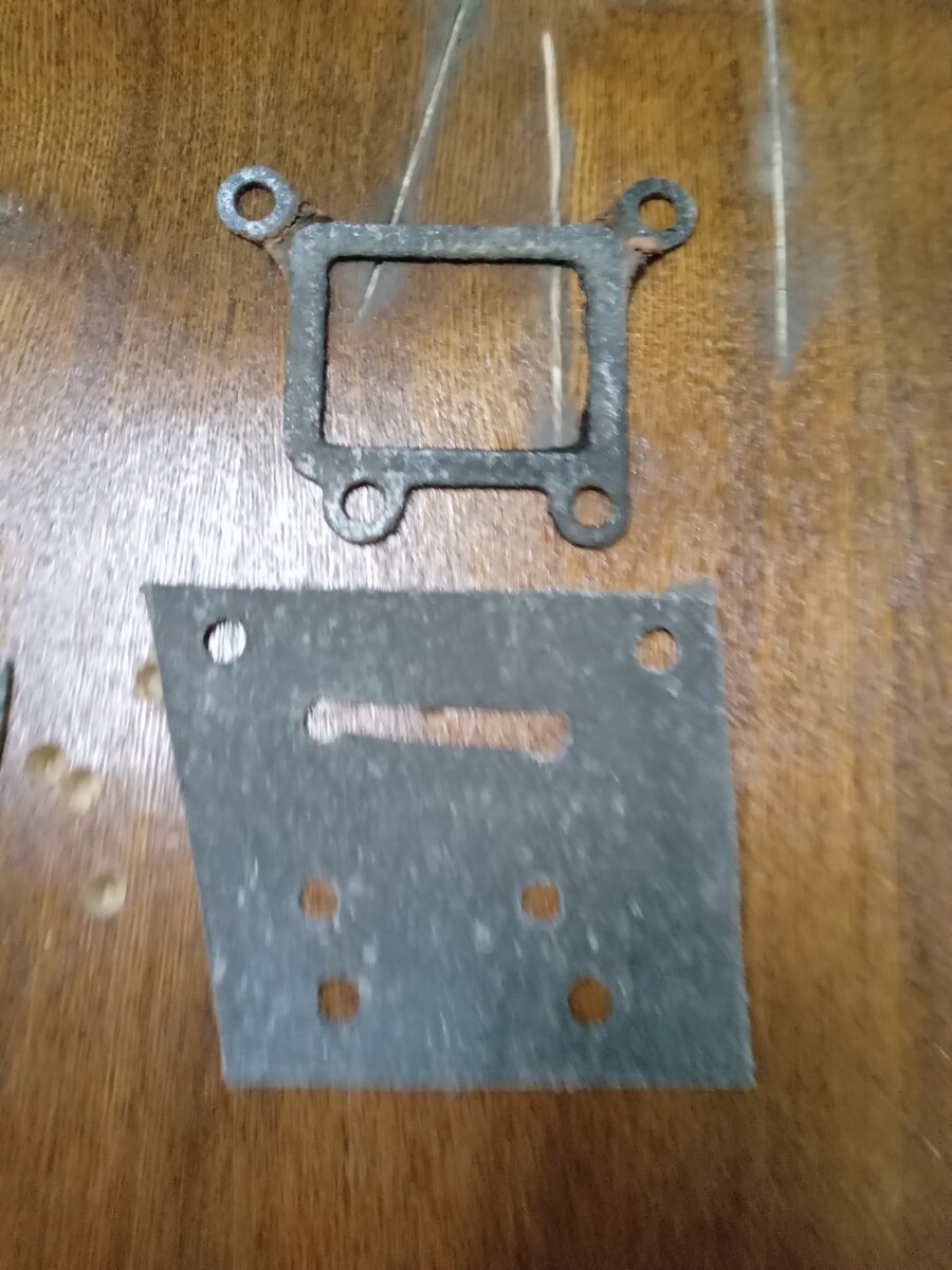

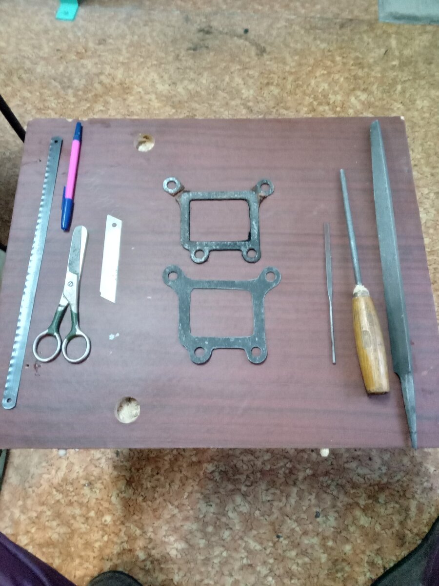

Столкнулся с проблемой отсутствия прокладки для коллектора старого образца. Поиски по магазинам ГАЗ и автолабазам завершились неудачно. Пришлось "одолжить лазерный принтер" ручного действия и часа за три... поэтапно и не торопясь... сотворить самому. Благо лист милиметрового паронита в гараже Победовода всегда найдётся ☺
10 110
34 989
и часа за три... поэтапно и не торопясь... сотворить самому....
Аппетит к любой работе приходит после того, как за нее возьмешься. В следующем разе, ты это сделаешь всего за 10 минут.
Реакции: Холоднов
oldbmw
23.01.2010
1 527
310
Помнится в начале 70х, будучи учеником моториста, сам вырезал их. И не заморачивались поиском и покупкой....
Реакции: Холоднов

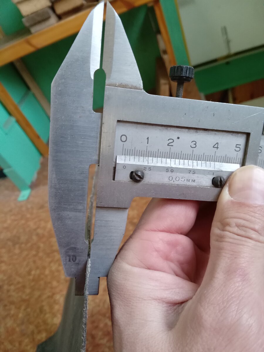

Это прокладка соединения впуска-выпуска? Там же металлоасбест.
Раньше может и был 😂. В современный наборах там паронит толщиной как у кальки.
Видимо производитель думает, что этого достаточно.

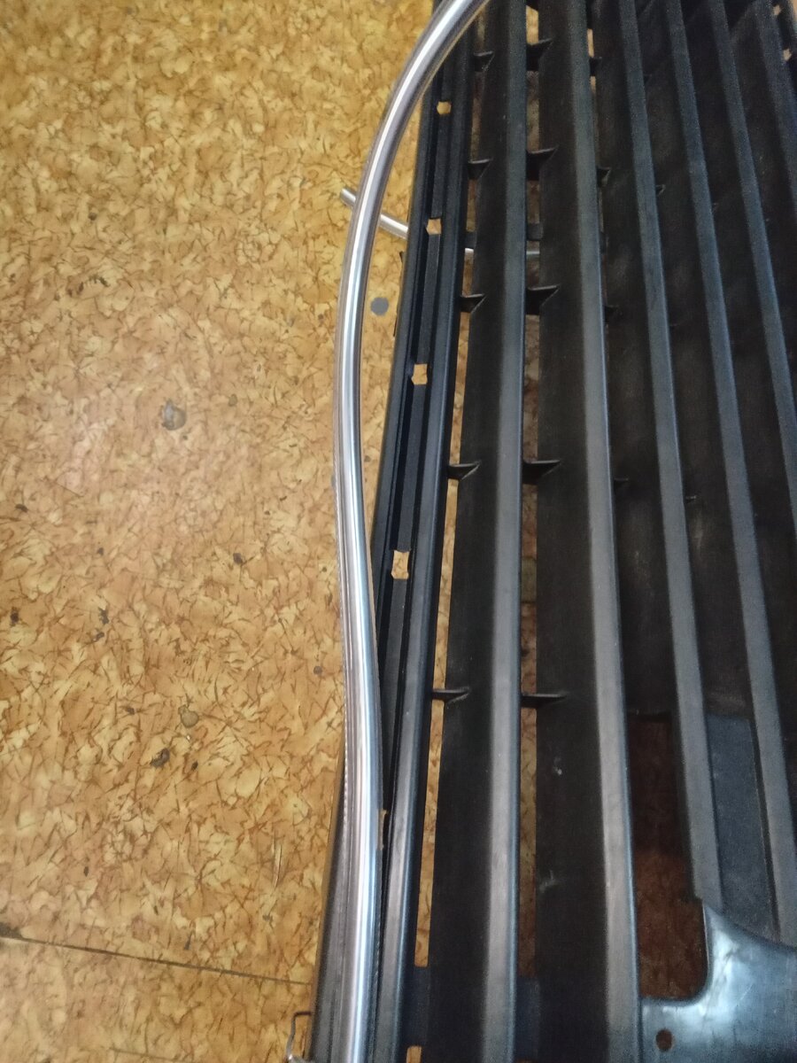

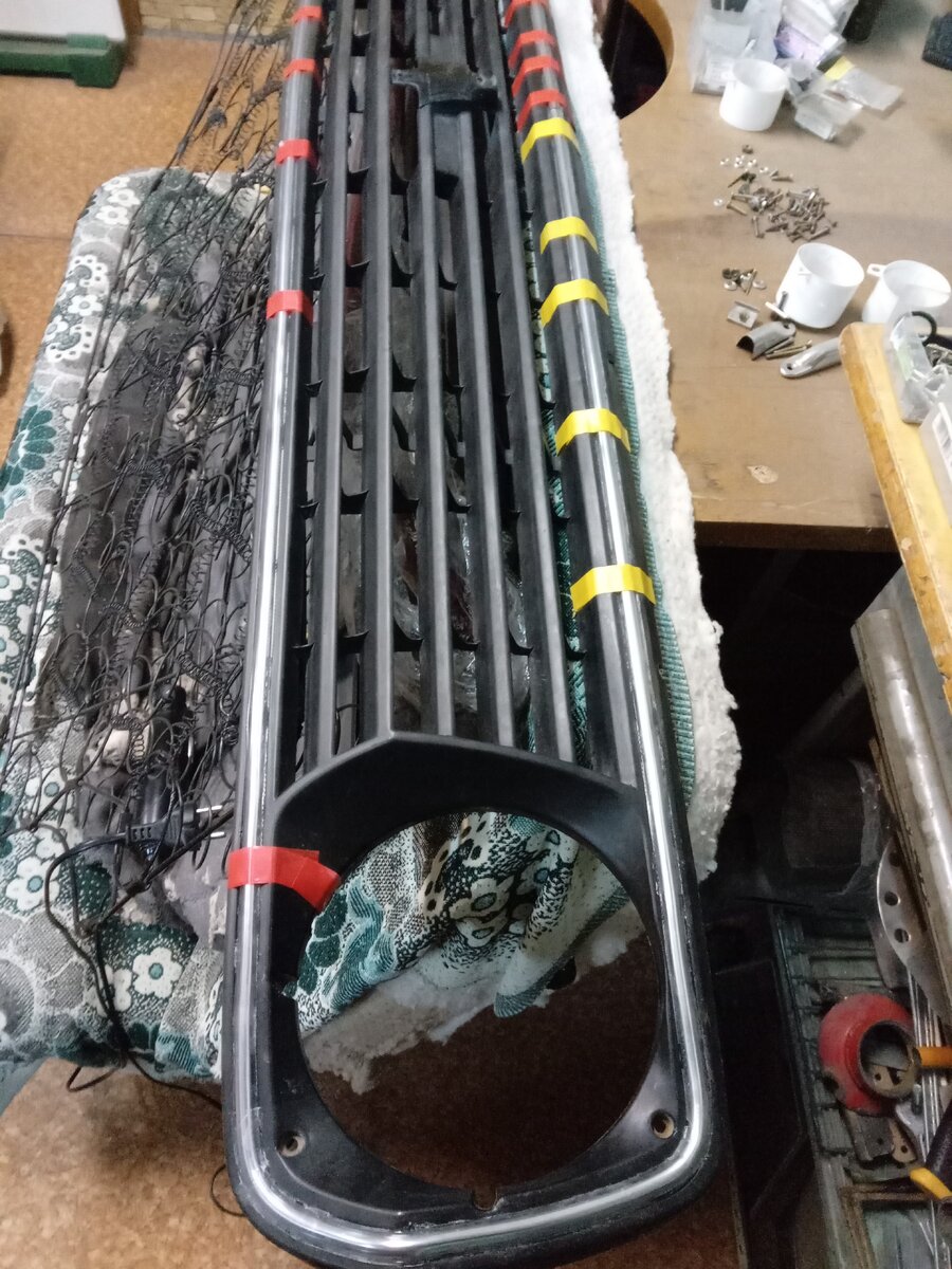

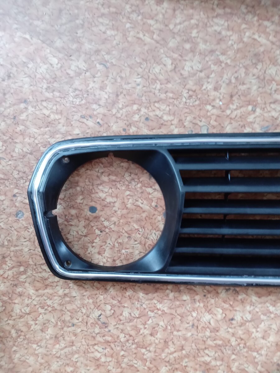

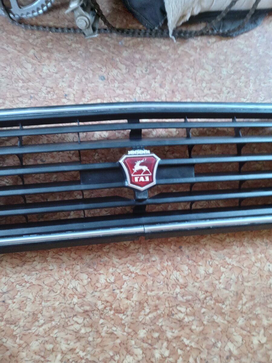

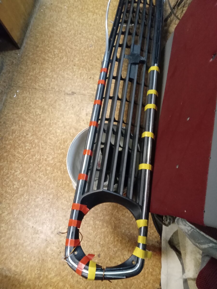

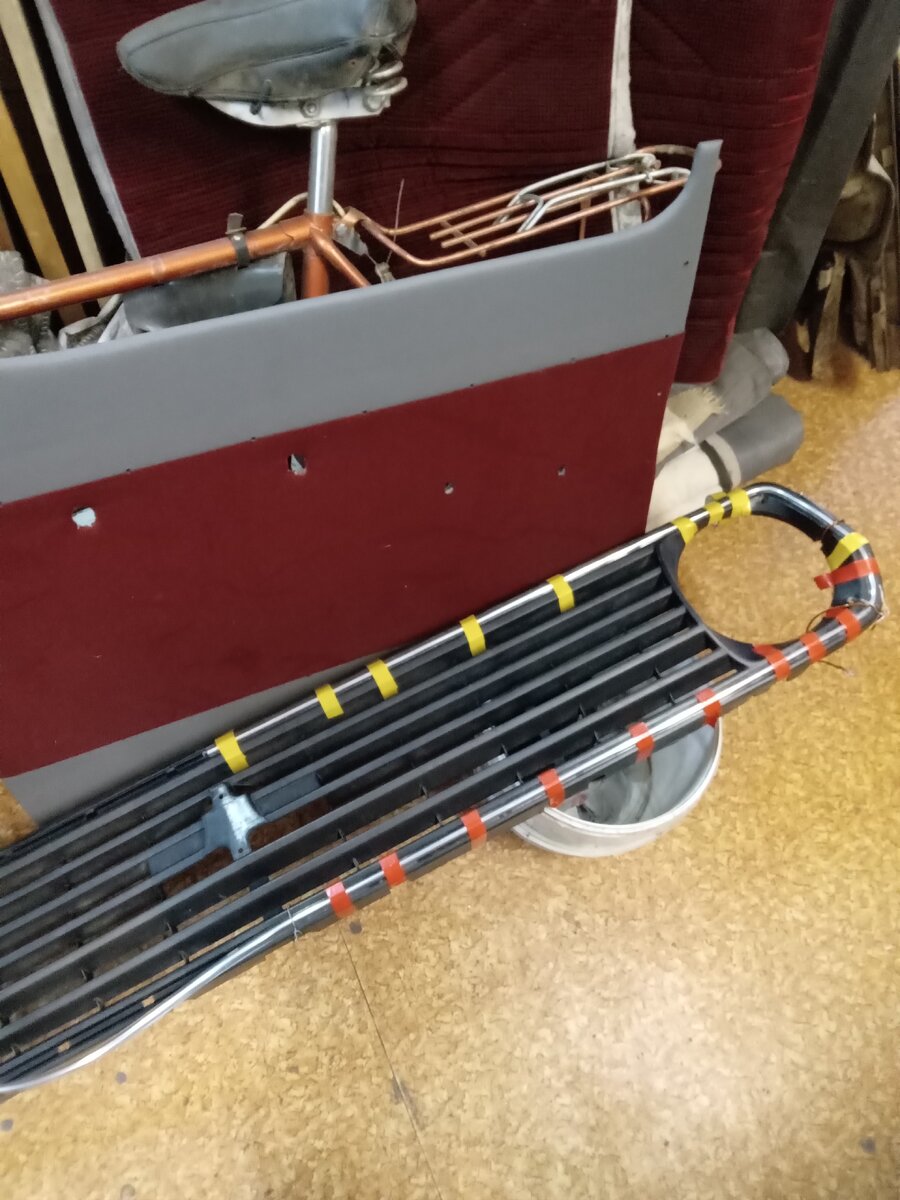

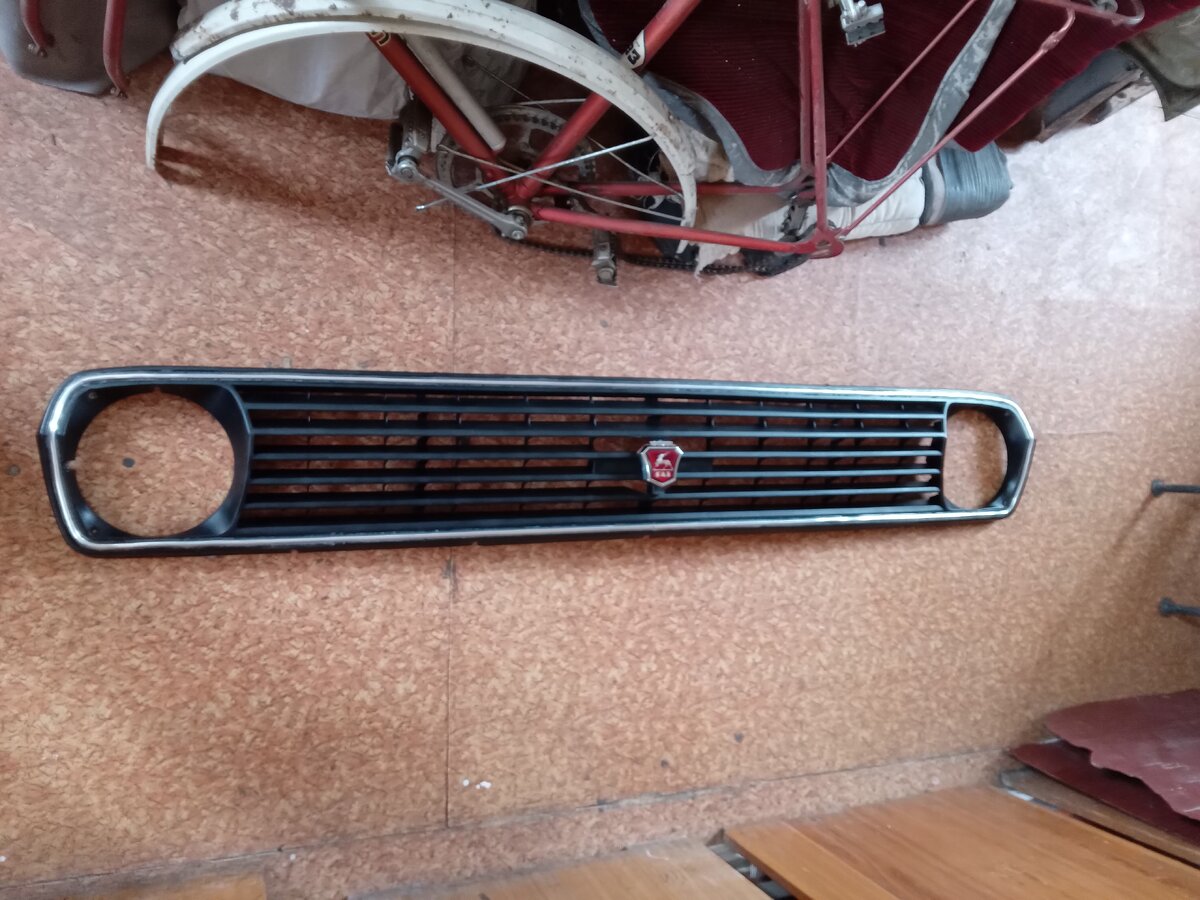

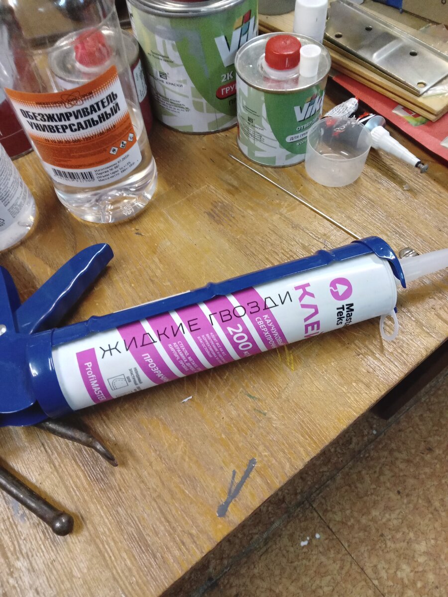

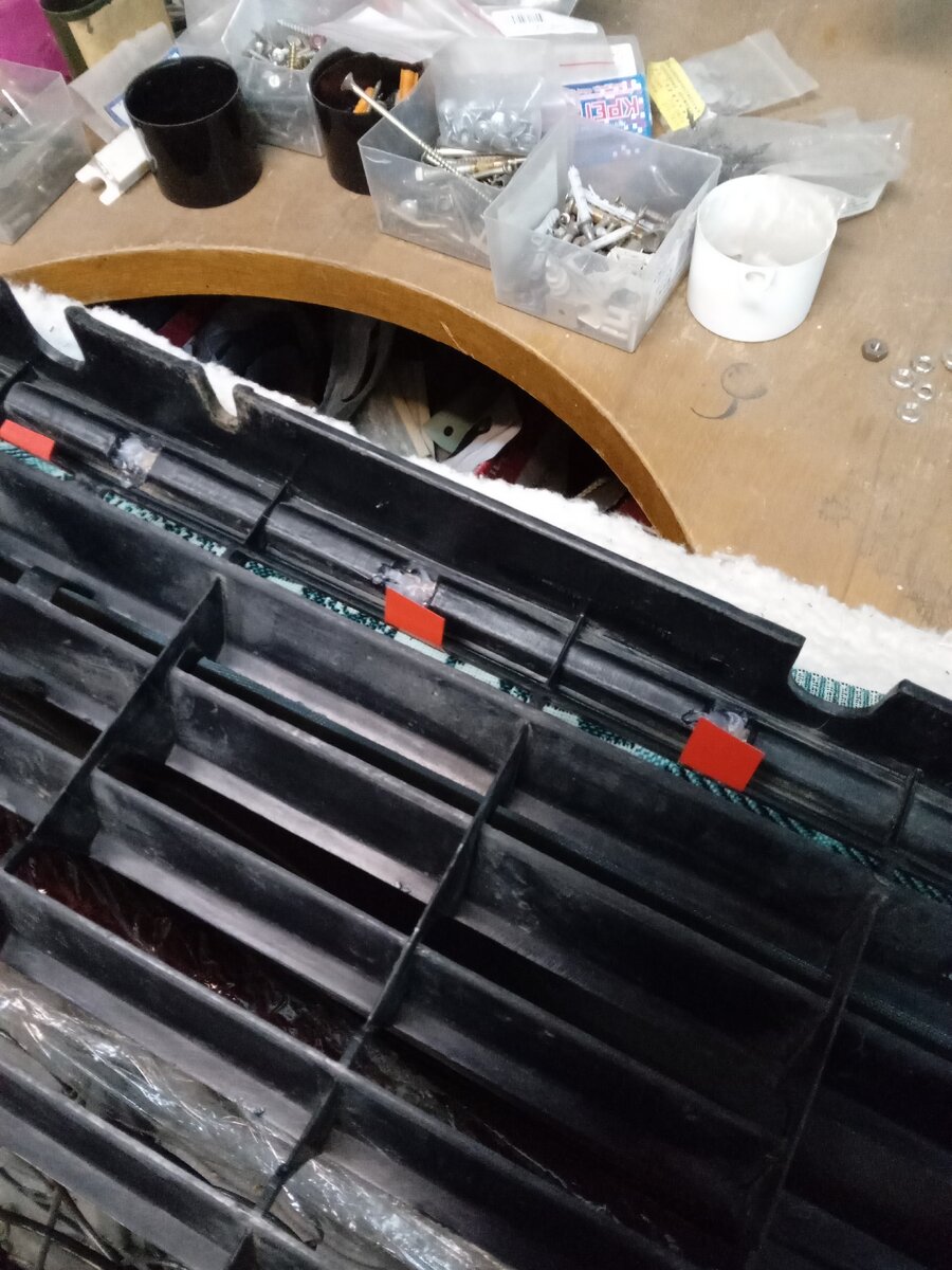

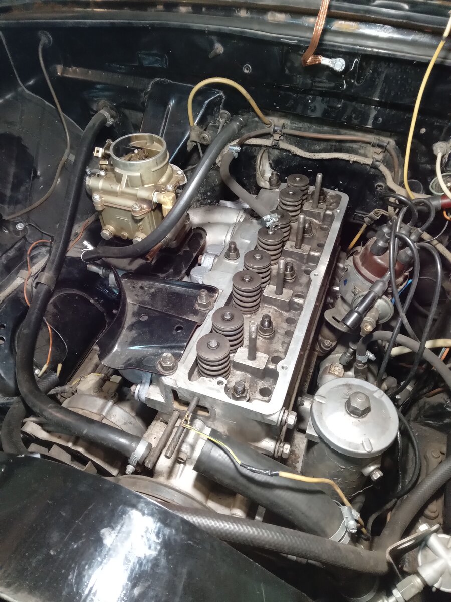

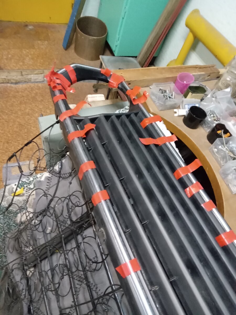

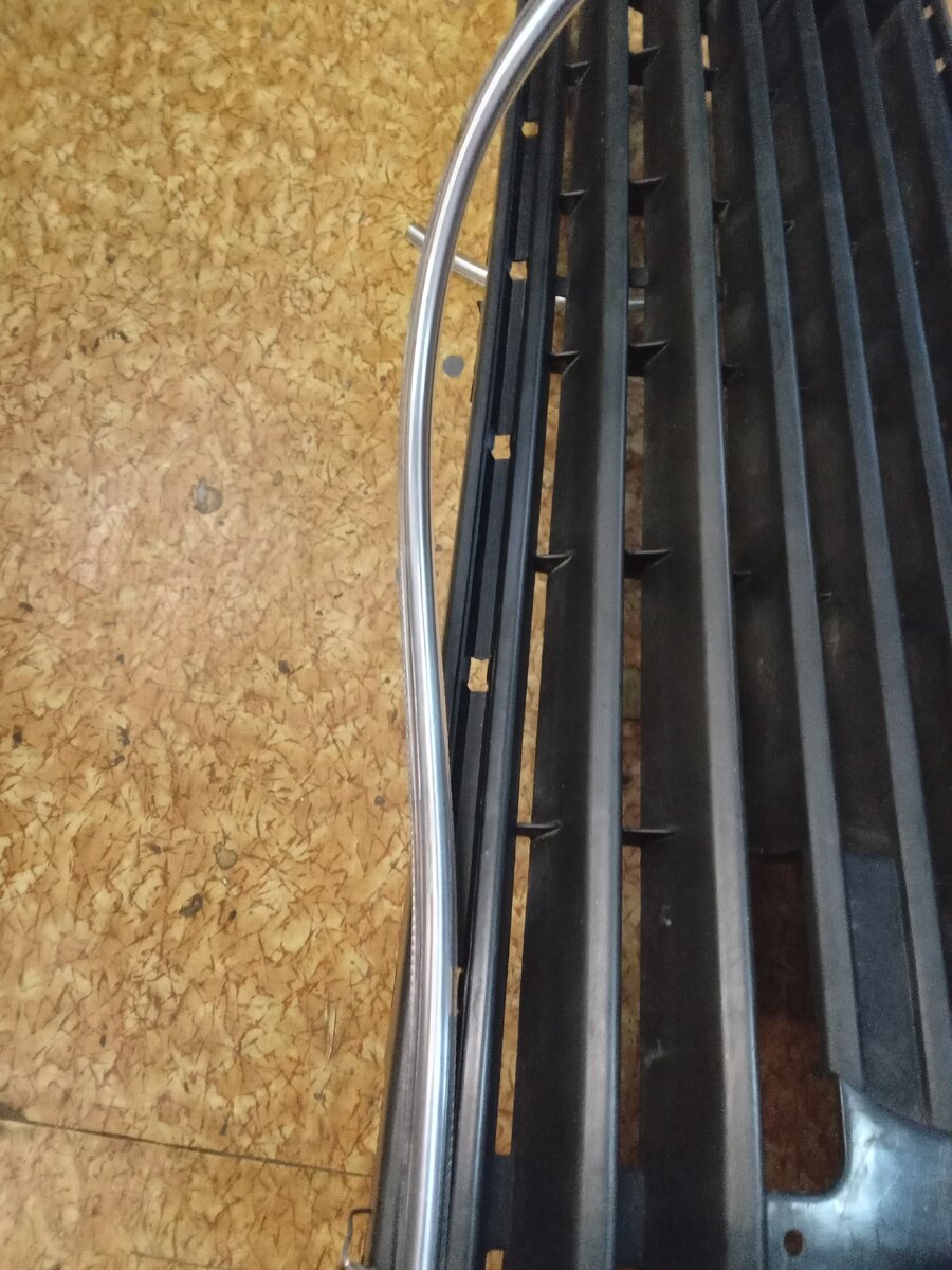

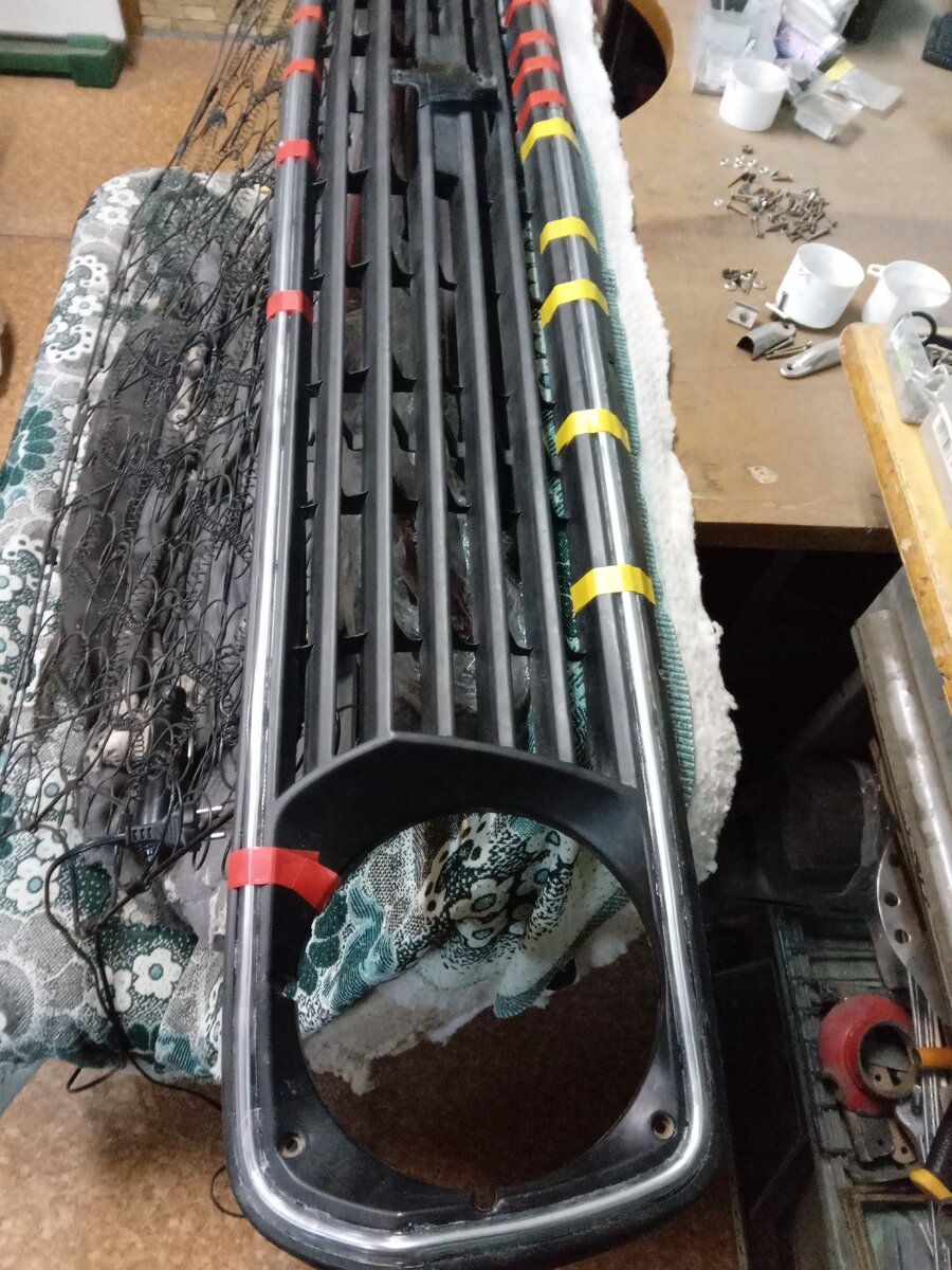

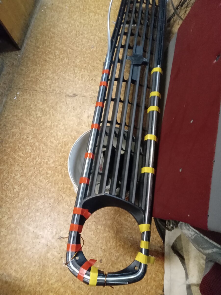

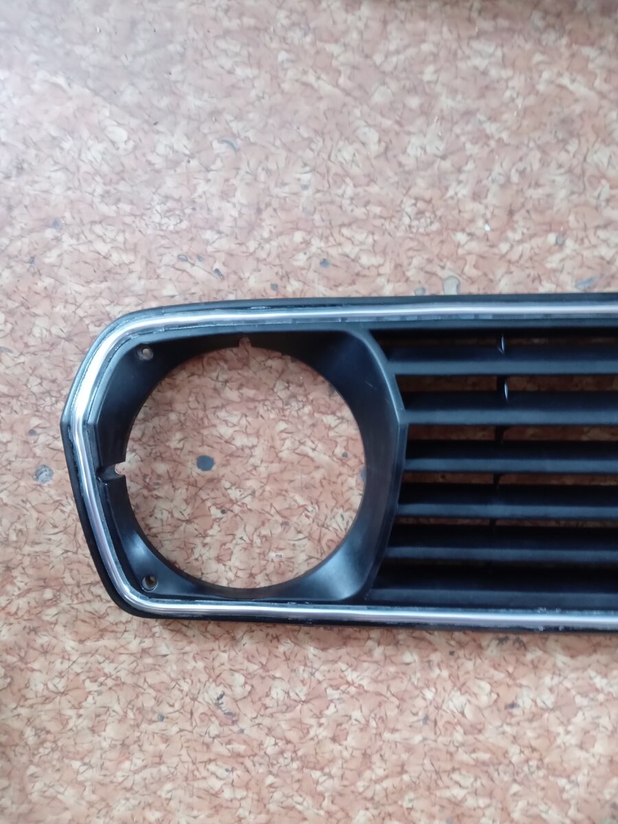

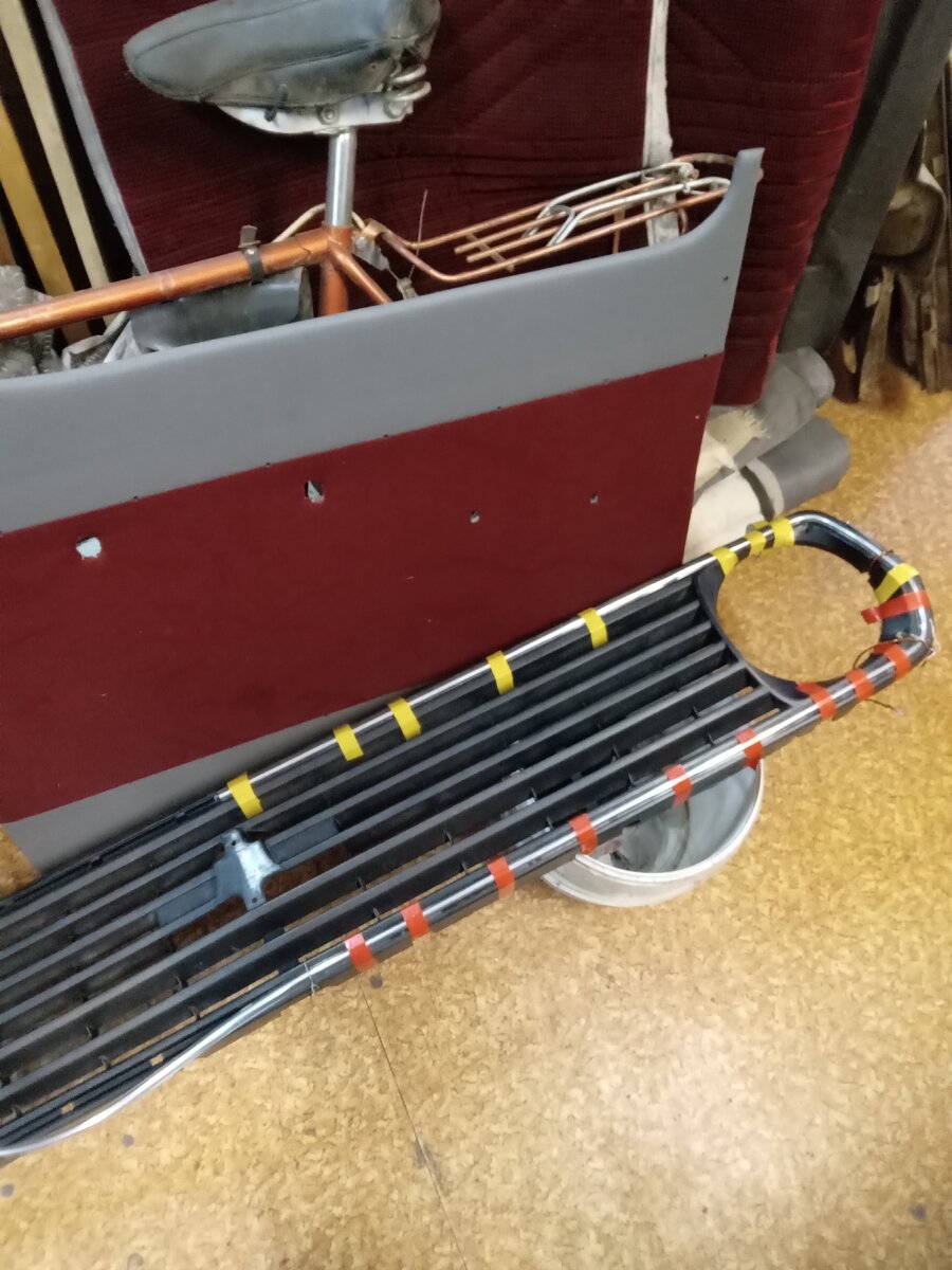

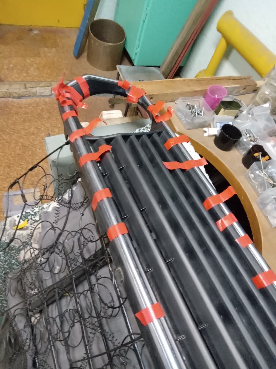

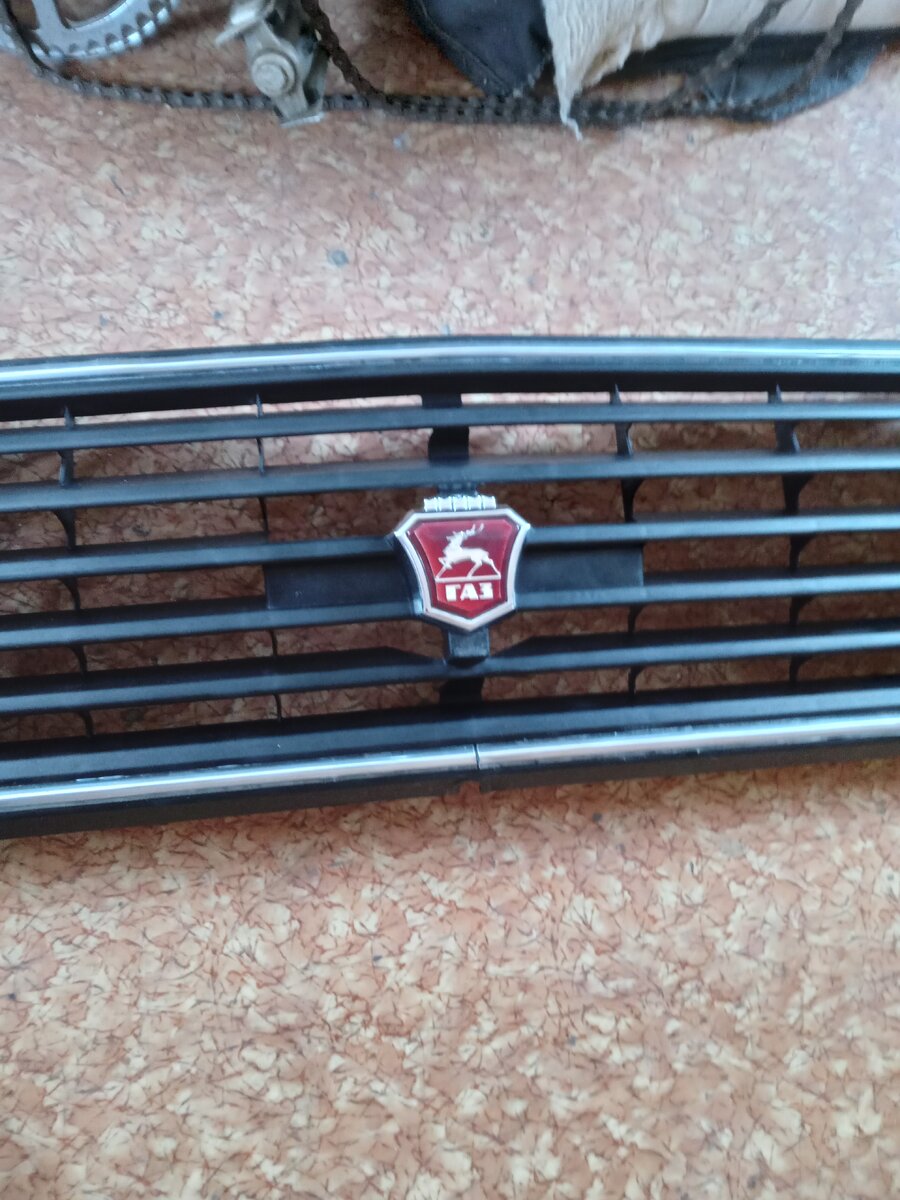

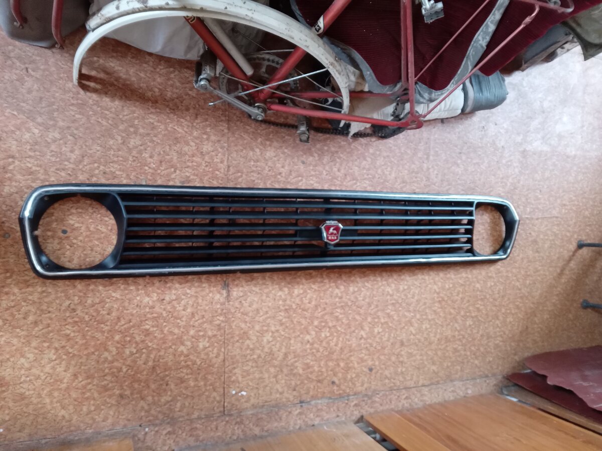

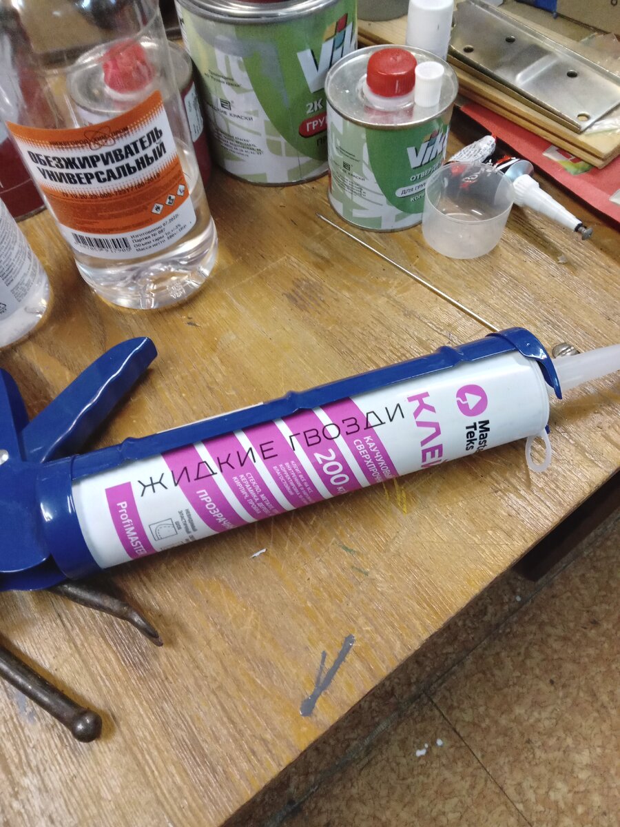

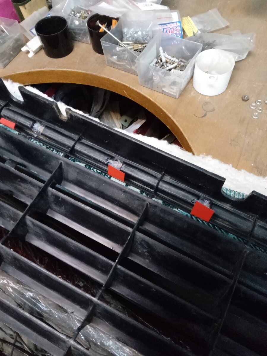

Долго и нудно за зиму сделал решётку радиатора. Родной молдинг весь заржавел. Нового не нашёл, большой "дефцтиц". Молдинг взял от ВАЗ 2101. Срезал закладную. Сажал на жидкие гвозди. Далее решётку обработал полиролью по пластику и новую эмблему поставил.

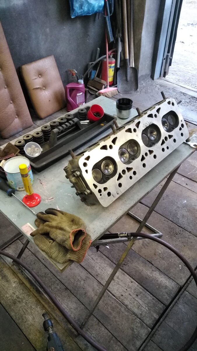

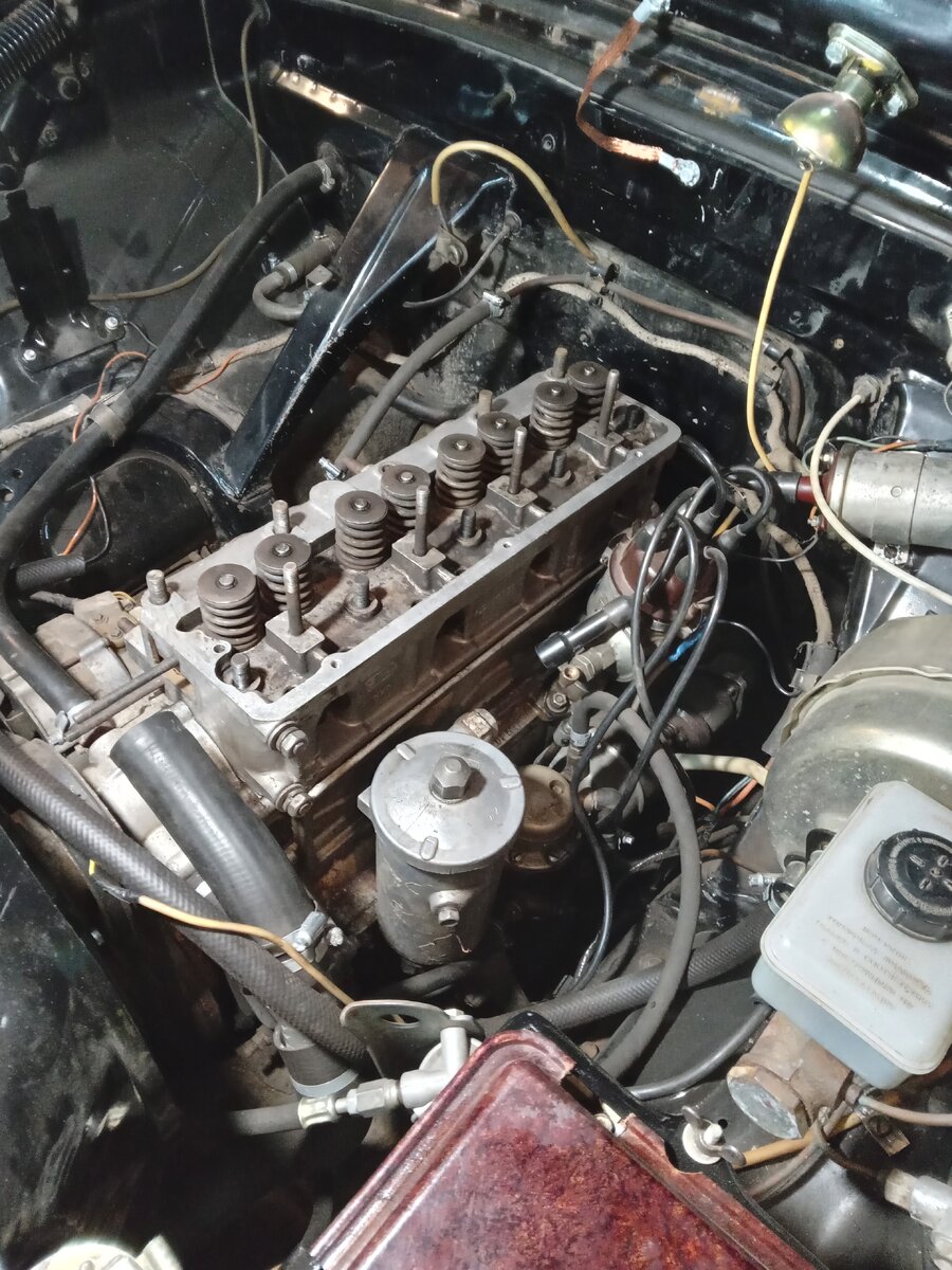

С головкой работа ещё не закончена, притирка клапанов идёт и новые маслосъёмные колпачки в количестве 4-х штук на впускные. Головка старого образца.
Очень странно...Сейчас на *авито* нашел с десяток объявлений . И хром и от 24-10. И новые и с хранения....

На праздниках с Артёмом посмотрим. Чего-там с колпачками и клапанами. Нодоть ли их притирать. На ездовой машине в мае мы лишь клапана отрегулировали.
Притереть клапана- это так же как помыть машину перед парадом-смотром. Может и 10 минут понадобится, но зато *совесть чиста*...
На многих новых молдинга нет. А в Москве с пяток объявлений - цена 10 тысяч. Да ещё пересыл. Я на такие суммы не готов тратиться :D
3 226
6 379
А ещё забыл, ребята, кто долго занимаются ГАЗ 24-10, сказали, что если своя решётка сидит на машине, то это очень хорошо. Вторая может вообще не сесть как надо🤷‍♂️. Плюс минус километр😂

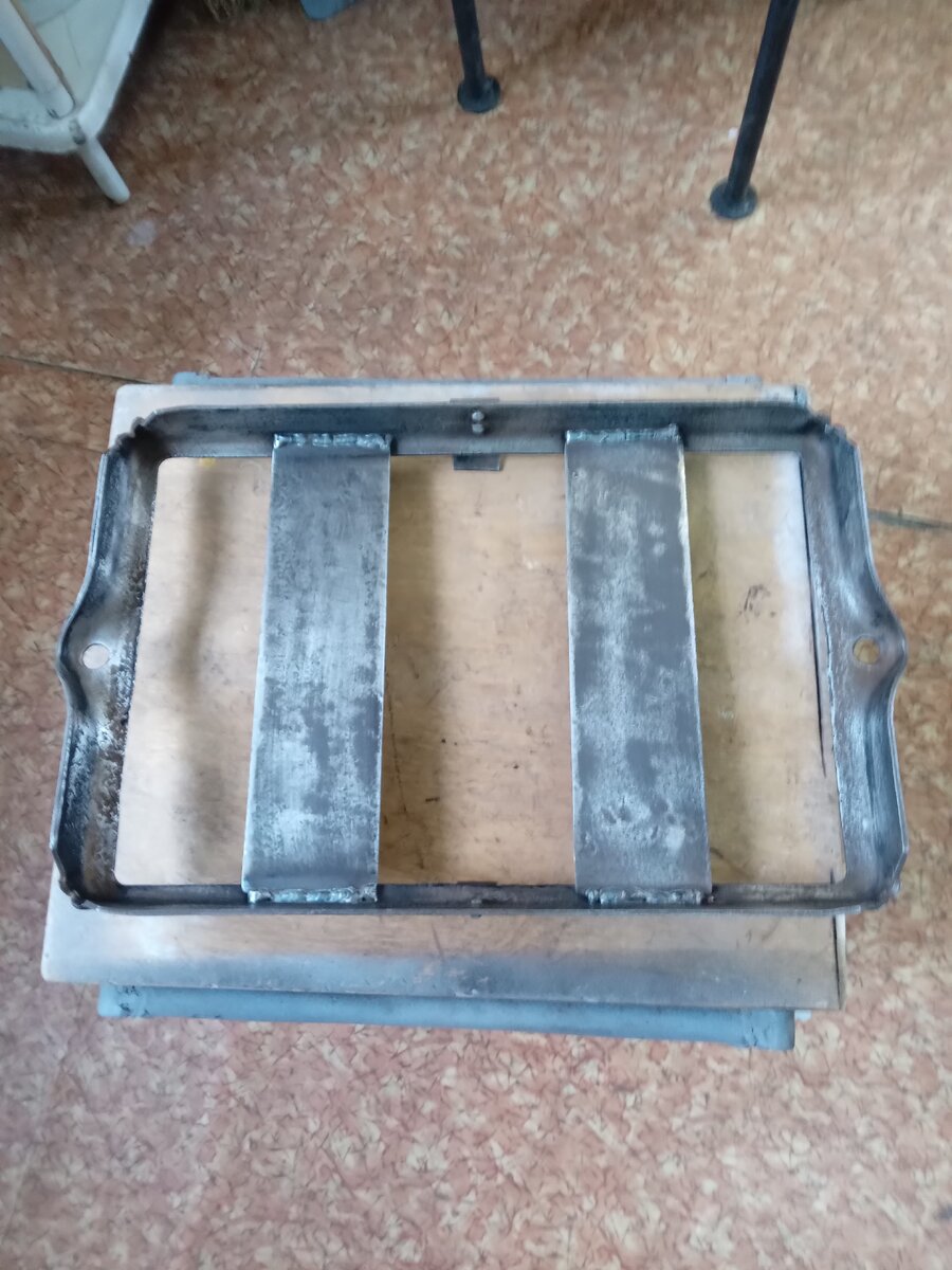

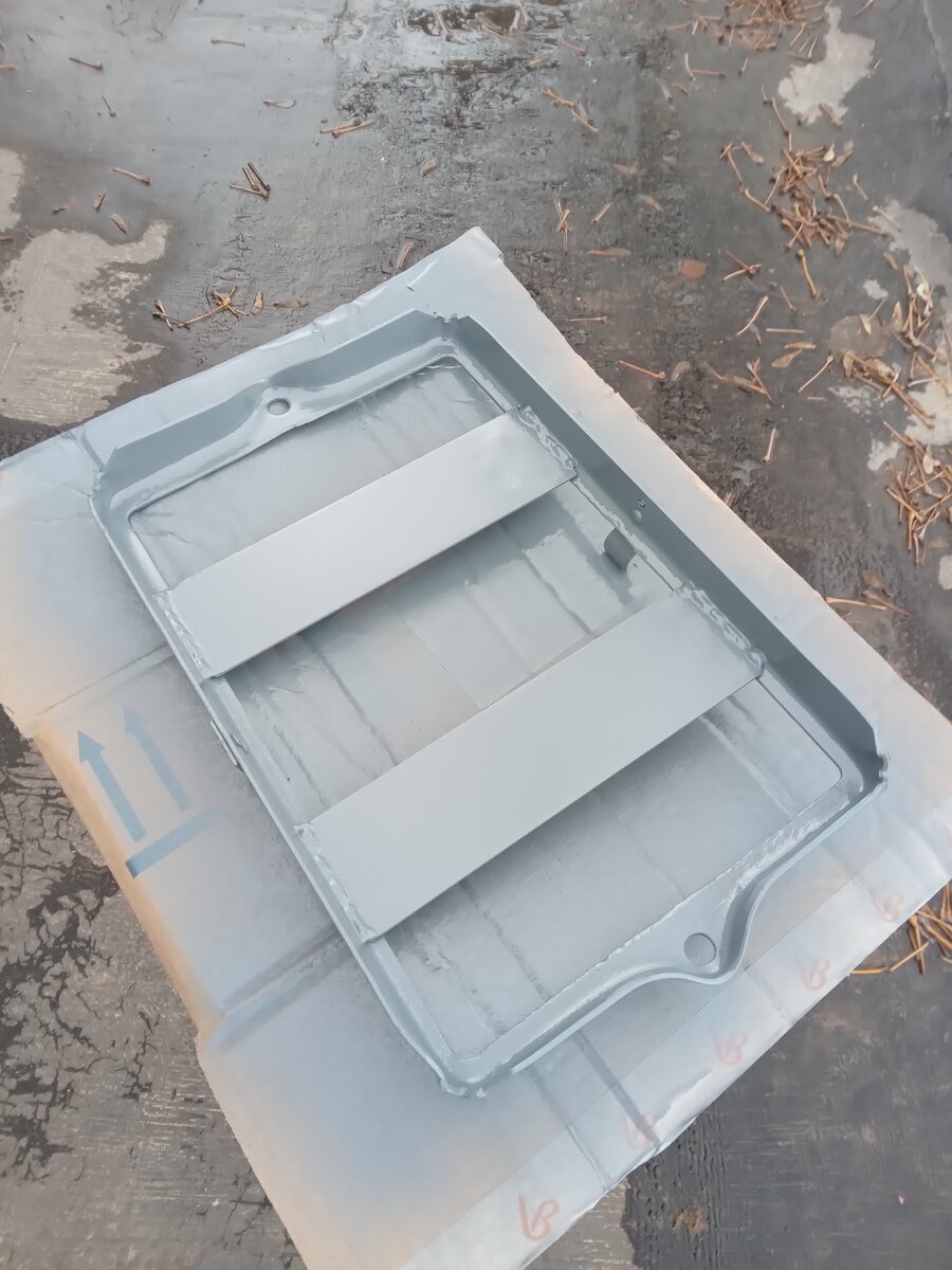

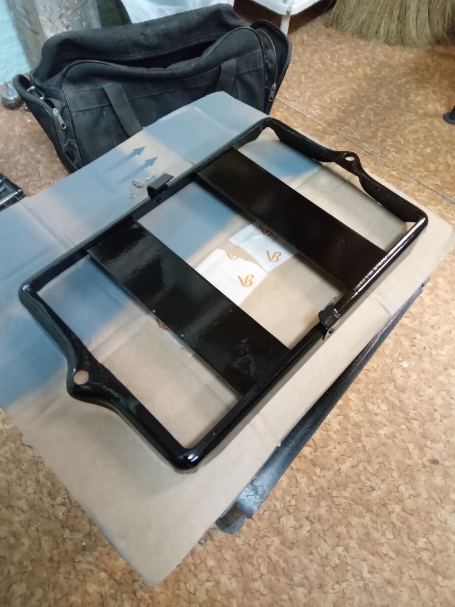

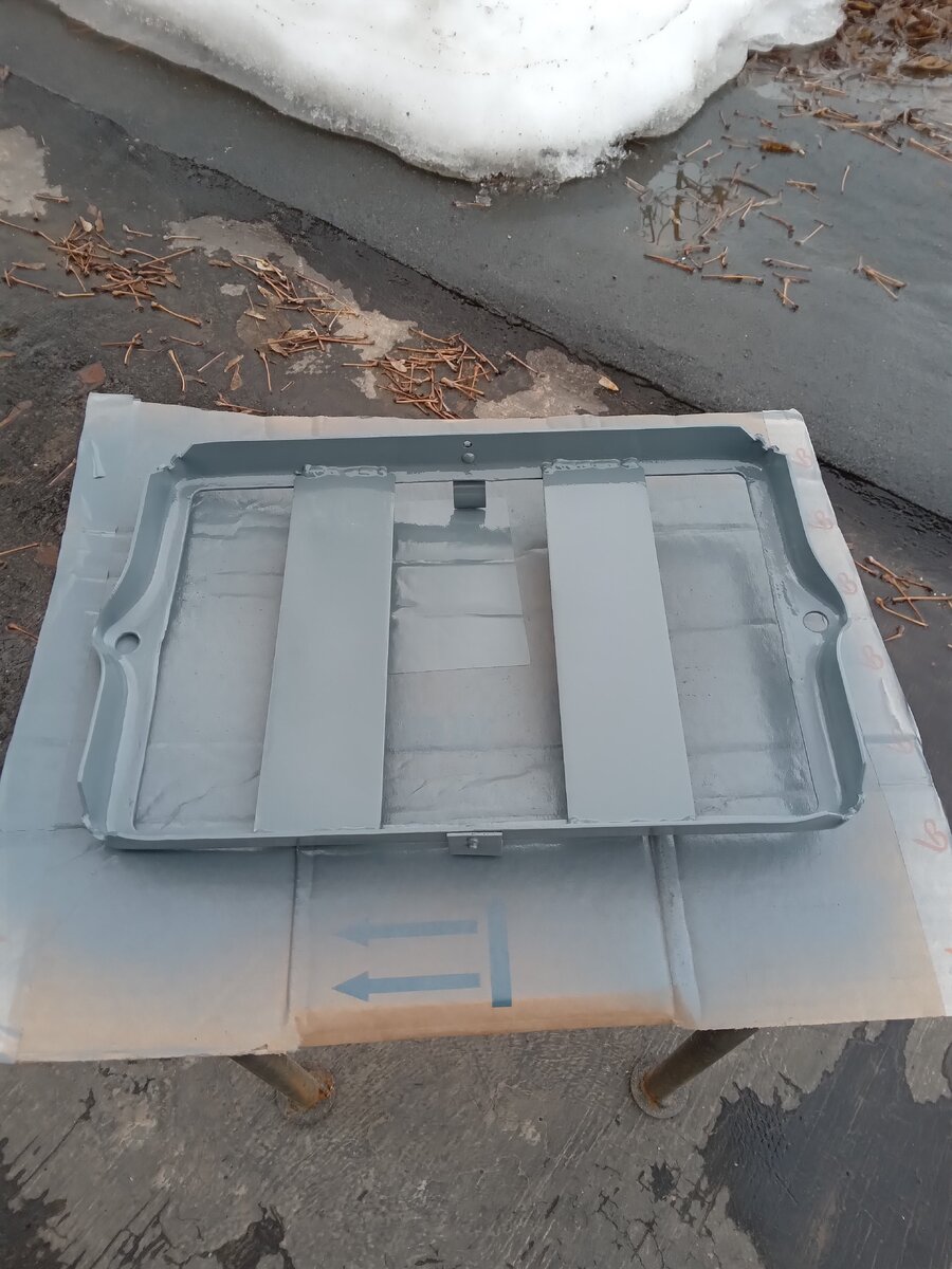

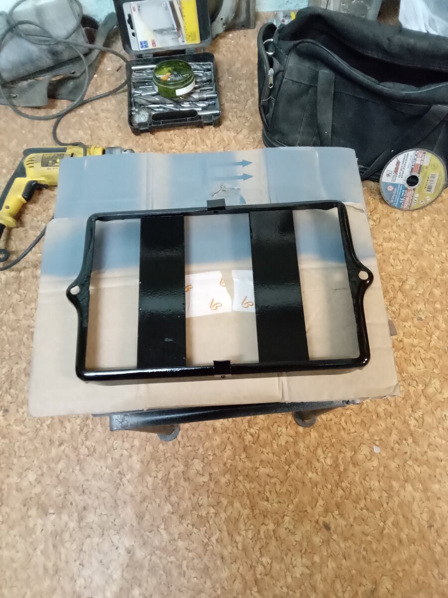

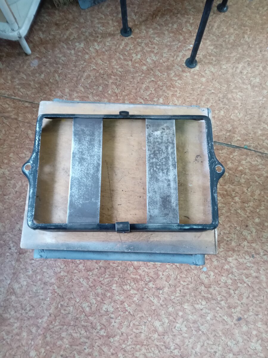

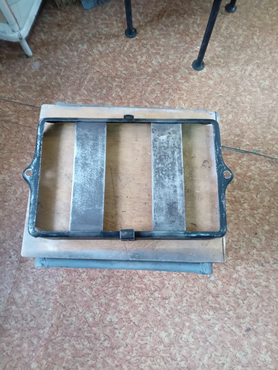

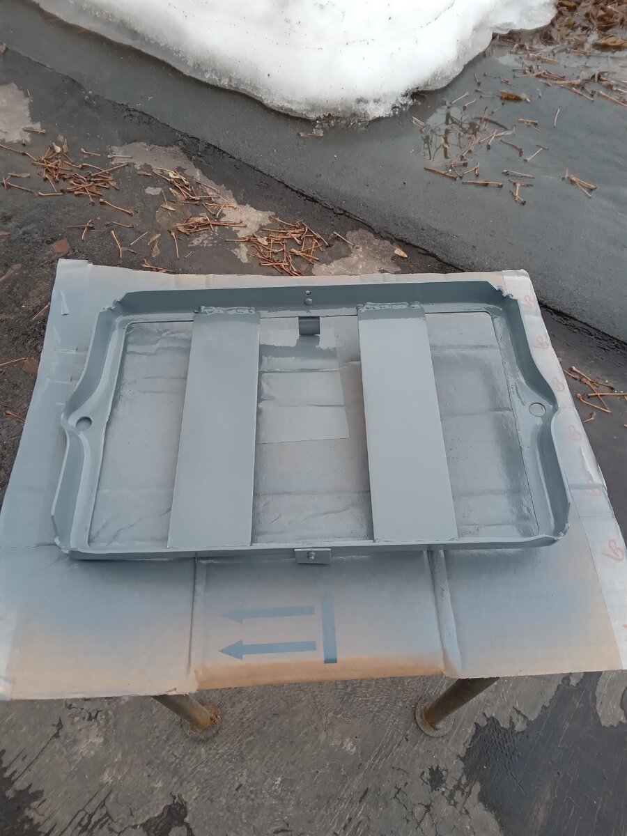

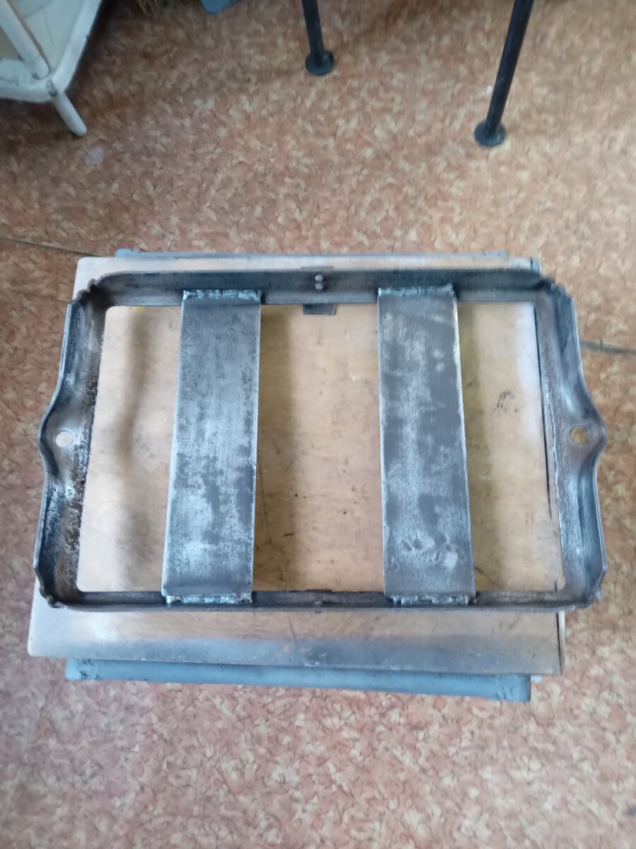

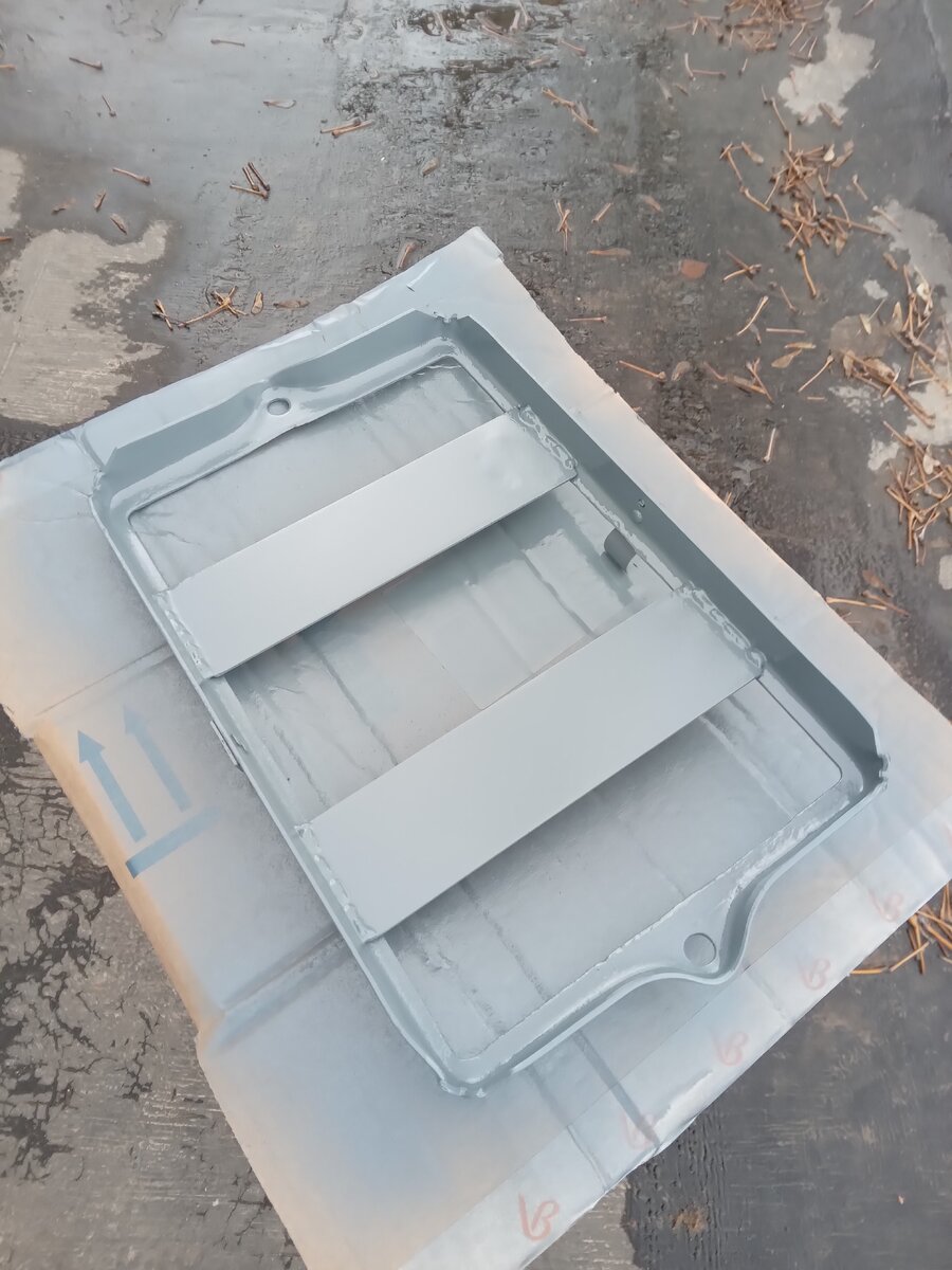

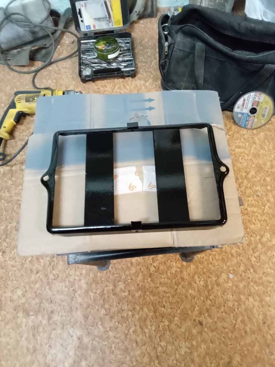

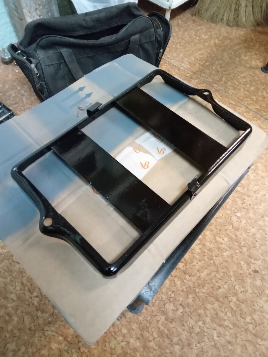

Покрасил на неделе рамку аккумулятора. Долго ломал голову, какие крепления придумать что-бы рамка не соскакивала с современного аккума...и Дополнительные крепления подсмотрел на канале у Алексея Туха. Правда у него они были крестом и поуже, я решил сделать пошире и паралельно 🙂
Реакции: TUNER и Старик М.

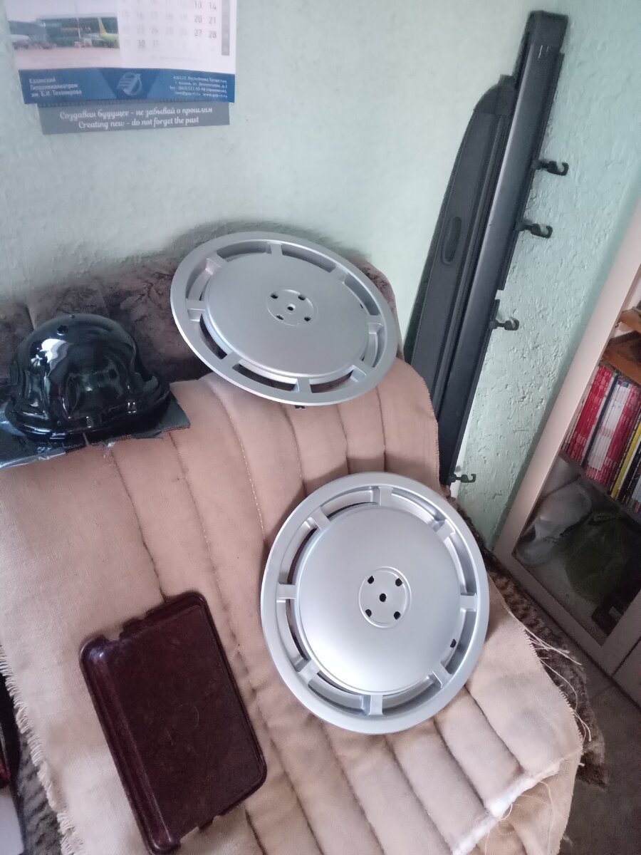

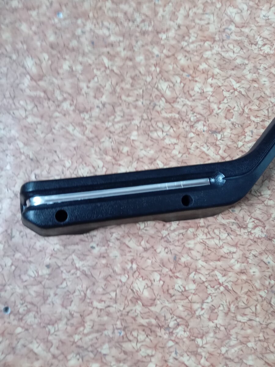

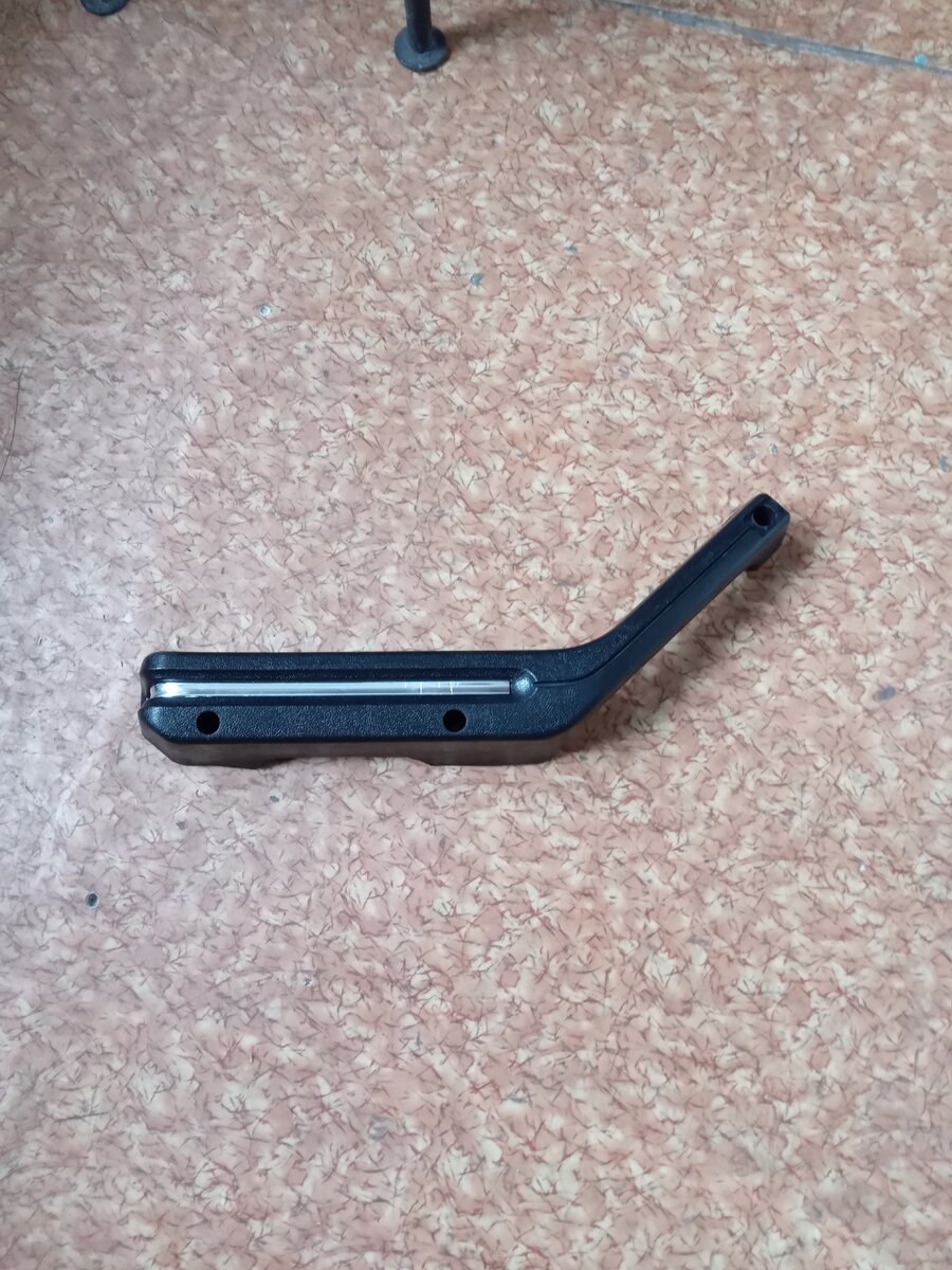

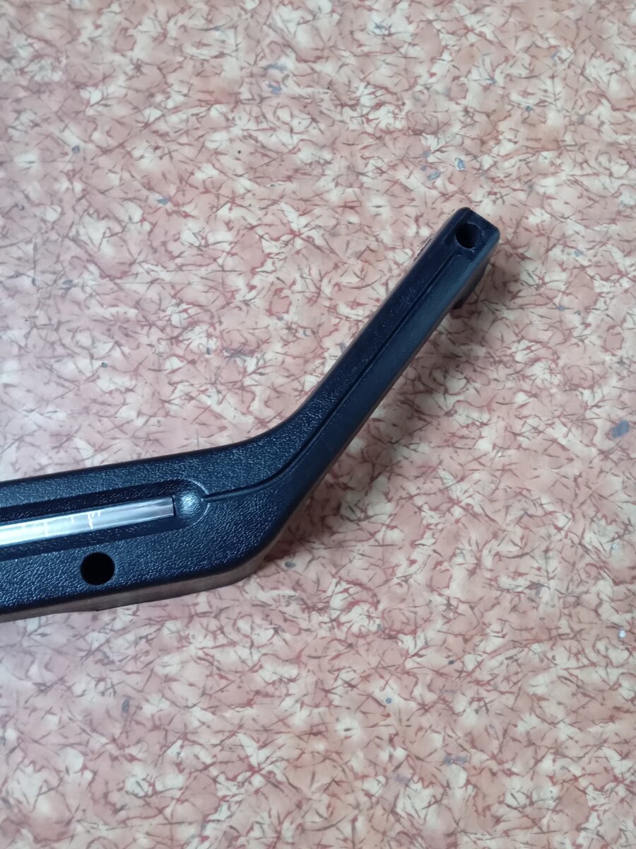

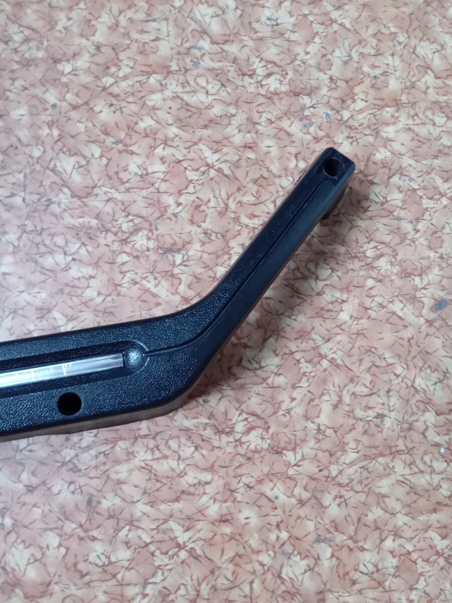

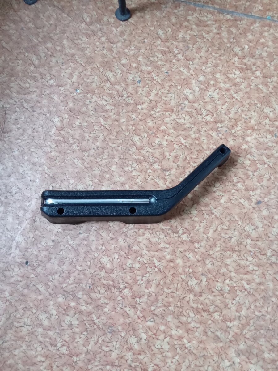

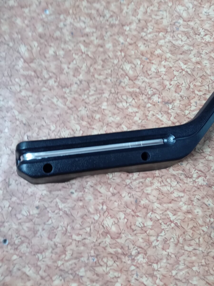

Разжился подлокотником. Всегда в запас сгодиться.
Реакции: TUNER
Наконец-то. Артём притёр клапана на головке. Время у него маловато. Я не суюсь, да-бы ничего не напортить. Вскорости будем собирать 🙂
8 лет проработал в таксопарке слесарем. Решетки-облицовки меняли *как перчатки* и никаких проблем не было...

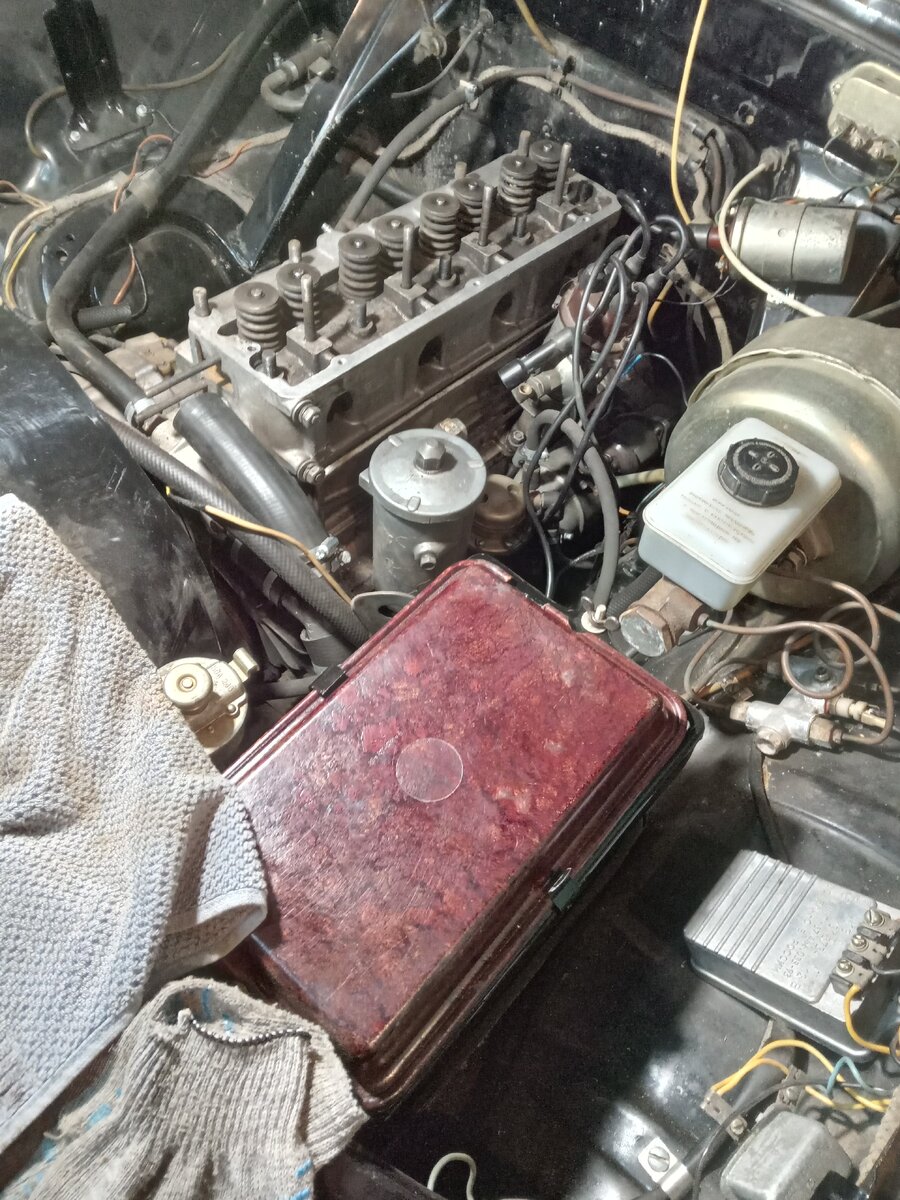

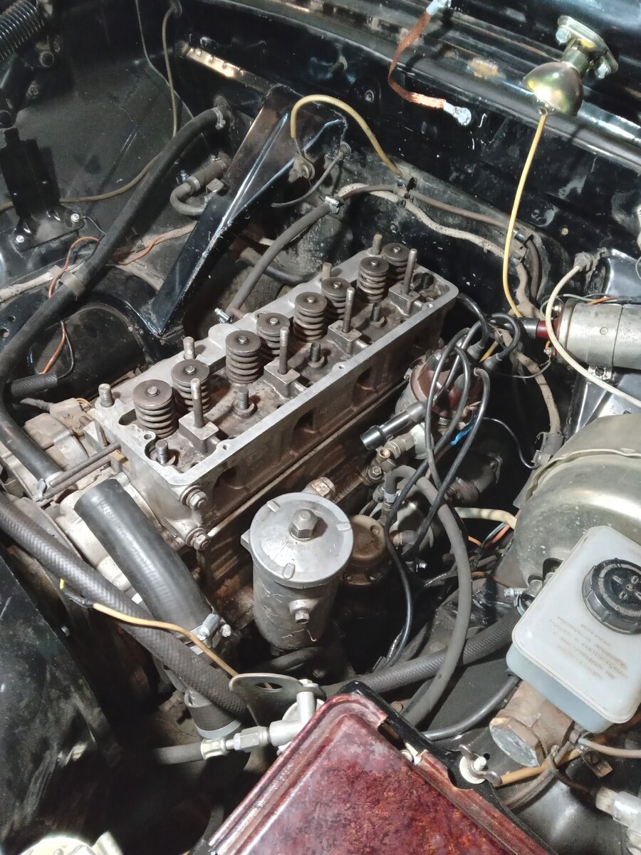

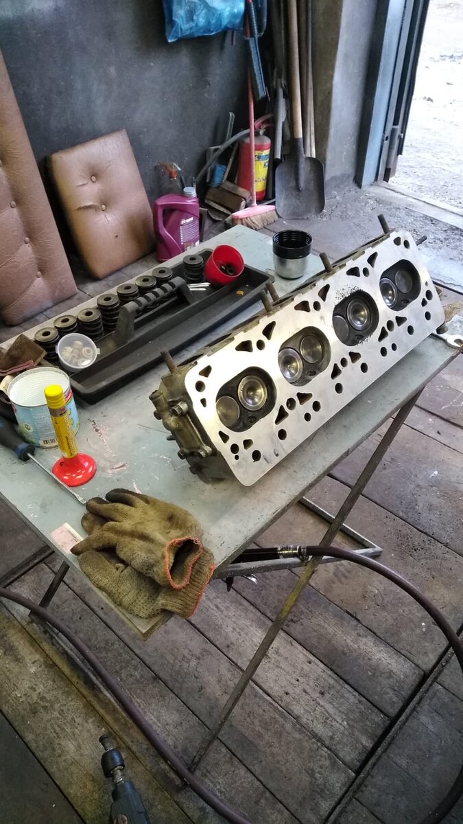

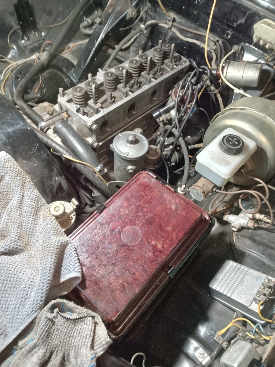

Немного над колпачками поработал, новые прислали, но были царапки и проплешки. Решил задуть. Заодно крышку аккума нашёл. По осени перед разборкой головки засунул подальше...и только теперь отыскал 😂
3 226
6 379

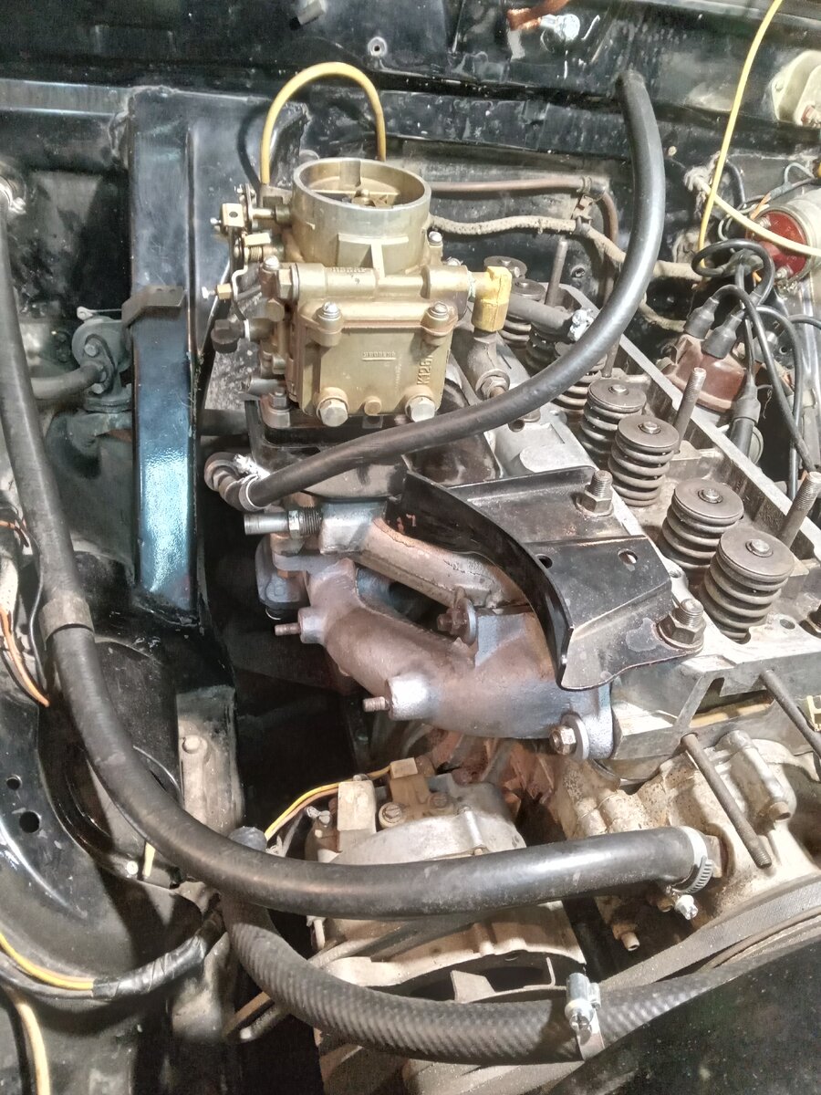

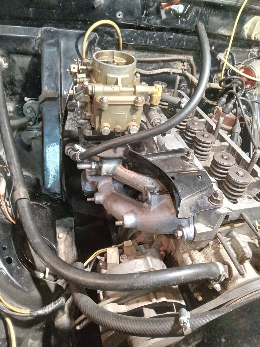

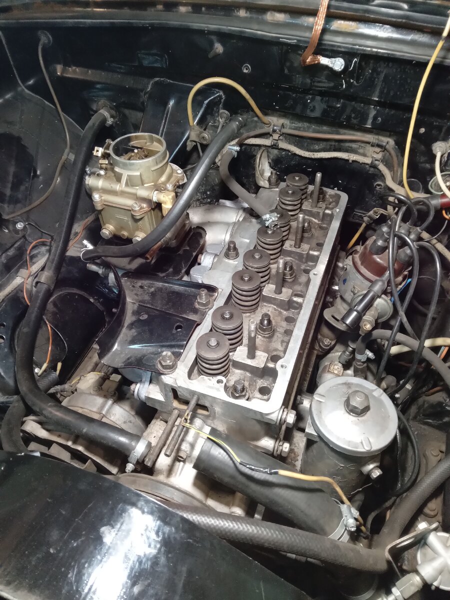

Наконец-то сегодня добрались до сборки. Вместе с товарищем Артёмом повозились часа три. Головку поставили, протянули по мануалу. Коллектор прикрутили и штаны. Прокладки соответственно все нулёвые. На неделе дособираем ось коромысел, термостат, клапанную крышку, мелочёвку, ...и заводить её :)
