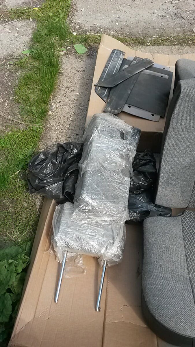

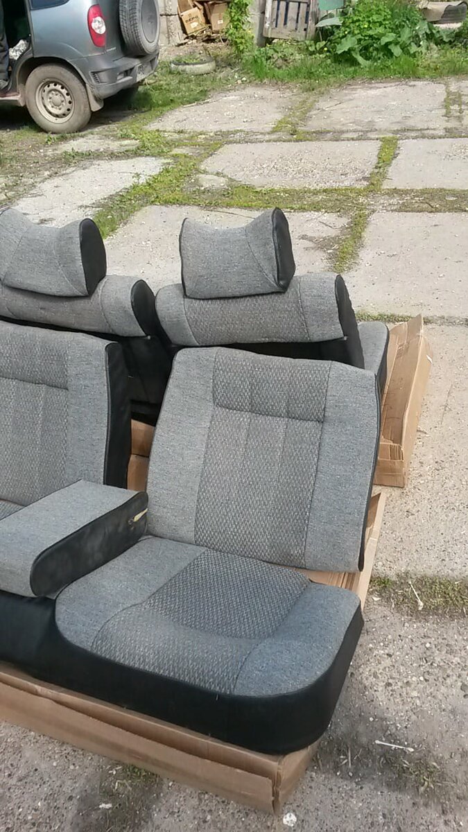

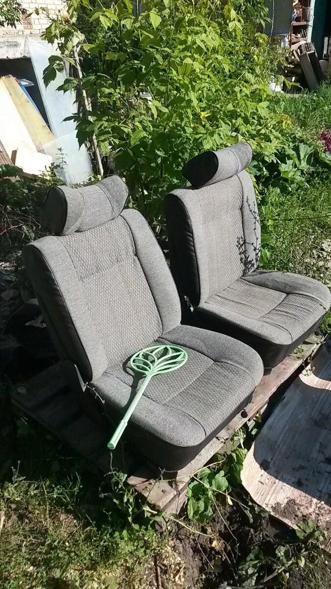

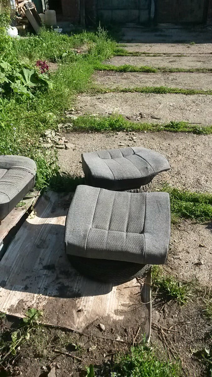

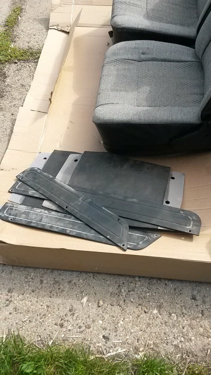

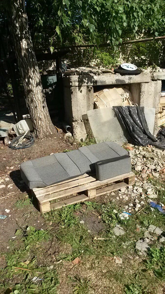

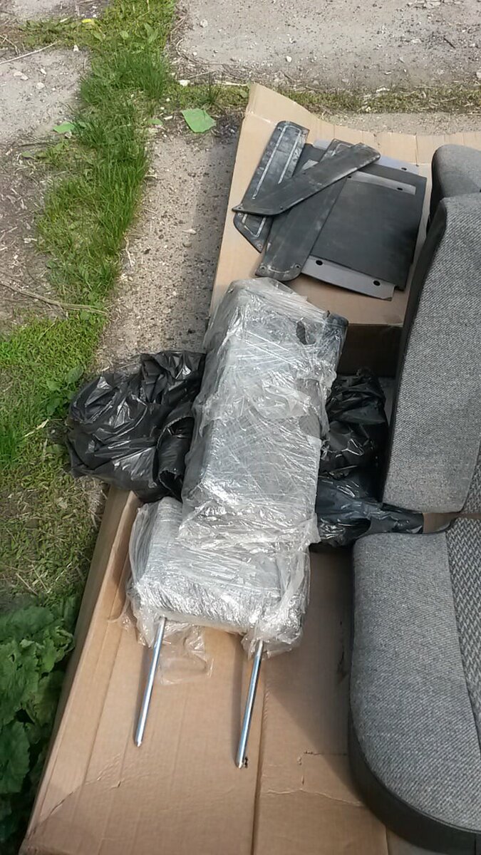

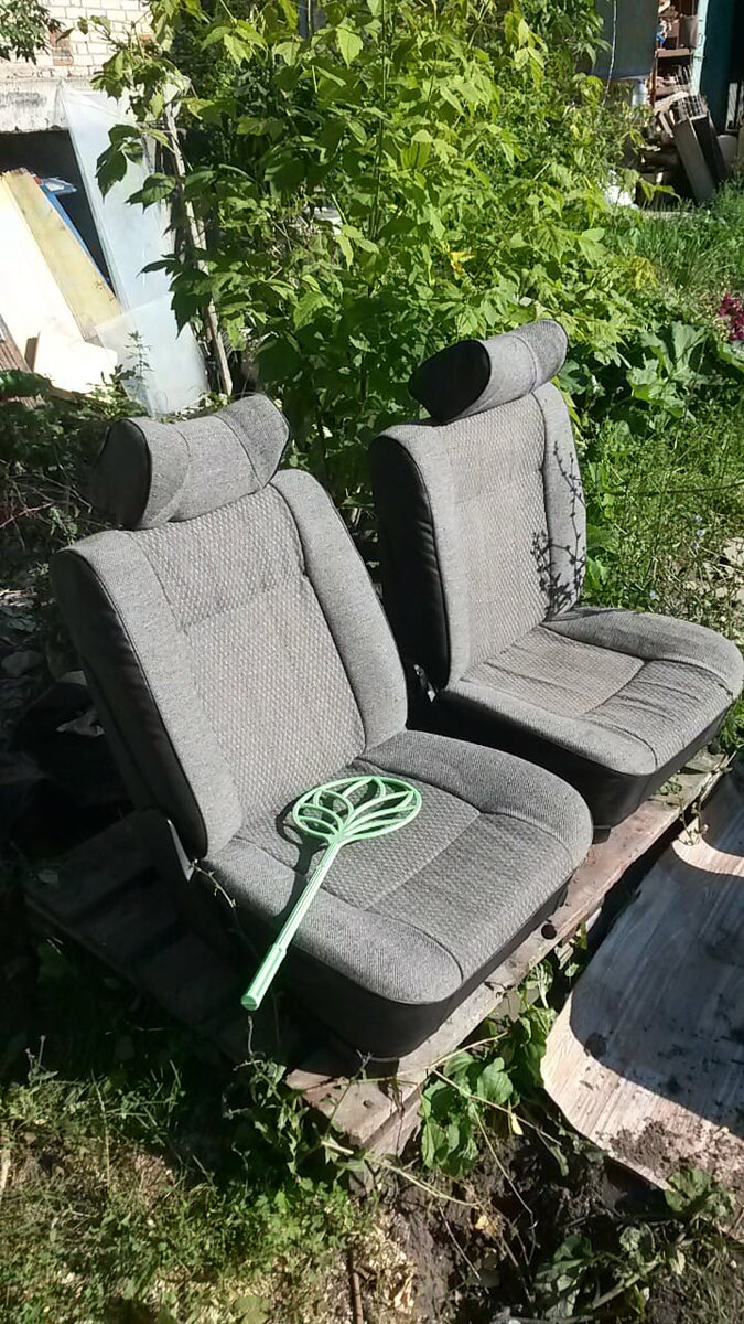

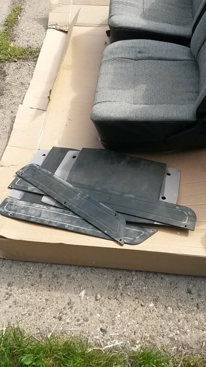

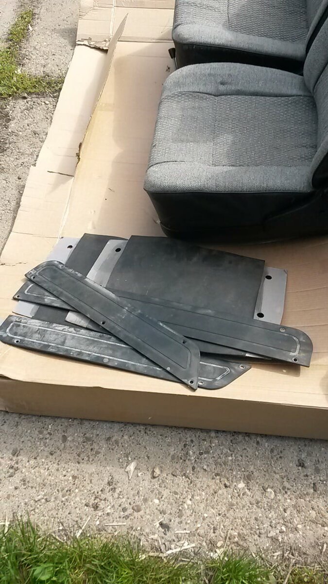

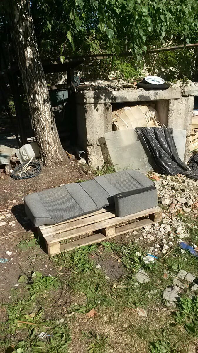

Сиденья были приобретены ещё в мае. До выставки успел их выбить ковровой "шлёпалкой" от древней пыли, отмыл ванишен и поставил на машину :)
к сожалению, поролон, которым дублирована эта ткань, разложился
(или уже на подходе)
от возраста и от влаги , и это ни чем не исправишь

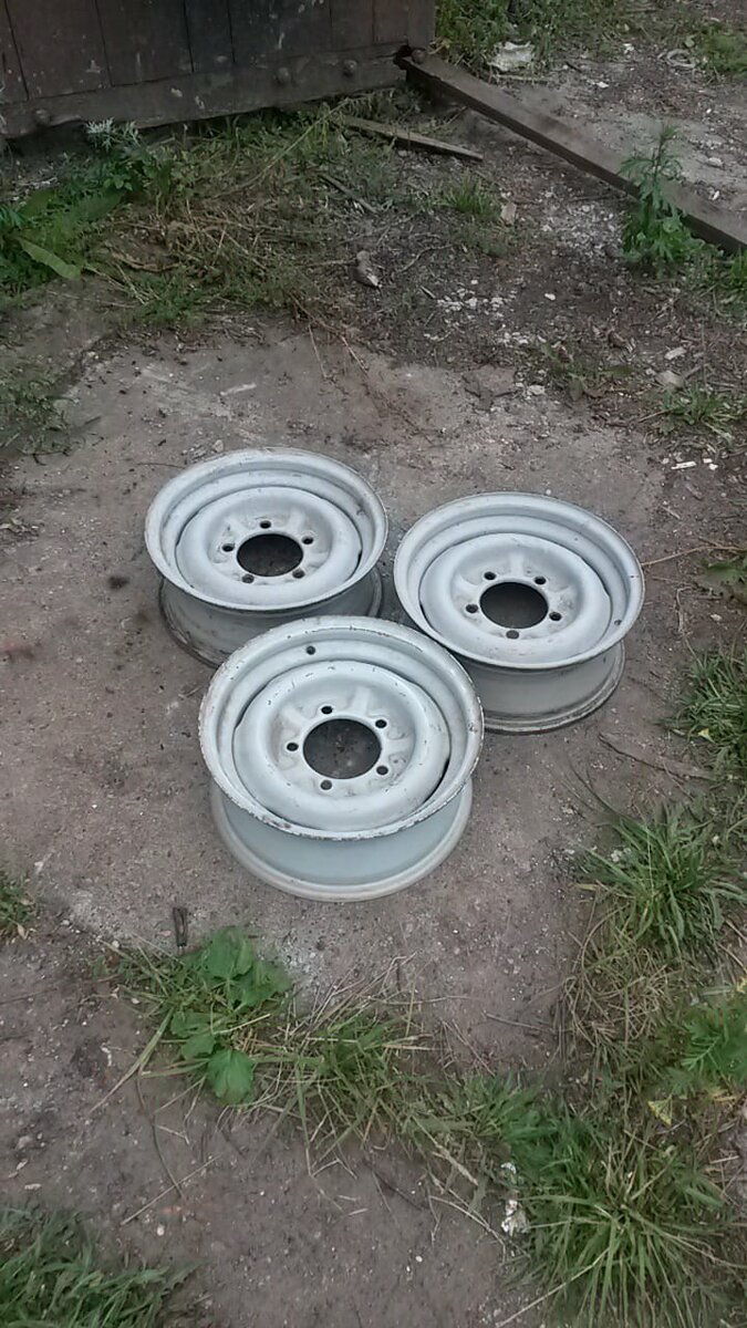

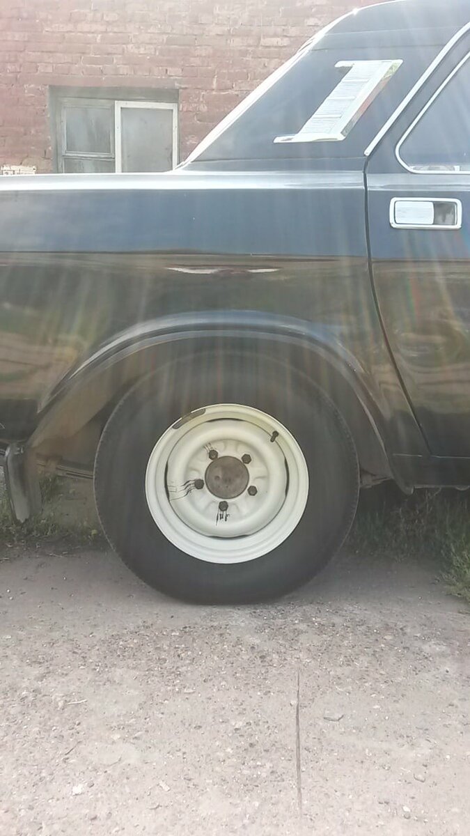

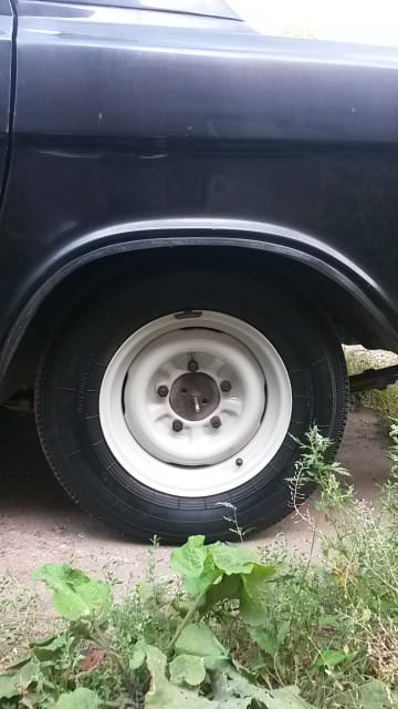

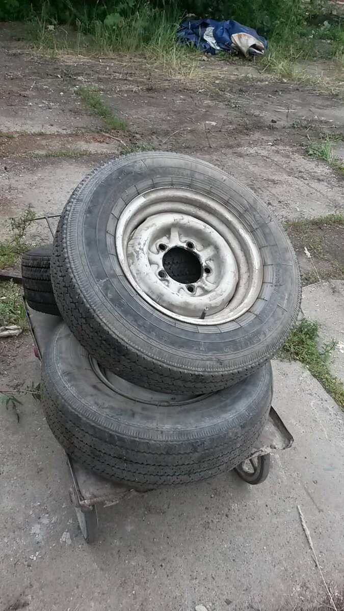

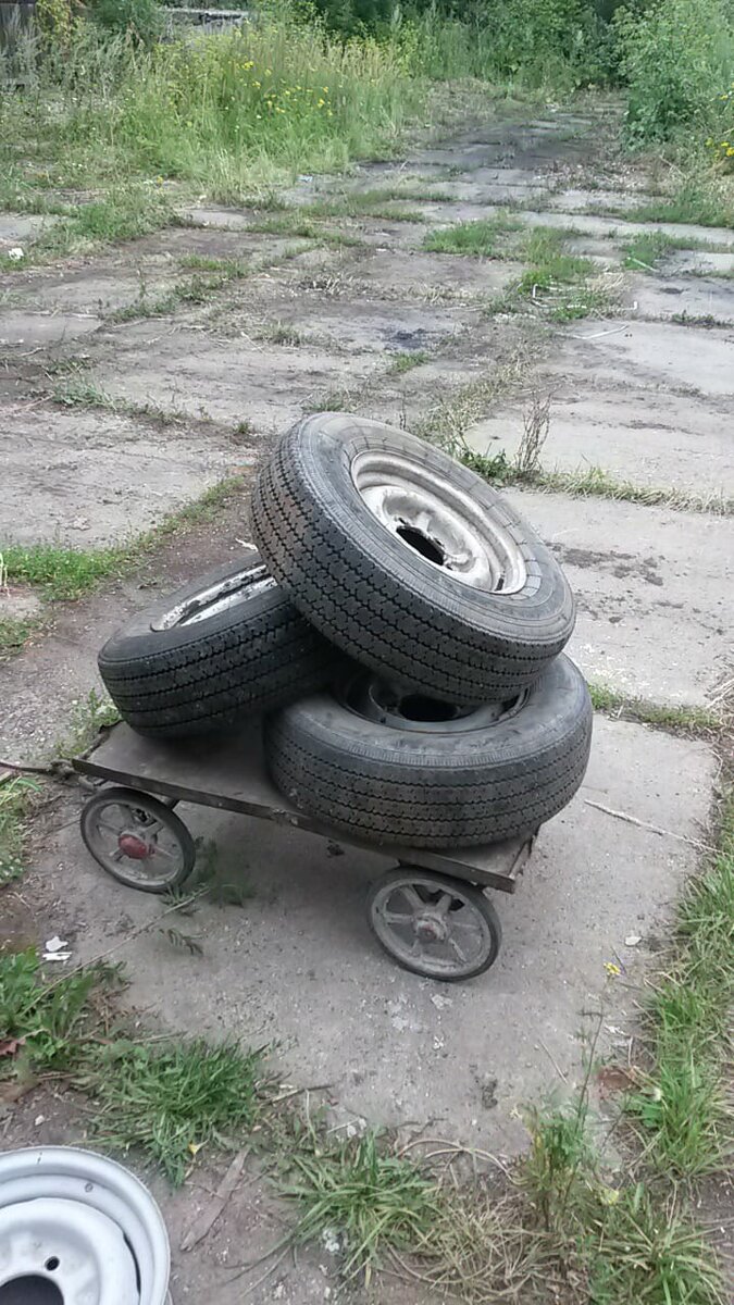

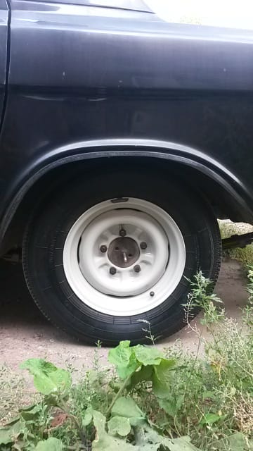

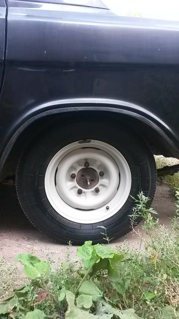

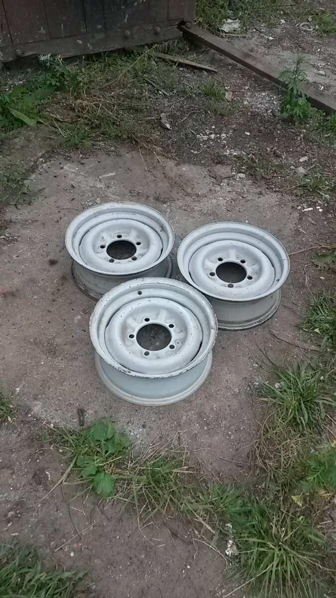

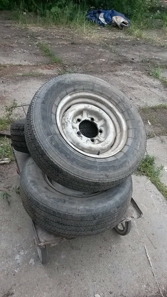

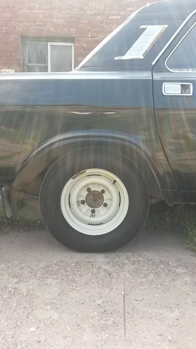

Диски то-же побывали в работе. Пришлось песочить, править и порошком их тогось))). Ну ладно, зато теперь порядок. Одну резину пришлось купить. Развал ушёл и её немного поело. Подвеска запланирована на осень

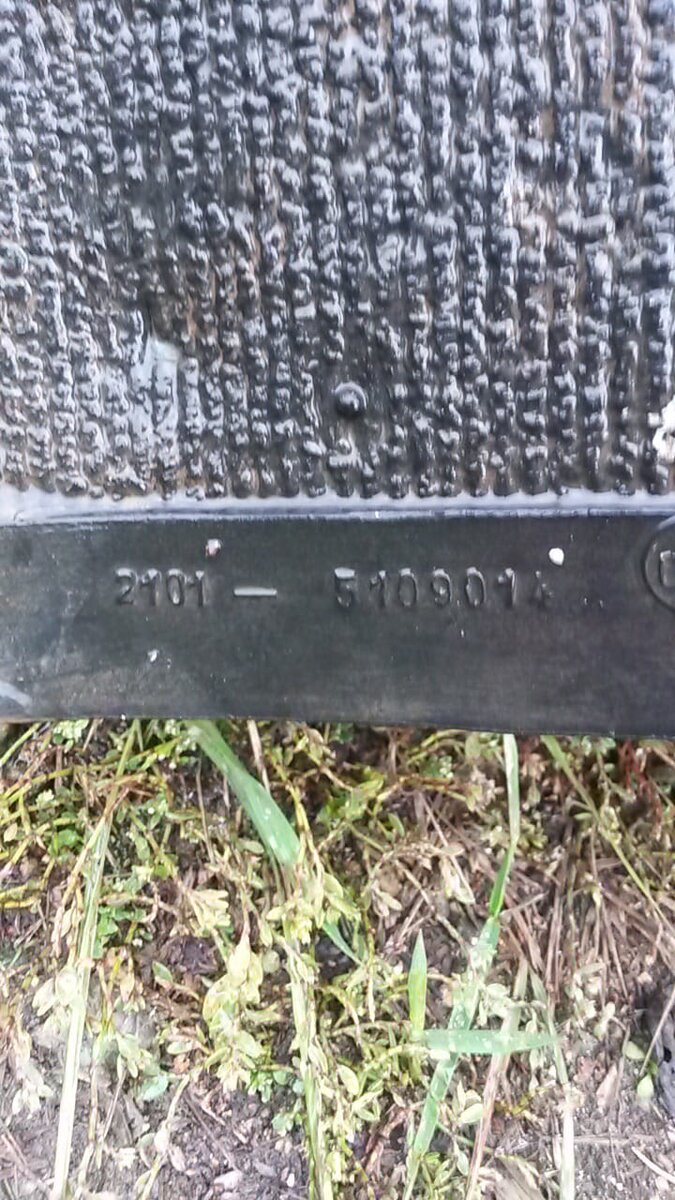

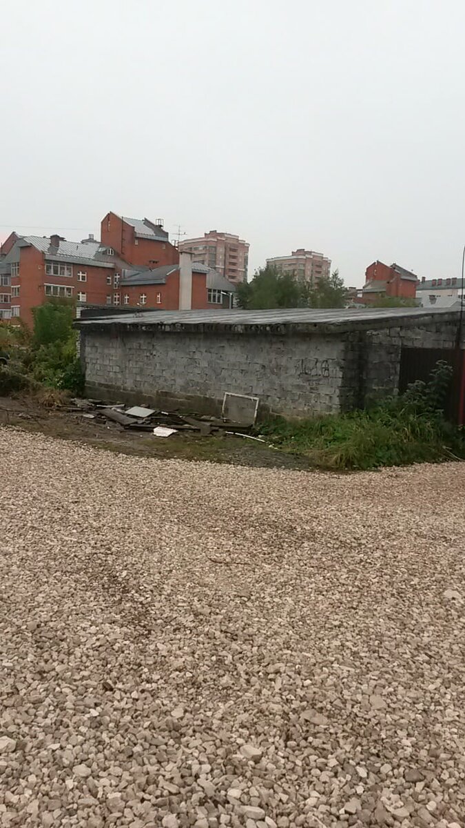

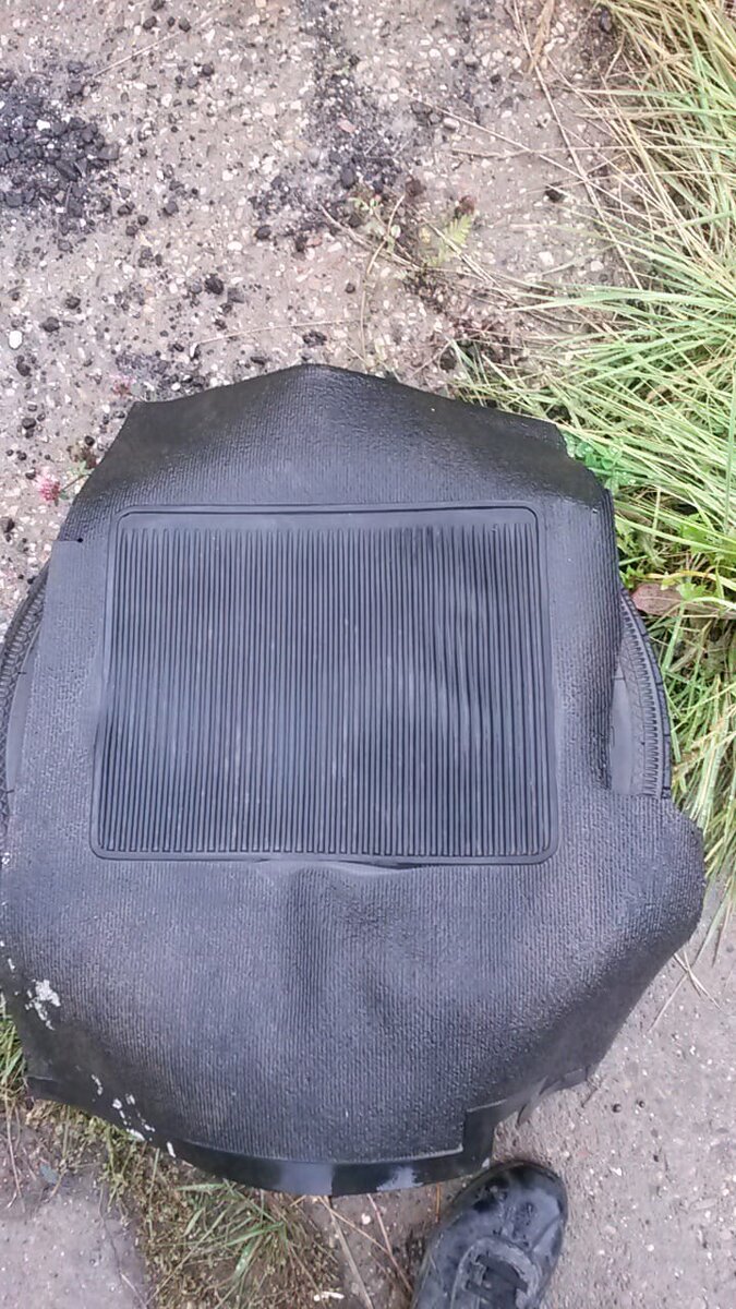

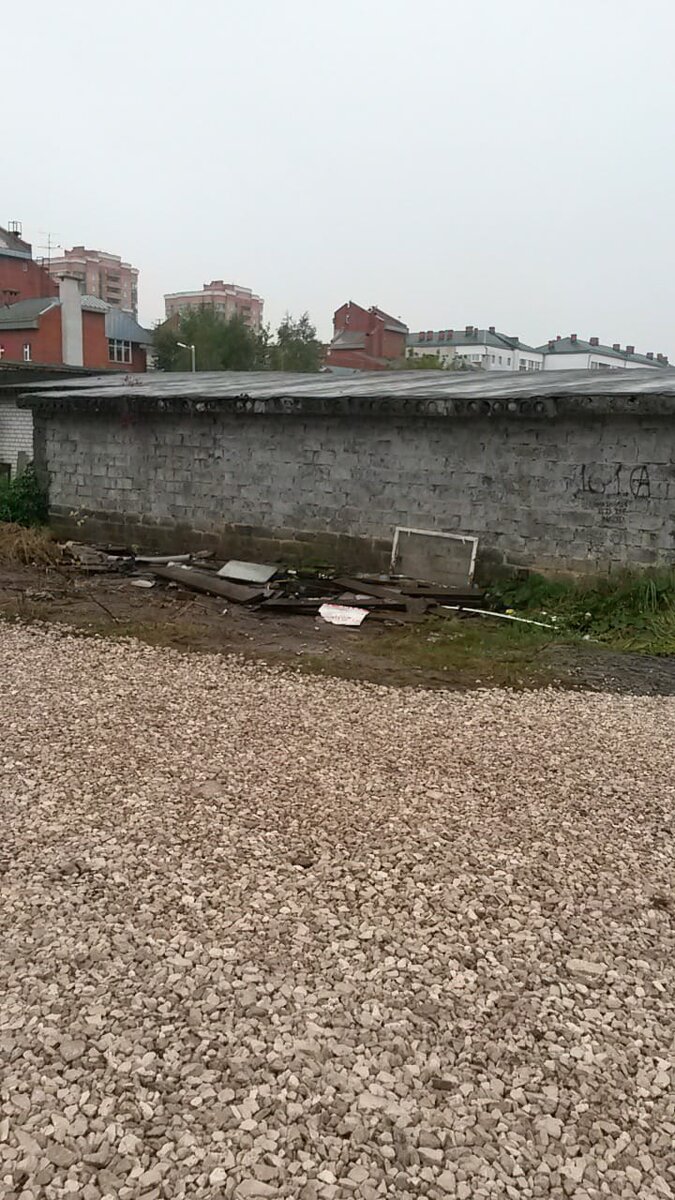

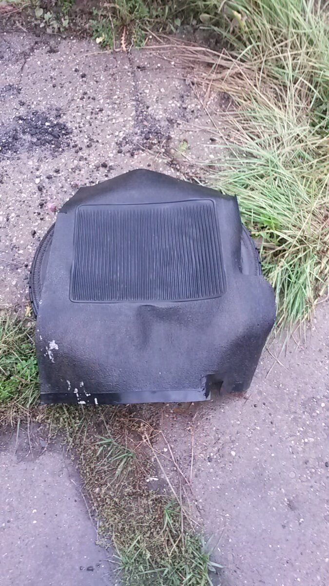

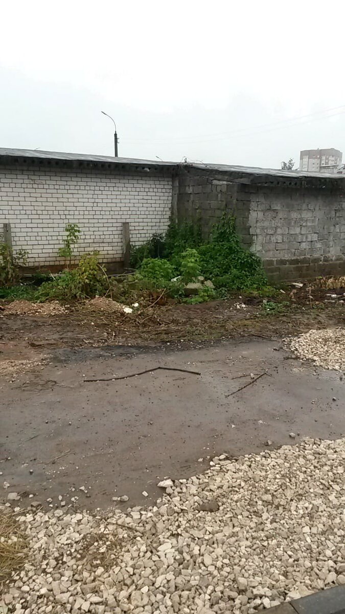

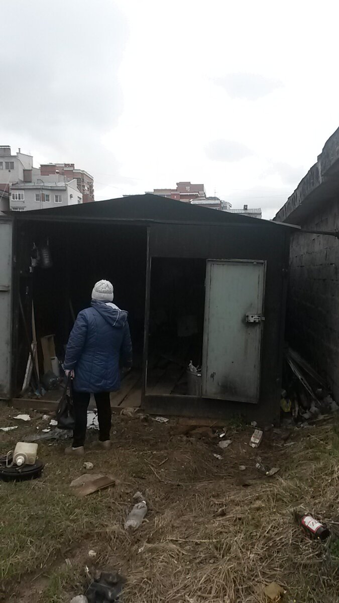

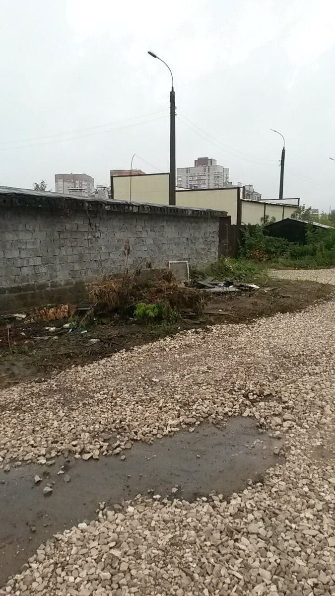

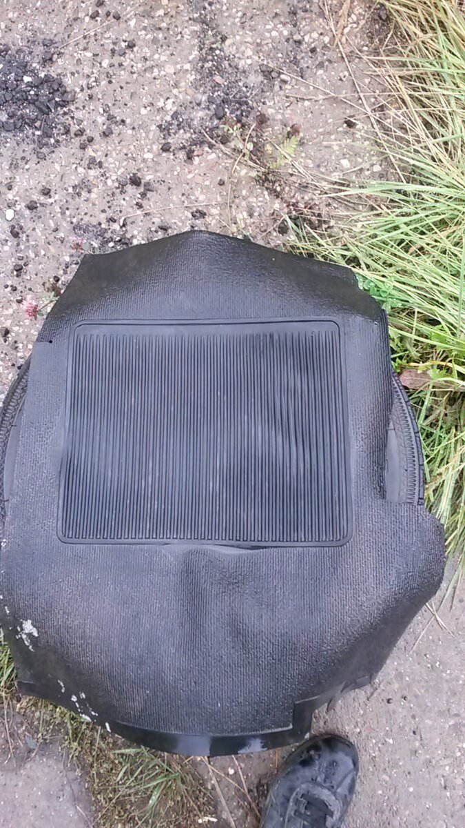

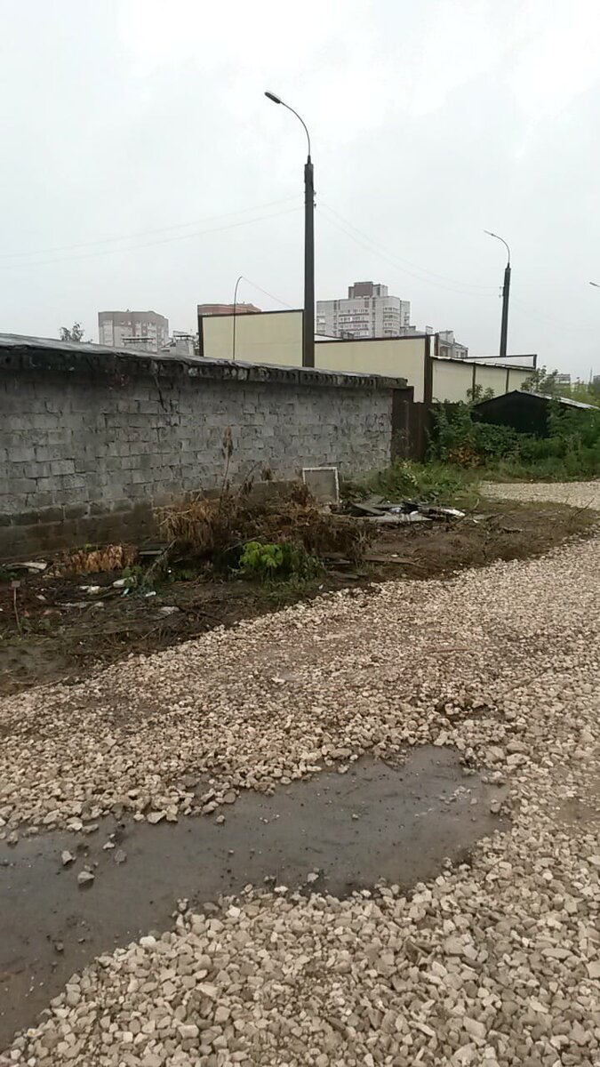

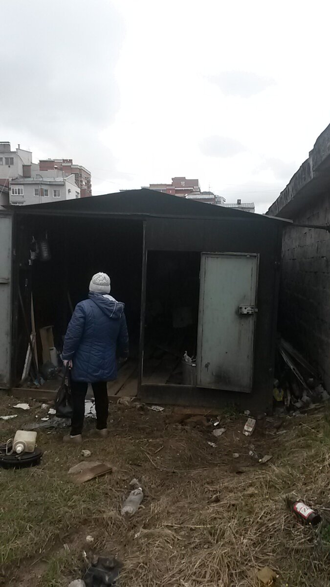

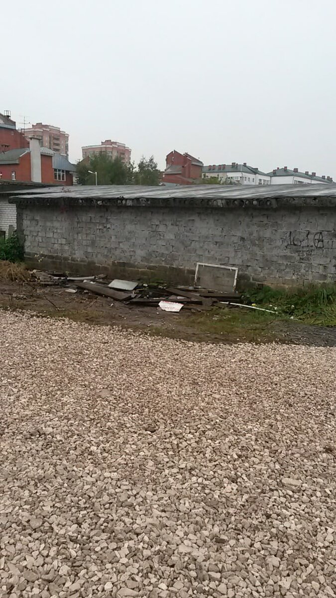

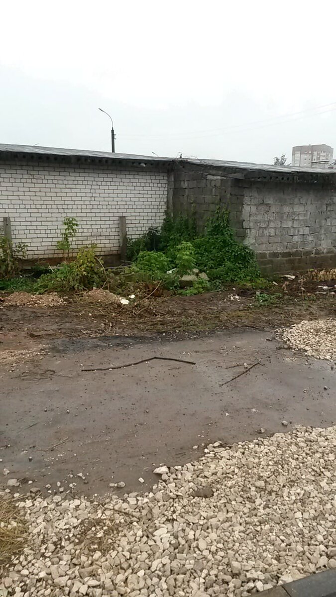

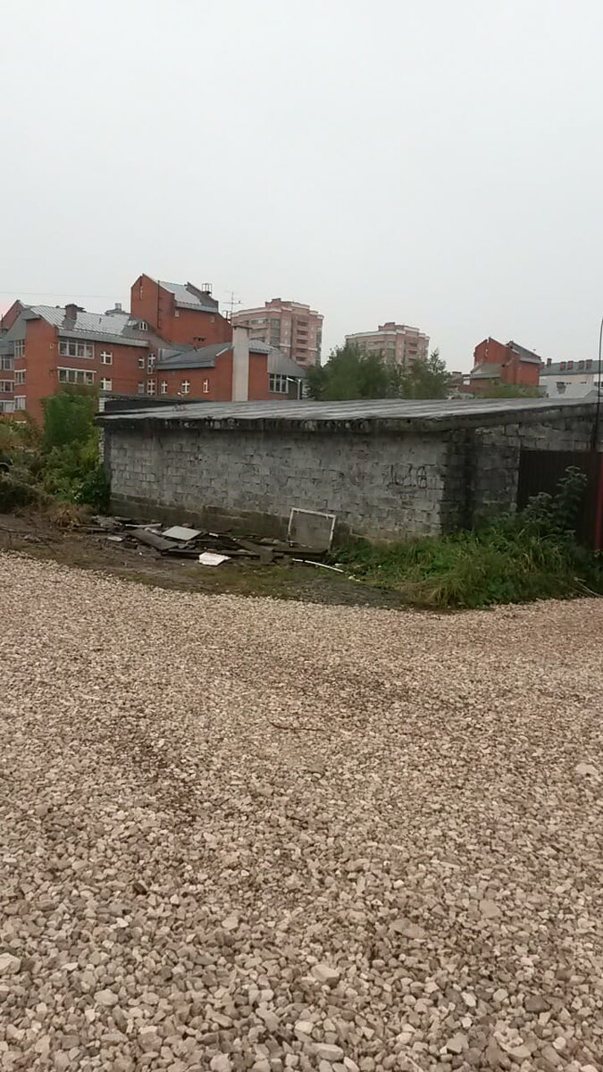

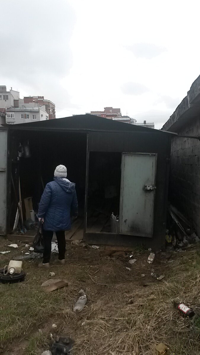

Гаража из какого забирали Волгу в мае месяце уже нет. Снесли. На останках оного обнаружил коврик пассажира. Поначалу обрадовался, отмыл от грязи - но он оказался не Волжский, а 2101. Задарил его товарищу Лёше.
Жаль гараж, но это доказывает, что всё надо делать вовремя. Если машина там осталась...уволокли бы в металл, или штрафстоянку, где бы она и закончила свой путь:eek:

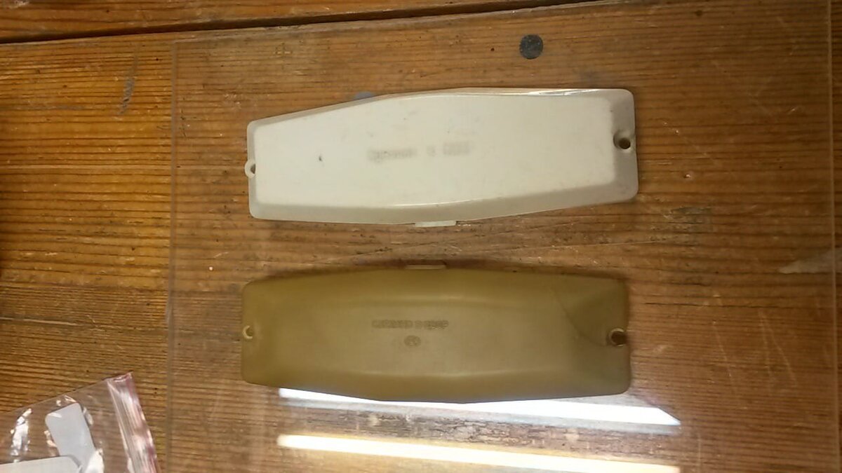

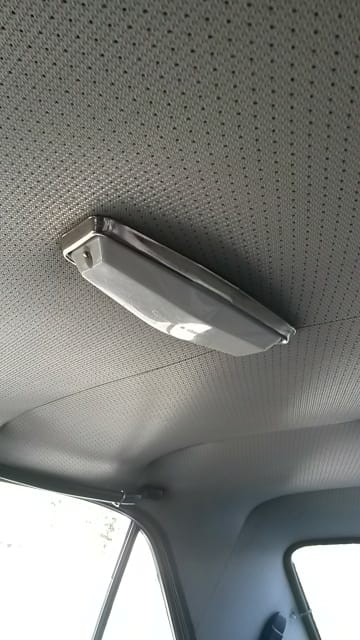

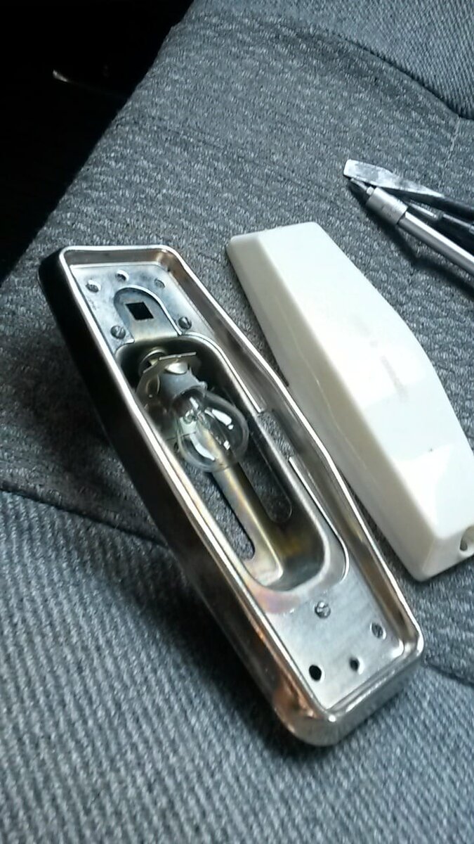

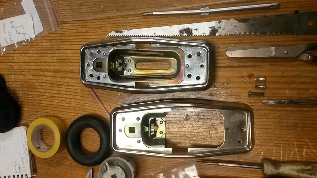

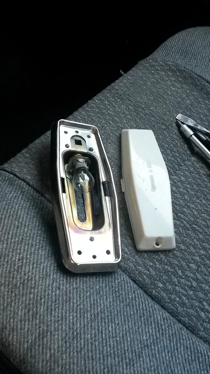

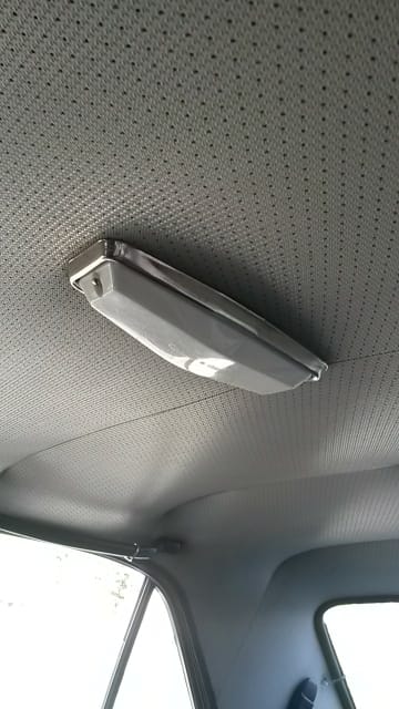

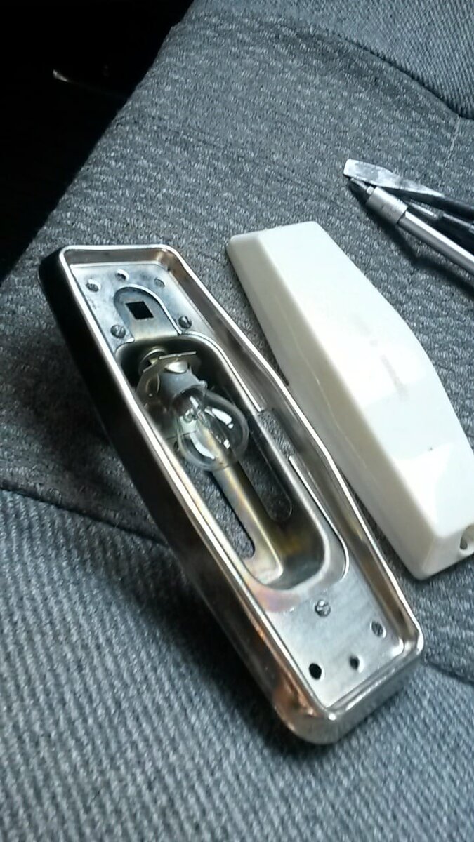

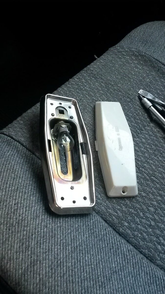

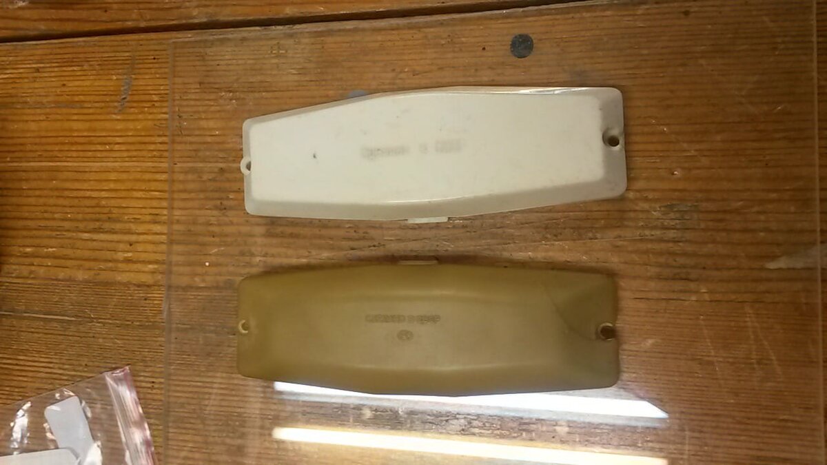

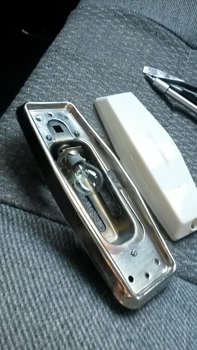

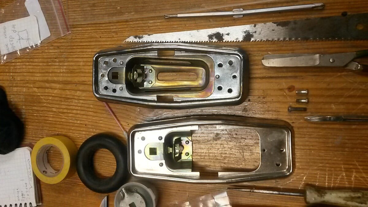

Мелочей не бывает. Поскольку плафон салона был не очень пришлось купить другой и из двух собрать один. От старого плафона взял только основу крепления плафона. Женил с новым. Вид стал получше.
3 684
7 046
Форма стекла разная. Не знал, чо были варианты.
Реакции: алекса
Шрифт, тоже разный.
Не знал.
Наверное, разные предприятия изготавливали?

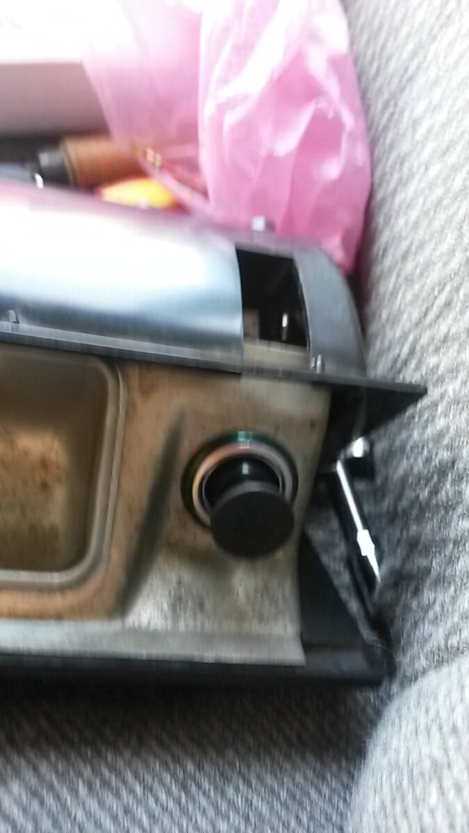

6 381

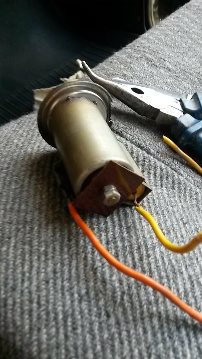

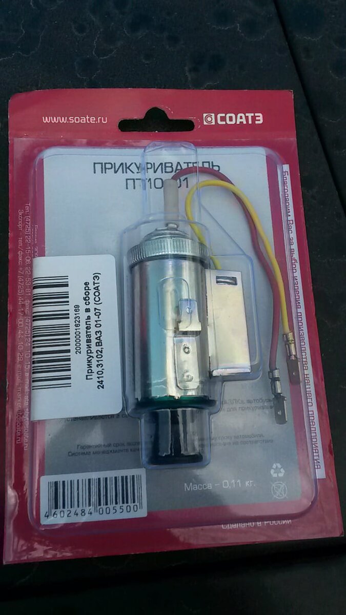

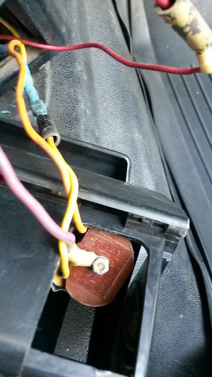

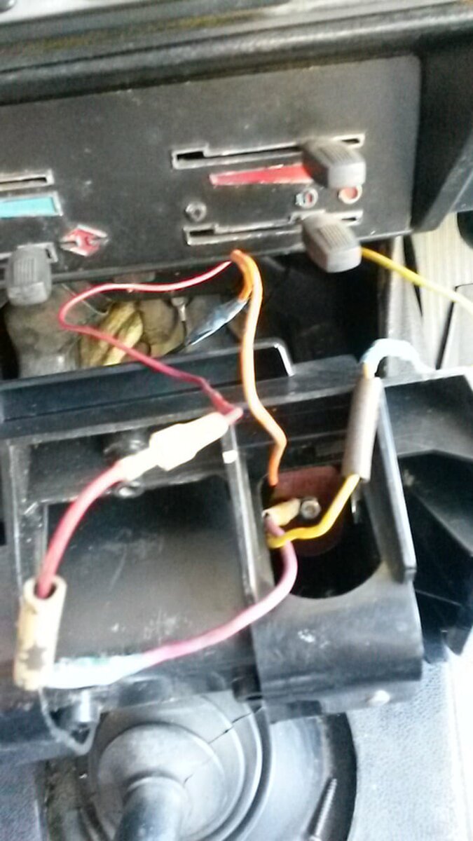

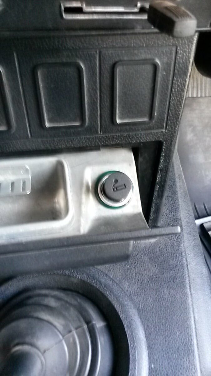

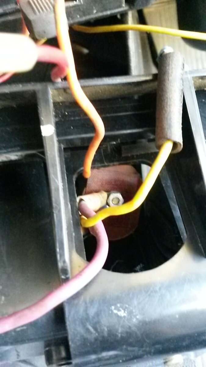

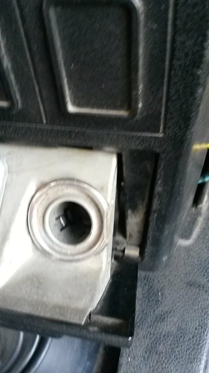

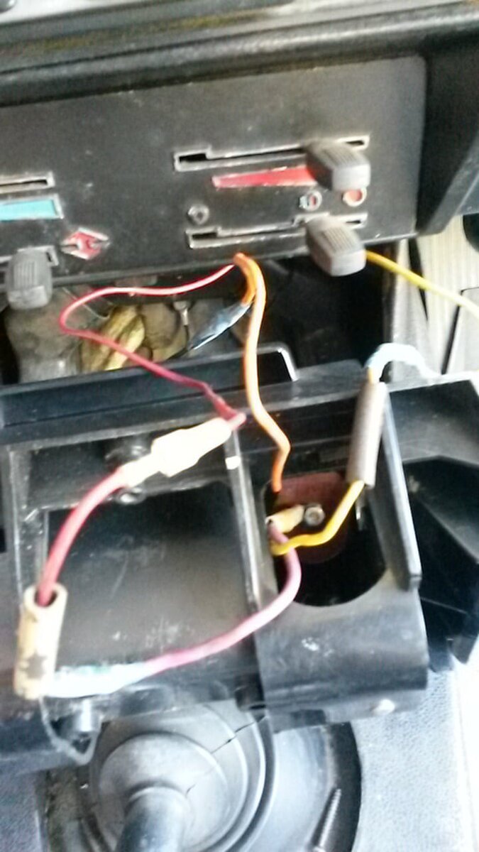

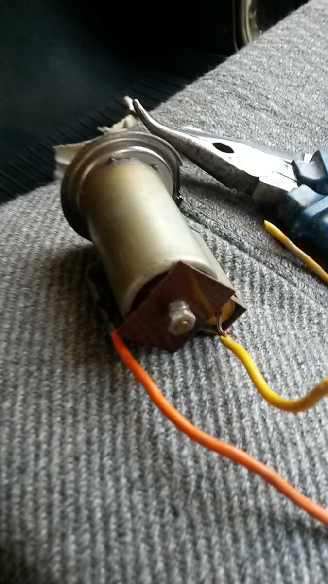

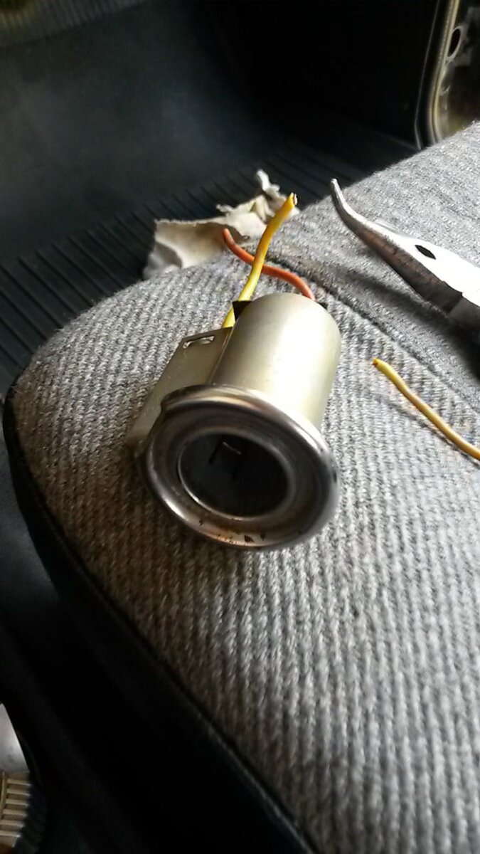

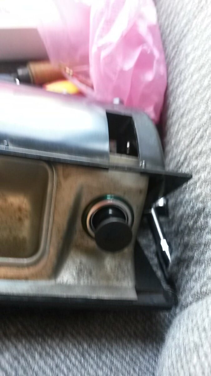

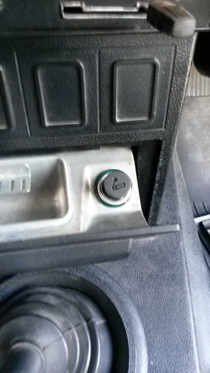

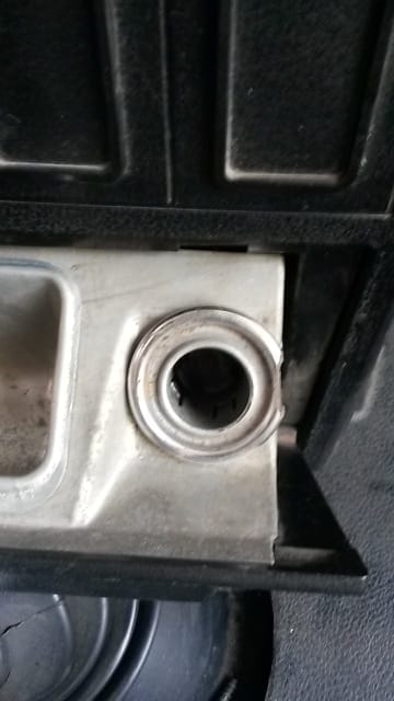

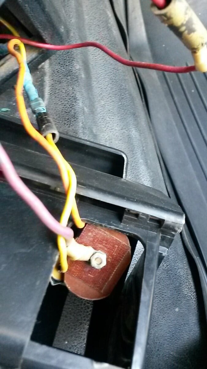

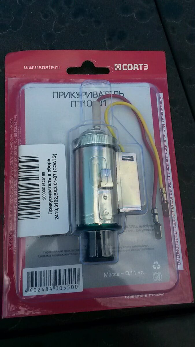

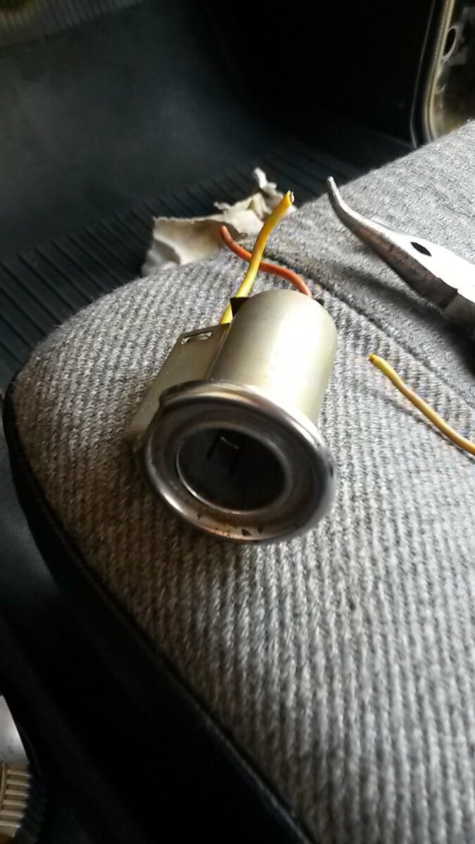

Старая "прикурка" на машине представляла из себя смесь "чего-то с носорогом" и к тому же искрила.
3 226

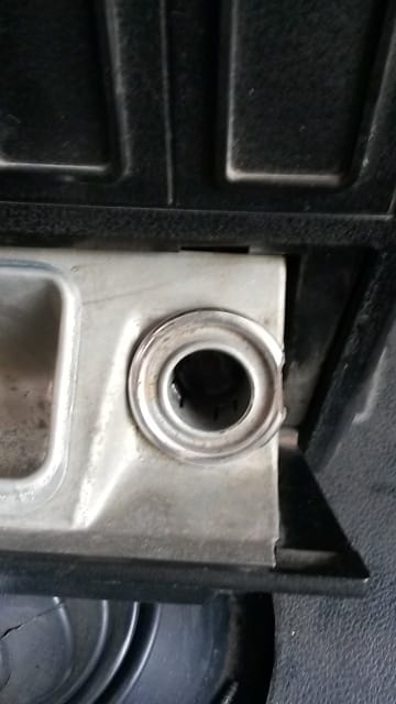

6 381

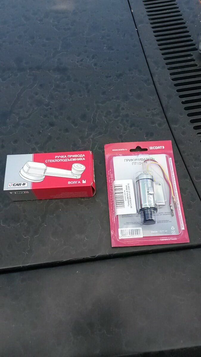

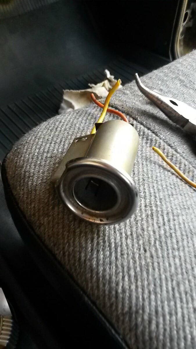

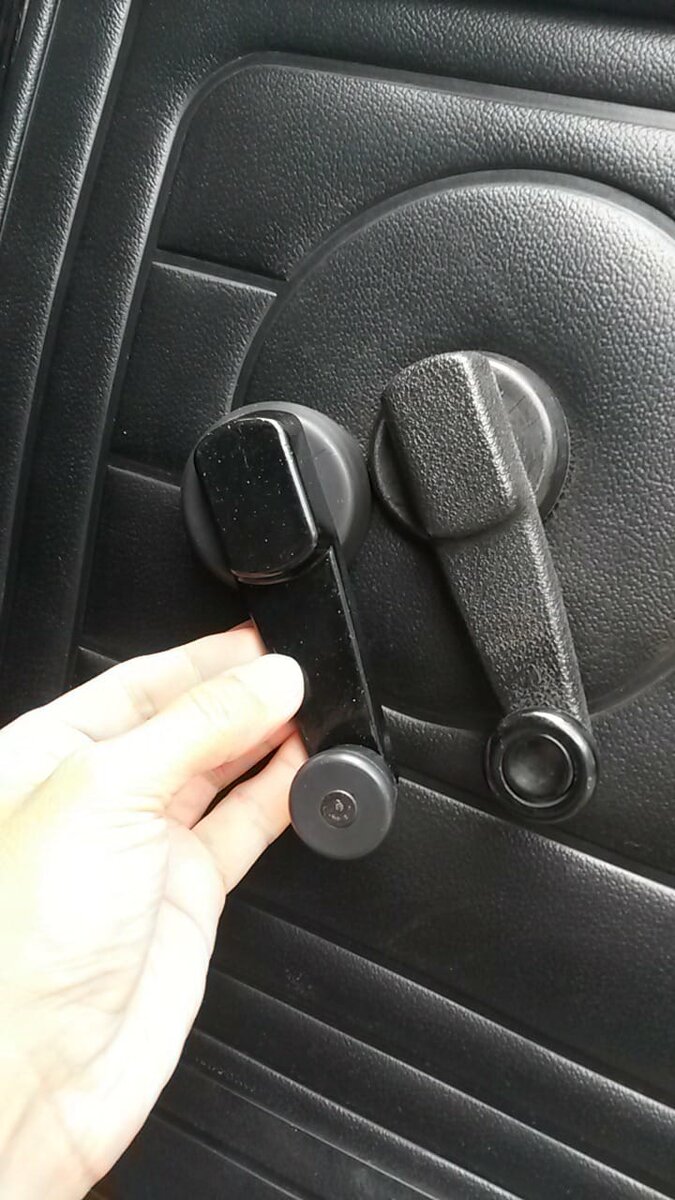

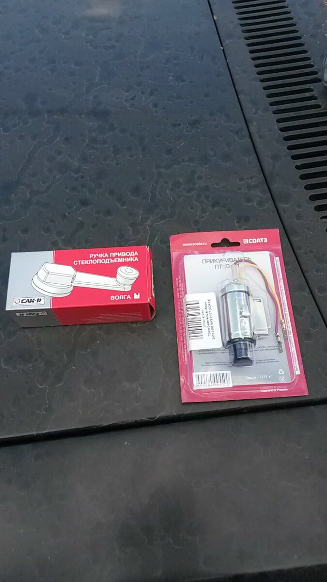

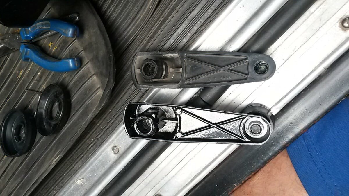

Была приобретена Новая "прикурка" в фирменном магазине ГАЗ. Часа три работы и она на месте.

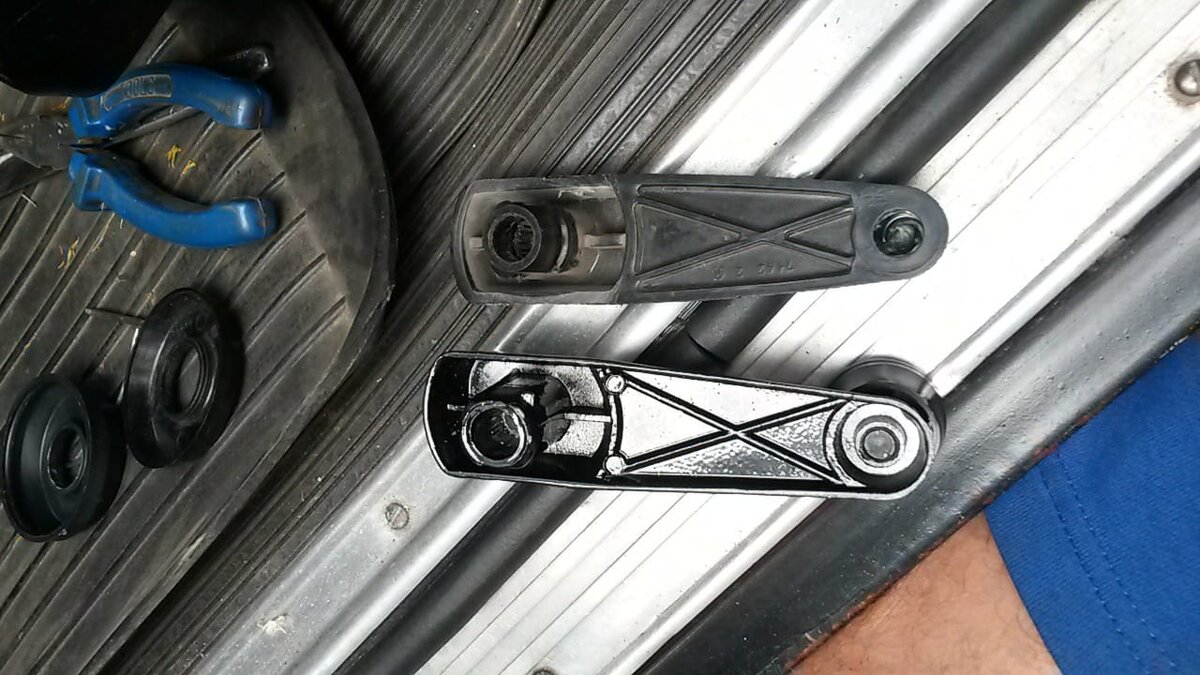

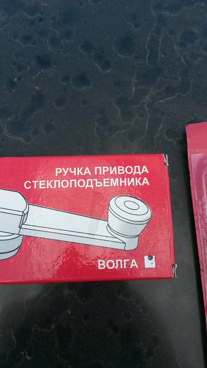

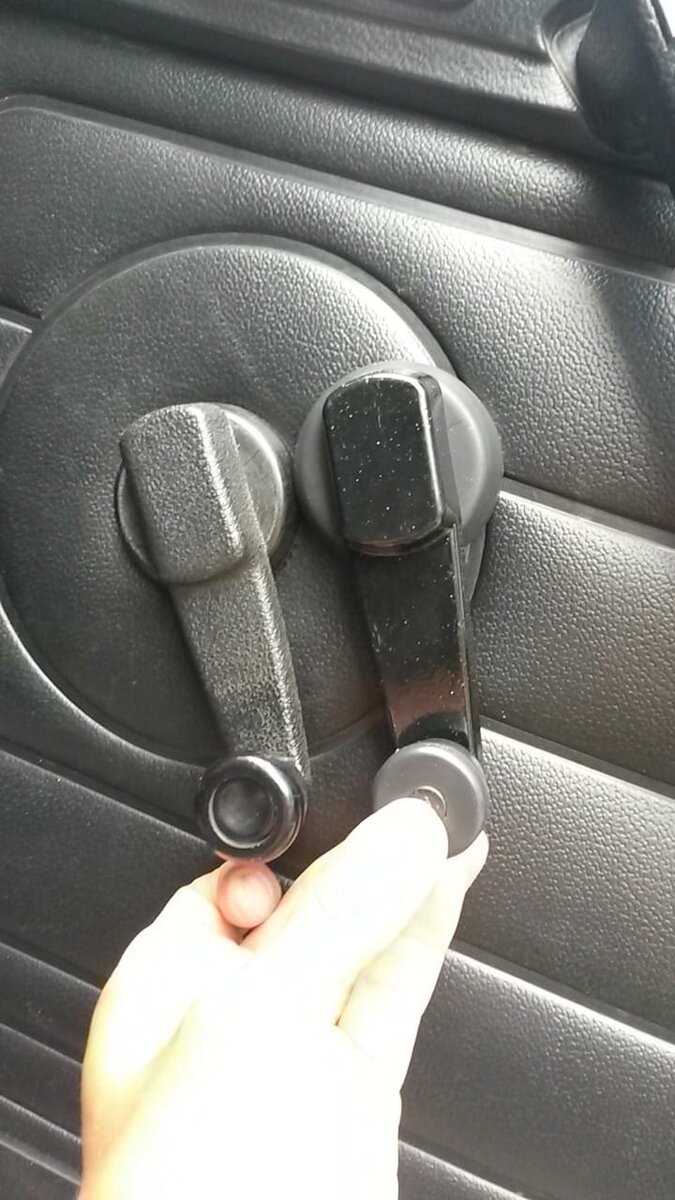

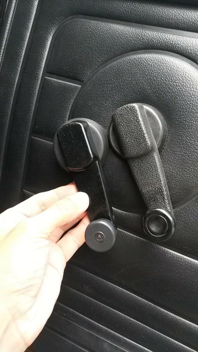

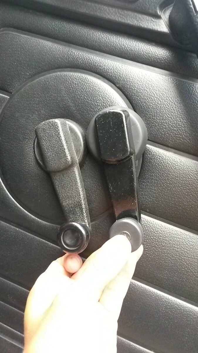

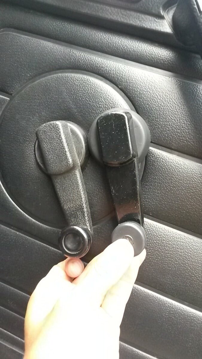

Заодно купил не без труда одну ручку стеклоподъёмника в том же магазине, вместо родной сломанной. Новая оказалась сделана из металла в отличии от оригинала. По форме ручка 1в1 со старой. Быстро не сломается :)
01.03.2006
184
69
Московская обл.
Если правильно помню, то металл шел на газели, на Волгах был пластик, хотя внешне одинаковые.

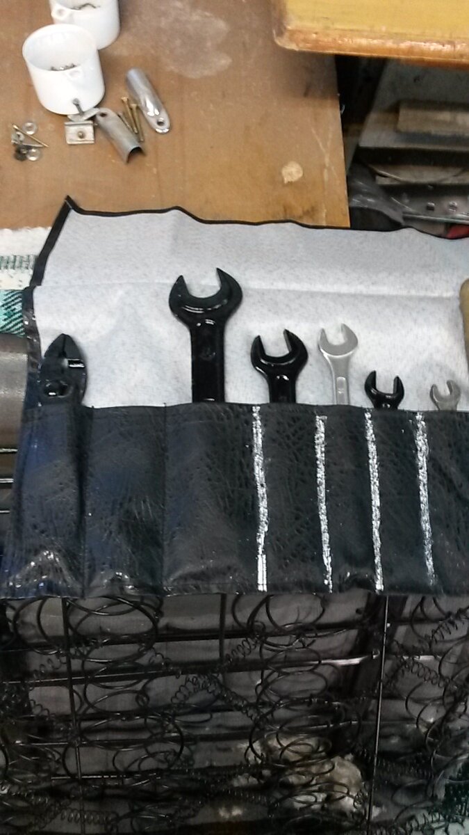

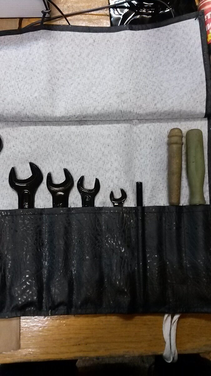

6 381

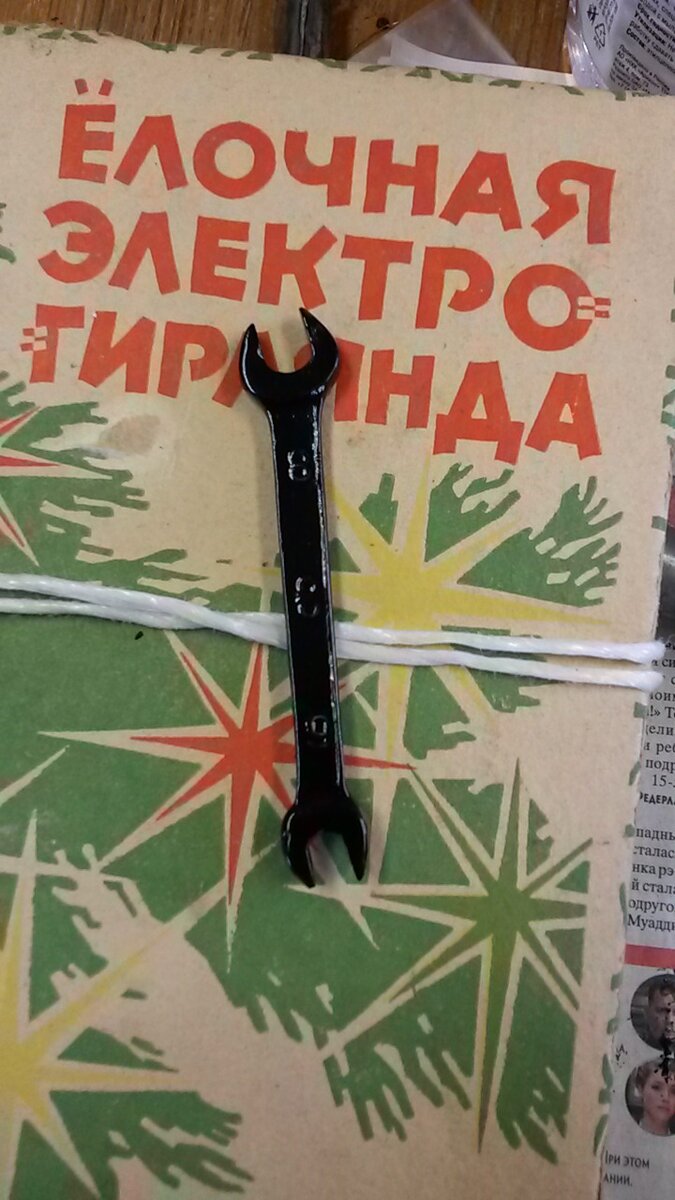

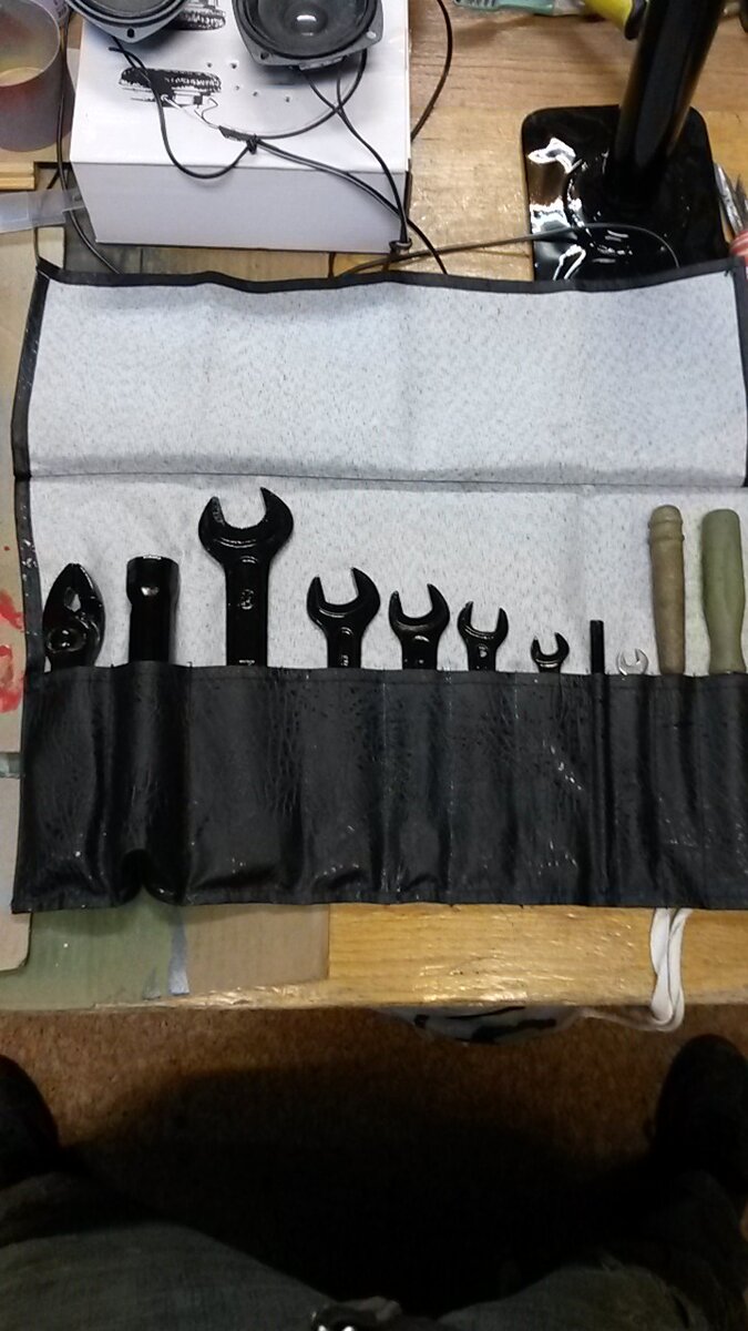

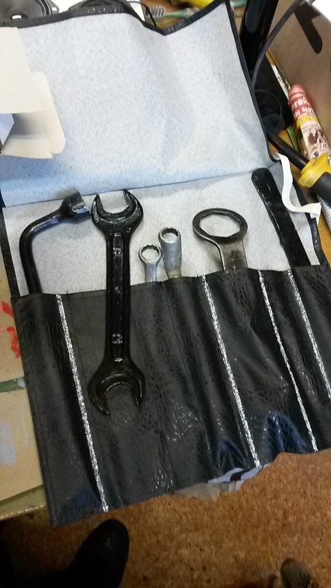

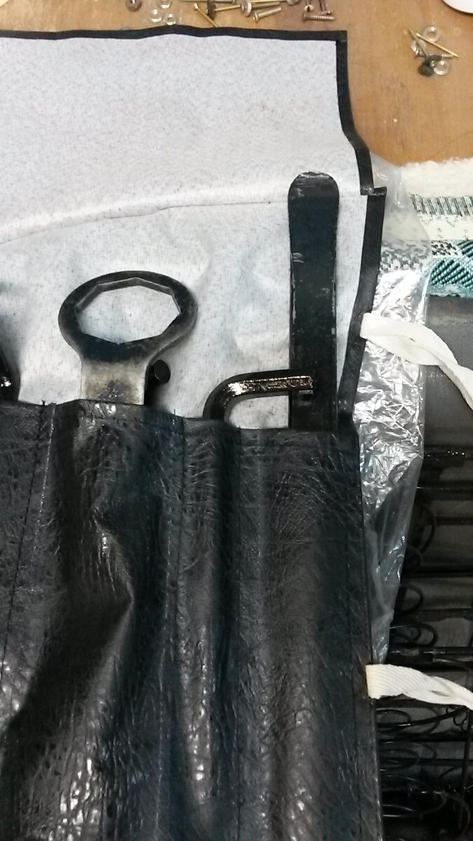

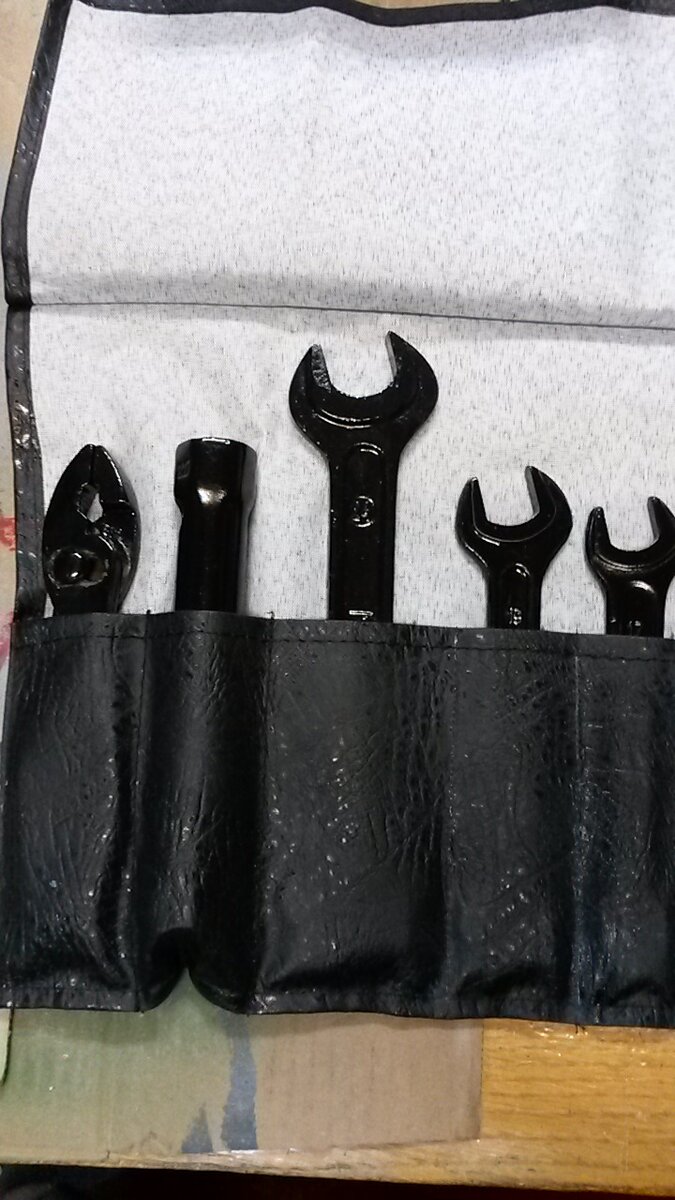

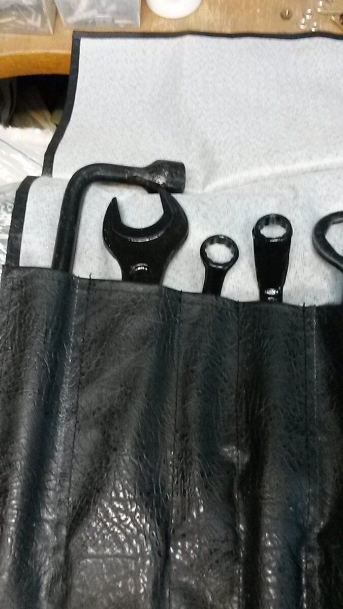

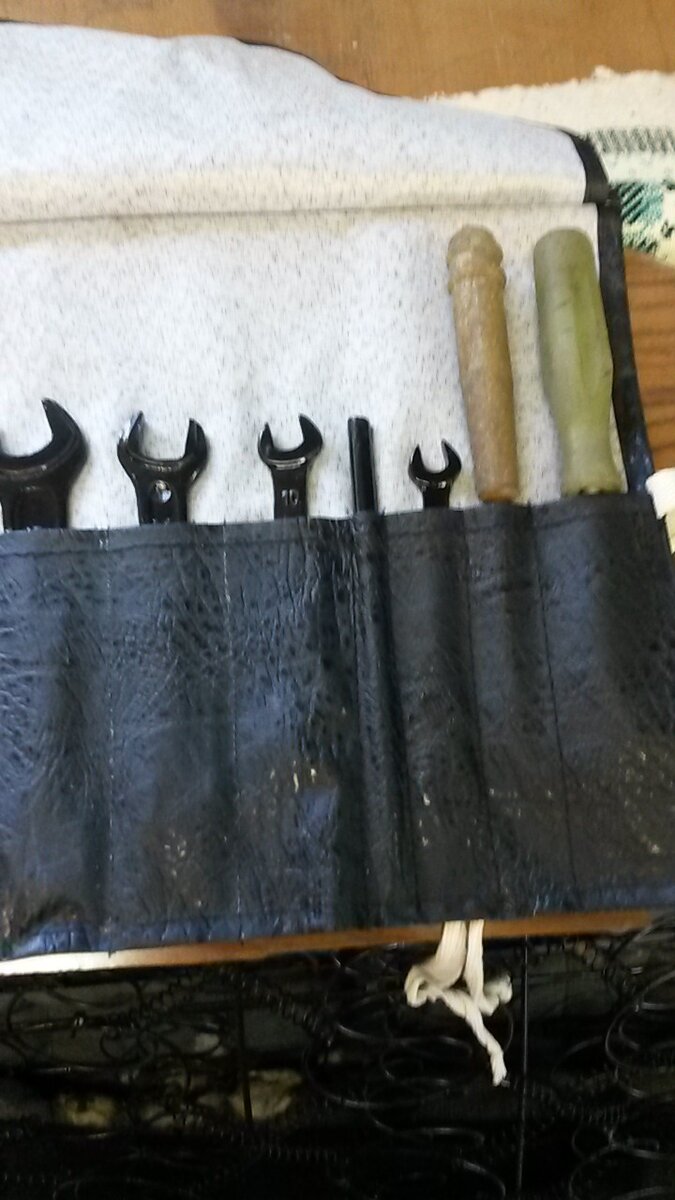

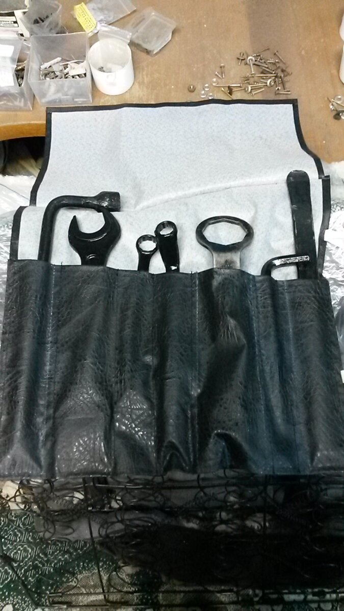

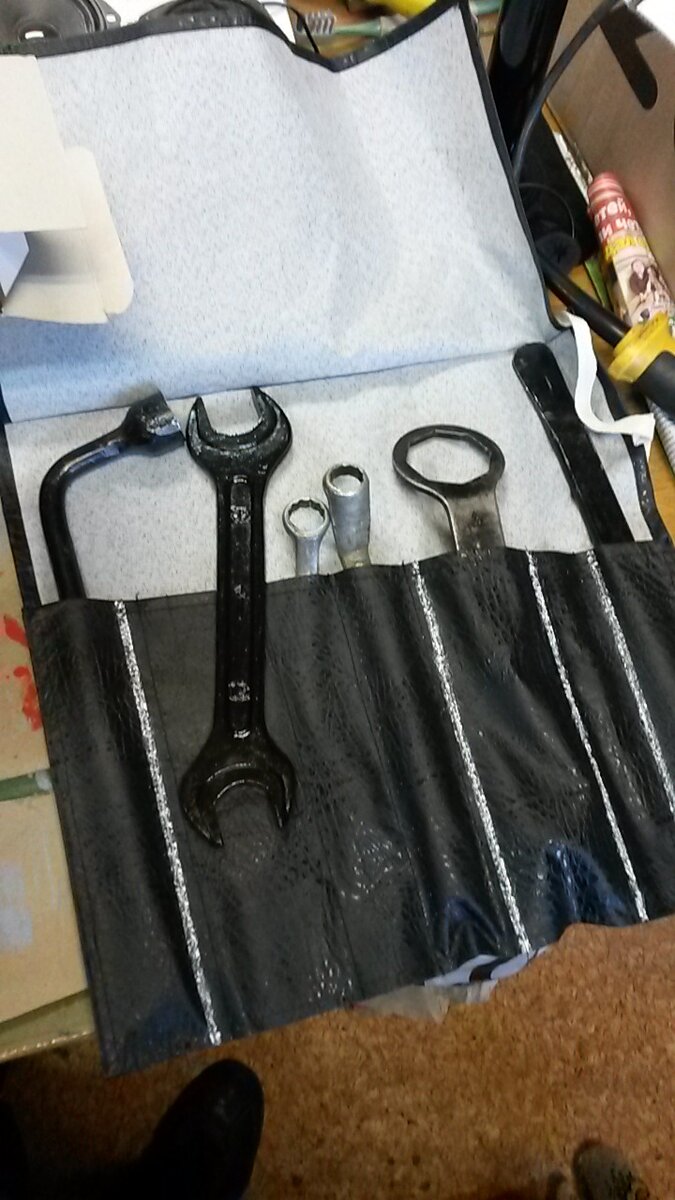

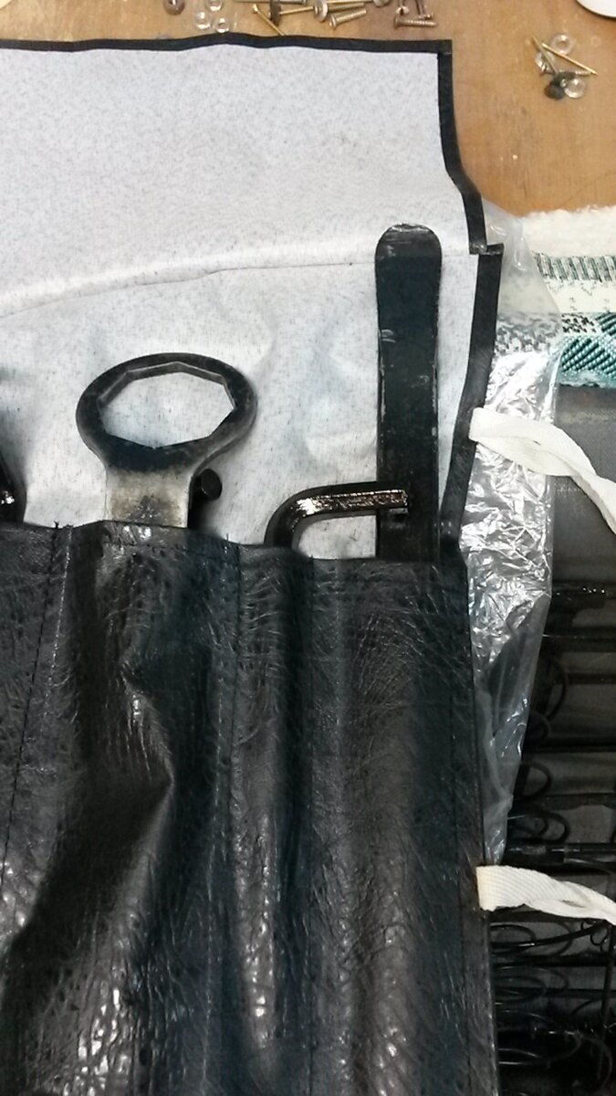

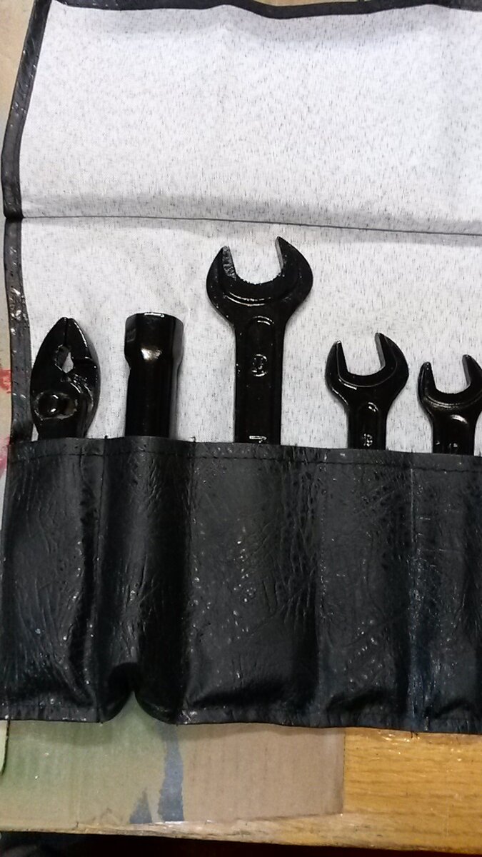

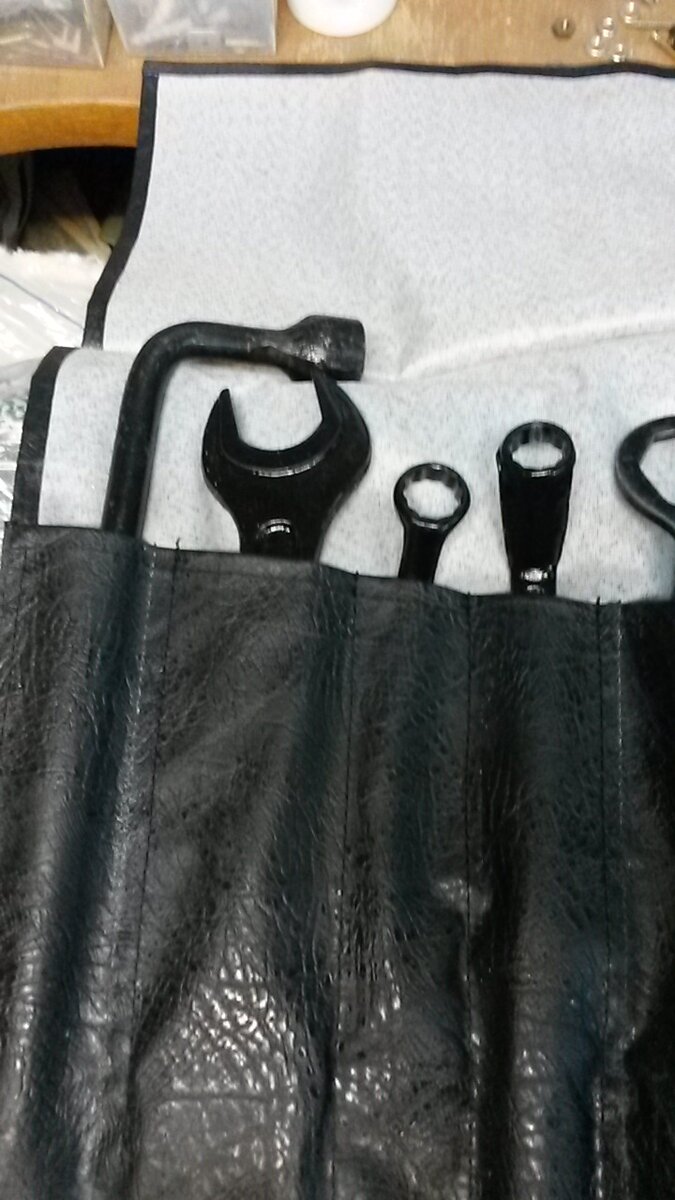

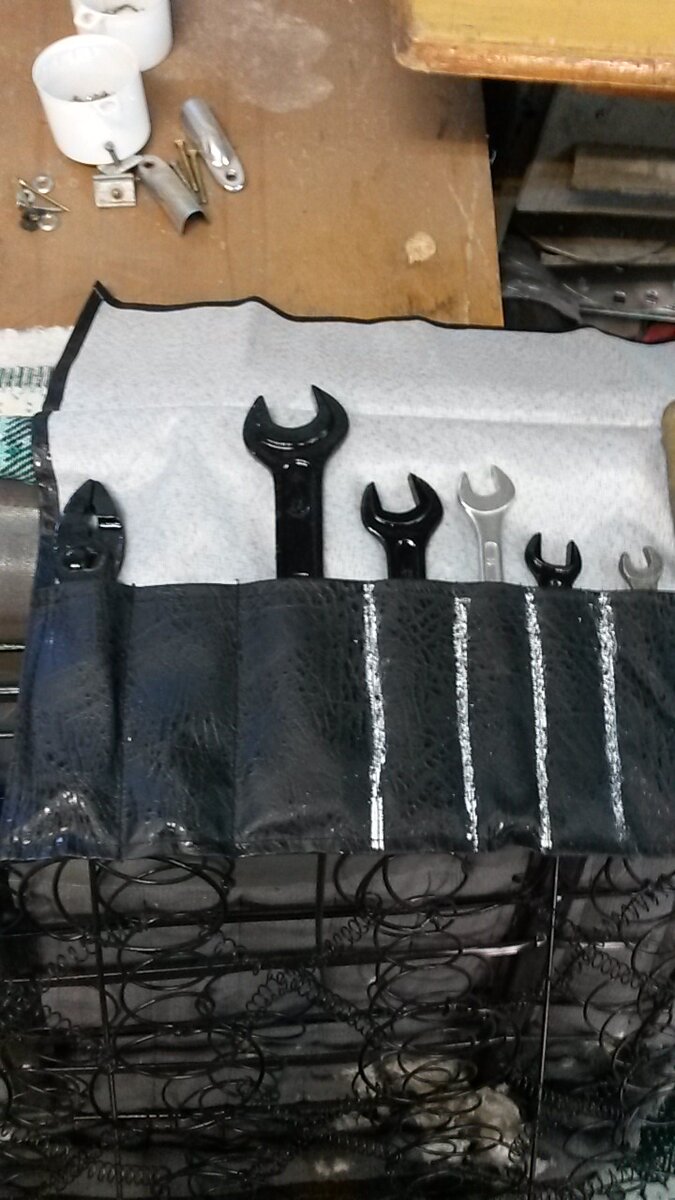

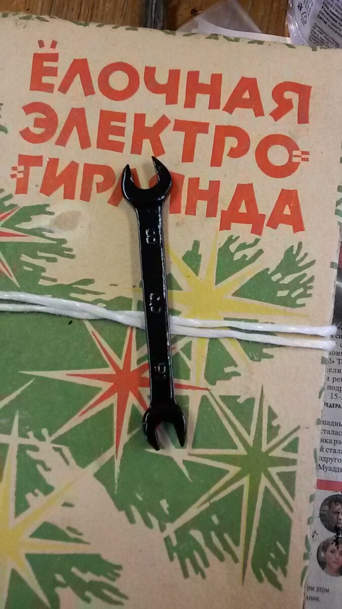

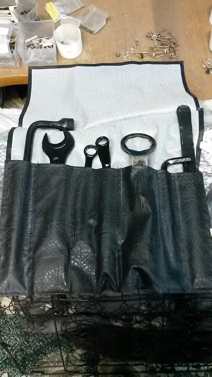

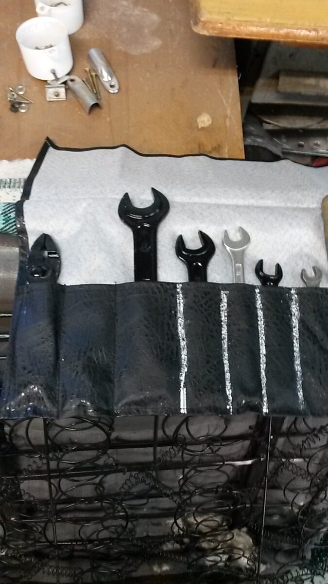

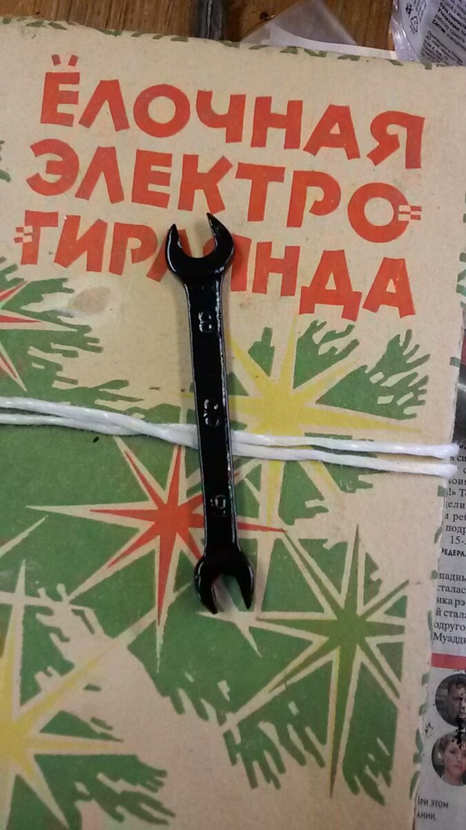

Инструмент в сумочках весь подсобрал. Сами сумочки чуток перешили. Нужные ключи нашёл. Сложно было найти ключи размерностью 30Х32, 17Х13 и 10Х6 из родного каталога. В итоге нашёл все. Поскольку из родного инструмента была лапатка, баллонник и ключ на 36 и окрашены они были в чёрный глянец, решил и остальные ключи ошкурить и перекрасить . Не пинайте. А то разнобой в цвете резал глаз. а так всё чёрное :p
Ключ 10Х6 не нашёл, но подарили ключик 8Х6. В итоге его пока положил в малую сумку.

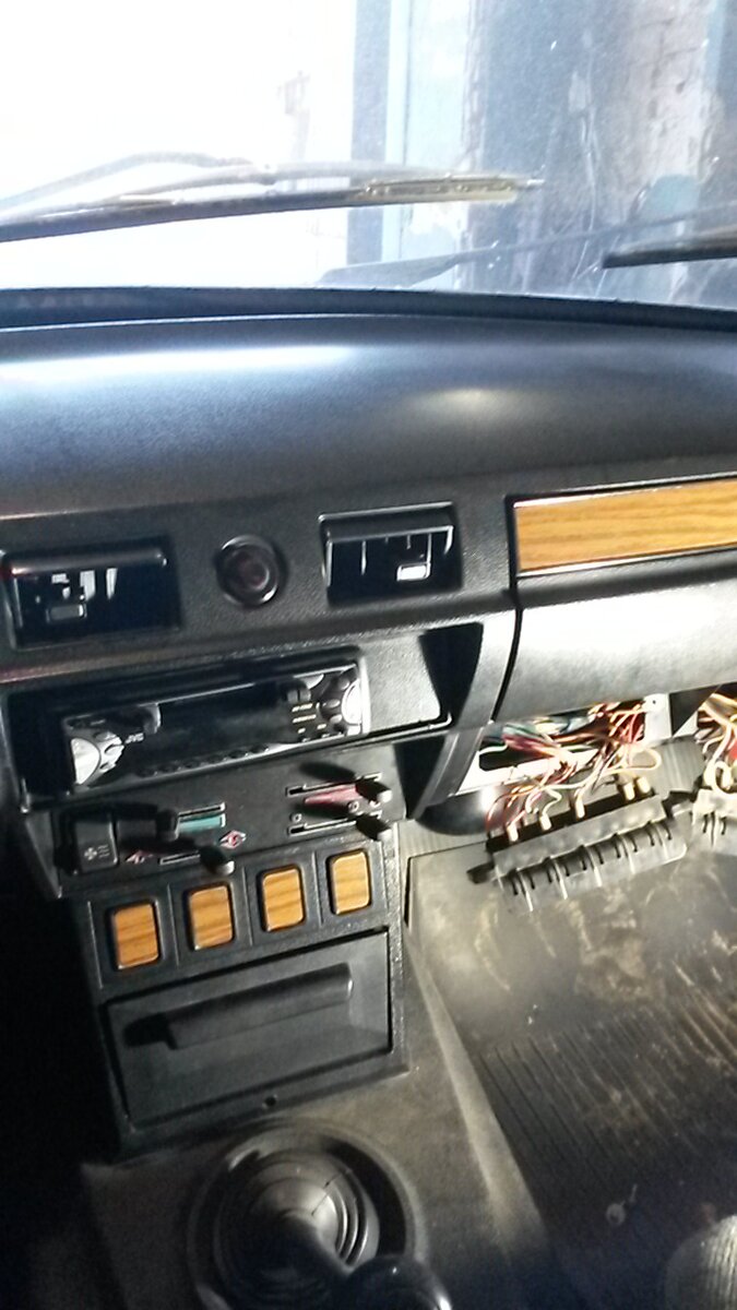

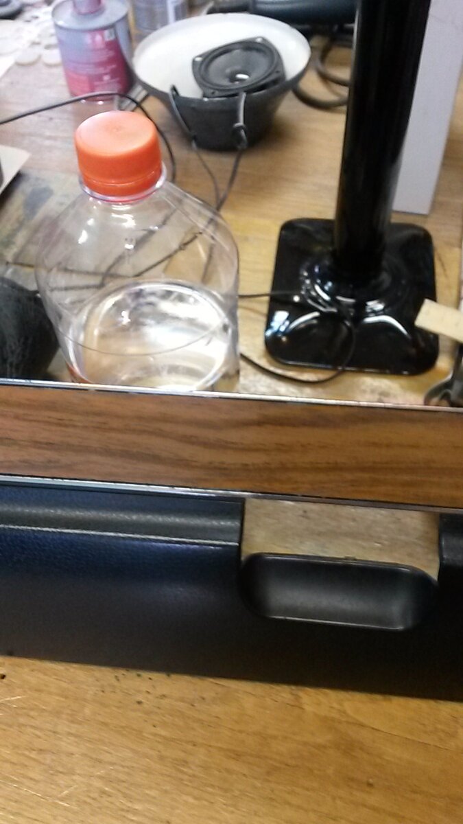

6 381

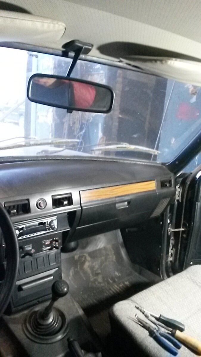

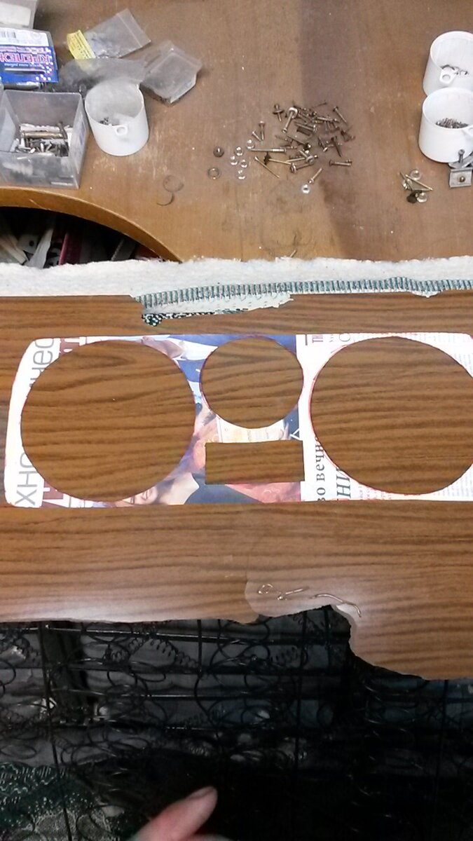

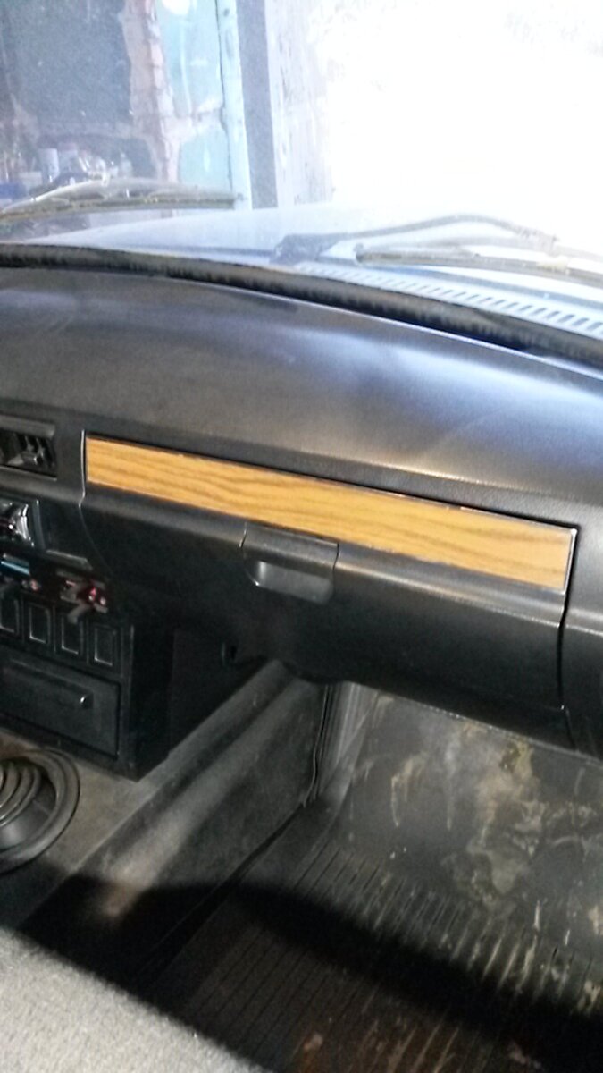

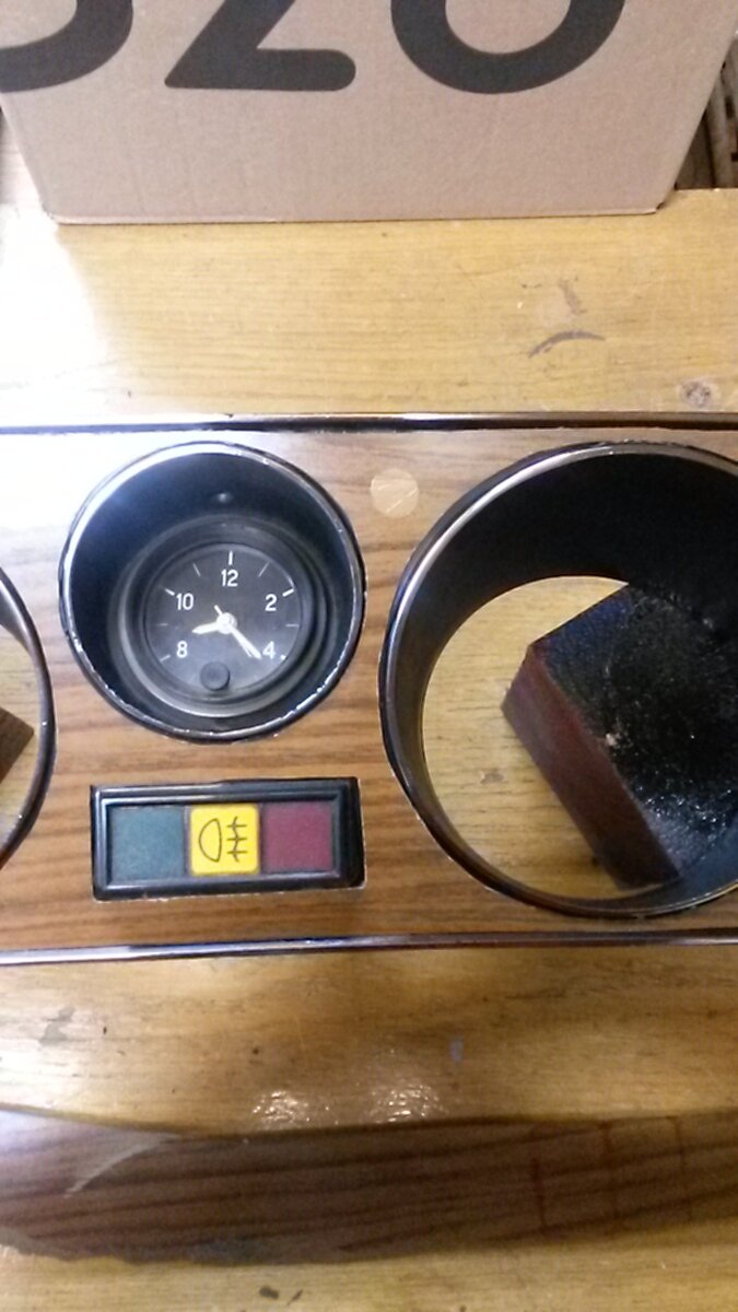

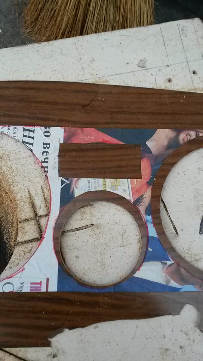

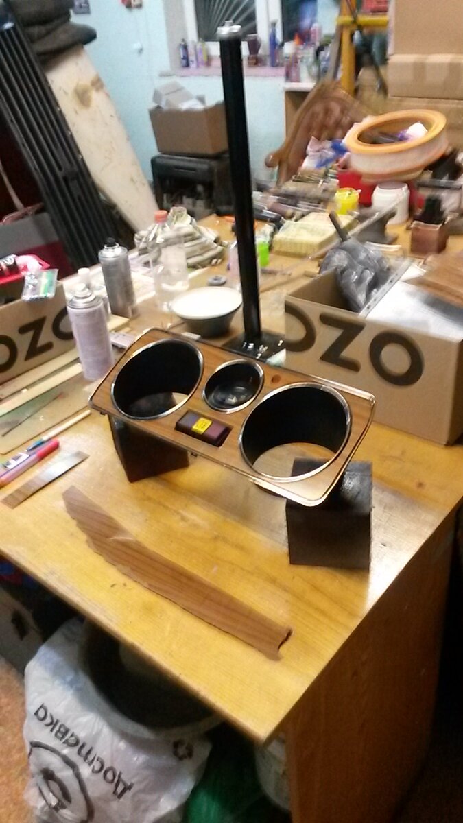

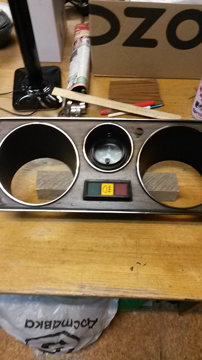

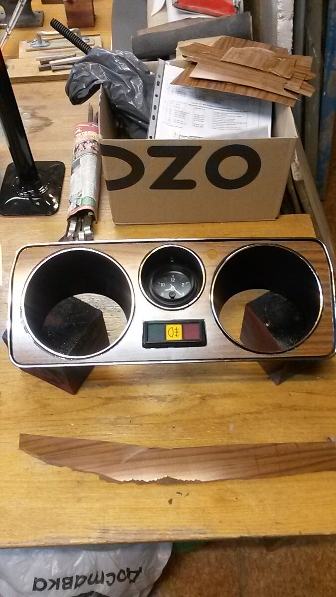

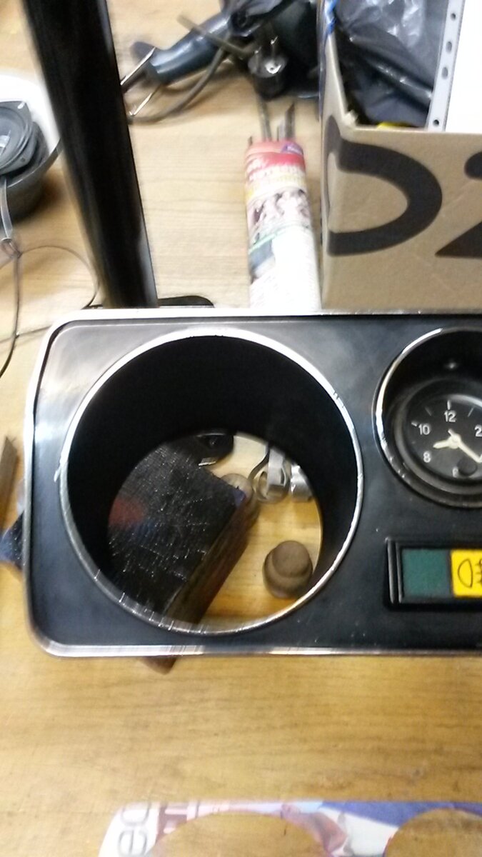

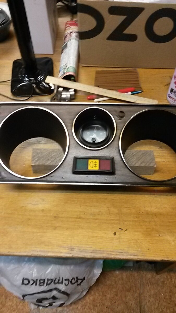

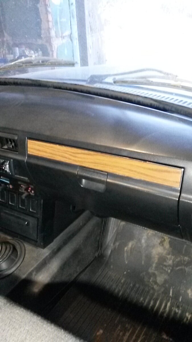

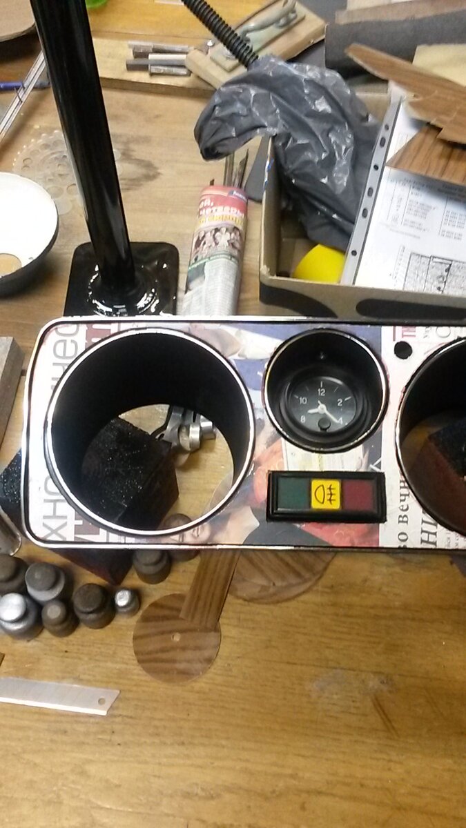

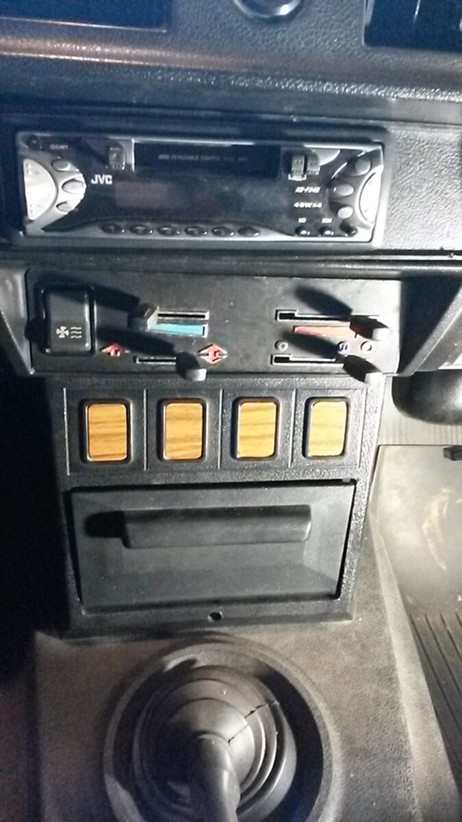

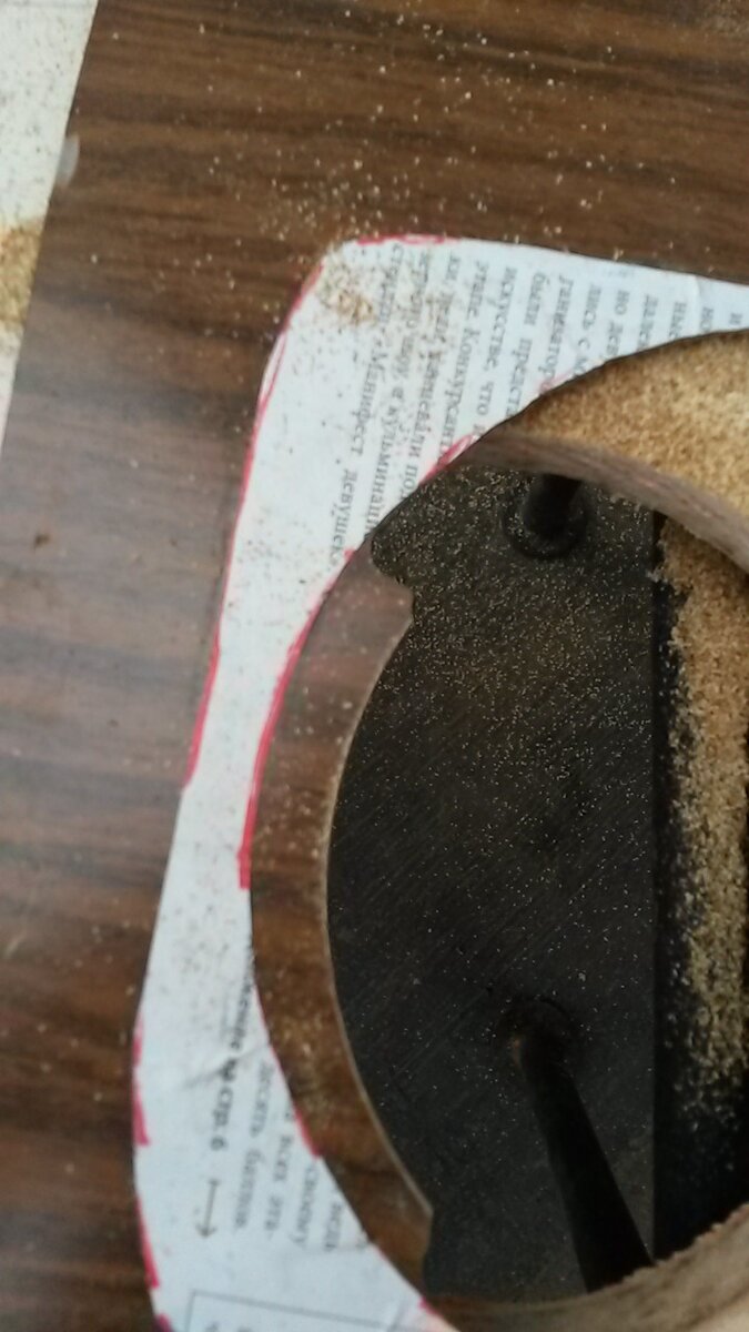

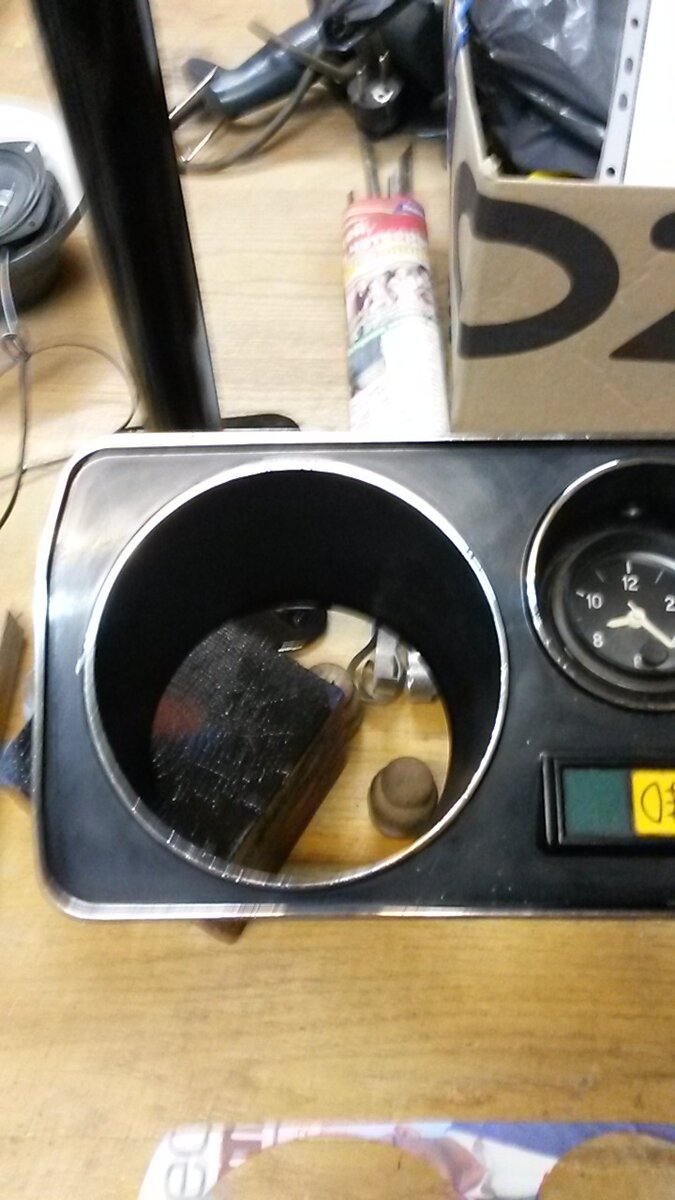

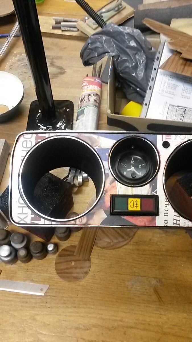

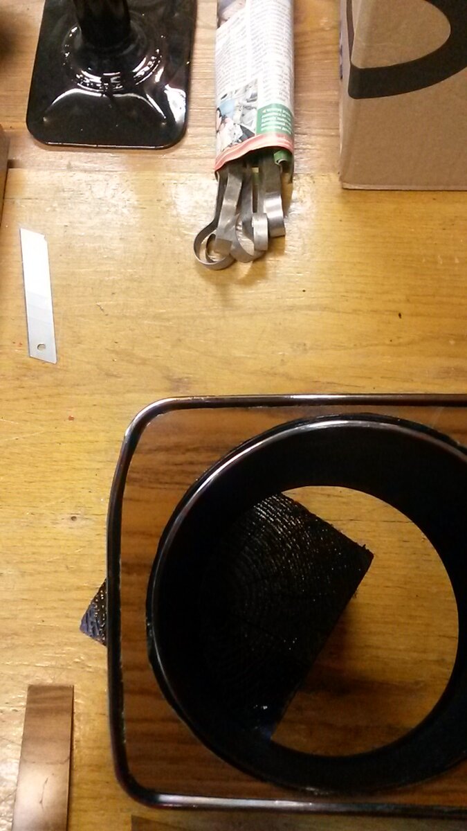

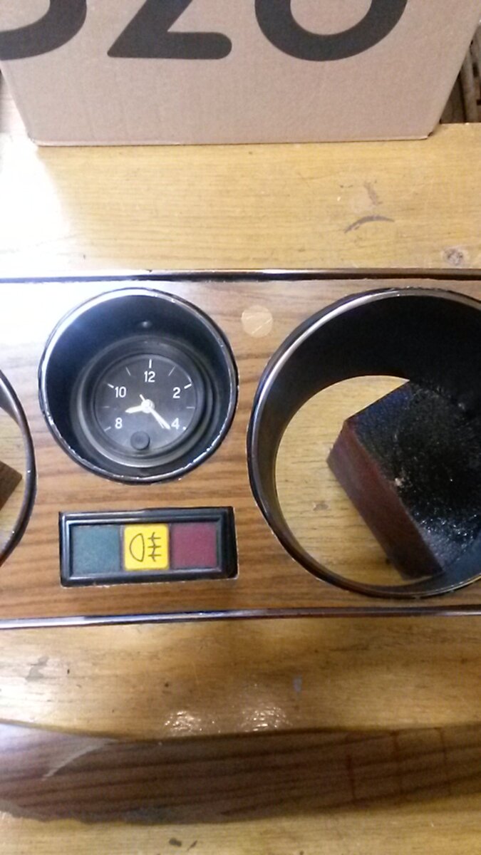

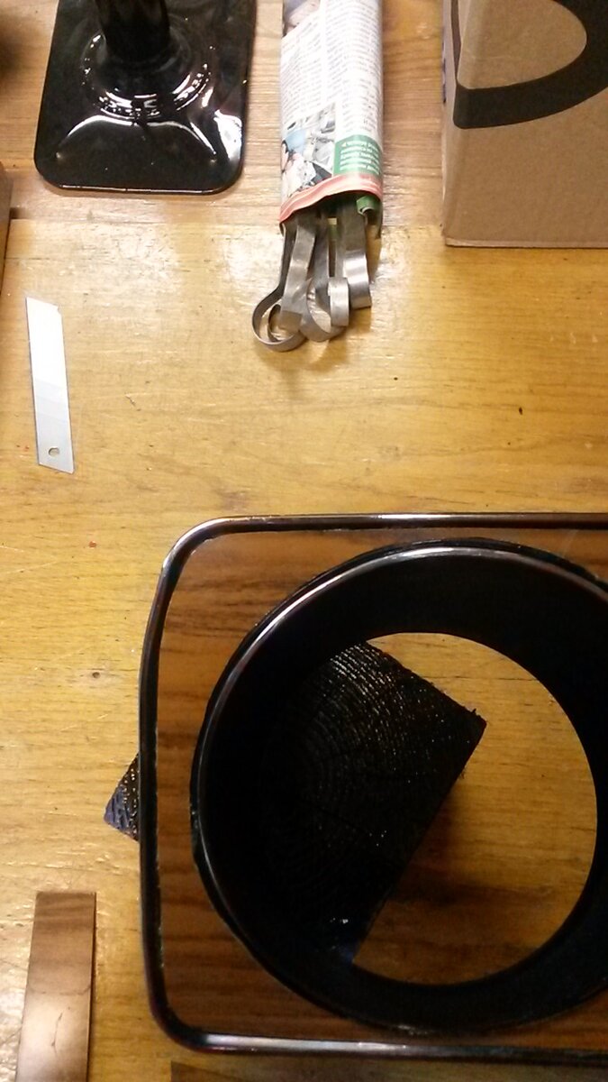

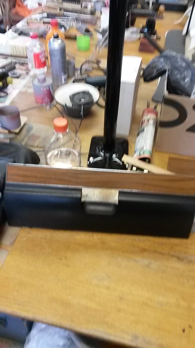

Поскольку Волге по чину не положен был шпон на приборках, а только убогая наклейка, которая от солнечного света вздуваеться пузырями и усыхает по бокам на 1 см, то решил ситуацию подправить. Был найден кусок пластикового шпона толщиной 1 мм. На пробу вырезал облицовку на бардачок.
Реакции: genn111
3 226
6 381

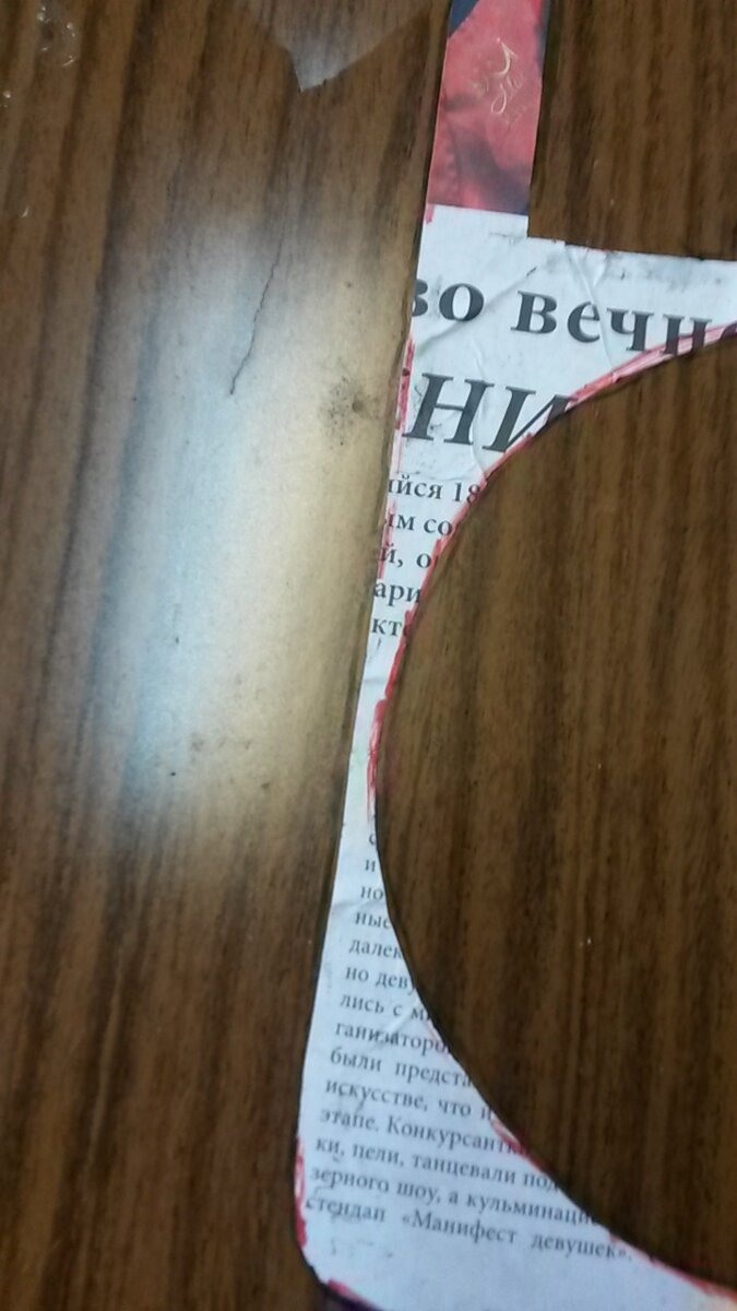

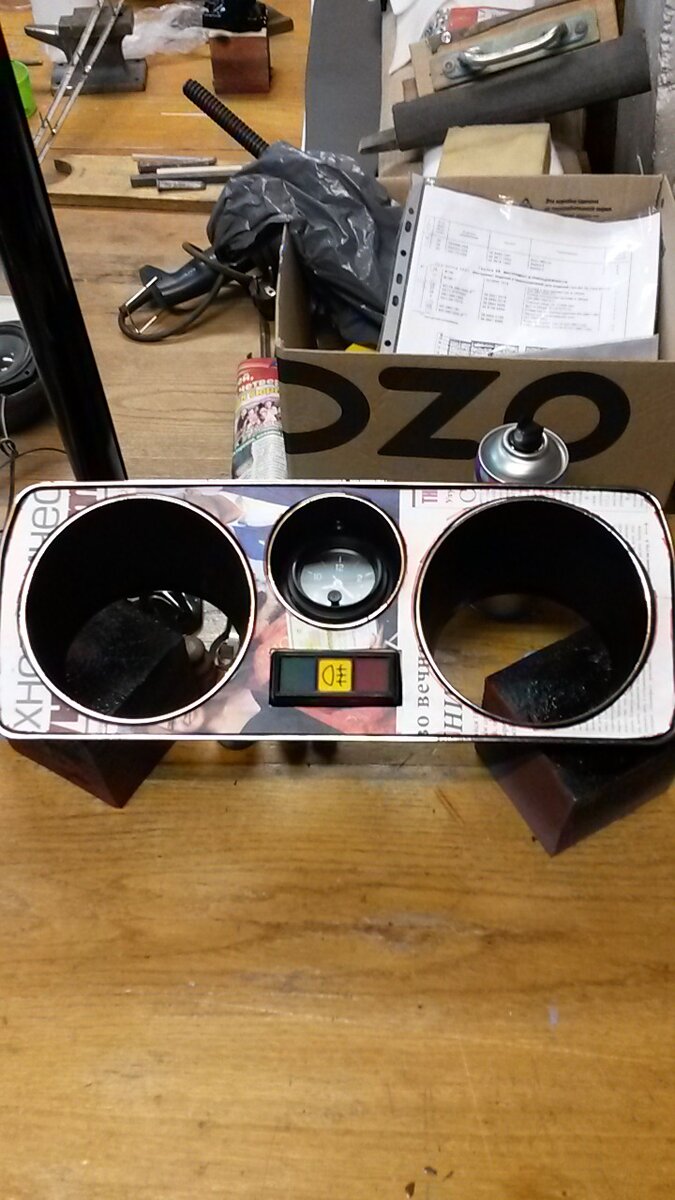

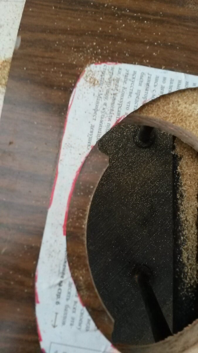

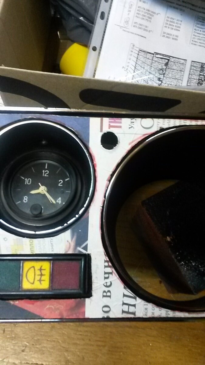

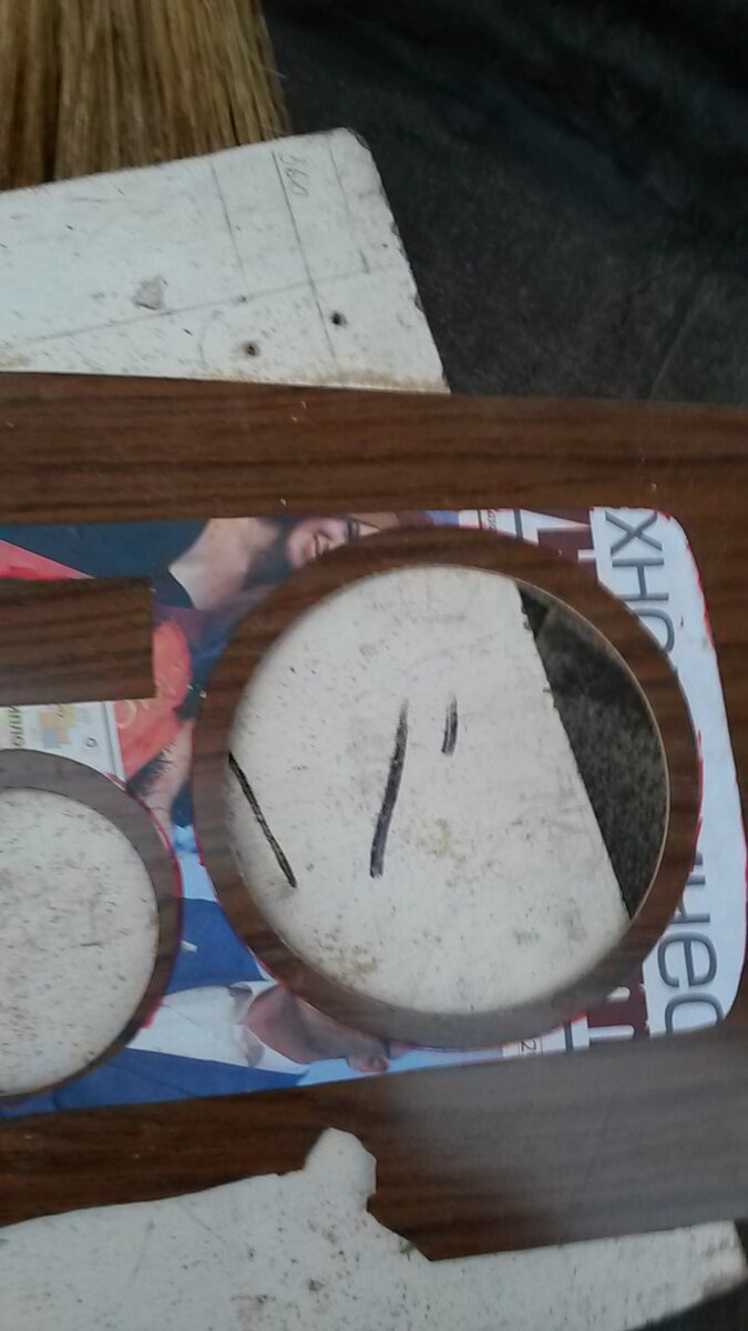

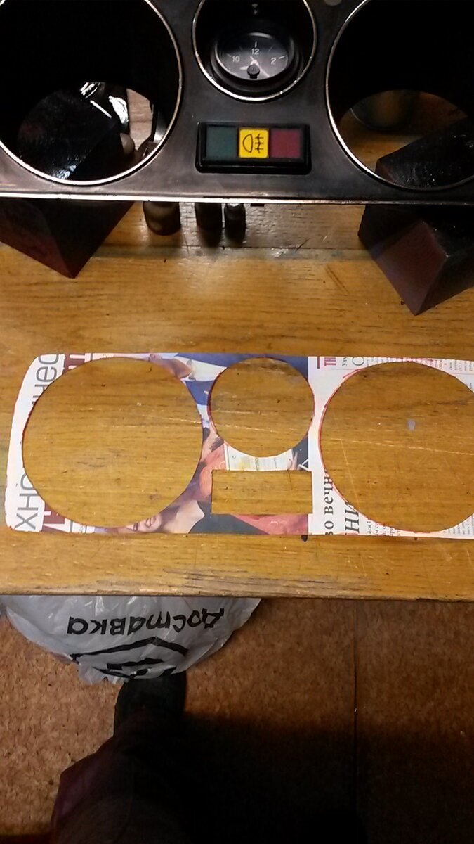

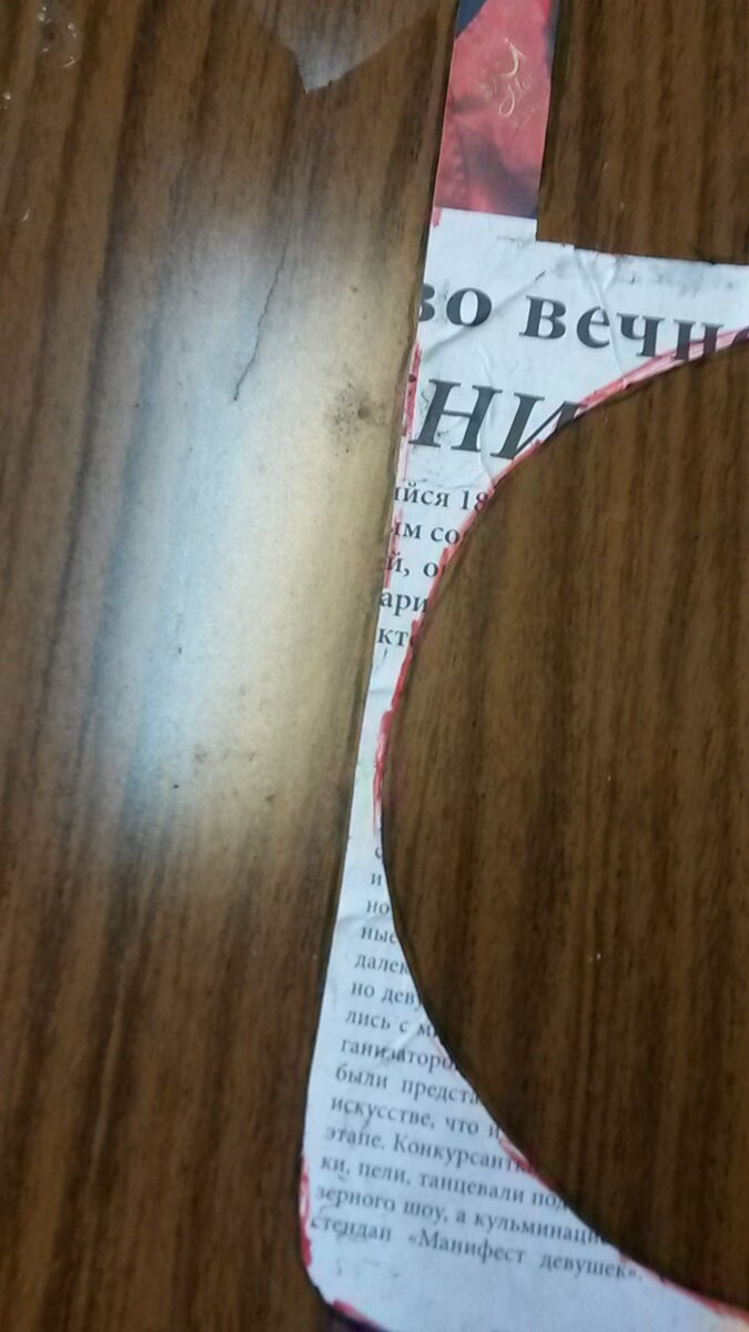

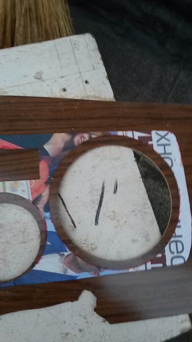

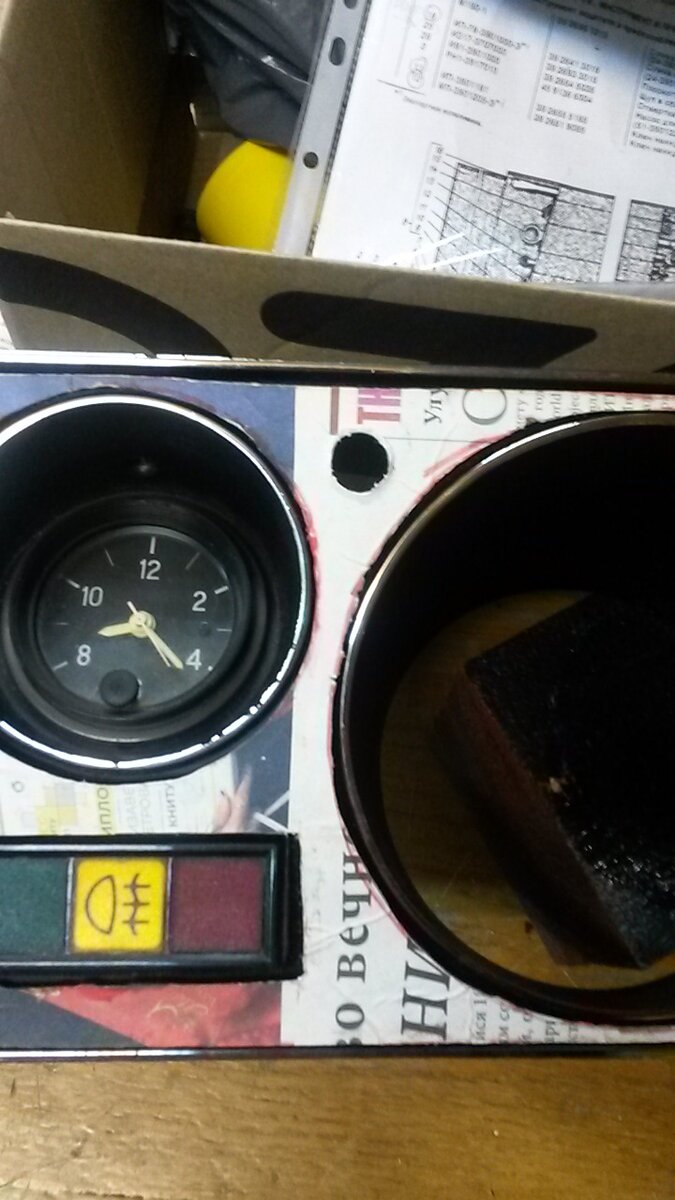

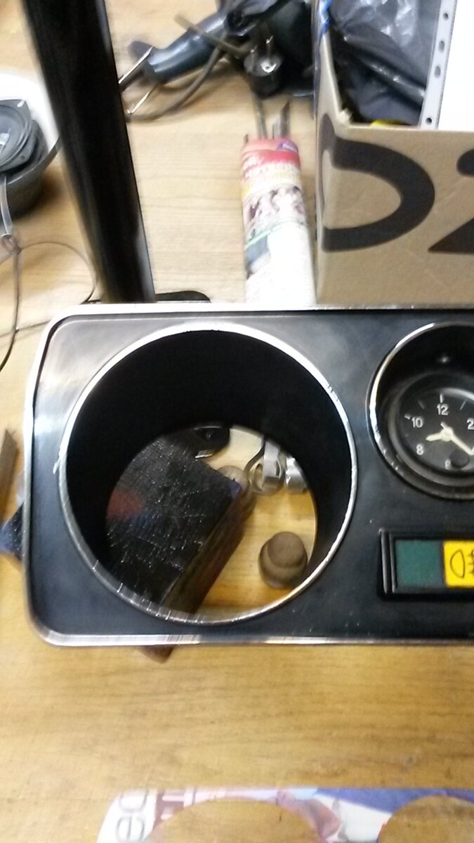

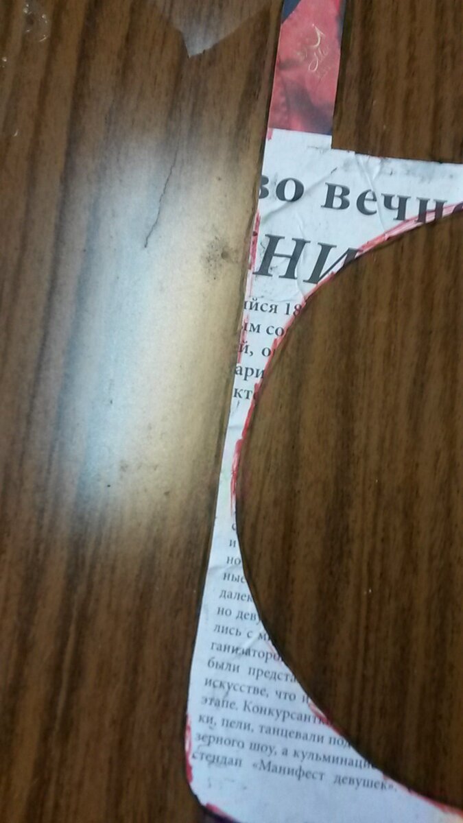

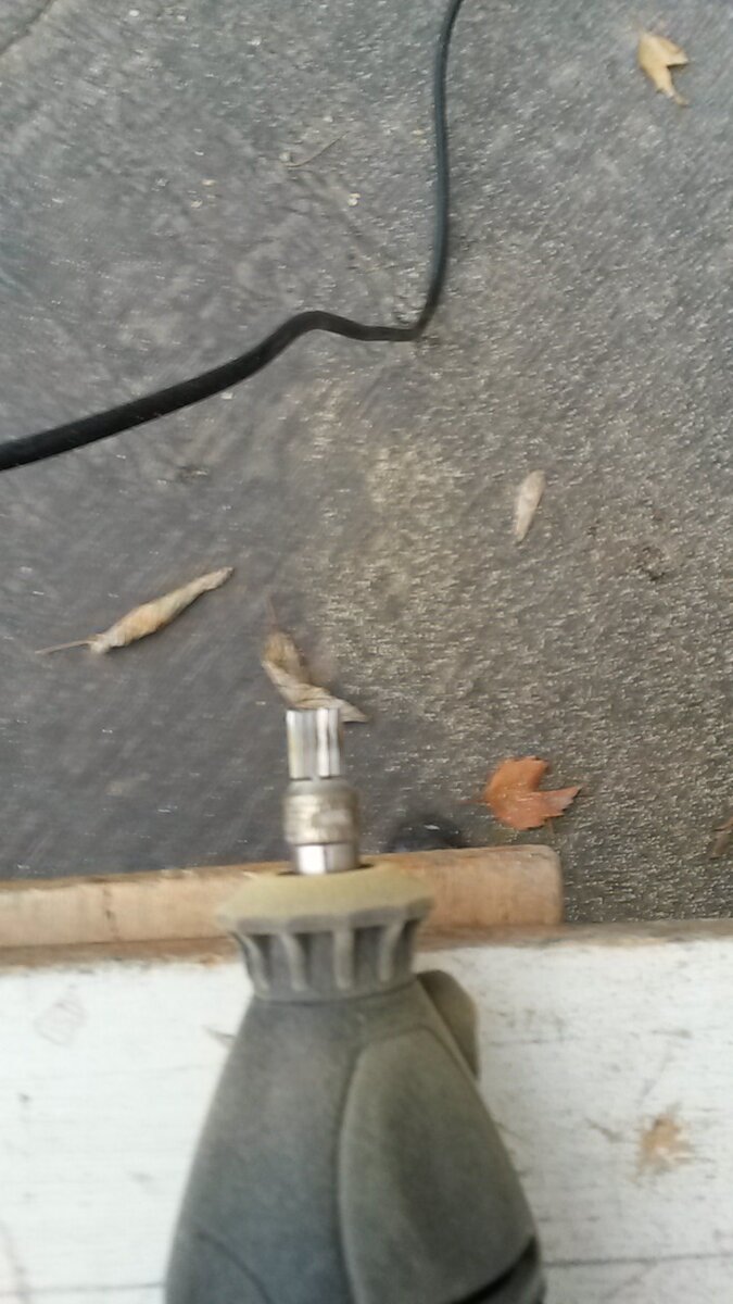

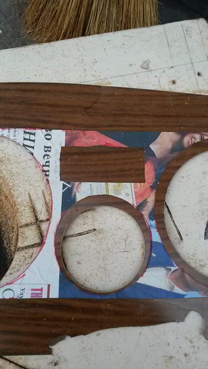

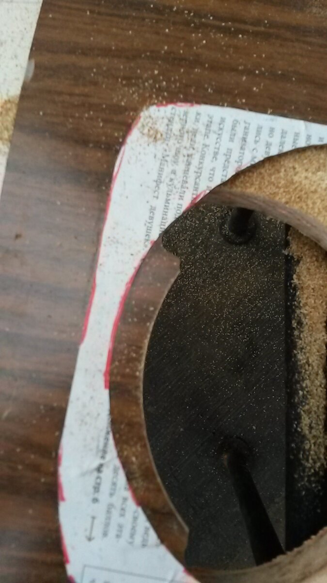

Результат с бардачком порадовал. Взялся за приборку. Тут всё сложнее. Часа два отчищал от старой наклейки и клея приборку. Часа три вырезал шаблон из газеты.
Реакции: Tuv

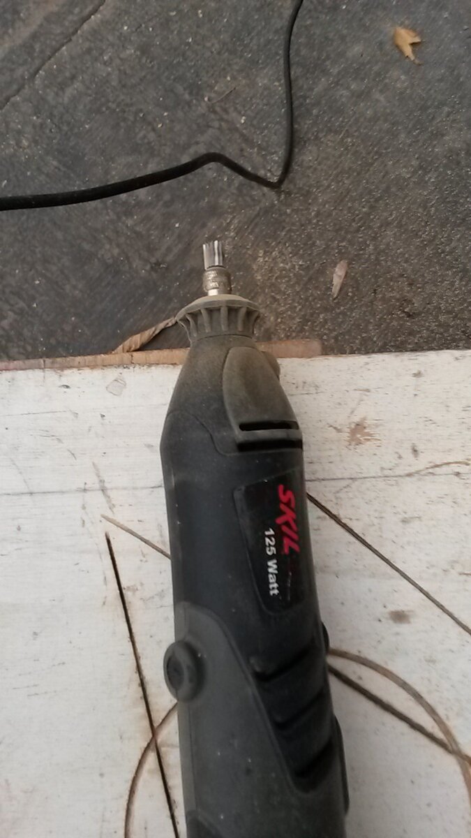

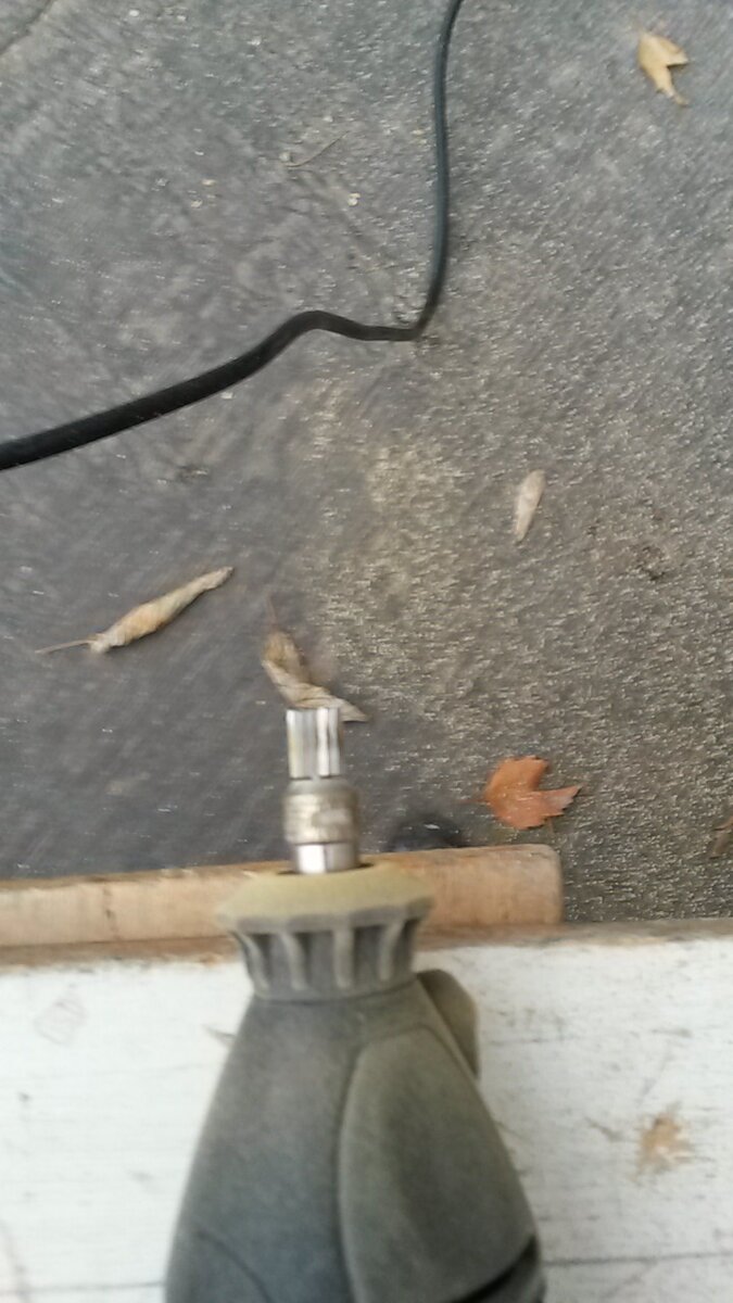

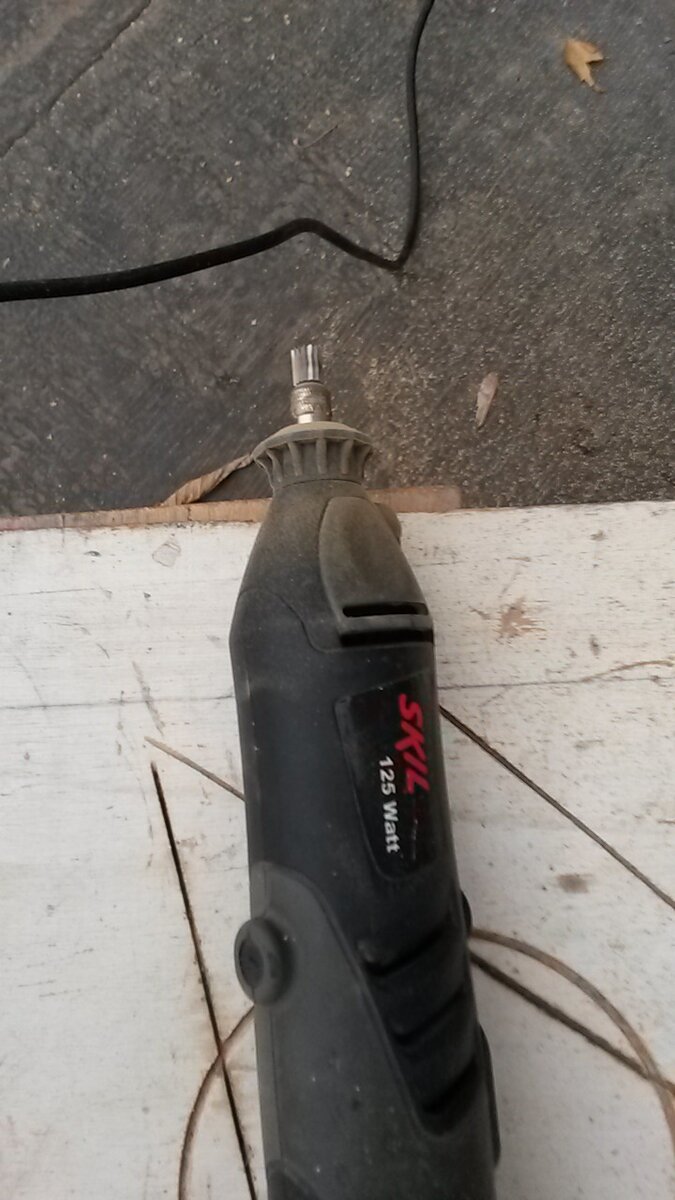

3 226
6 381

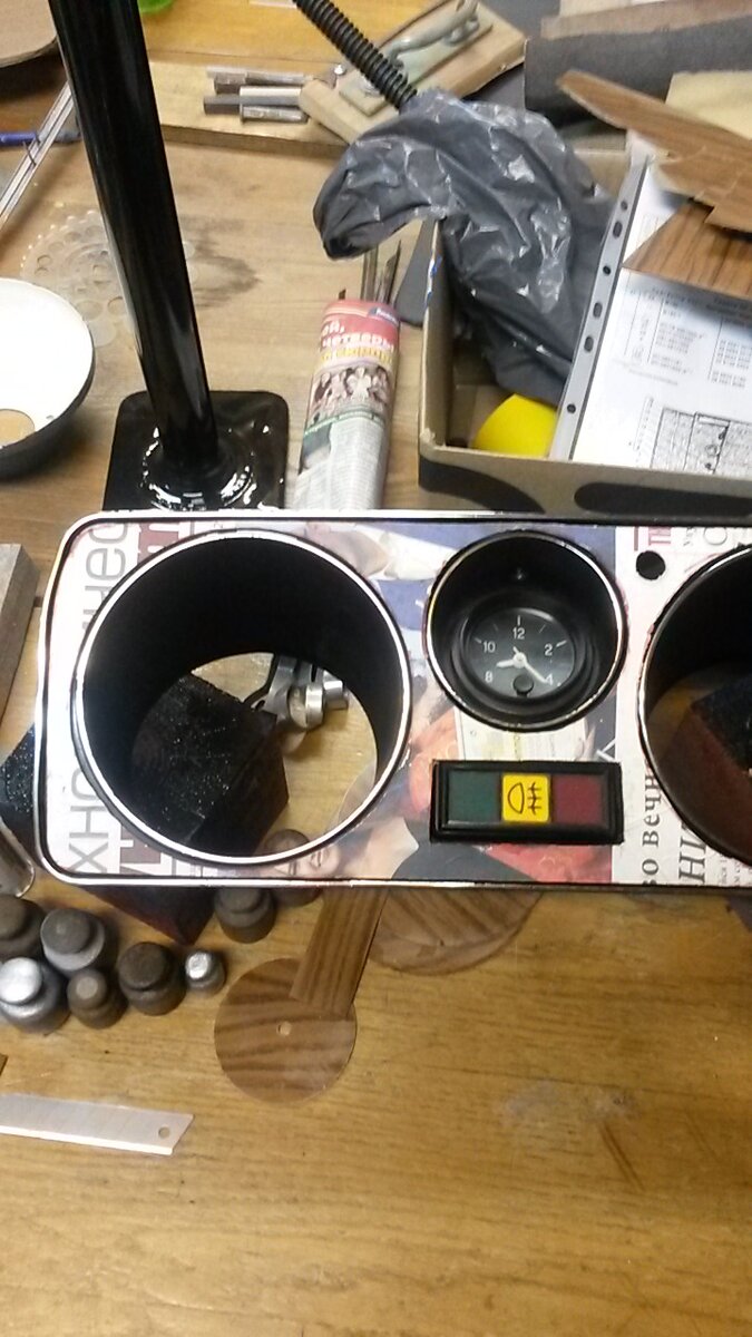

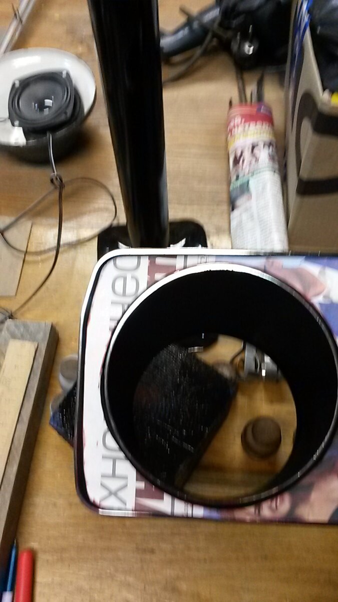

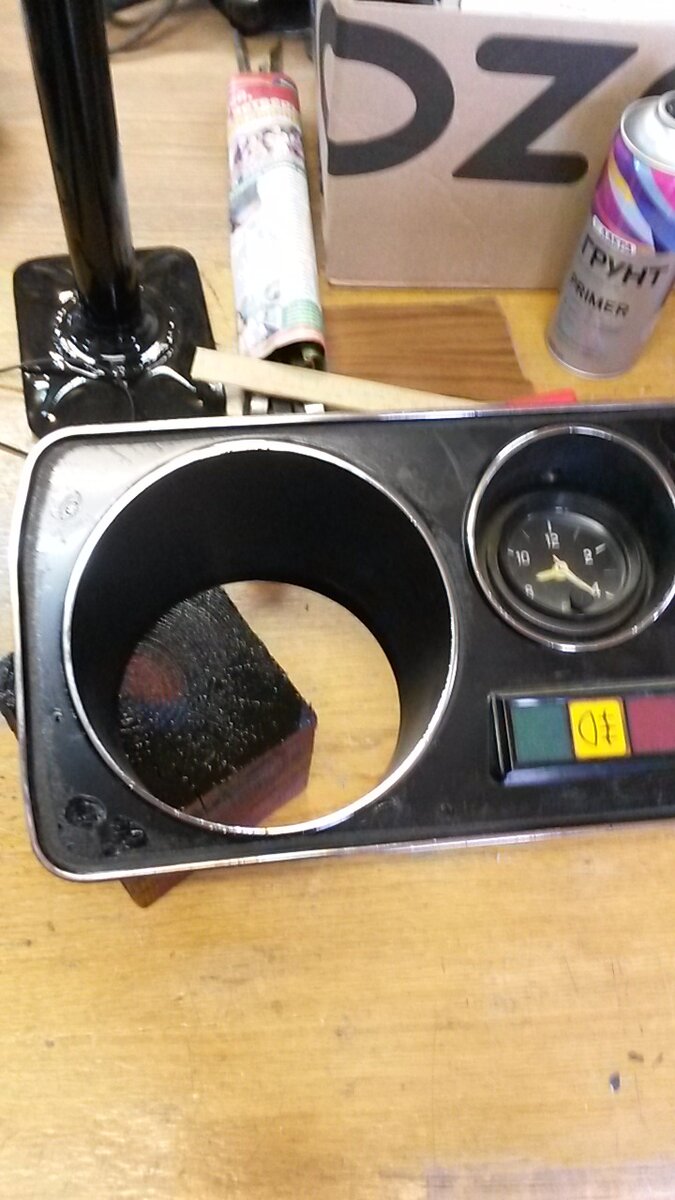

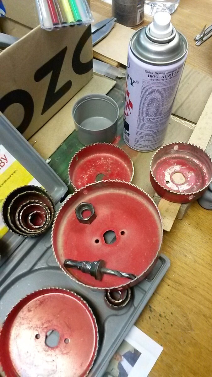

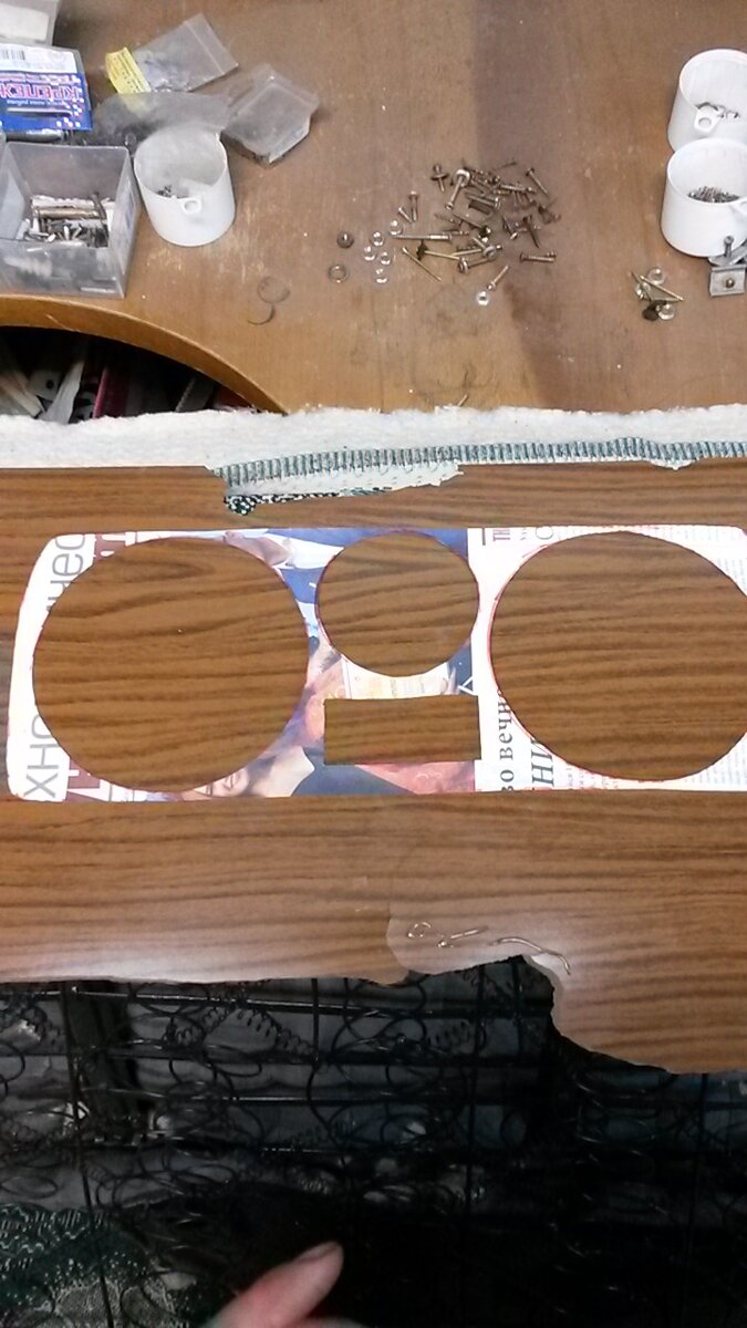

Далее с помощью карандашного клея шаблон был наклеен на шпон и...кучка инструментов пошла в работу. Гравёр конечно рулит.
Реакции: genn111

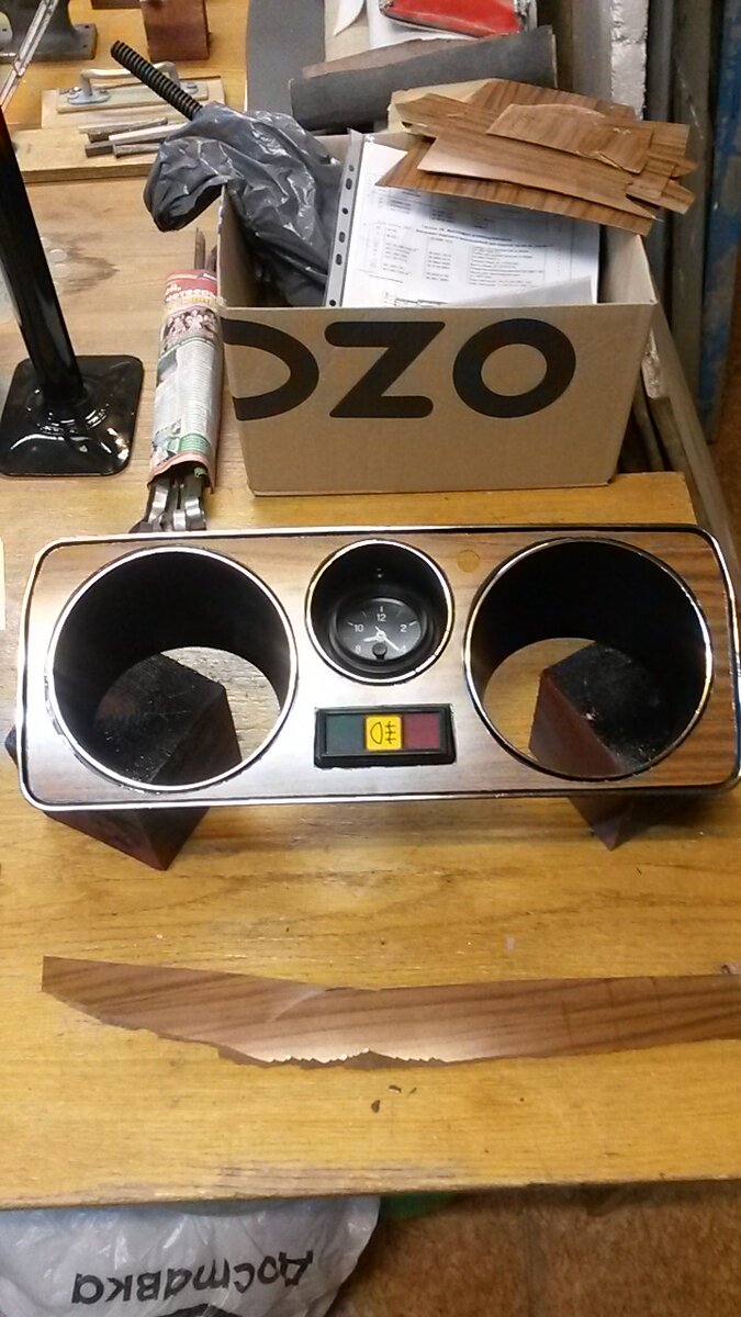

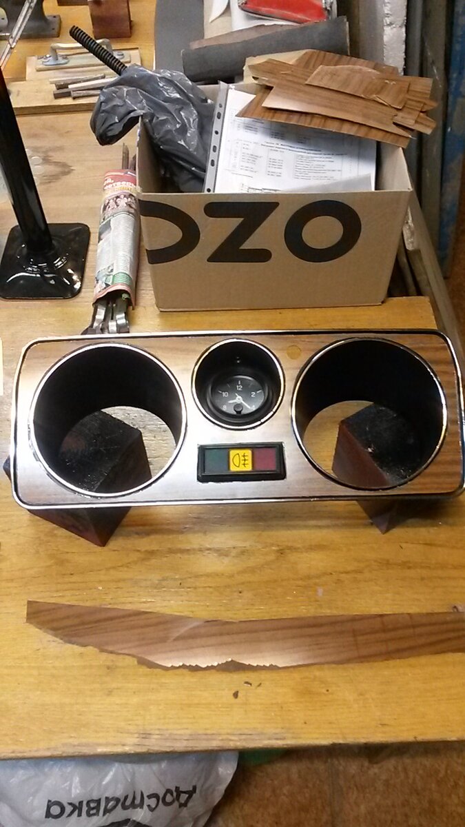

3 226
6 381

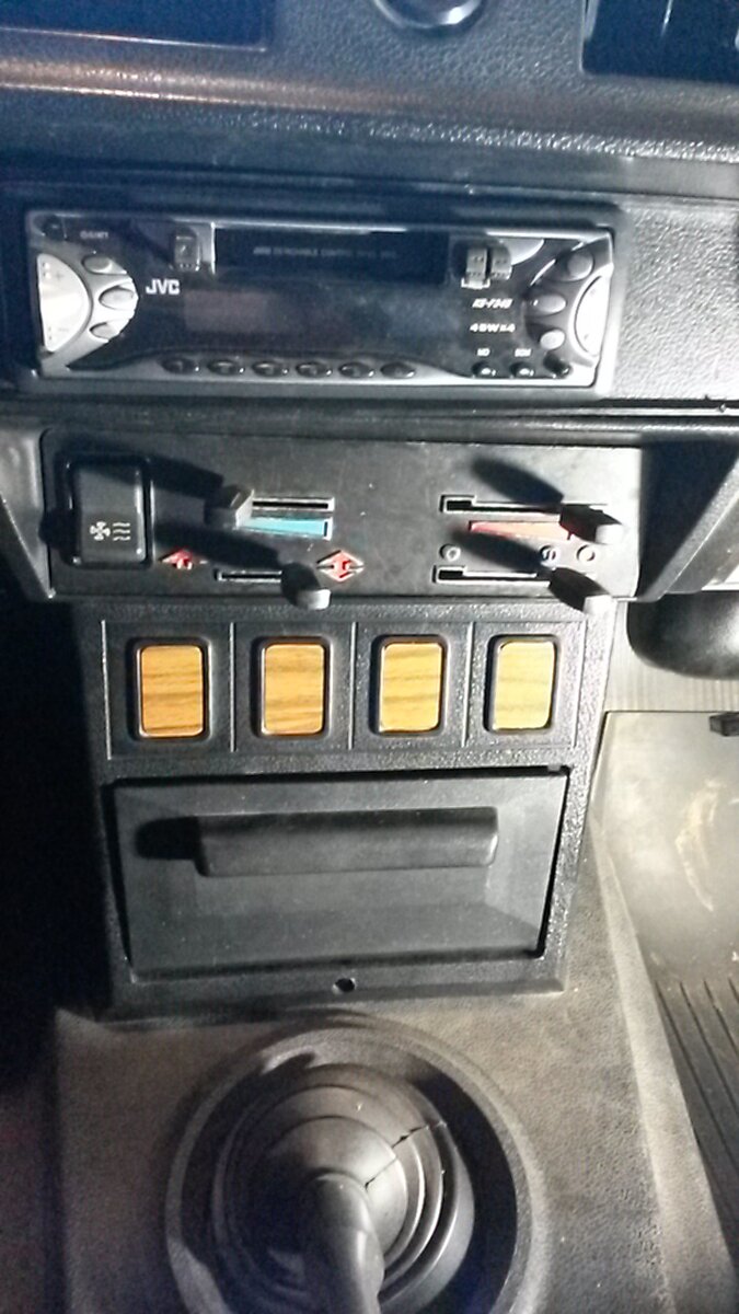

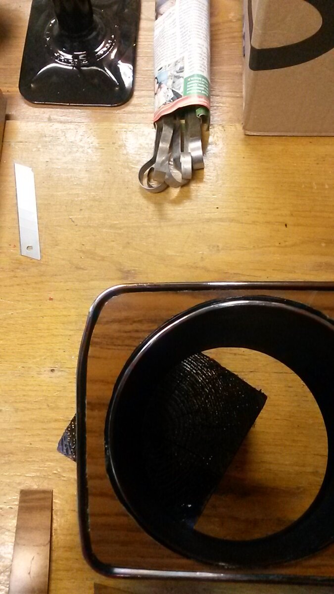

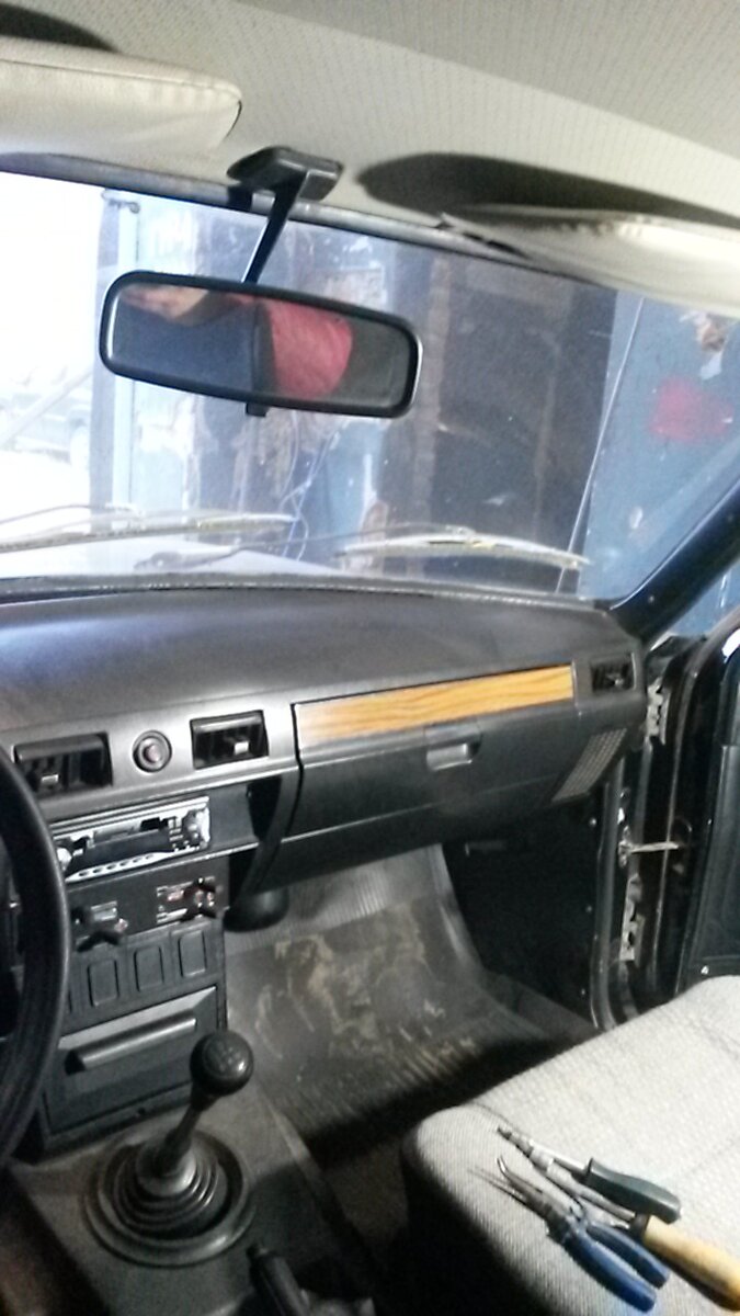

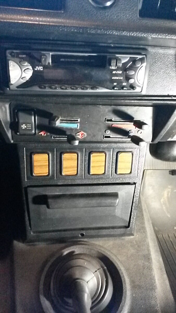

Получилось неплохо. На машине сфоткать ещё надо.
Далее решил ещё разбавить чёрный пластик бороды и сотворил такое... Да простят меня маститые Волговоды 🤪 .
Увидел своим архитектурным взором, что шпон на заглушках бороды объединит бардачок с приборкой в единую композицию. На том и порешил:)
Реакции: pobedovod и image
если не подбирал , как следует, клей(состав), может случится беда.
Перепады температуры в салоне очень большие.
