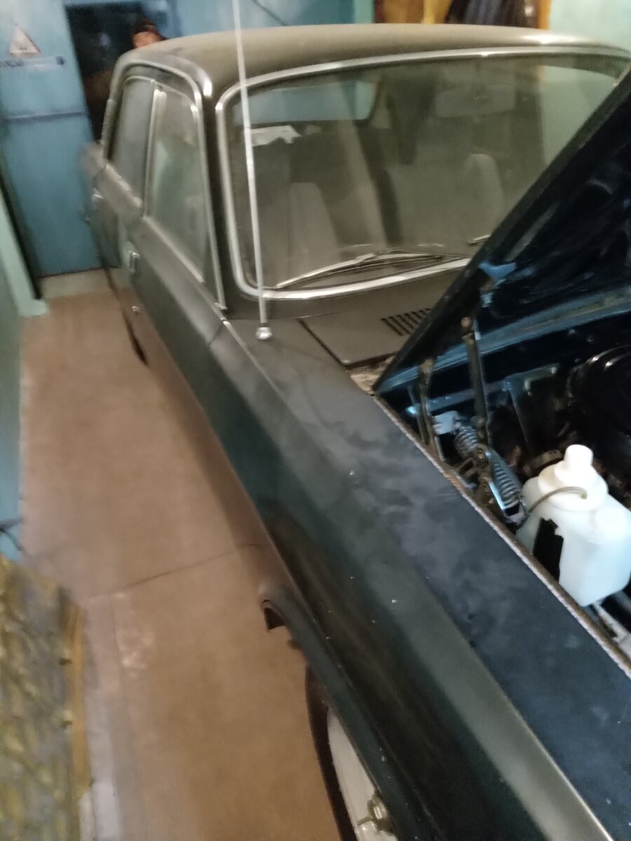

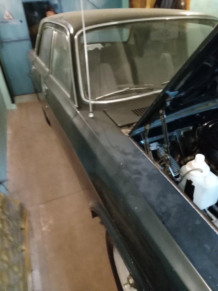

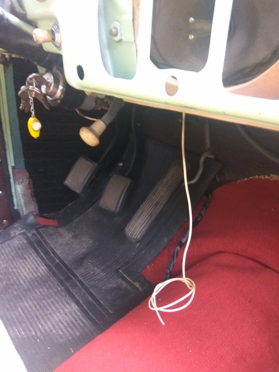

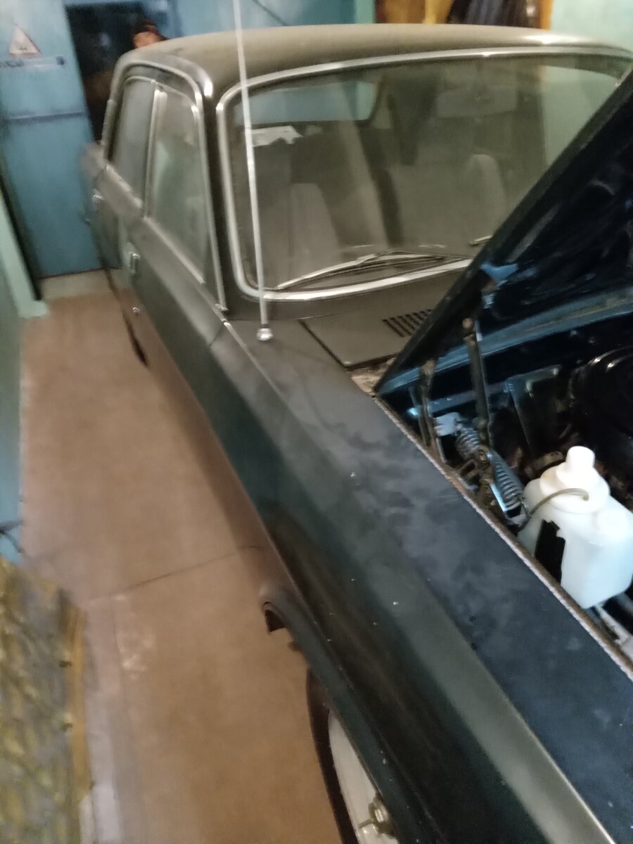

Вопрос у меня про выдвижную антенну газ. .
КАкая длина??
Какие есть сурогаты??
подлинней желательно.
Электрические, имею ввиду.
ОТ Нексии, она короткая
Вот никогда такими вопросами не задавался. Моя антенна работает.
при случае, померий , пожалуйста высоту.

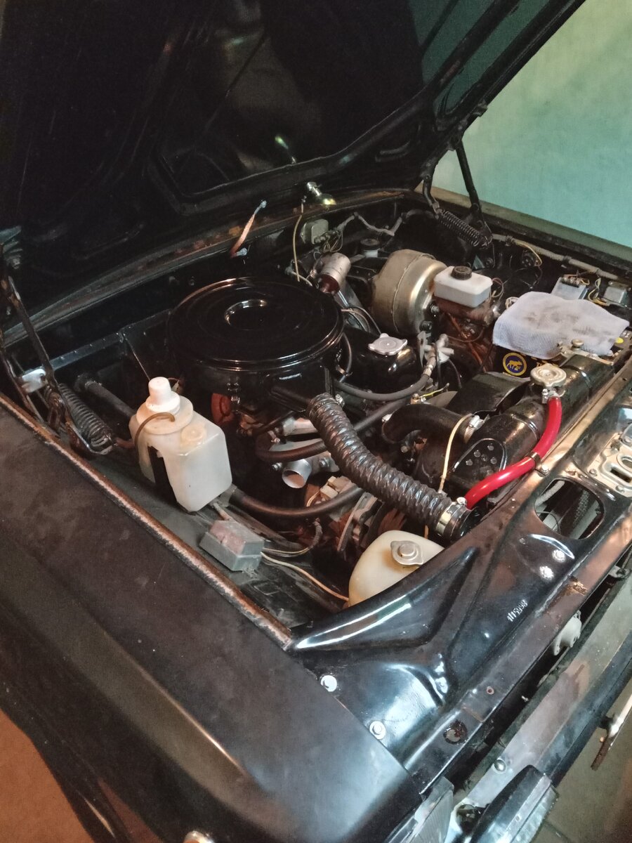

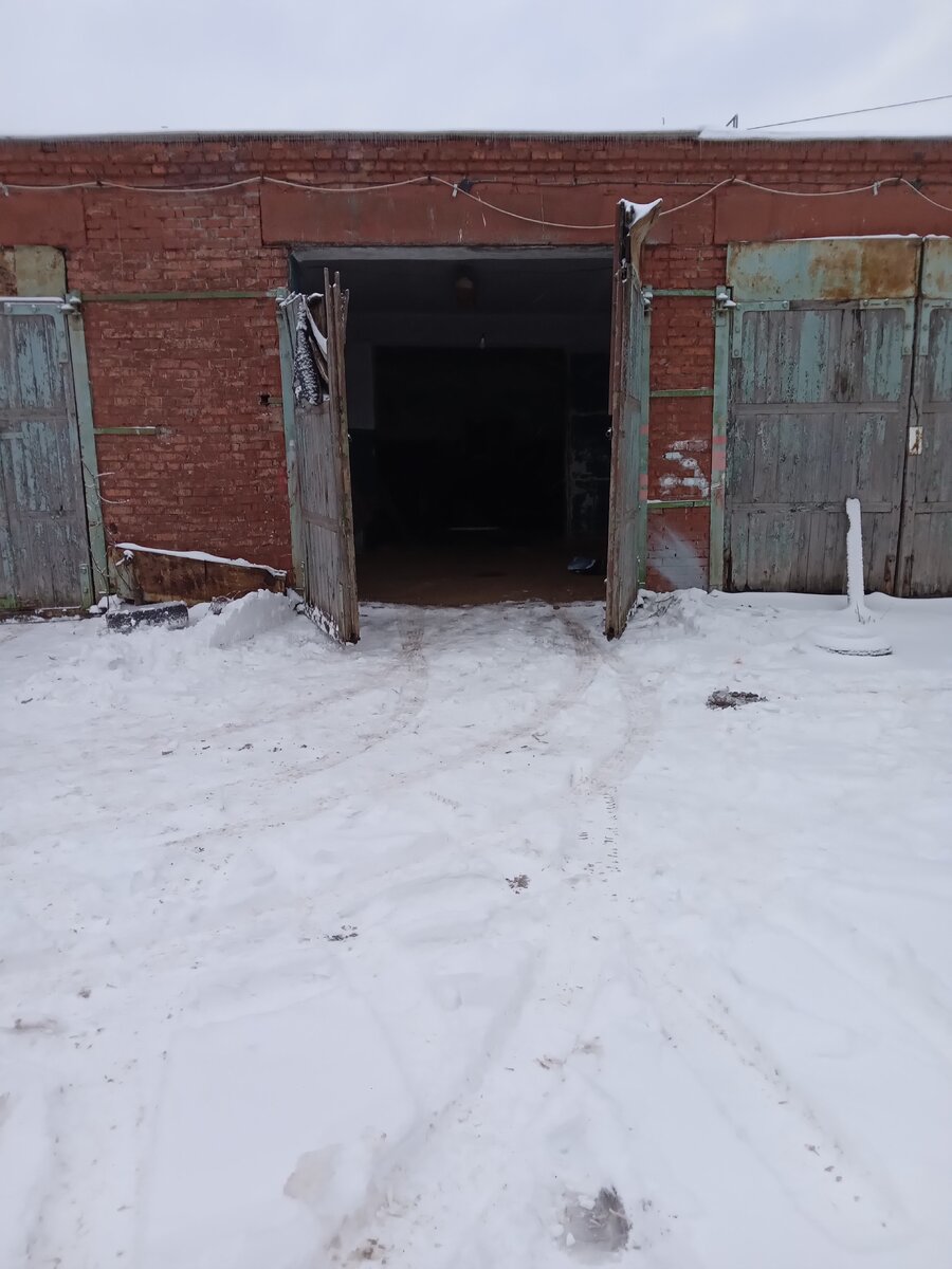

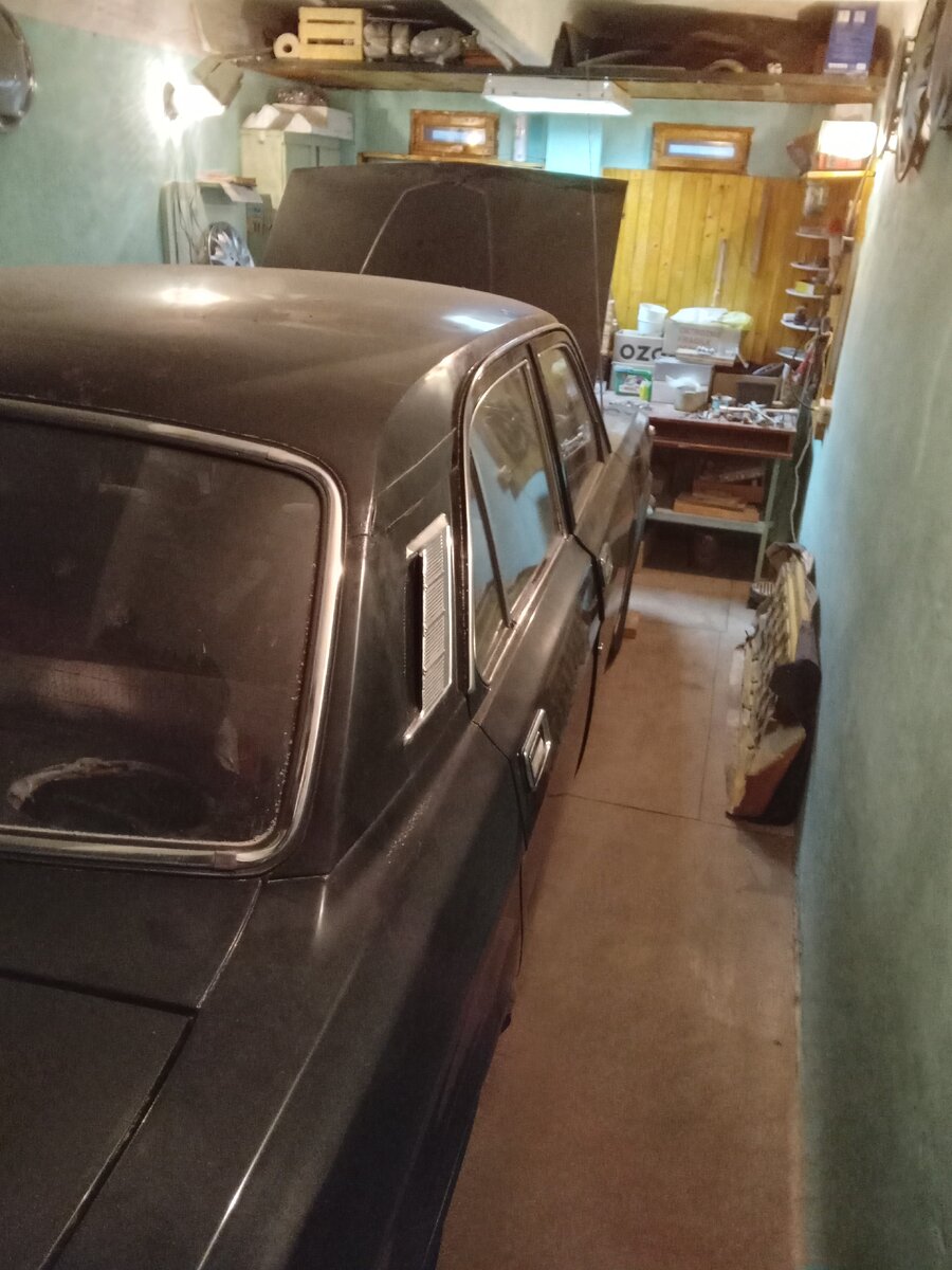

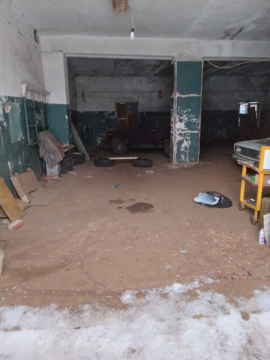

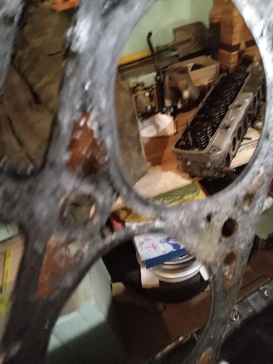

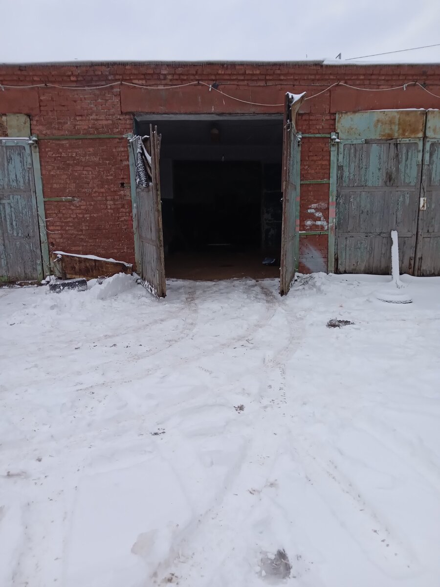

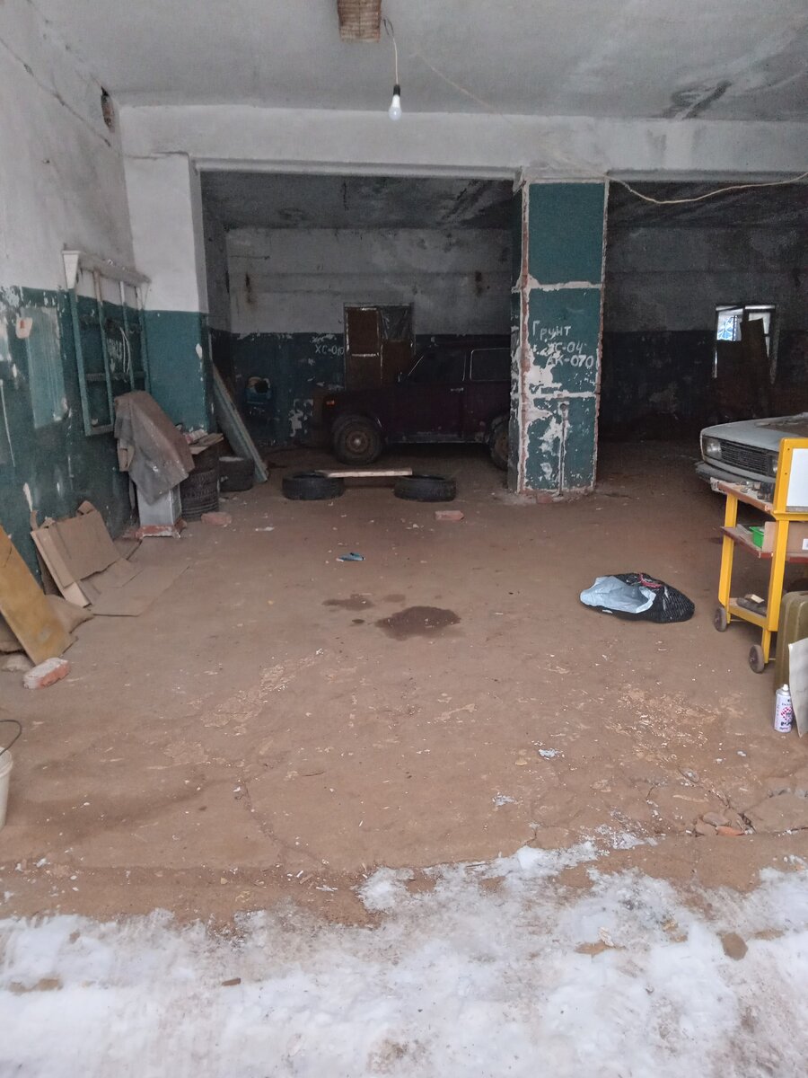

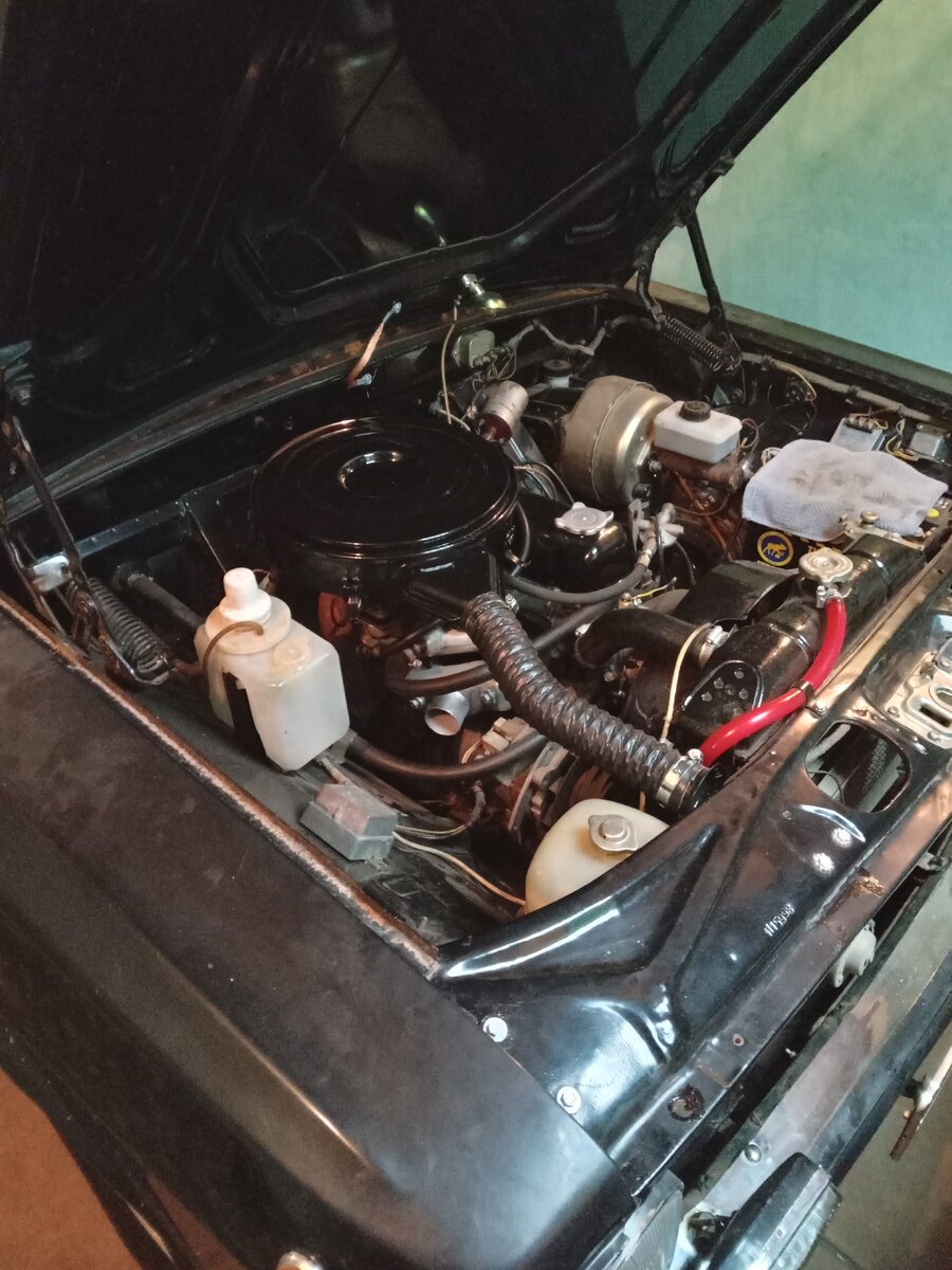

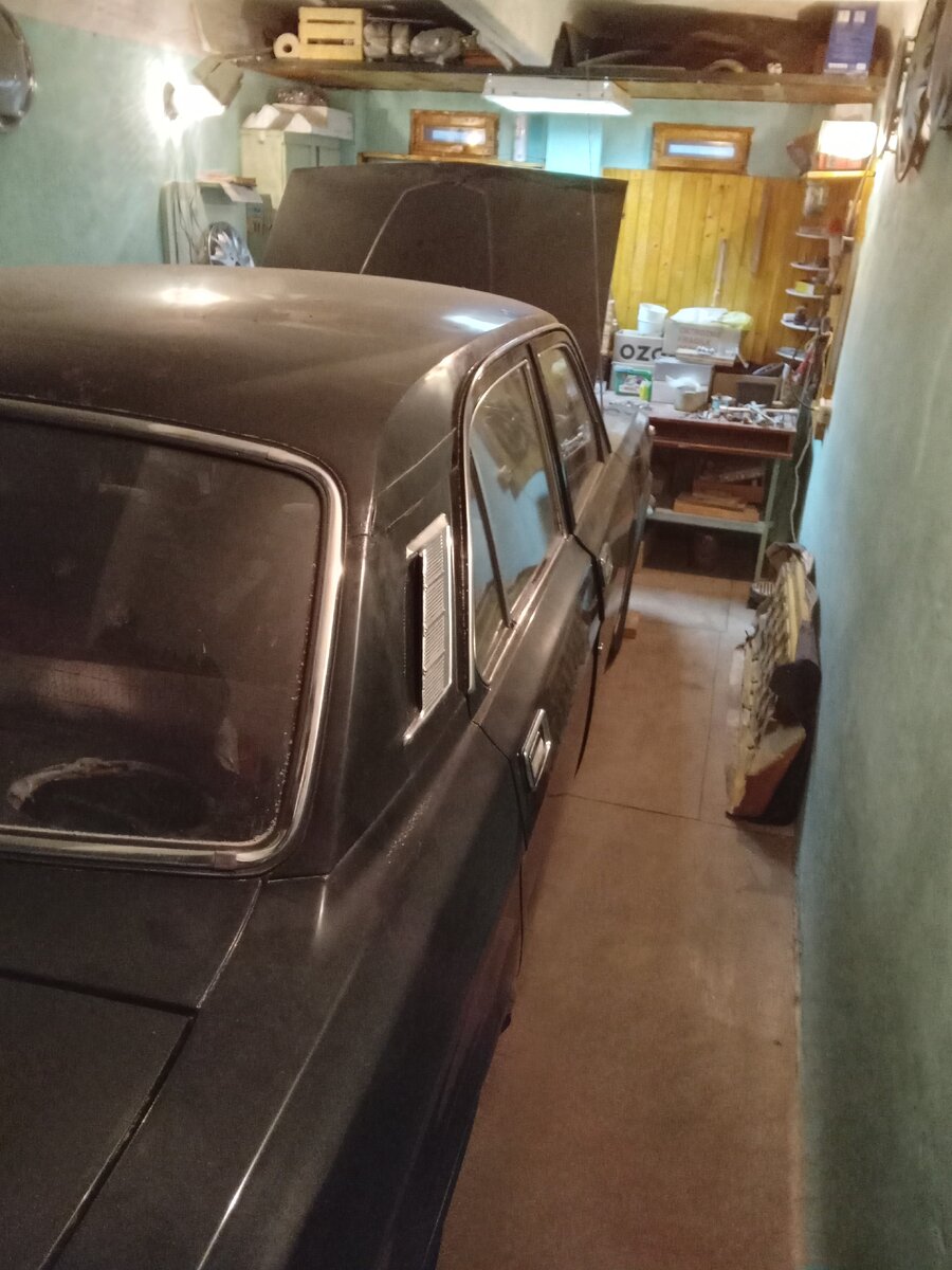

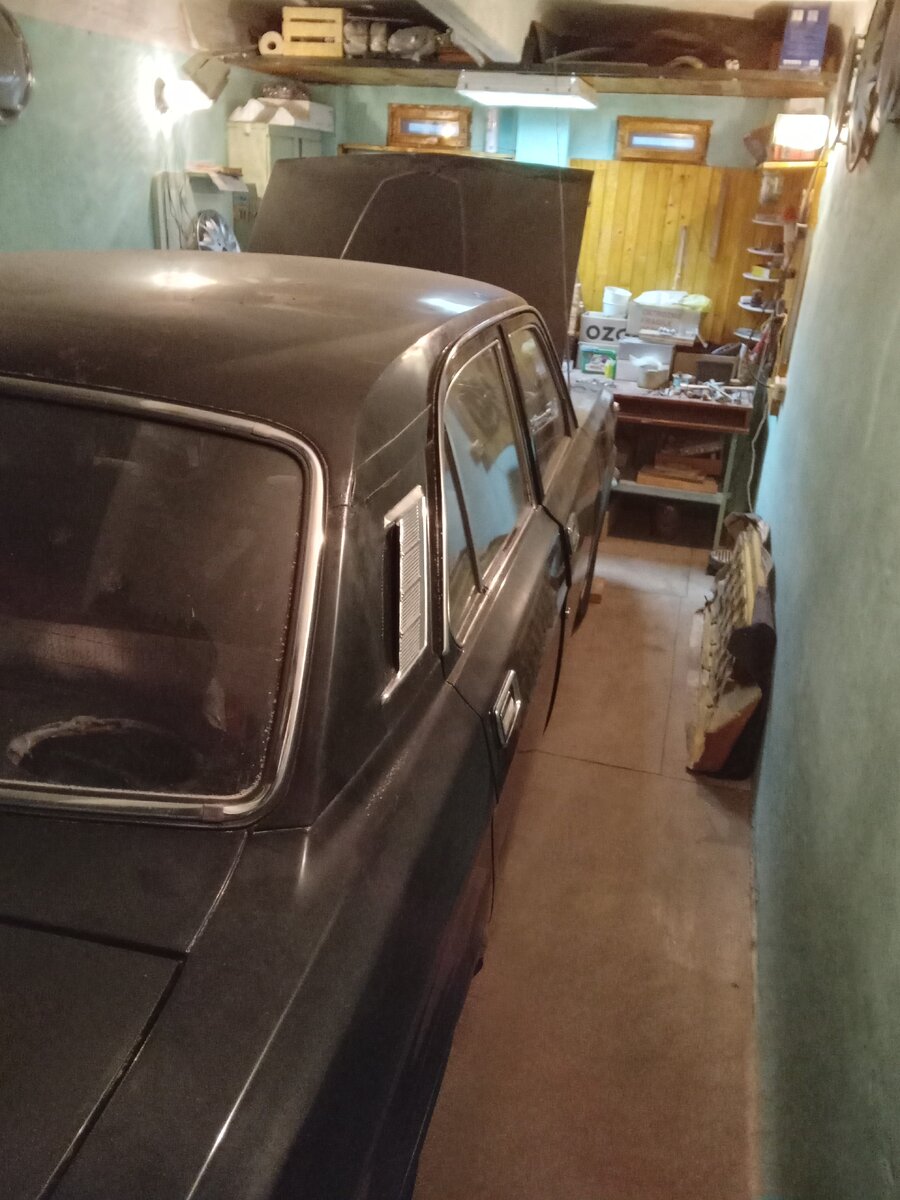

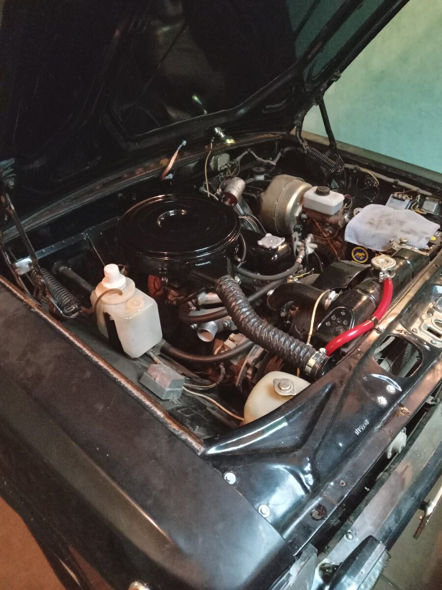

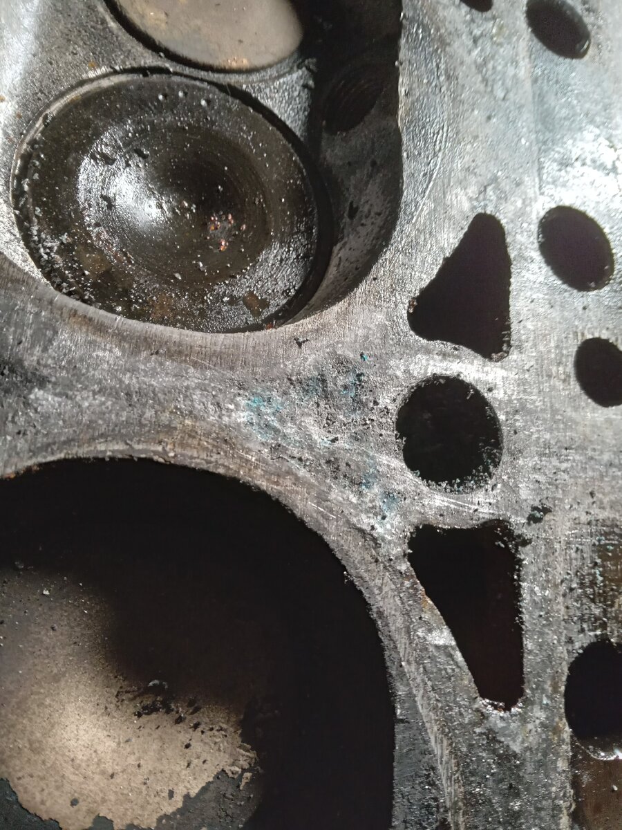

В Субботу машина была переставлена на зимовку из большого ангара на соседней территории в свой гараж. На зиму запланирована замена прокладки головки и другие мелочи.

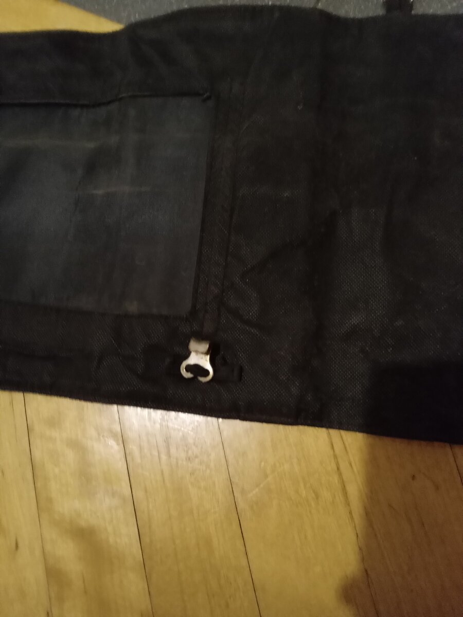

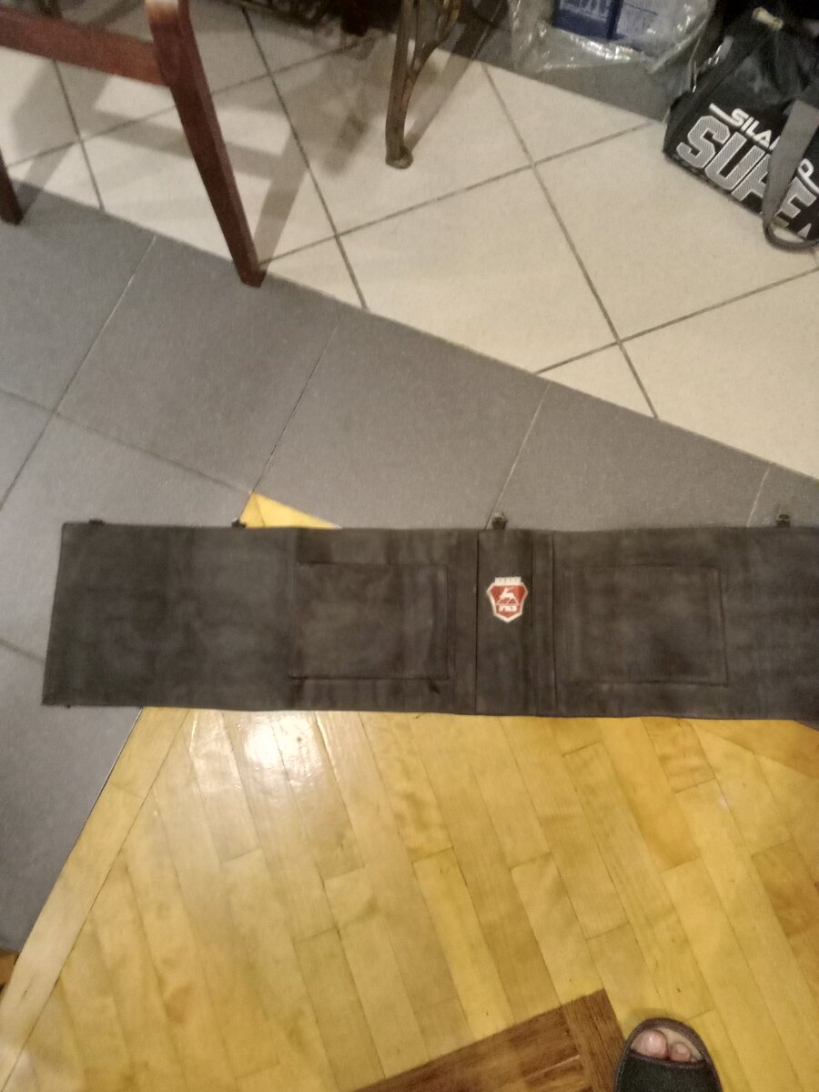

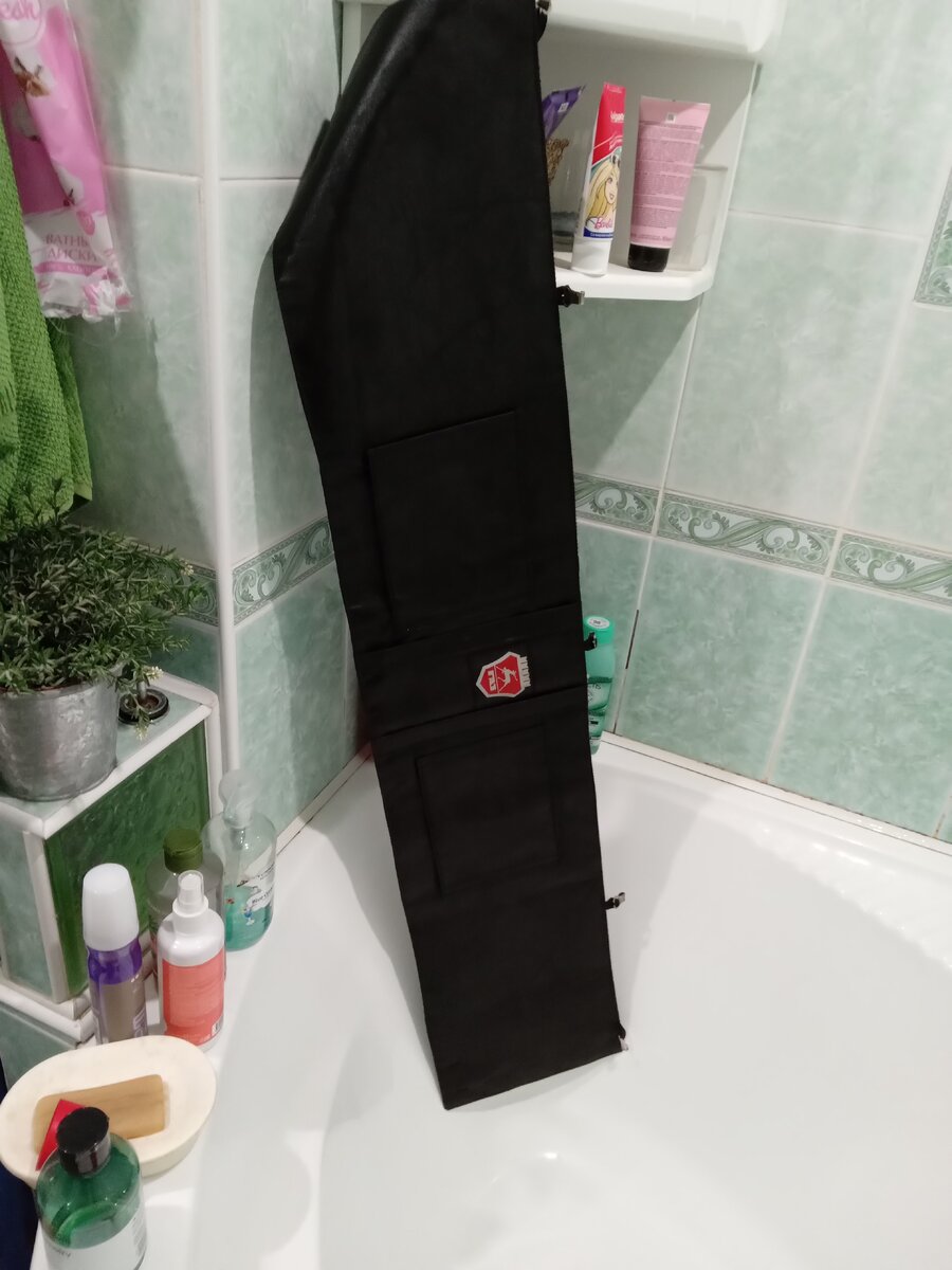

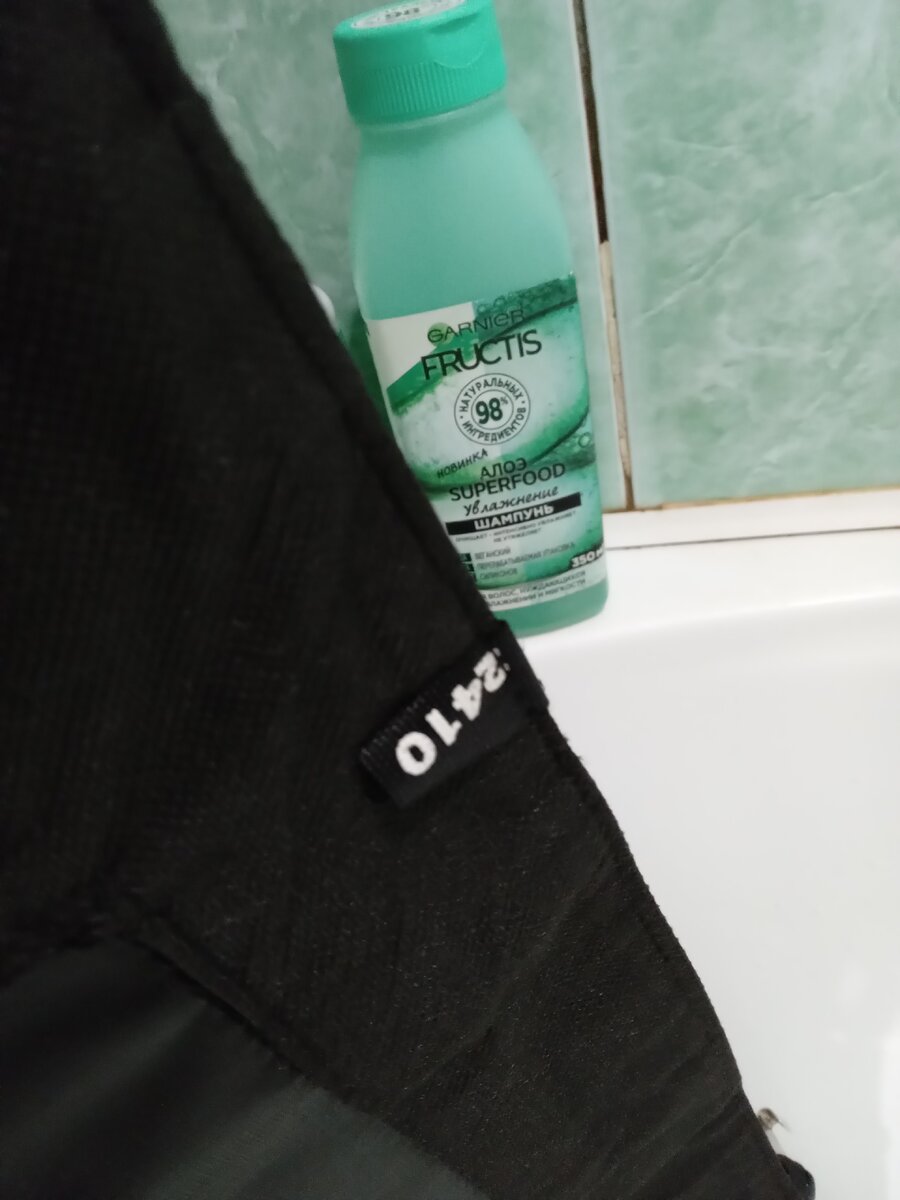

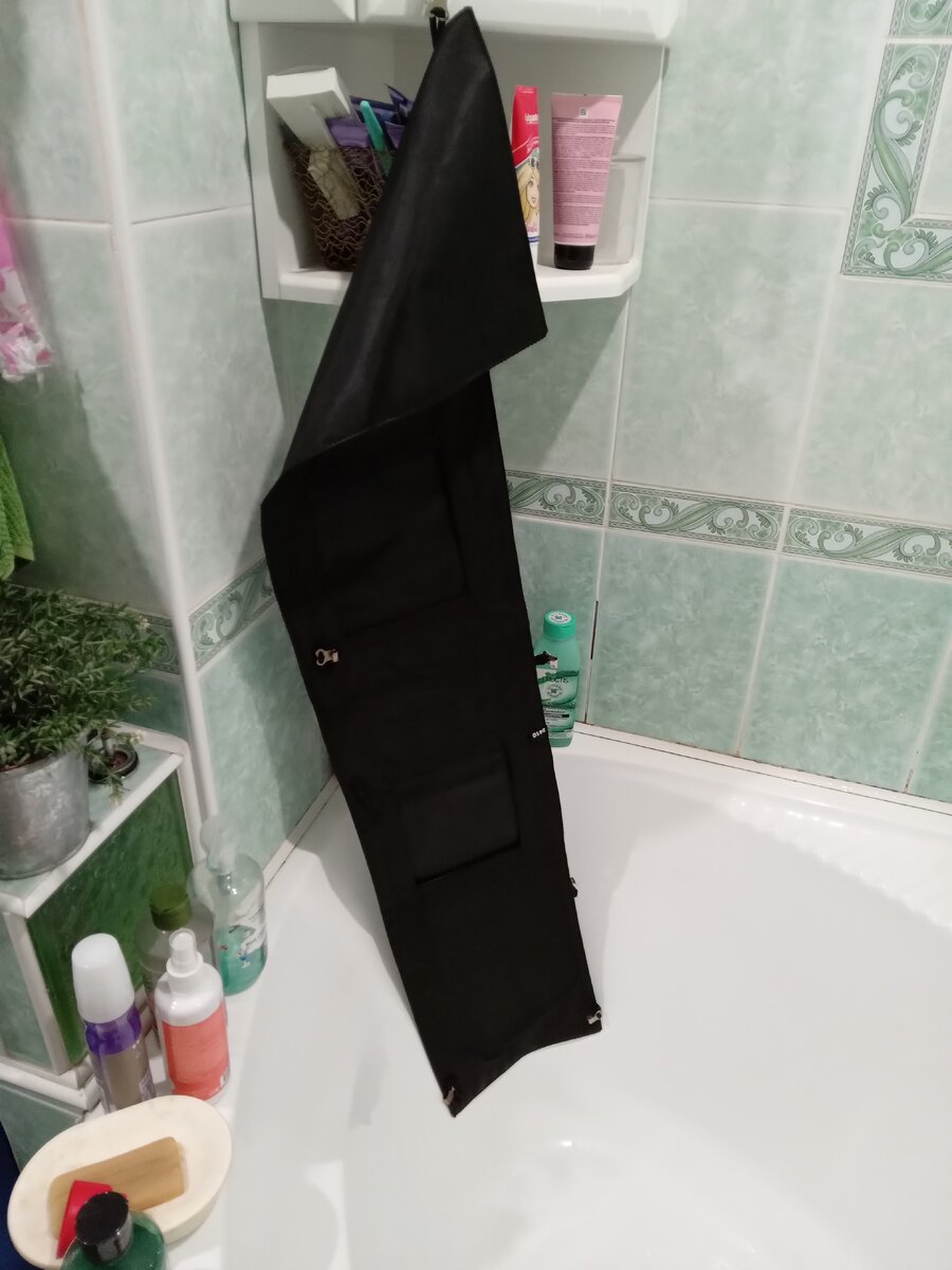

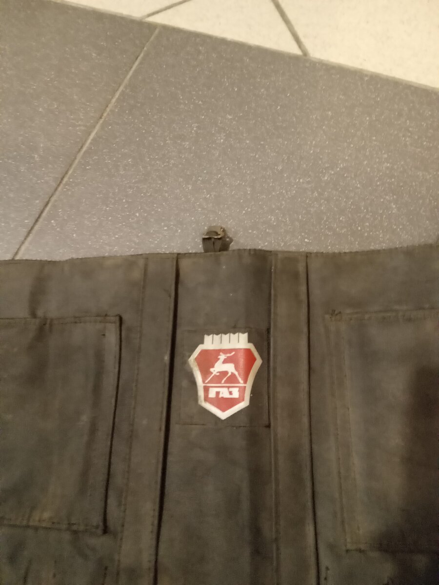

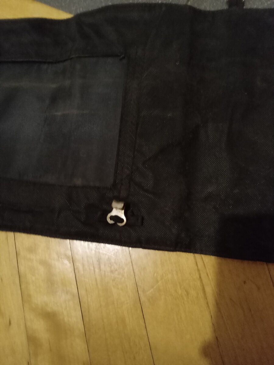

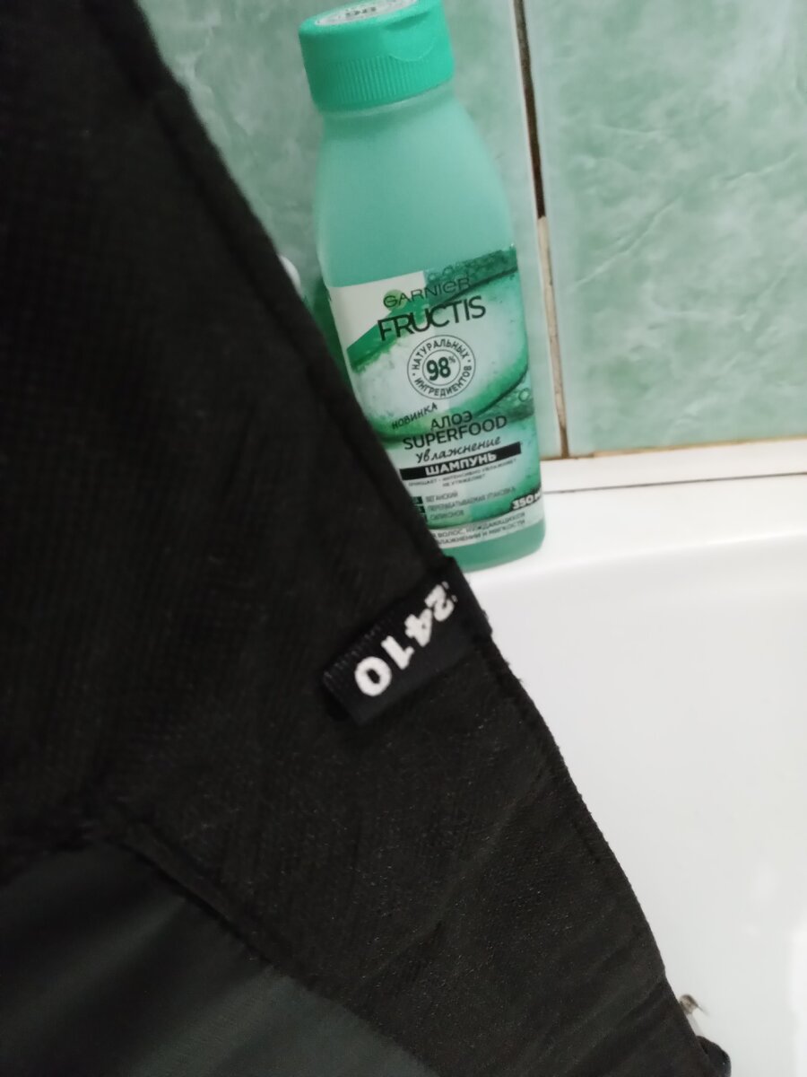

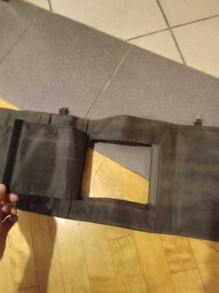

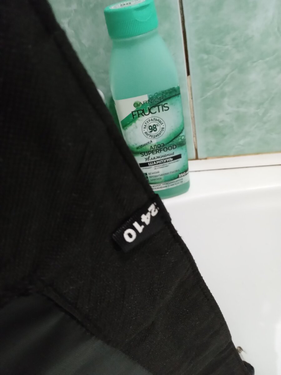

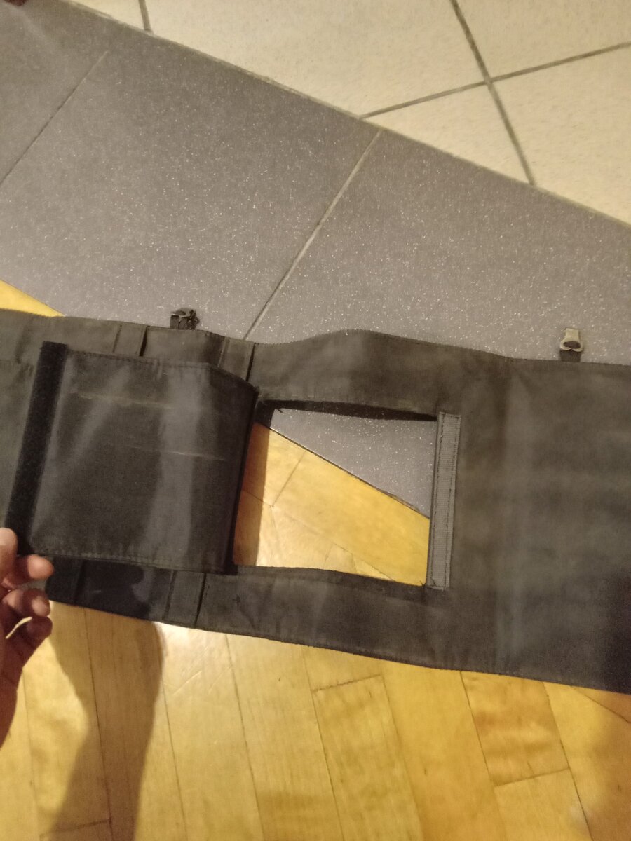

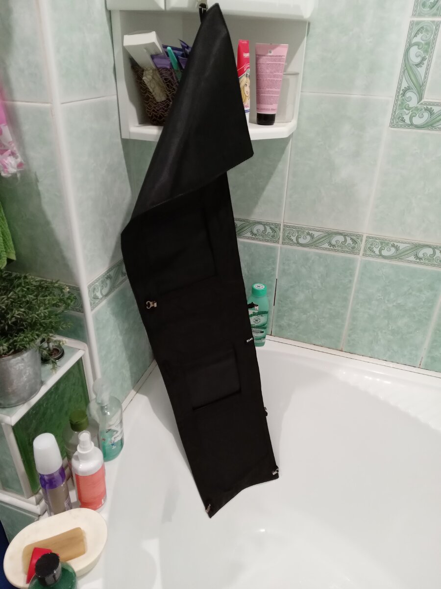

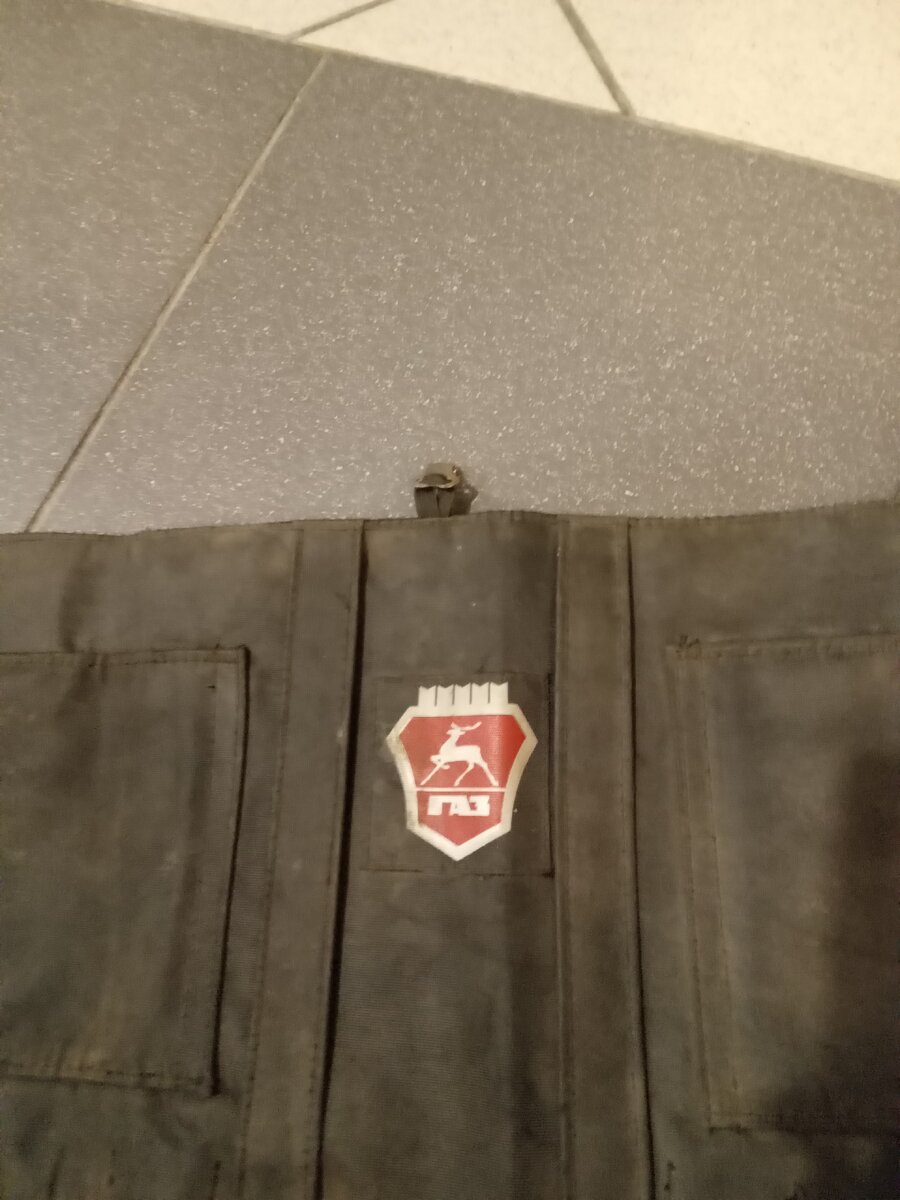

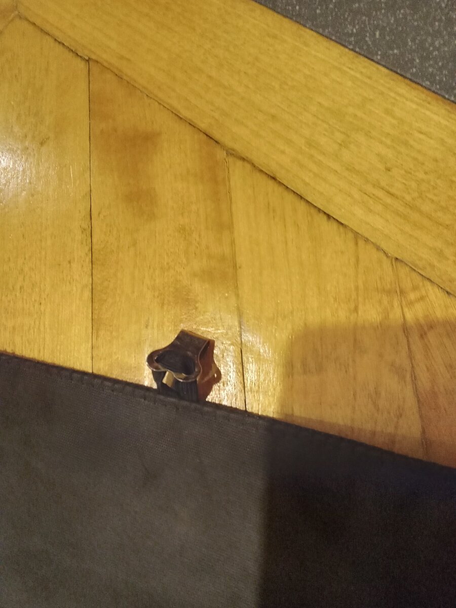

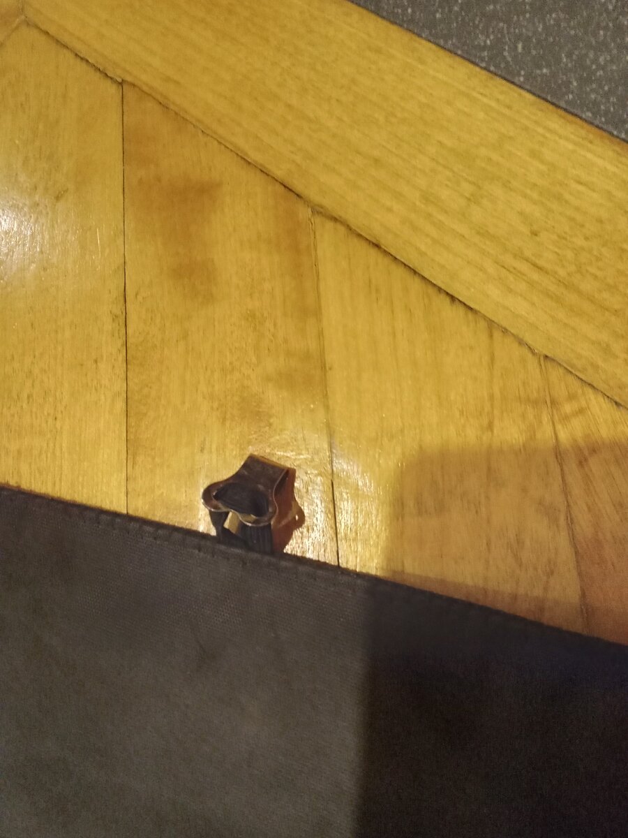

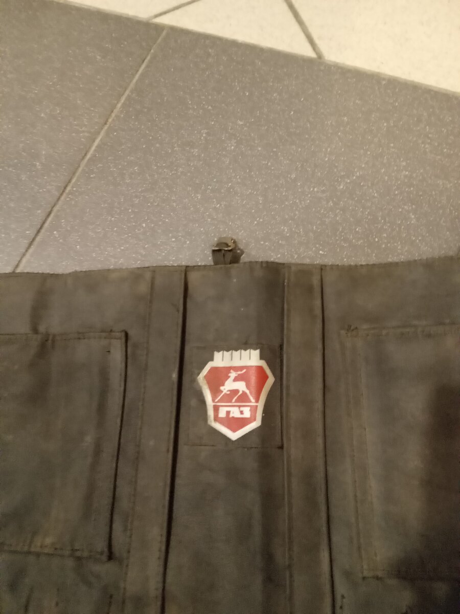

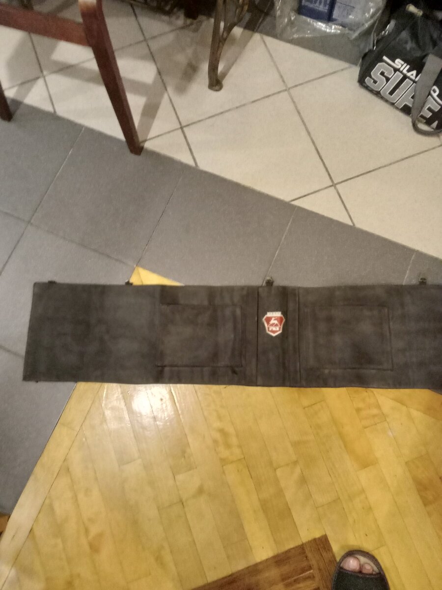

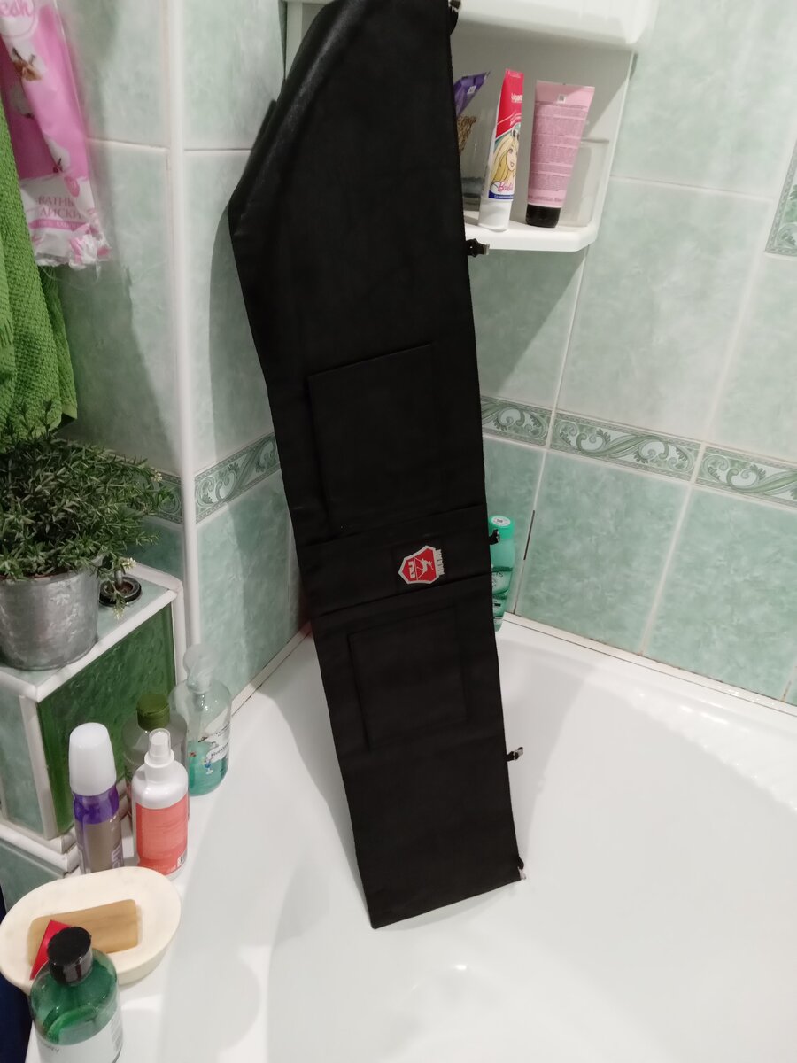

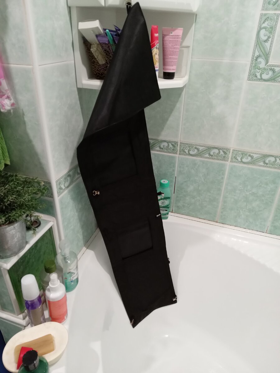

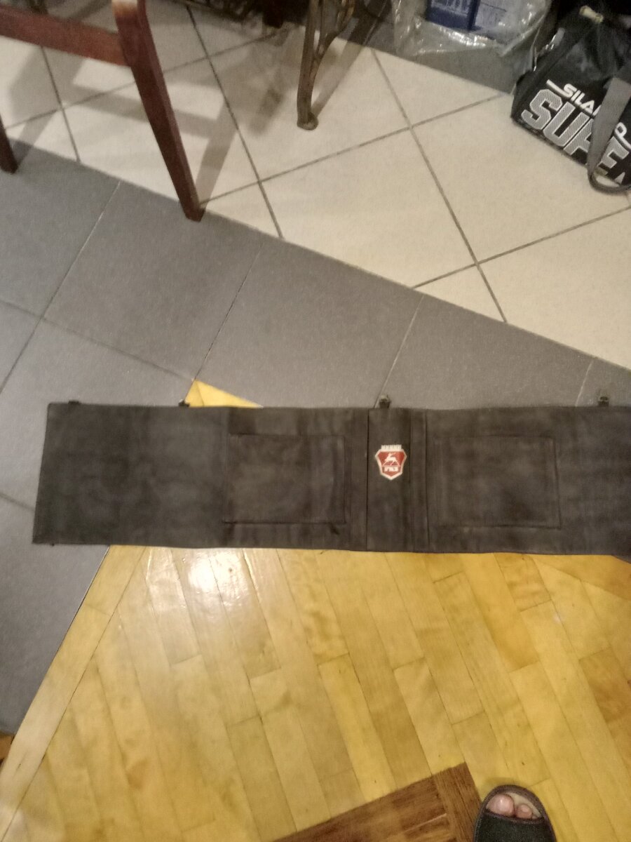

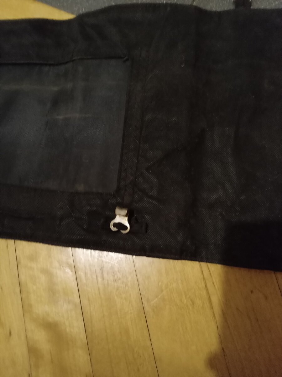

На той неделе пришла такая красота. Чехол утеплительный облицовки радиатора. Входит в подгруппу штатного "струмента". С Авито - 500 руб + 380 руб пересыл. Номер детали по каталогу - 24-10-3914080.

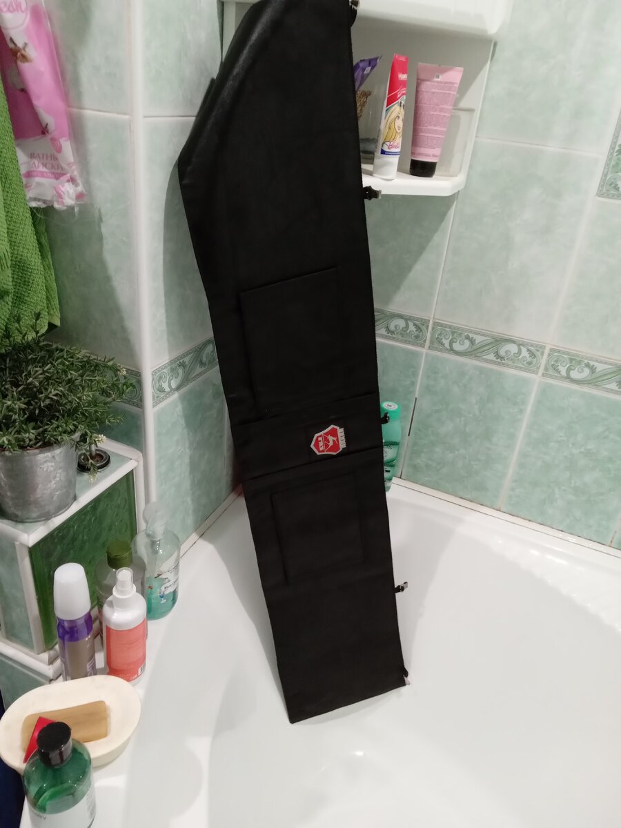

Сегодня отмыл его в ванной :)

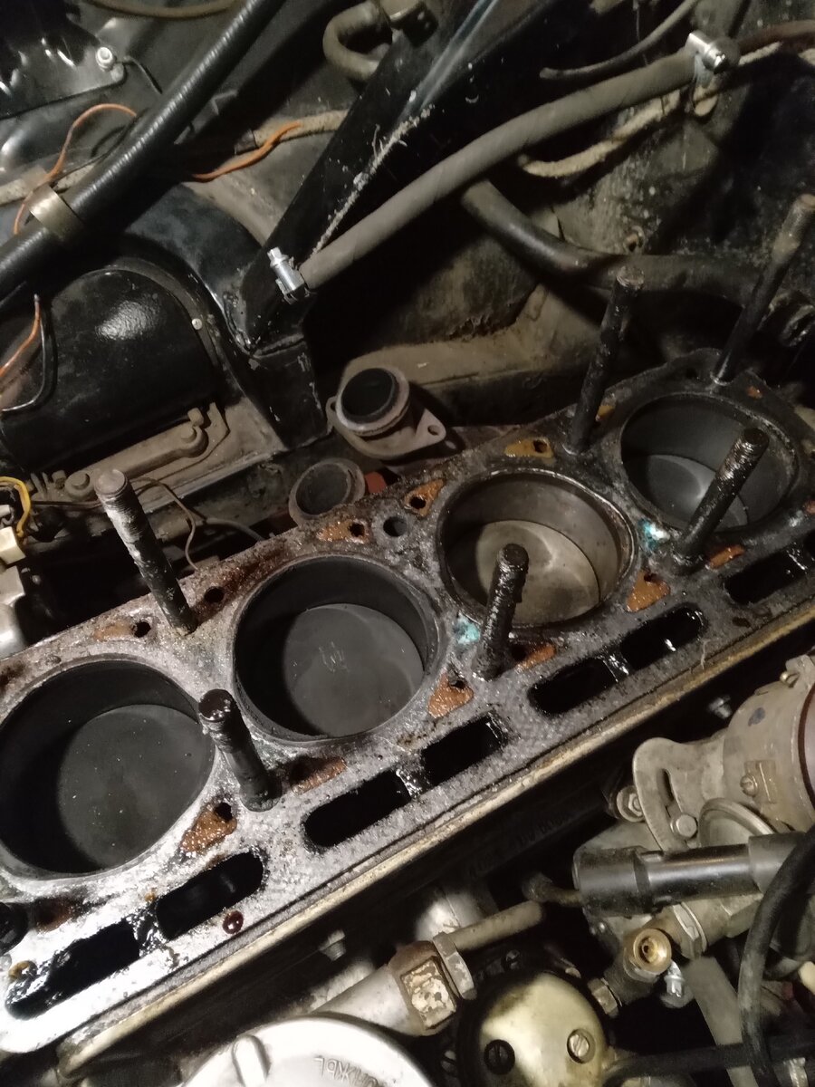

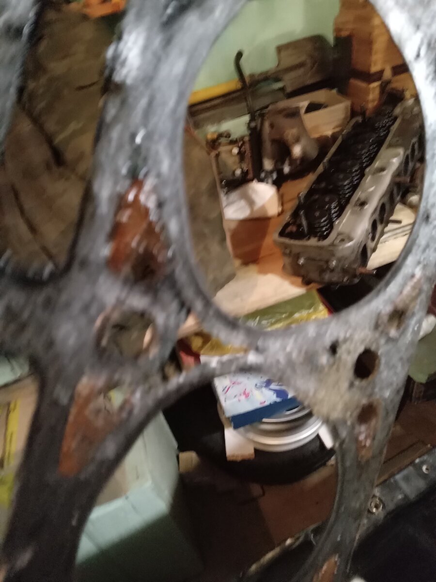

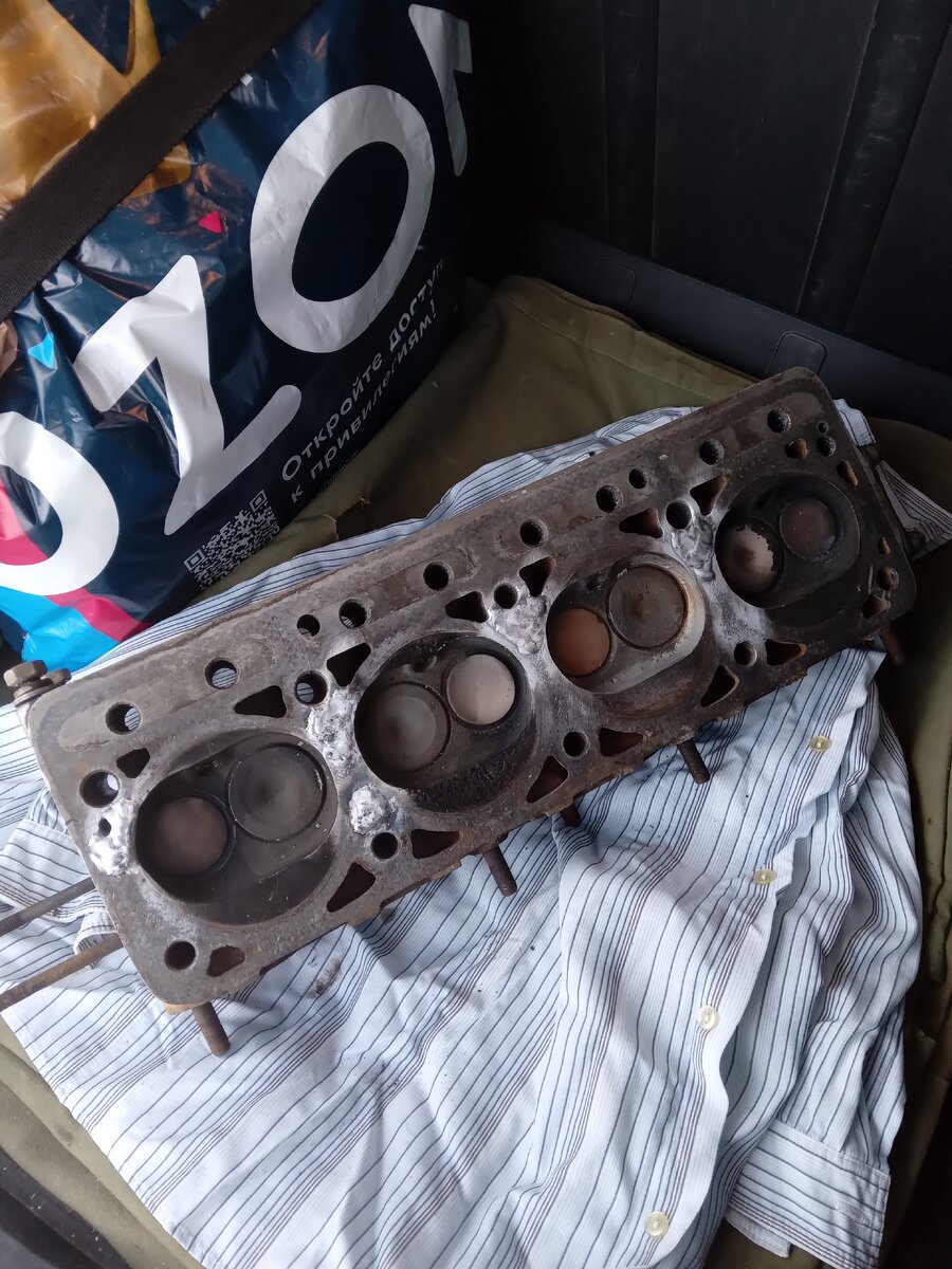

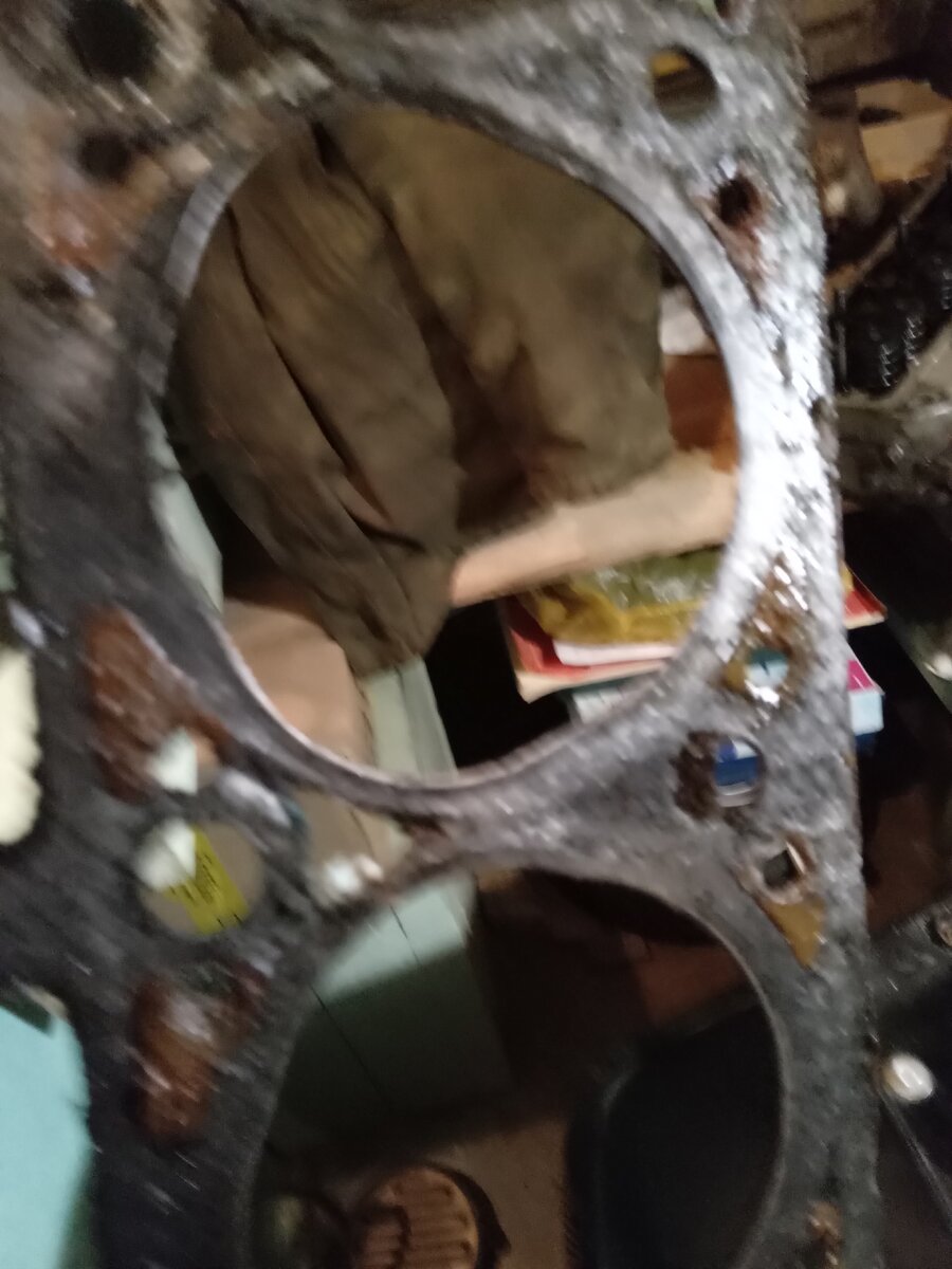

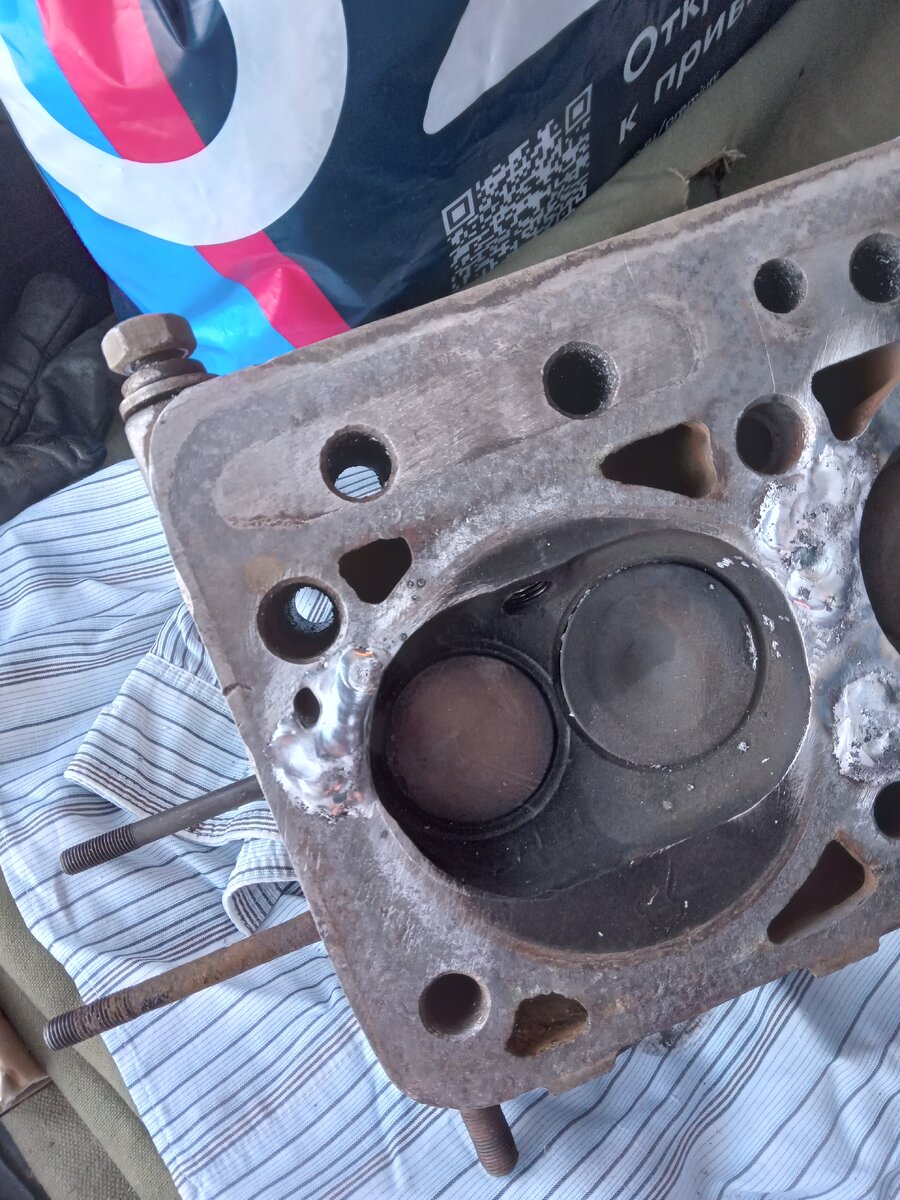

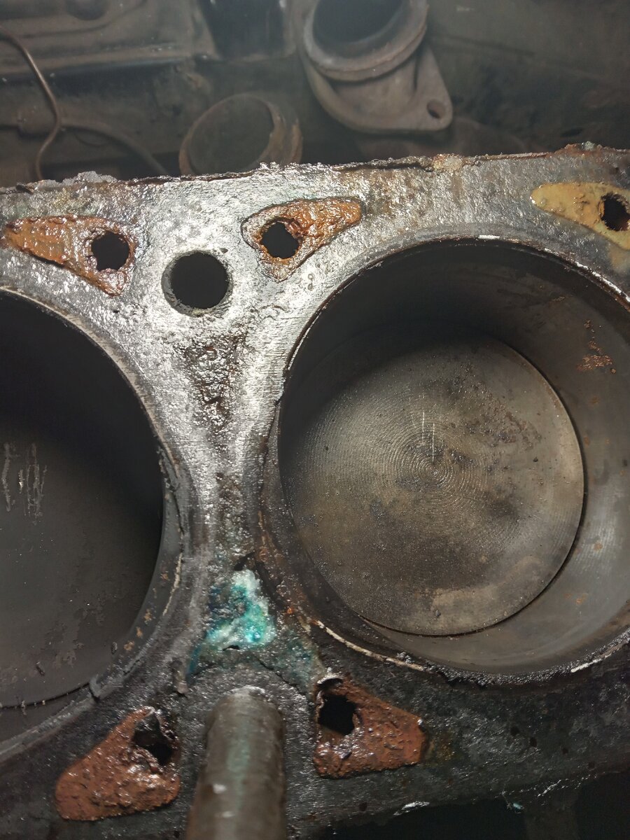

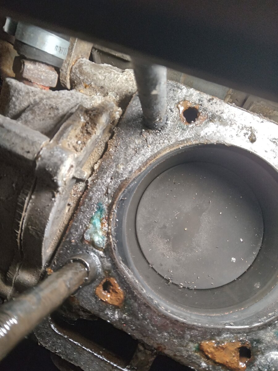

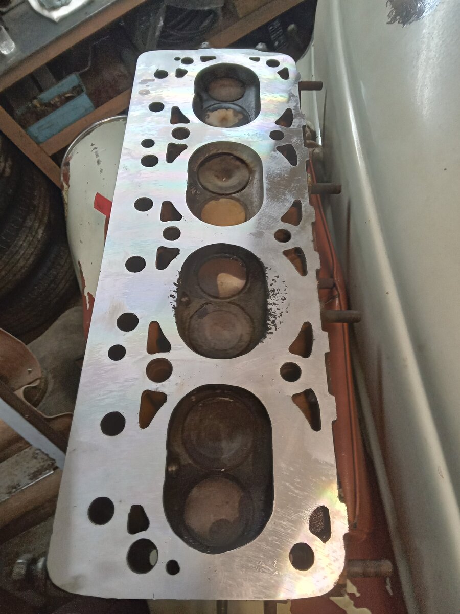

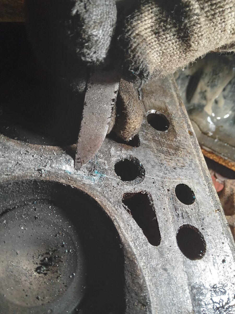

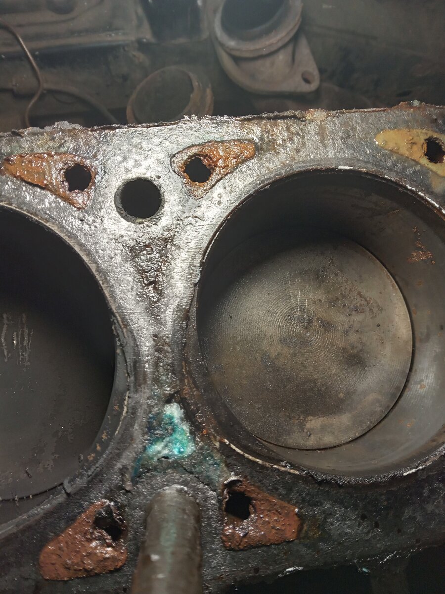

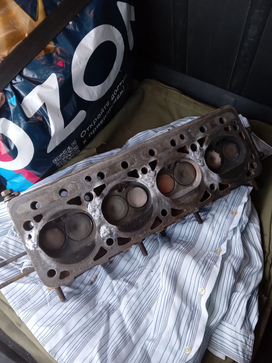

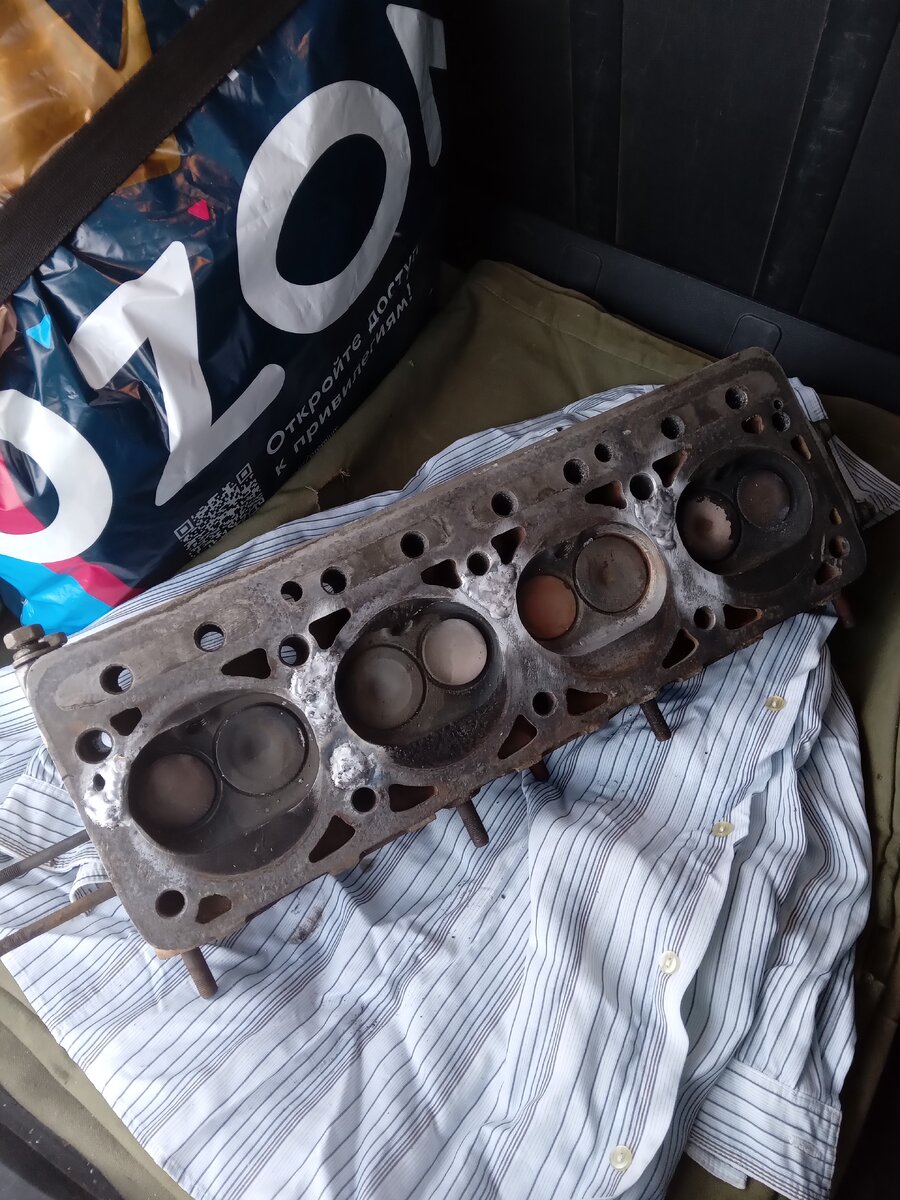

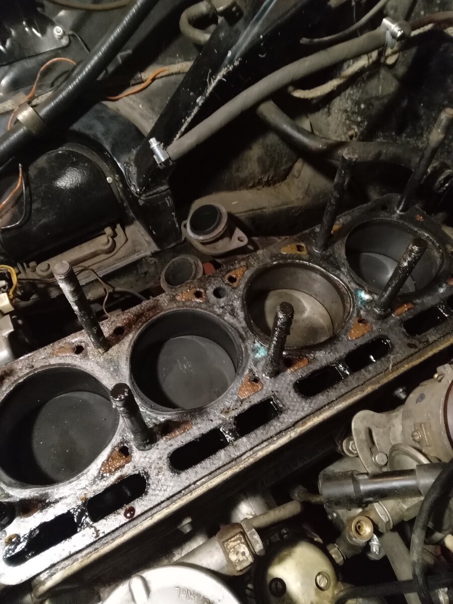

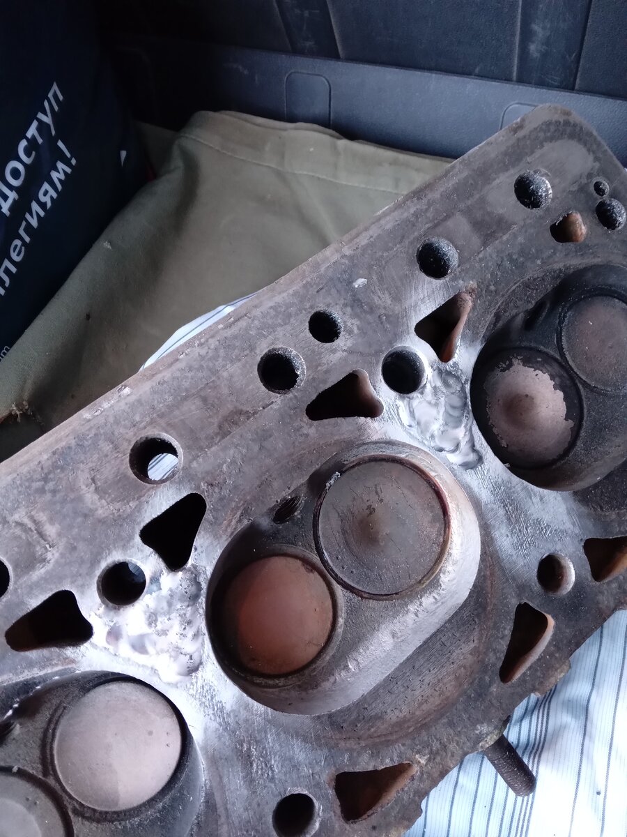

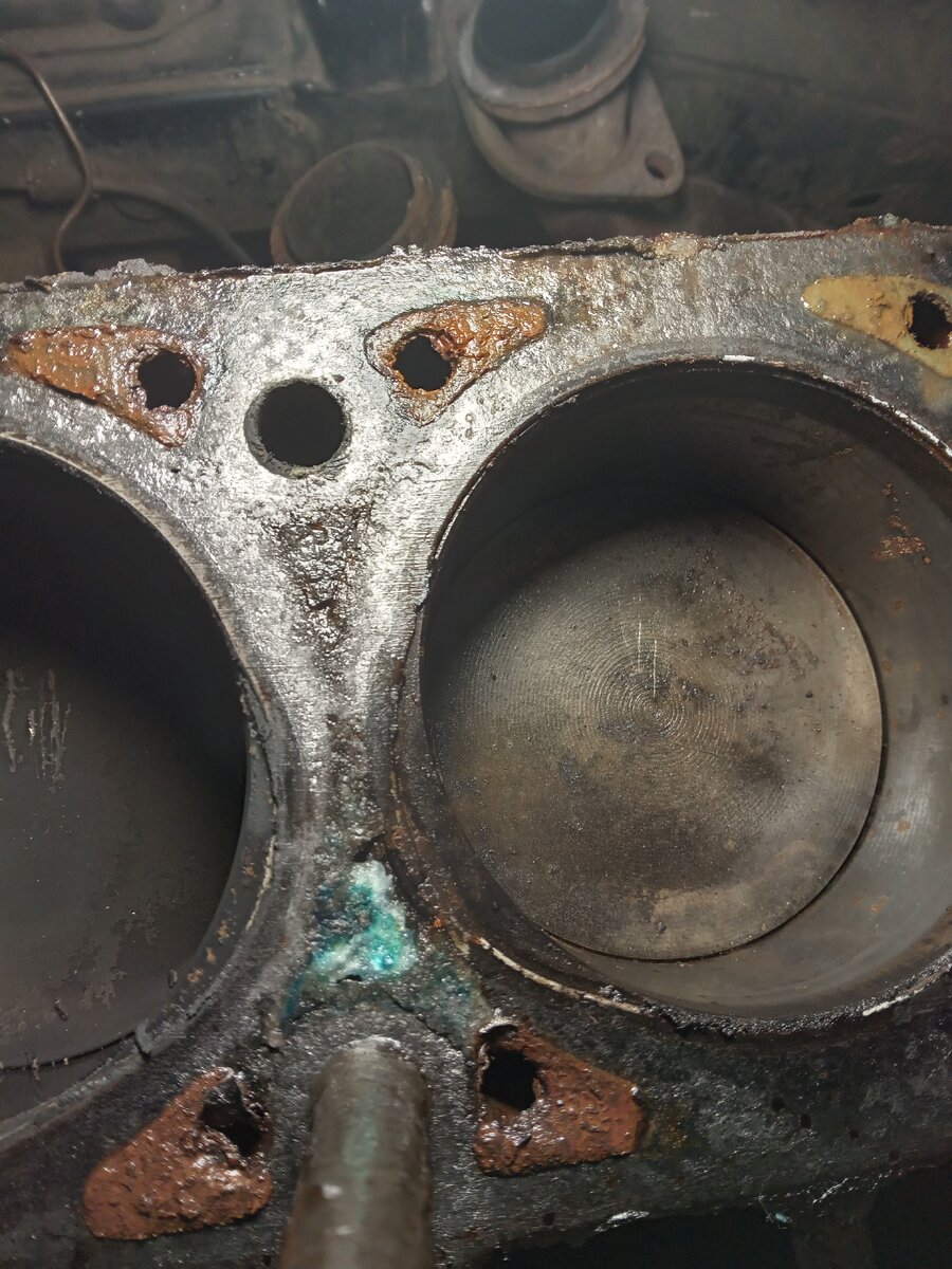

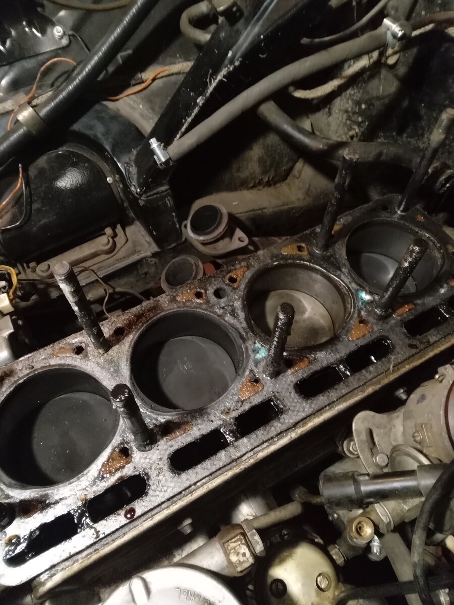

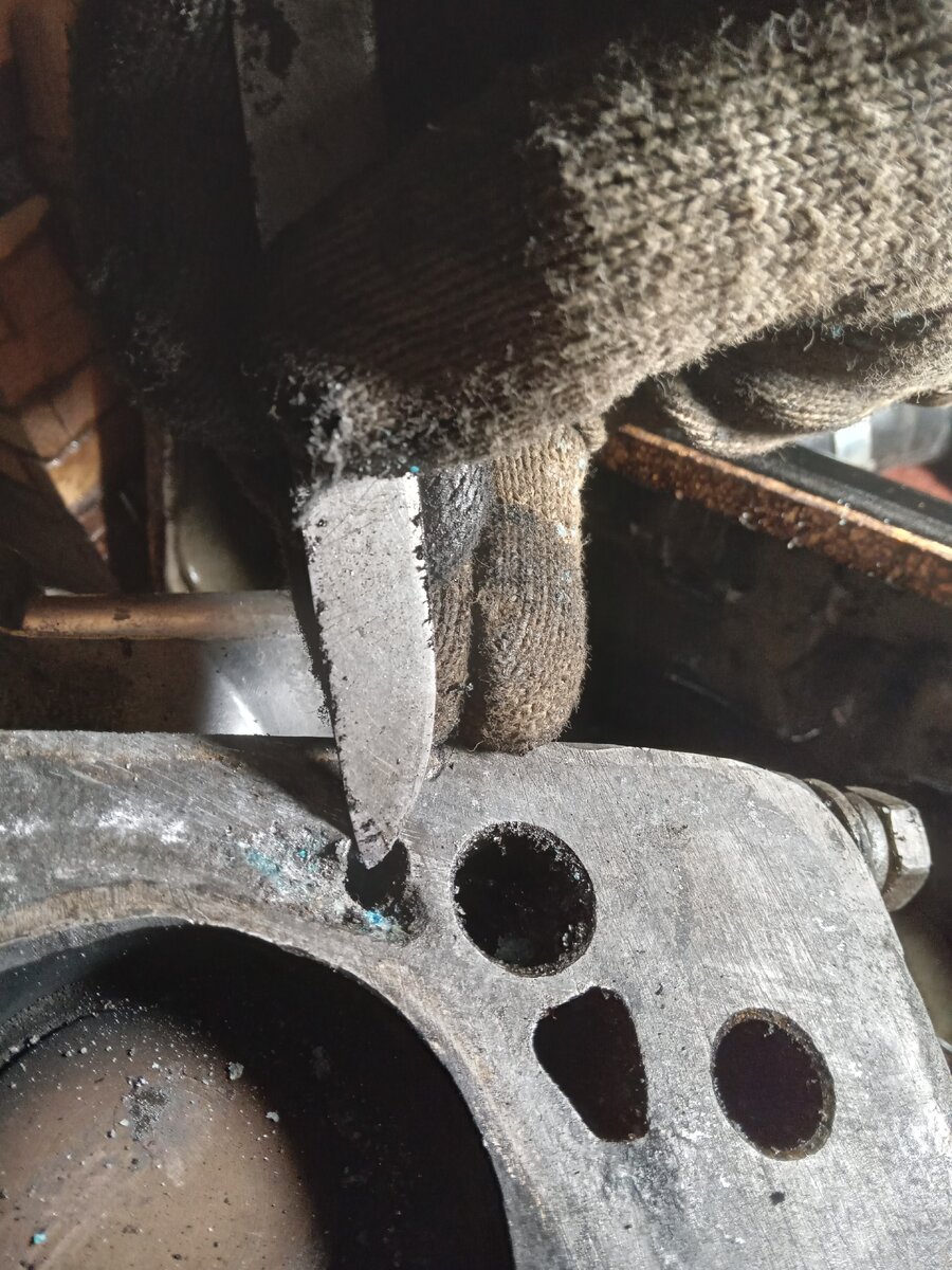

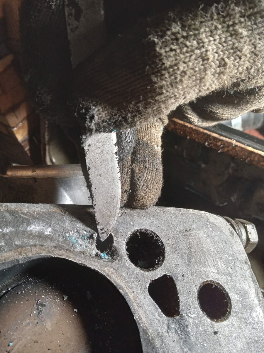

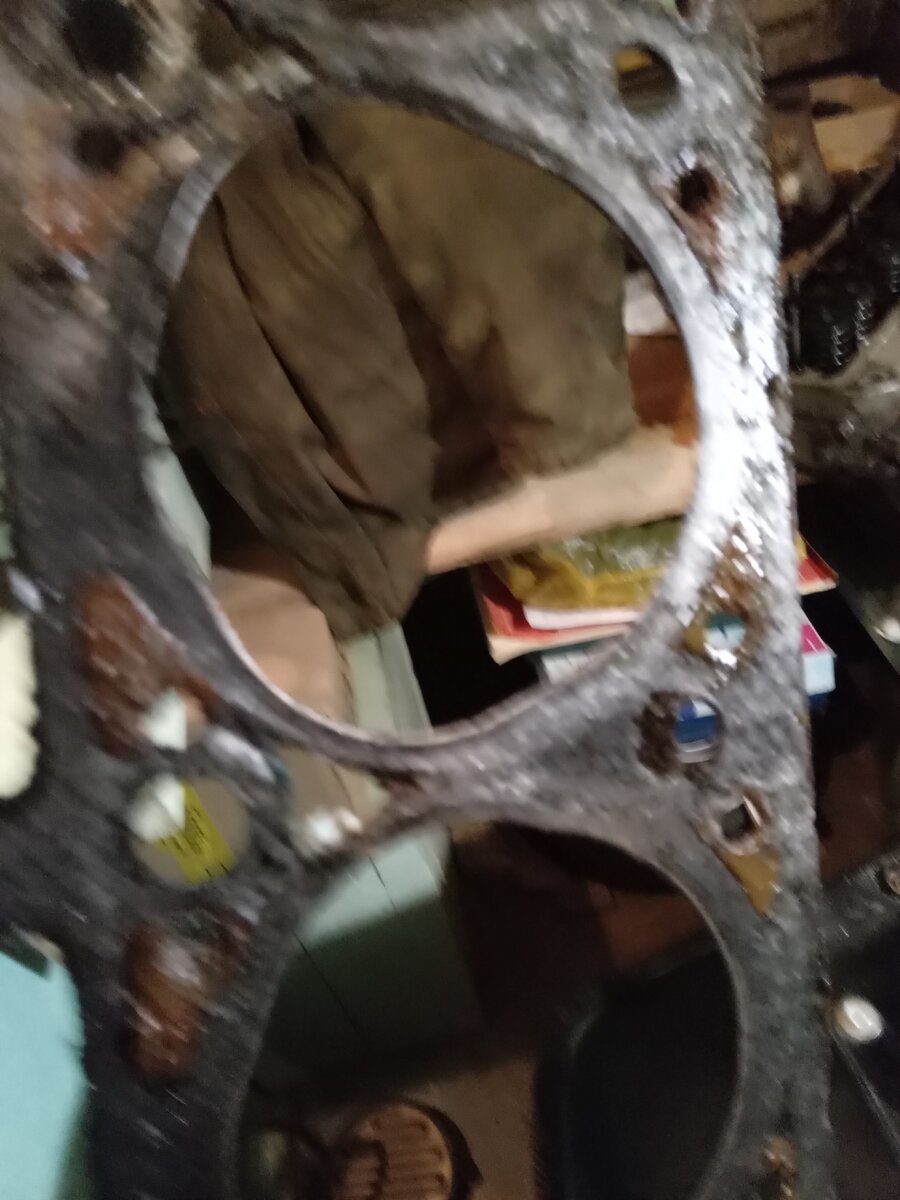

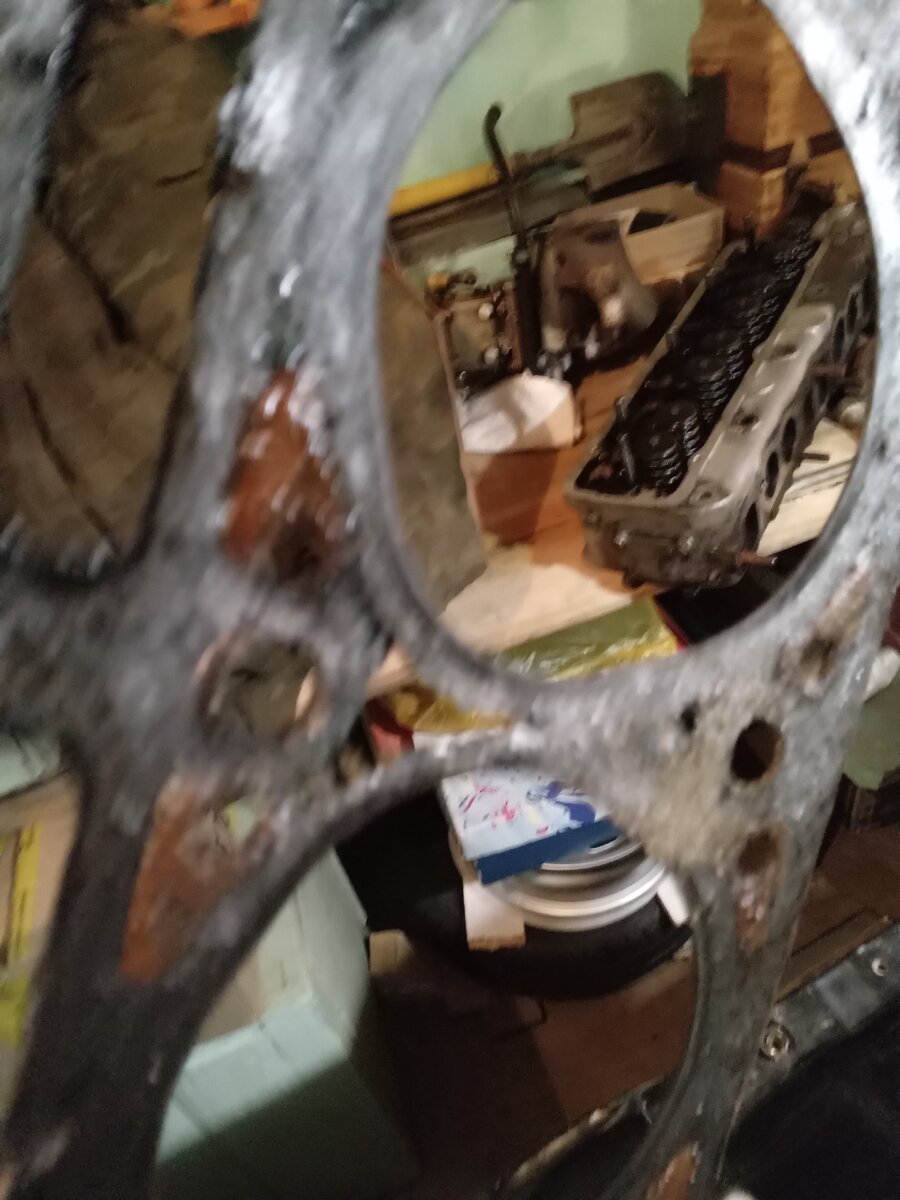

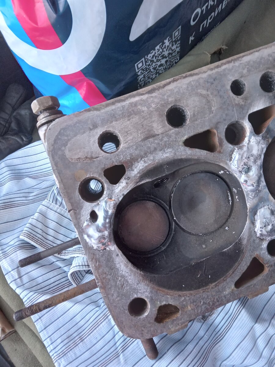

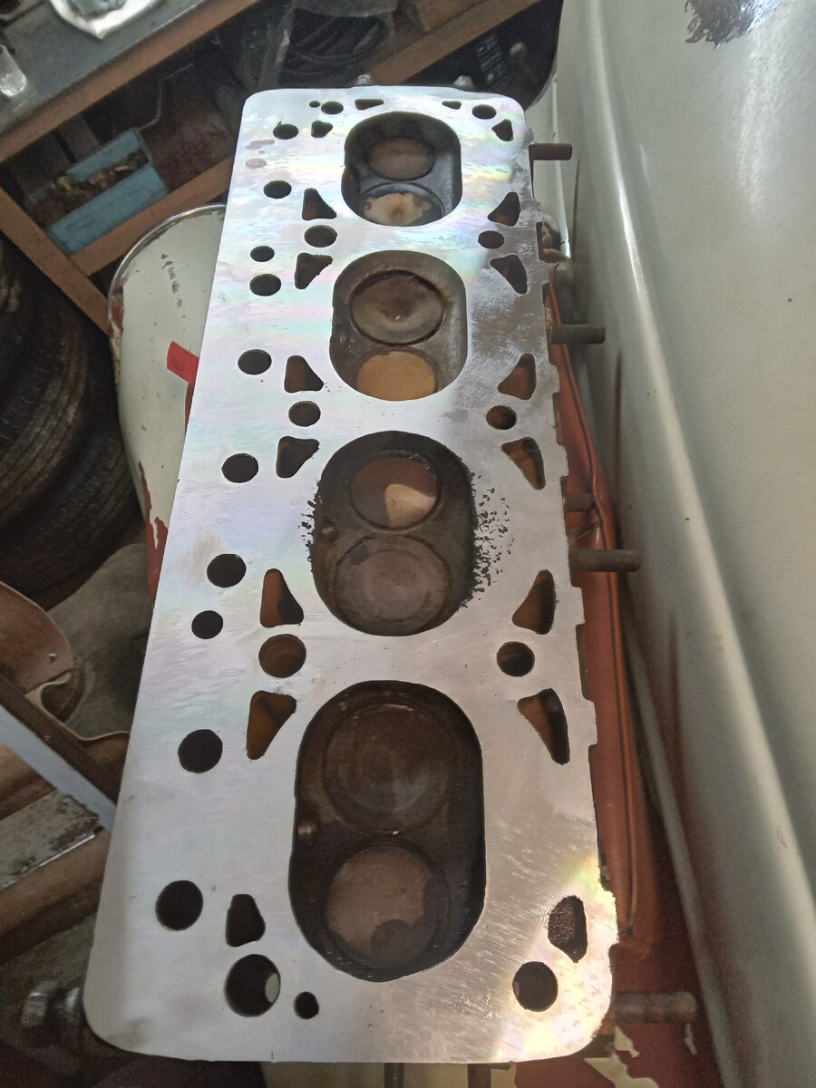

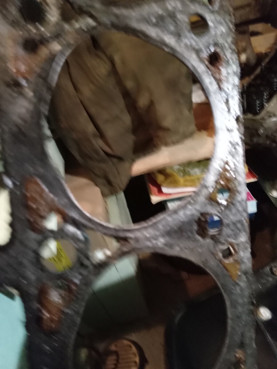

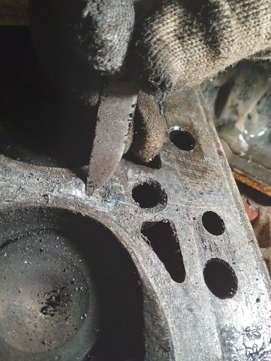

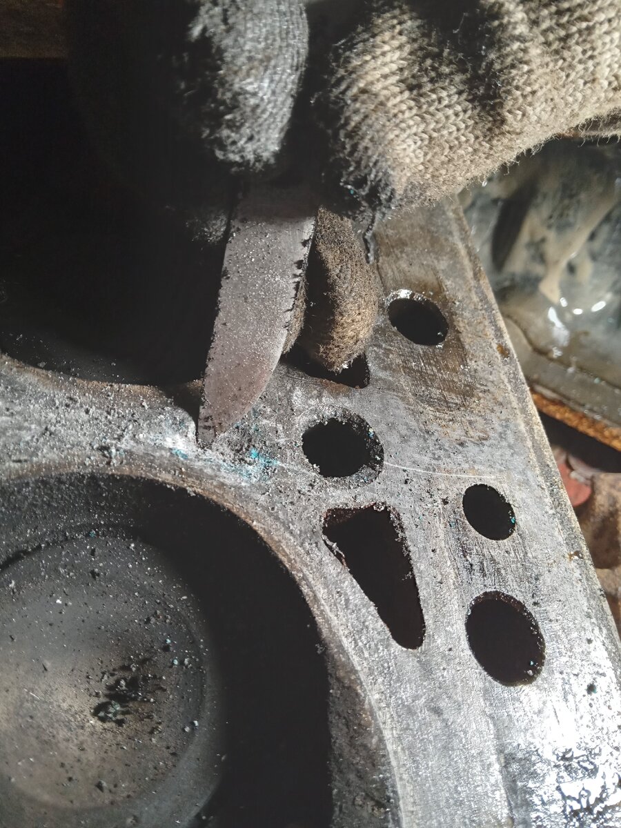

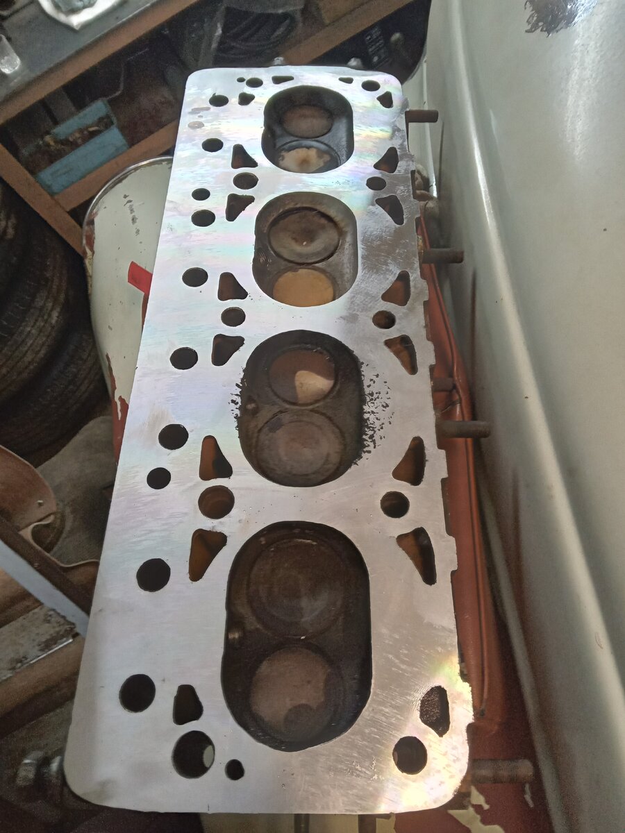

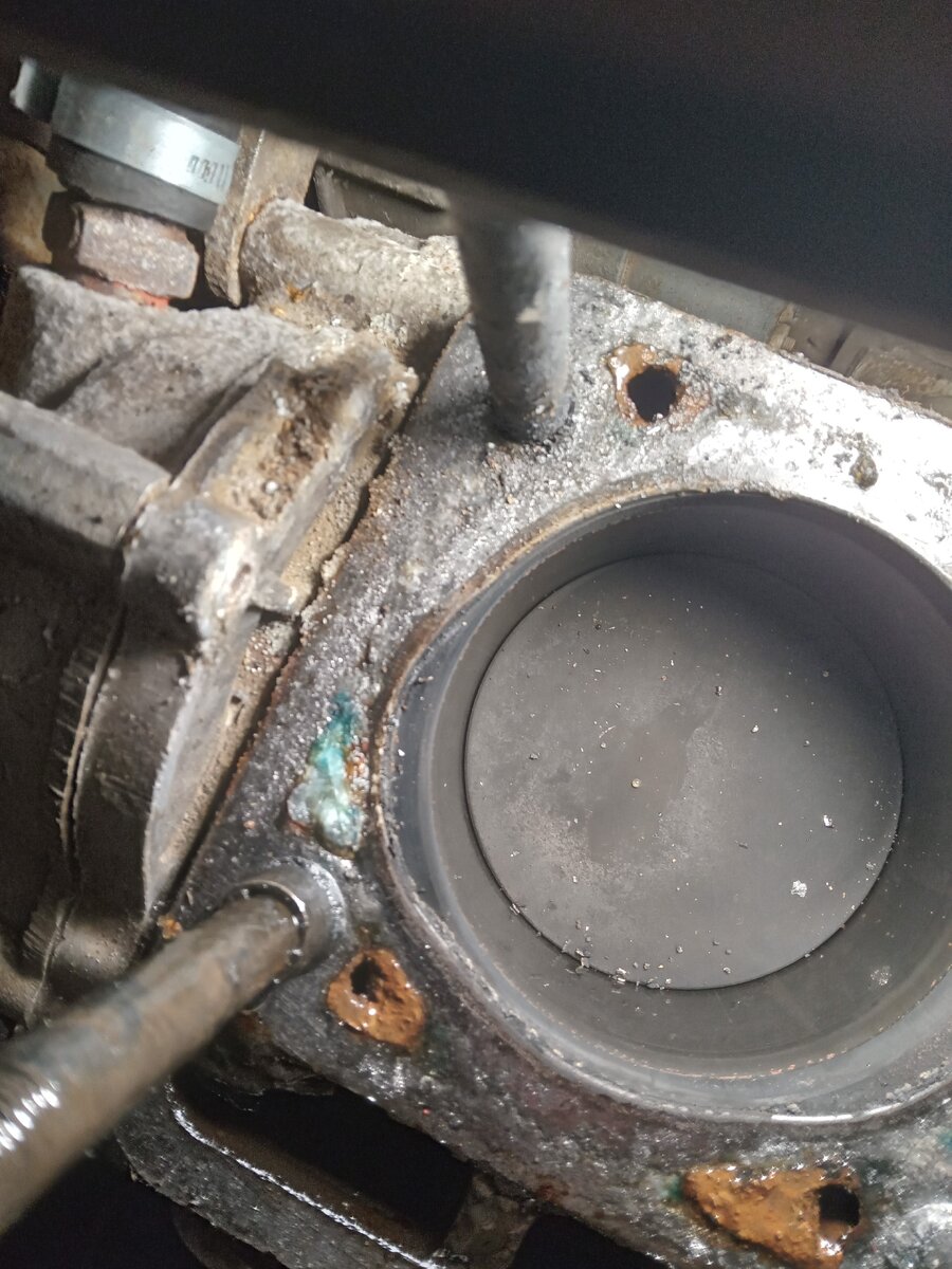

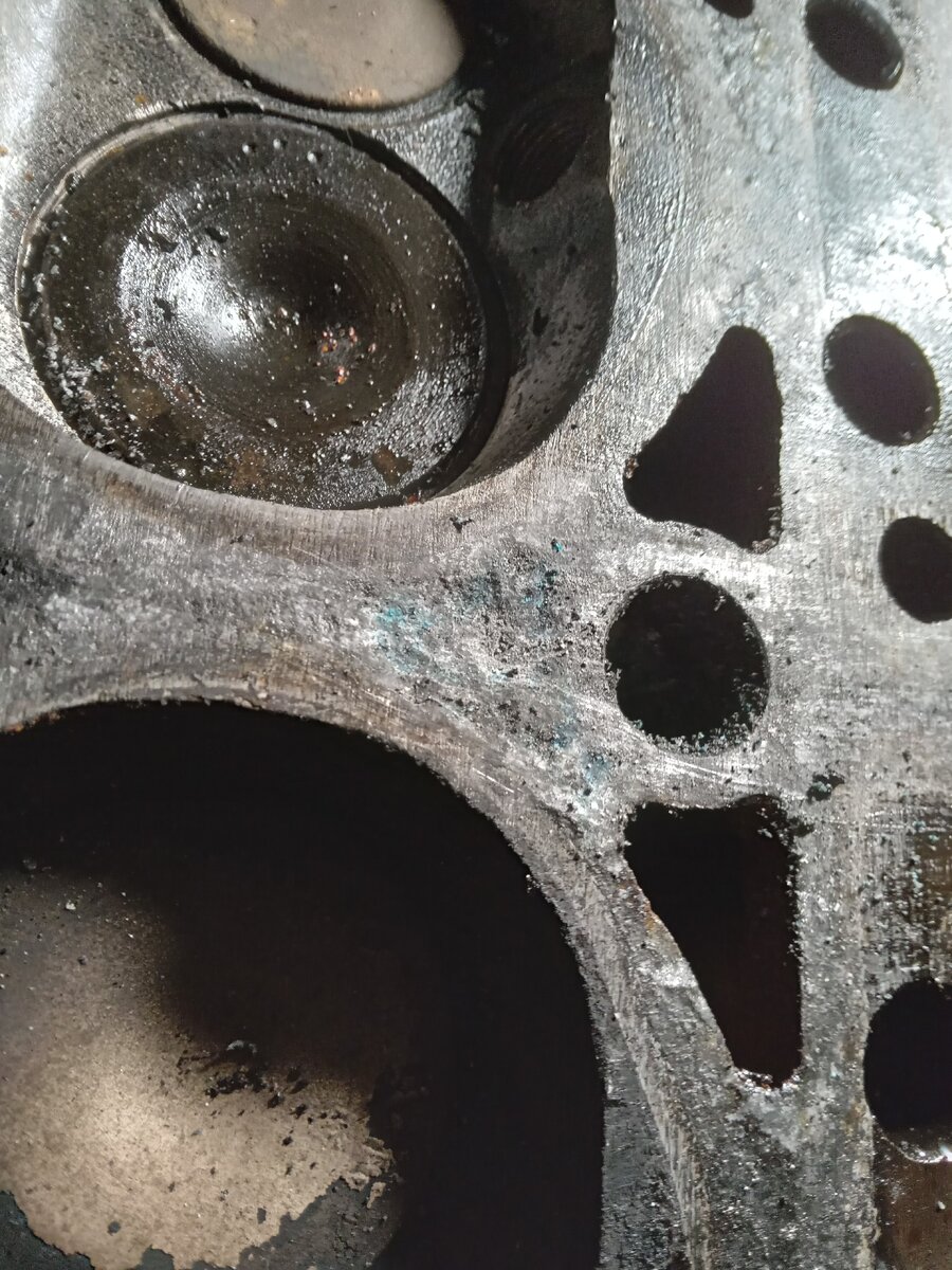

План начал выполняться. Головку сняли... Прокладка стояла с момента выпуска машины. Истлела вусмерть. Прокладки (весь набор) закупил.
Есть два Варианта.
Первый. Купить в Авито новую голову. Цена от 2-3 до 6-8. Но кот в мешке. Новая СССР от 22 до 28. Новодел от 32 🤪
Второй. Восстановить старую. Заварка раковин и шлифовка. Шлифовка -1,5 т.руб. Заварка - 500 руб.
Подскажите Победоводы. Какой Вариант выбрать?

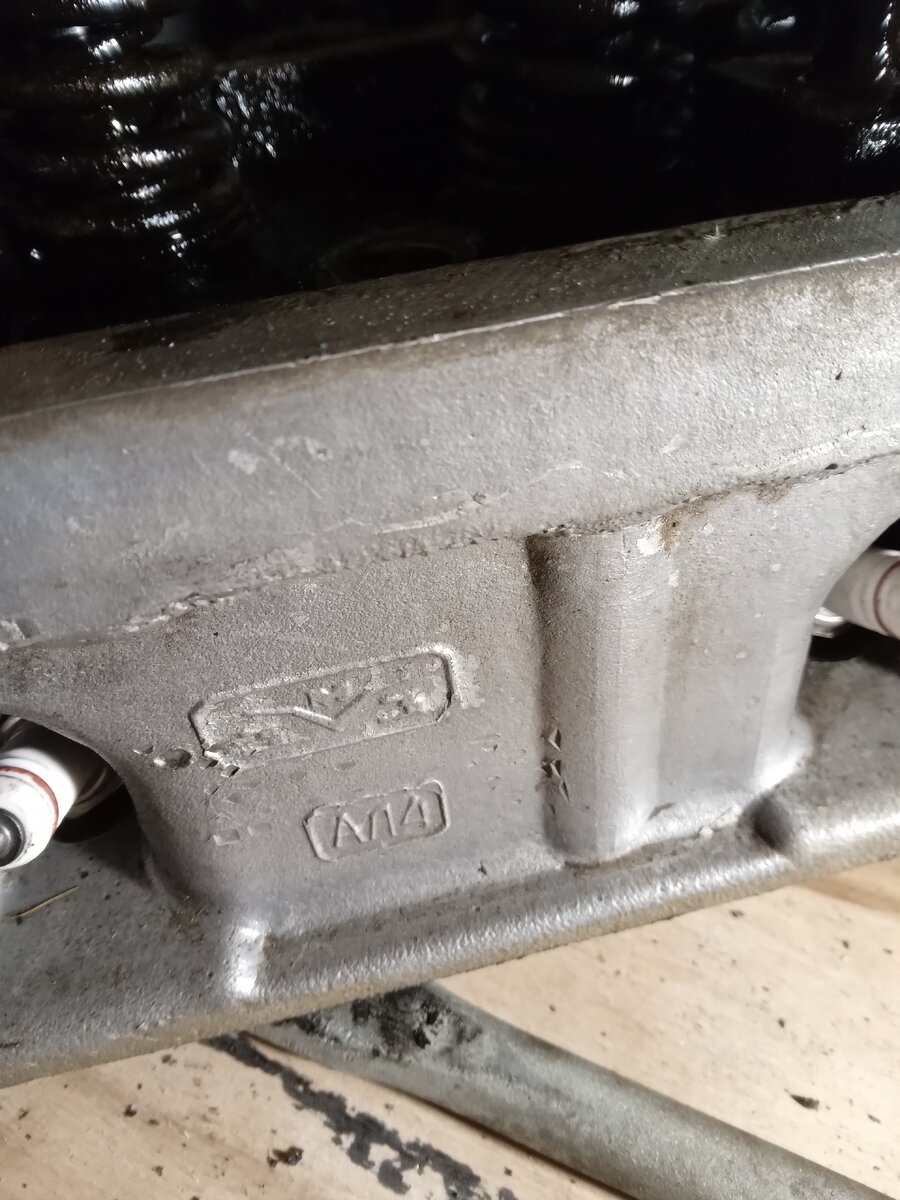

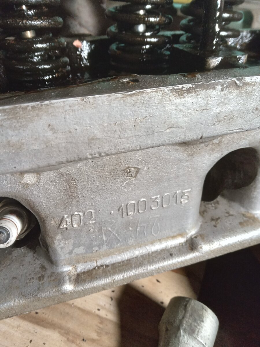

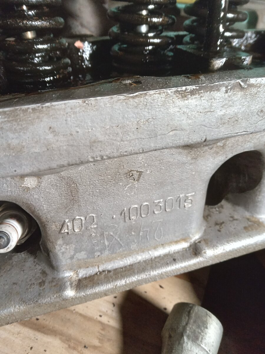

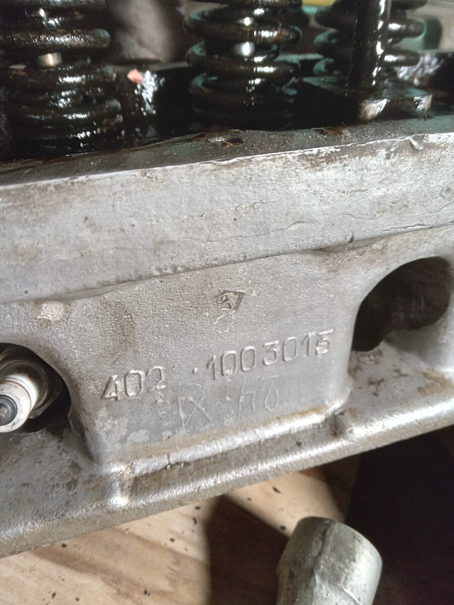

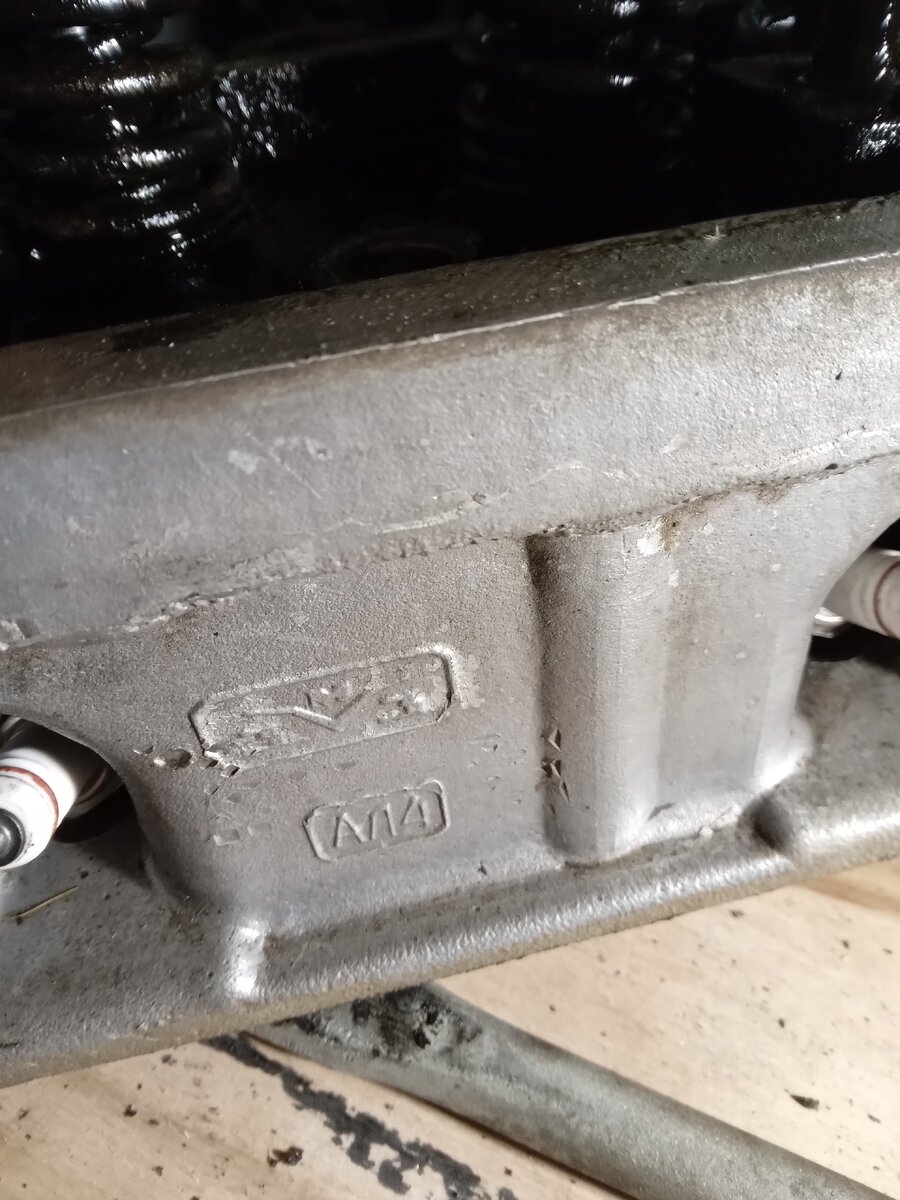

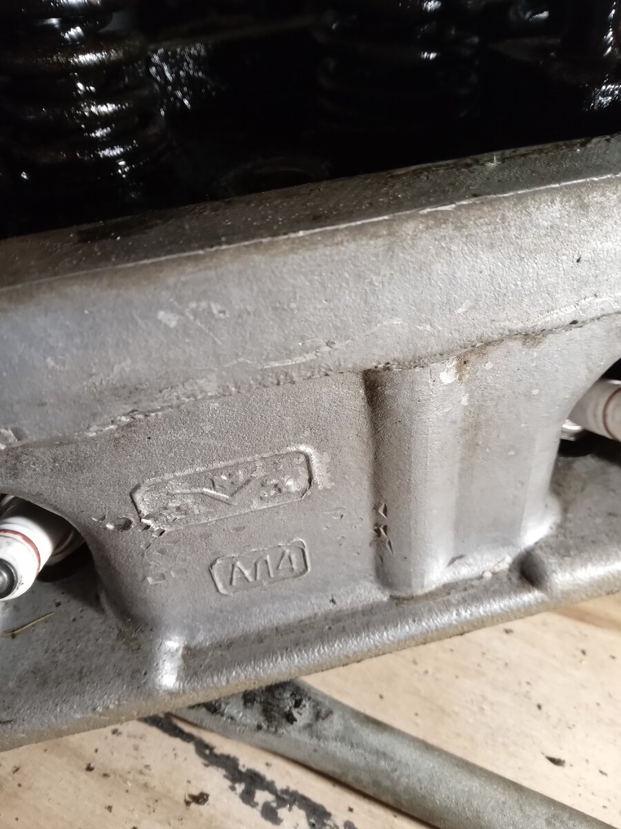

Скажу по надписи на головке. На продаваемых с Авито надписи на головке не совпадают с моими по нанесению шрифта и его обозначению и т.д. Видимо запчастёвые? Тогда нах..рен мне это не надо.? Я сам за ориджинал восстановленный. :)
5 226
3 825
Купить недорого живую голову без коррозии и перебрать "В круг". Причем мало\бу предпочтительнее совсем новой. Совсем новая может быть совсем косячной. Можно даже под 80 бенз. Будет припуск под фрезеровку сразу.

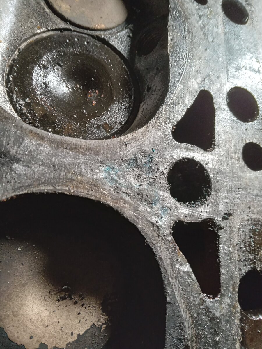

Но это мое мнение, я не люблю возню с грязными гнилыми деталями, а вашу голову изнутри ОЖ хорошо пожрала.
Я бы не заваривал алюминиевую голову с вставными седлами. Ибо на 402-ом судя по Волговскому форуму они и так вылетают иногда сами.
3 226
6 379
Это всё понятно! Как быть с надписями на голове? Не совпадают с оригиналом. Шрифты и расположение. Забить на это? А я то знаю :)

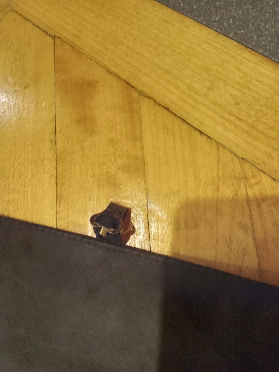

. Чехол утеплительный облицовки радиатора........
..........Сегодня отмыл его в ванной :)
.....и он сел (уменьшился в размерах).
я не знаю как он крепится на машине, но, если где-то в натяг, то будь осторожен при натяжке-- могут порваться нитки.

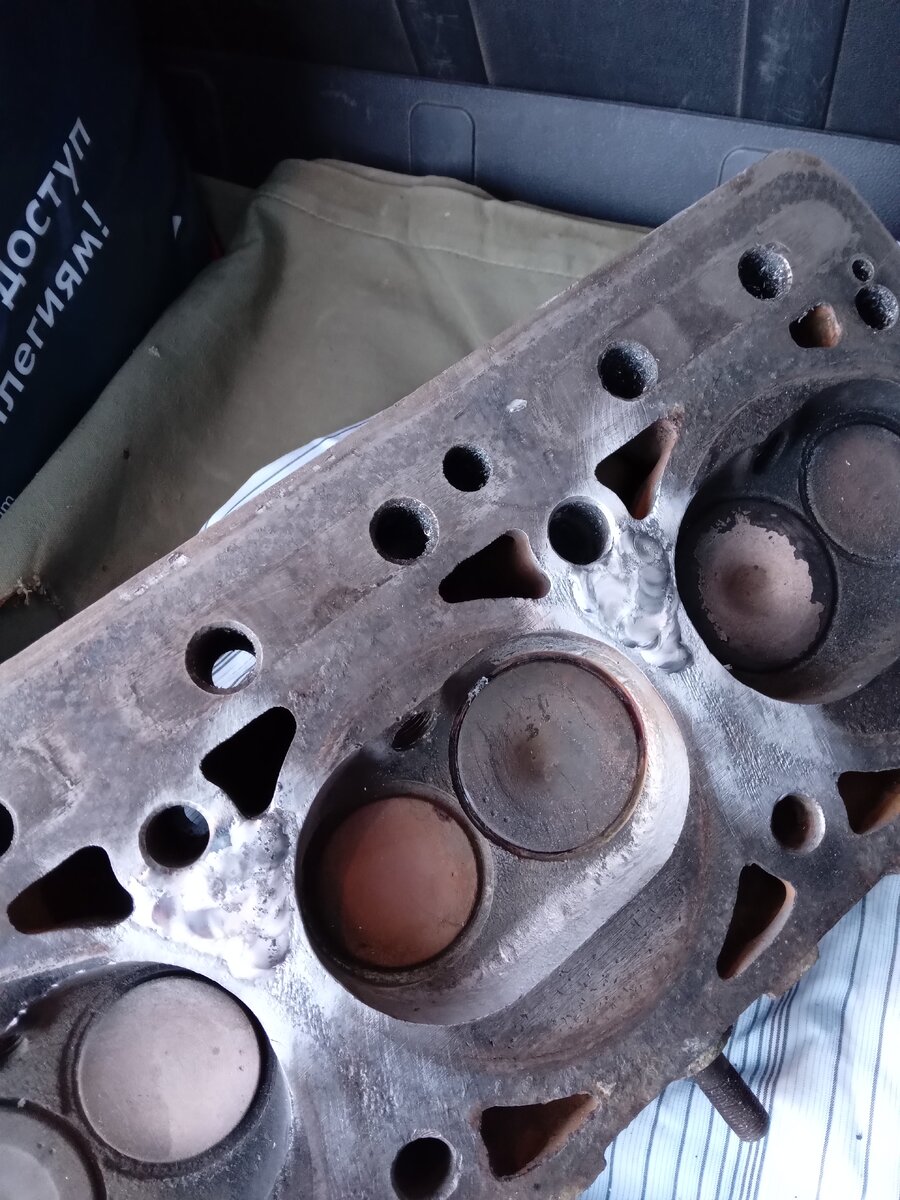

Судя по фото, гбц под 76 бенз. Высота 98 мм. Можно фрезернуть. Даже в хорошем состоянии придется фрезеровать.До 94мм, хотя заводская 93 мм. Но это , если она 4021. Сварка под вопросом. Где гарантия качества?. Проще взять б.у. в хорошем, а можно найти и в отличном состоянии. ОЧЕНЬ в хорошем сразу можно отличить от средней по качеству. И, действительно , предпочтение 4021. Под фрезеровку. Хотя , если встретите качественную 402 , то это даже хорошо....
П.С. А что за разночтение по маркировке? ГБЦ шли на разные двигатели...
ППС Зашел на авито...ГБЦ под 76 в Ялте за 2т.р.......

5 226
3 825
Тут недавно у коллег в соседней теме был спор на эту тему, и Саша Historik все очень грамотно и понятным языком написал про реставрацию\восстановление.
Чисто мое мнение-наплевать на эти цифры и шрифты, если только маркировка не говорит о принадлежности головки к другому двигателю. Работает узел, а не маркировка. Я лично за качество.
Не стал бы заваривать и фрезеровать поработавшую голову с надписью "сделано в СССР", при наличии за те же деньги живой головы, но с надписью, о ужас, "Сделано в России".
Метания по поводу оригинальности маркировок в случае с одним из самых массовых легковых двигателей нашей страны выглядят немного странно.
Впрочем, можете послать меня в пешее эротическое. Я не обижусь)
Реакции: Холоднов

Да, нет не пошлю! Но учитывая многочисленные и Ваши посты и других членов клуба, которые топят за оригинальные запчасти и восстановление близкое к оригиналу...странно читать вышенаписанное. Тогда уж проще людям с форума - не копаться с мостами и чулками, ведомыми шестернями в них и прочей начинкой?😟 Зачем. Купил мост от 24 сделанный в России...и поставил. И забыл😂 А то реставрация амортизаторов, реставрация стартёров...стартёр от Газели прекрасно впишется в пространство моторного отсека Победы...чего ж огород то городить!!!
Извините, но он (чехол) не сел и не сядет! Он слелан из искуственного материала типа плотной плащёвки. Не понимаю постоянного посыла к негативу. То велюр у меня на сидушке на 8-ке с рассыпавшейся подложкой оказываеться, то на этой Газ 24-10 с почти новыми сиденьями опять какой-то подвох в материале. И всё рассыпеться. То вишь тут и чехол сел оказывается. Всё у меня хорошо уверяю. И сиденья в порядке и машины делаються. Я понимаю, что самому делать ничего нельзя😟, надо обращаться именно к специалистам, которые и подложку как надо сделают, и материал из Китая подберут на Победу. И только у них ничего не разлезется, не сядет и т.д , а все другие делают неправильно...но у меня свой путь, я его пройду сам. И салон мне мастер пошьёт из Казани и будет он замечательный😀

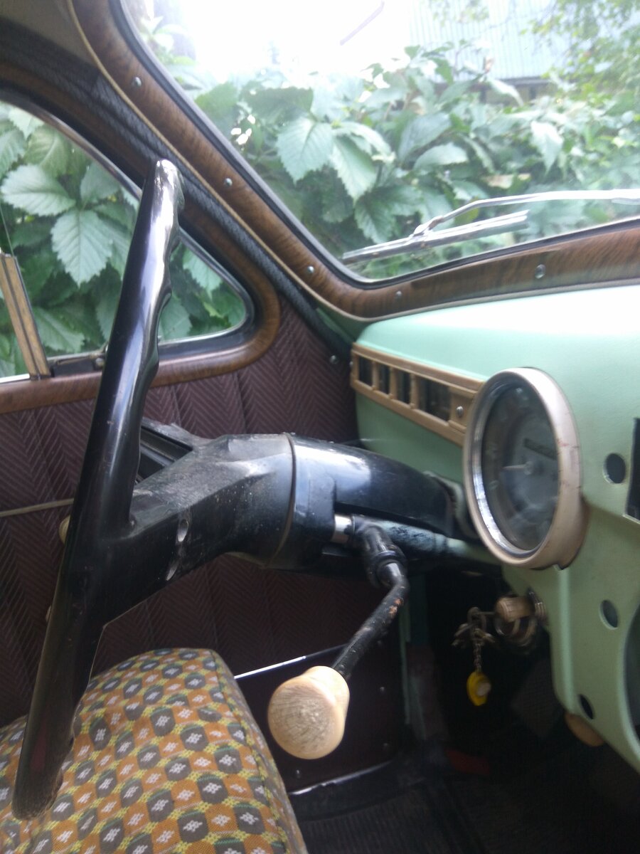

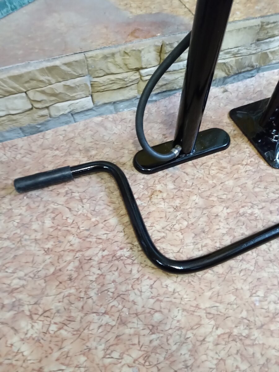

Вот, например.
Машина вся на ходовой от волги)
Много самодельных деталей, тяги, пластик и т.д. двигатель от волги с кулисой на руле)
Каждый сам решает, как ему делать, тем более по поводу реставрации/восстановления уже писали))
Я восстанавливаю машину под себя, нафига мне эти неудобные родные агрегаты. Вот и все))

По теме порекомендовал бы не спешить, мониторить авито, найти живую/новую гбц. Искать например не только конкретно гбц, а например объявления по продаже машин или зап.частей.
Но с новой есть один нюанс, даже в солидоле она может быть кривой.
Многое от хранения зависит.
Вот я никогда реставрацией не занимался и никого не агитировал, что-то вы неправильно мои посты читали. Возможно поначалу что-то и было, но это был юношеский максимализм, не более, ведь сижу я тут с 18 лет.
И мост у меня на Победе планировался 21-й и мотор неродной, и тормоза с самоподводом и цинк желтый. Всего и не перечислить.
Делать надо красиво, аккуратно, качественно и с головой, тогда и любую модернизацию "колхозом" ни у кого язык не повернется назвать. А кто назовет, тот сам такой, ибо крайности это всегда плохо.
Человеку, соорудившего такой гармоничный рычаг на рулевой колонке при Волговском моторе большое уважение. Как инженер - инженеру рескпект.

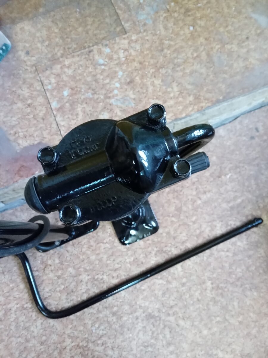

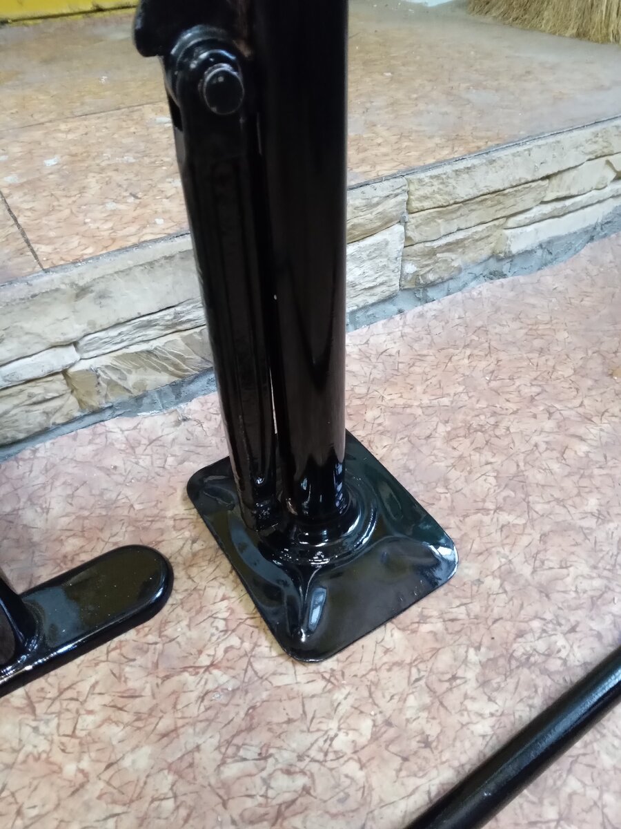

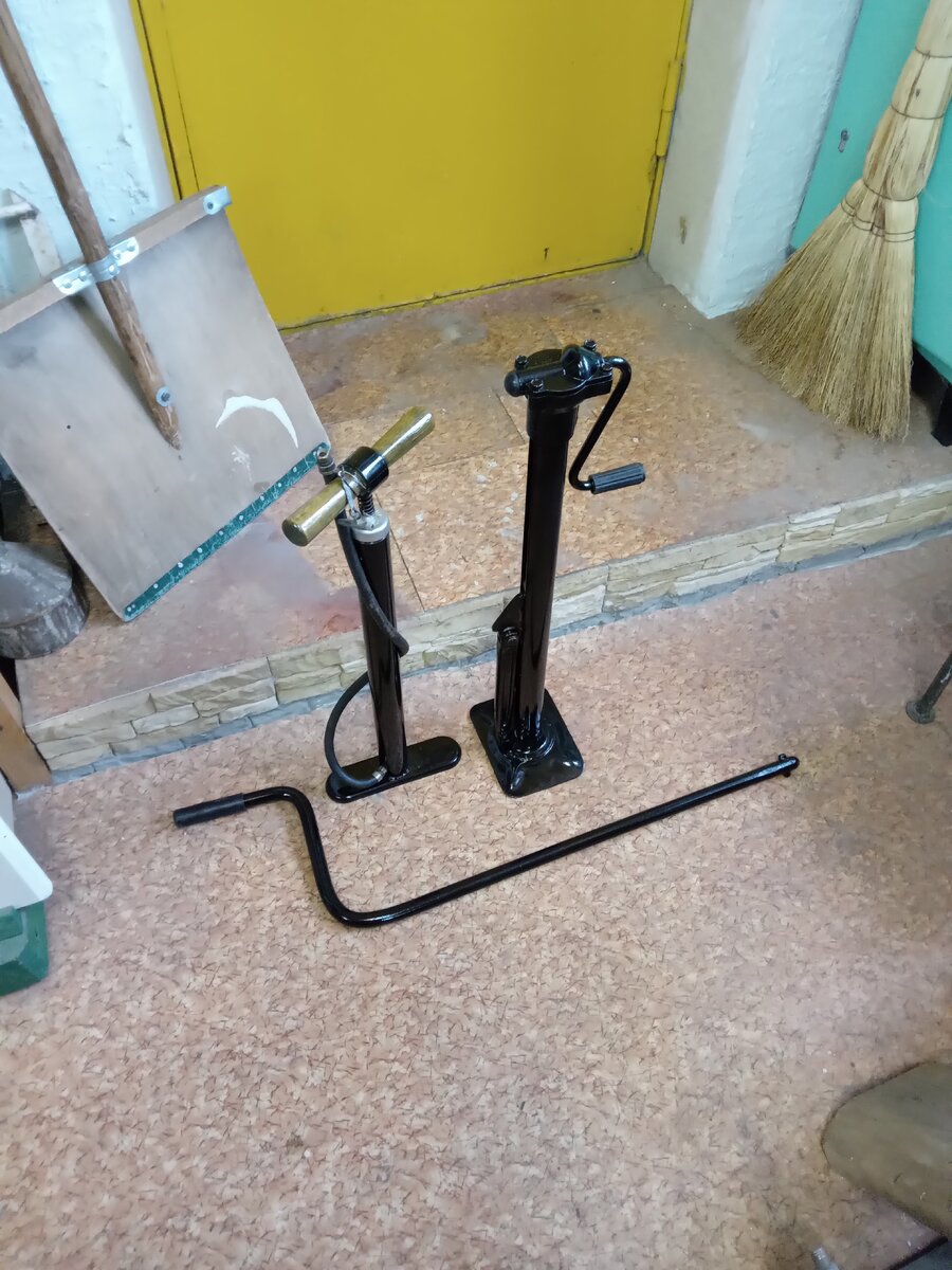

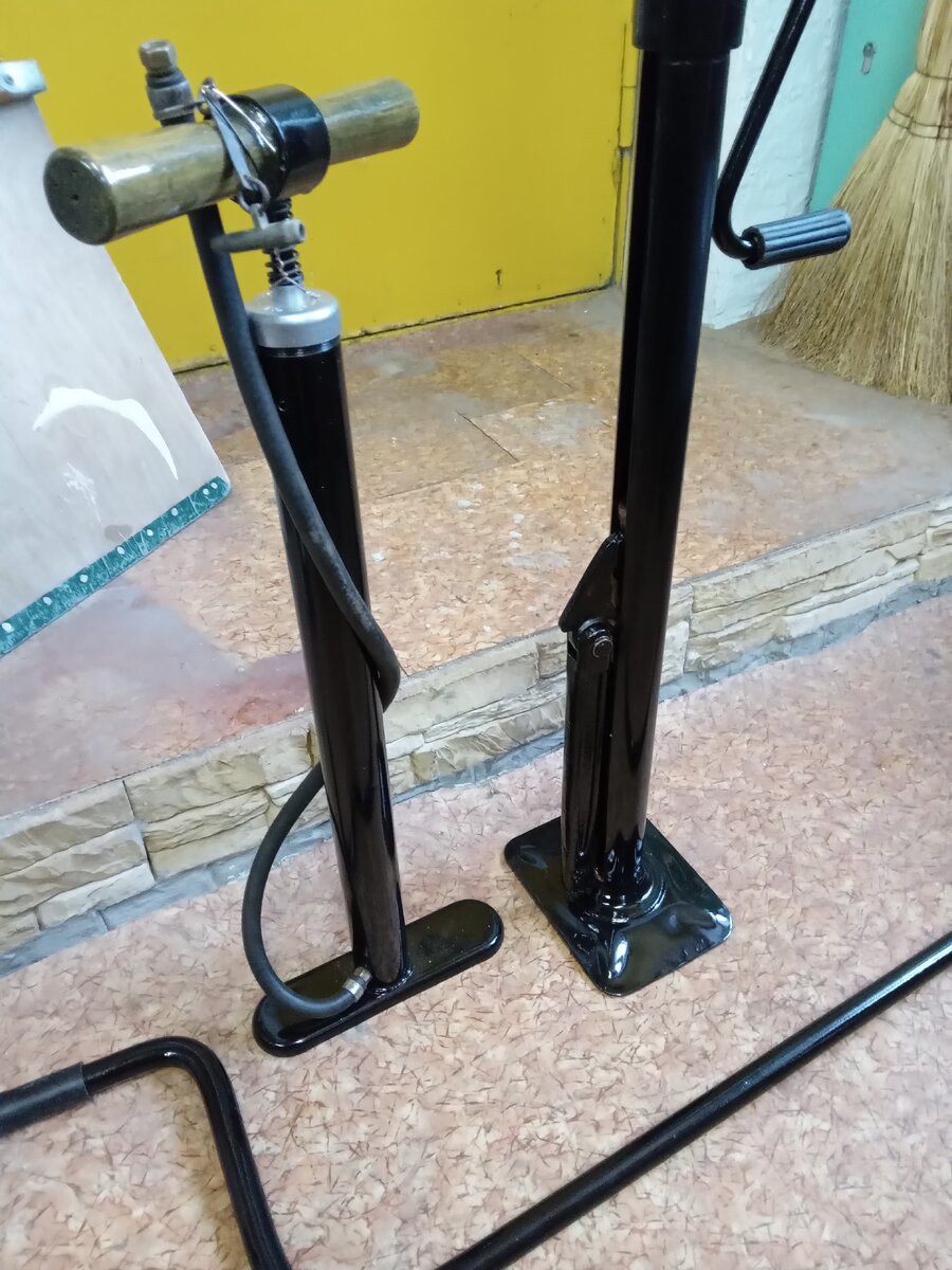

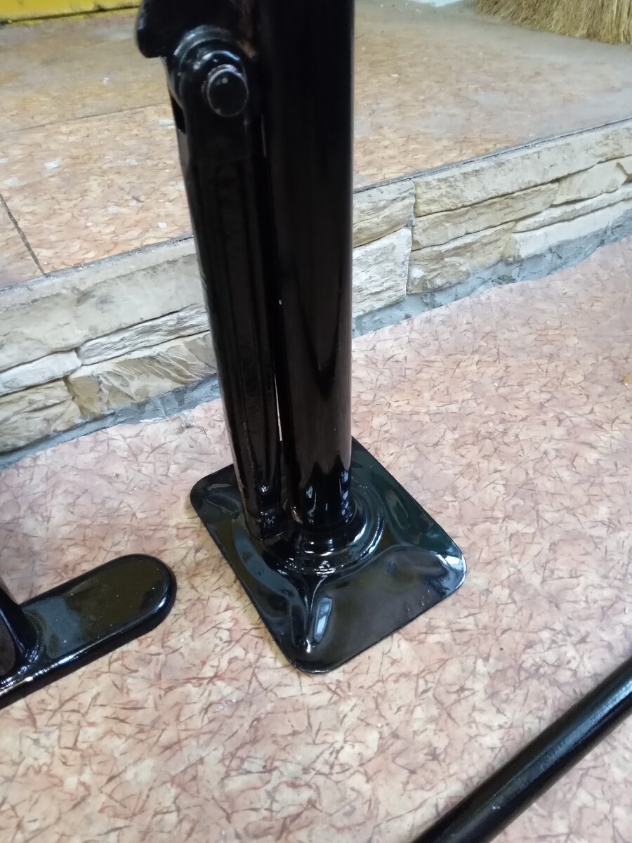

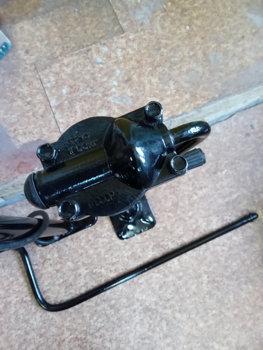

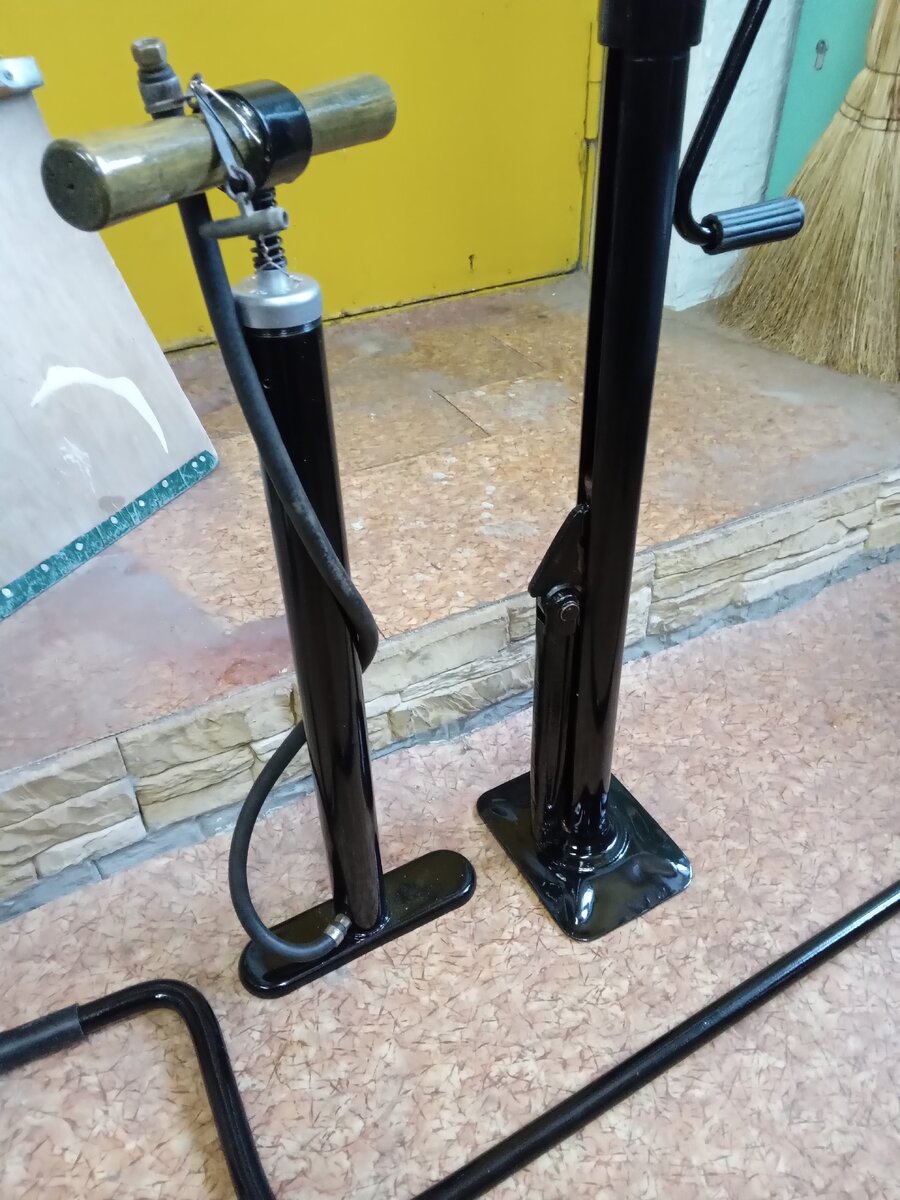

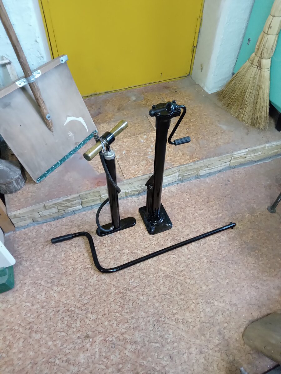

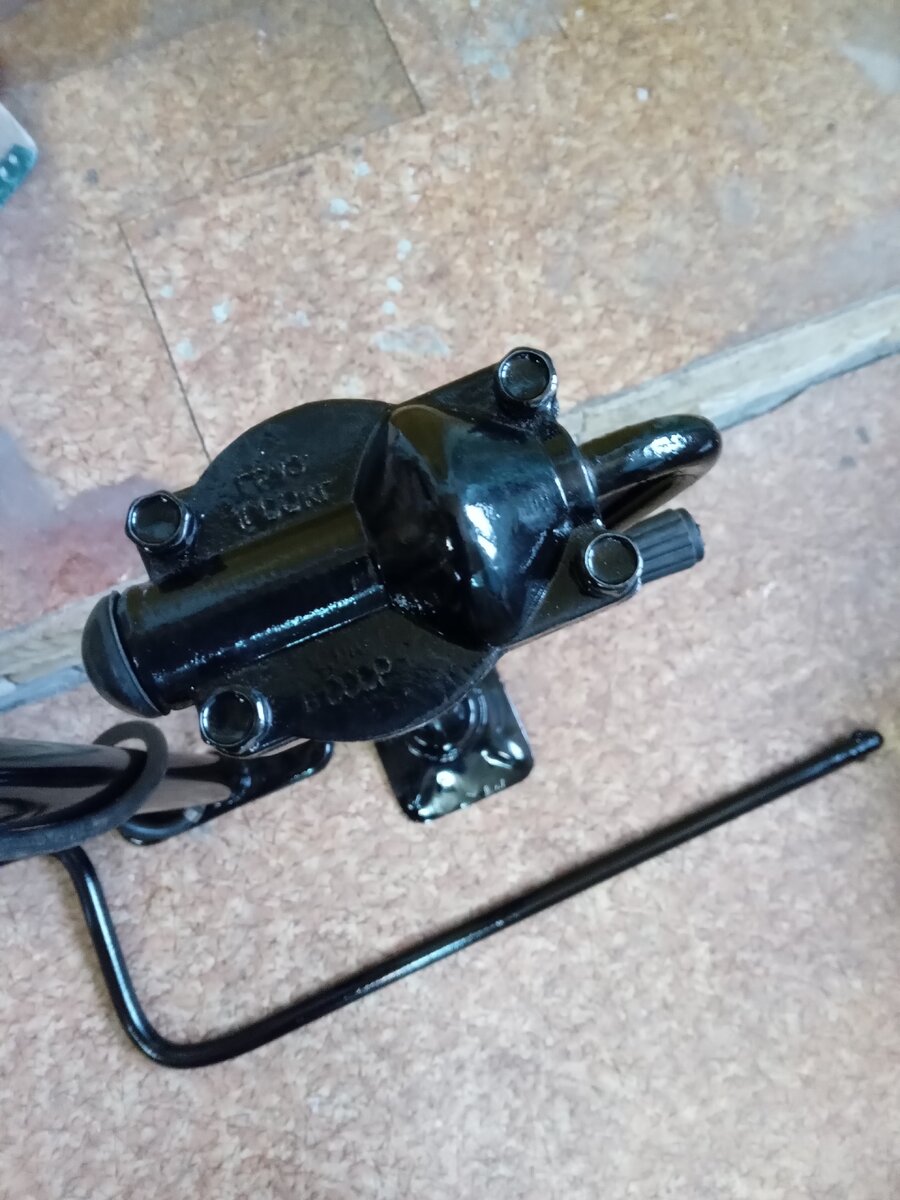

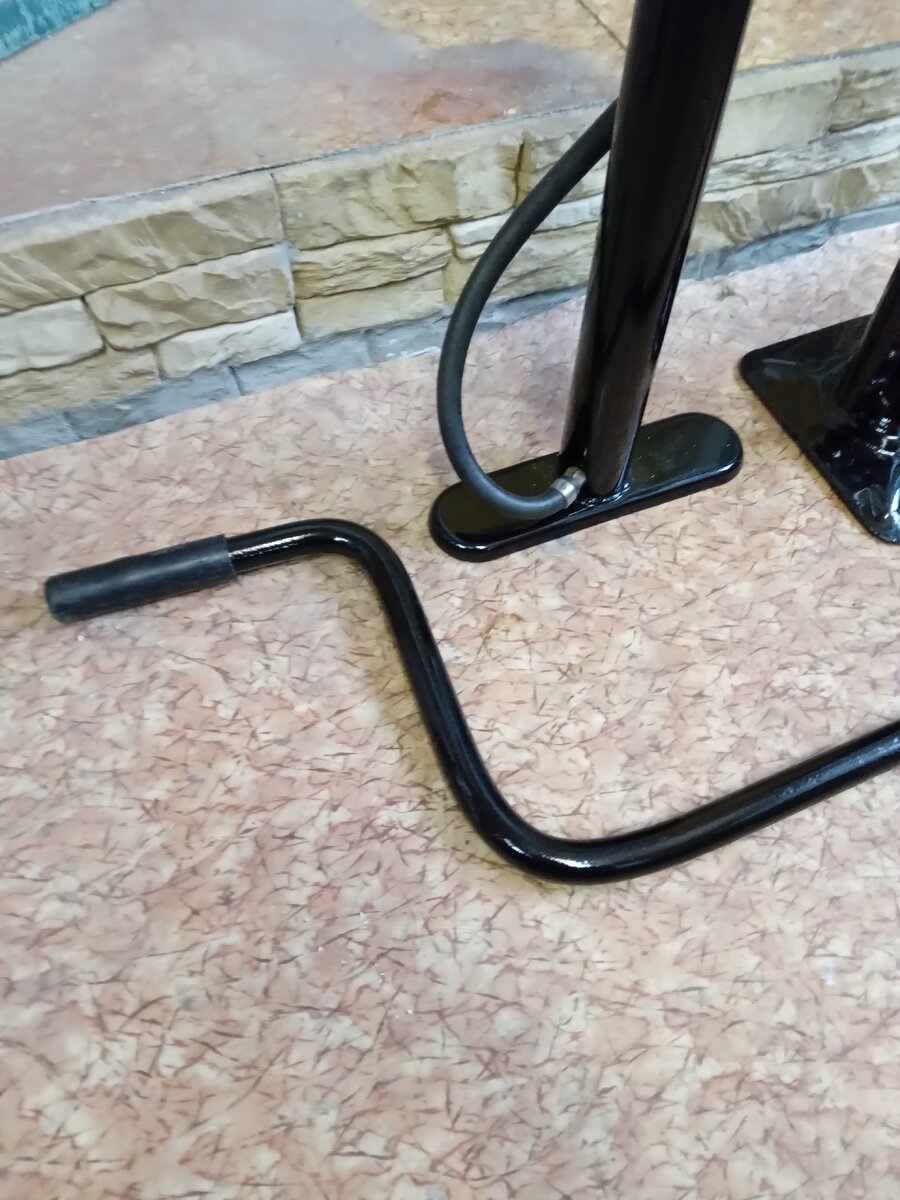

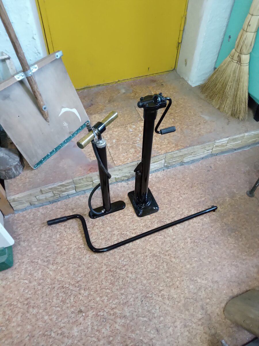

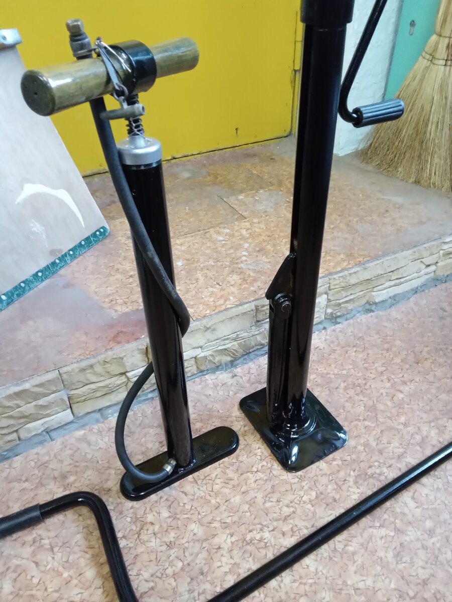

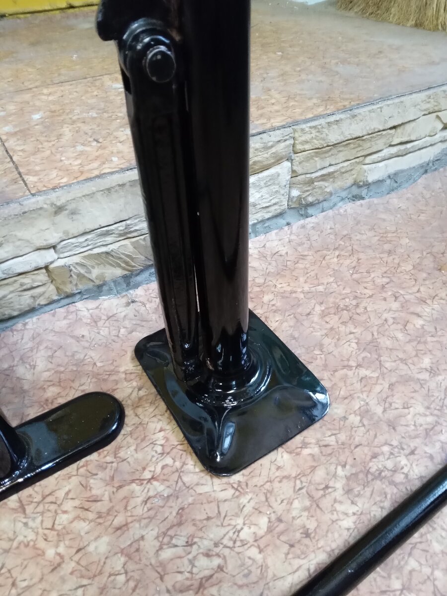

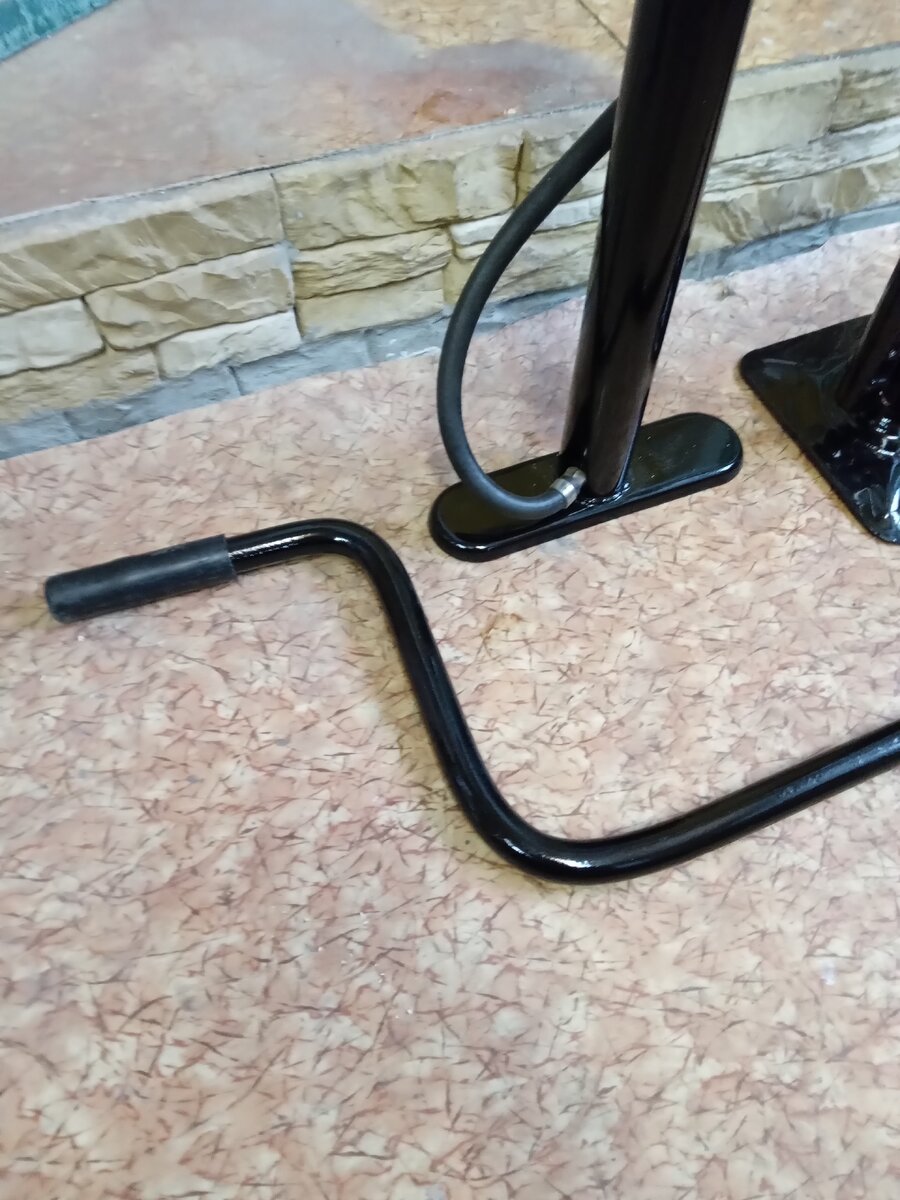

Эпопея с собиранием штатного струмента подошла к полному завершению. Сегодня собрал давно окрашенные домкрат и насос. Положу в багажник.
Теперь вопрос по головке блока на повестке дня🙂

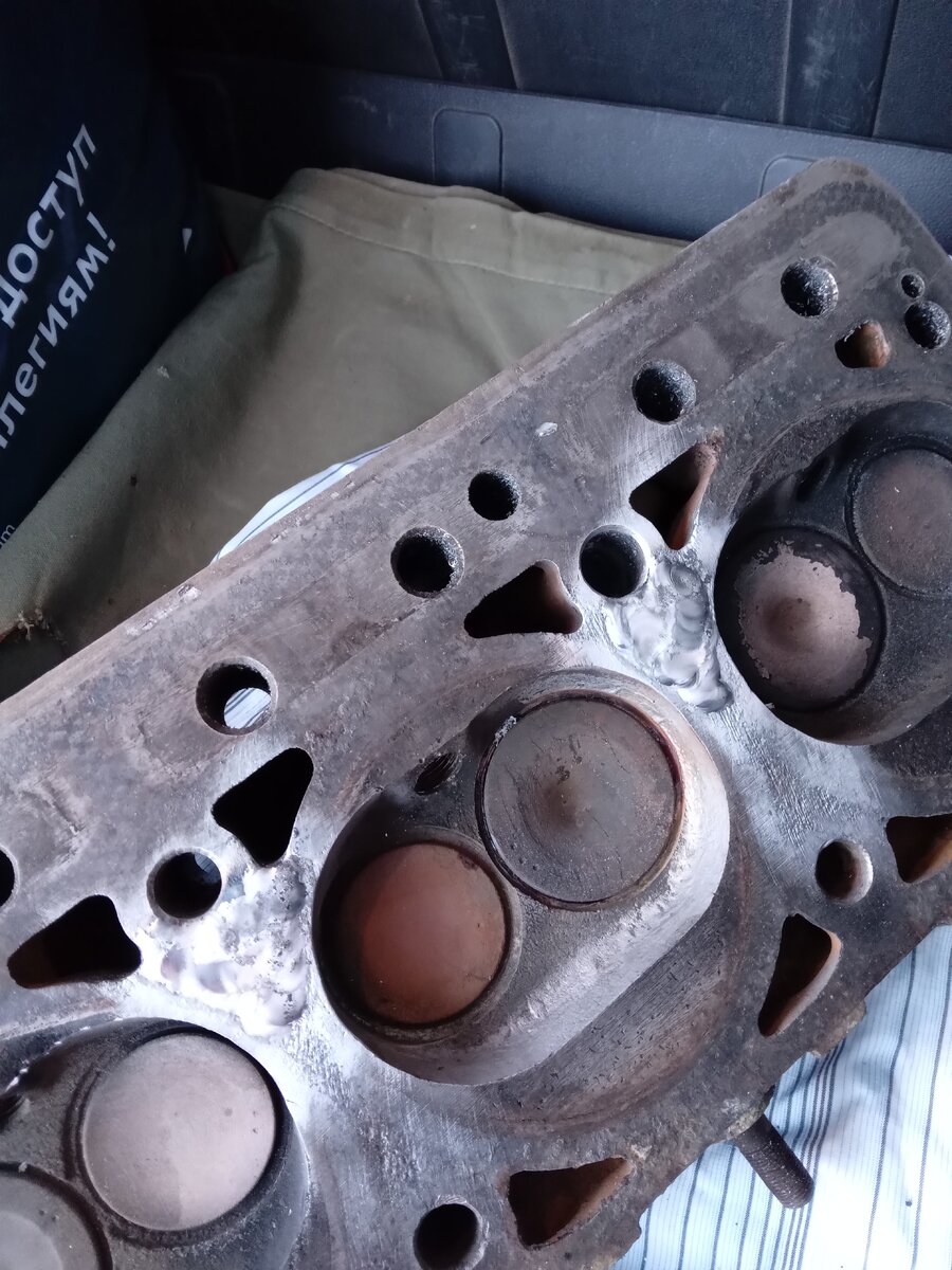

Есть два Варианта.
Первый.
Всех с Наступившим Новым Годом! 🎄 👏 🍾

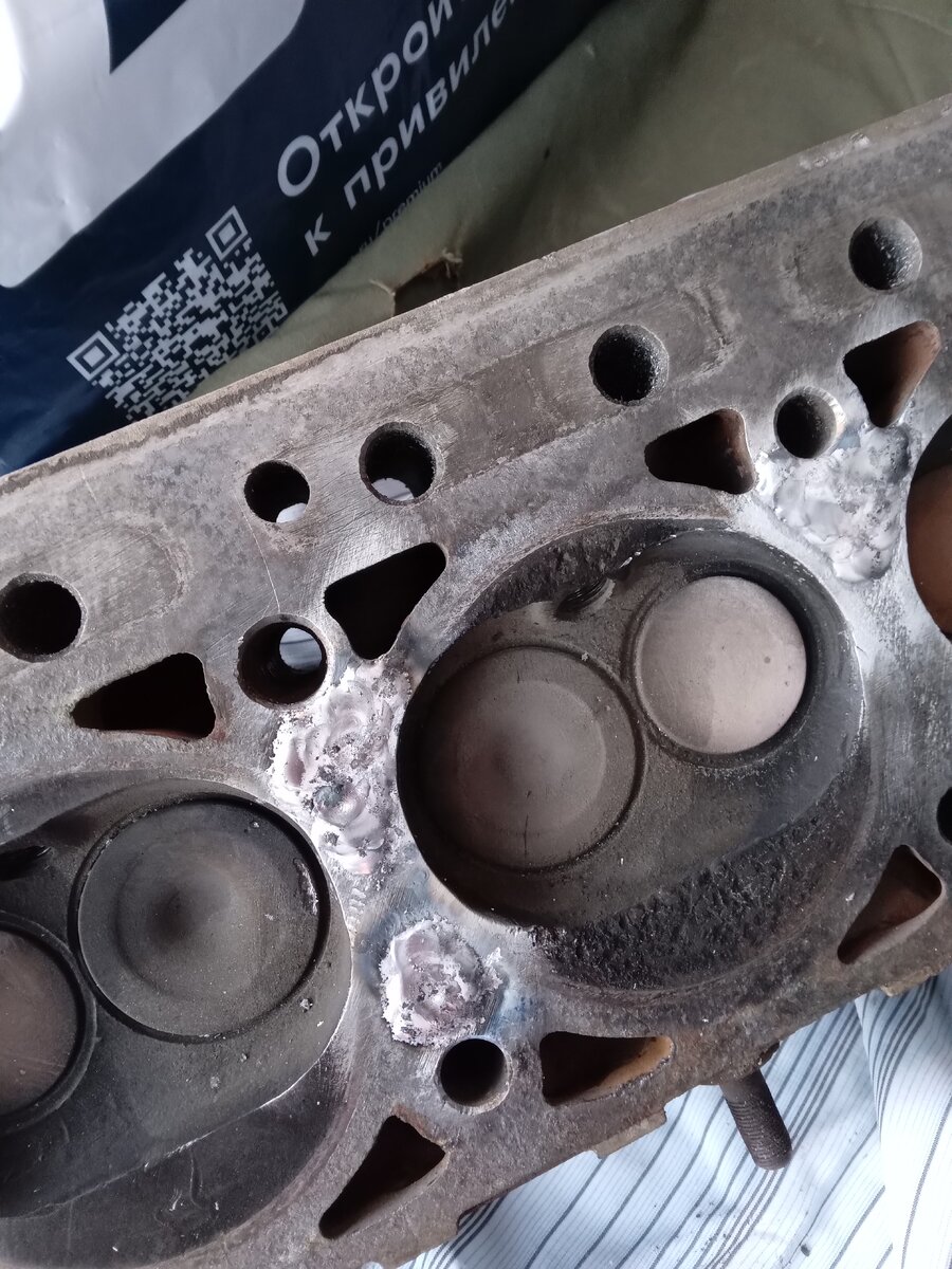

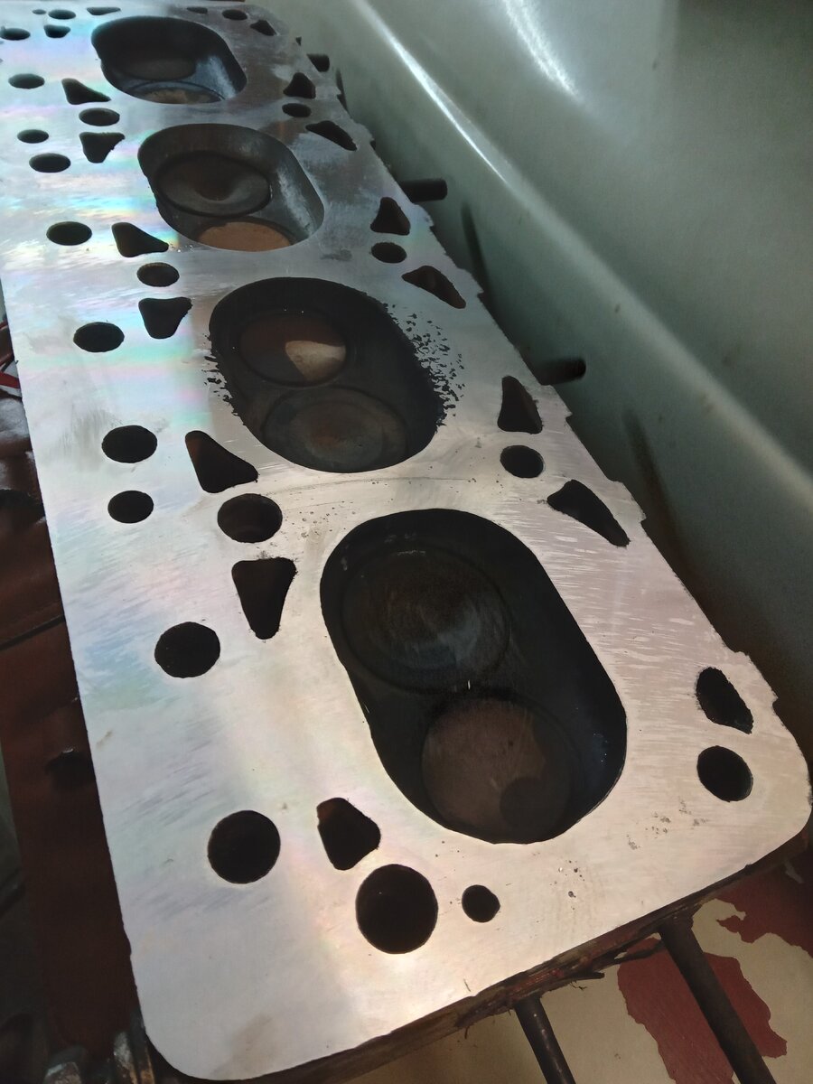

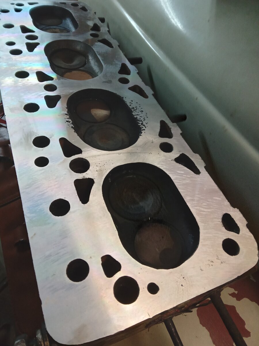

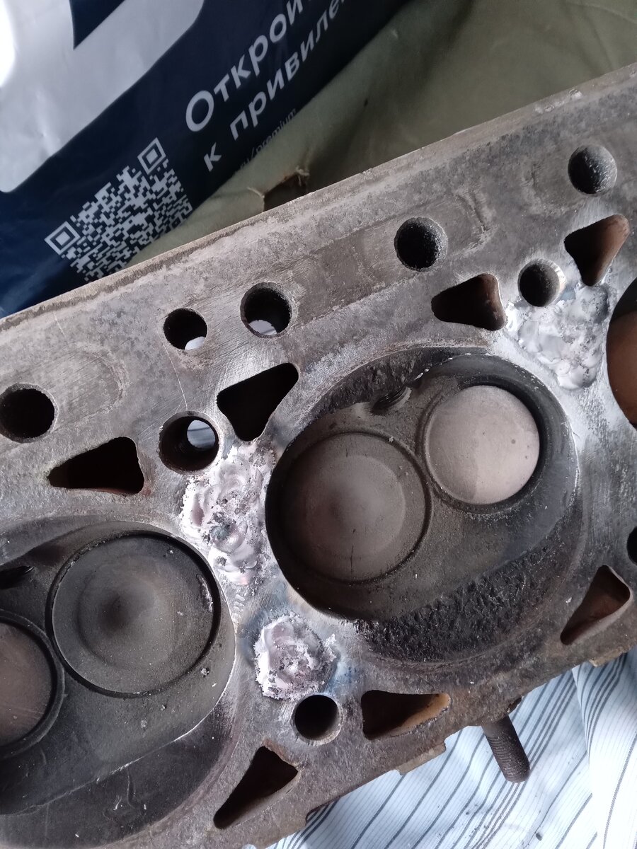

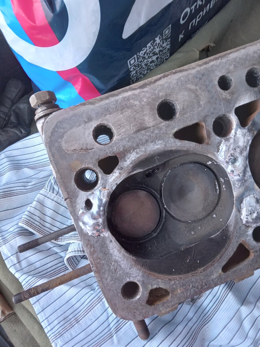

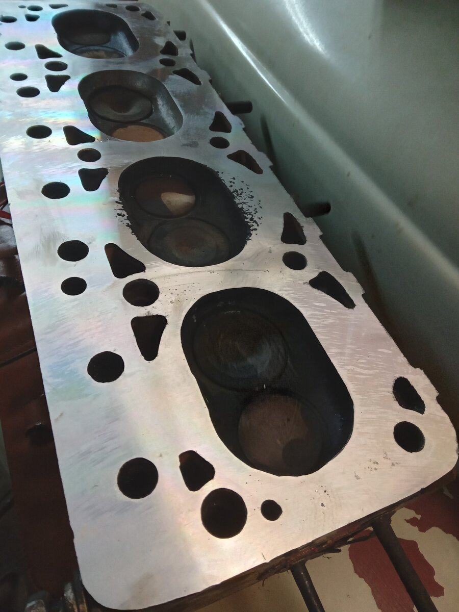

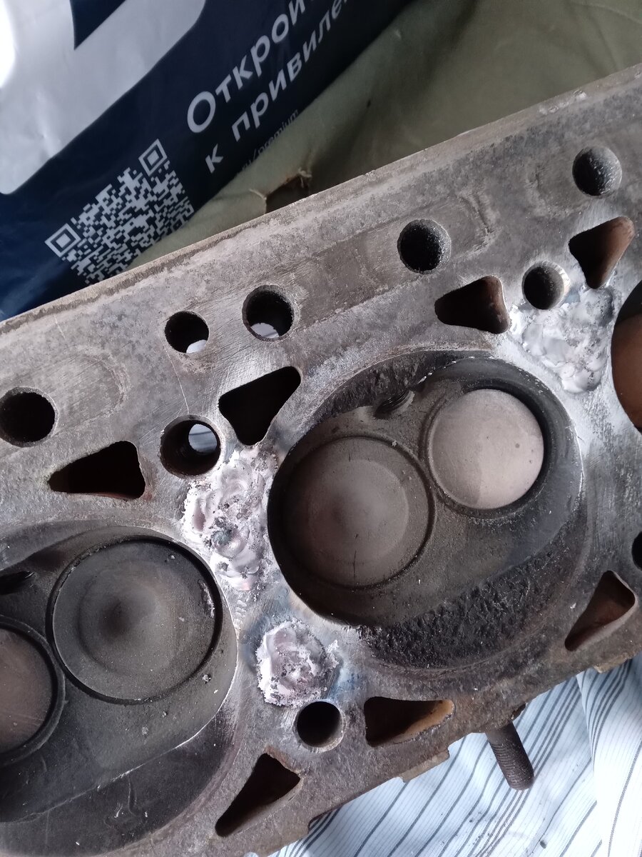

По восстановлению головки. Остановился на Варианте номер 2.
30 декабря головка была отвезена к мастеру Талгату и все "выгрызы" от тосола лубиной до 8 мм. были заварены. Далее отвёз 31 декабря на шлифовку. Сняли 0, 4 мм. Голова была чуток поведена. По итогу: Заварка обошлась в 3,000 руб. Шлифовка в 2,000 руб. Ребята с РетроКлуба советуют - притереть клапана и поменять маслосъёмные колпачки (коль уж голова снята)🤷‍♂️.
На праздниках с Артёмом посмотрим. Чего-там с колпачками и клапанами. Нодоть ли их притирать. На ездовой машине в мае мы лишь клапана отрегулировали. Масло не гнало:D
