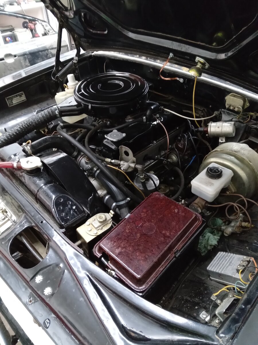

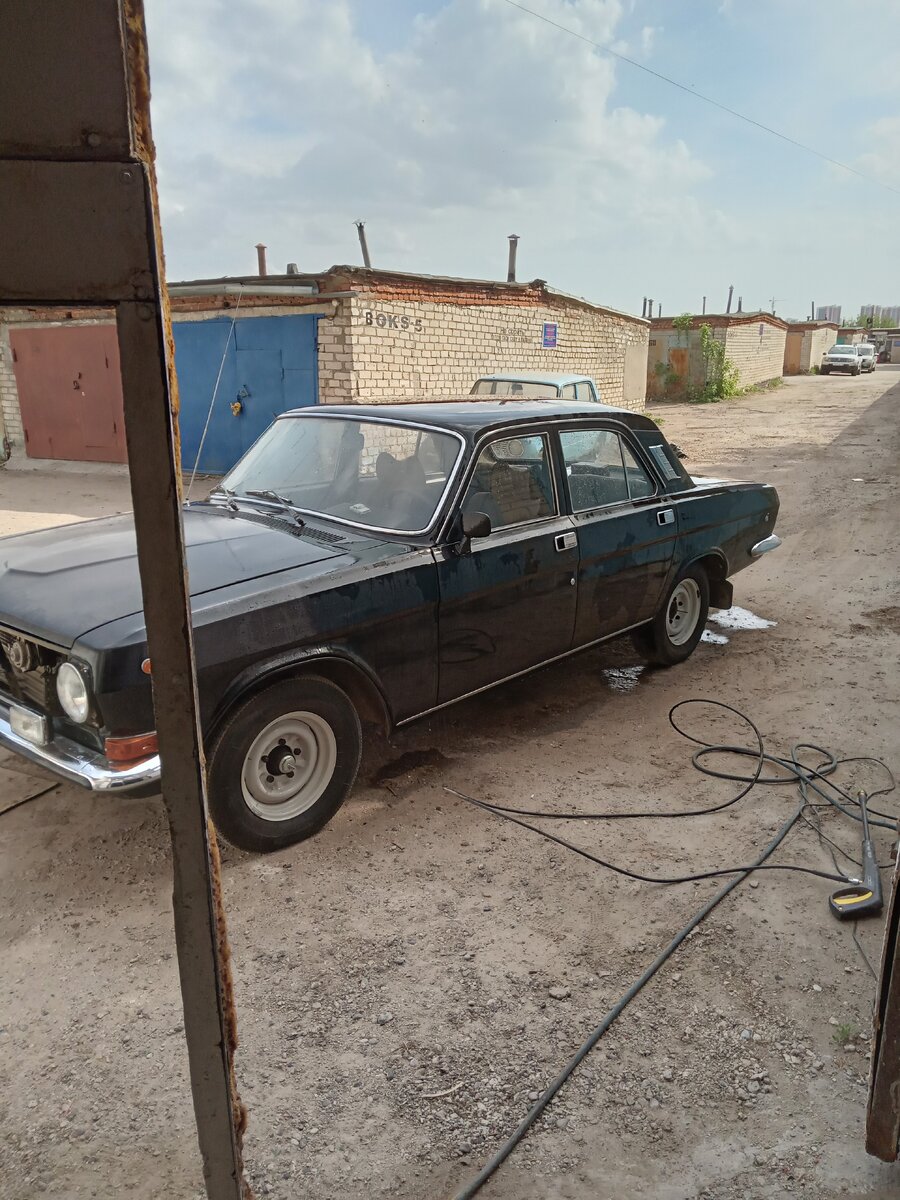

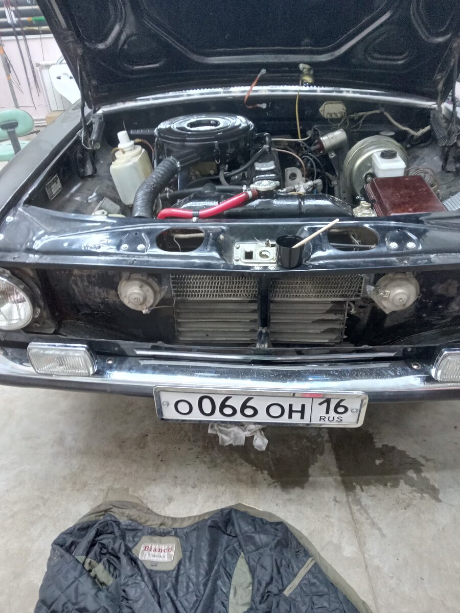

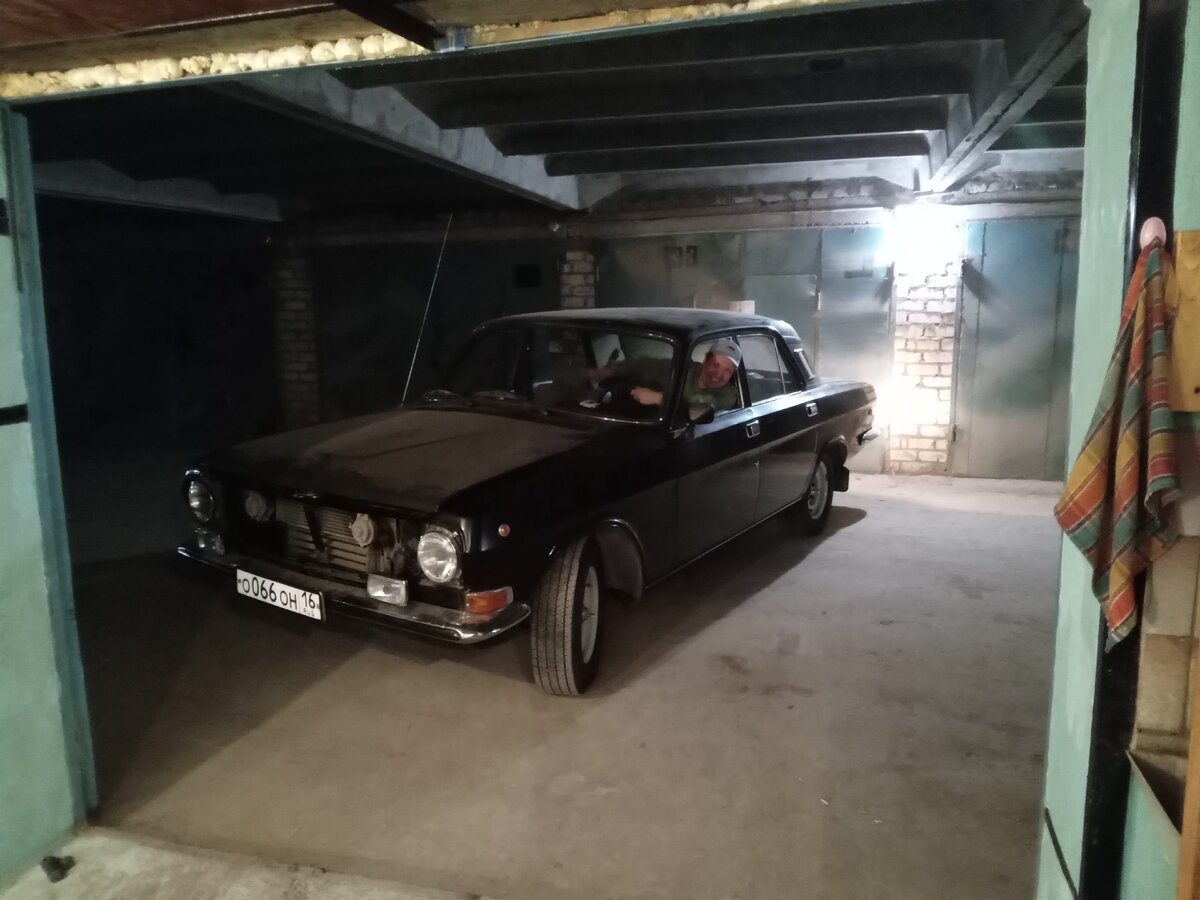

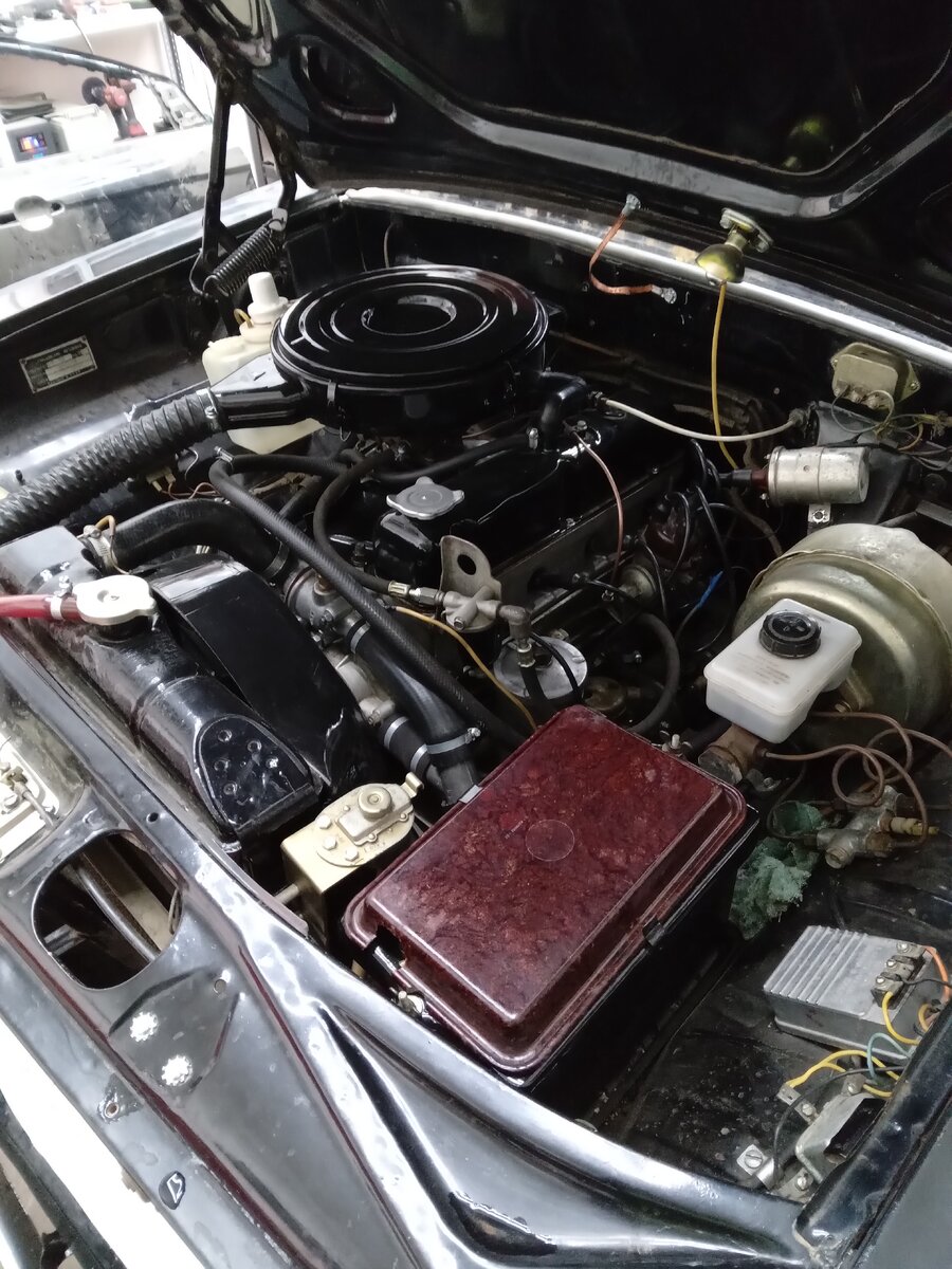

На первомай получился первый выезд после ремонта головки. Неплохо работает, но после поездки стал подтраивать. Надо к спецам, делать точную настройку. Потёк ещё распределитель тормозных усилий. Запас есть. Надо поменять. Ходовка запланирована далее. По мере свободного времени :)
Да какие спецы, есть книжка и слесарные навыки школьного уровня, машина проще некуда.
Голову после поездки протянуть еще раз на холодную, клапана отрегулировать. И компрессию огласите пожалуйста)
Жаль нельзя видео загрузить. Пишет файлы типа mp4 нельзя загрузить.
Через файлообменник по идее можно, ссыль сюда. Раньше был radikal.ru, мир его праху, теперь хз, я пробовал летом видос сюда залить, но так и не понял, может его кто-то кроме меня смотреть или нет).

Да, компрессию мысля уже была проверить. На неделе сделаем. Напишу. Клапана регулировали
Не надо ниче мерить, ставь 0.45, после протяжки ГБЦ, обкатается- осядет , потом подрегулируешь.

После замены колец, может и не одну тысячу придется накатать, чтобы приработались..У меня после 10 т. км поперло...

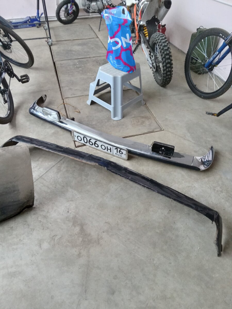

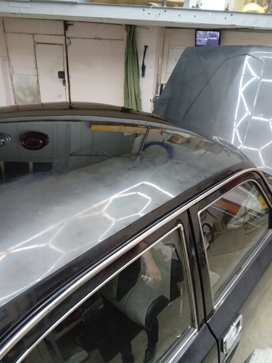

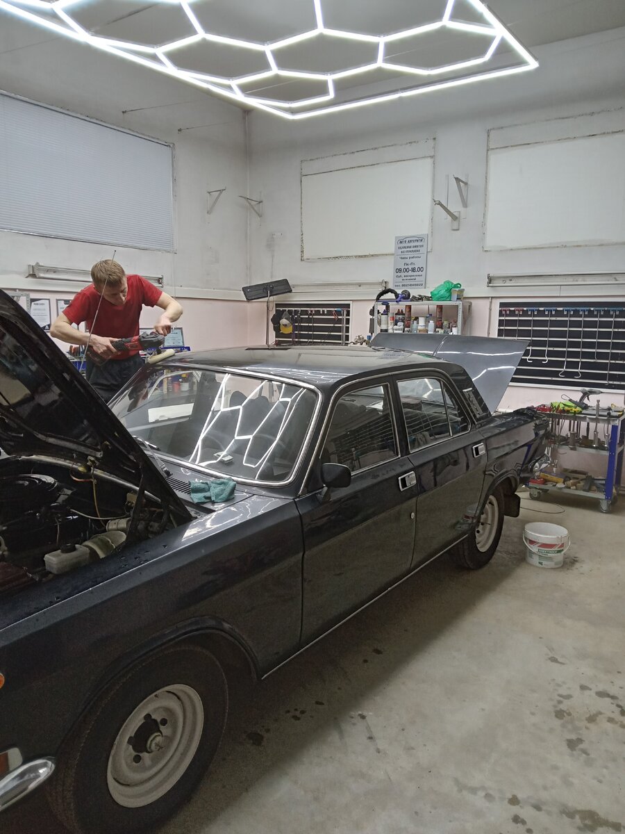

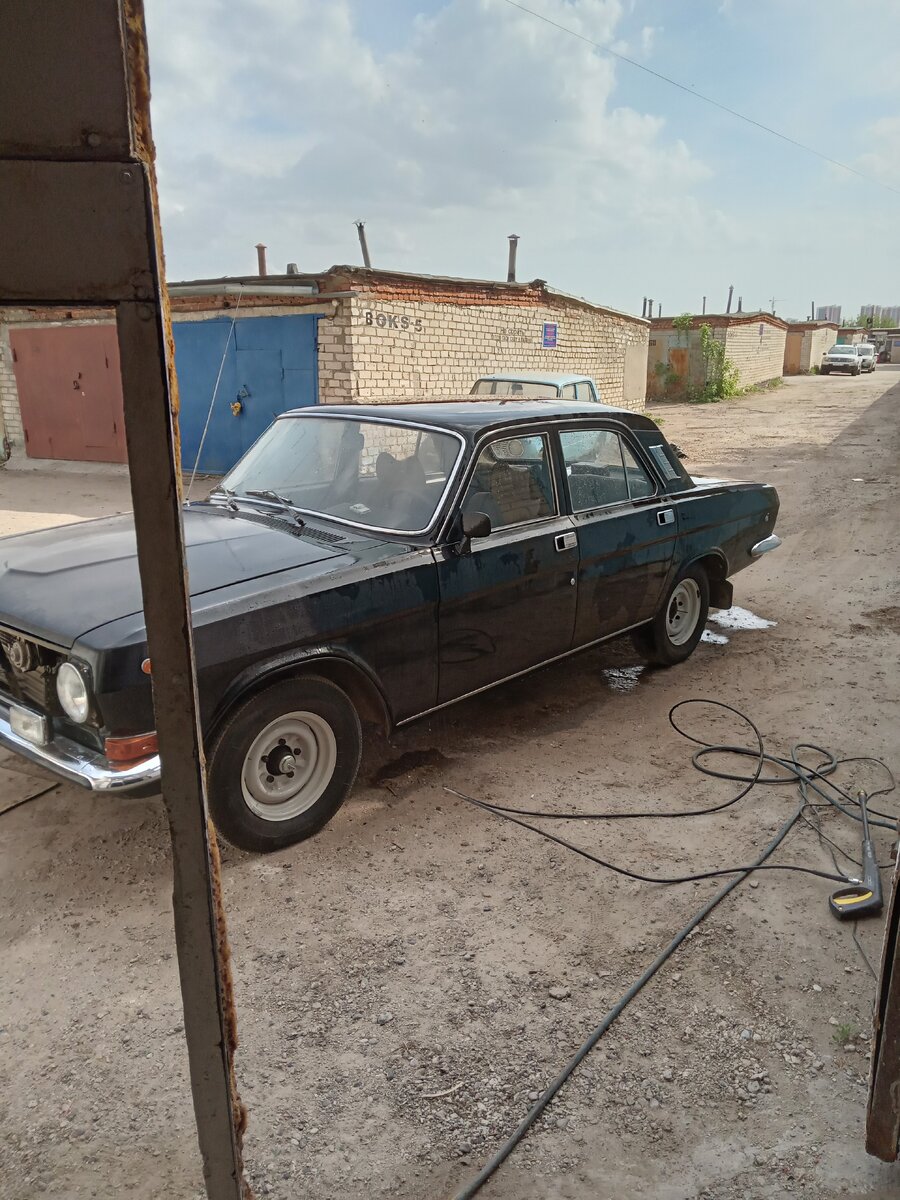

Давно не писал, но работа движется слажено. И по Волге и по Победе. Писать времени нет просто. Ещё в Крыму был полтора месяца. Поэтому перерыв такой. Крым НАШ товарищи!

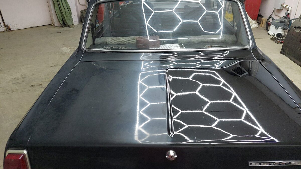

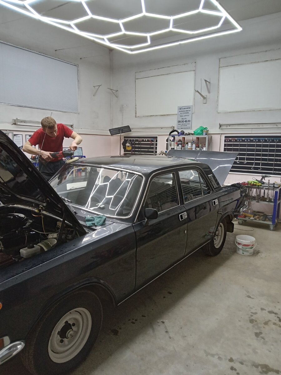

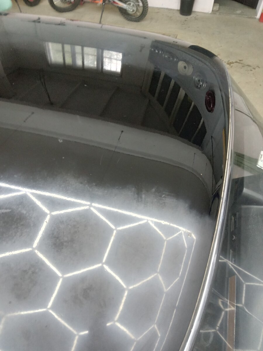

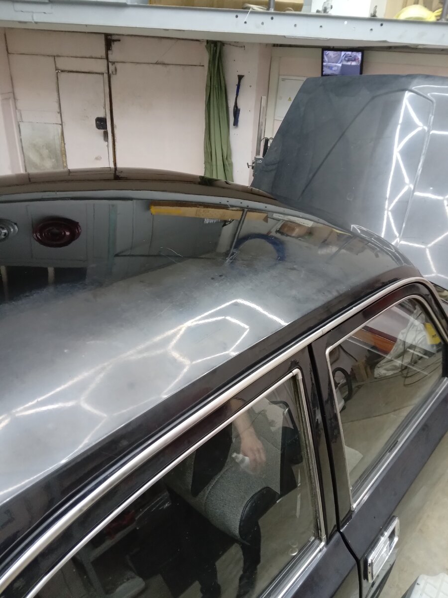

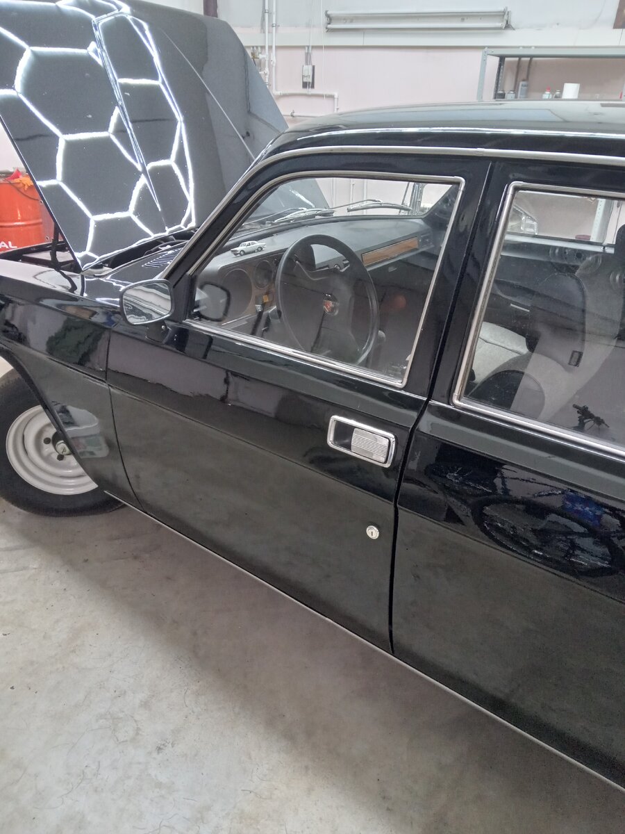

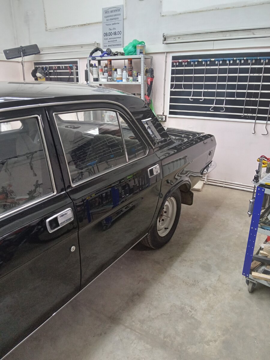

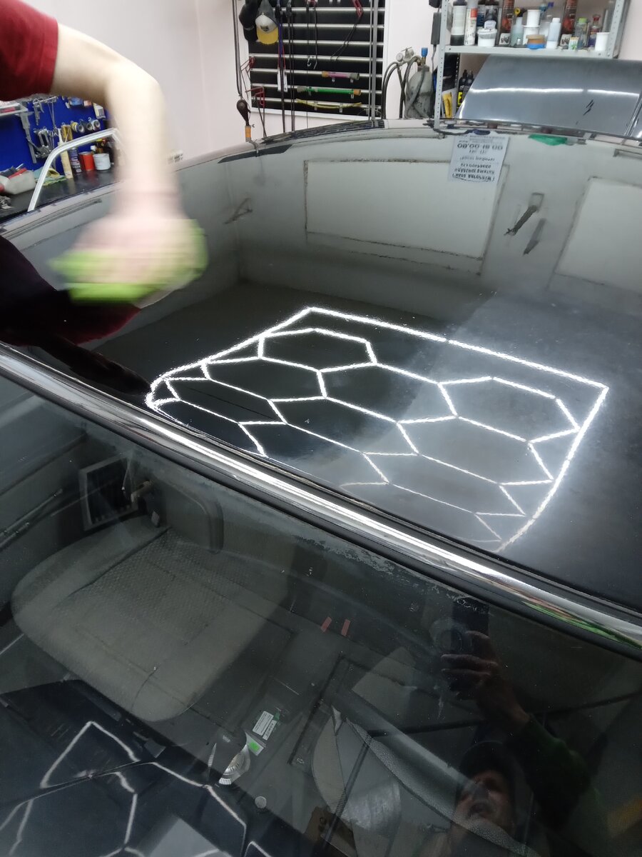

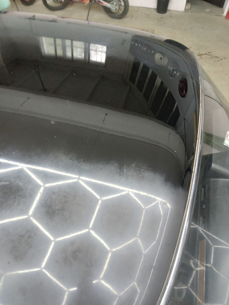

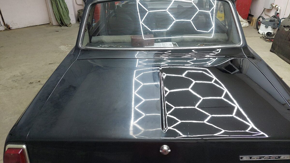

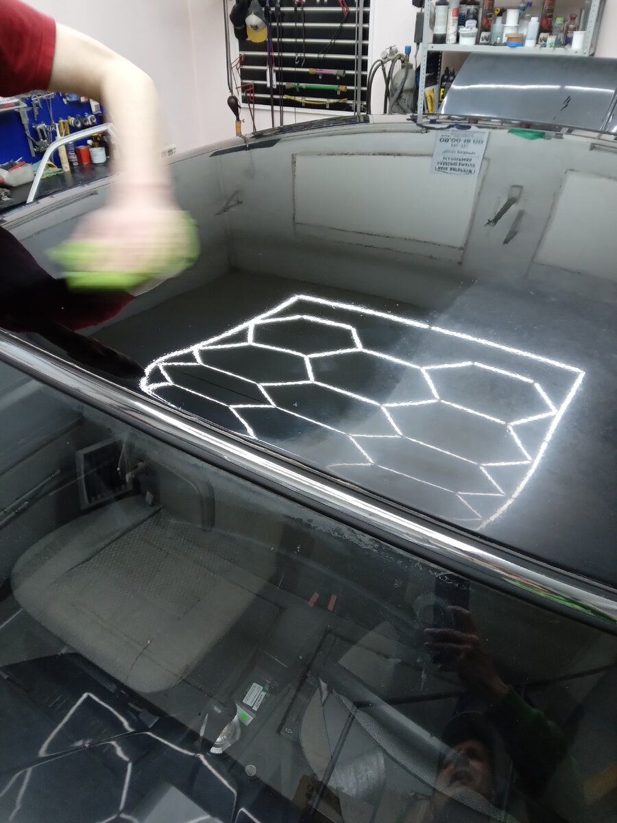

В середине мая сделали у Волги ремонт вмятин без покраски, полировку...и я уже покрыл её слоем жидкой керамики. Фото прикладываю.
Готовлюсь к фестивалю в Свияжских Холмах. Всех ждём у нас в Татарстане:)
3 226
6 379

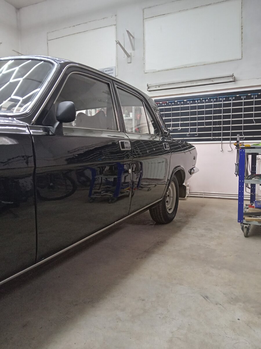

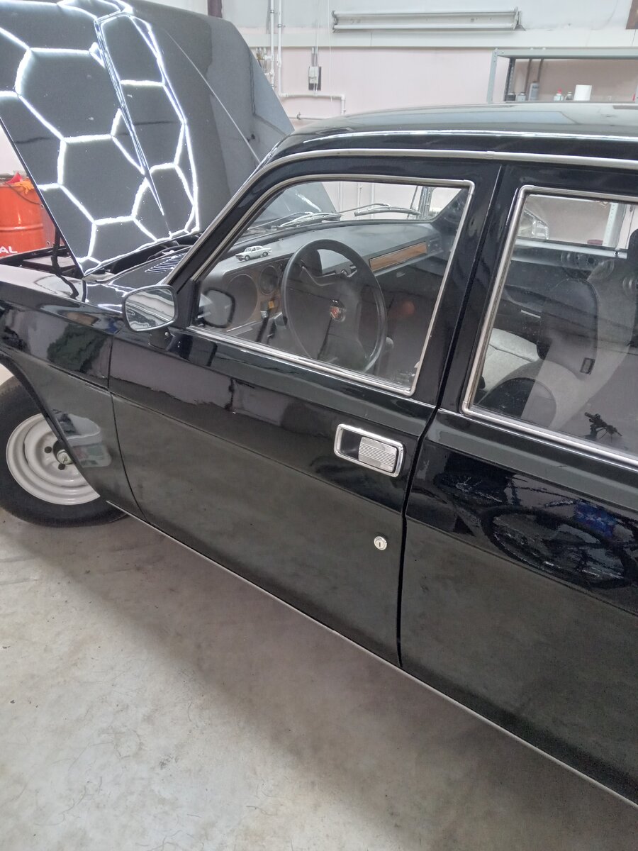

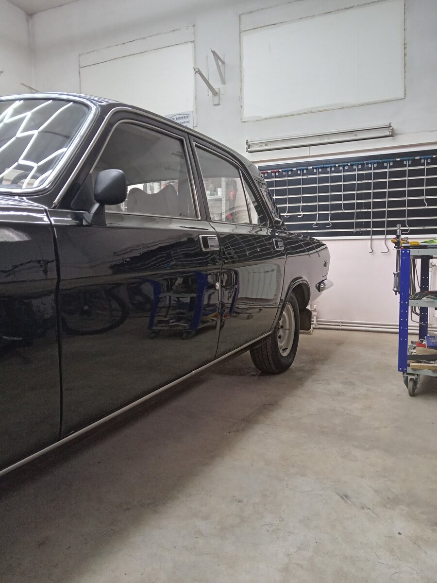

После ремонта без покраски стало примерно так

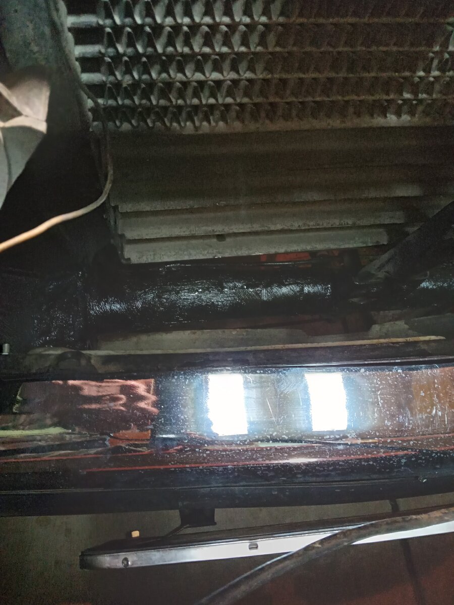

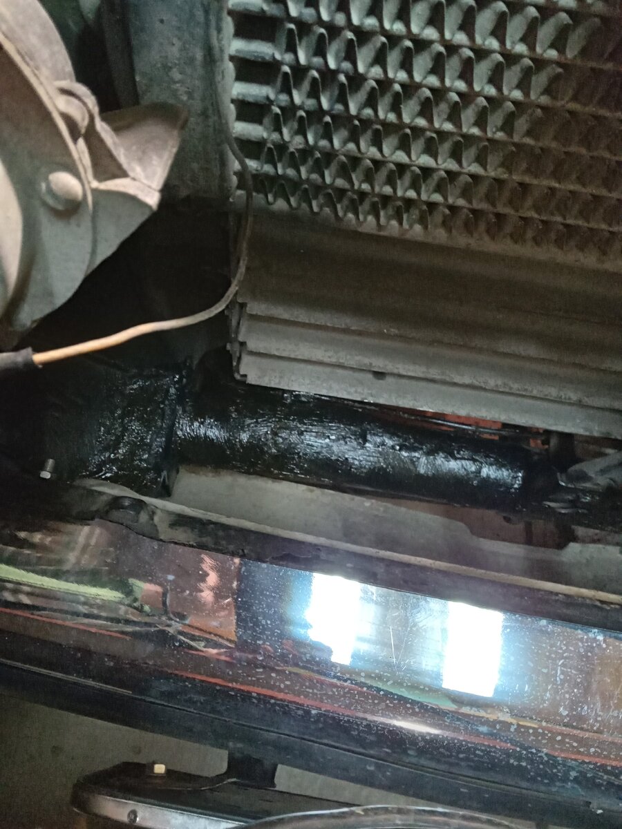

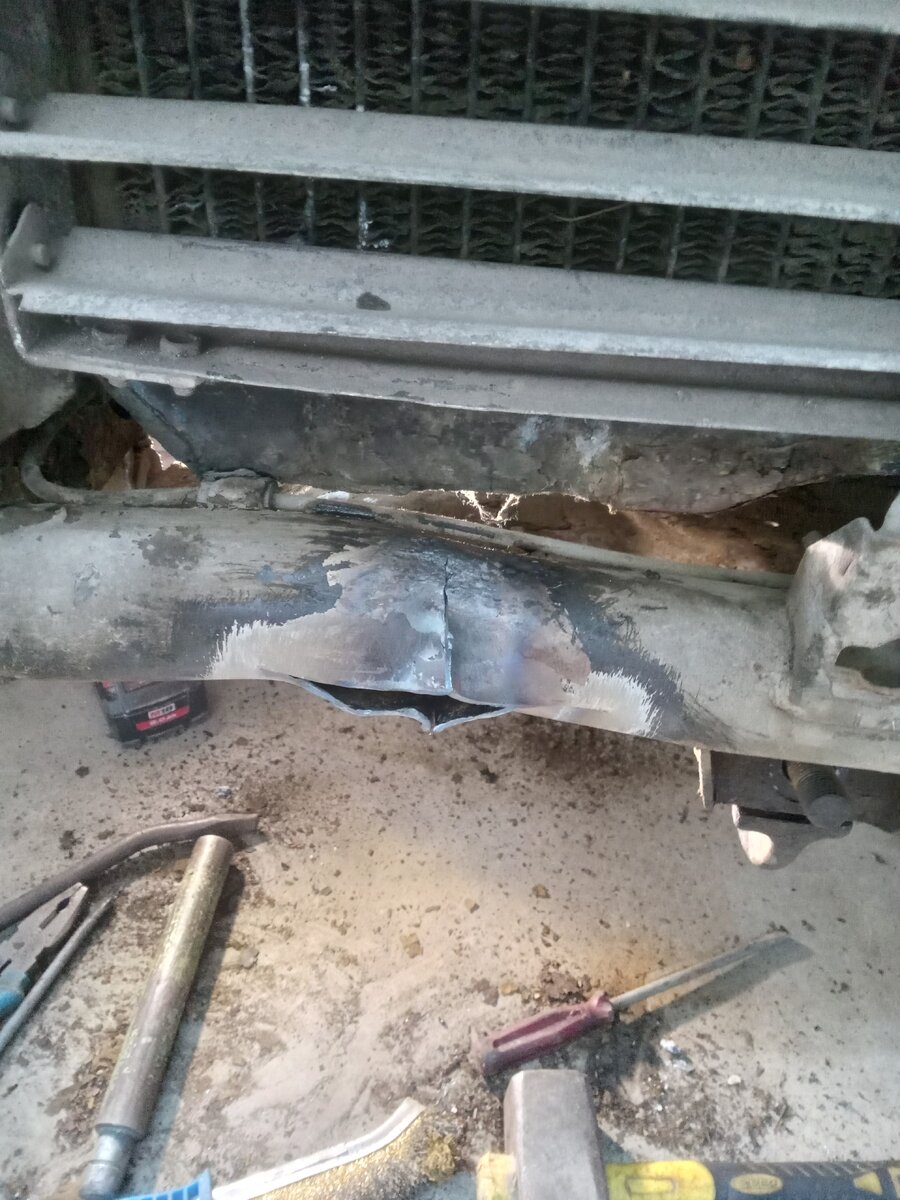

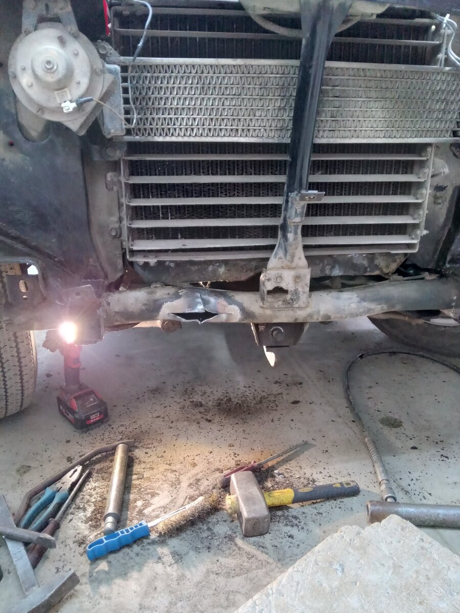

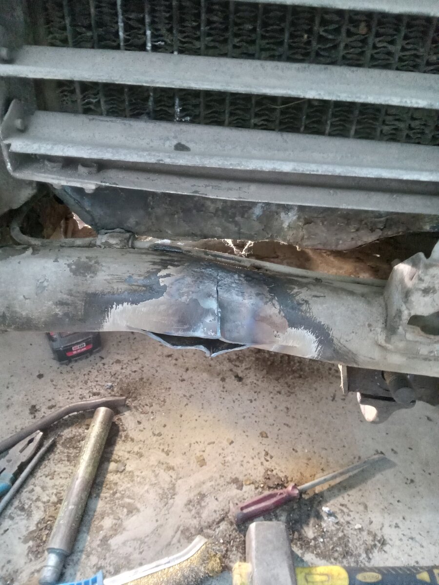

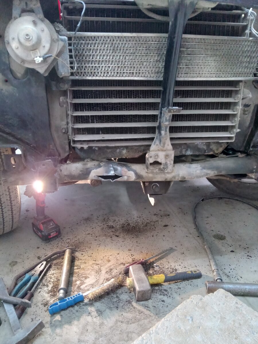

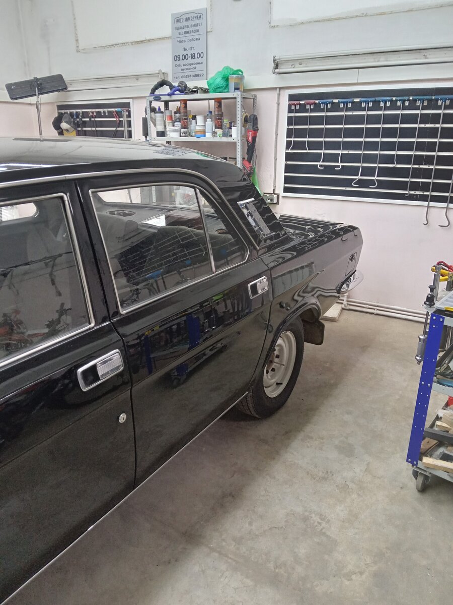

Заодно и согнутую переднюю перемычку внизу радиаторы выпрямили

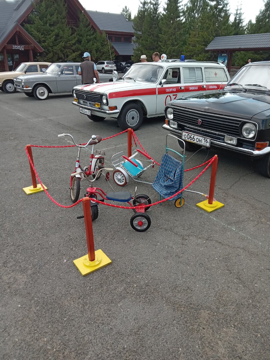

Принял участие в 16 Фестивале. Небольшая экспозиция выставлялась. К ней добавился "Жук". Собирался из трёх, но получился :)

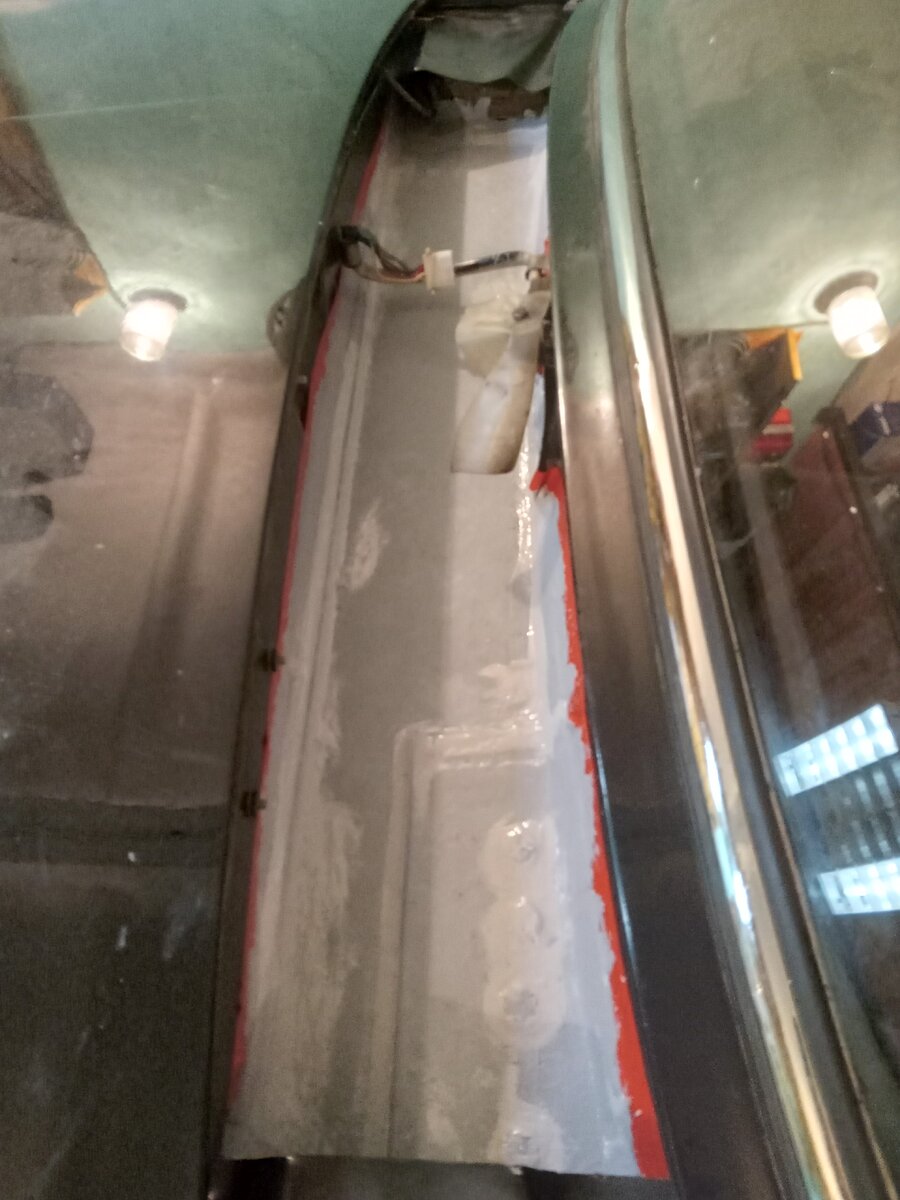

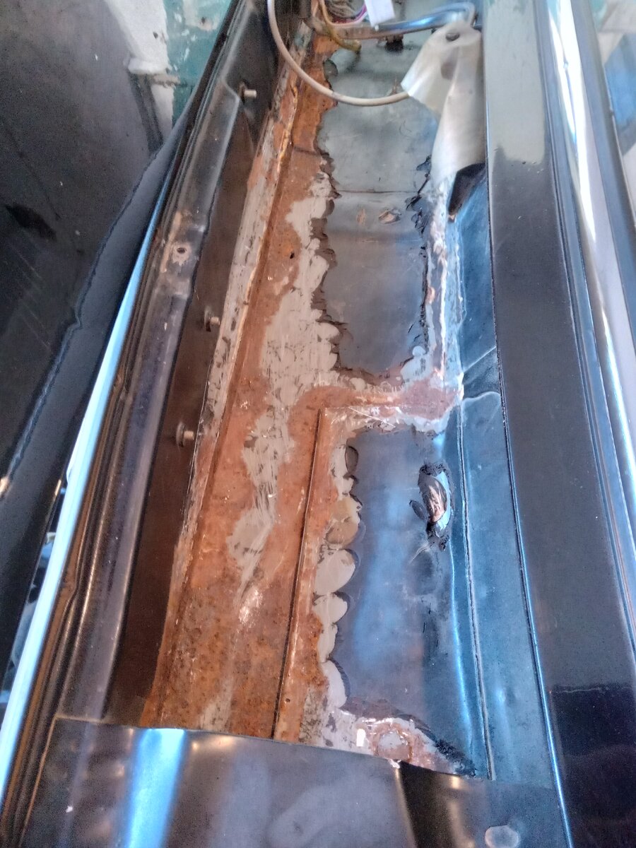

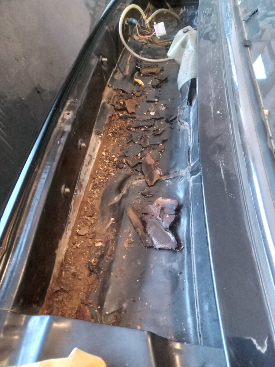

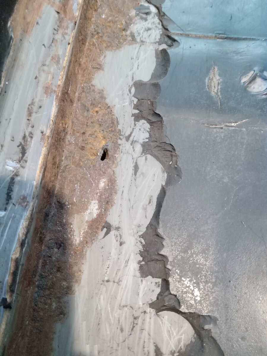

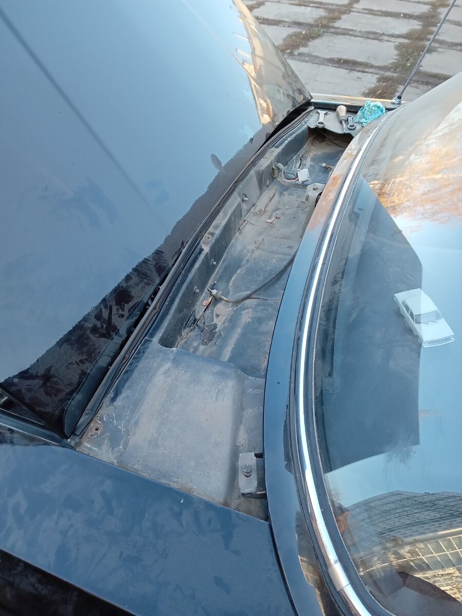

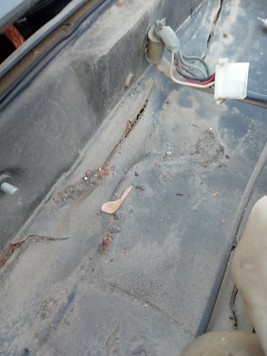

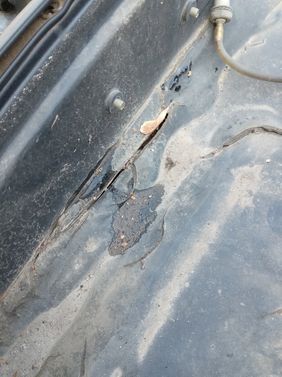

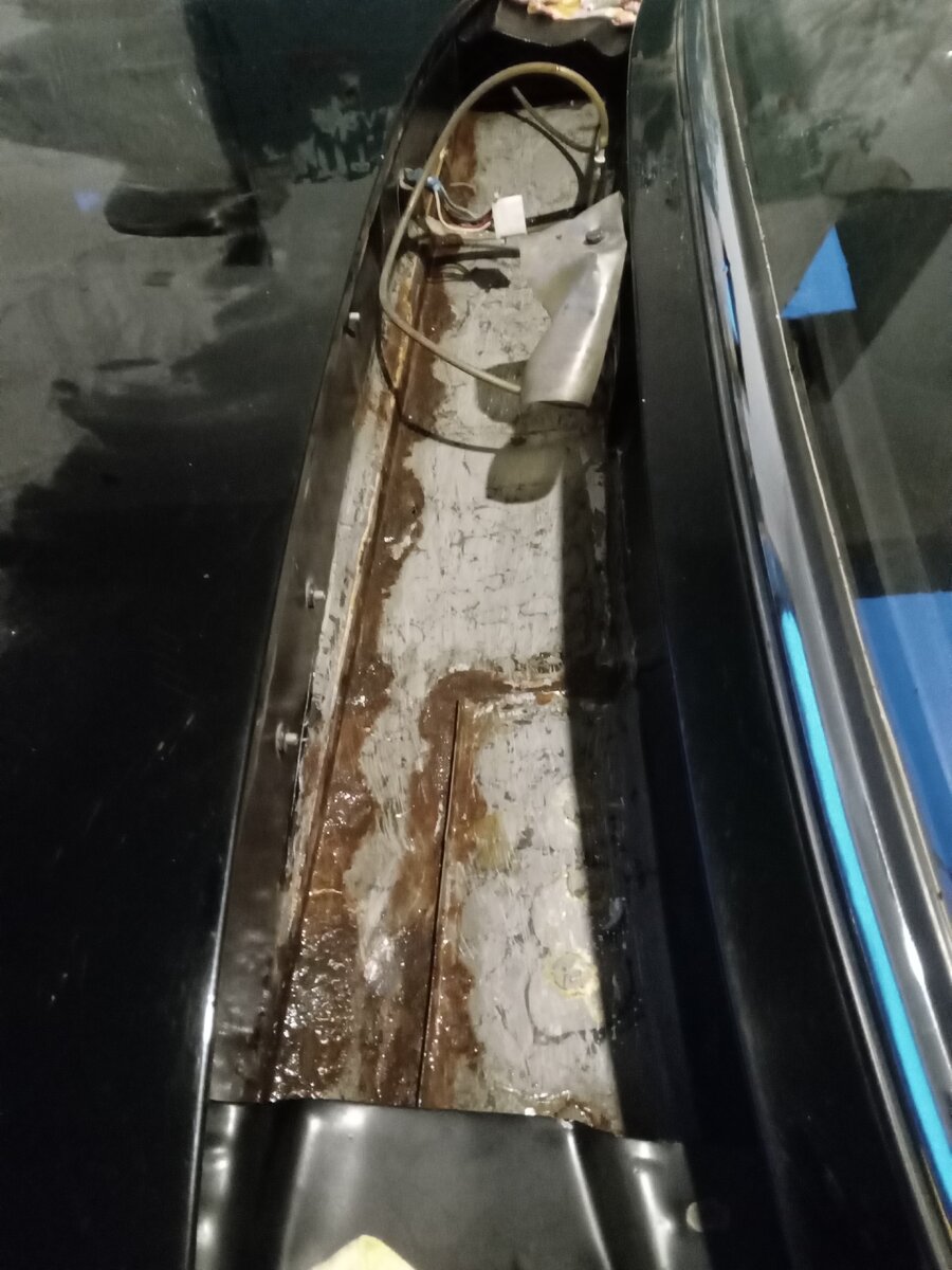

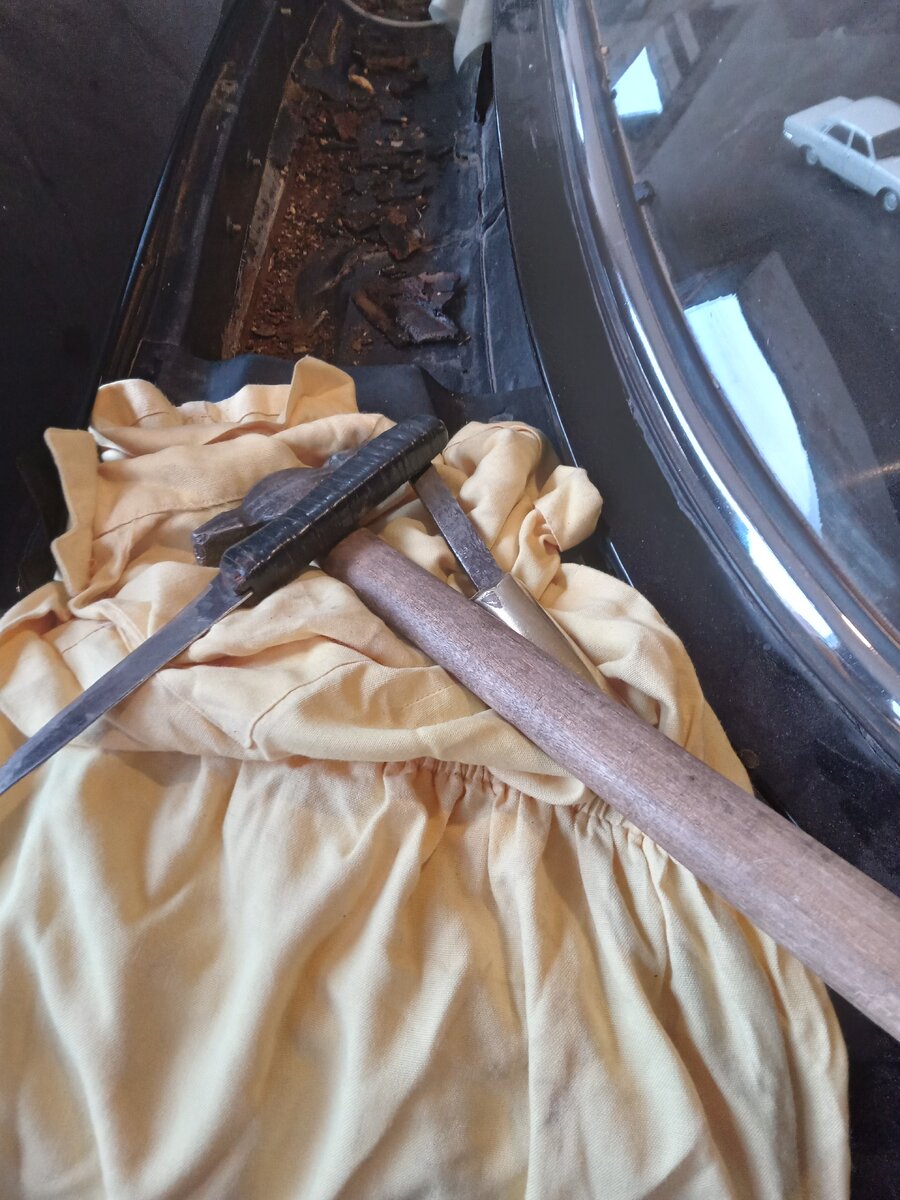

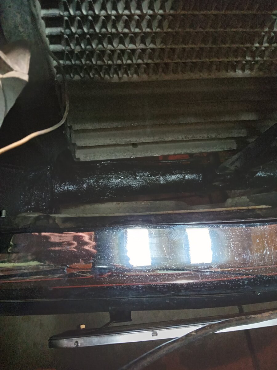

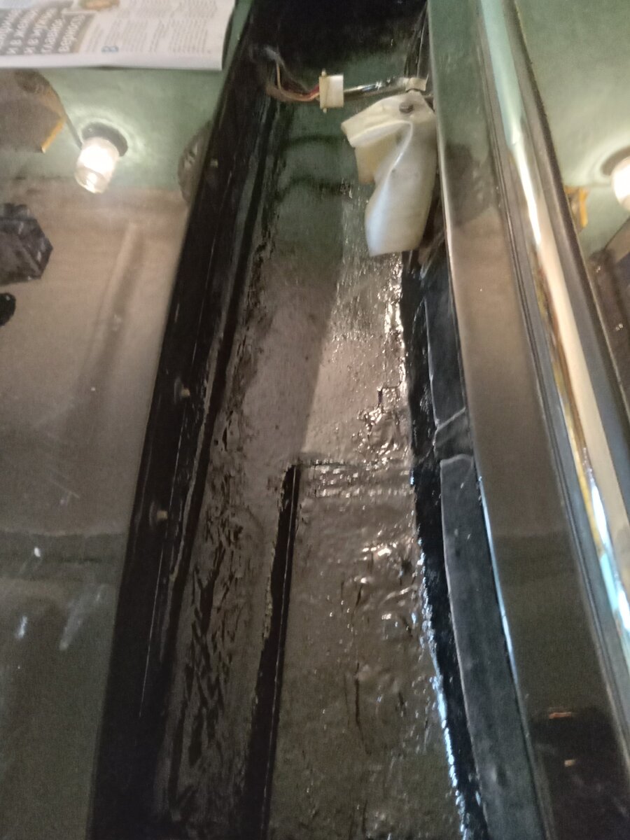

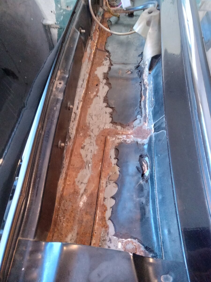

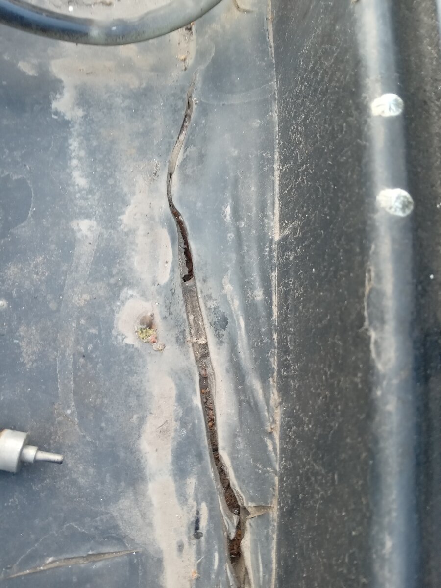

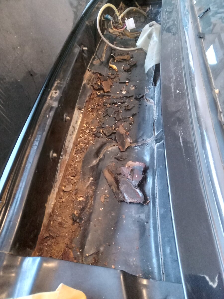

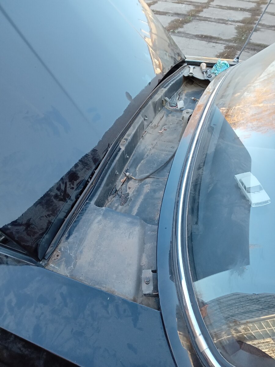

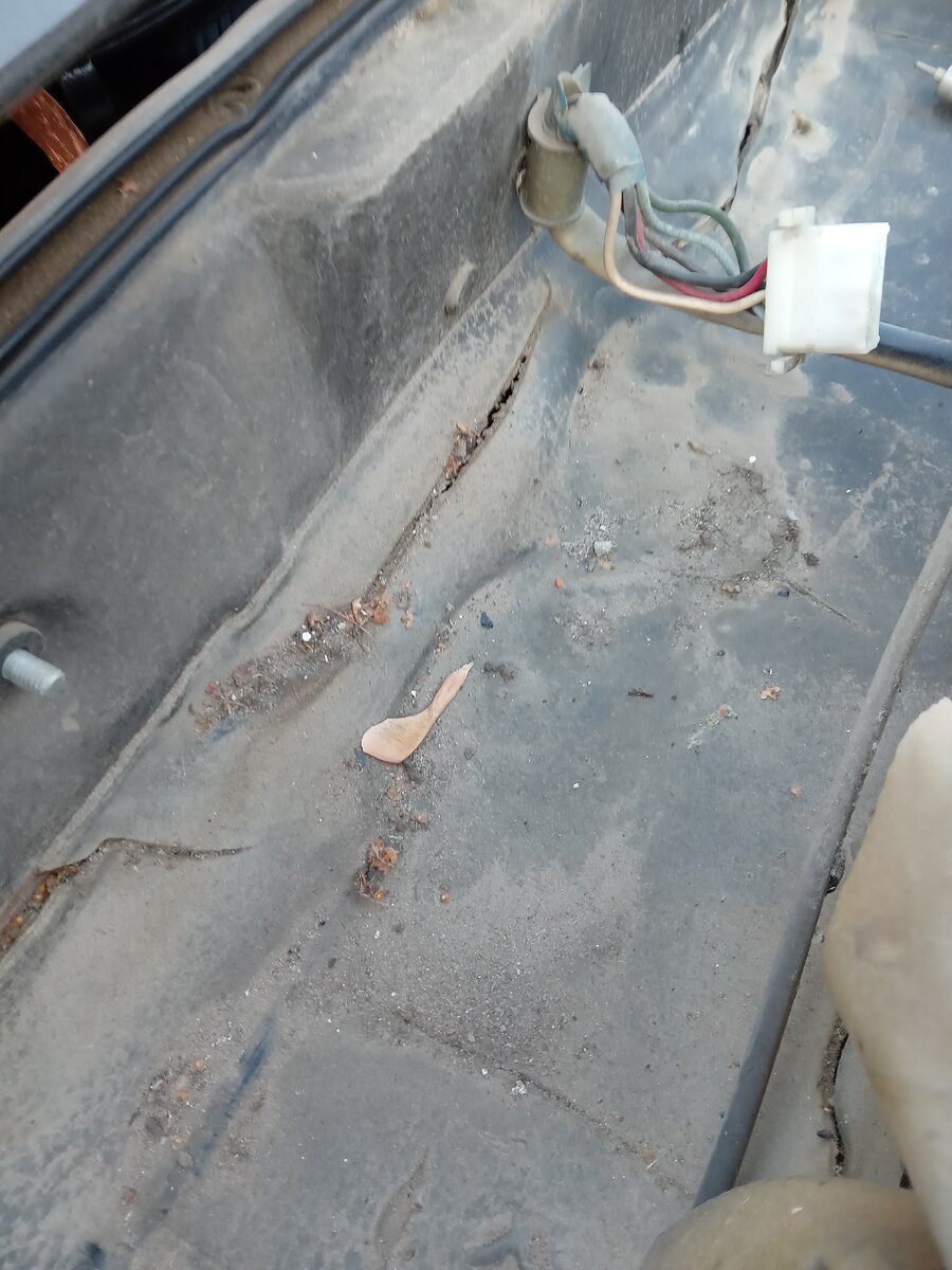

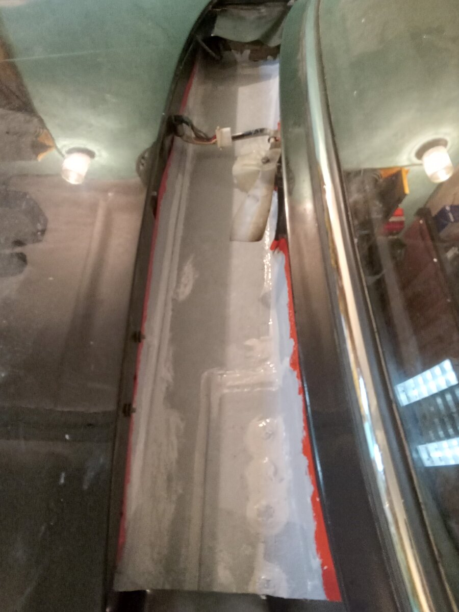

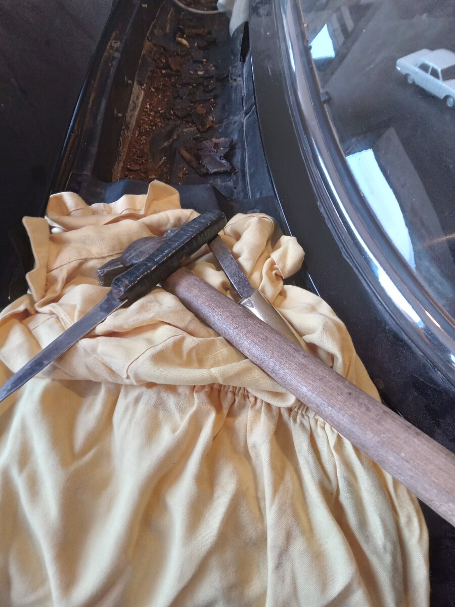

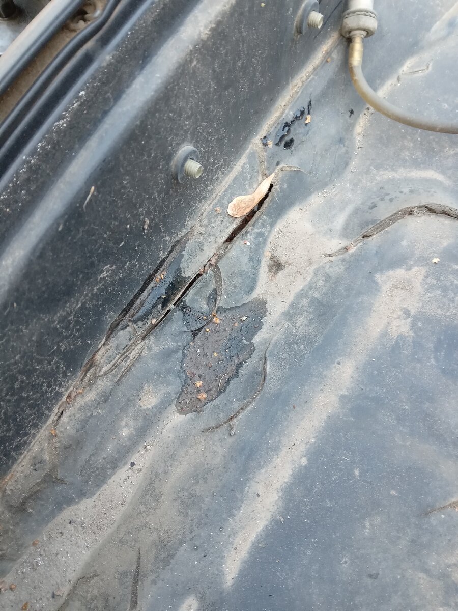

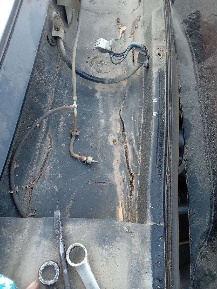

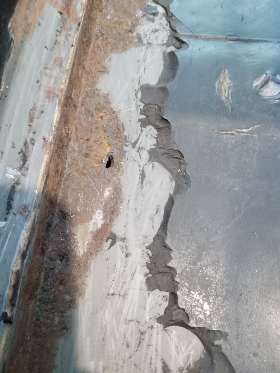

Немного осенью поработал над "ванной" под жабо. Вот такая гомосятина там образуется с годами. Зачем завод клеил "вибру" в этом месте...загадка, но загадка сказывается пагубно на машине Пришлось "вибру" демонтировать, ошкуривать, травить ржу
3 226
6 379

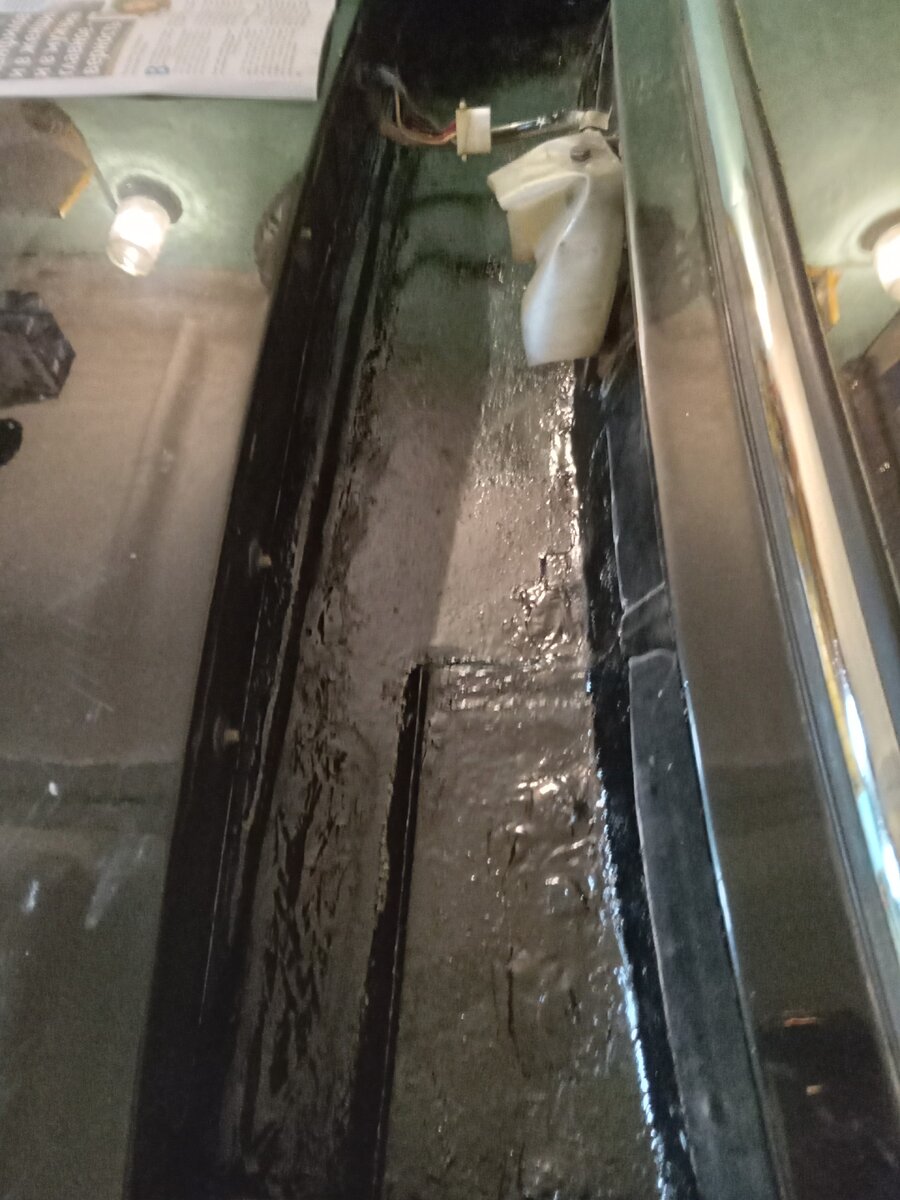

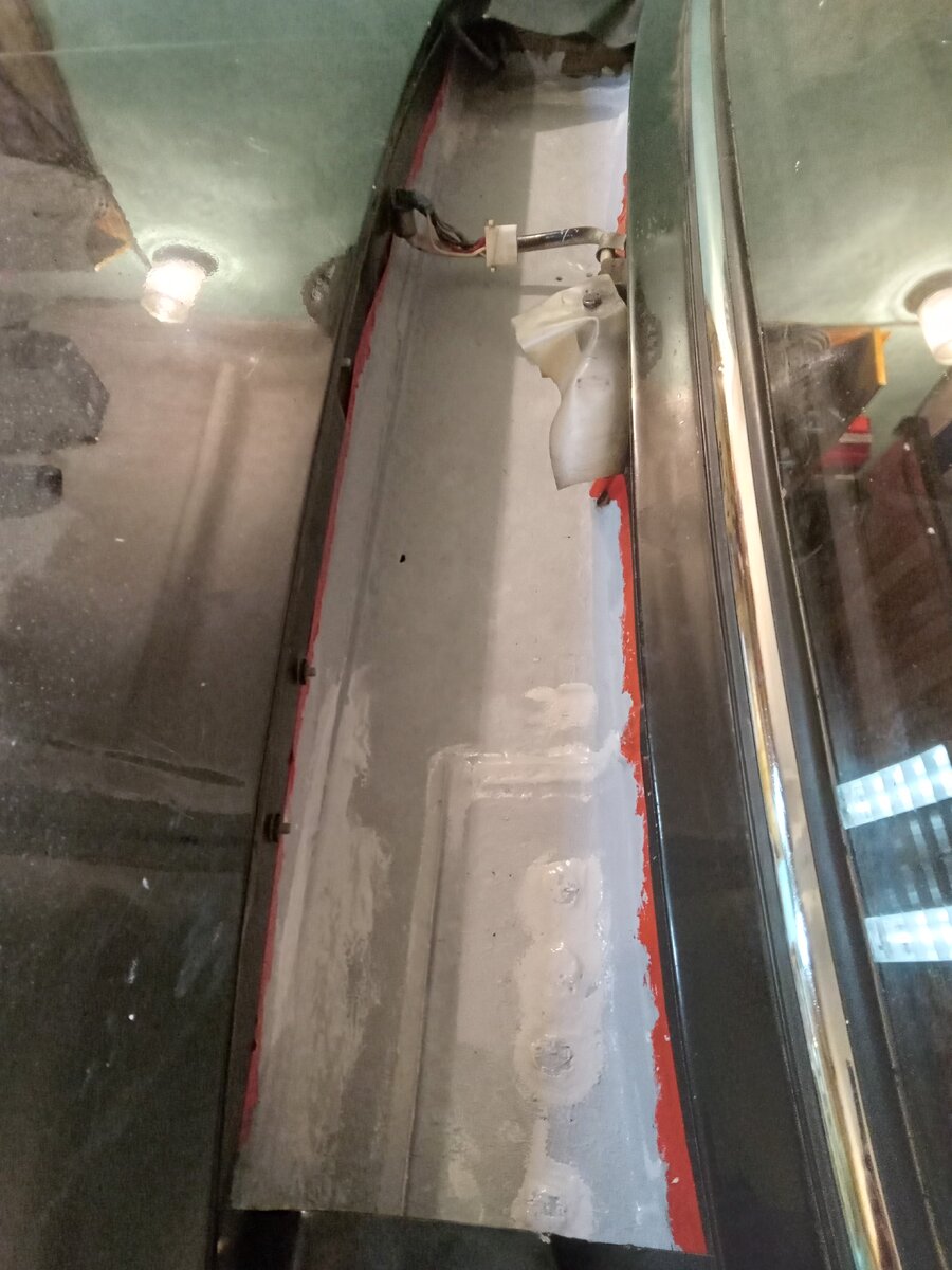

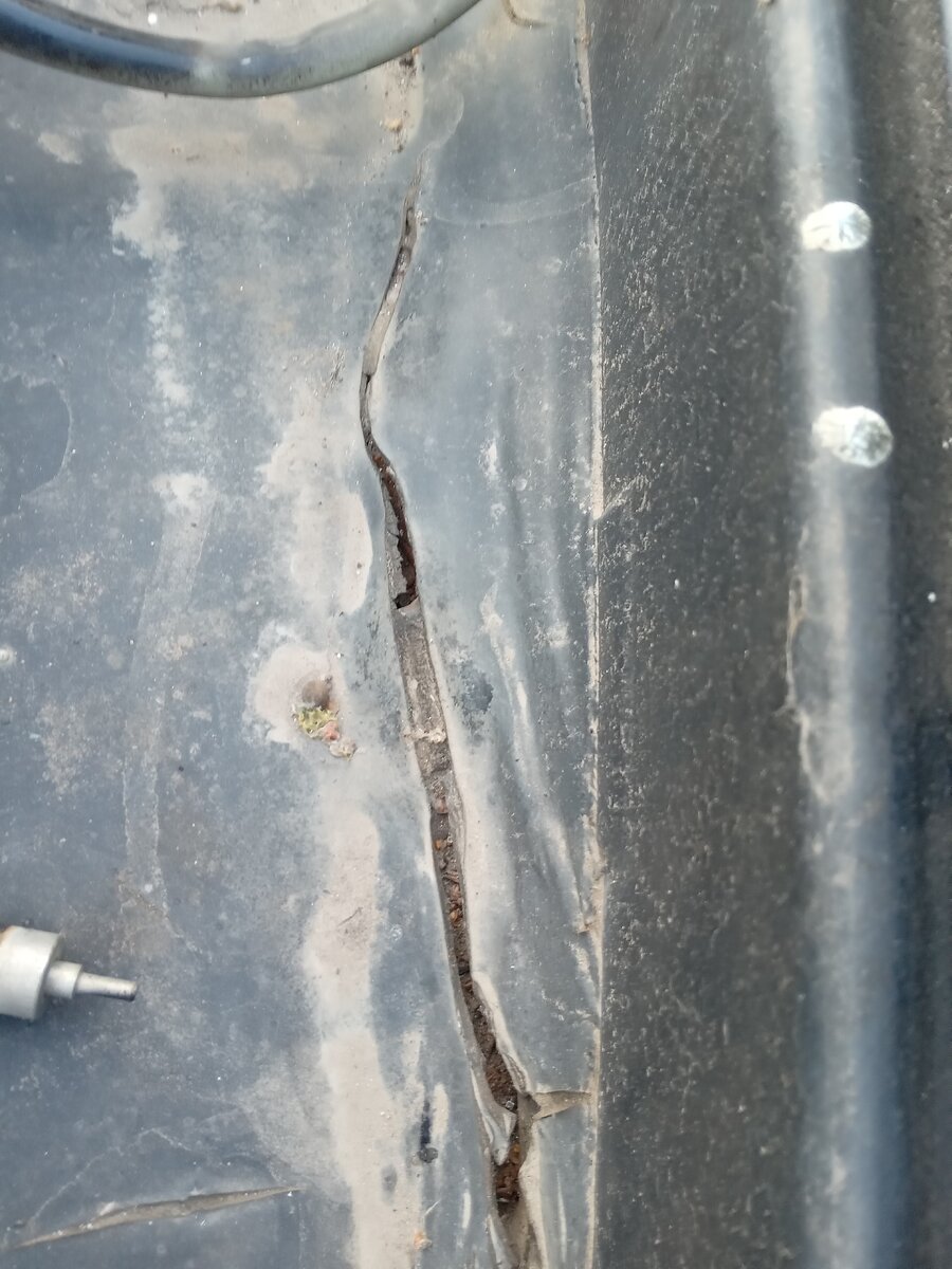

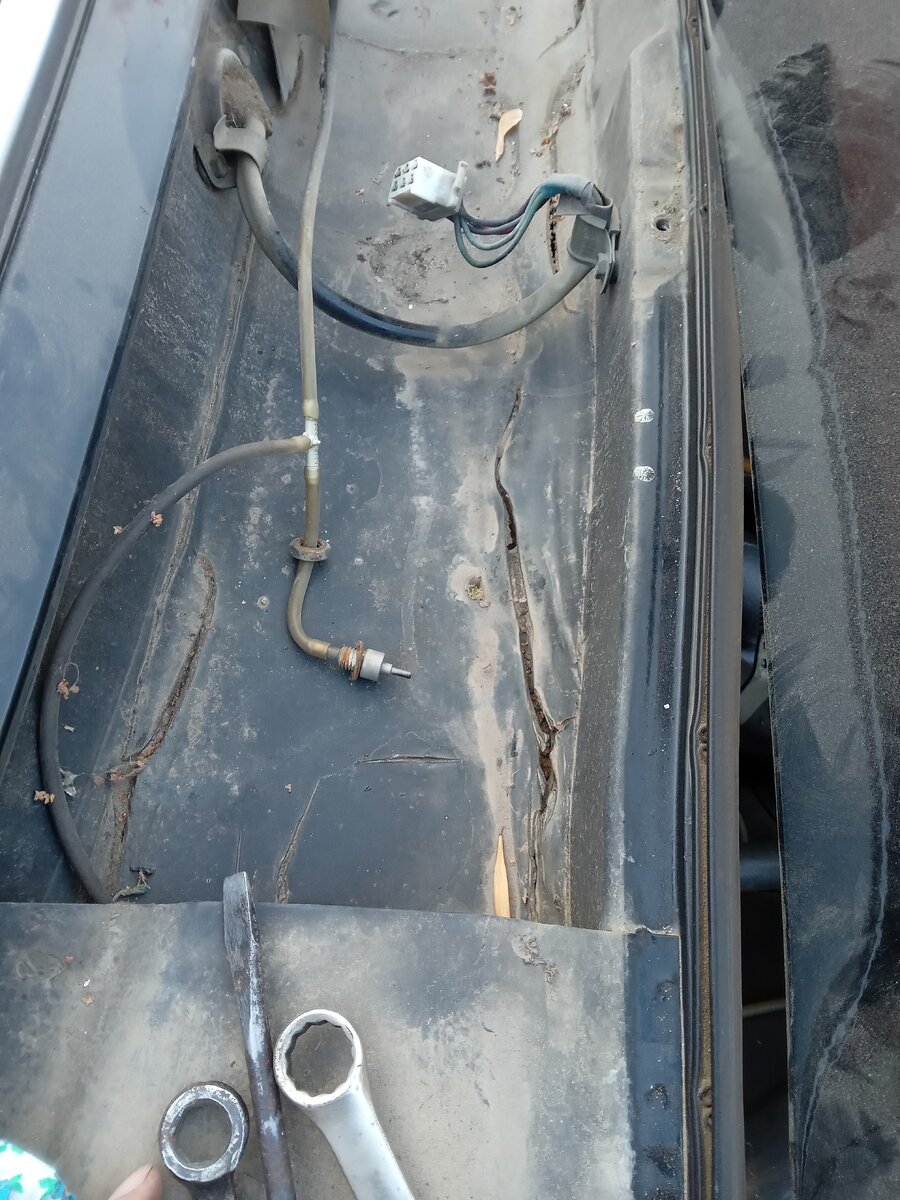

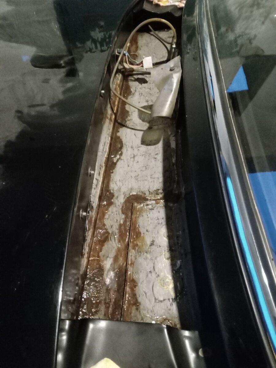

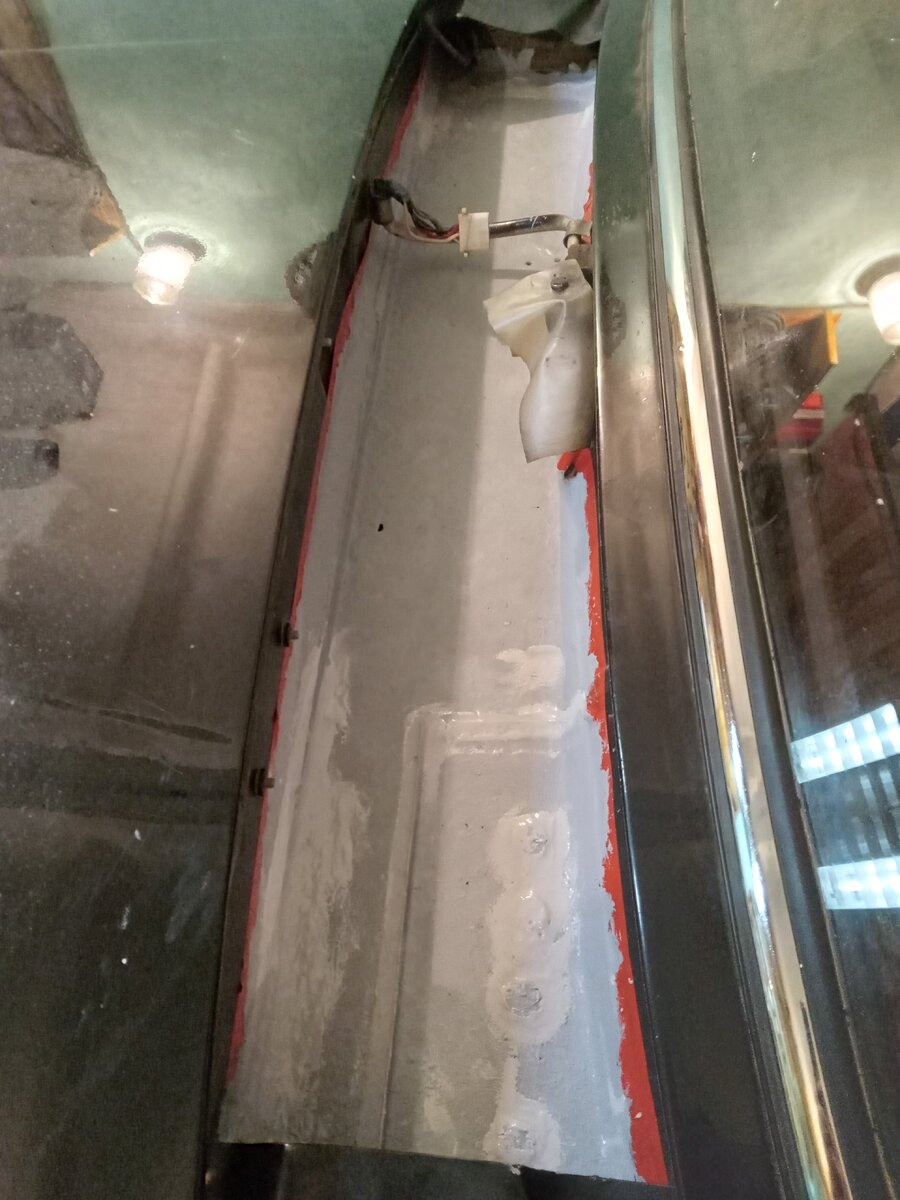

Далее уже грунтанул от души. Шовный герметик и прокрасил. Теперь хочу поверх краски пройти "тектилом". Или не стоит того?
5 226
3 825
Корыто-больная тема владельца "Волги". Там не вибра, а типа мастики битумной. С годами высыхает и трескается. В корыто сквозь решетку проваливаются листики, шишки, начинают там преть и привет. Уклон маленький, вода застаивается.
У меня была похожая ситуация, только в меньших масштабах. Все зачищал вручную, палец, помню пропорол об какой-то острый край, шрам до сих пор видно, грунтовал, красил и мазал герметосом. Все равно через пару лет начало рыжеть снова. Теперь в дождь не езжу, что бы хоть как-то отсрочить неизбежное)
По-хорошему надо песочить все это полностью-сварка-эпоксидник, краска и гермет.
Тектил это какой-то говноантикор типа Мовиля? Точно не стоит. Пусть лучше видно будет, где опять вздулось. Раст-стопом наверное не стоит, он герметик поднимет. Ржаветь не будет, но возможно потечет водичка в салон.
3 226
6 379

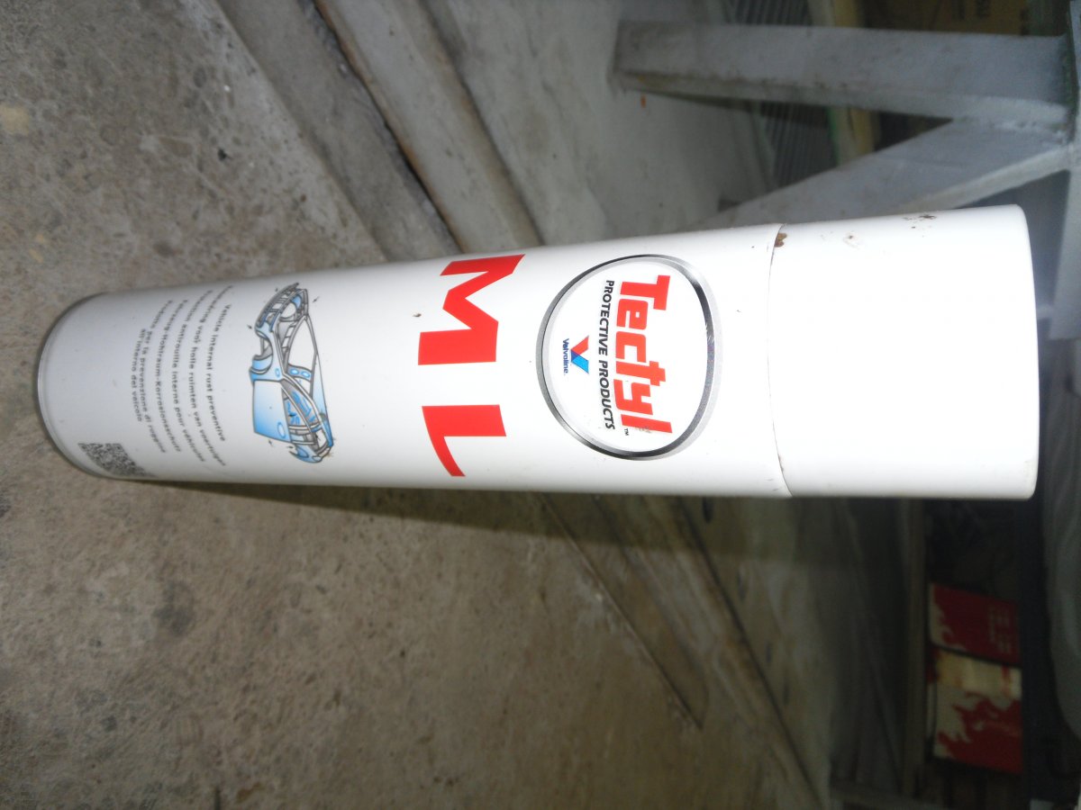

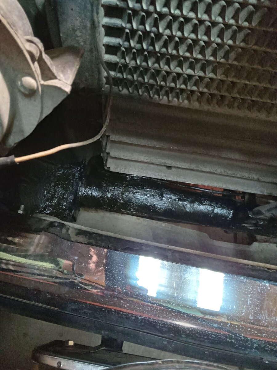

Тектил хорошая штука. "Чамберлена" им всего проливали. 8 баллонов ушло на машину. https://www.pobeda-club.ru/attachments/sam_4489-jpg.131830/
