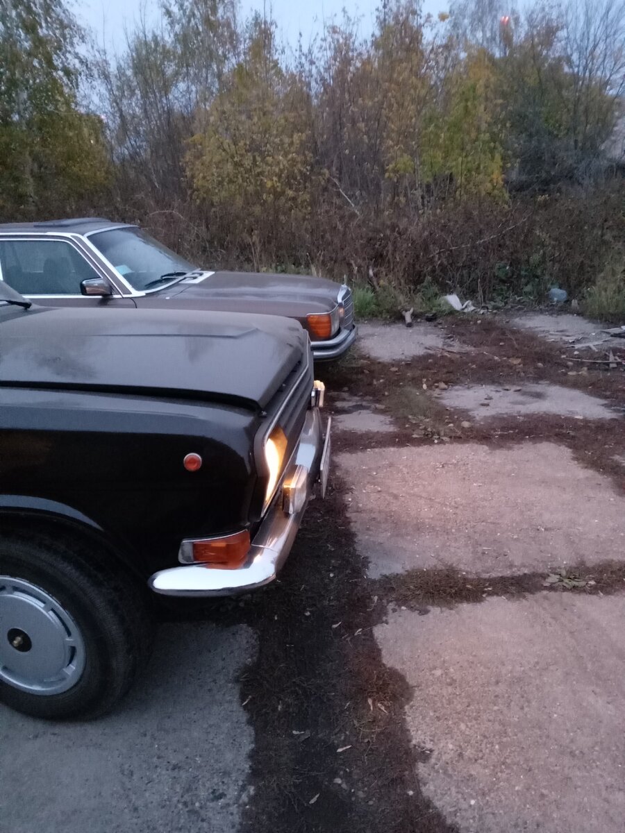

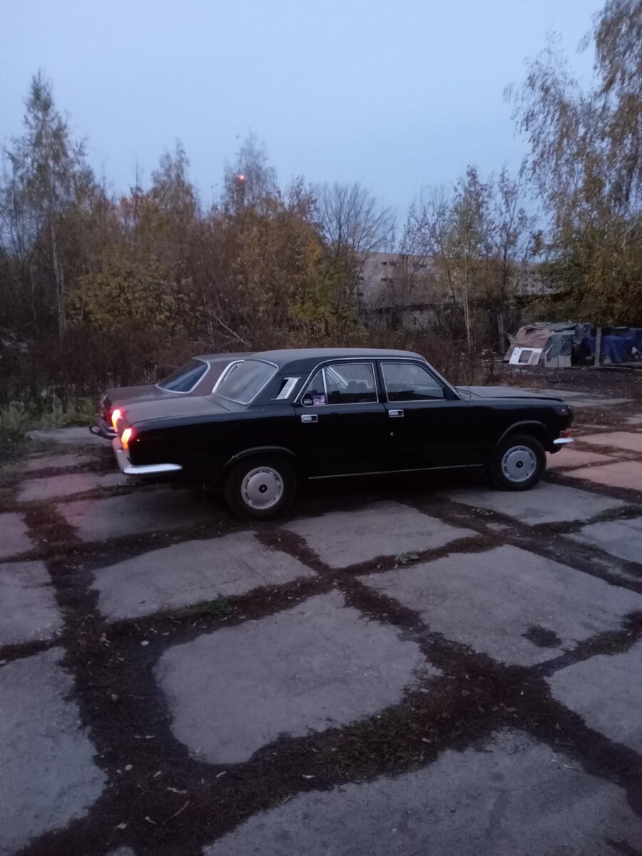

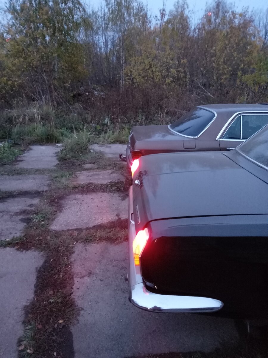

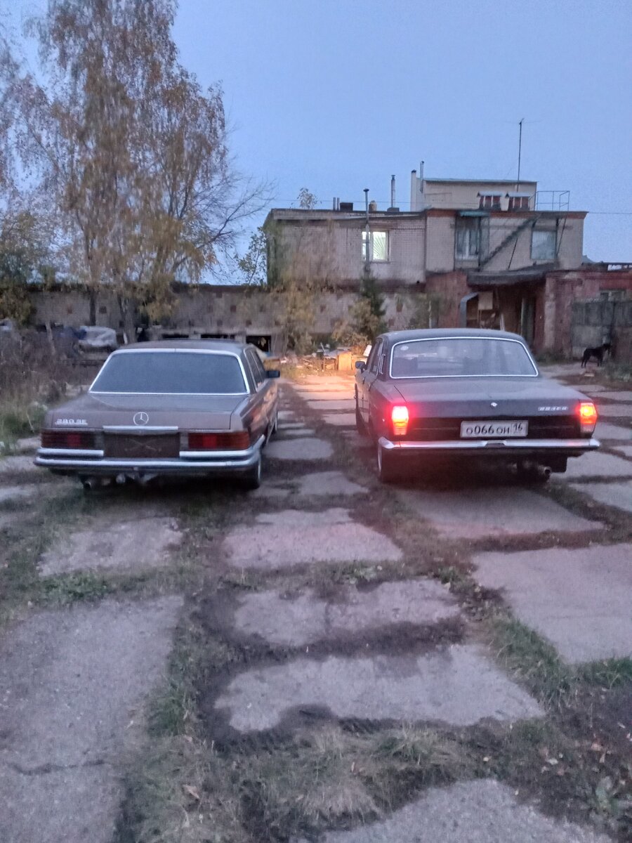

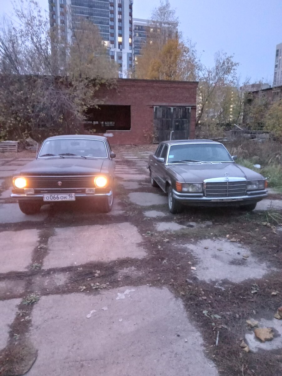

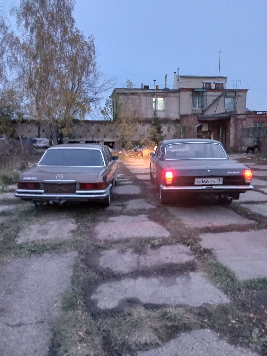

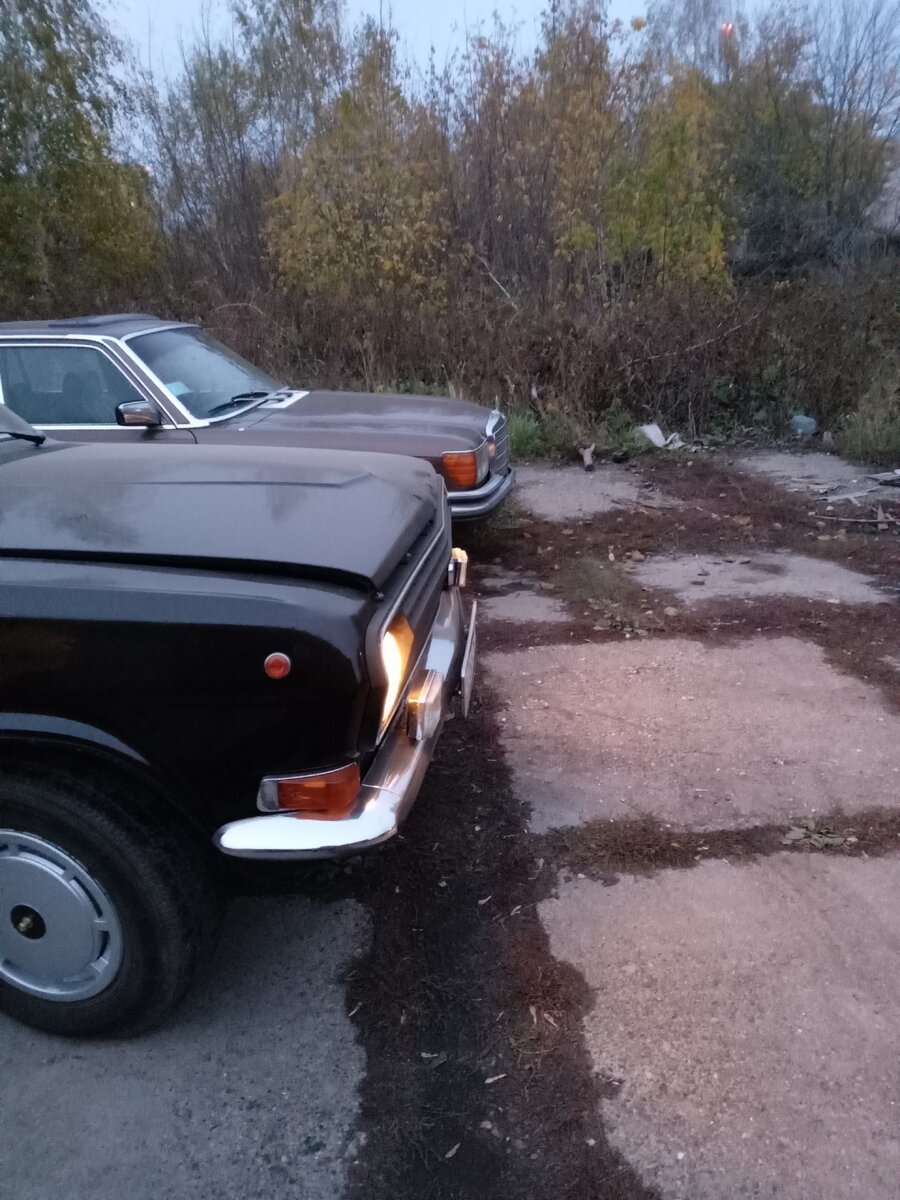

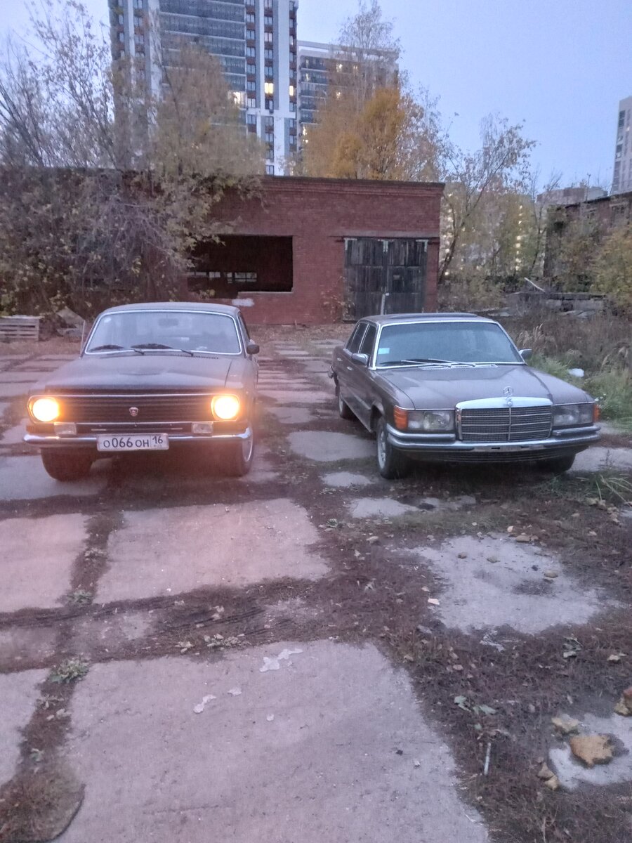

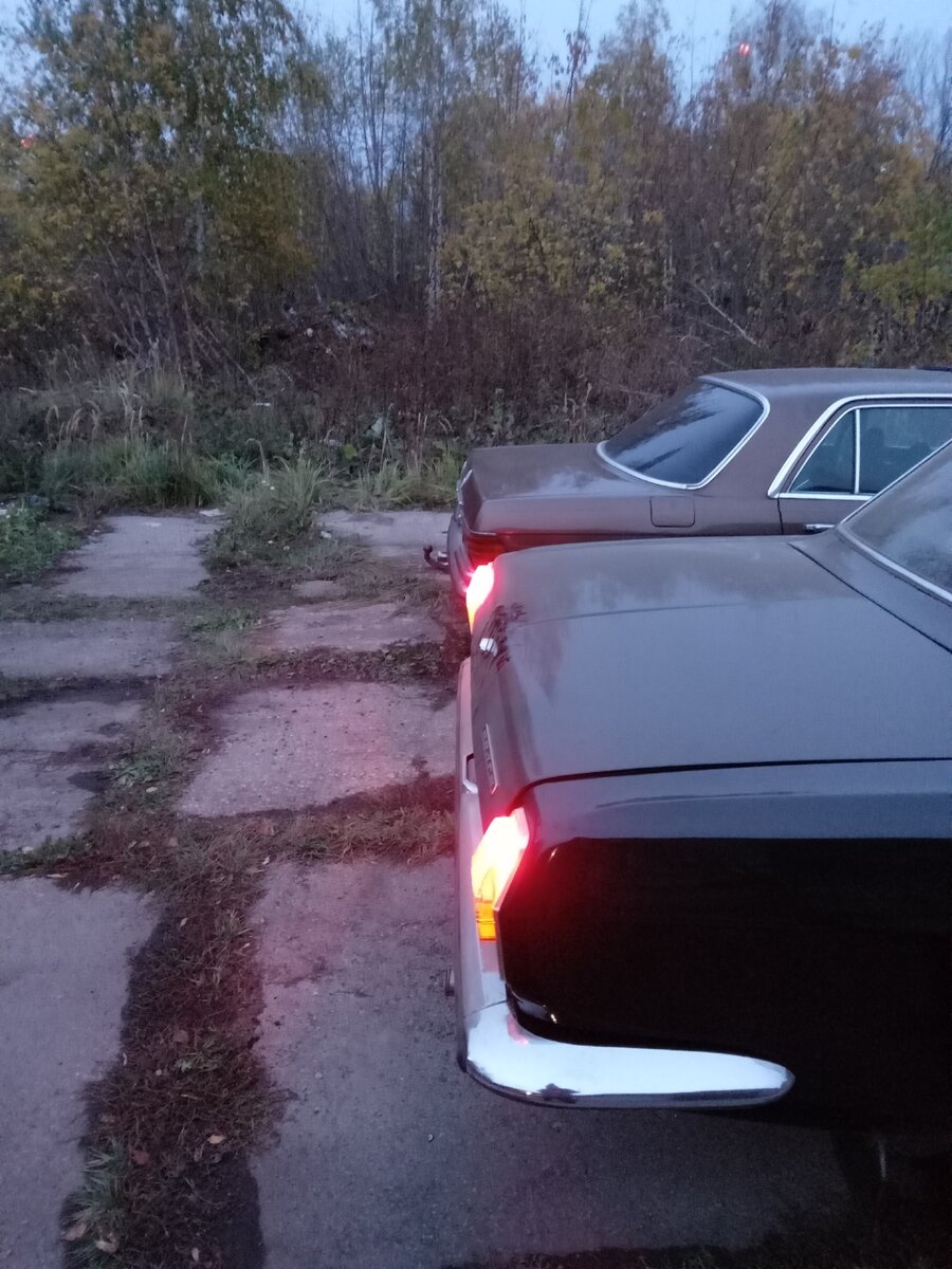

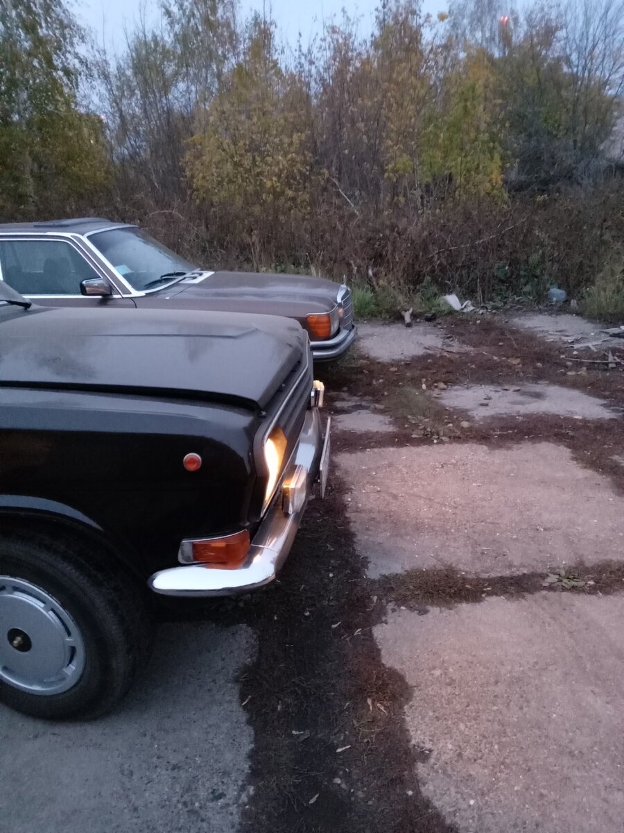

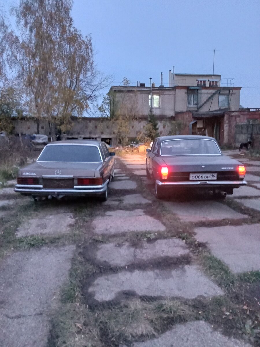

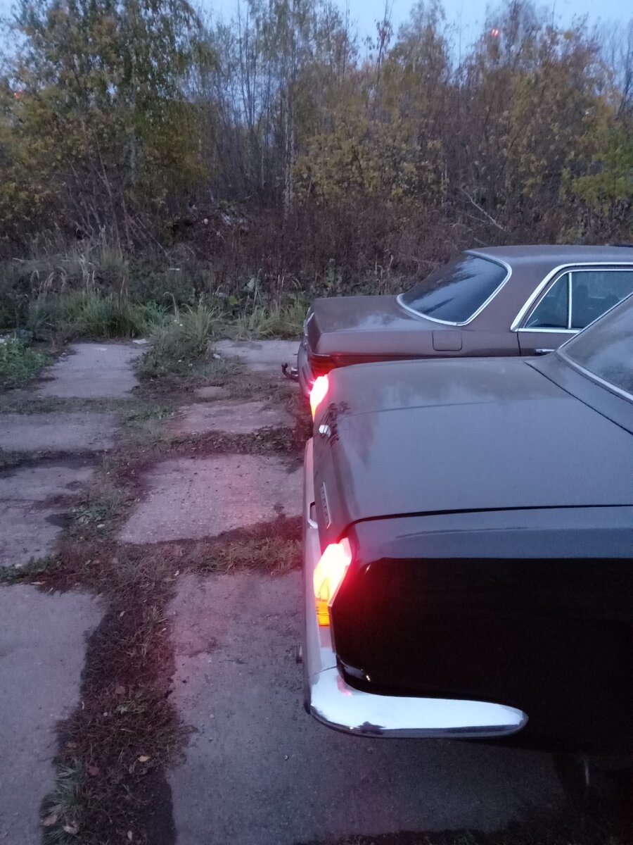

Долго спорили с соседом. Он говорил, что Мерседес длиннее Волги. По мне так одинаковые они визуально. Сравнил на прошлой неделе. Длина 1 в 1. Только Мерс пониже будет.
4 850
9 340
Я тоже думал что уж W126 точно длиннее волги . Теперь тайна раскрыта .

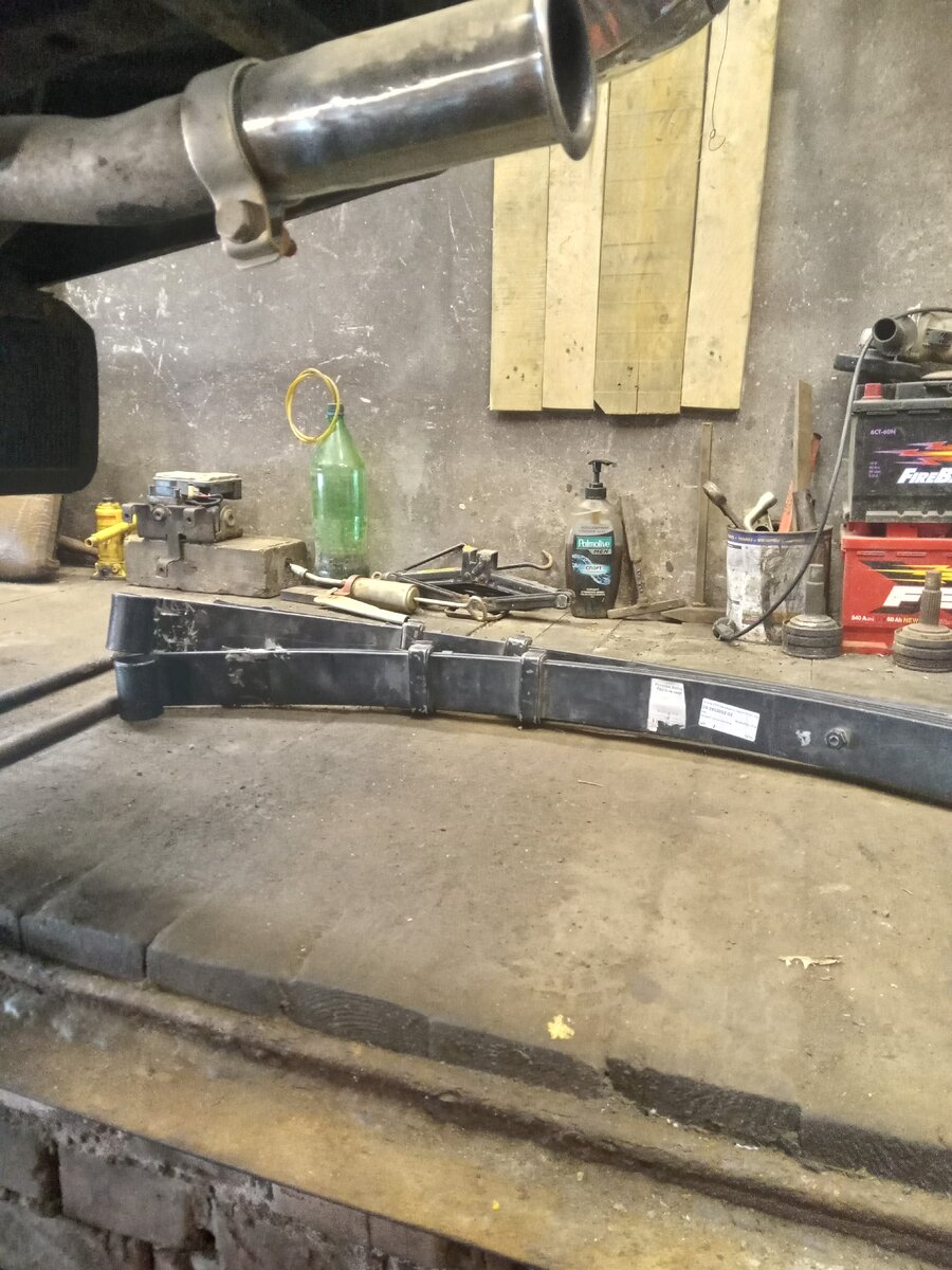

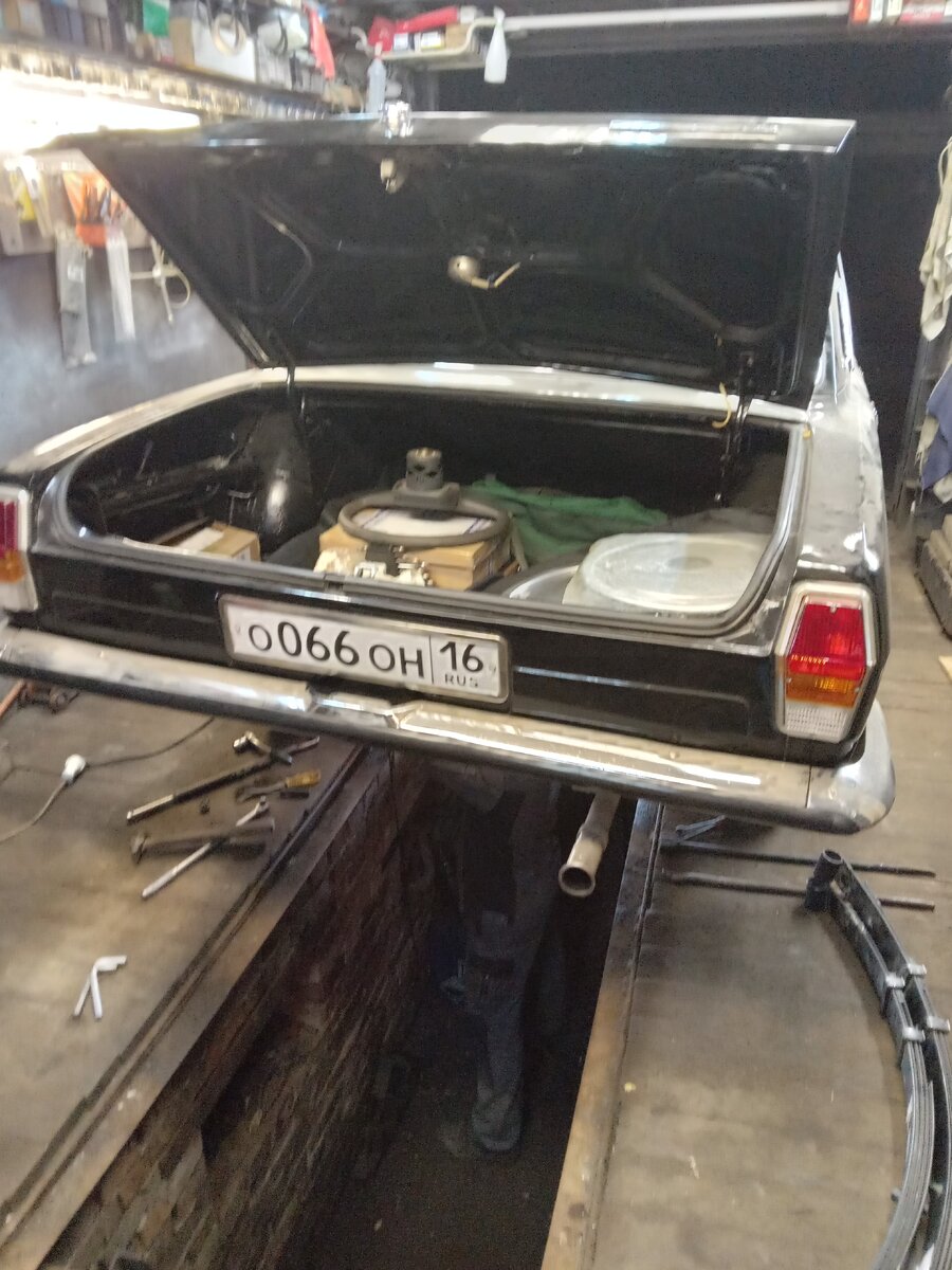

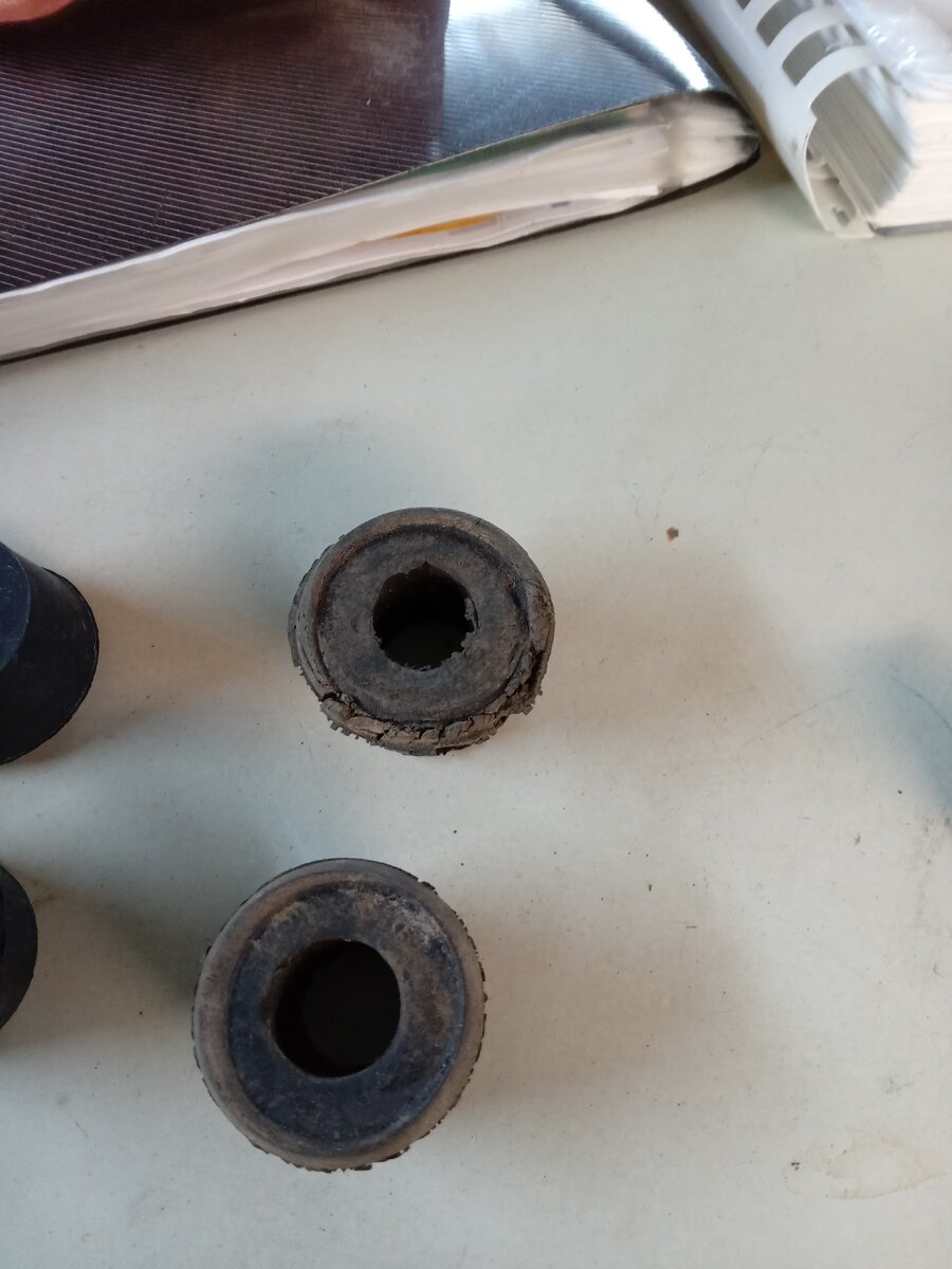

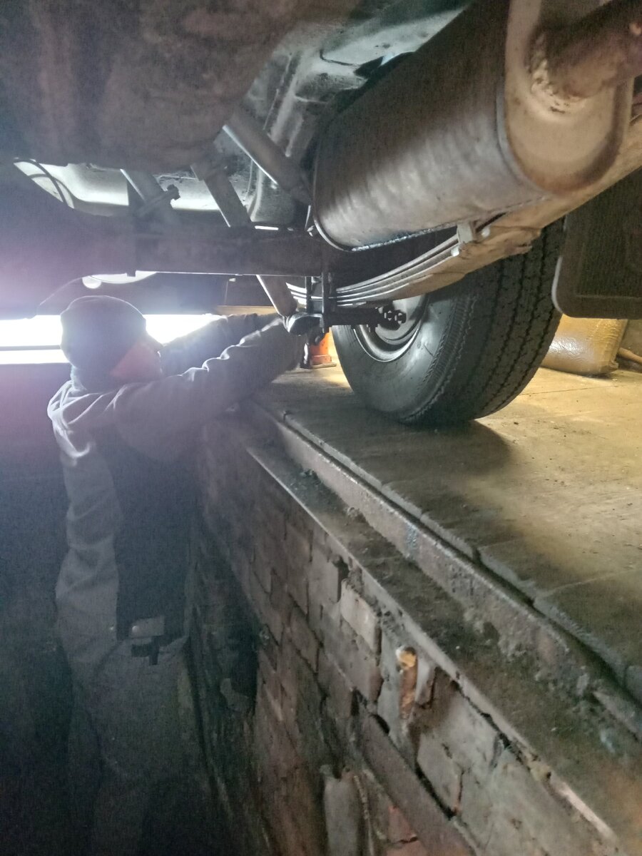

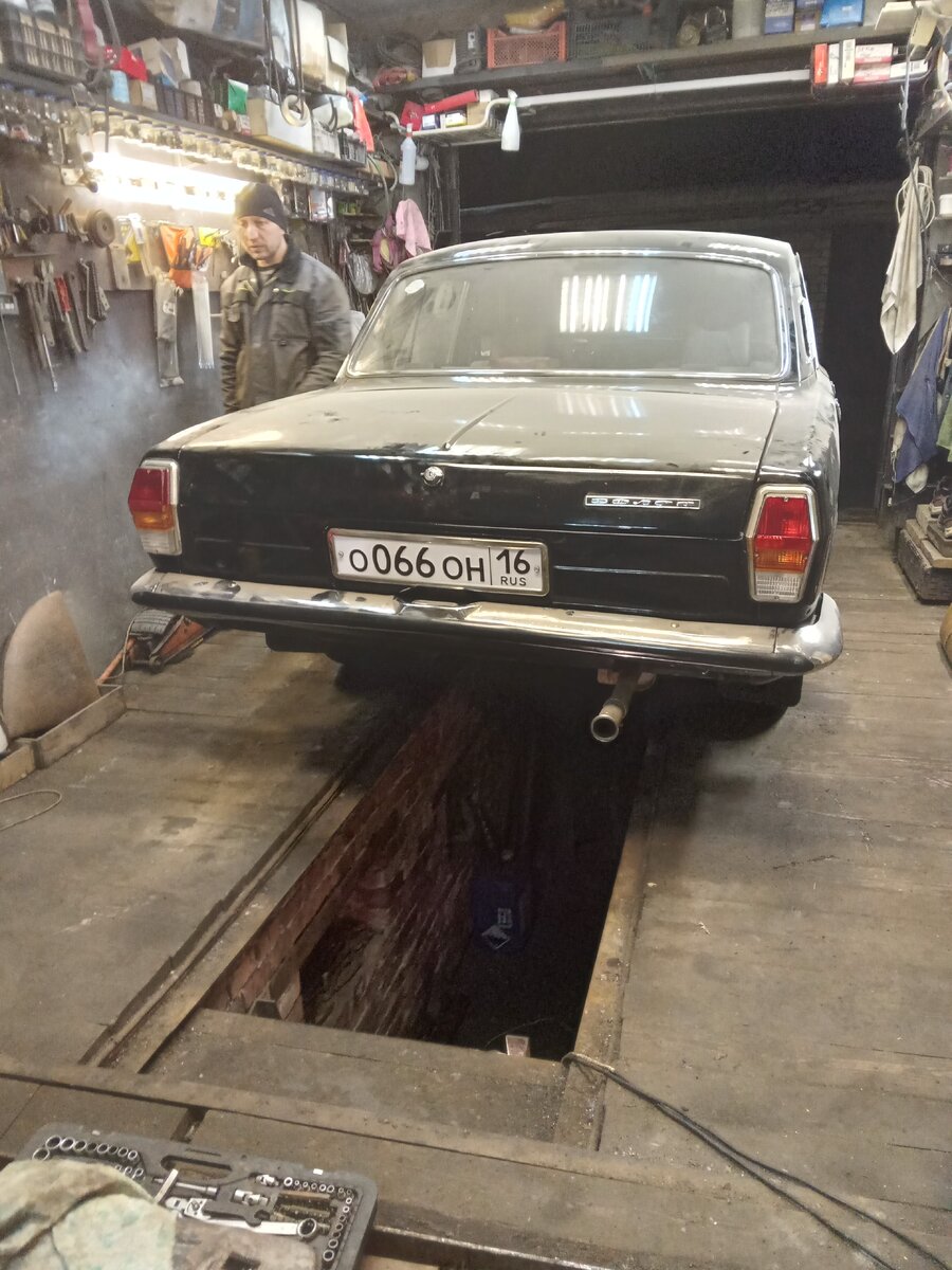

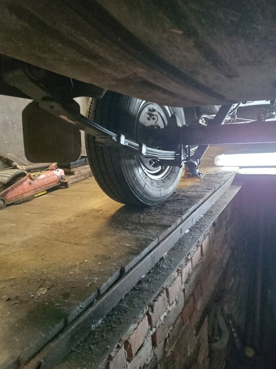

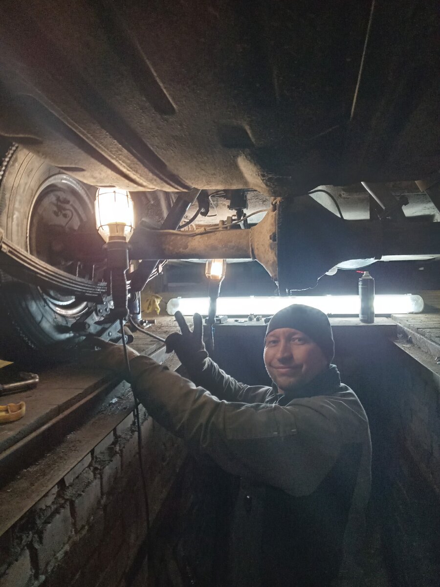

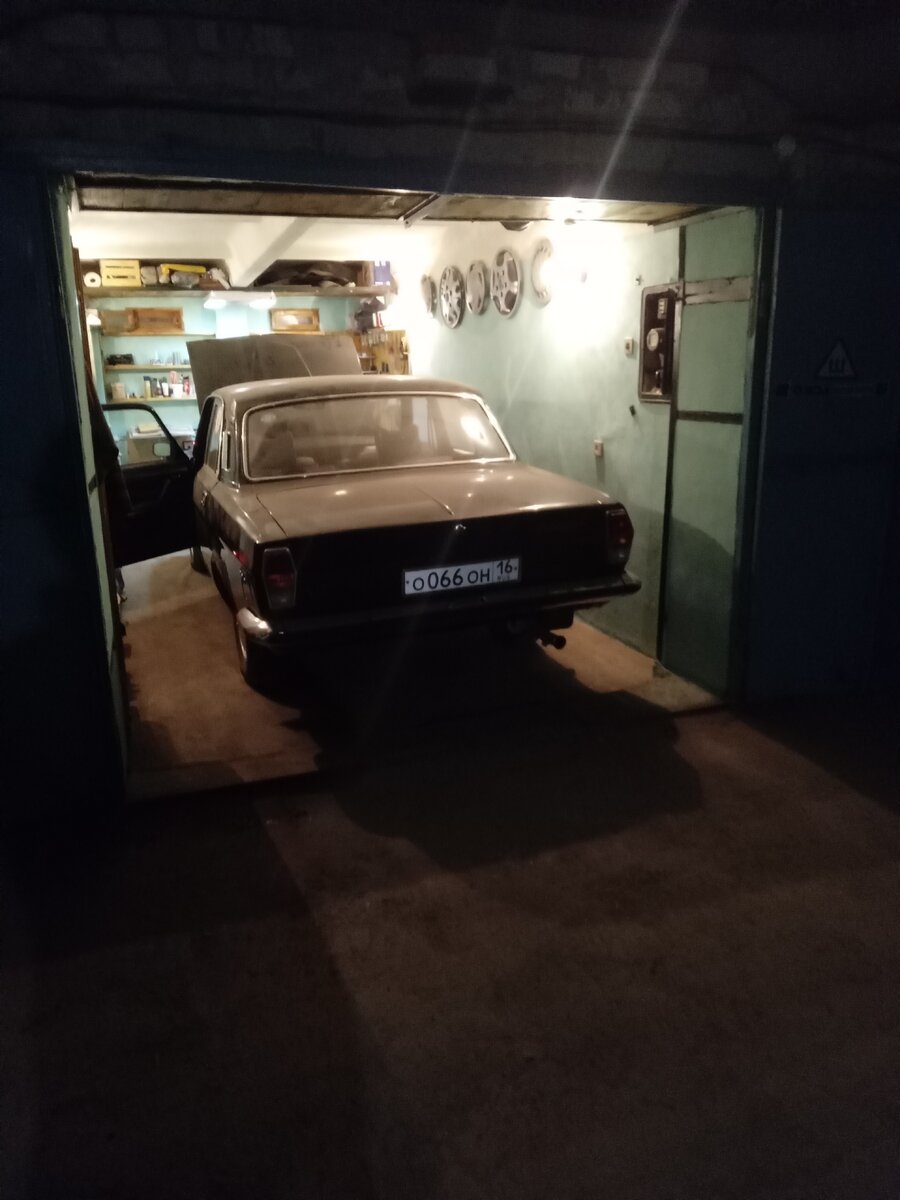

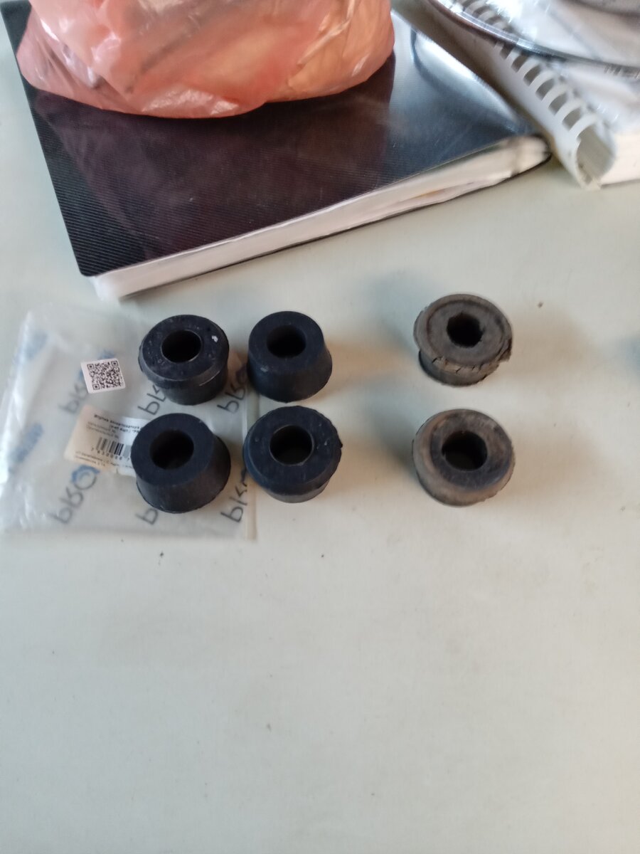

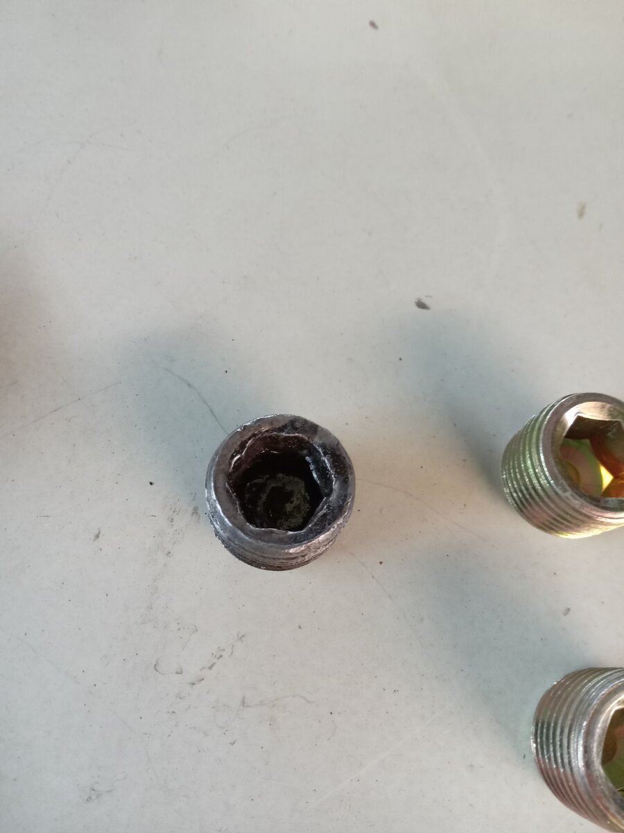

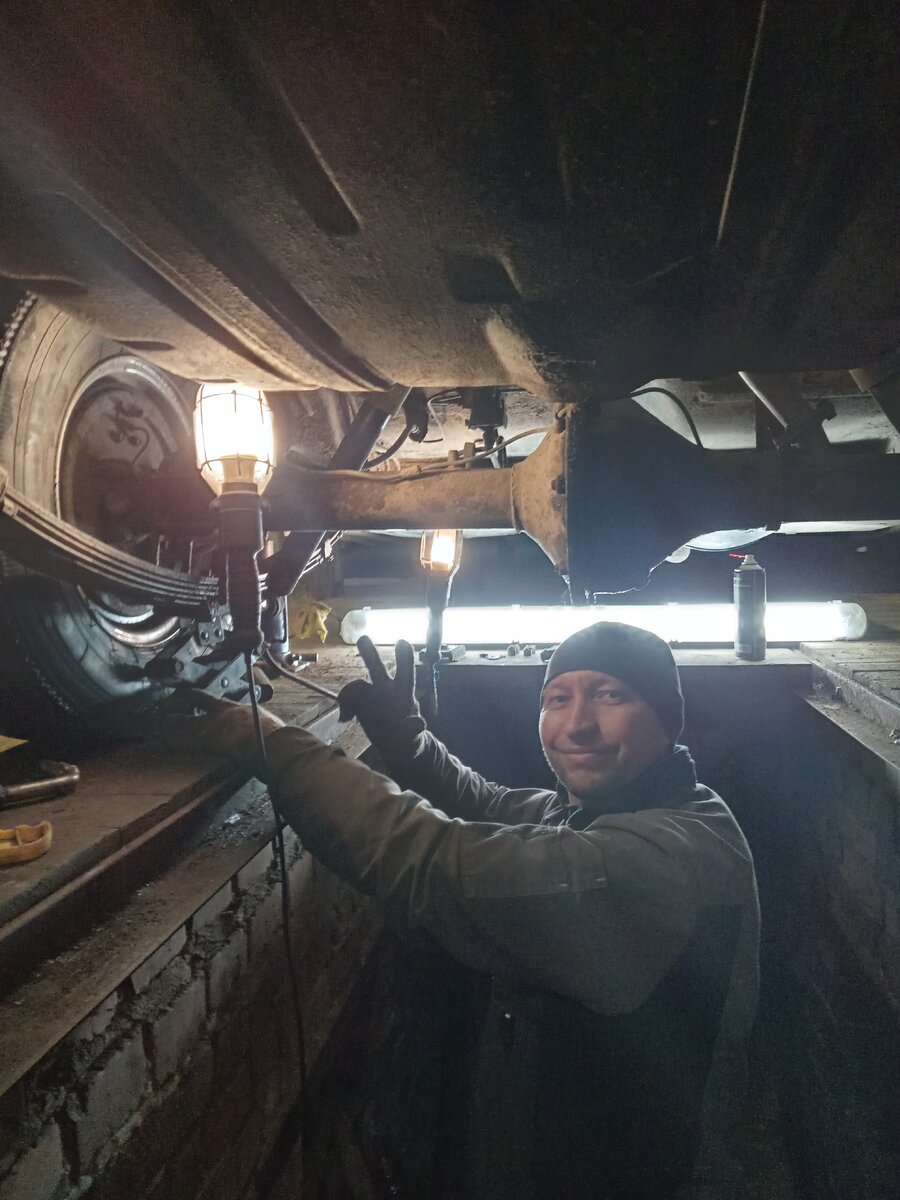

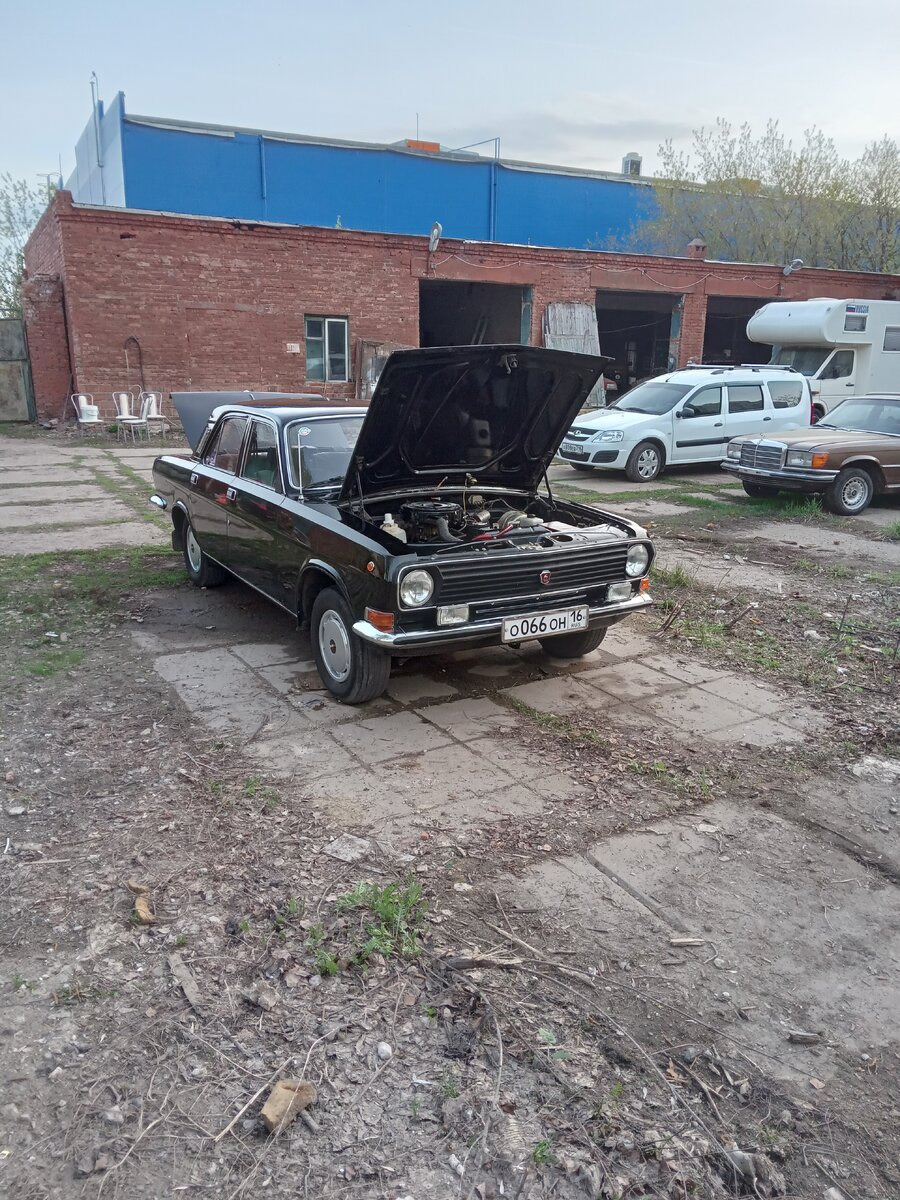

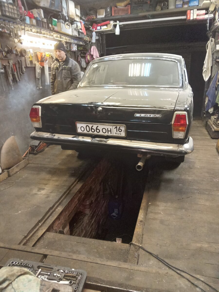

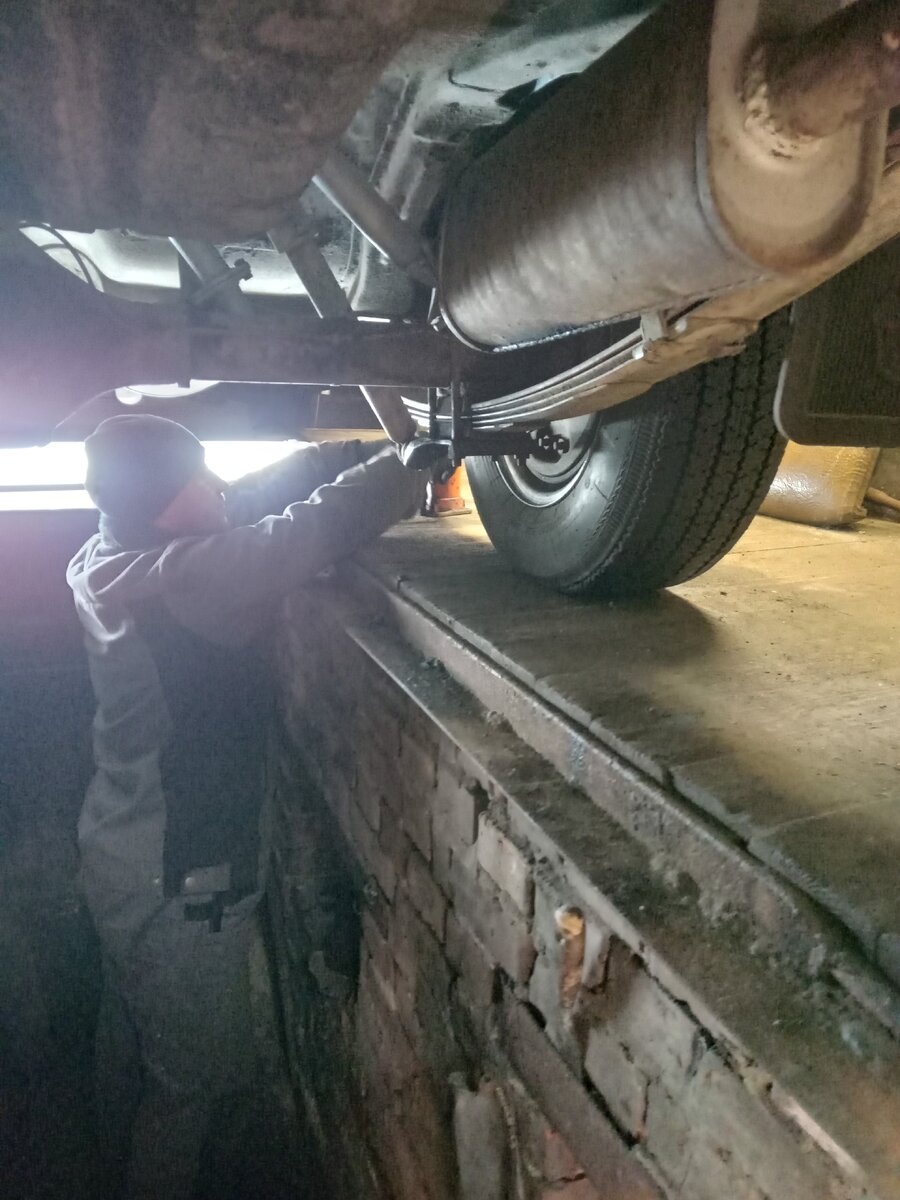

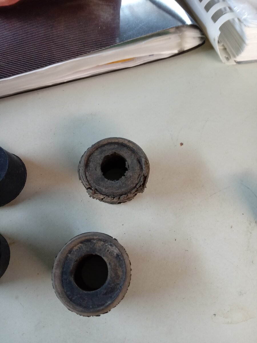

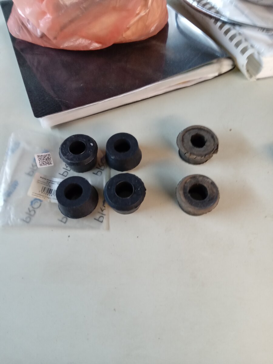

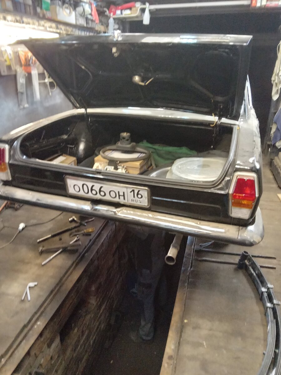

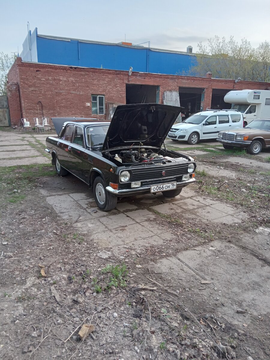

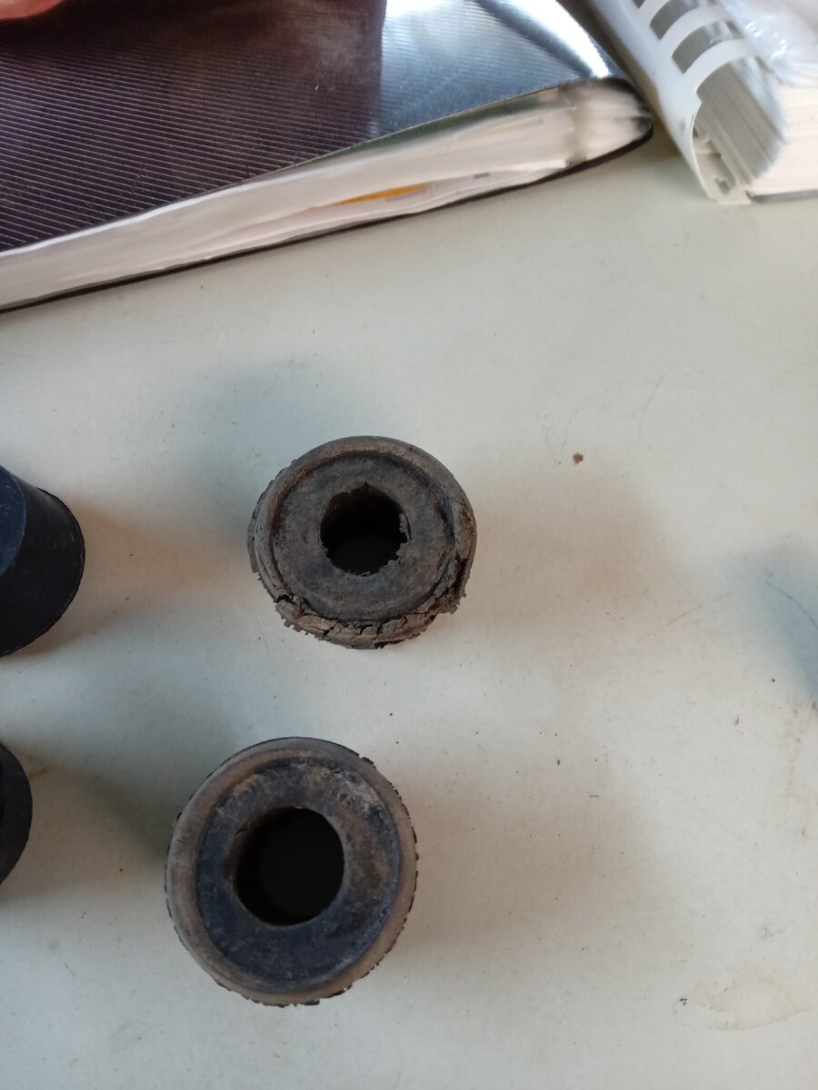

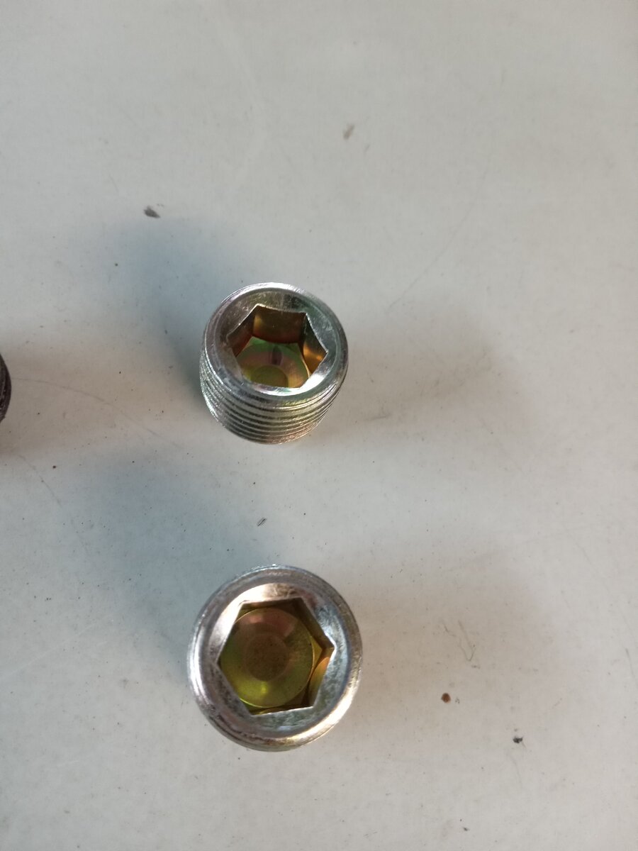

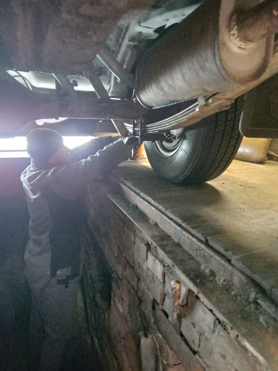

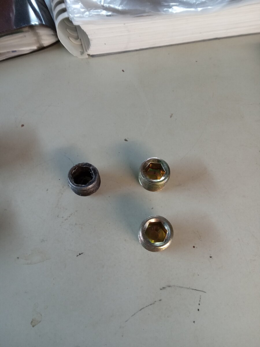

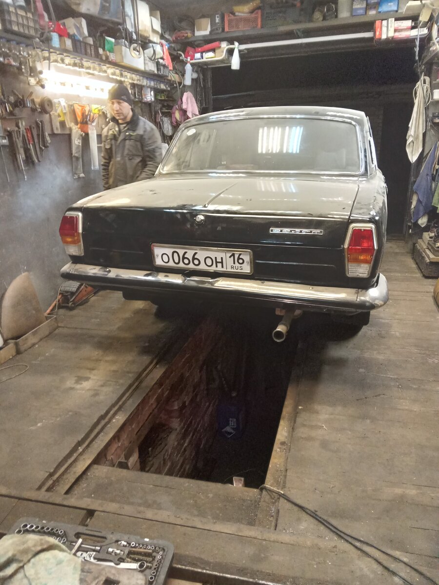

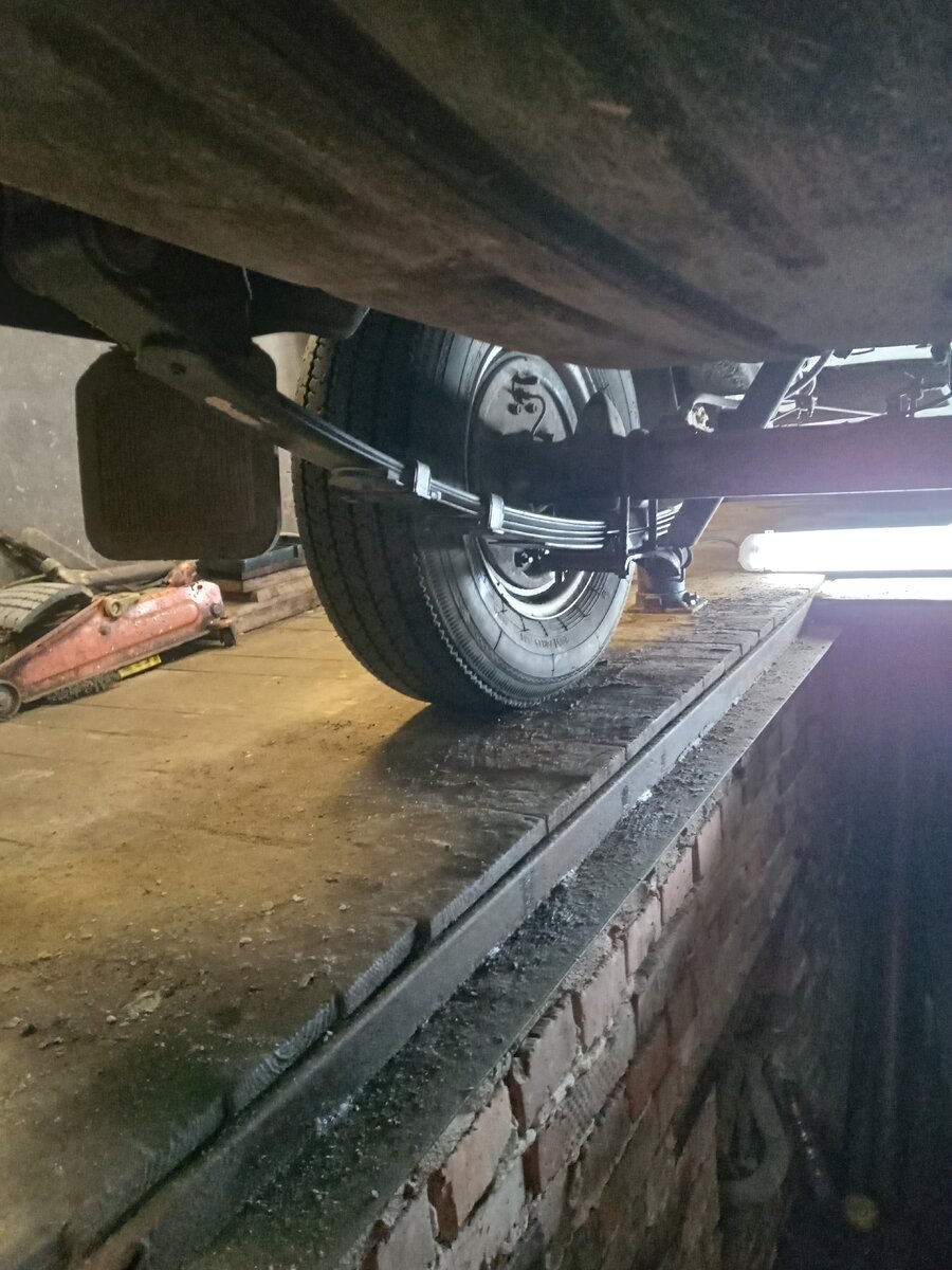

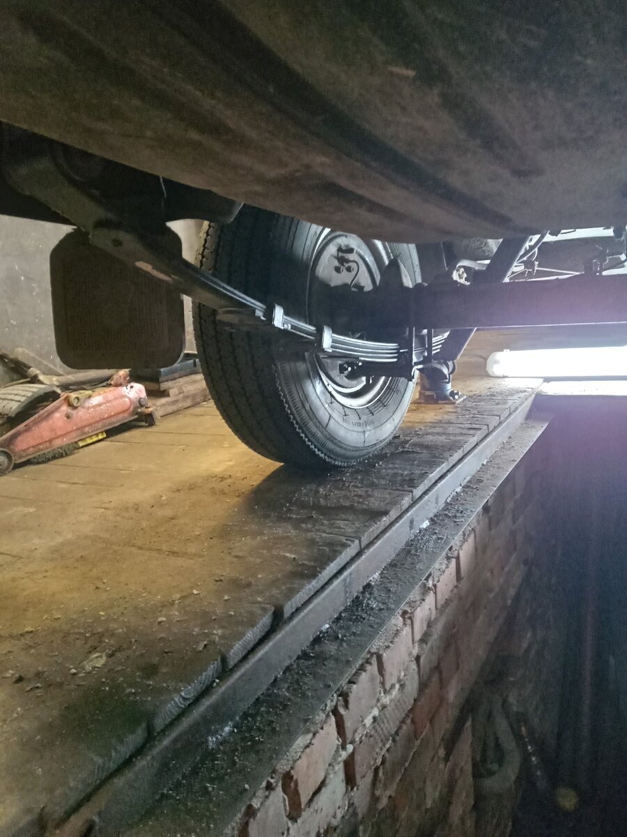

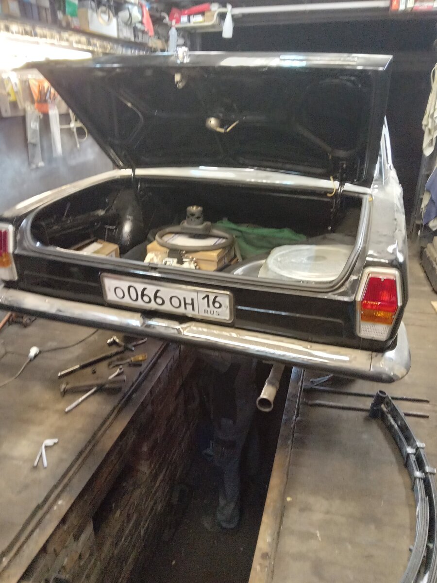

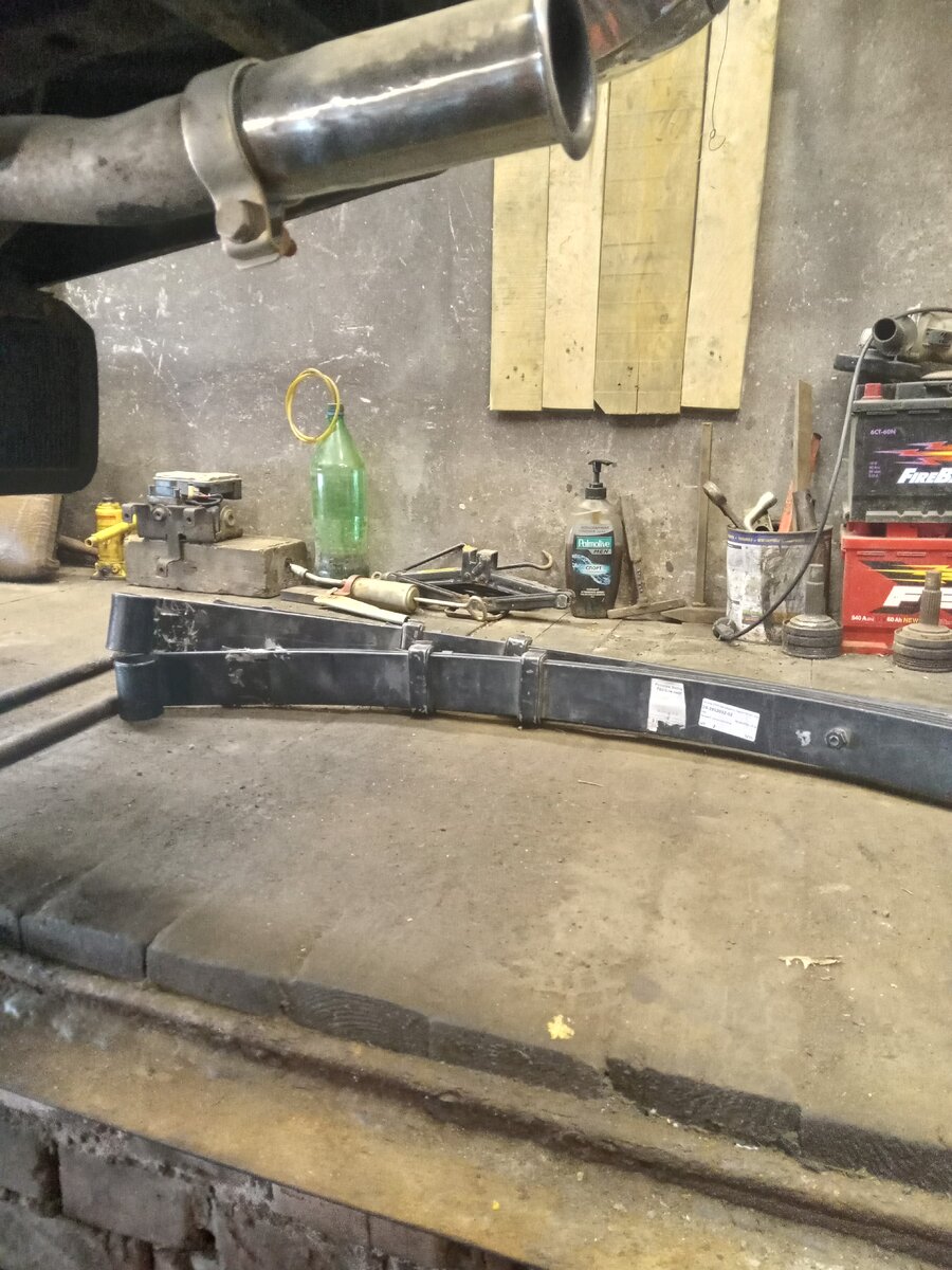

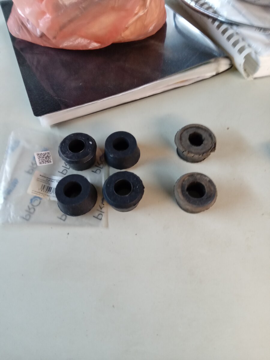

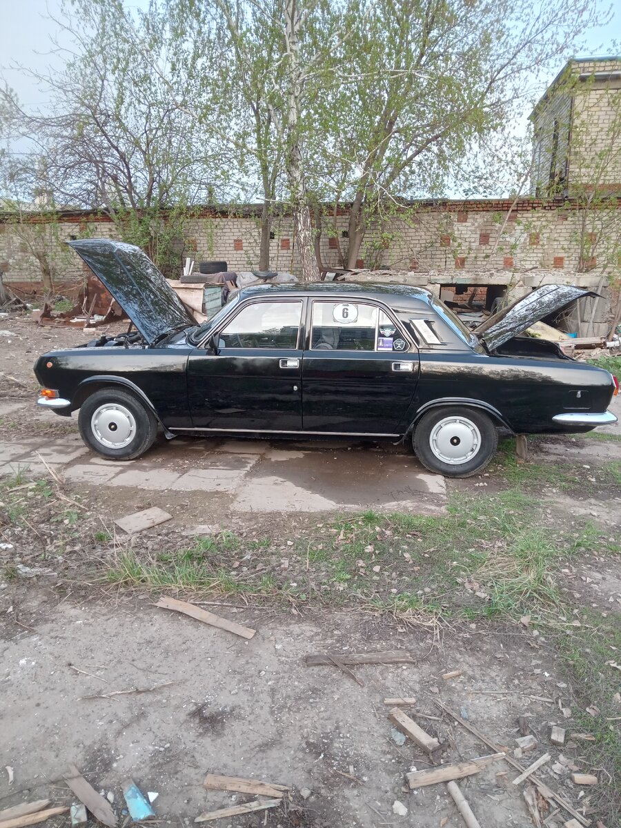

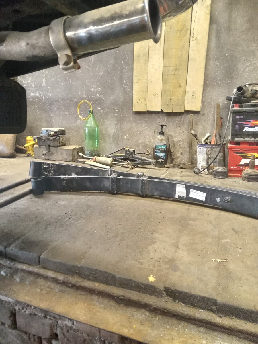

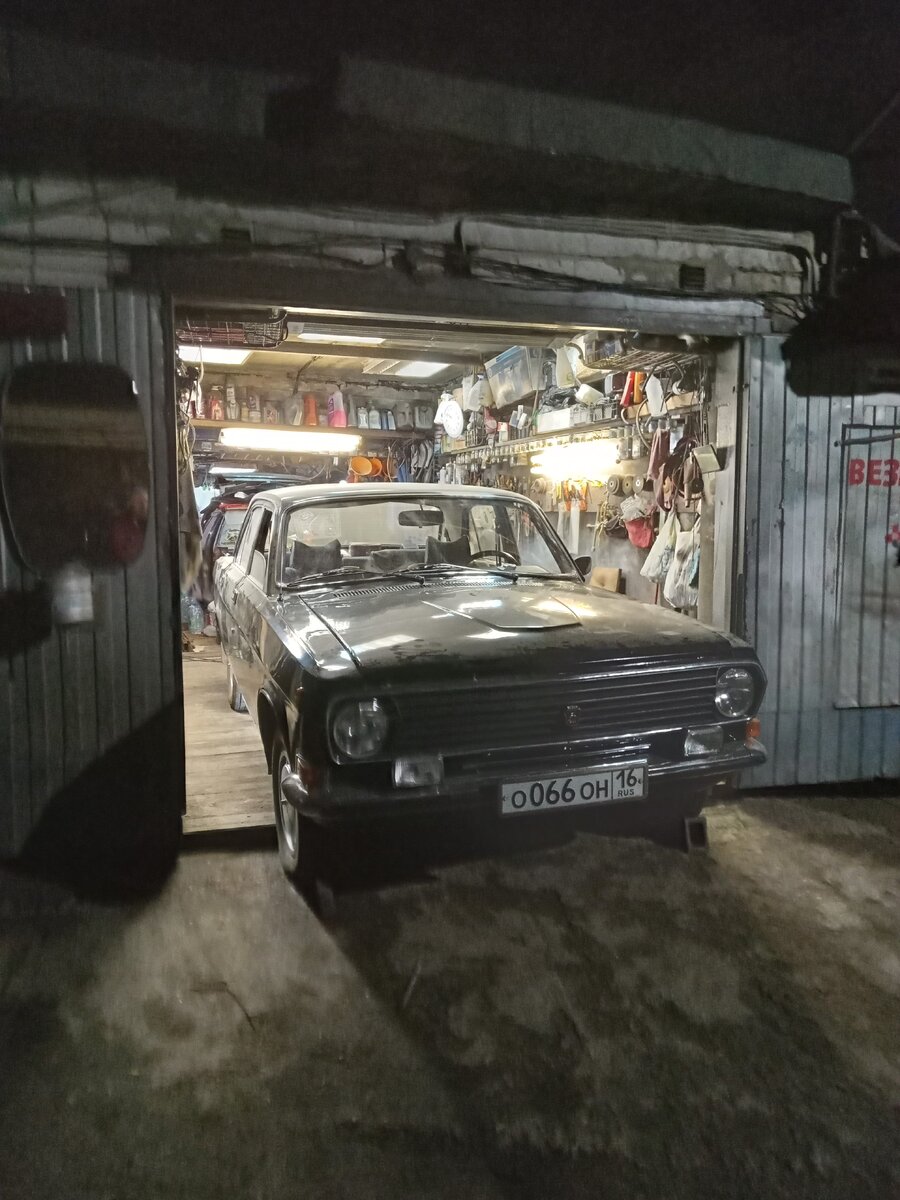

Всех приветствую! В Казани планируется открытие ретро - сезона на 27 апреля. Начал в среду чуток готовится. Список доработок большой, но начали помалу. В феврале были куплены новые задние рессоры. Поскольку слева за водителем 5-ти листовая рессора была просажена в хлам, справа стояла 6-ти листовая от универсала. При убавлении одного листа от 6-ти листовой осанка выпрямилась, но всё равно косила на левую сторону. Меняли рессоры два дня с 19.00 до 22.30 примерно. Заодно поменяли масло в заднем мосту. Вытекла оттуда какая-то сметанообразная жижа с вкраплениями металлических частичек и воды. Залили новое погоняли на 1-ой передаче на пеньках. Затем черноту ещё раз слили. Залили заново. Поеду на нём на открытие, потом ещё покатаюсь по выходным и окончательно зальём хорошее.
Но скажу сразу товарищи...поехал вечер в гараж машину ставить, на новых рессорах и с новыми втулками, заменили 9 втулок из 12, плывёт по дороге. Вроде и набор скорости как мне показалось увеличился. Смена масла видать в мосту помогла 🙂
Далее по плану смена масла в коробке и другие мелочи, типа установки пекаровского бензонасоса. Родной новый бензонасос, в прошлом году при поездке на выставку очень тупил в жару.
3 226
6 380

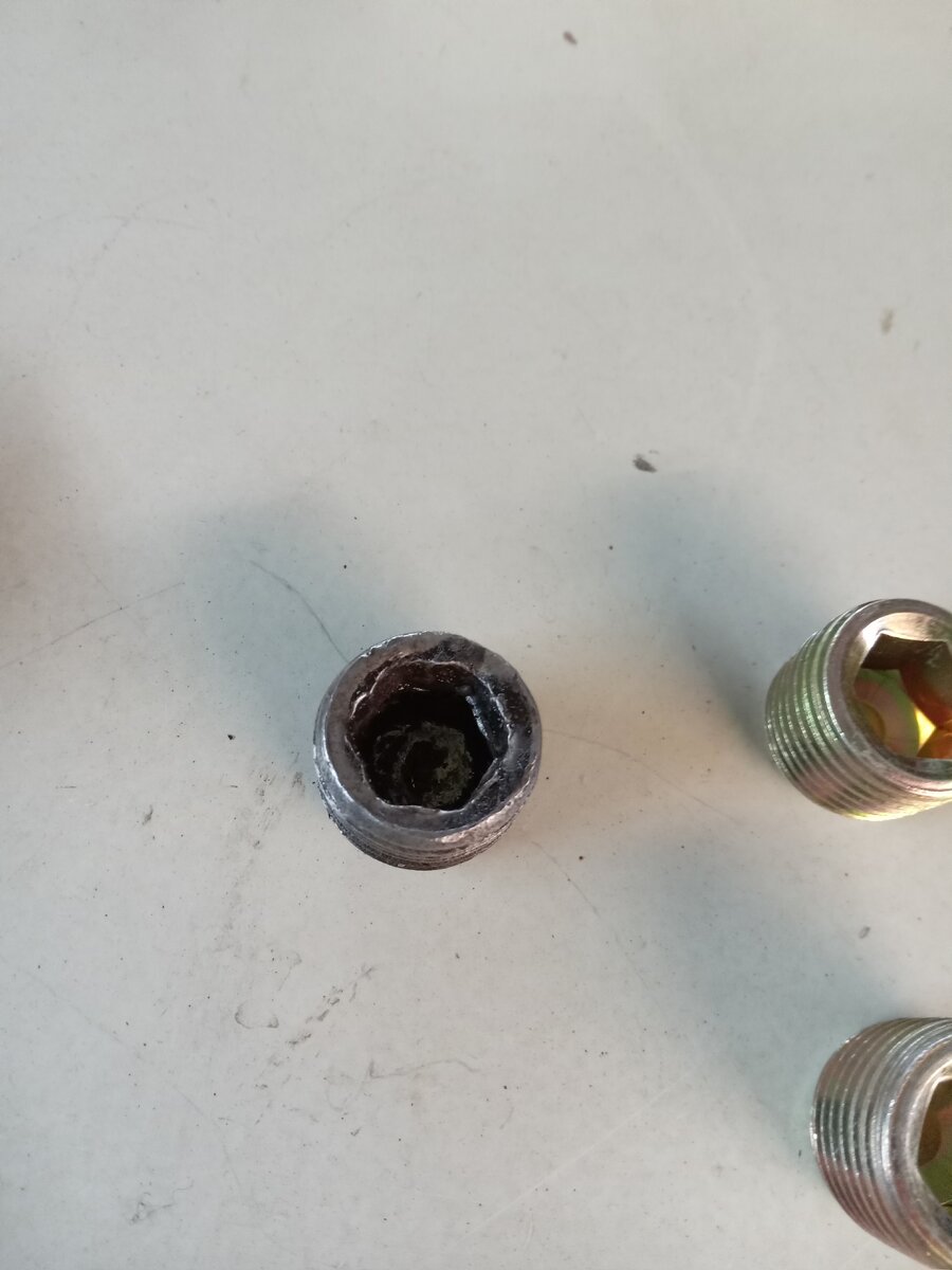

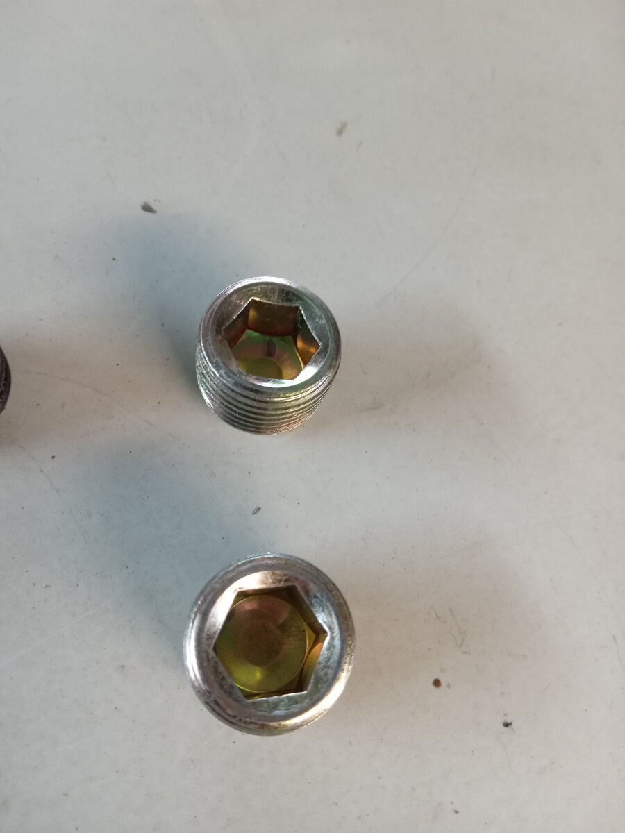

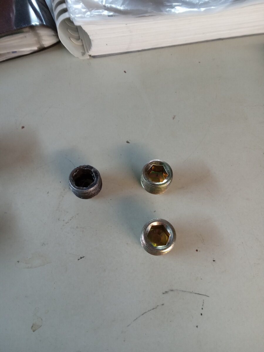

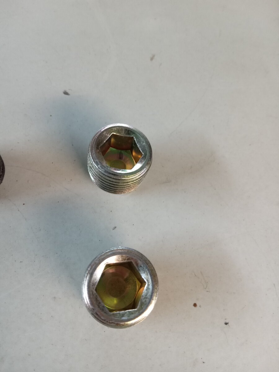

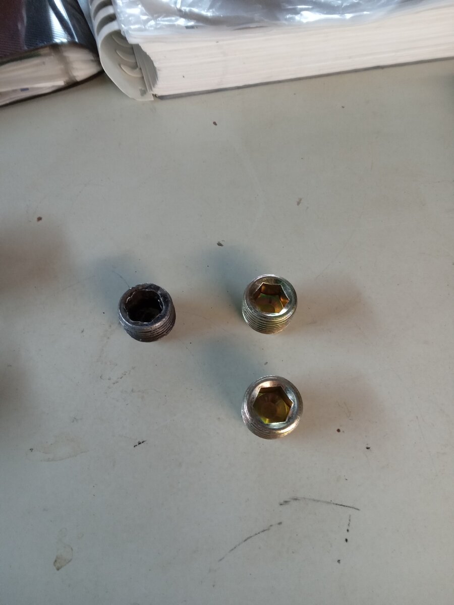

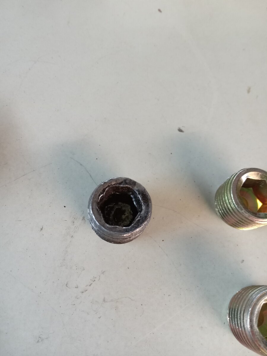

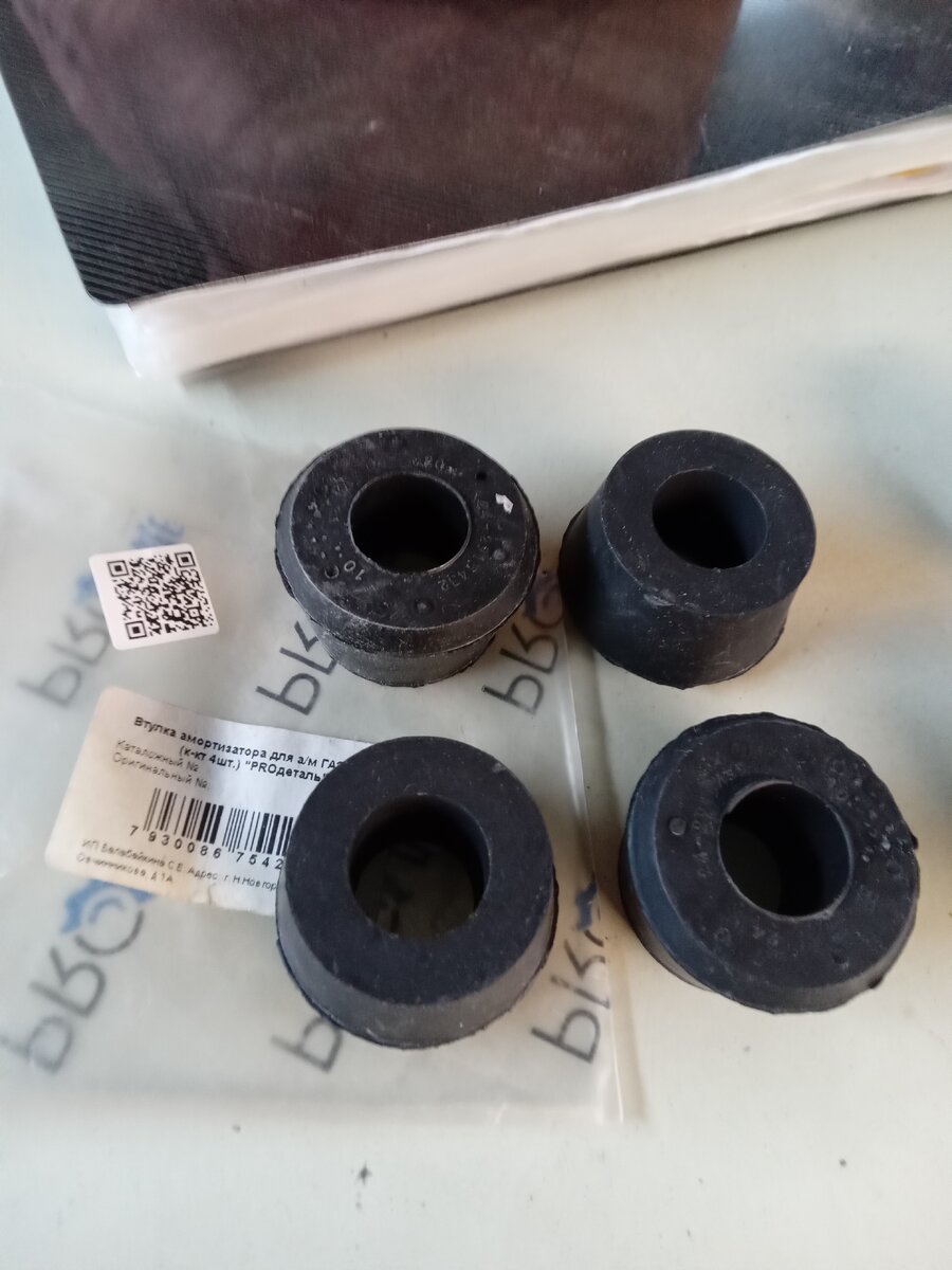

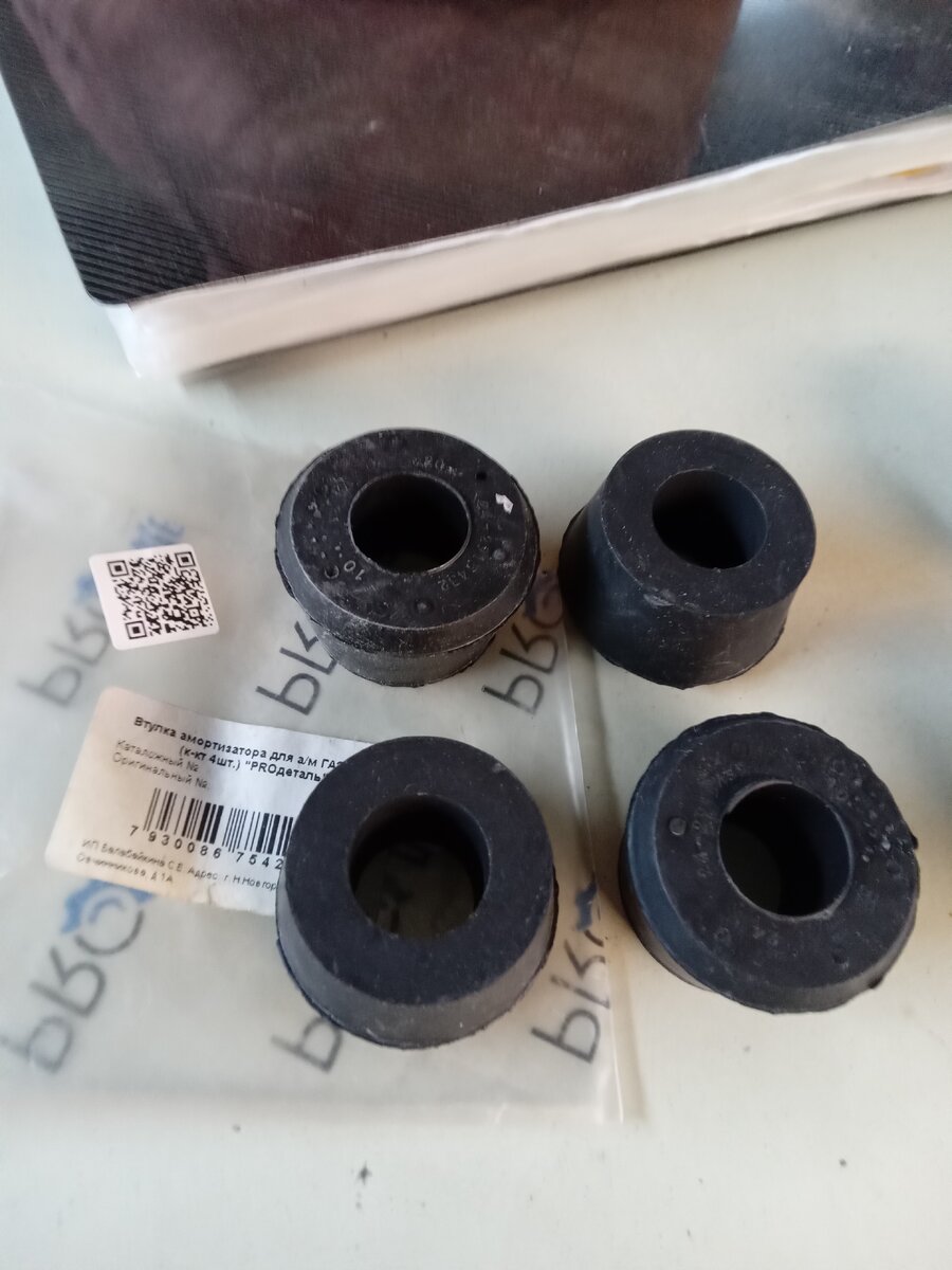

маленькие мелочи в процессе "маслания", как втулки крепления задних амортизаторов и заливные, сливные пробки в заднем мосту были заменены

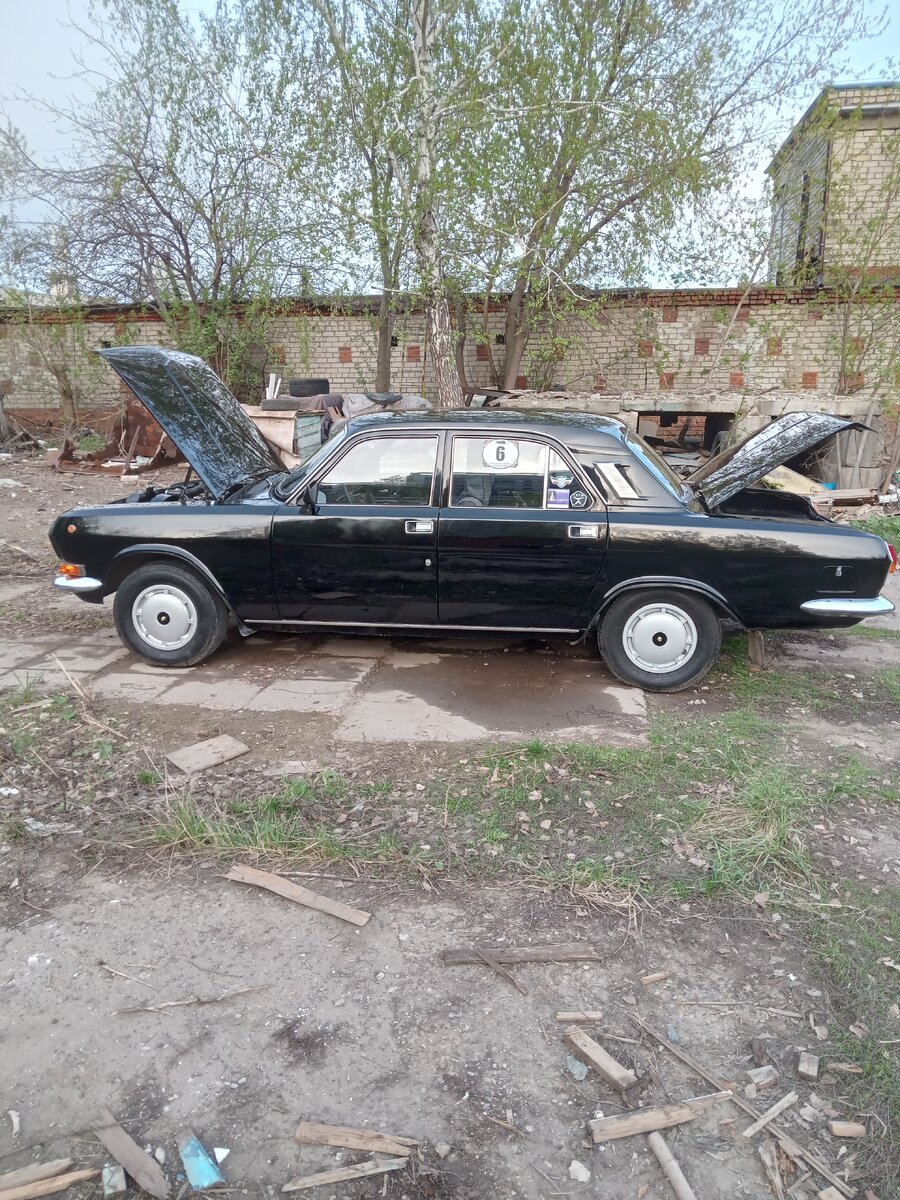

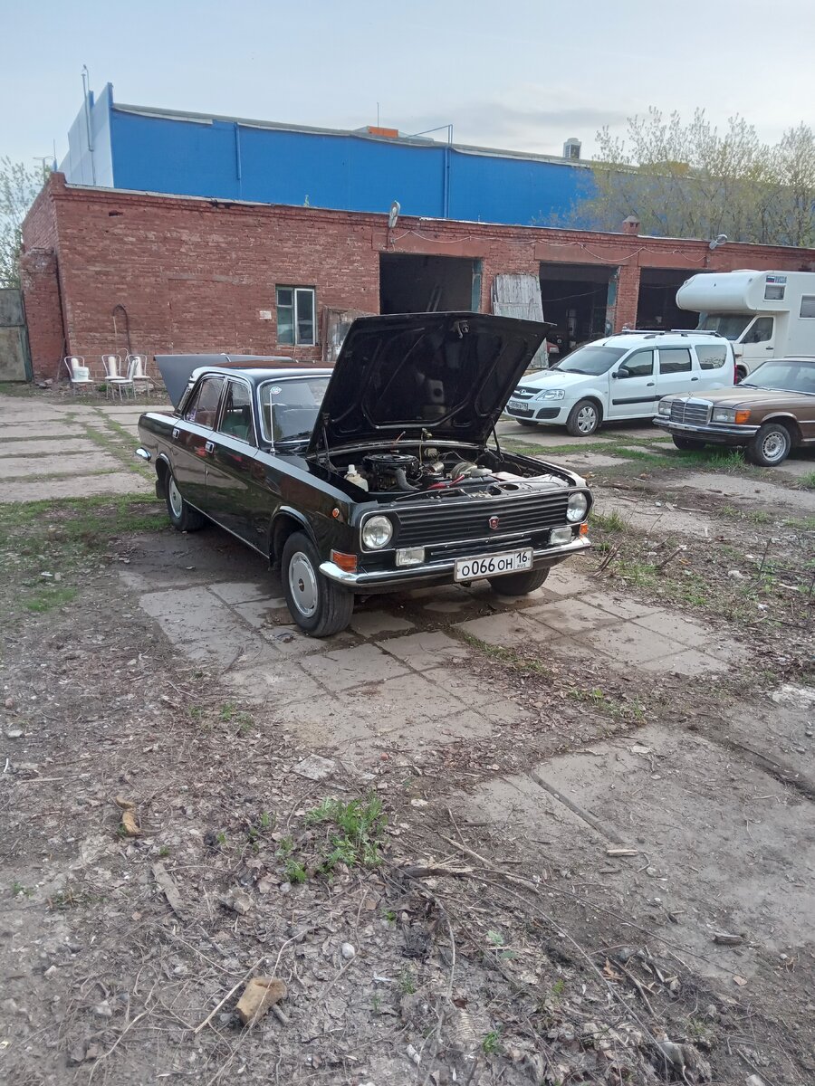

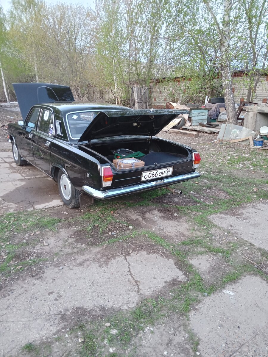

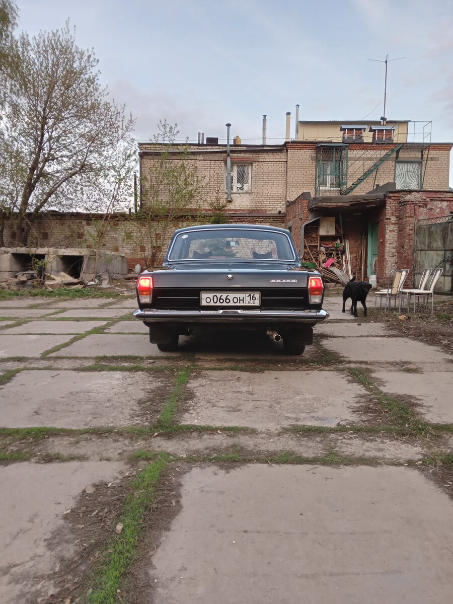

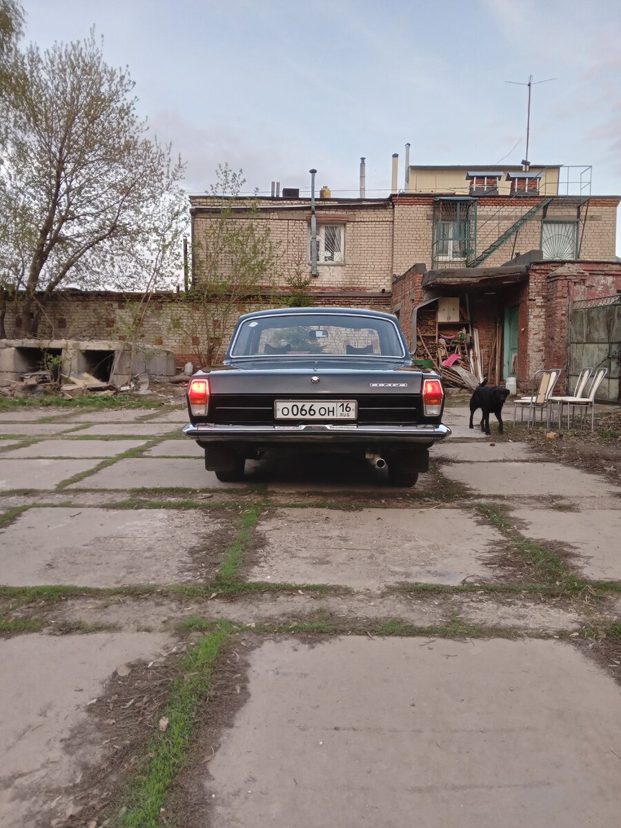

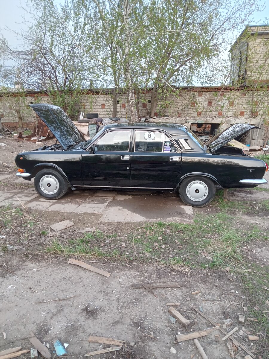

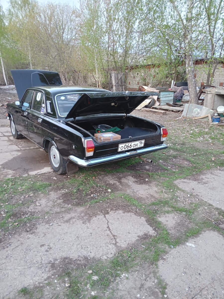

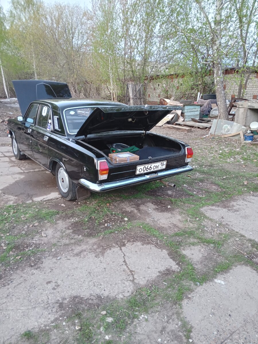

В пятницу готовил машину к открытию ретро-сезона, который запланирован на 27 апреля 13.00. Помыл малость с пеной, колёса подкачал.
3 226
6 380

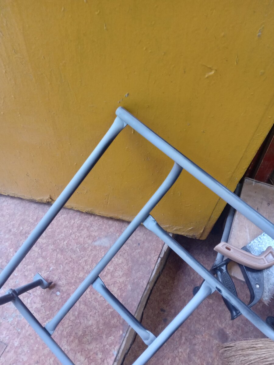

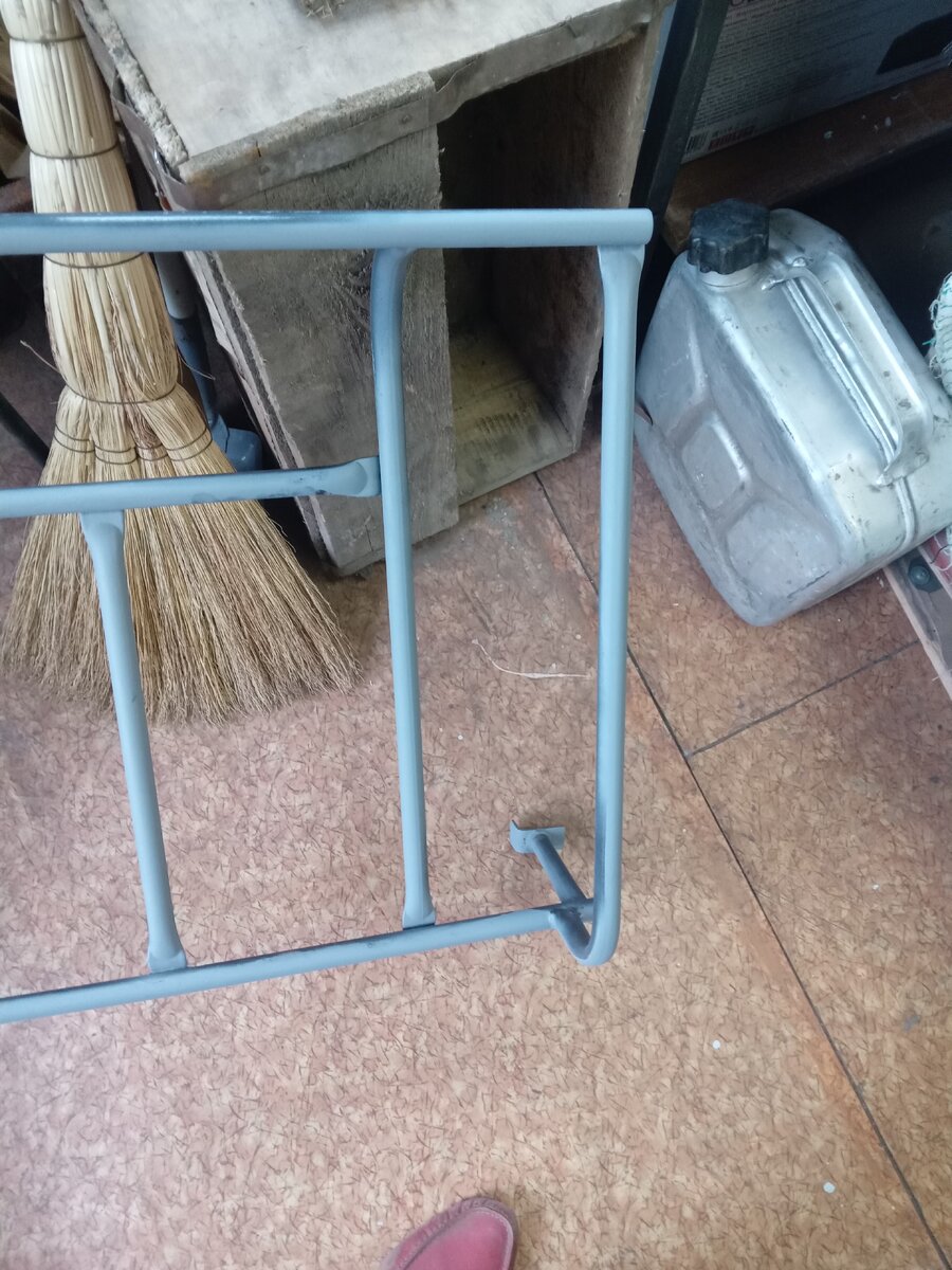

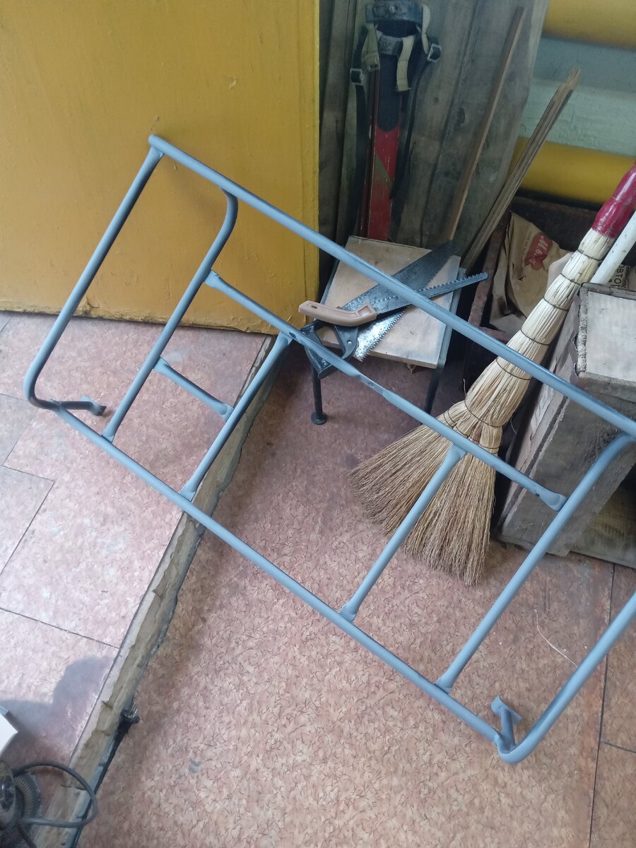

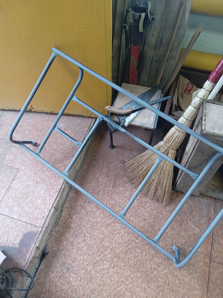

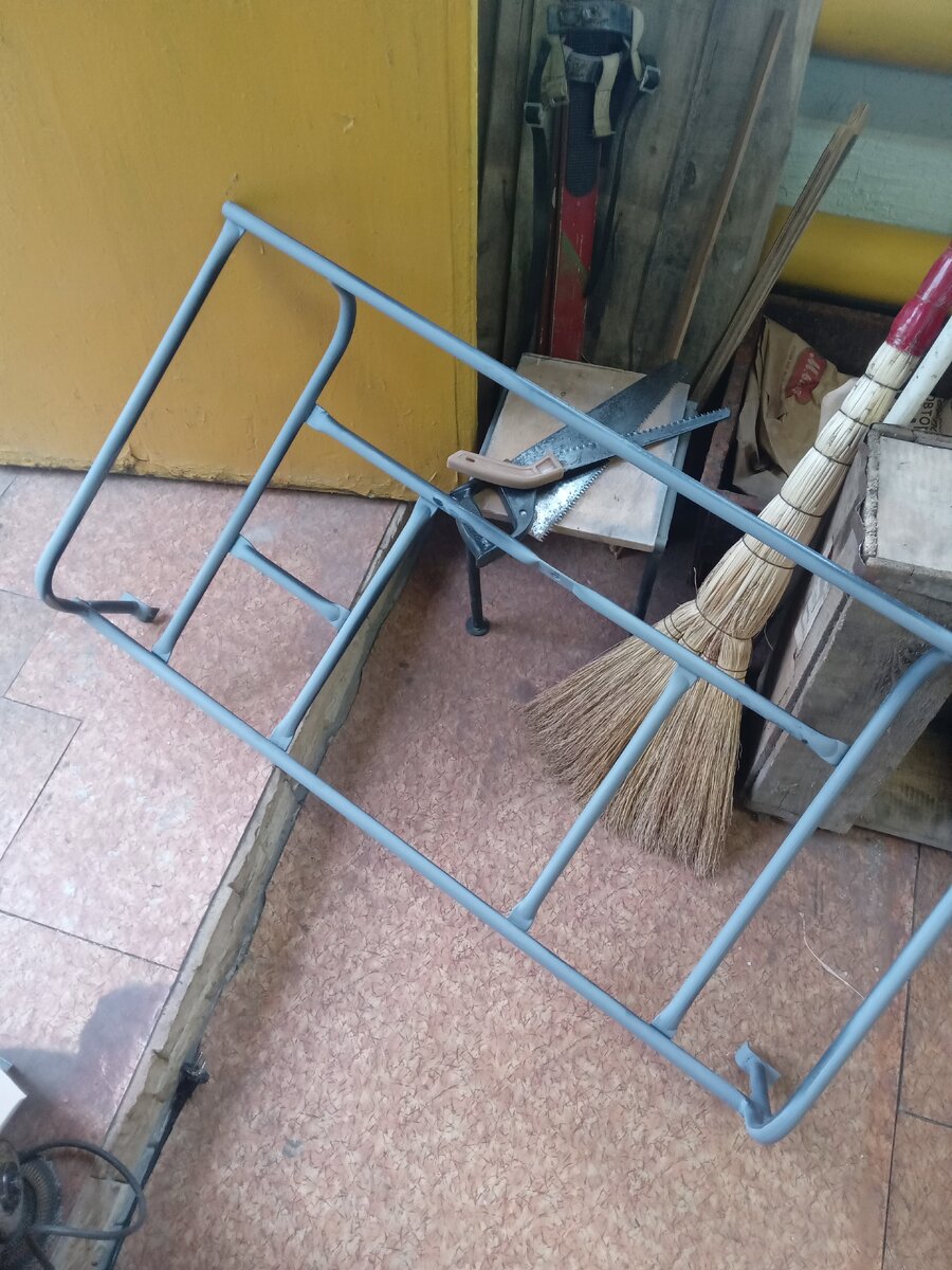

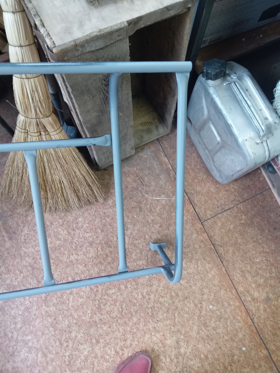

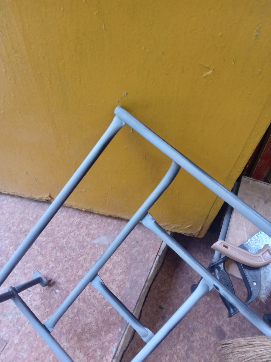

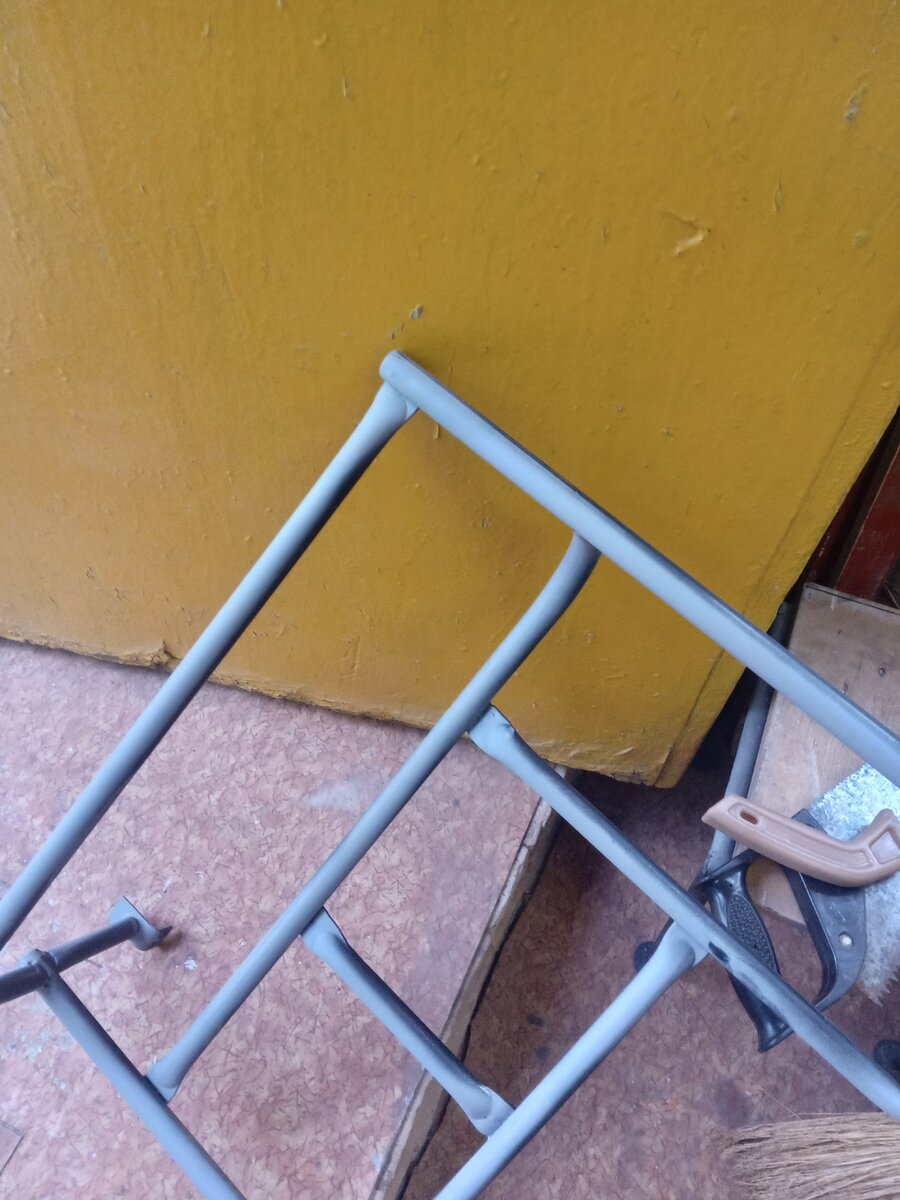

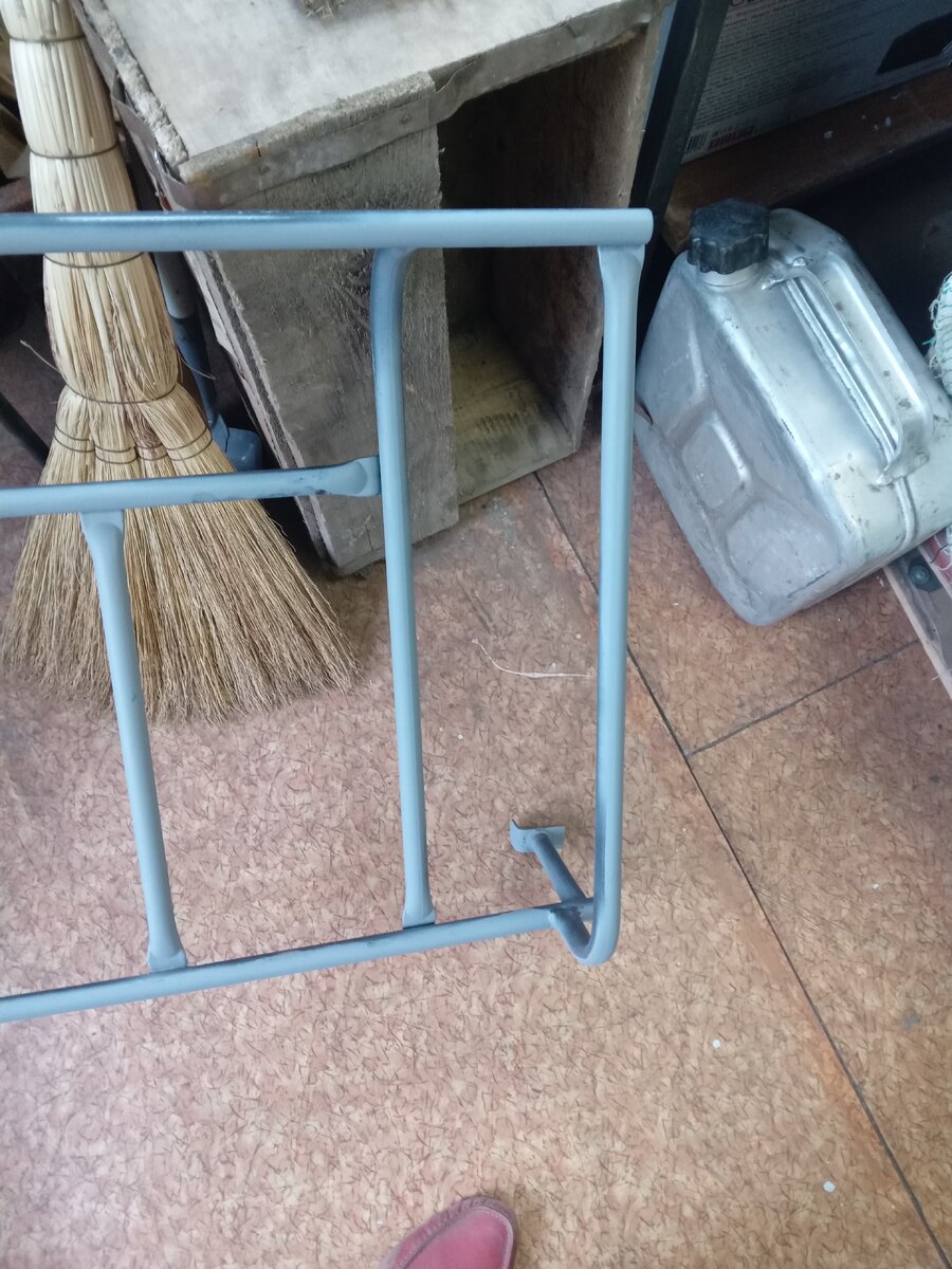

Немного начал с полочкой в багажник поработал. Ошкурил косячки, грунтанул. Отойду от "аутентичности" в сторону "полезности". Багажник у Волги хоть и большой, но так всё не очень продумано. Сумки и чемоданы не поставишь к спинке сиденья заднего - там выштамповка под задний мост, колесо запасное - занимает пол багажника, лонжероны - выступают справа и слевав, пол от этого не ровный.
В общем делаю полочку от 31029, где будет находится запасное колесо и ретро-чемодан с инструментом и прочими няшками. Так полагаю будет комфортнее.

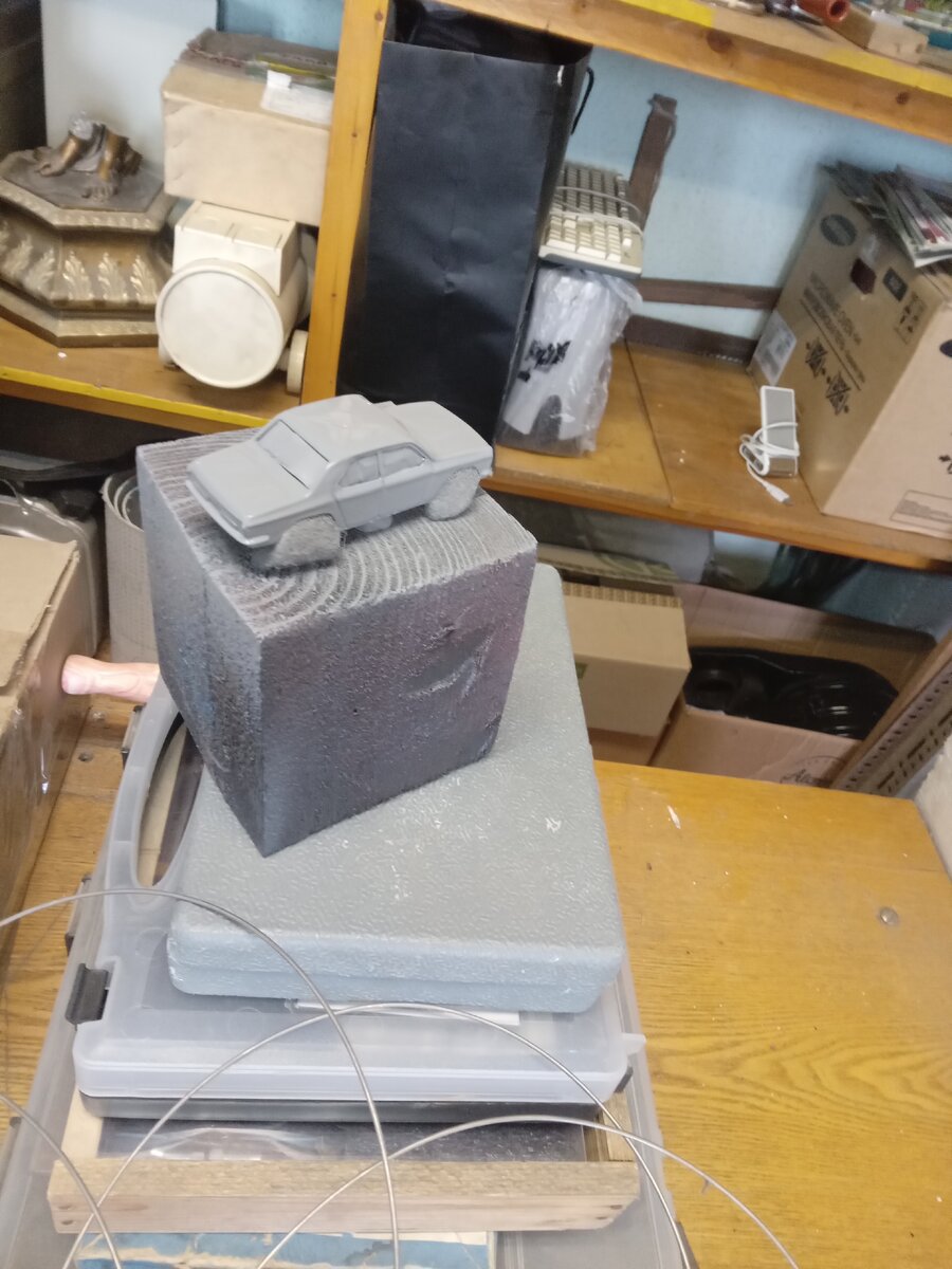

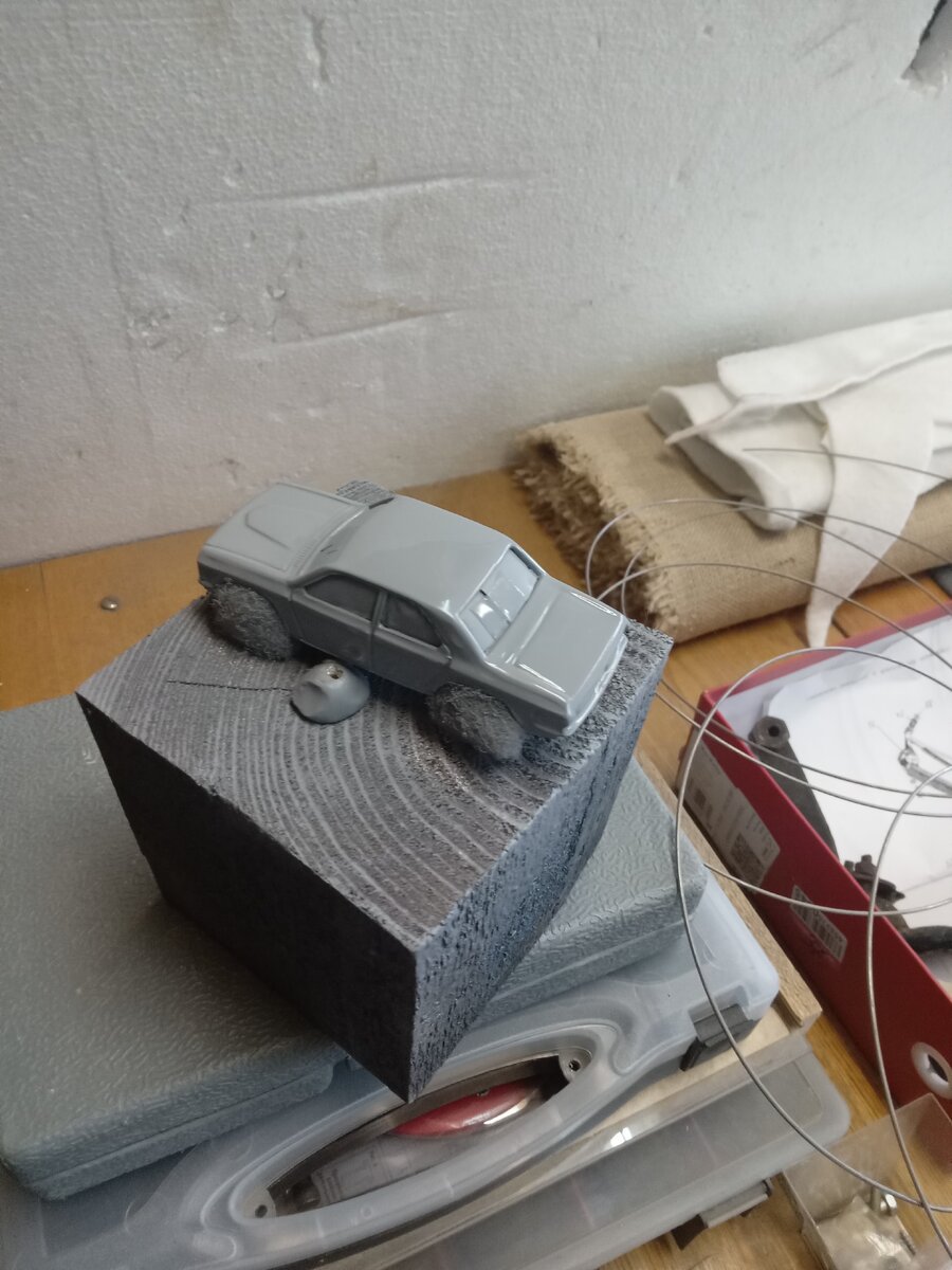

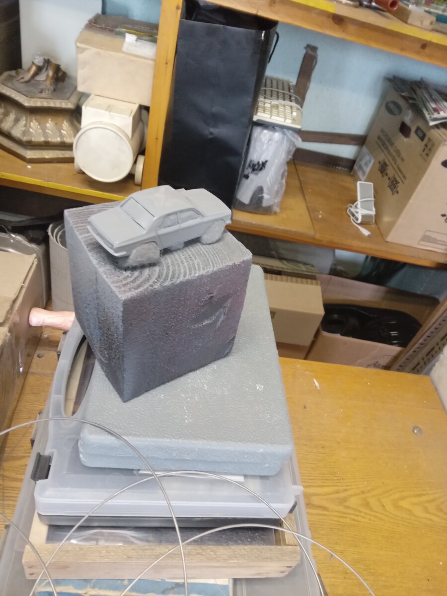

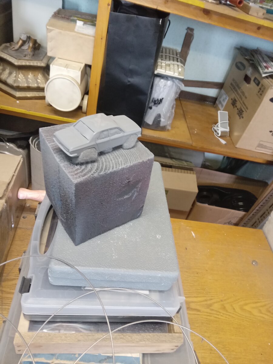

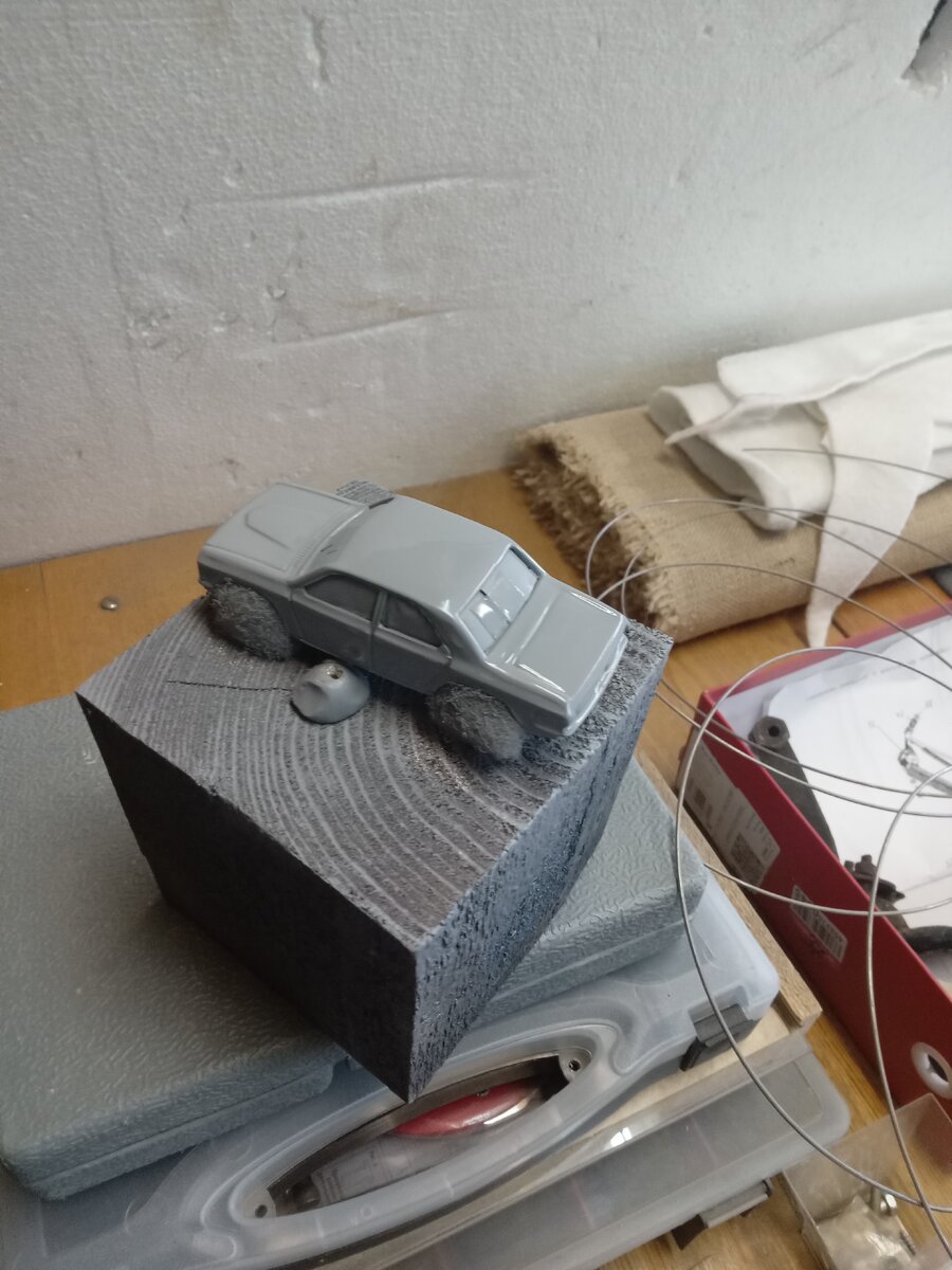

ГАЗовской модельке то-же перепало малость грунта.
Паппаруда
31.03.2019
1 624
2 947
Новокузнецк
Модельки я раньше красил с грунтом, щас без грунта. Детализация без грунта чуть чуть лучше. И кстати такие железные полки в багажник я помню у многих в багажниках волг встречались.

Если не ошибаюсь, на такси 24-11 запаска штатно крепилась на полке в правой стороне багажника, но они встречались довольно редко, так как большая часть машин шли газобаллонные 24-17, правда таксисты выкидывали газовый баллон - он занимал много места, да и динамика у машины падала. В самом конце 80-х таксопарк был завален снятыми баллонами, но в начале 90-х в одночасье баллоны пропали - то ли дачники их разобрали, то ли в металл кто-то сдал...

Полка пошла штатно на ГАЗ 21029, на 3102 - не помню уже...была или нет. Но удобная вещь, поэтому в ГАЗ 24-10 - полагаю будет удобно. Да простят на меня на выставках поборники "Аутентичности";):)

У меня на 3110 1999 г.в. полка была.
5 384
3 691
У меня на 31029 была полка до сих пор помню четко влезала 20л канистра и запаска. И ещё бак был 75литров.
