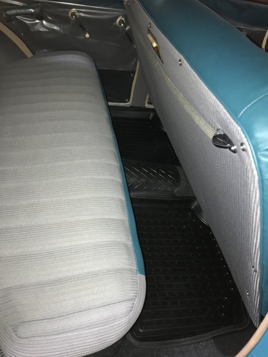

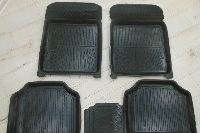

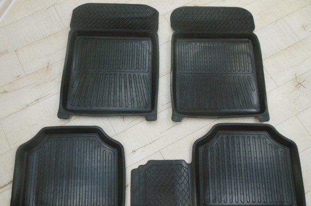

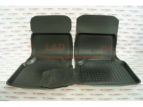

Подскажите пожалуйста, чьи положили коврики резиновые? Спереди тоже резиновые? Гармонично как смотрятся.
4 476
6 916

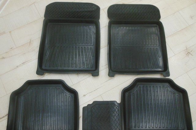

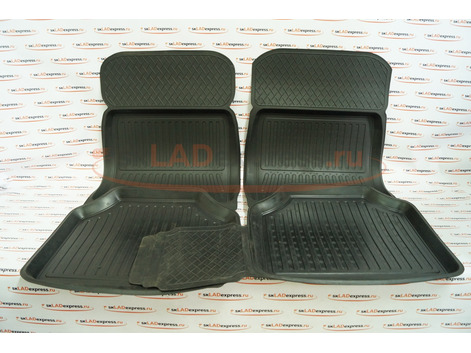

Положил на зиму, весну, тк мокро, что то жигулевское, именно корытом хотел, передние тоже, комплект брал.
ВАЗ 2101-2107
Передние по фартуку подрезал и под укосину стойки передней, а задние сели как родные.

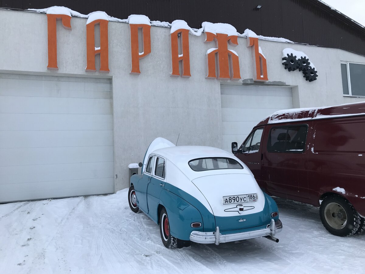

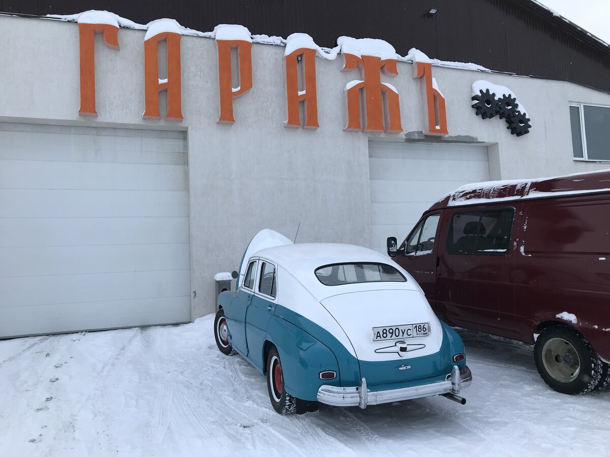

Очень приятно кататься по сухому снегу. Машина чистая, один позитив.
Зимы сухие и морозные, порой от мороза деревья трещат. У нас здесь в Сибири резкоконтинентальный климат, слякоти почти нет, бывает зимой -57, а летом +30, среди месяца бывают сильные перепады по температуре и атмосферному давлению, Сибирь суровая, как теперь говорят о переменном климате - гипертоники ловят кайф. Современное сравнение плохое конечно, а так красиво как в сказке 😀

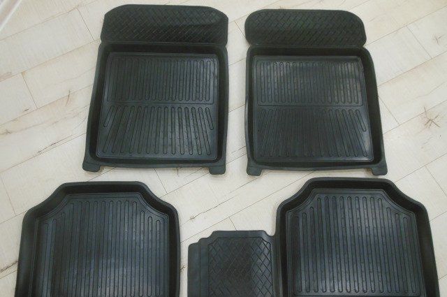

ВАЗ 2101-2107
У меня тоже лежат от ваз, все хорошо но надпись с лодьей смушает. Глаз бывает очень режет ВАЗ😉
