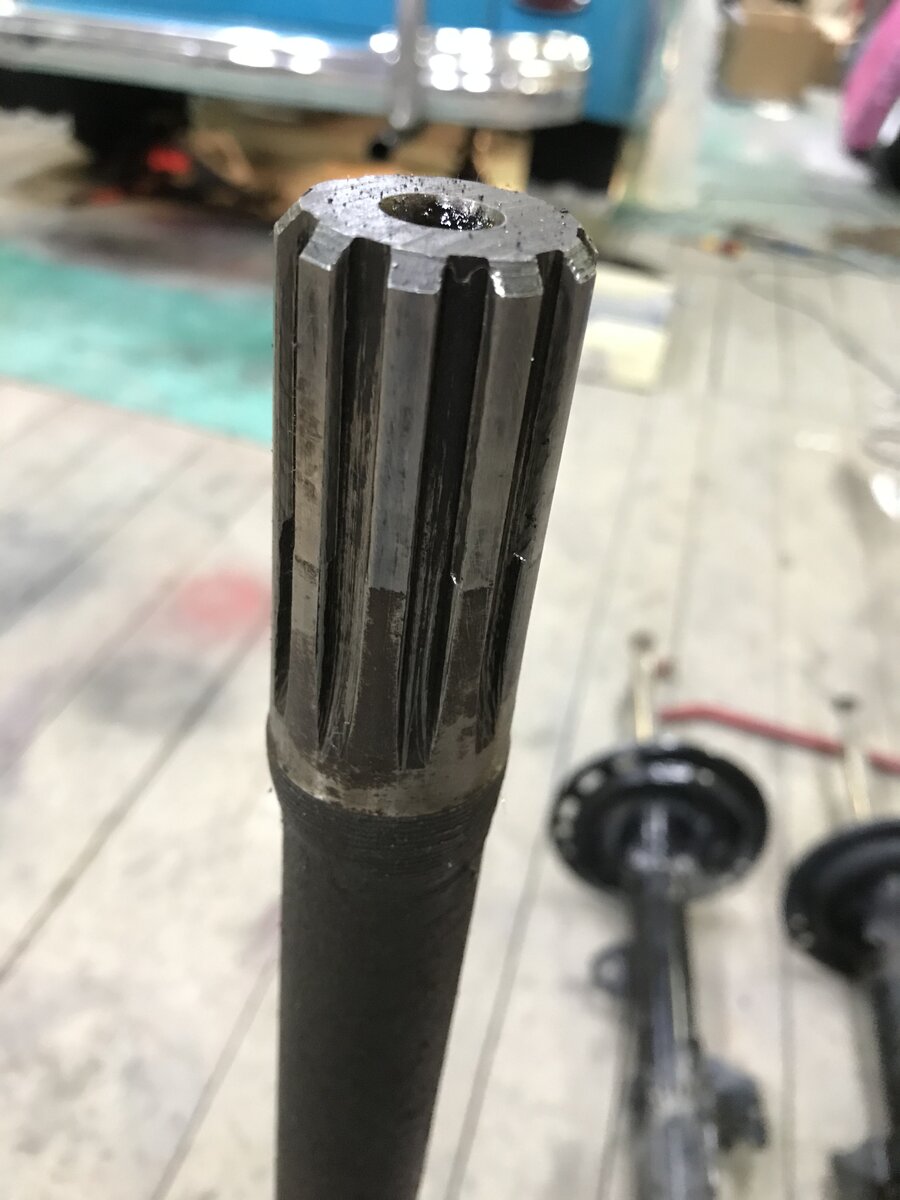

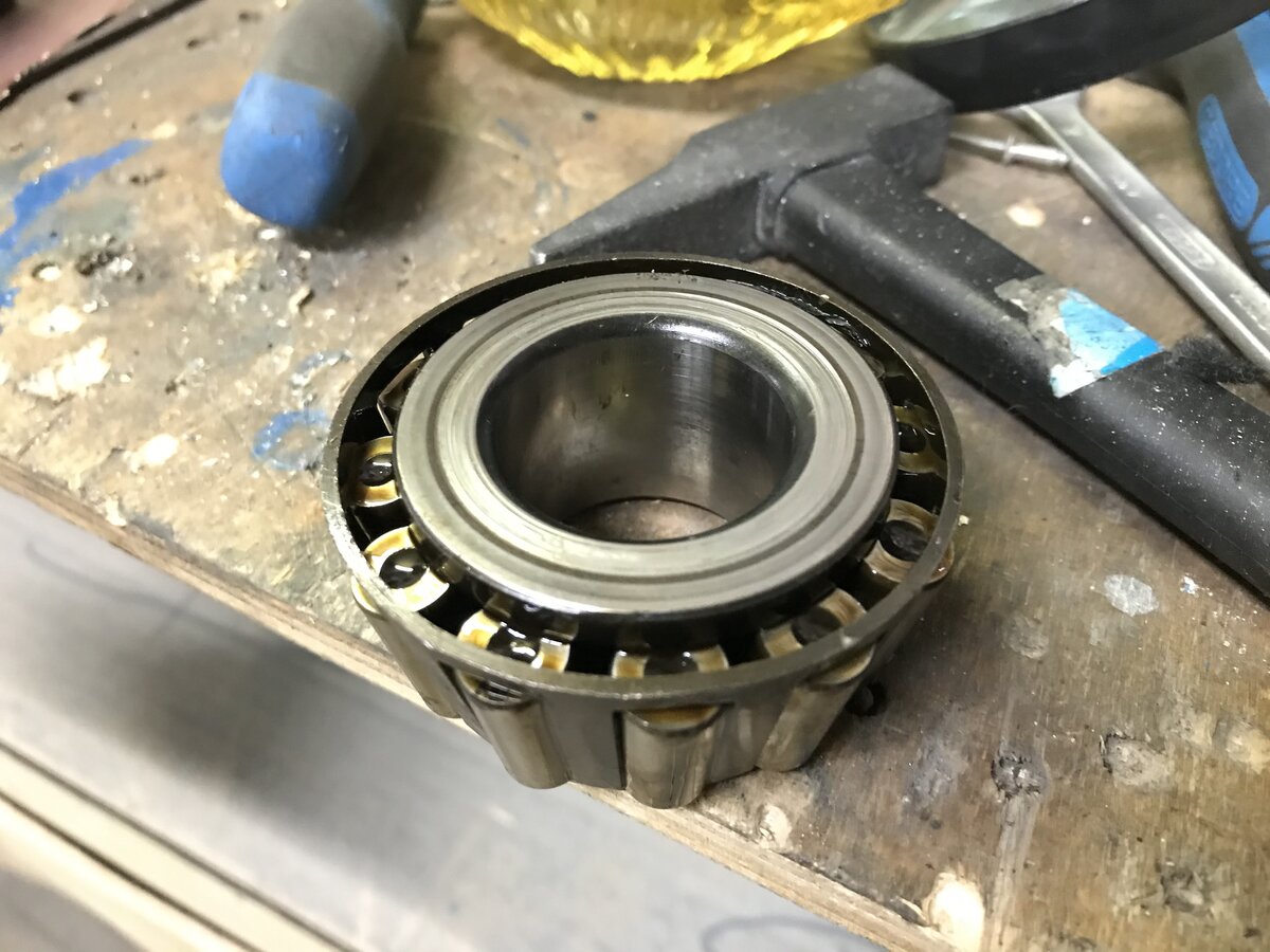

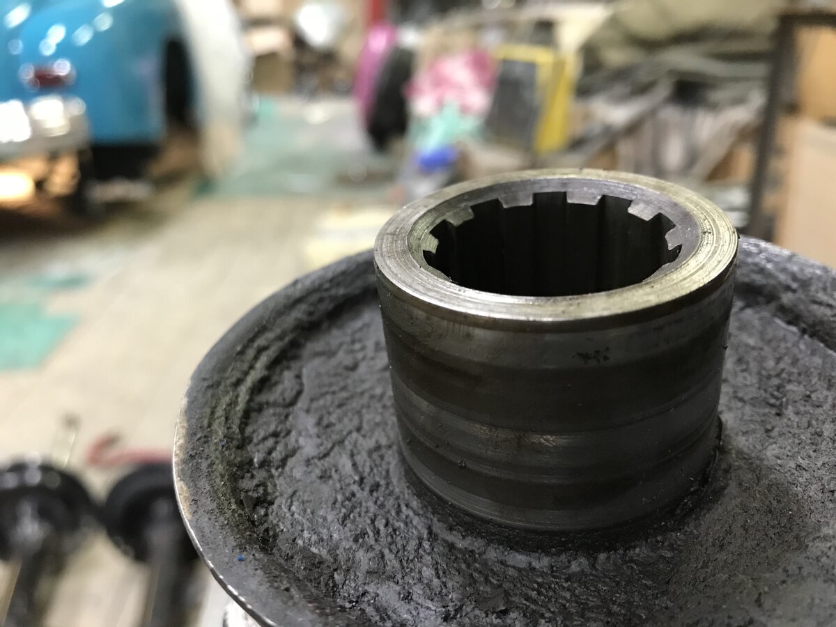

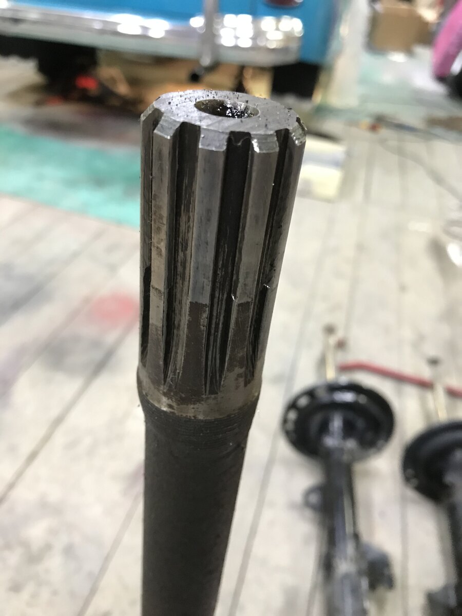

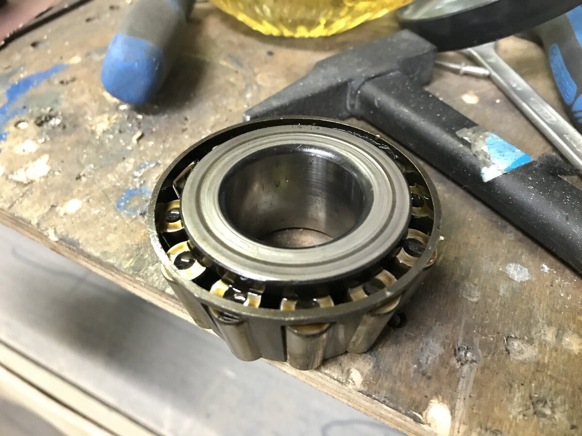

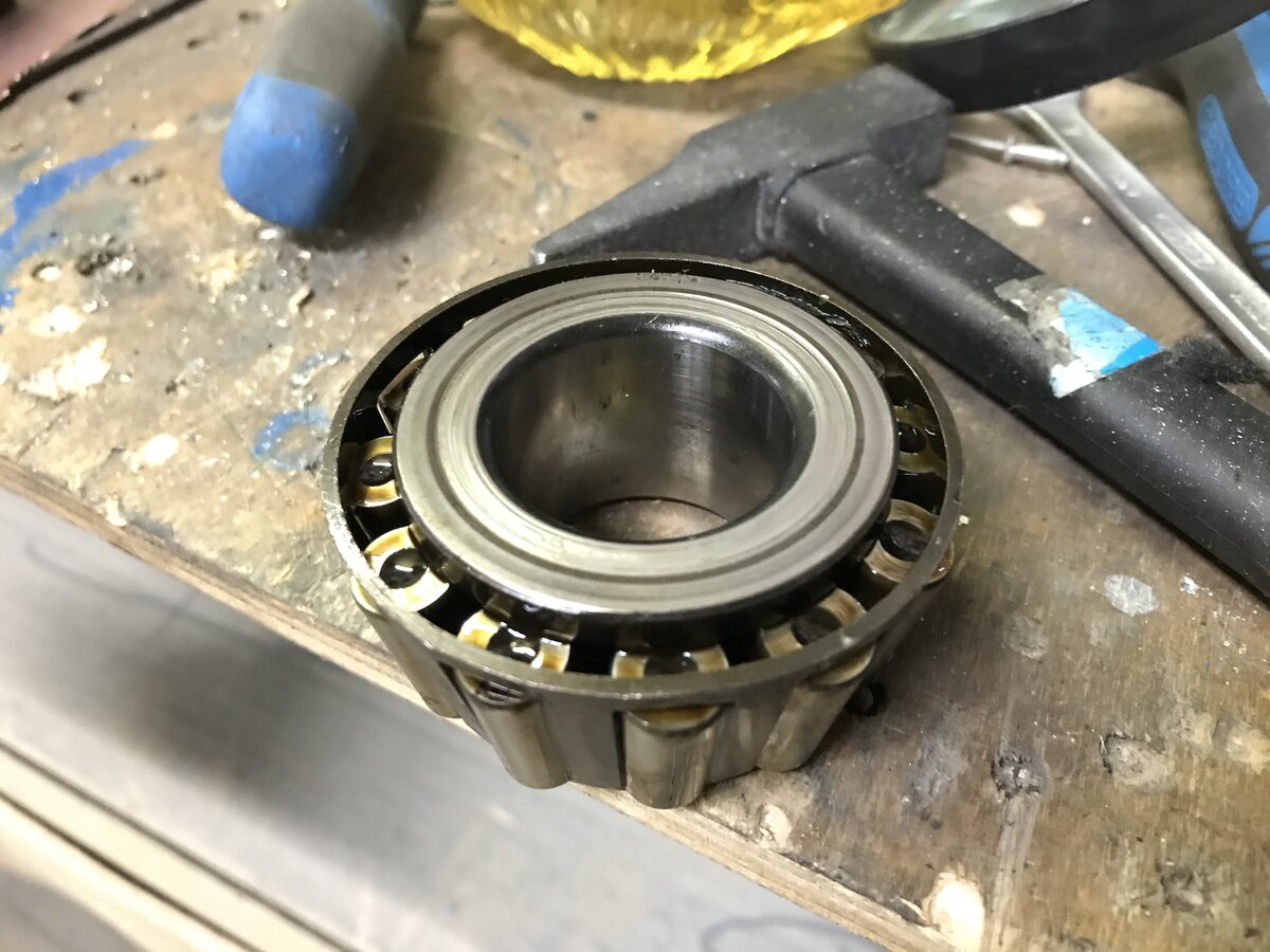

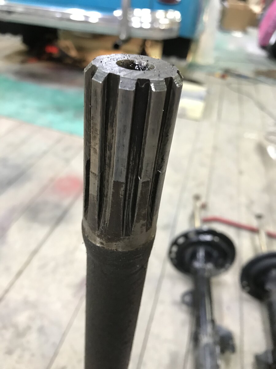

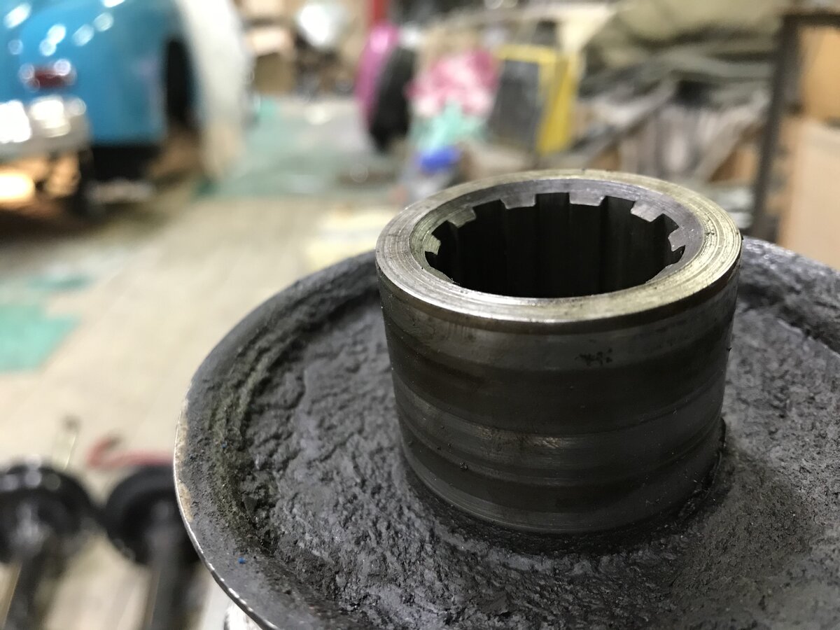

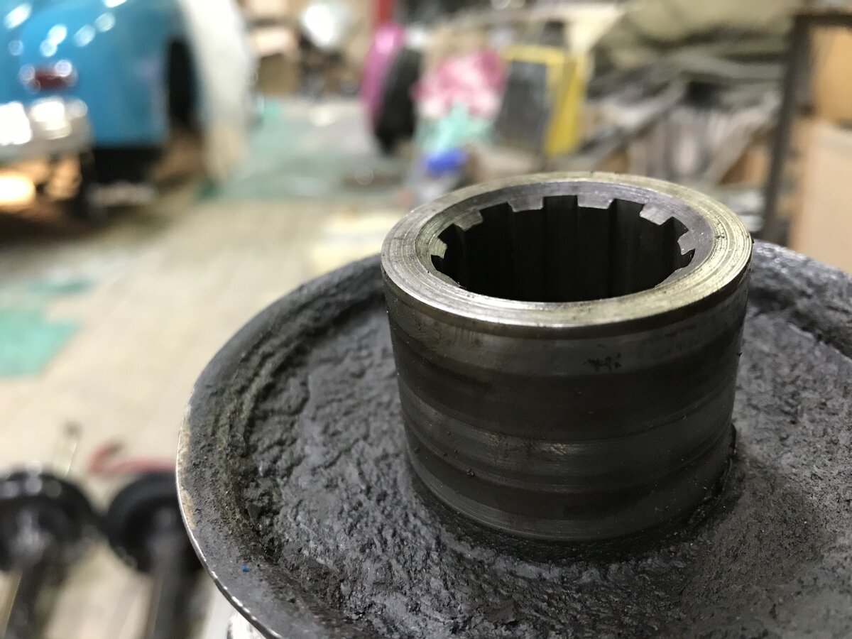

Вынул я полуось где "жужики" были и подразочаровался немного, подшипник вмеру изношен, а вот шлицевая по зубу -0,5мм. и как то странно, варируется по зубьям от -0,3 ... -0,5мм. не по длине, а именно выработка на одном зубе больше, на другом меньше.
Полез хвостовик ведущей шестерни посмотреть, затянут фланец был хорошо, а вот натяга в подшипнике видимо небыло, потерта внутренняя обойма подшипника и торец фланца.
Просится на полную разборку, но предчувствия подсказывают что там в редукторе печальная картина.
Мне кажется мост погут был отсюда и выработка такая кривая. Надо менять и редуктор смотреть.

Собрал обратно. Подложил под подшипник полуоси 0,3мм. чтоб уйти по оси от ступеньки выработки шлицевой. Выставил натяг на подшипник хвостовика ведущей шестерни, пришлось выбросить 0,15мм. И пока оставил его в покое до конца сезона.
Как говорила бабушка - на потом.
Визуально вроде ровный и развал/схождение по мишеням вроде норм. Может полуось, на станок не ставил конечно, выработка меня убила. Да, что то нужно менять, нутро полностью или мост целяком.
Так гул и хруст пропал после подтяжки хвостовика?
Для начало надо его располовинить.

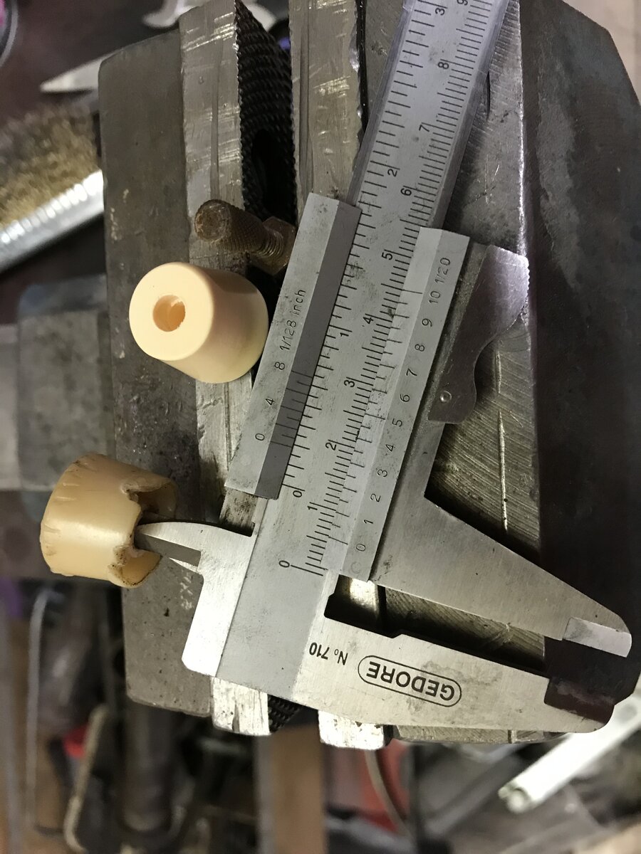

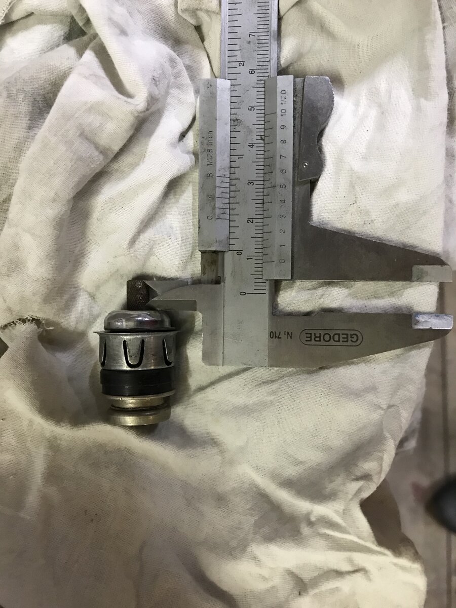

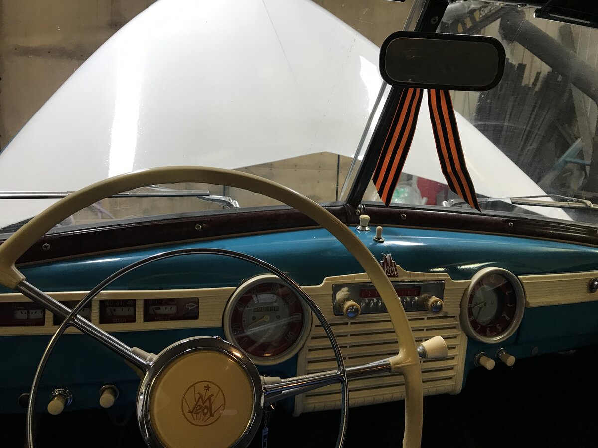

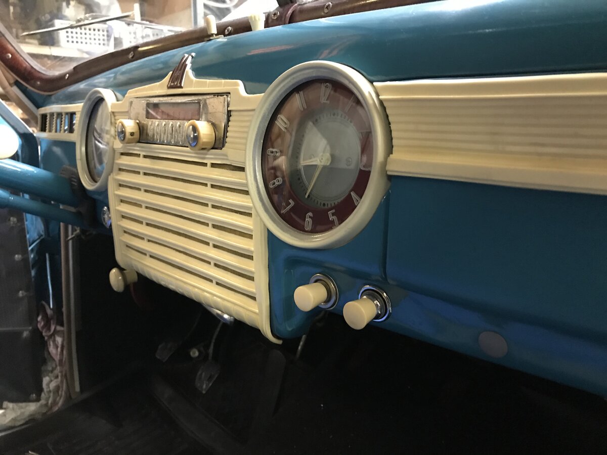

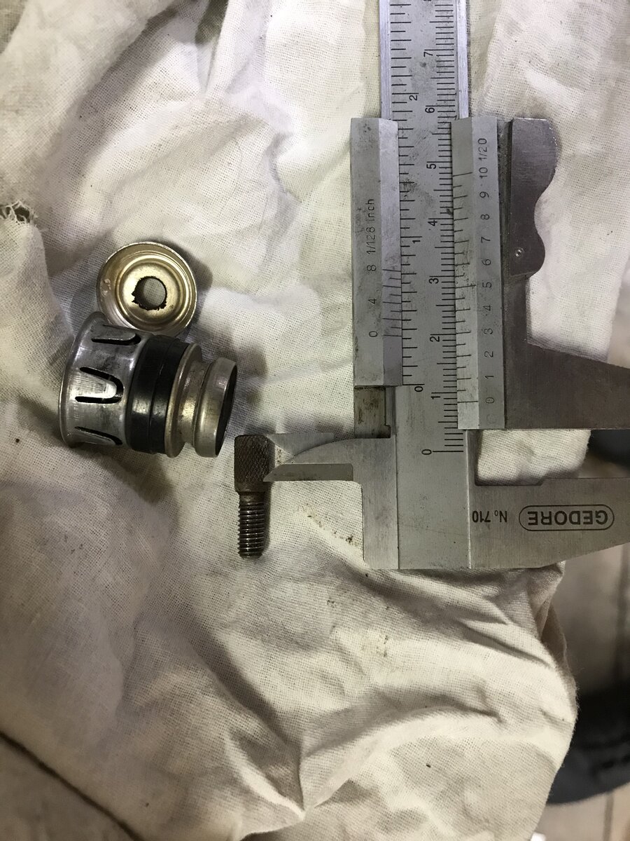

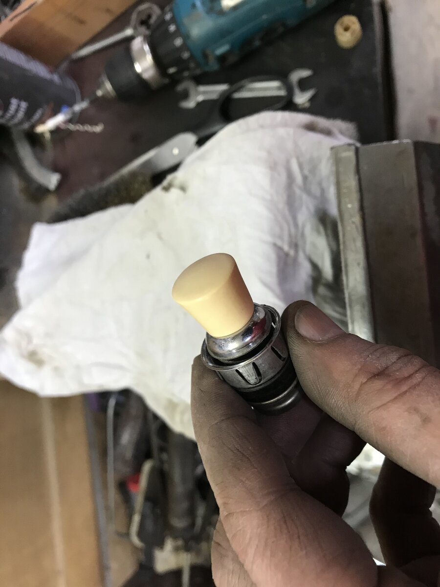

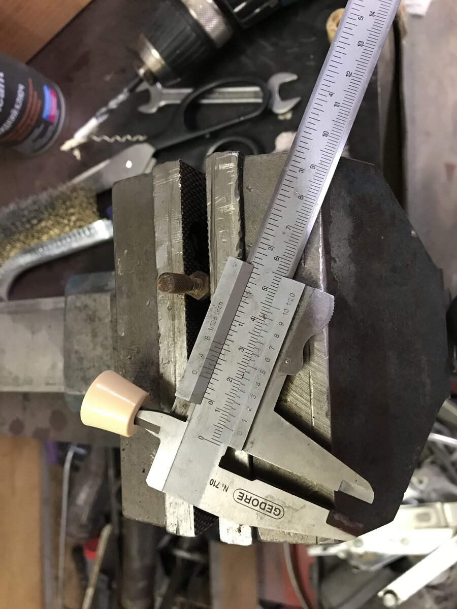

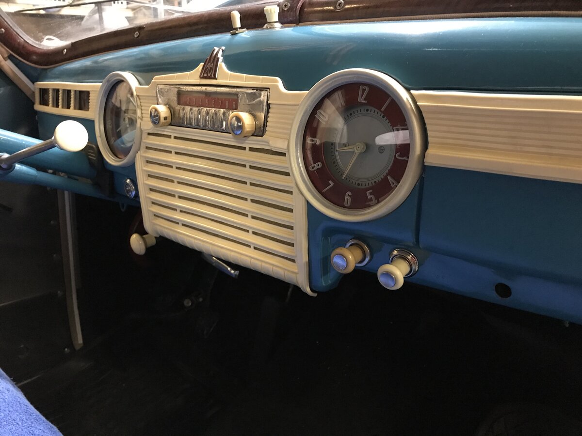

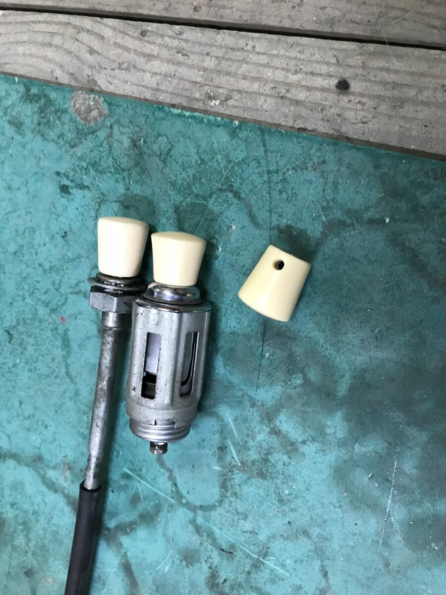

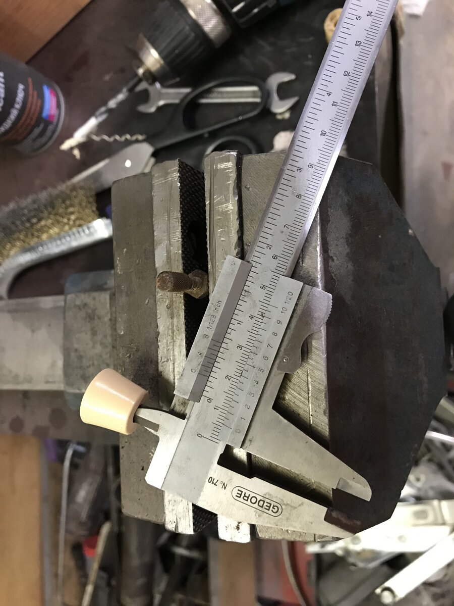

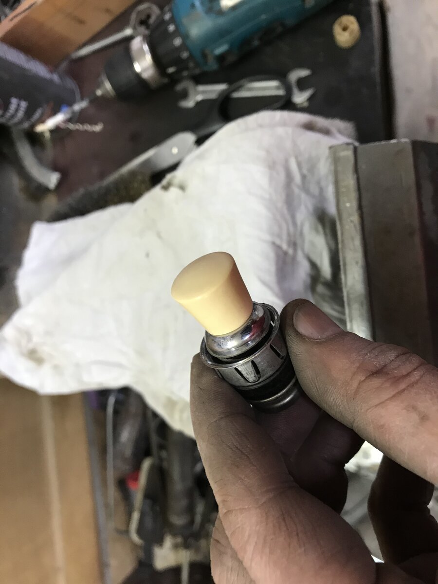

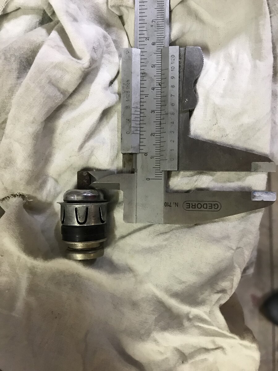

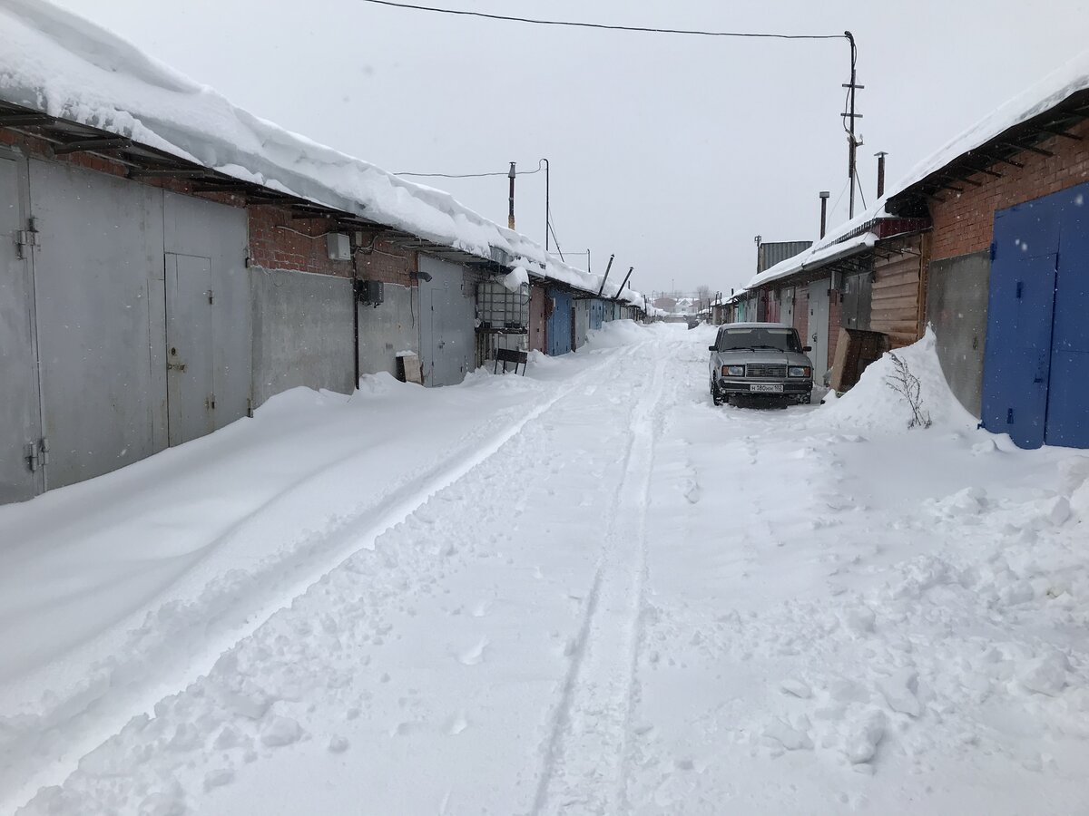

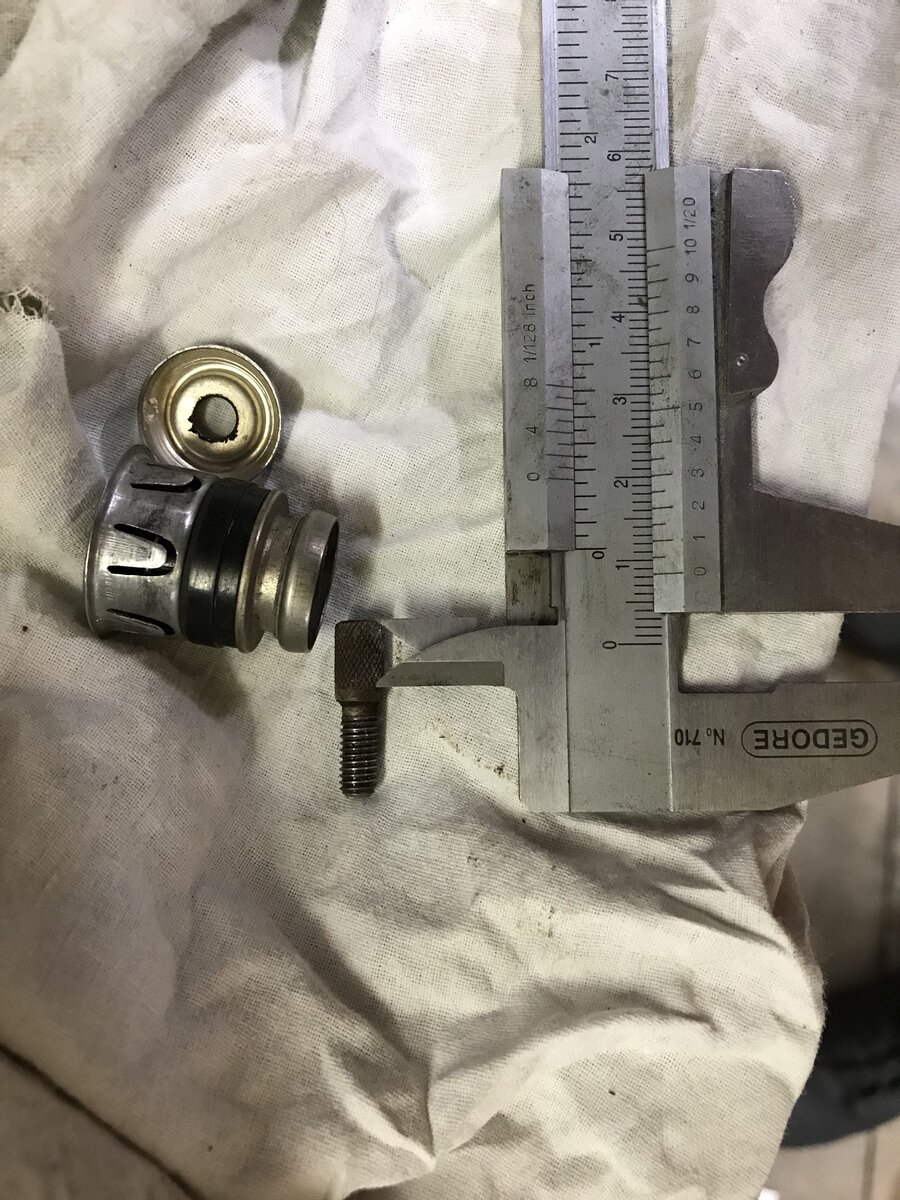

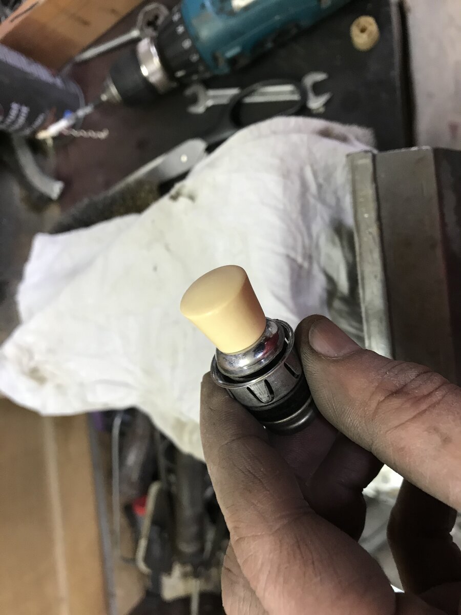

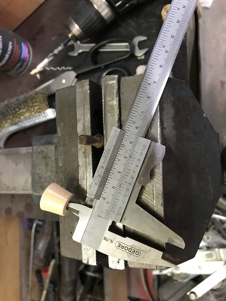

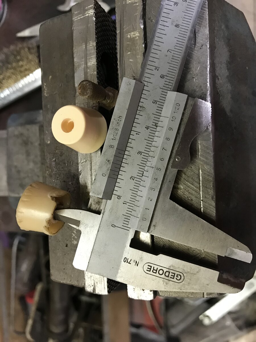

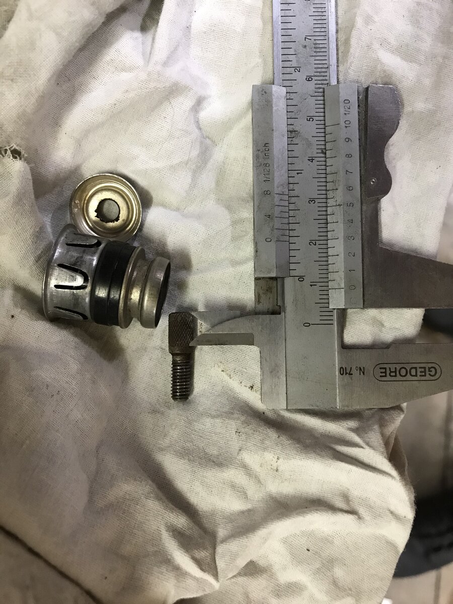

Пока блокирован выезд из гаражного проезда занимаюсь мелочевкой. Наведен феншуй м20 в салоне. Удалены тросы 21, прикуриватель 21, ЦПС 21. Отревизированны тросы М20, промыты и заменены ручки, ручка цпс самое простое, с прикуривателем пришлось больше всех времени потратить, но не так и много)))
В разработке остался трос жалюзей, но там отдельная песня.
16 462
11 403
Отлично получилось. Вроде все переделал, теперь надо шторки шить на зад.
Реакции: Pika
4 476
6 916

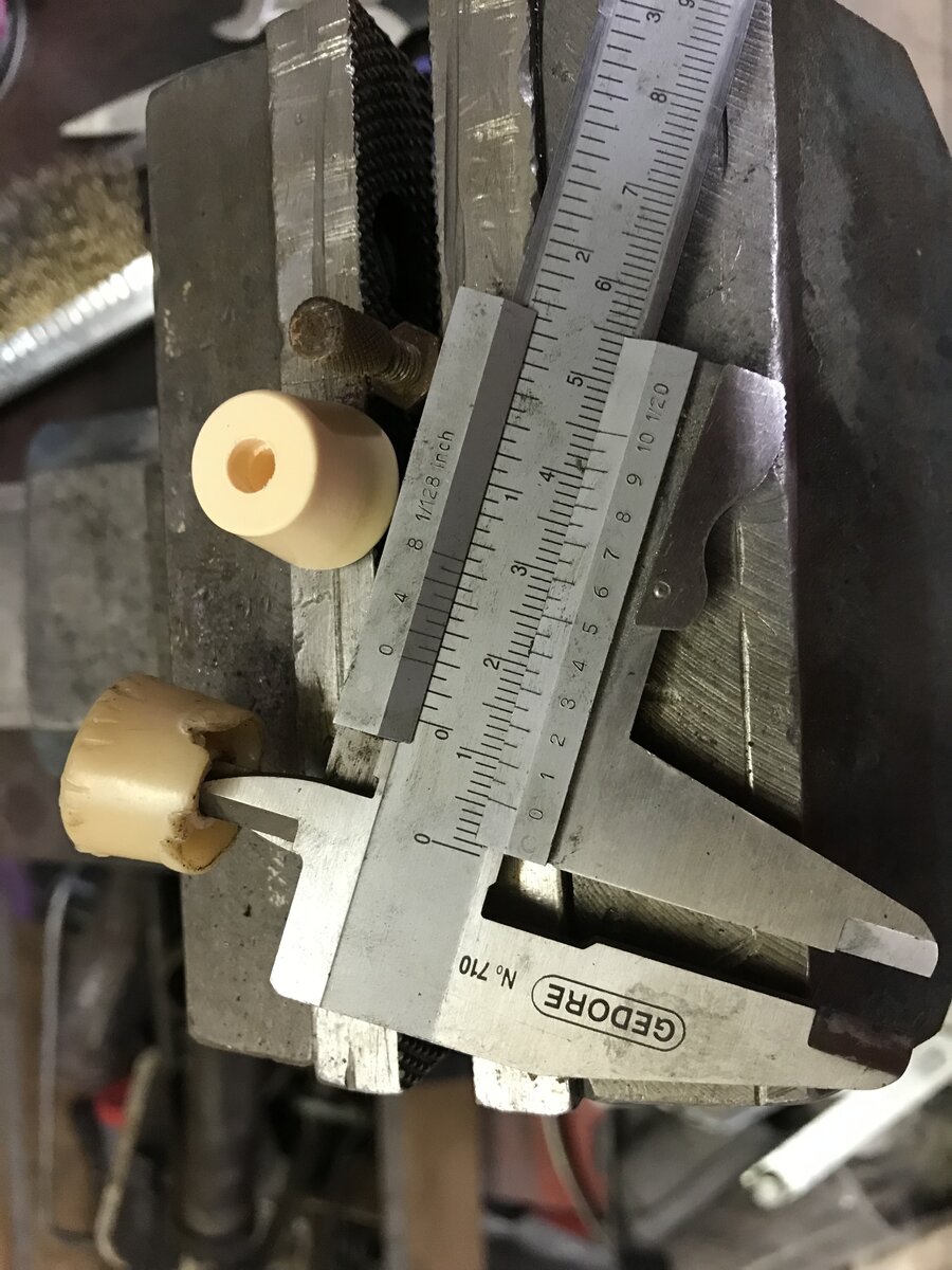

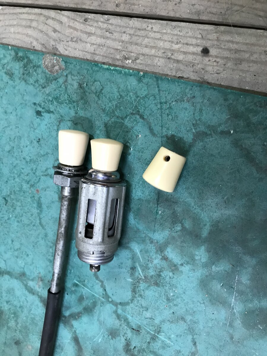

Прикуриватель разобран, почищен, резьбы прогнаны. Ручка заменена под общий цвет новодельной, переделал с дверной. Прое...ое отверстие под бардачком приобрело заглушку, подошла тик в тик от дверных коробок Леруа Мерлен в помощь)))
Было
Стало
Мне кажется что ты говорил - что у Победы не бывает ВСЕ, это постоянный ремонт :D
Шторки эт так мысли в слух, может и замучу, посмотрим как летом полка греется ;)
16 462
11 403
Говорил, пока все, а поедешь тогда и поглядим что дальше делать.
