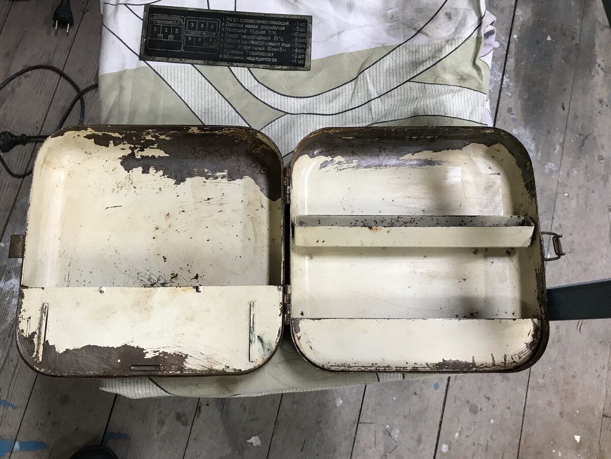

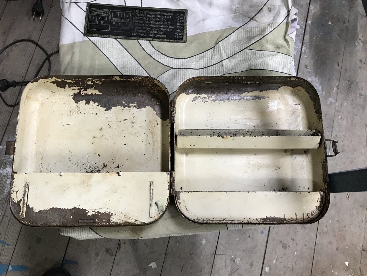

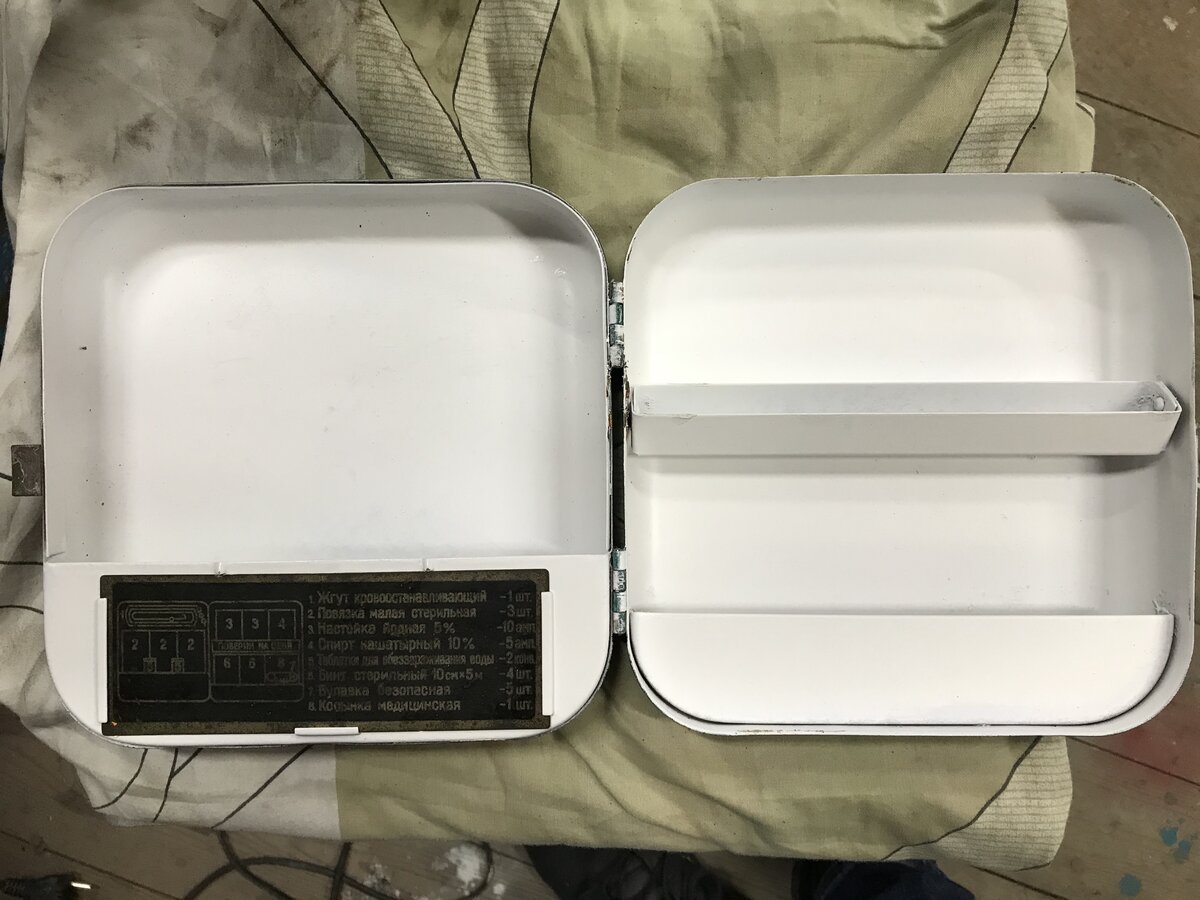

Еще с прошлой недели)

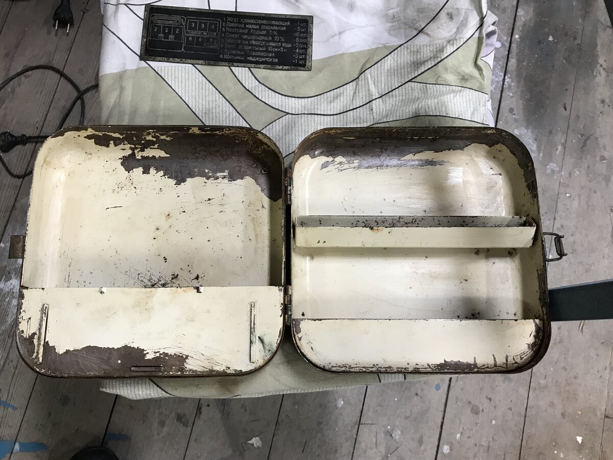

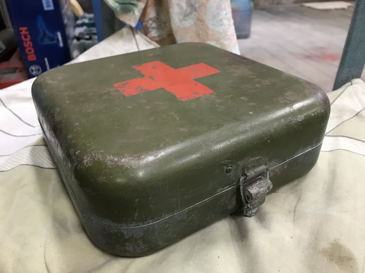

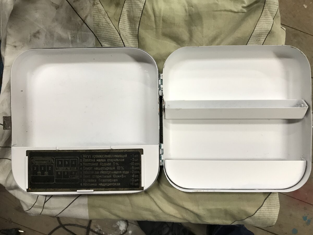

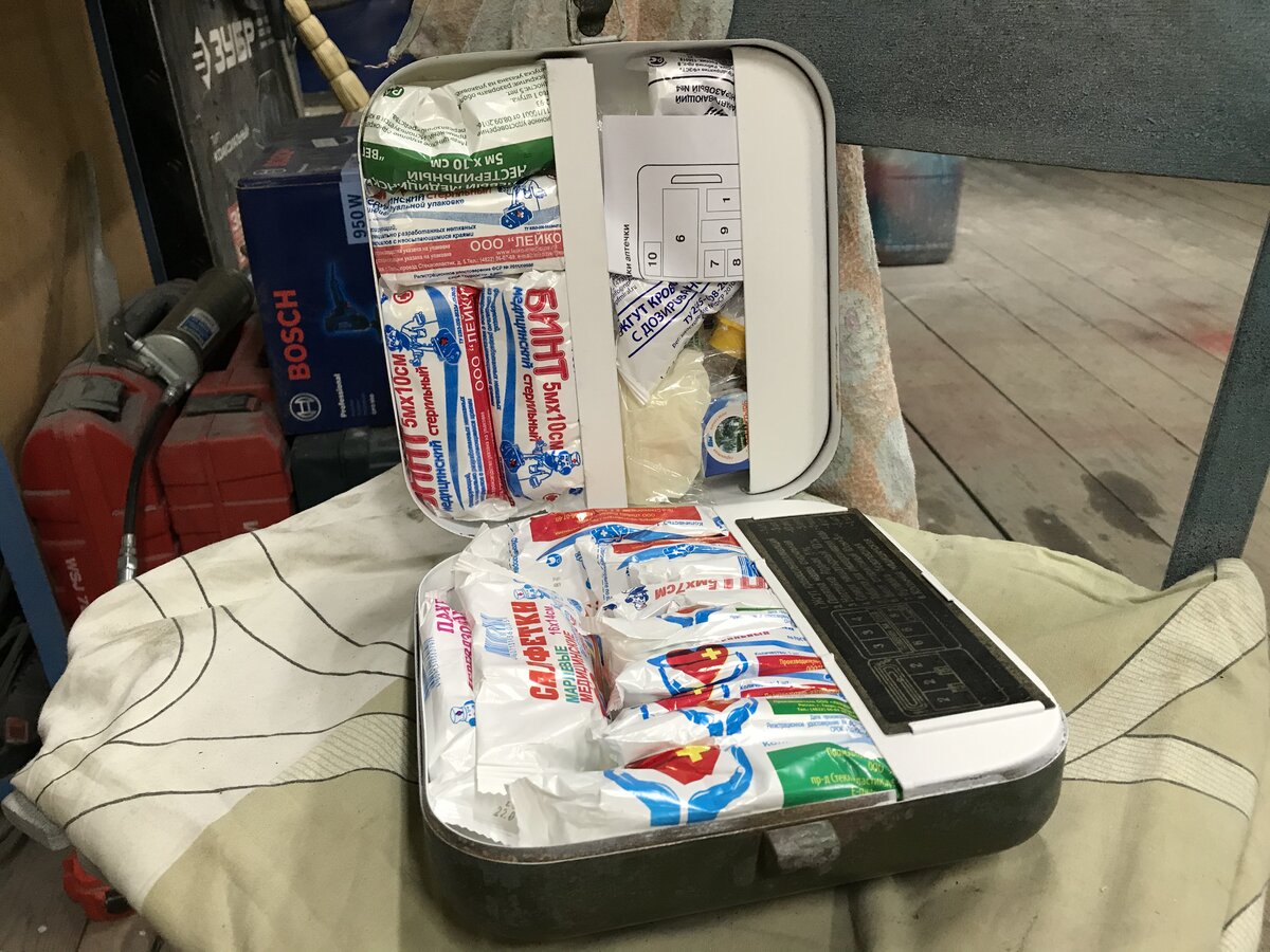

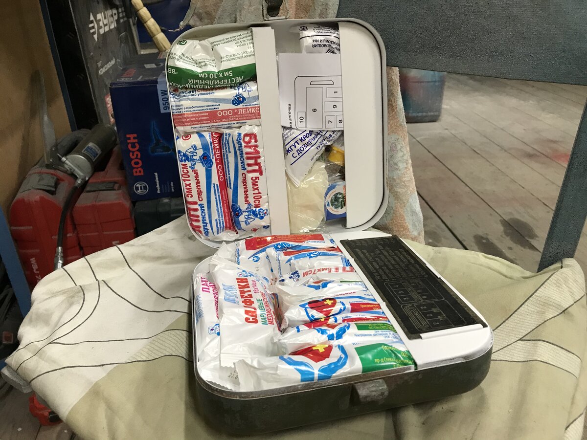

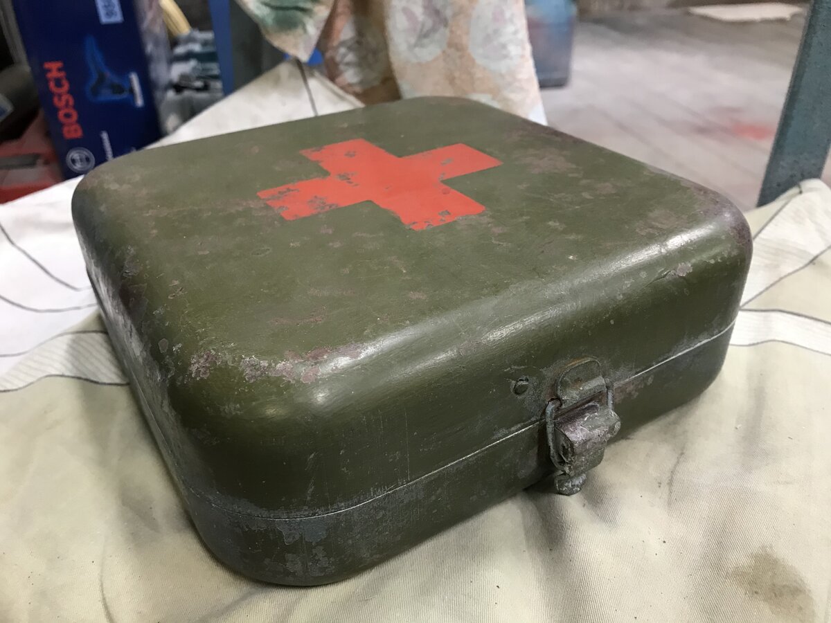

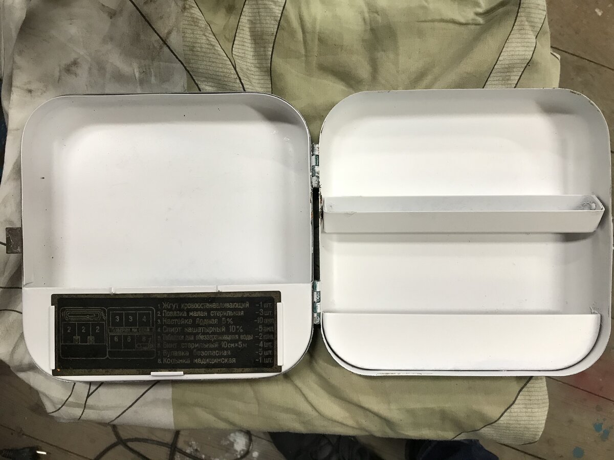

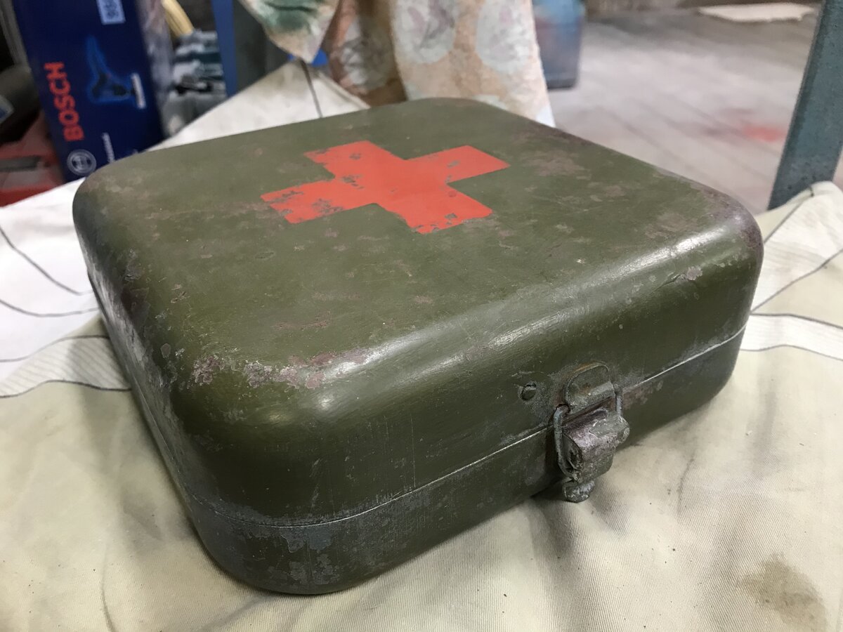

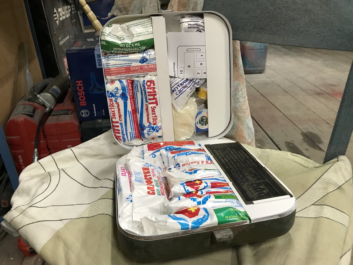

Подлечил аптечку, обновил только с внутренней стороны, наружу оставил оригинальную, заводскую окраску, немного с патиной.

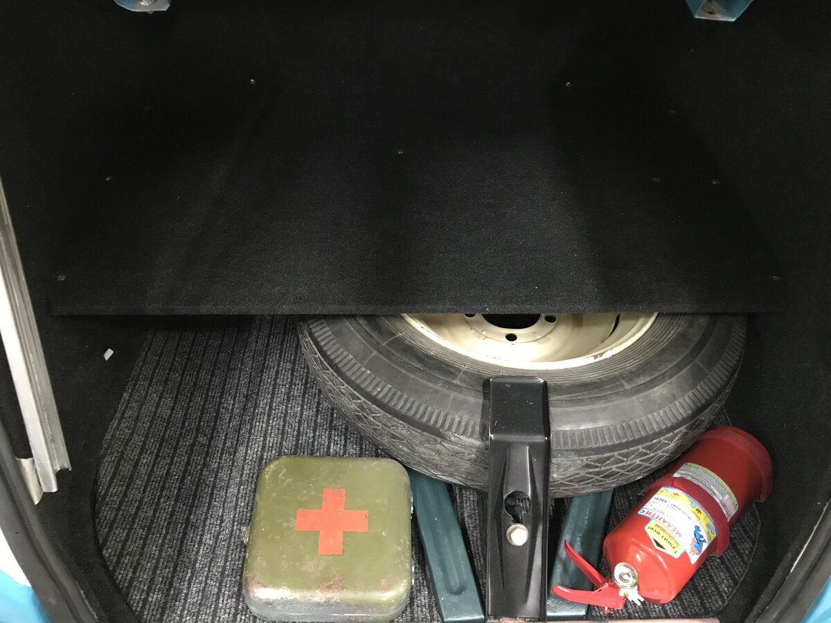

Пока в багажнике немного непонятен феншуй, еще не все собрано, понятно только что длинные вещи как домкрат, кривой, сумки инструментальные лежат слева от запаски, в запаске можно буксировочный хранить.
А вот где разместить аптечку с огнетушителем пока непридумал.
Если у кого есть соображения на опыте эксплуатации прошу подсказать, фотографии еще лучше.

Аптечку можно пристроить на правой стойке под торпедо

И что? Тогда не брать в машину...)))
можно в запаску все сложить.

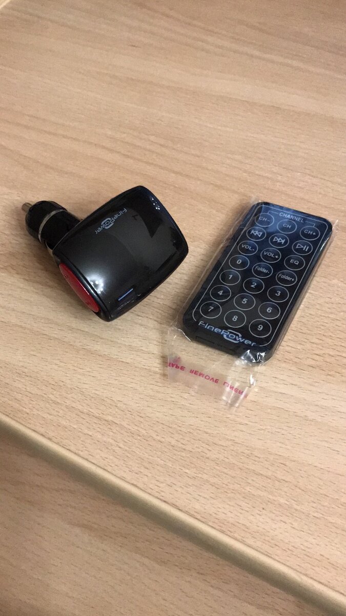

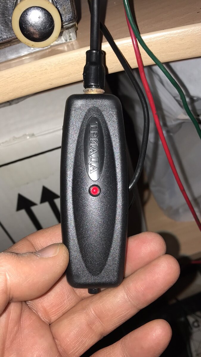

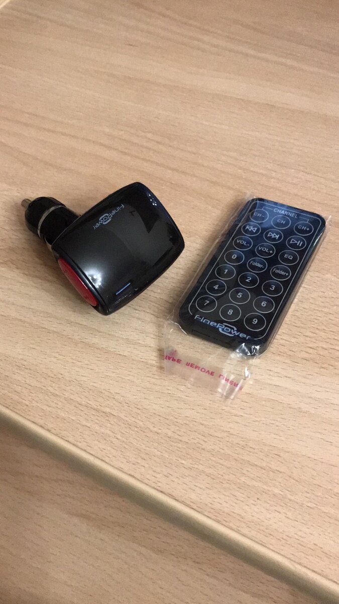

Нашел свое видео опробования ФМ модулятора, все работает, несмотря на то что антена на крыше. Ну и немного видео фильтром подстарил 😀

Подскажите пожалуйста по этому модулятору, он втыкается в прикуриватель? как он работает?
4 476
6 916
Модулятор это типа плеера читающего mp3 с карт памяти и флешки. Формирует сигнал передачи в частотном диапазоне fm. Модулятор имеет возможность изменения частоты передачи, для удобства подстройки радиоприемника на свободную частоту приема. Так, если коротенько.
Установил в штатное гнездо, но оно у нас расположенно неудобно для примочек, дверца бардачка ограничивается на открытие, есть мысли внедрить разветвитель гнезд где то под торпедой.

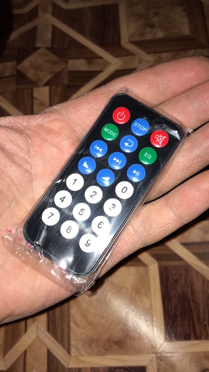

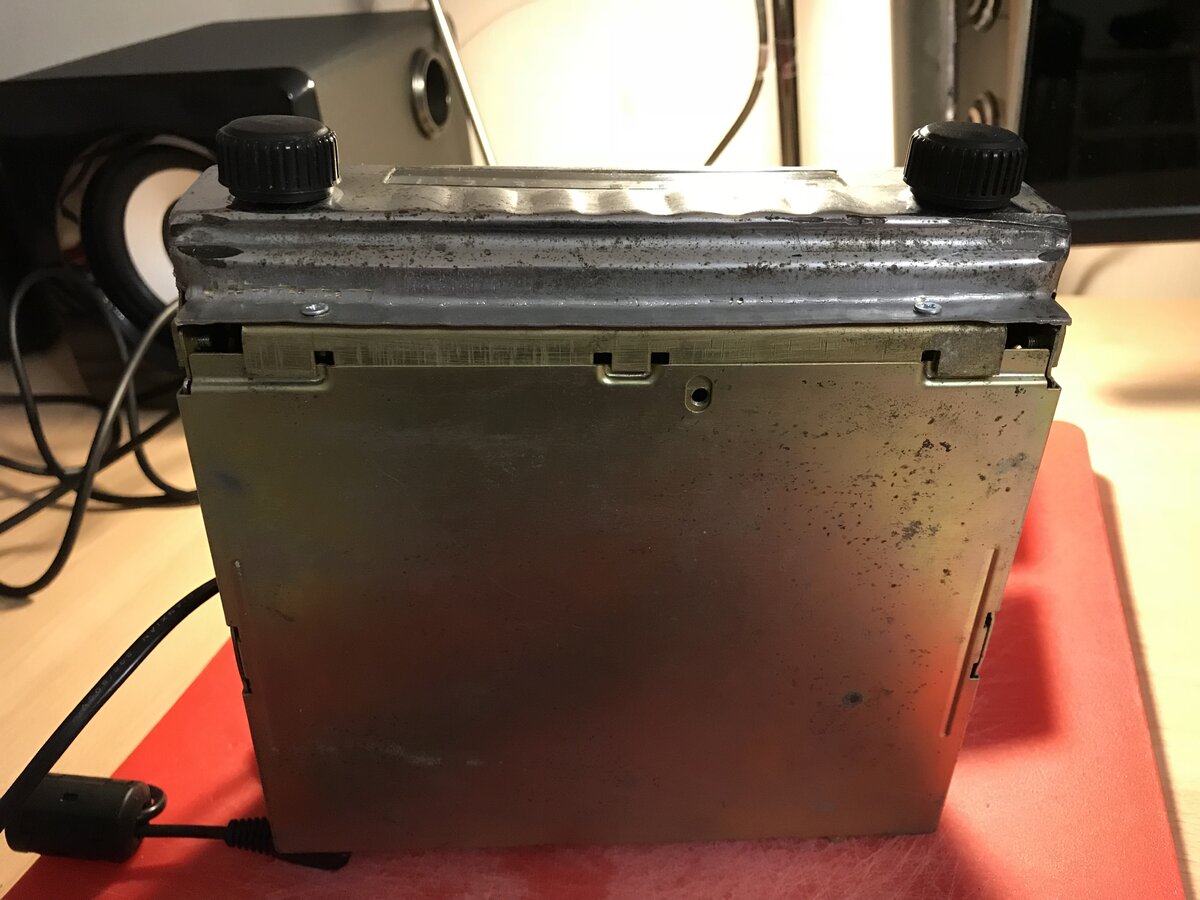

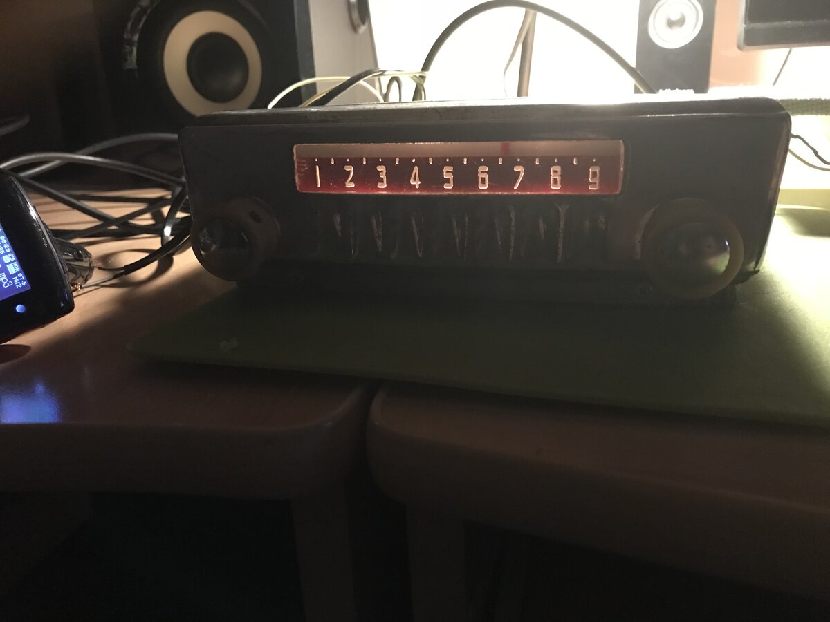

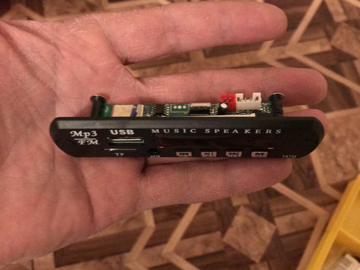

Начало проекта по внедрению в салон М20 Победа работоспособного приемника с функциями современных потребностей пришлось на конец 2017г, реализация задуманного выполнена в 2018г. без монтажа в авто (данные взяты чисто по дате фотоматериалов).
Начитавшись информации по переделке радиоприемника А-8 на современный FM диапазон, загорелся желанием как можно более аутентично подойти к модернизации приемника.
В принципе все исполнимо, блок питания транзисторный изготовил "Зубр" и демонстрация его работоспособности меня еще больше вдохновила. Прицепить "AUX IN" по схеме "Зубра" к переменному резистору тоже не проблема, появляется возможность внешнего подключения устройств предоставляющих линейный выход. Все вместе навело на мысль о использовании лампового усилителя А-8 с использованием внутренностей от современного источника FM диапазона размещенного в корпусе А-8.
Нарастание звука при прогреве лампы и бархатное звучание мне знакомо с детства и аутентично для А-8.
Прикупив комплектующие пришел к выводу, что хоть паяльник я могу в руках держать и в юности собирал трех, четырех канальные светомузыки но с радиоделом я на Вы, да и условий и времени нет. Заказал у парня который дружит с электроникой блок питания на транзисторах, отдал ему родной блок от приемника.

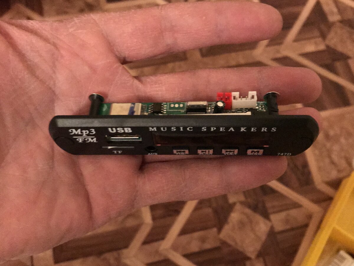

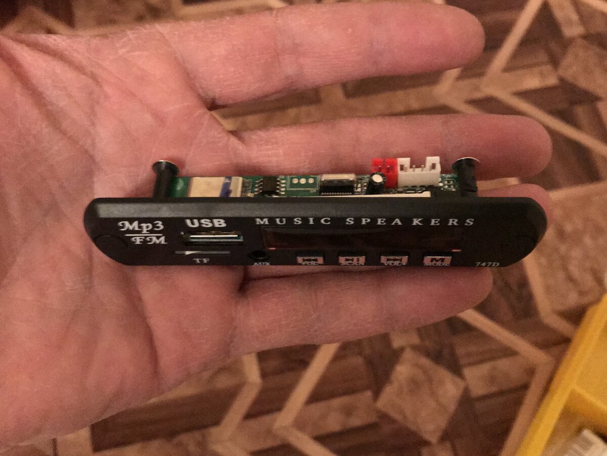

В поисках комплектующих для реализации проекта подходил не принципиально, единственное условие было - максимальные возможности гаджета и совместимость, должен быть линейный выход. Выбор пал на известный и популярный модуль 747D (Китай) mp3-плеер, FM-радио. Тем более по такому блоку на форуме изучил тему "GIORGIO" вот ссылка на его труды https://www.pobeda-club.ru/threads/priemnik-a8.14863/#post-161308
Исходники на проект1:
1.Радиоприемник "А-8" (СССР) с 1955 года выпускал Муромский радиозавод. Приемник работает в диапазонах ДВ, СВ. Внешний громкоговоритель состоит из динамика "3ГД-4". Приемник предназначен для установки в автомобилях "Победа" М-20.
2.Модуль 747D (Китай) mp3-плеер, FM-радио. Позволяет проигрывать записи с USB-накопителей, или SD/MMC карт.
  • Язык меню: Английский;
  • Дисплей: 1.5 ";
  • Карта памяти: SD (максимум 8Гб);
  • Поддержка файловых систем: FAT16, FAT32;
  • Поддерживаемые аудио-форматы: MP3/WMA;
  • Поддержка битрейтов MP3: 32-320 Кбит/с;
  • УКВ тюнер: FM, 85-108 МГц;
Приобретен модуль 747D, все вроде бы шло хорошо, но исполнение проекта затянулось на месяцы по причине модернизации блока питания. Блок питания почему то без нагрузки работает, а с нагрузкой то не добирает напругу, то перебирает. Пока остается в разработке.

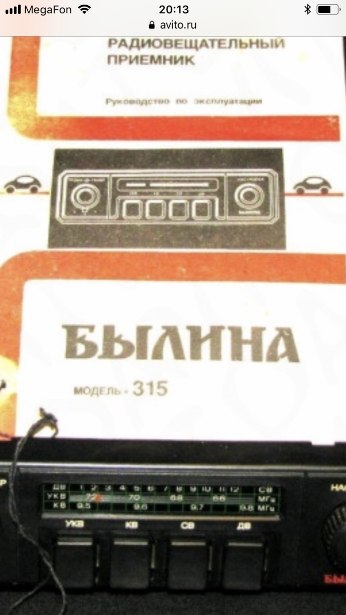

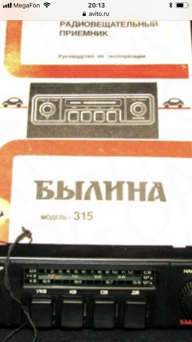

В общем было принято решение - запустить параллельный проект модернизации А-8 на более надежной платформе. За основу решил взять увиденный на ГАЗ-24 радиоприемник ''Былина-315'', надежный и не убиваемый, замер межосевого расстояния ручек придал уверенности, идентично. Единственное что в ней меня не устраивало, это старый СССР диапазон УКВ 65,8 - 74 МГц, в наших краях там только одна станция работает. В Москве и области остались 4 станции и то не везде.
66,44Радио России / Радио 1Останкино МСК / 5,0
68,0АвторадиоБалашиха МО / 5,0
71,3Пи FM new!Останкино МСК / 5,003.1991 - лето 1998: М-радио
лето 1998: Русский Хит
лето 1998 - 12.1998: М-радио
с 01.1999: Русское радио с 30.12.2018: Пи FM
72,92РадонежУнивер МСК / 10,0до 2006 года - Радио Ретро FM
с 21 марта 2011 - Радонеж
Исходники на проект2:
2.Радиоприемник ''Былина-315'' (СССР) с 1987 года выпускал Муромский радиозавод. Приёмник работает в диапазонах ДВ, СВ, КВ и УКВ 65,8 - 74 МГц (экспортный 88...104 МГц). Внешний громкоговоритель состоит из динамика "5ГДШ-5-4".Приёмник имеет несколько модификаций и предназначен для работы в легковых ВАЗ, АЗЛК, ГАЗ.

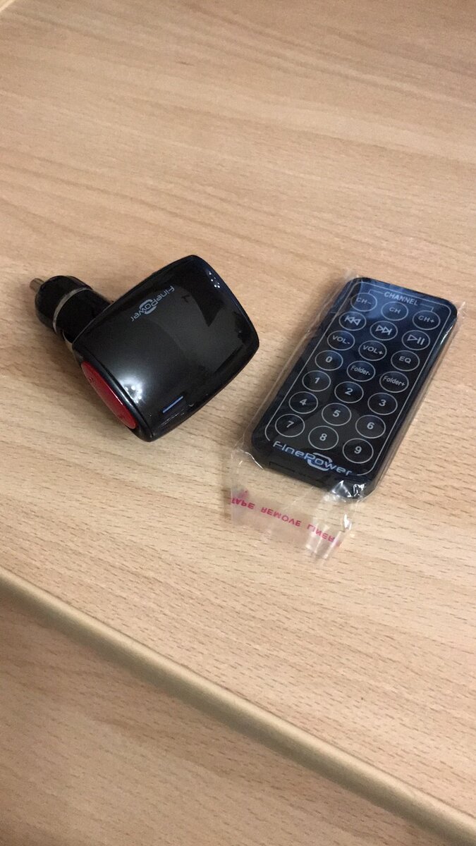

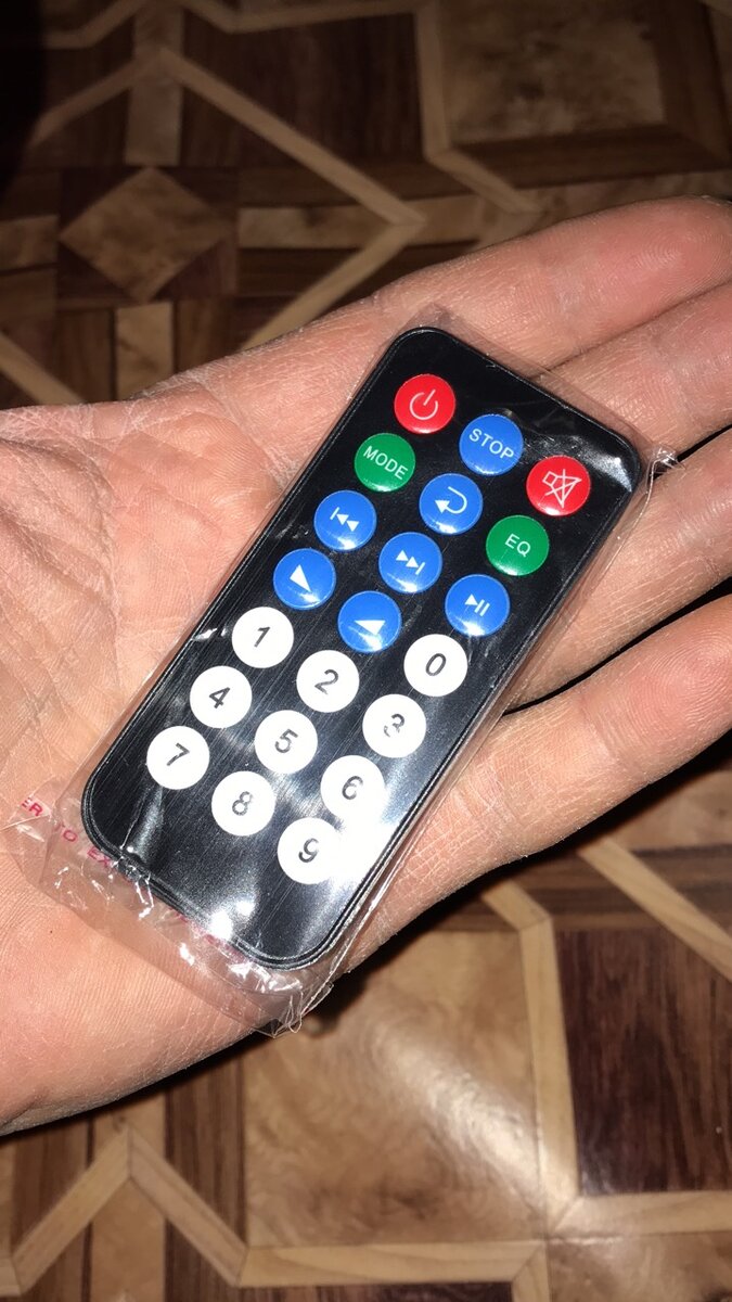

3.FM-трансмиттер "FinePower M-6" является отличной заменой автомагнитоле. С его помощью можно воспроизводить аудио файлы с флэшек и карт памяти. Для удобства устройство имеет беспроводной пульт ДУ.
  • SD, MP3, WMA, пульт ДУ, USB, AUX IN (3.5 мм)
  • Поддержка папок есть
  • Диапазон радиочастот 87.5 МГц - 108 МГц
  • Радиус действия 5м.

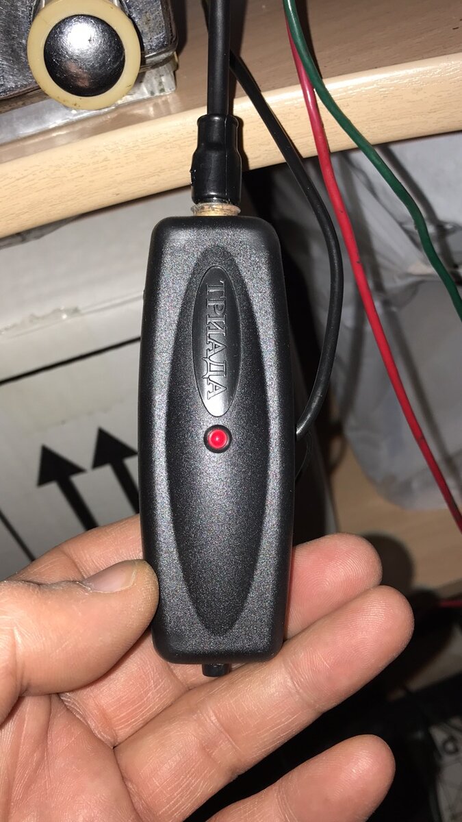

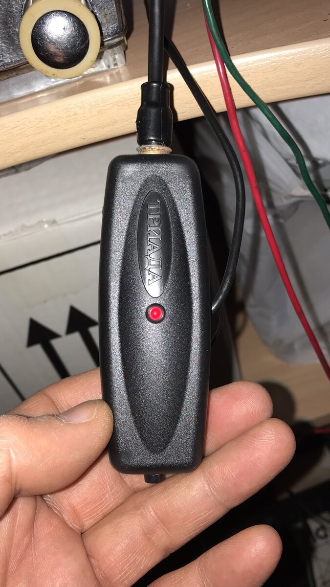

4.Автомобильный конвертер с отключением конвектора "Триада-326 Japan" предназначается для приёма станций в пределах FM 94-106 МГц автомагнитолами японского стандарта.
  • диапазон составляет уже не 76-90, а 94-108 МГц (FM) и 58-72 МГц (УКВ) (реально принимаются 66-72МГц).

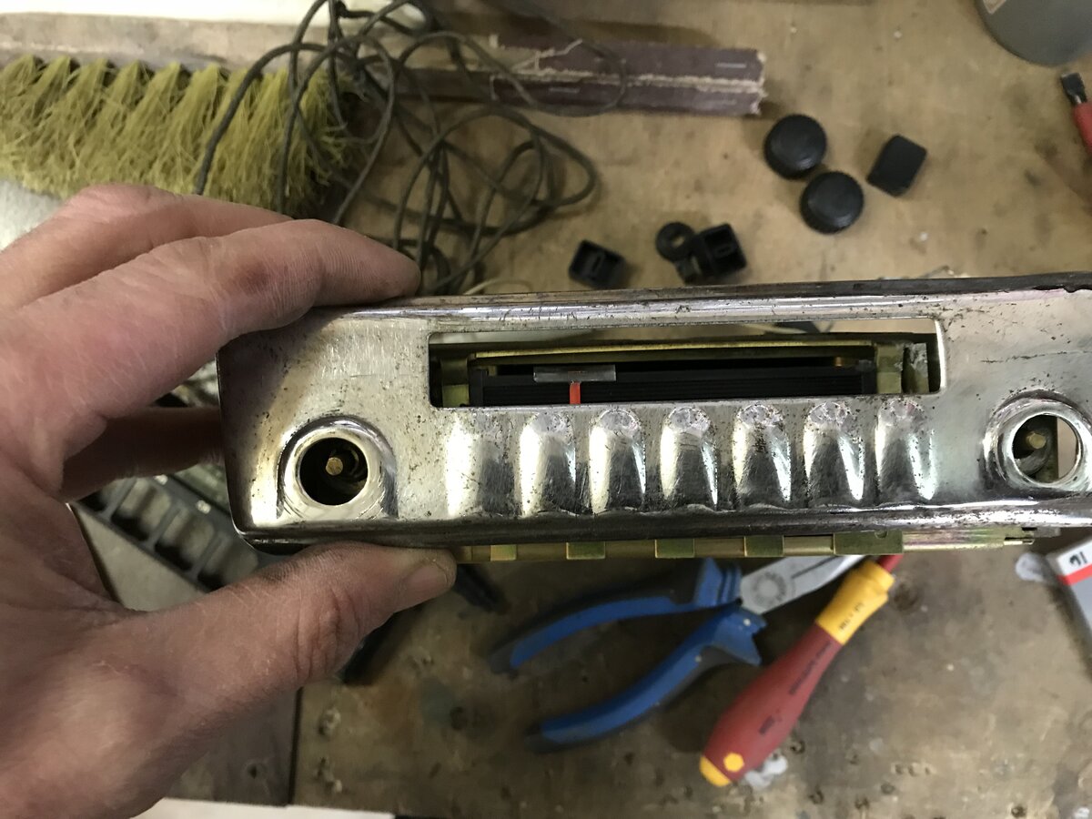

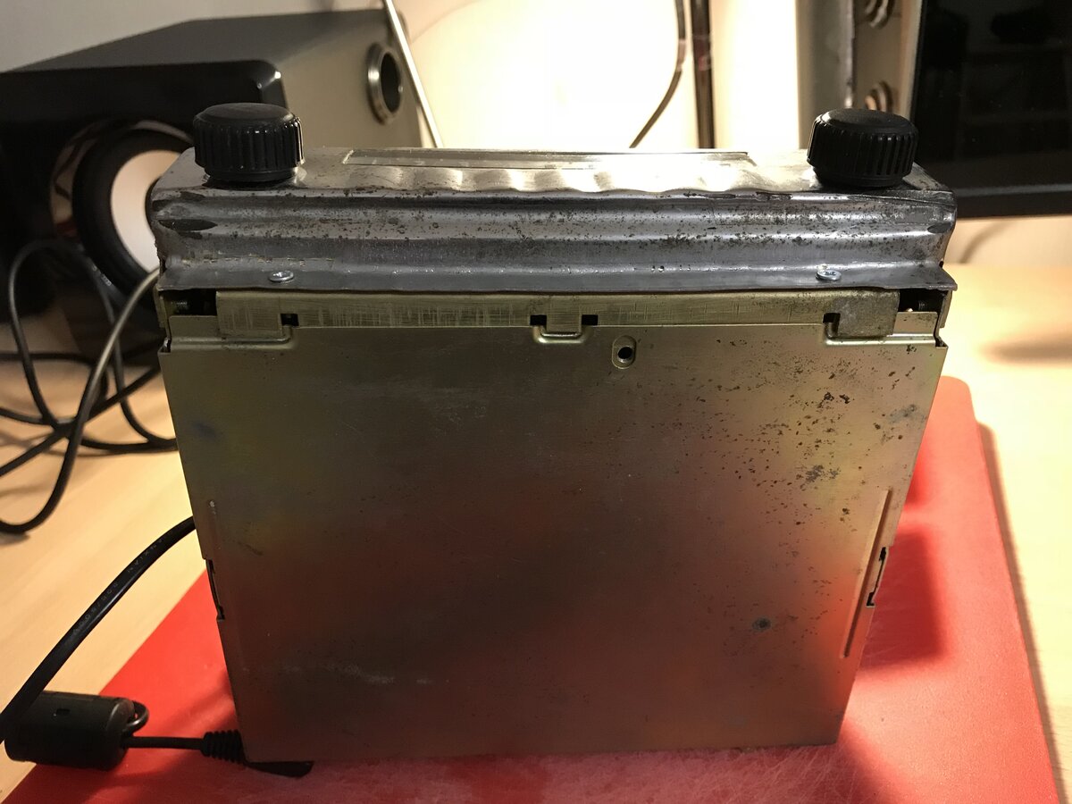

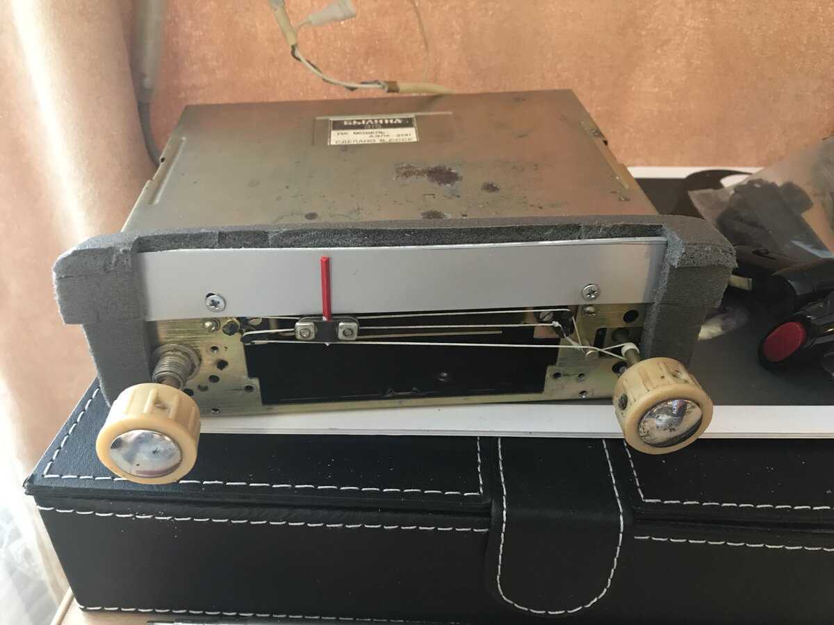

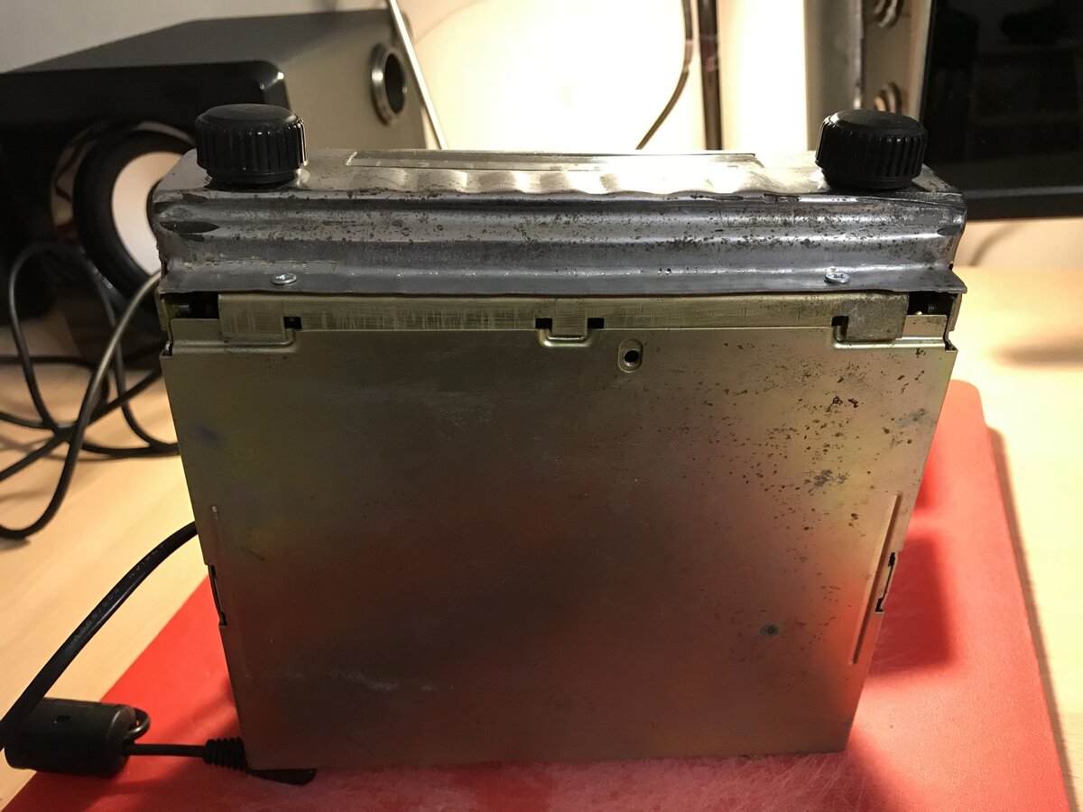

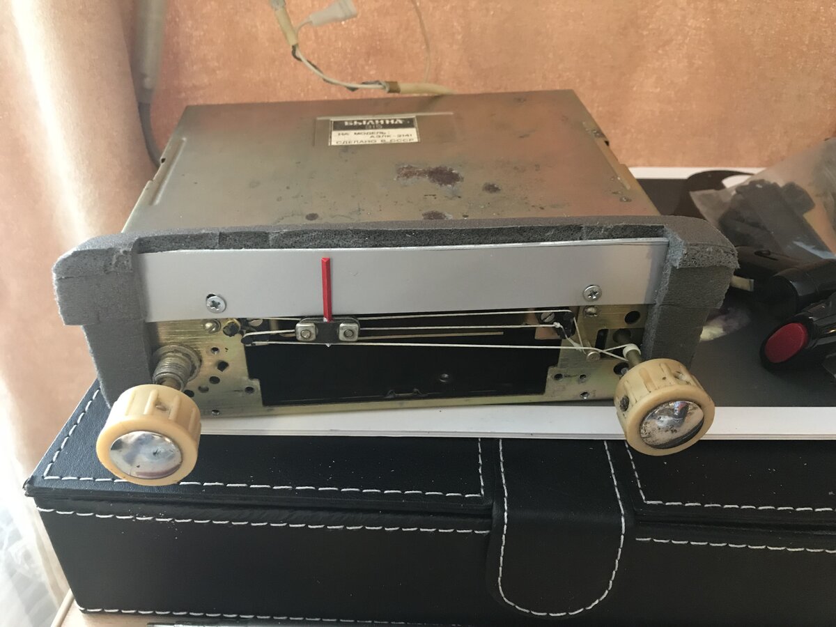

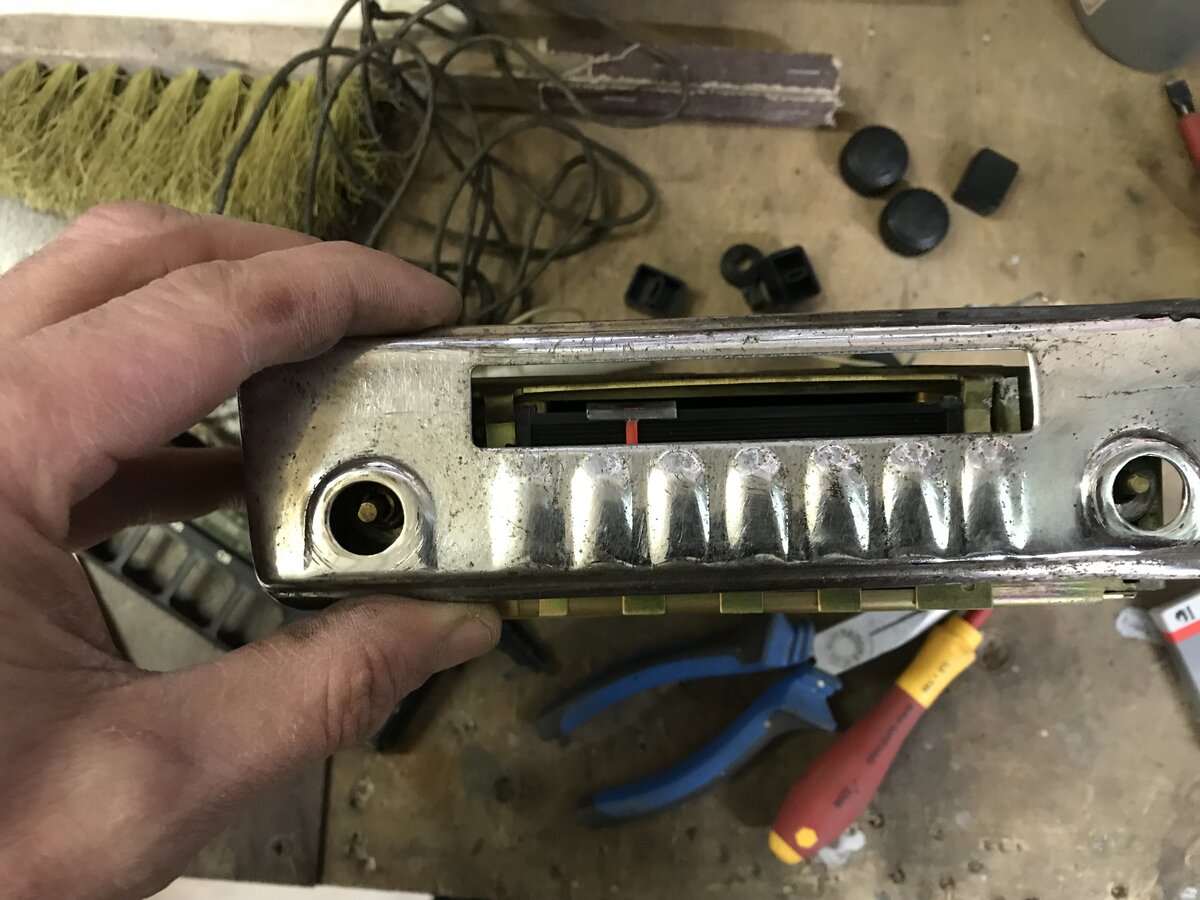

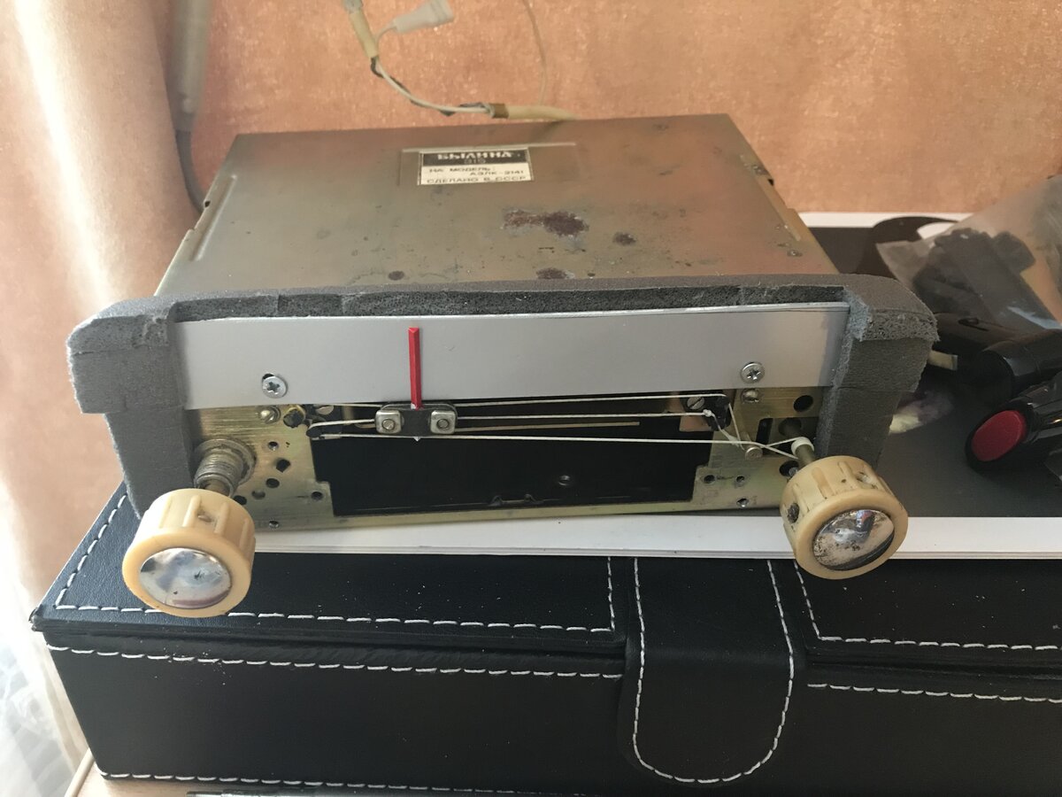

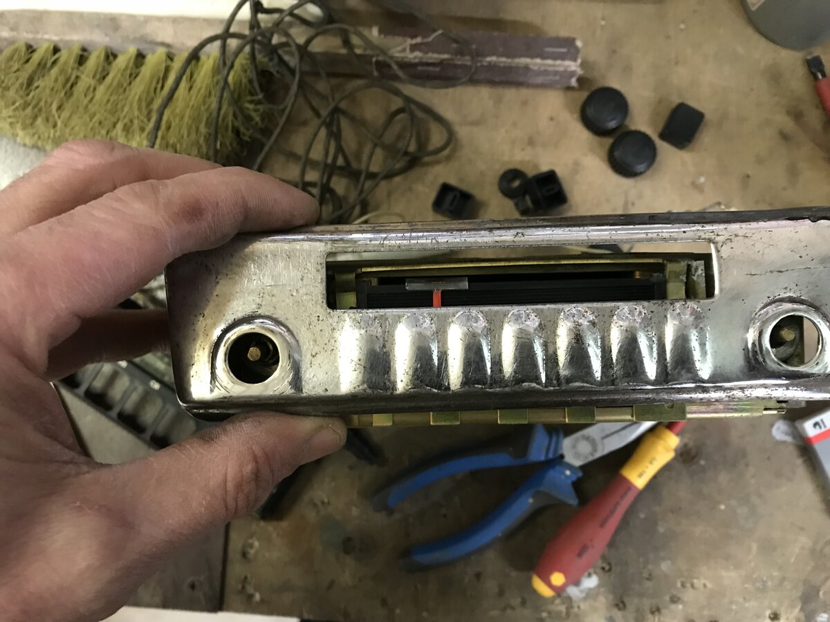

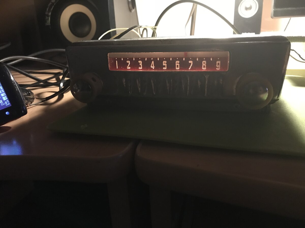

Разобрав Былину и А-8, осмотрев корпуса решил не заморачиватся, оставить А-8 под проект-1, а использовать только переднюю панель от А-8 на фронт Былины. Так как панель по состоянию хрома была далека от идеала, то не жалко было ее и испортить.
Былина была обезглавлена (демонтирована передняя панель), переключена на диапазон УКВ, все кнопки и ригеля демонтированы. Из неприятностей для нашей панели стало расположение органов управления. Как писал выше, межосевое одинаково, а вот расположение ручек у Былины - по центру высоты панели, а у А-8 ближе к низу, глубина нашей панели тоже намного больше чем у Былины. Что интересно, это смещение по органам управления, соответствует глубине посадки панели, то есть, рассекаем нижнюю часть панели А-8 по углам, выворачиваем ее наружу под прямым углом и имеем притворную плоскость для крепления к корпусу Былины.
Реакции: Холоднов и serGS
4 476
6 916

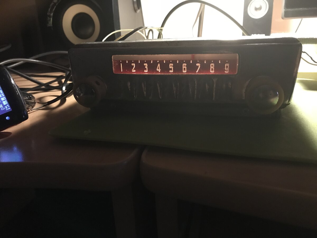

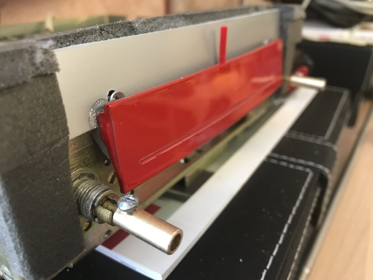

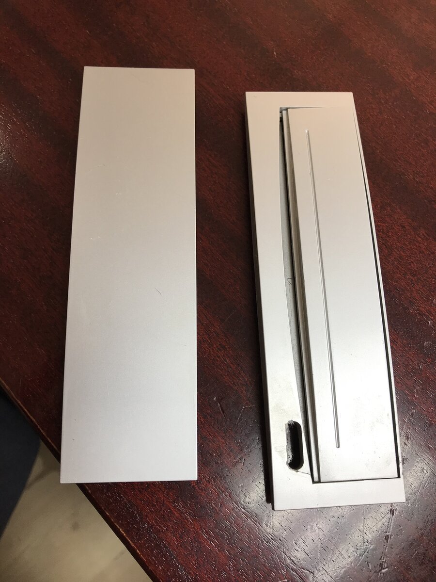

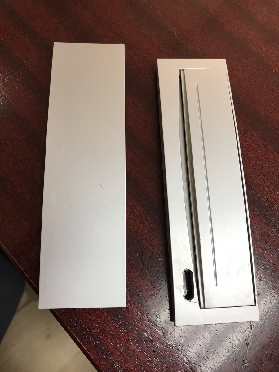

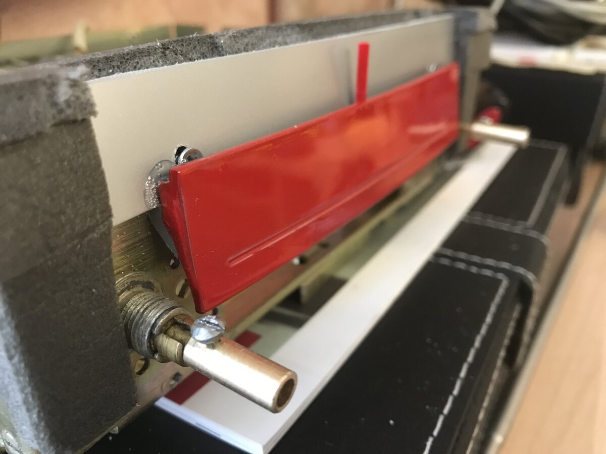

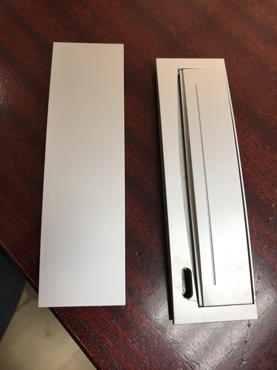

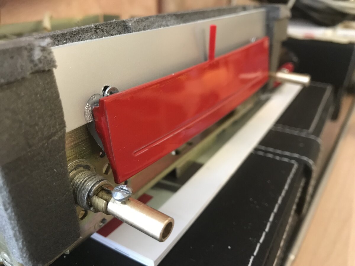

Валы резистора и поиска намного тоньше чем у А-8 и недостаточно выходят за панель для наших ручек. Изготовлены втулки переходные с двойным зажимом. Для придания оригинального вида в окошке настройки использовал детали панели от заглушек дисководов ПК. Серебристая основа хорошо отражает и в то же время рассеивает свет лампочек подсветки. Так как от Былины стрелка короткая, то потребовалась замена, по памяти от спидометра уаз отрезана и окрашена, крепление к нити изготовлено из зажима провода от разборной вилки (штепселя).
4 476
6 916
В итоге имеем А-8 с УКВ - FM + MP-3, можно телепортироваться в эпоху СССР с ГАЗ М20

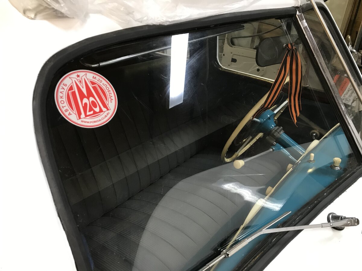

Членского билета клуба не имею, но получил наклейку от Победита, принял как приглашение, спасибо 😉
