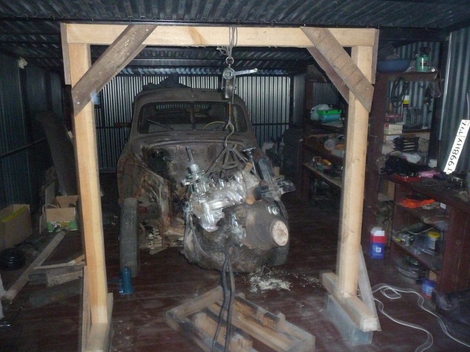

Если что у меня есть лебедка и "П"-образная хренота, чтоб двигло вынуть, а у соседа есть большой гараж с ямой. Если дать ему денег, он туда пустит.
о! Если приеду к тебе на выхи вкладыши менять )
5 166
3 613
Реакции: Mankus
5 166
3 613
Во, я даже фото нашел, как это выглядит)
ну выглядит так се... если честно )
на самом деле с полным выниманием мотора работы не на один день, это снять коробас, отключит тяги, снять радиатор, а соответственно и облицовку... потом всё в обратном порядке... поэтому хотелось бы обойтись просто приподыманием мотора )
