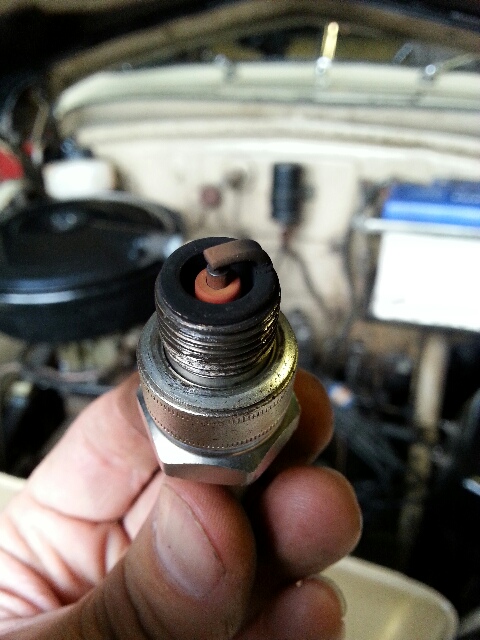

Масло жрет?? Налет на свечах какой??

Я свои свечи смотрел, налет кирпичный в норме. У меня точно зазор большой, а вот что у тебя? ?? Это вопрос. Масло какое заливаешь?

Налёт коричневый а электрод красный )
