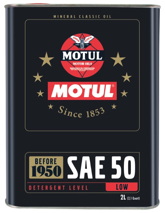

Вот такое например масло подобрал, думаю то что нужно.
А если вдруг тебе придется ехать при низких температурах? Производителей, выпускающих качественные масла, достаточно много. К ним относятся компании, осуществляющие поставки масел на автозаводы для первой заправки собранных автомобилей.То, что используется при обслуживании автомобилей на СТО официальных дилеров,и помечено как оригинал, это как раз продукты фирм, с которыми автомобильные компании сотрудничают.Выбери производителя и заливай 20W50.
