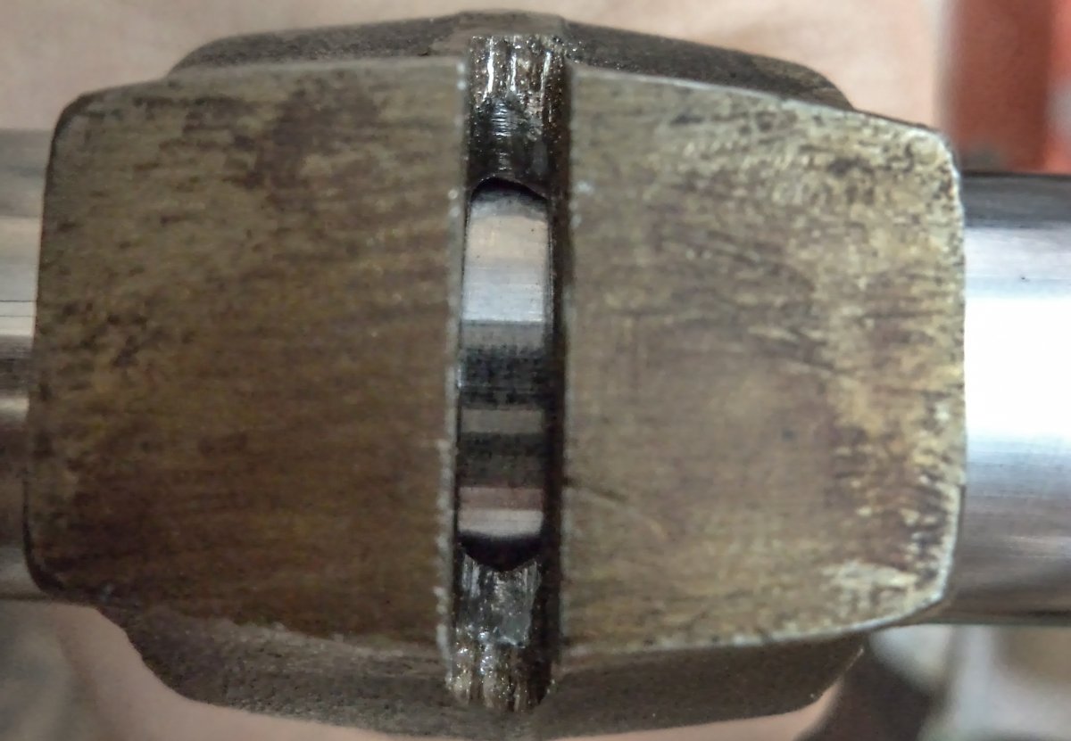

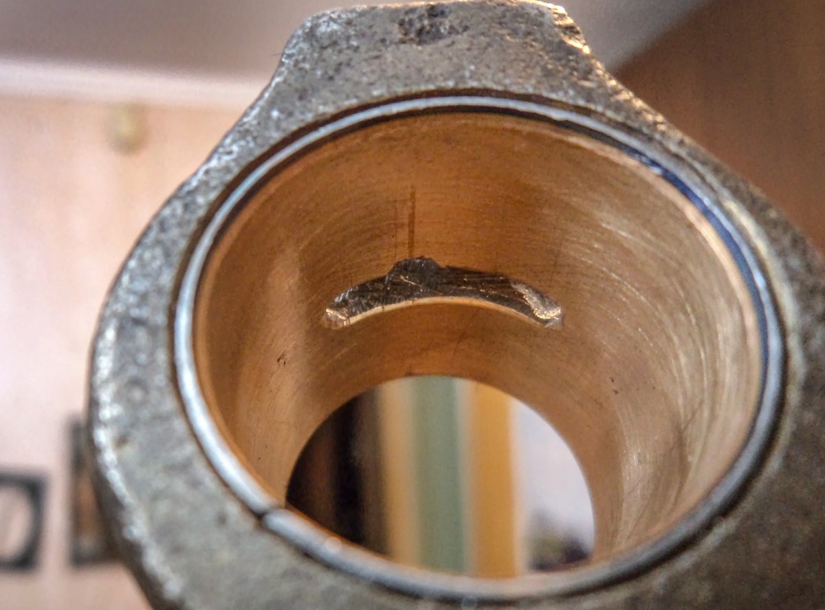

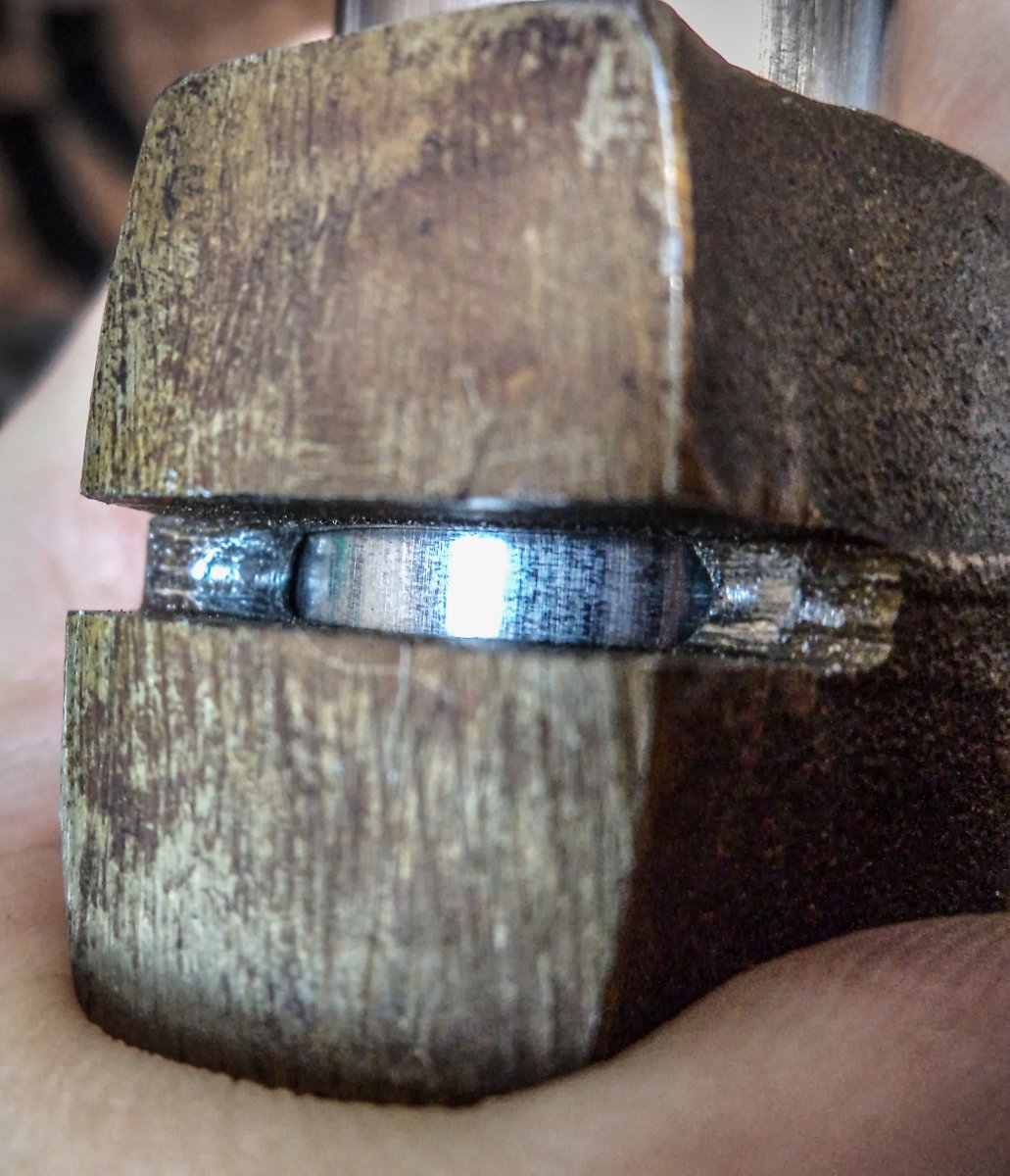

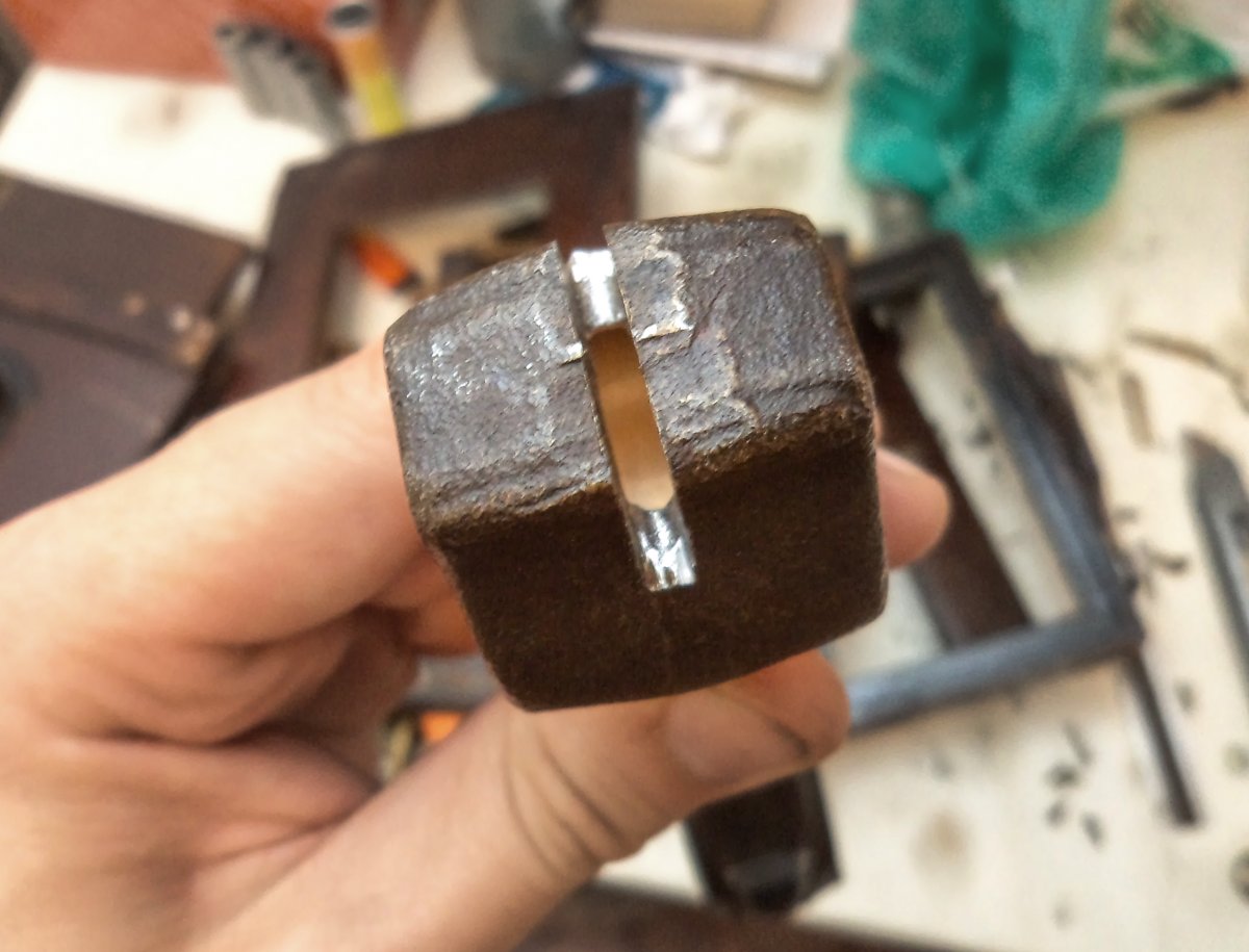

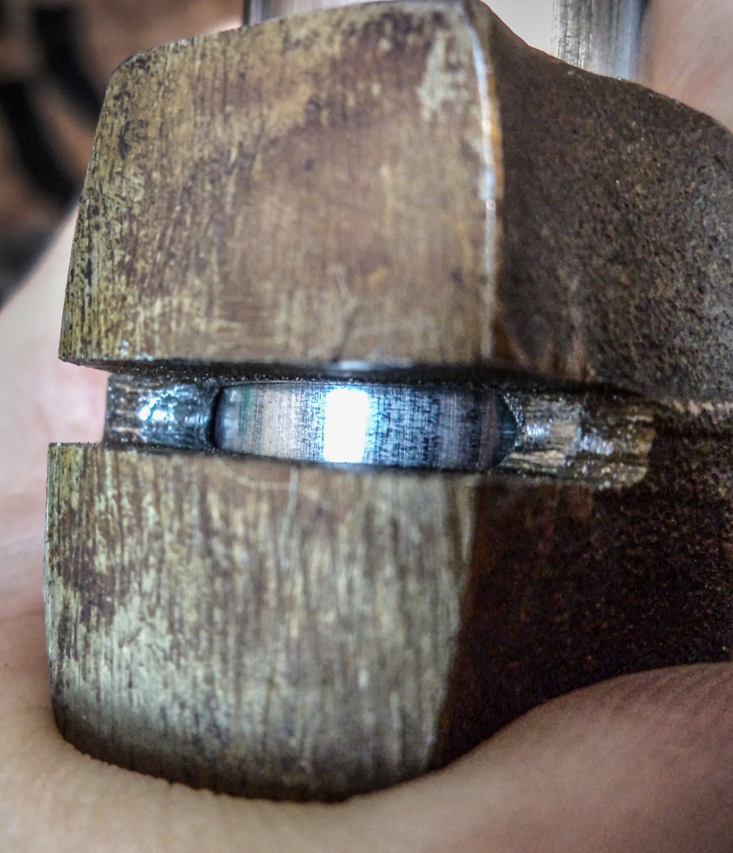

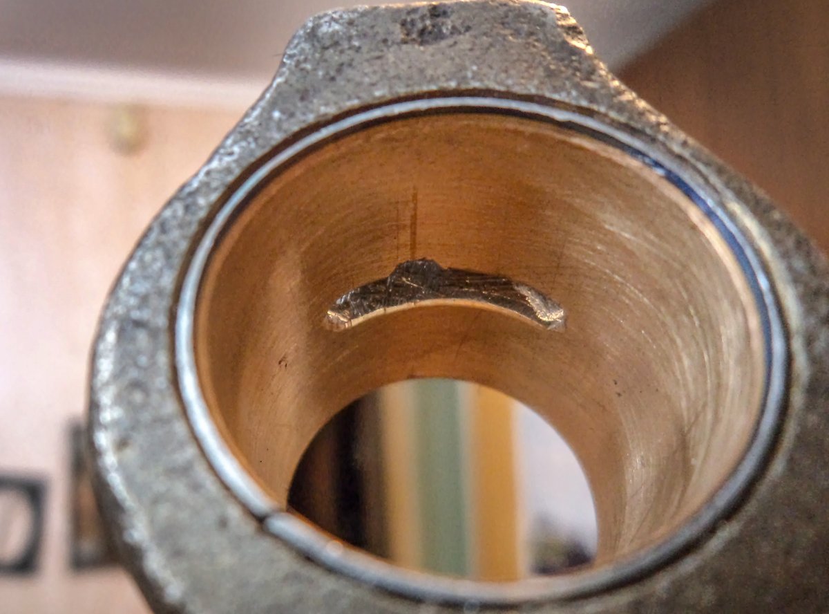

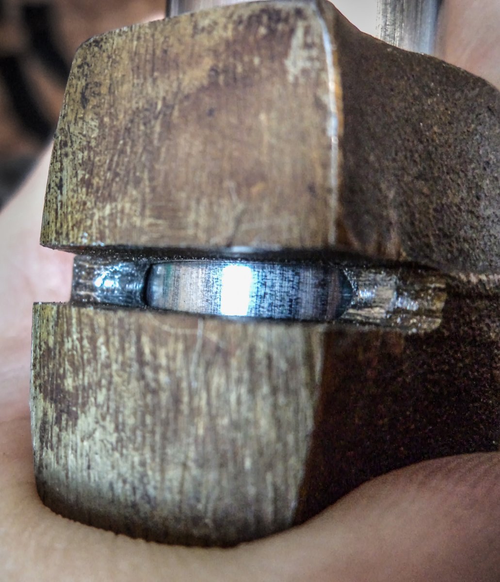

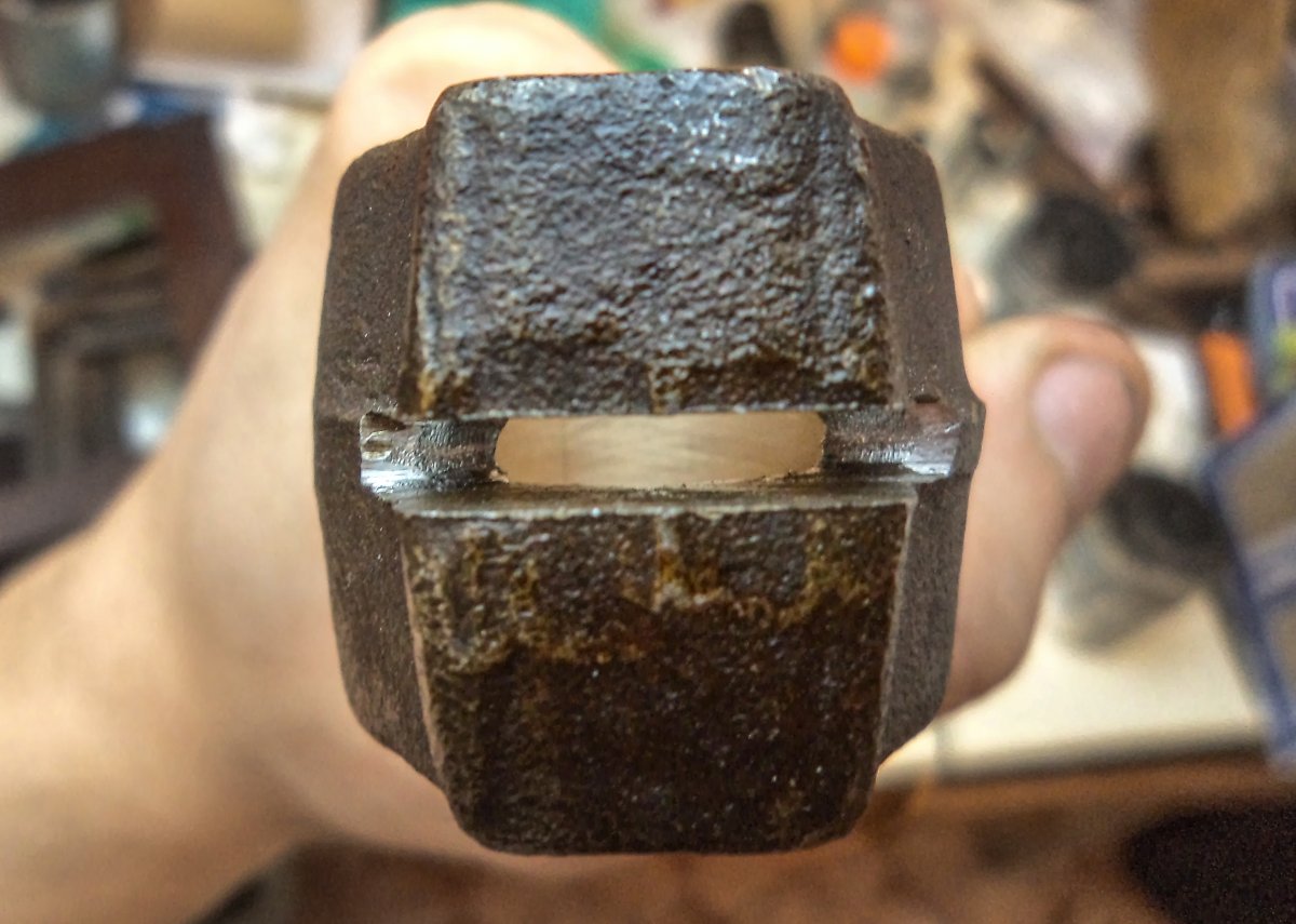

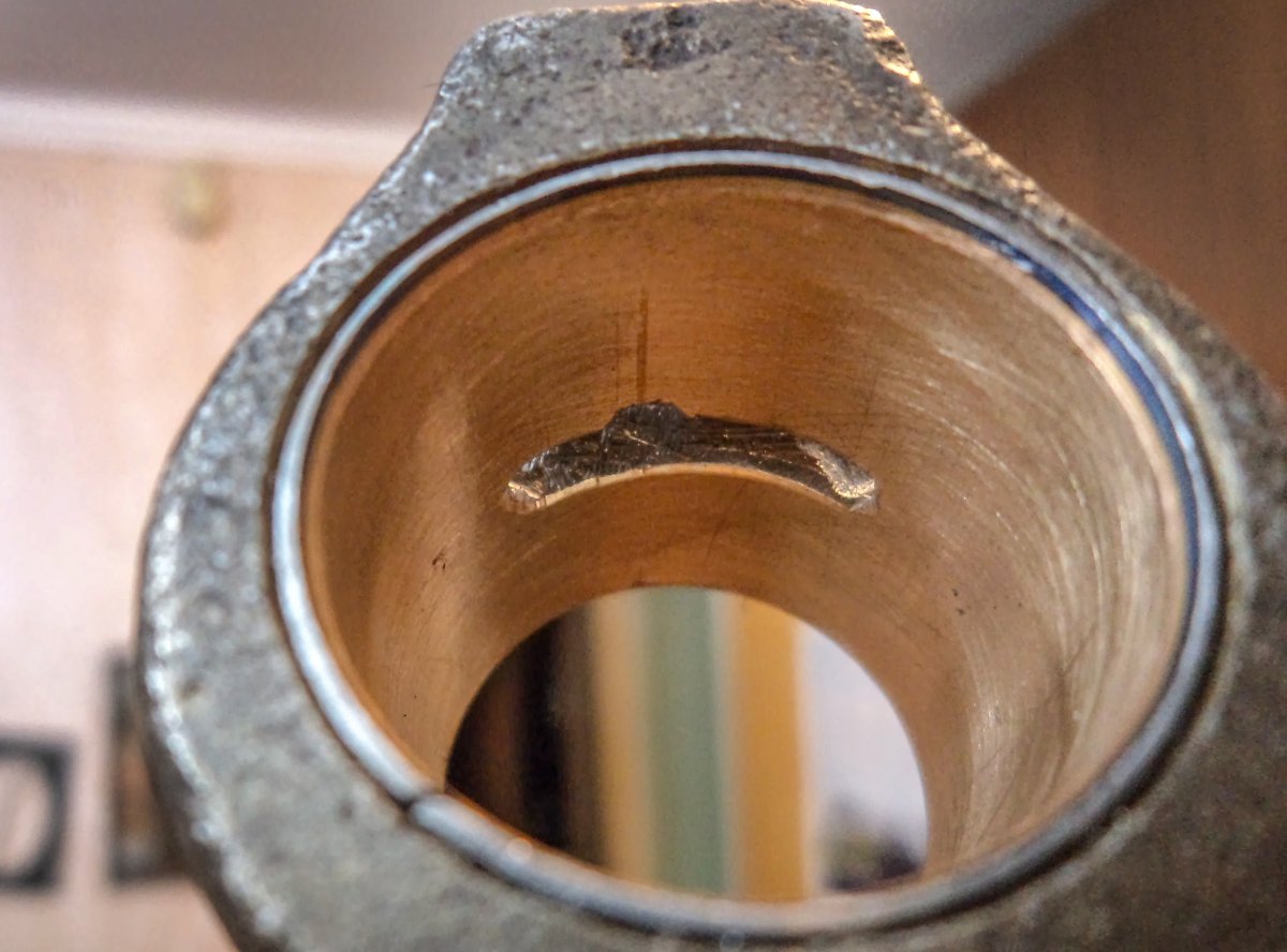

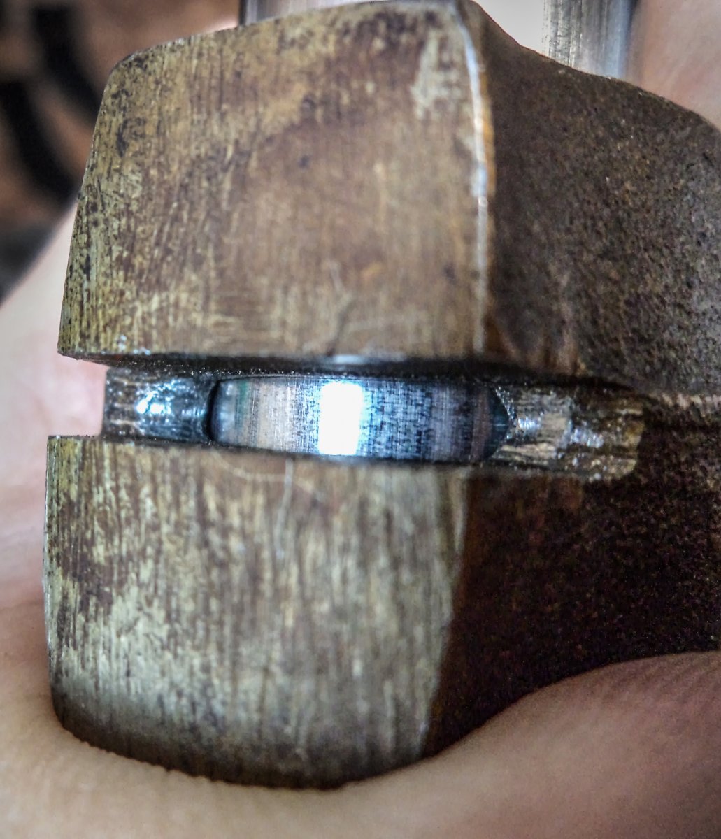

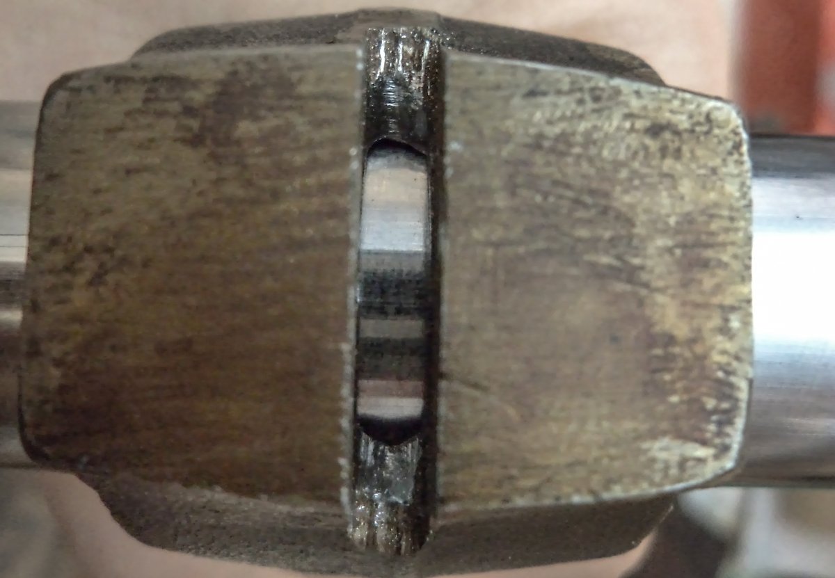

Поребили мне втулки в "Механике", просил в особых отметках написать чтоб сделали поплотнее. Написали. Но сделали как обычно. Пальцы входят и выходят легко, слишком легко.... На вопрос "каков зазор должен быть в сопряжение" мне ответили "три сотки"... короче ругался ругаплся, решил что здоровье дороже и решил что нехай будет на докат пойдёт... зазор не мерял но скажем так, эти пальцы красные входят легко, пальцы с зелёной маркировкой входят как раз как надо, короче пол сотки лишних сверху навалили как пить дать. В прошлый раз сделали так же... Механика упорно настаивать что так и надо, мол после нагрева станет как надо... В следующий раз приду с пальцами меньшего размера, чтоб дома поставить пальцы побольше, всё равно будет по моему )))
После контролного взвешивания оказалось что три шатуна имеют один вес а четвёртый на 15 грамм тяжелее... чертовщина какая то... видимо в прошлый раз при вывешивании у меня села батарейка в весах на последнем шатуне. Хотя почему моторыст это не перепроверил остаётся загадкой. А может он один шатун проетерял при сборке и поставил свой... поди знай. В общем исправил.

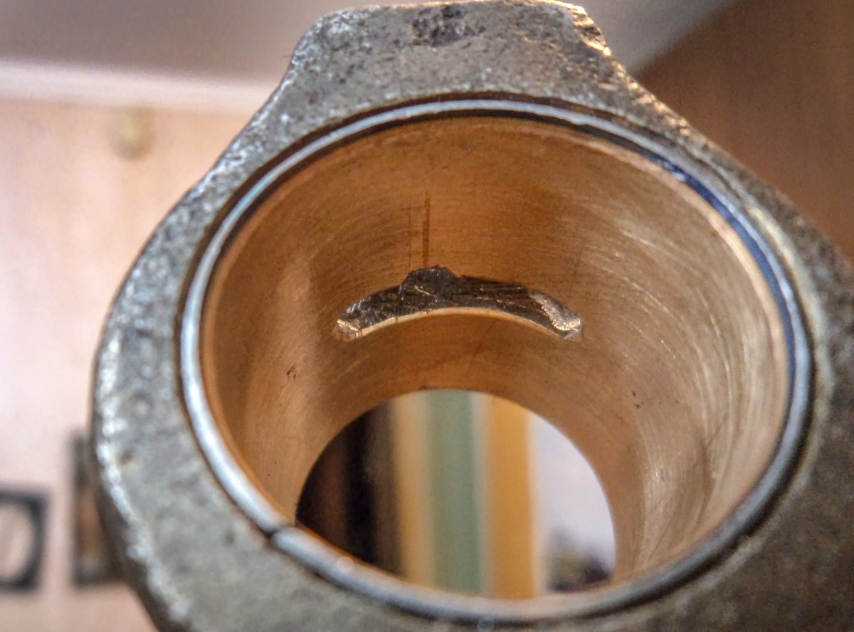

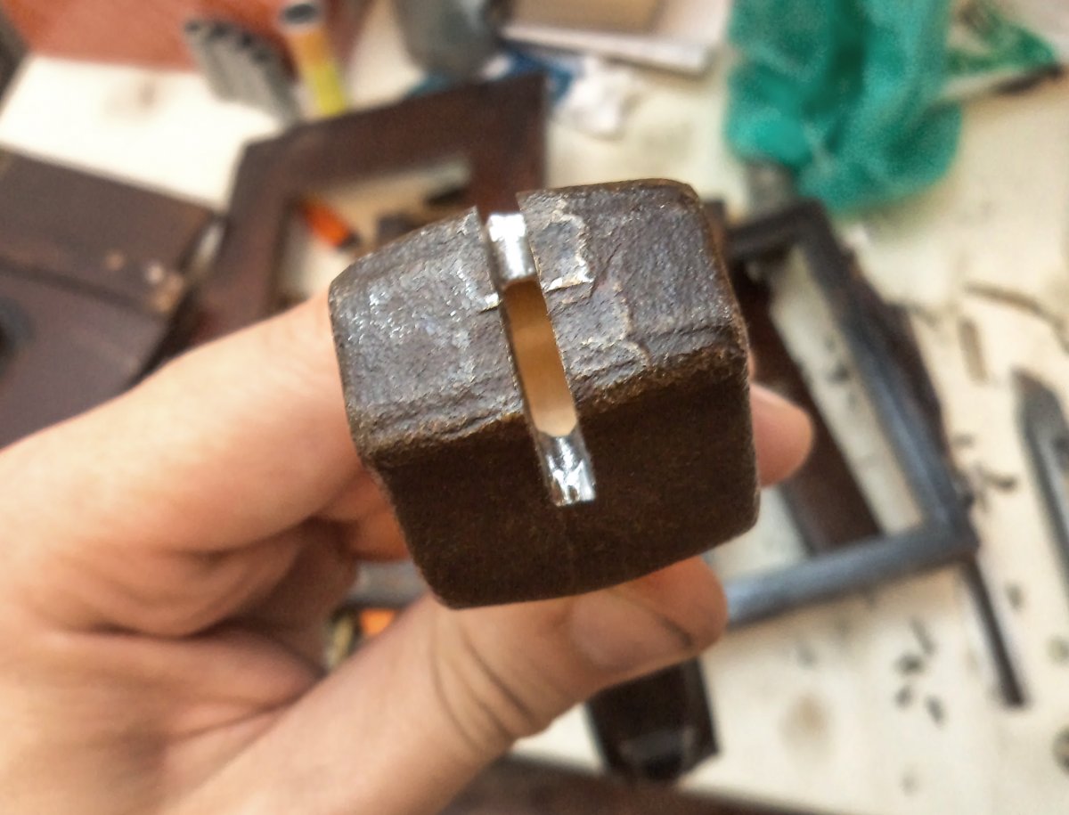

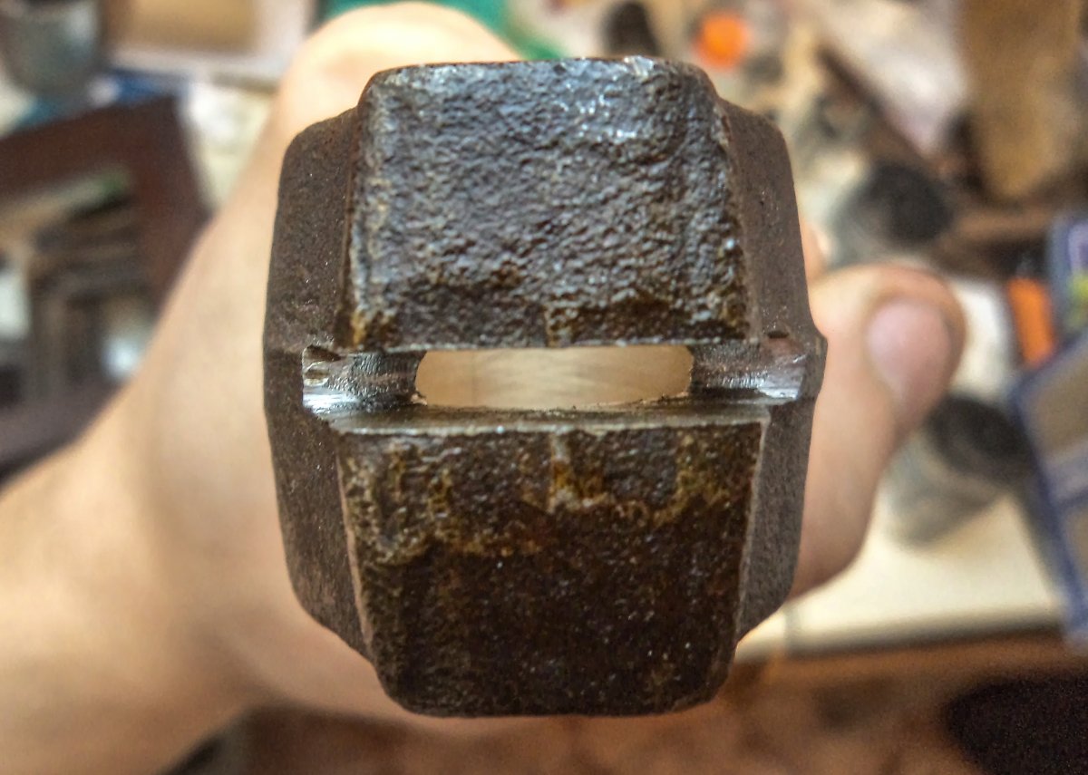

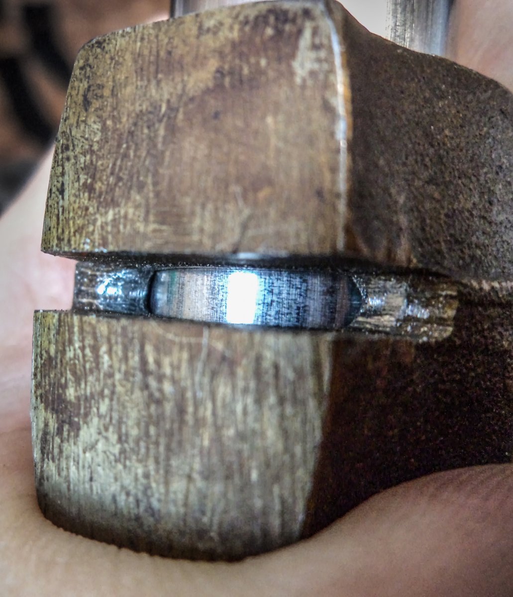

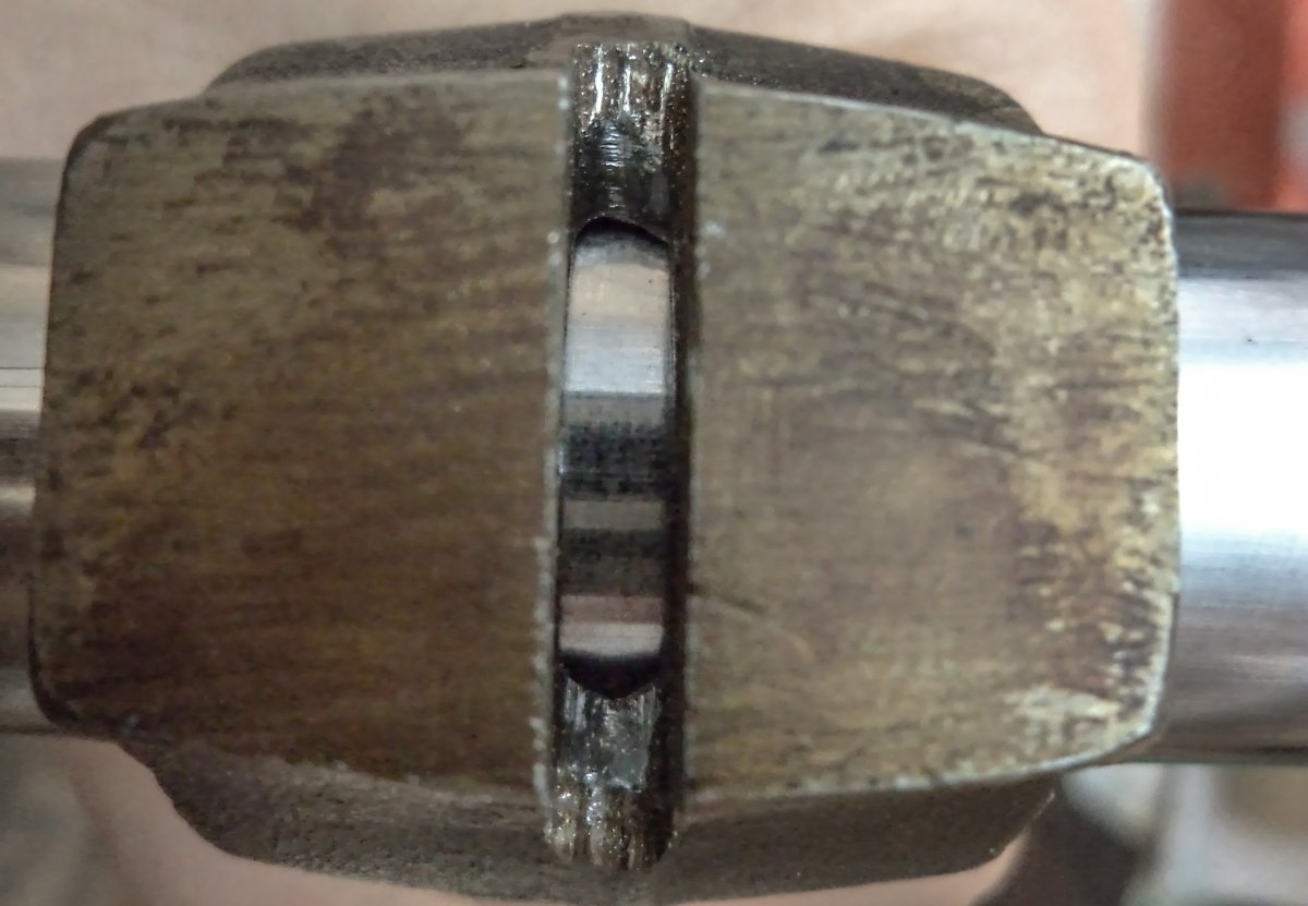

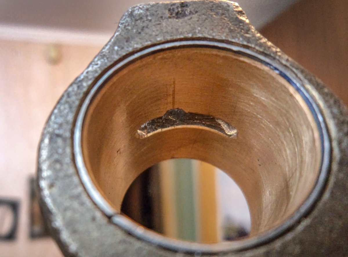

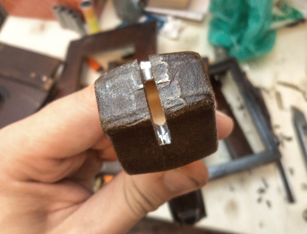

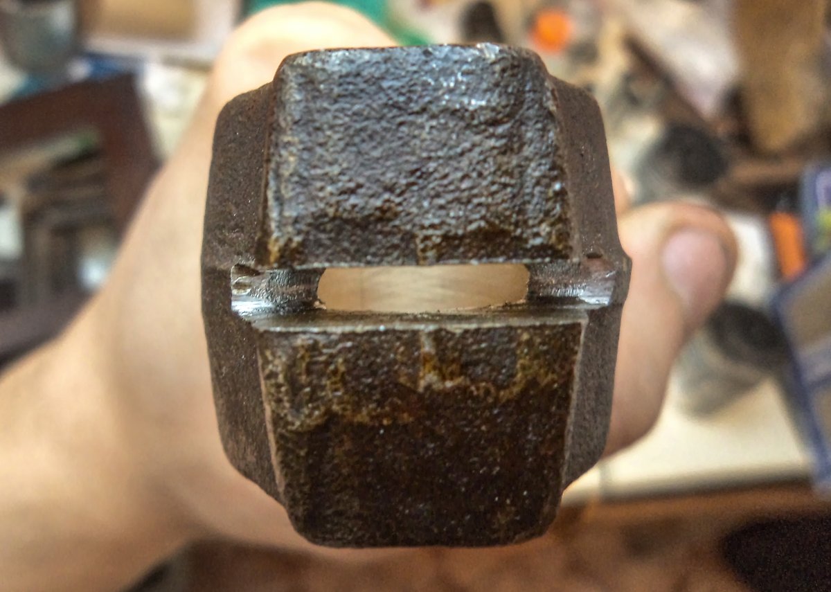

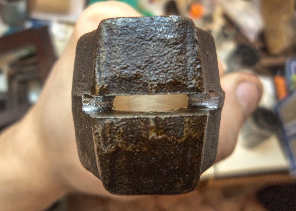

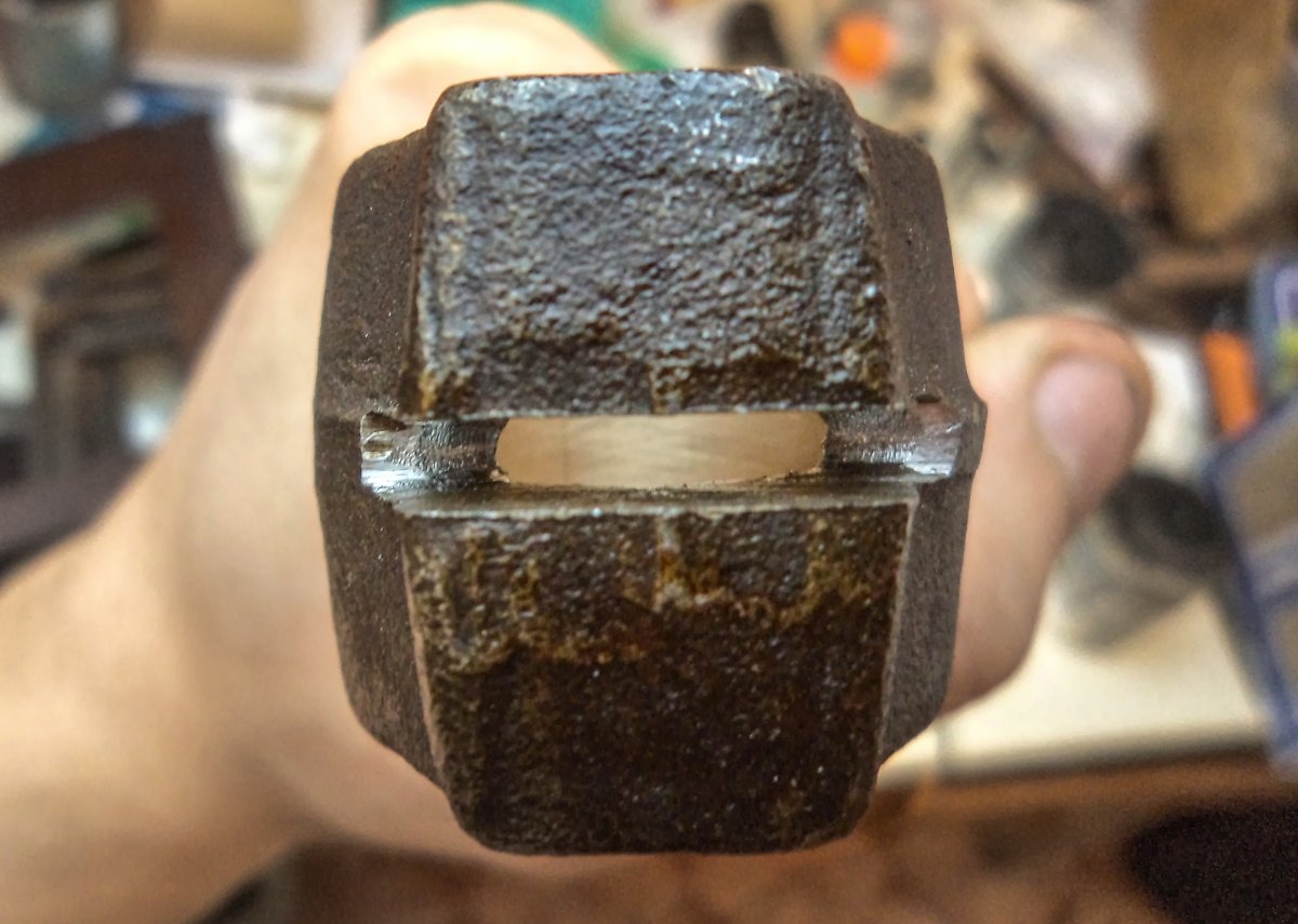

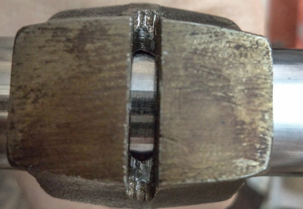

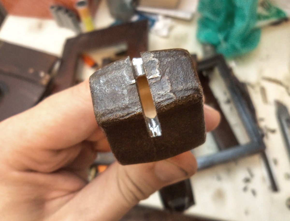

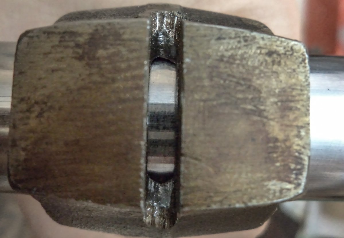

Ну и вот финал опофиоз, тюнинг смазывающих элементов, а точнее элемента верхней головки шатуна. Фоткпи как было нот, но легко себе представить как оно выглядело до дороботки, пропил этот ниже втулки в иитоге окадывается. и когда масло каким то чудом туда попадает, оно по радиусу втулки скатывается в этой прорези вниз... А так я убрал эту "горку" из втулки, и сделал немного заходы внутрь, с внутренней стороны тоже сделал заходы чтоб масло увлекалось внутрь при провороте пальца.

Ну я сегодня с новостями, осталось немного скоро поедем... ну или не поедем.
Поребили мне втулки в "Механике", ...
Посмотреть вложение 102476 Посмотреть вложение 102477 Посмотреть вложение 102478 Посмотреть вложение 102479 Посмотреть вложение 102480
