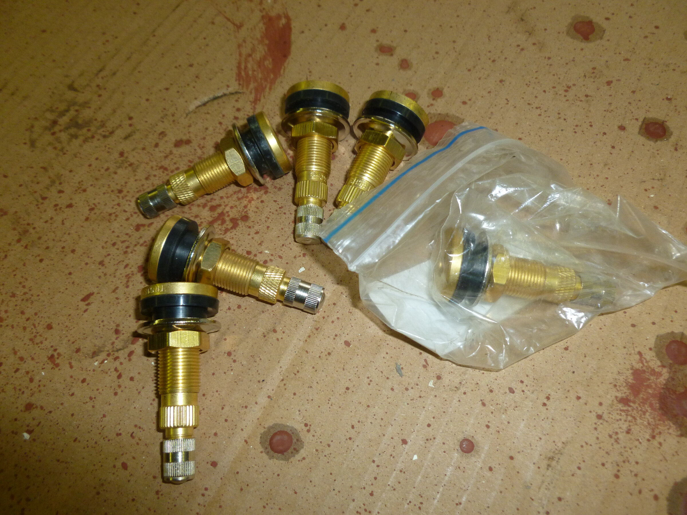

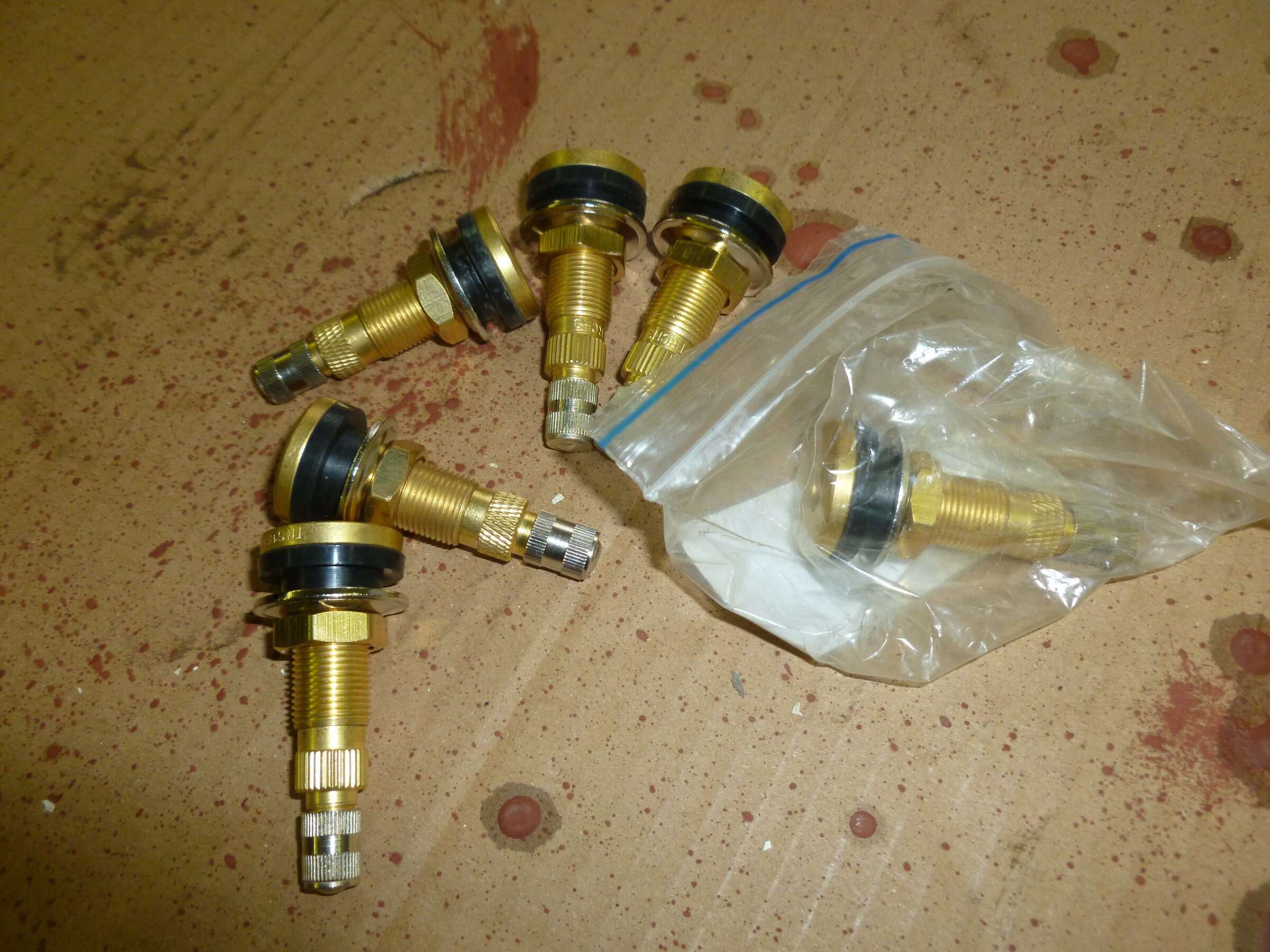

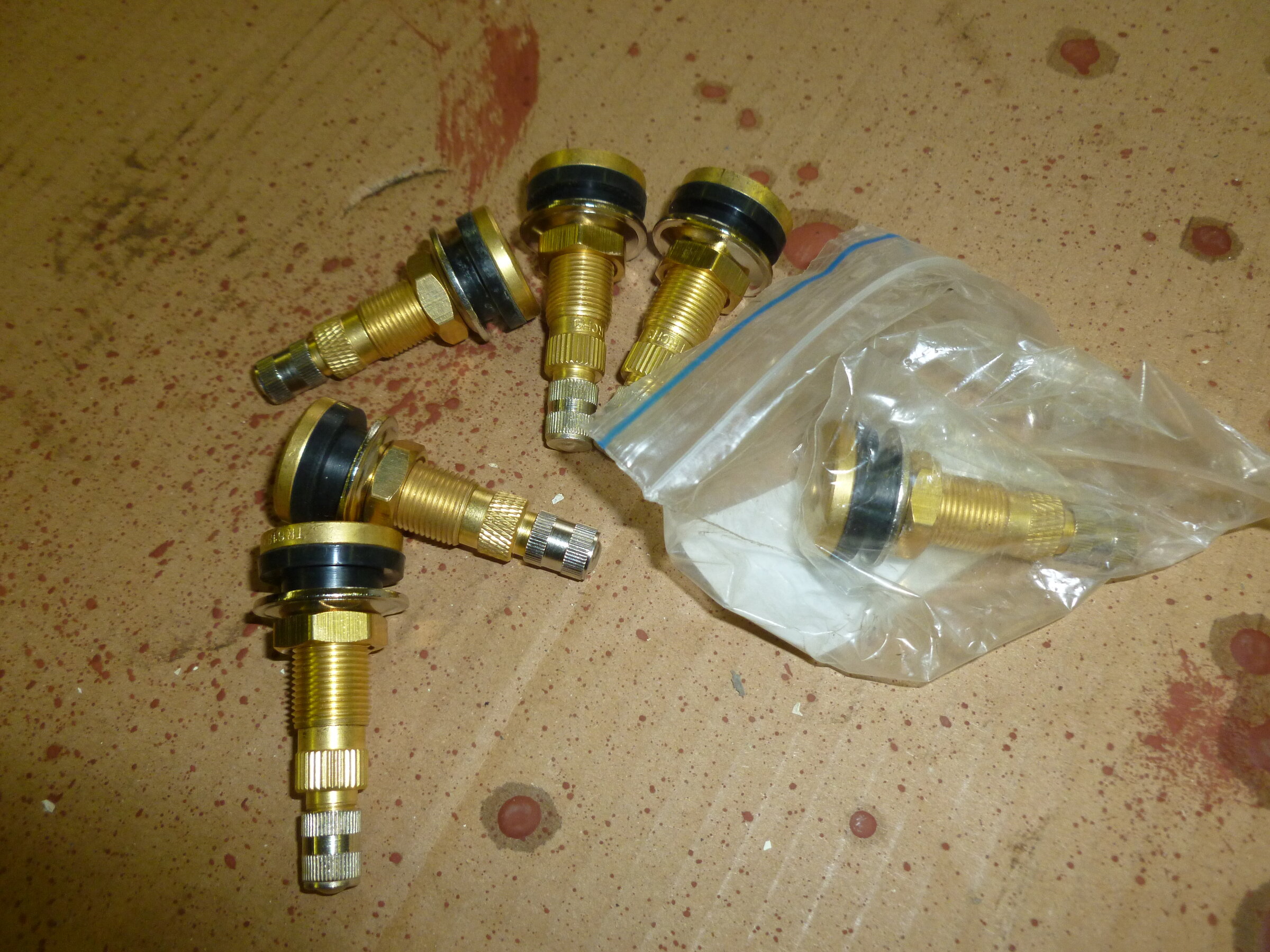

Я думаю, что такие вентиля к Вашим колёсам будут к месту. С Уважением, Олег.

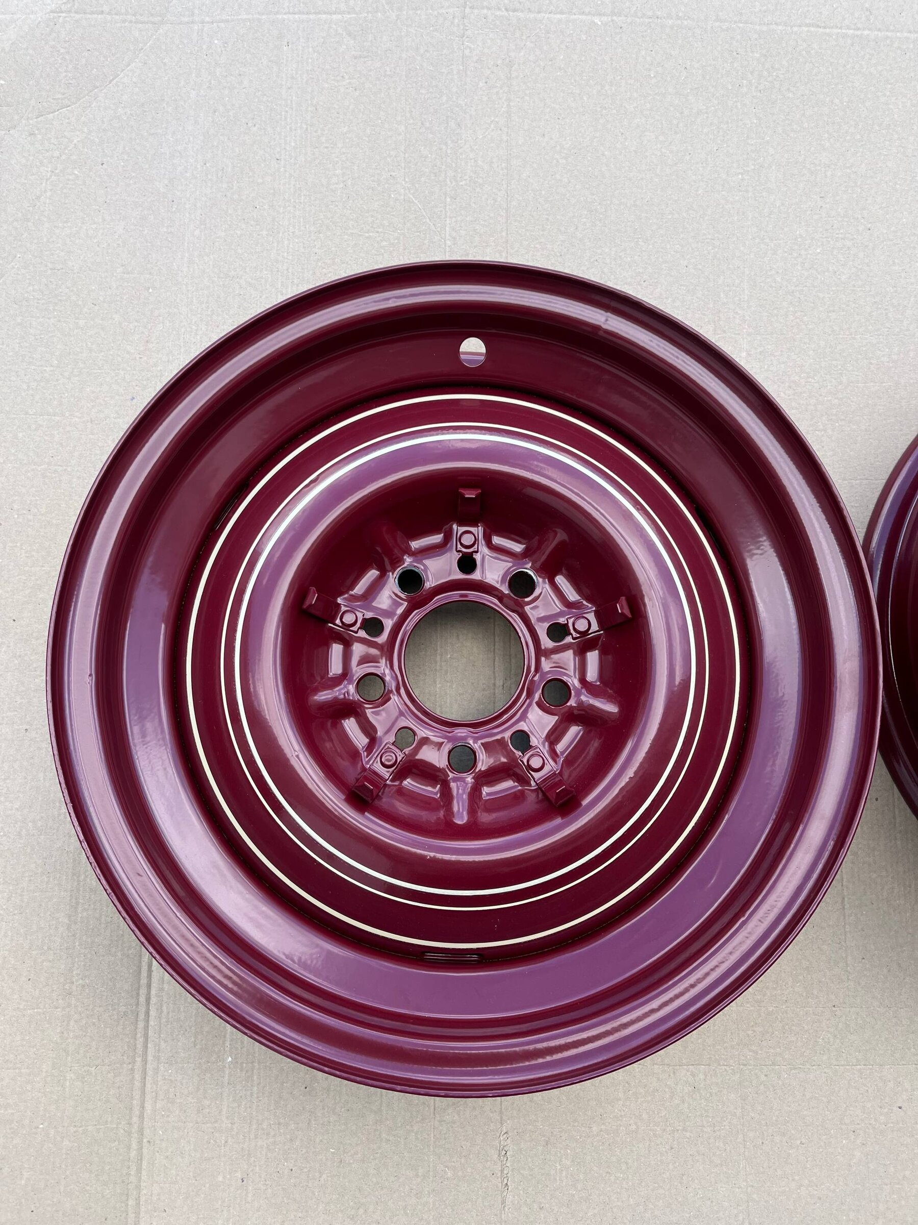

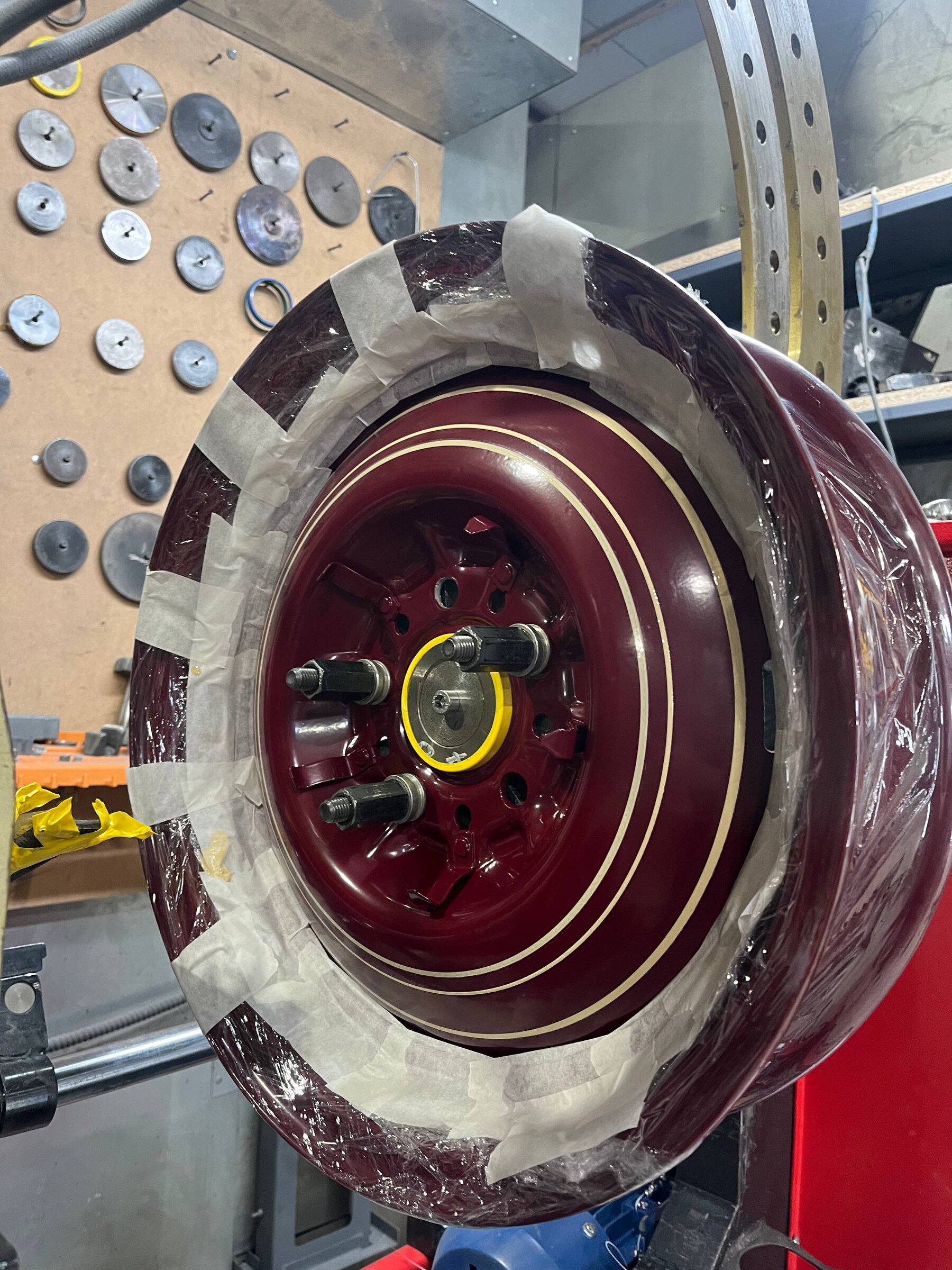

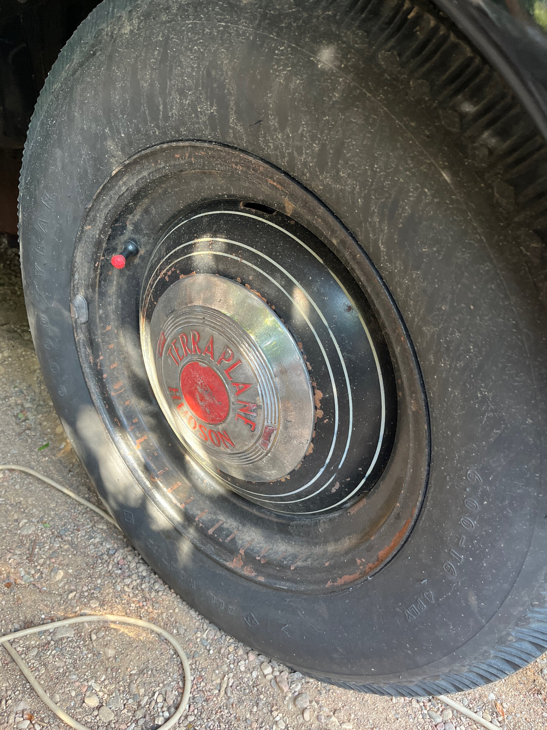

Красота! :) Просто заглядение!
Примерно такой цвет дисков был на "Победах" летом 1954 года! Какой номер или название цвета?
Как делали цировки?
Как делали цировки?
Не знаю номер цвета. На слэнге «Ява-цвет» Это полимер. Вначале из поправили, после в полимер, после на раскаточном станке рисовали полоски краской ПФ-115 кисточкой

Точно! Вишневый, как на старой "Яве"! Кажется 427 у наших автокрасок. А полимер это порошок, полиуретан или что-то другое? Я свои диски хочу полиуретановой краской покрасить. Был не очень удачный опыт окраски порошком на повседневной машине...

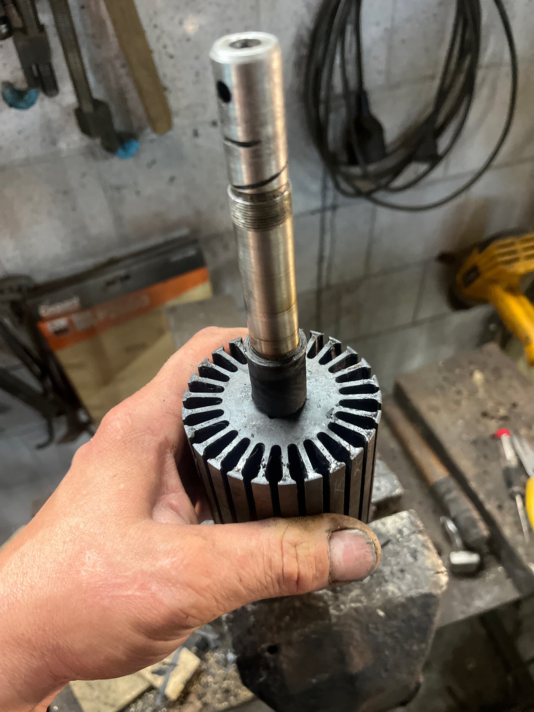

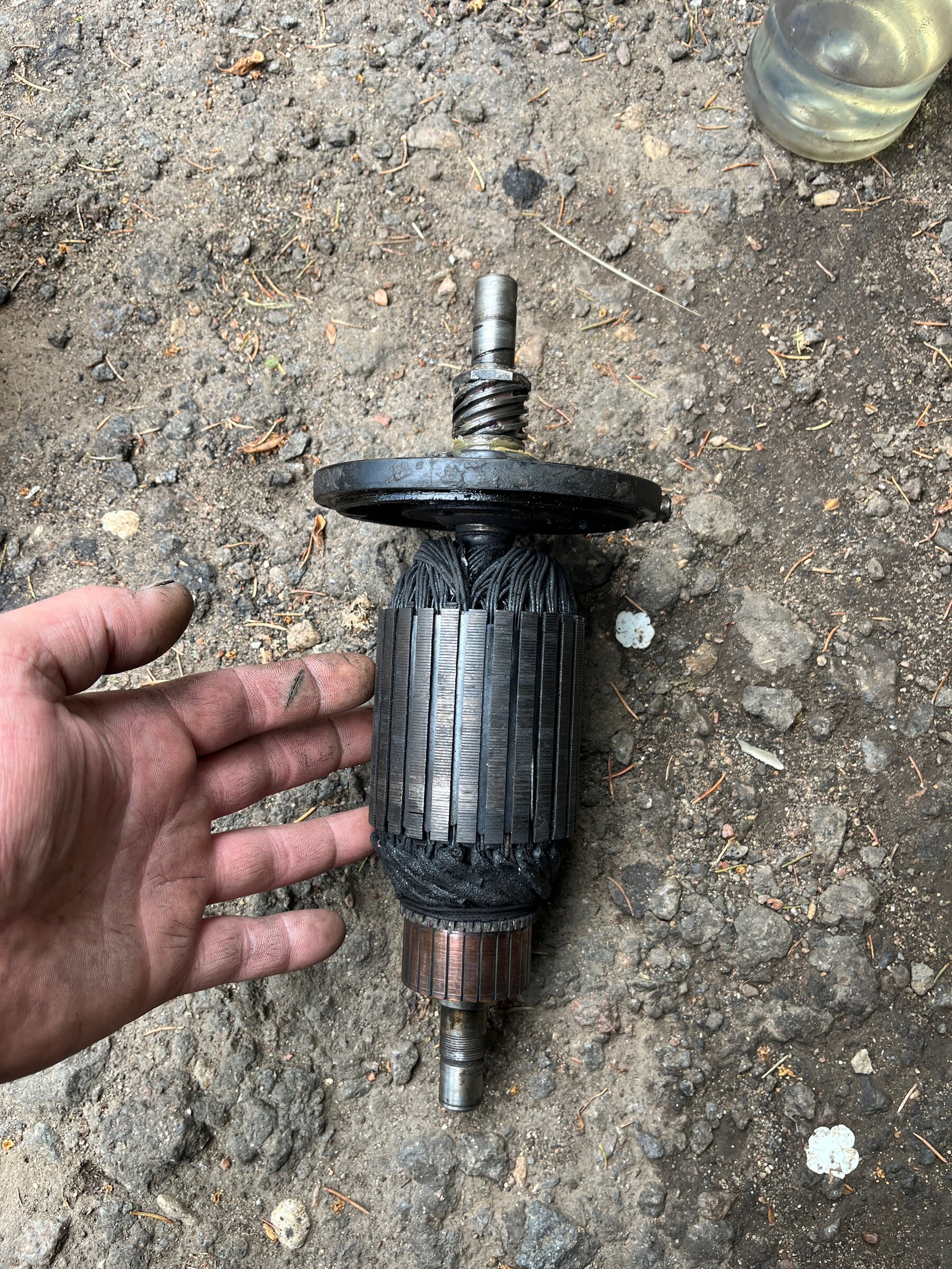

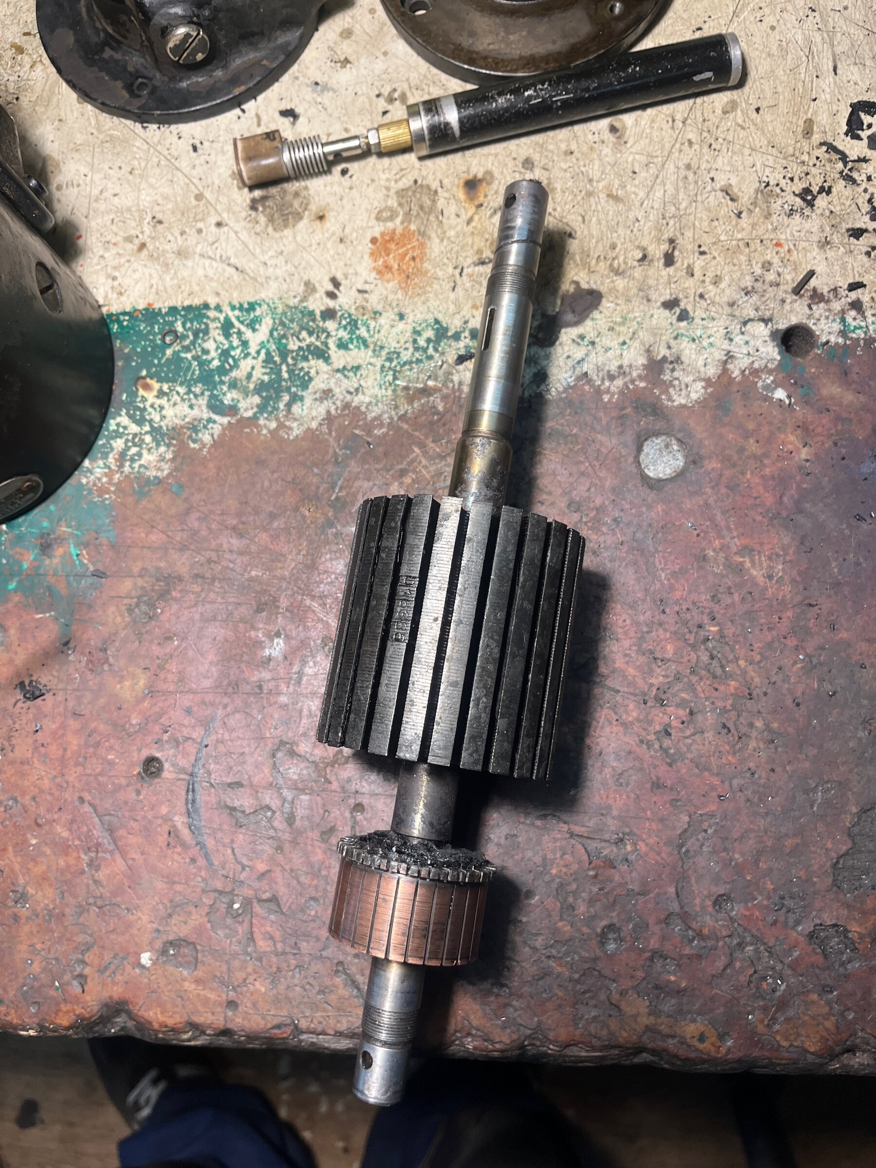

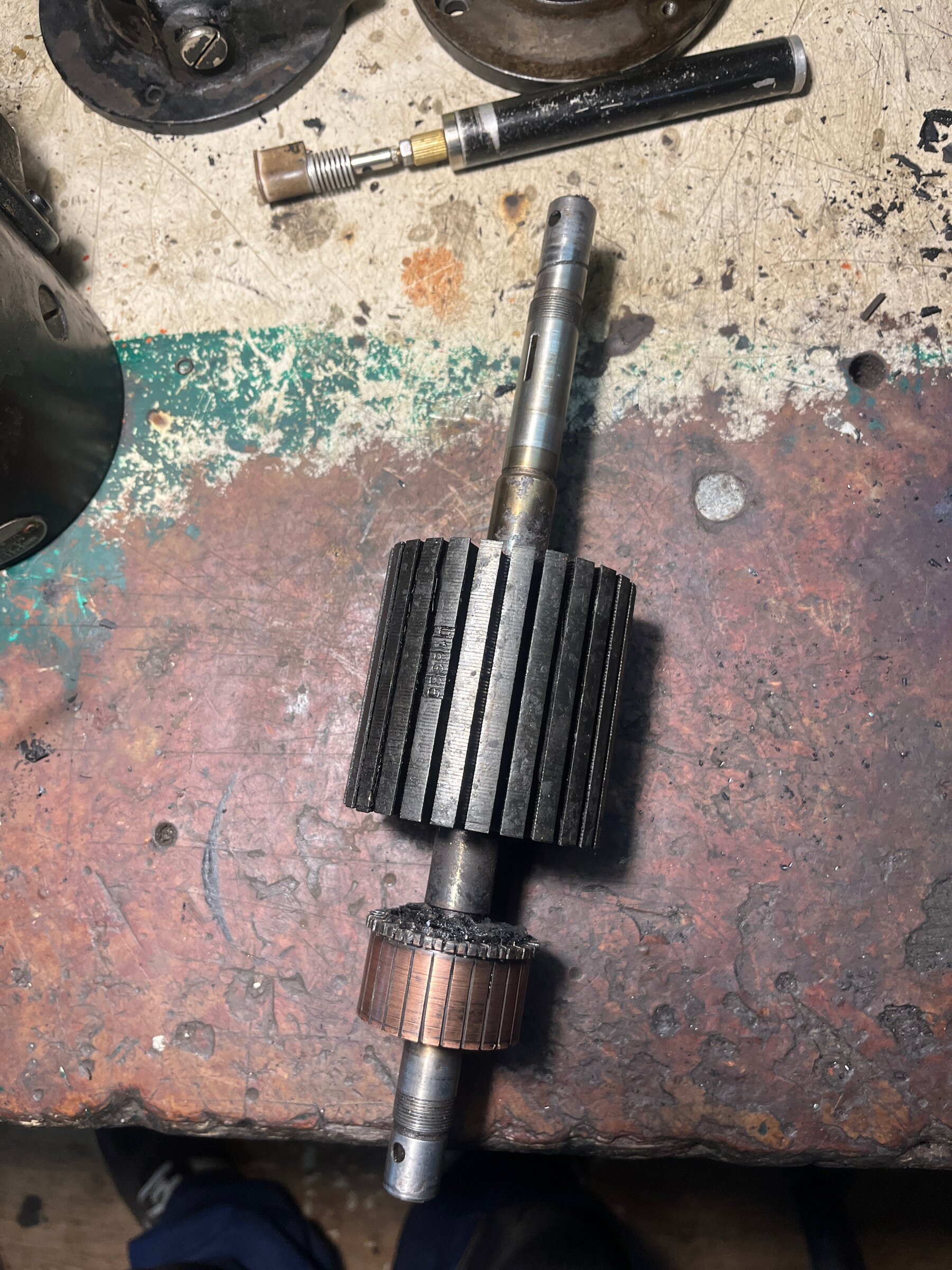

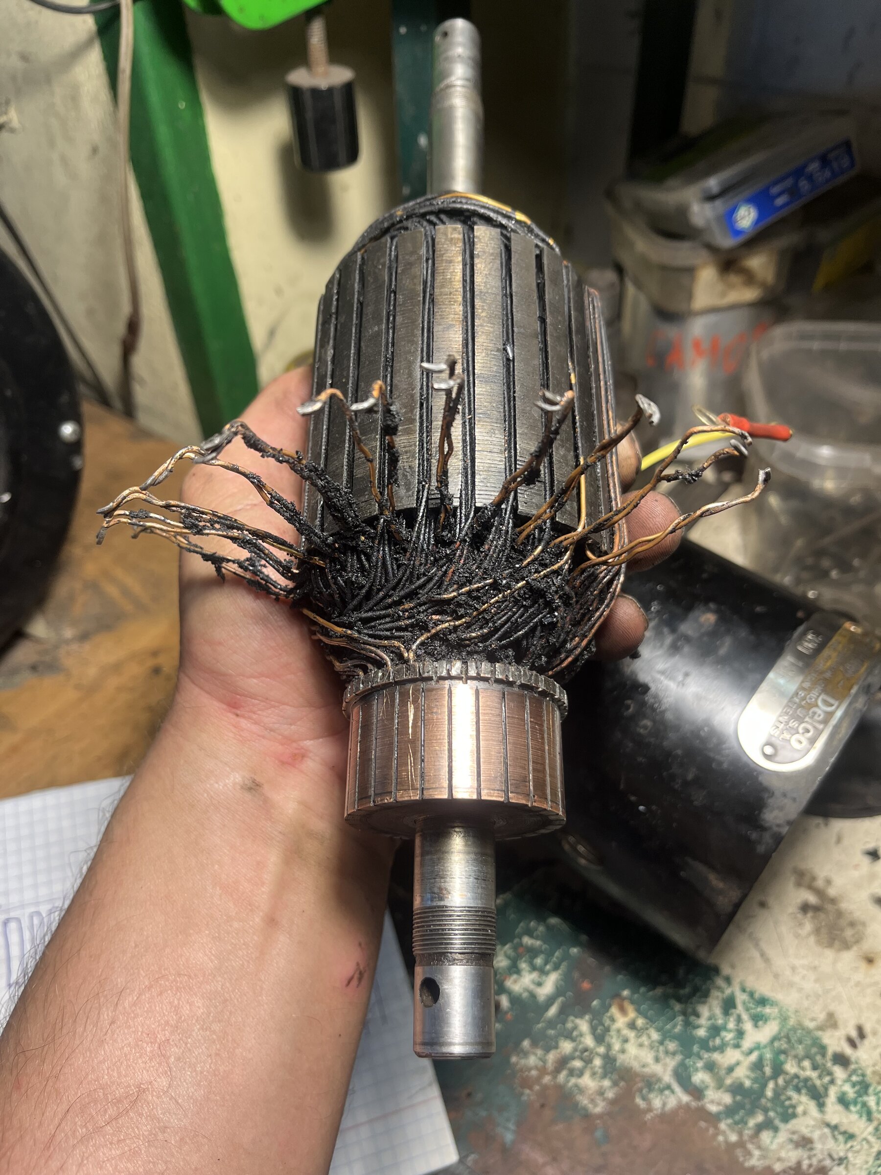

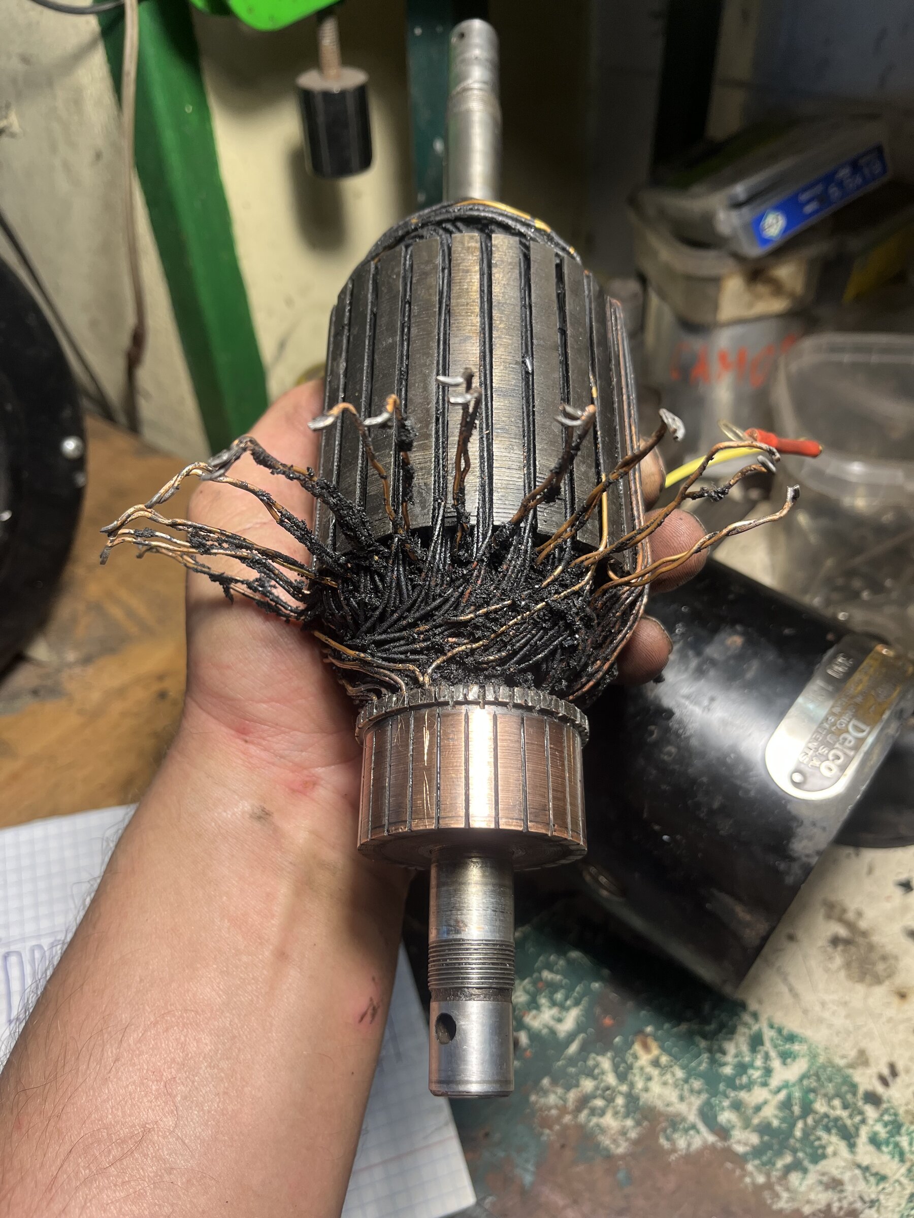

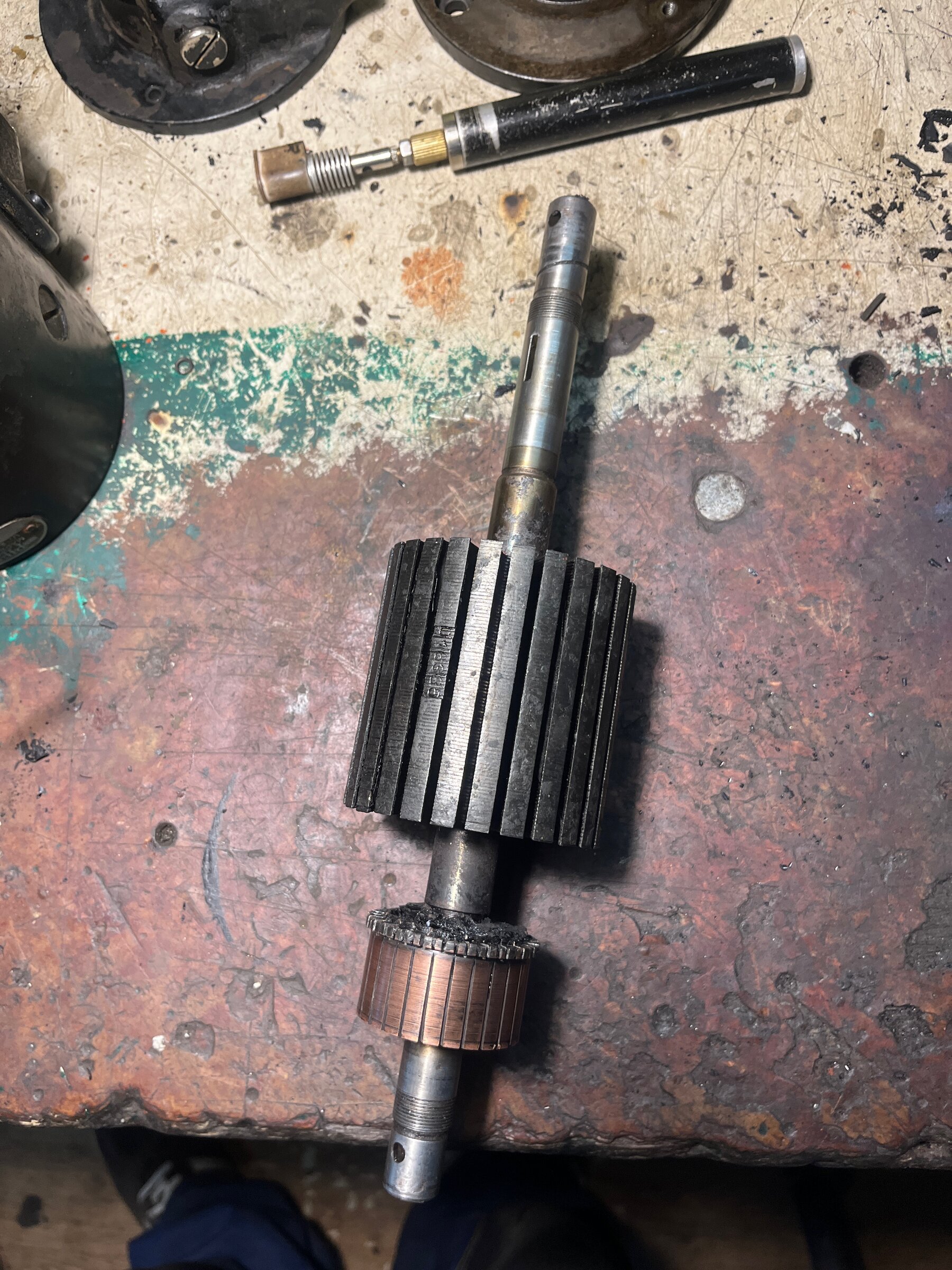

Ну что, п… ц подкрался незаметно 😭
А самое хреновое, что заменить практически невозможно. Так как он и привод трамблера и помпы.
Не нашел, кто бы мог перемотать…
Буду сам пробовать…
Очень страшно
Порошок.

Я покупал как запчасть к трактору JCB рублей по сто или около того за комплект. Размеры совпадают с вентилями бескамерок Газ-21. Полько у Волги латунь покрыта чем то "алюминиевым" на вид. С Уважением, Олег.
Американские отверстия под вентили больше чем ссср.
мы покупаем специально
18,5 мм вентиль в свободном состоянии

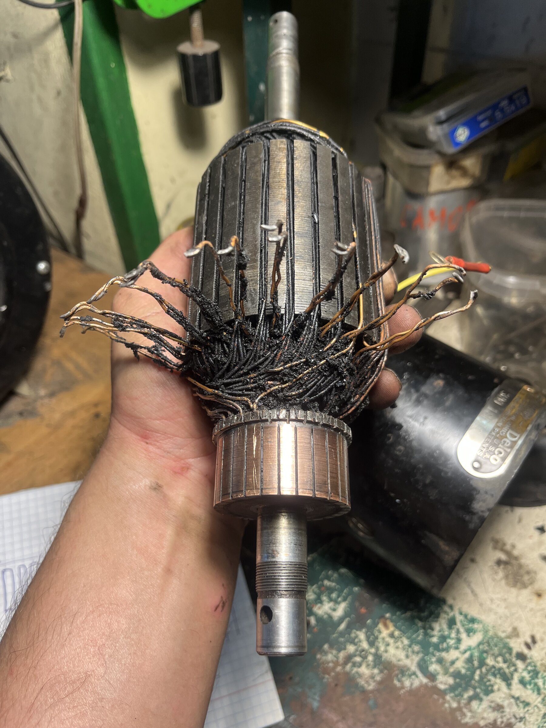

А именно ремонт электродвигателей? Не генераторов, не стартеров, просто электродвигателей, от промышленного оборудования так сказать. У меня перемотанный вроде как якорь.
