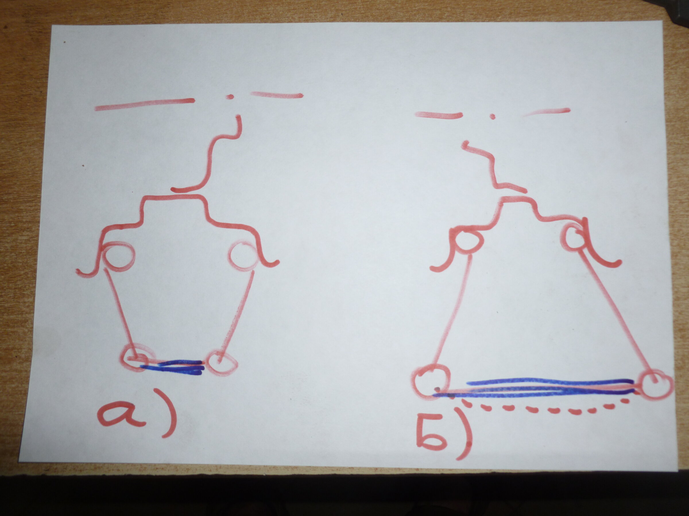

Предыдущий пост я накидал "с упором" на самые СОВРЕМЕННЫЕ подвески автомобилей. Я с ними каждый день. И вот Вам картинка... У какой подошва "заломится"?... И какая устойчивей в поездке? С Уважением, Олег.

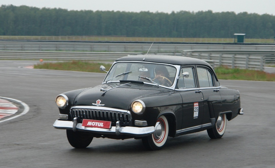

В данном случае против теорий я выдвигаю опыт. И на диагоналке, и на радиалке, и на нескольких машинах, и по колее, и по нормальному асфальту, и по гоночной трассе разок. Вот там диагоналка "на отлично" заламывается)

Заламывается край покрышки. Часть подошвы наезжающая на возвышение колеи, над которой обода нет. Радиус обката (есть такой показатель) покрышки в этом месте меняется, становится меньше. Его начинает "обгонять" часть подошвы которая ещё не наехала на возвышающуюся кромку колеи у которой смятие ещё не произошло и радиус обката больше , чем у уже смятой части. Происходит поворот подошвы... Выбрасывает из колеи... Да ещё и наваливается вес авто с замедленной реакцией, всё это усугубляющий. Если толкнуть авто с покрышками типа б) (обратная трапеция) в бок или раскачать за колесо в бок, то авто может качаться на таких "плавающих" покрышках в лево-вправо достаточно долго без всяких усилий. Попробуйте раскачать авто на покрышках а) с правильной трапецией.... На фотографии представленной Вами за рулём не я, но, поверьте, что за рулём очень давно, есть серьёзное образование и длительный, разнообразный опыт и практика перемещения на различных автомобилях. Да и не заламывание это вообще. Просто увод... Фото красивое, но выбрано Вами не очень демонстрирующее то, что Вы хотели показать. С Уважением, Олег.

Ну, ваще то, за рулем своей "Волги" сам Дмитрий Damon777! :)

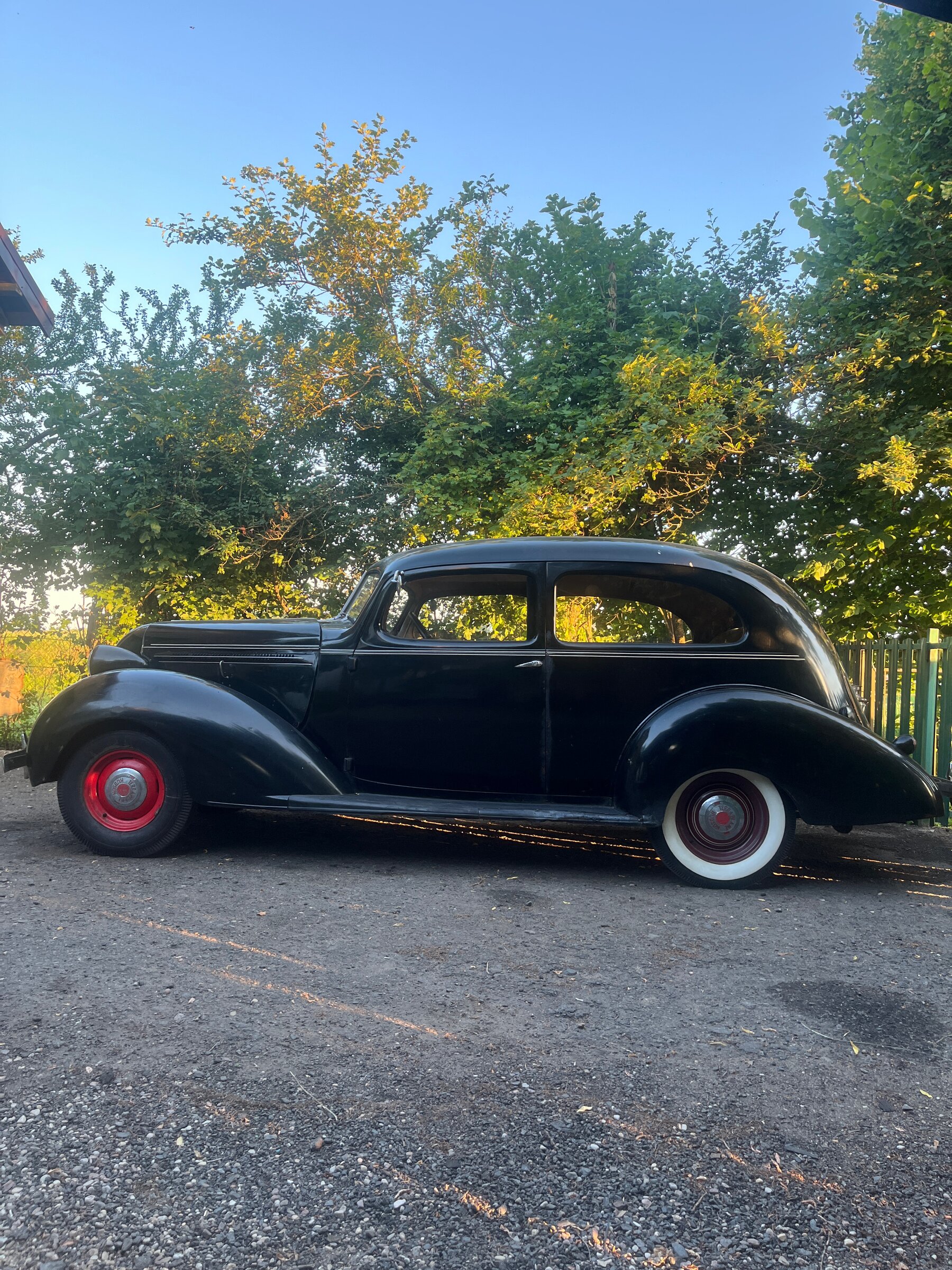

Если что, то в Хадсоне нет регулировок подвески. Две рессоры и балка впереди. Есть правда стабилизатор.
люфтов нет, как и резинок. Стаб на шарнирах. Типа как пальцы рулевые.
Поэтому колею и ловит. Потому что спереди мост и сзади.
В этом и кайф «до войны»
