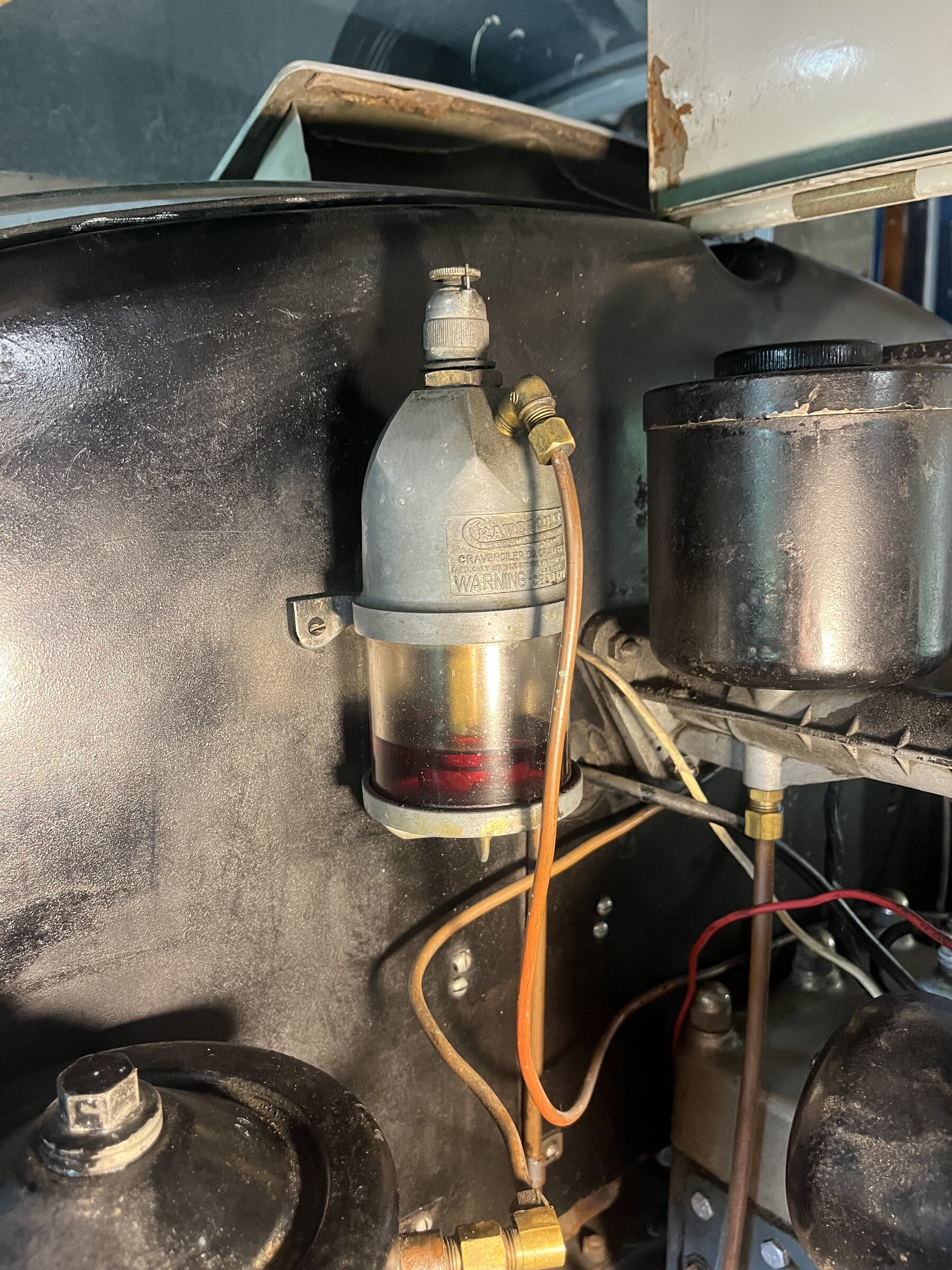

Для уровня масла 2 крана
Один верхний уровень, второй нижний.
Открываешь и смотришь)
Капает - ок
Не капает - привет)

Эта «банка» на моторном щите автомобиля Pierce-Arrow 1928 года — это масленка Craveroiler (в оригинале пишется как Craveroiler). [1]
Она представляет собой очень популярный в 1920-х годах дополнительный аксессуар (custom/aftermarket accessory) для автоматической верхней смазки двигателя. [1]
Для чего она нужна и как работает?
  • Верхняя смазка клапанов: Устройство предназначалось для подачи специального жидкого масла (или состава, похожего на известное масло Marvel Mystery Oil) напрямую во впускной коллектор.
  • Принцип работы от вакуума: Из масленки Craveroiler шла тонкая трубка во впускной тракт. За счет вакуума (разрежения) во впускном коллекторе масло из банки засасывалось внутрь микроскопическими каплями, смешивалось с топливовоздушной смесью и смазывало стержни впускных клапанов, направляющие и верхнюю часть цилиндров.
  • Защита двигателя: Считалось, что это помогает бороться со смолистыми отложениями, предотвращает «зависание» клапанов и снижает износ деталей в эпоху, когда качество бензина и моторных масел было еще довольно низким. [1]
Конструктивно оригинальный Craveroiler состоял из металлического кронштейна, который крепился на моторный щит (firewall), стеклянной или металлической колбы для запаса масла и регулировочного узла с капельницей сверху, чтобы визуально настраивать частоту подачи смазки (например, 1-2 капли в минуту). Название часто коверкают при прочтении со старых шильдиков (вы прочитали как «гравеоилел»). [1]
Она и на послевоенных машинах встречается. Видел недавно)
