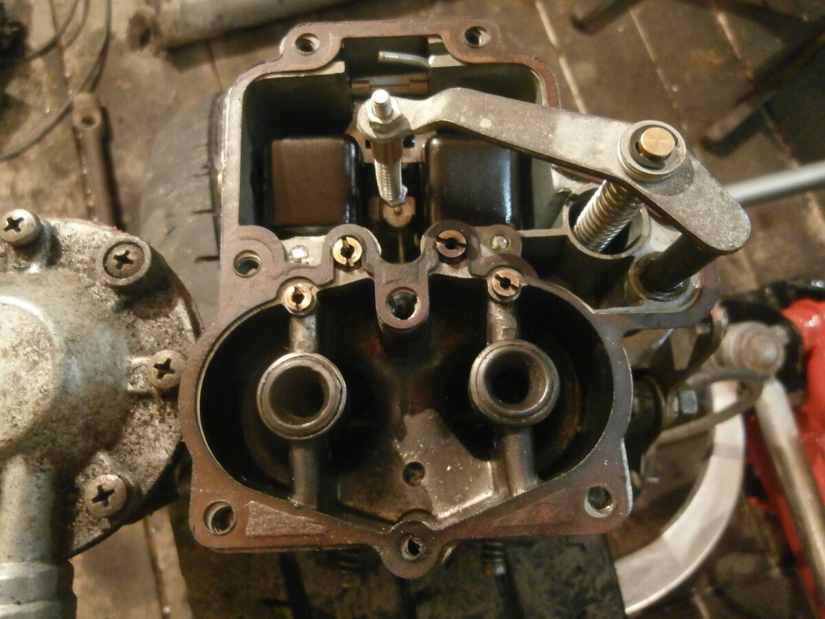

От хлопков я видел прогоревшие воздушные фильтры. Но карбы повреждений не имели. Но если хлопал постоянно, то всё может быть.
Пионер
23.01.2014
1 219
2 035
Пермь
Т.е. Вы хотели сказать не постоянно, а НЕПРЕРЫВНО? Нет это нагрев сверху. Не изнутри, а именно сверху.
5 226
3 825
А диффузоры вынимаются? Может от ЗИЛ\ГАЗ что-то подобрать по сечению. Такие погрызанные это не очень.
9 271
10 204
Может из-за неправильного зажигания?
Есть прогоревший клапан
Но
Я восстанавливал сгоревший карбюратор)
Верне там он горел и все вокруг него
Но алюминий весь был целый…ну или цам.
Почему здесь так оплавилось… не понимаю
9 271
10 204
9 271
10 204

Конечно дурацкий вопрос- а точно оплавилось? Может повреждения от цинковой чумы?
Может, но она тогда была еще в Америке лет 50 назад)
Потому как примерно с 60-70 года машина стояла
К нам попала уже в таком виде

Да, дело тёмное. Пожелаю куража и удачи в сборке.

Однажды, зимой была на ремонте Газель, с похожими повреждениями диффузоров, чел долбил лёд, может у этого горелкой отогревали.

Тоже вспомнил, что здоровые дизеля зимой часто заводят засунув паяльную лампу в воздушный фильтр... Но тут же бензиновый двигатель!
Как вариант - во впускном коллекторе при запуске было много бензина и он полыхнул, пламя шло через карбюратор, вот диффузоры и успели оплавится, пока бензин выгорал. Помню, когда первый раз заводили "Волгу" после нескольких лет стояния, которую папа потом купил, как раз через карбюратор плеснули бензин во впускной коллектор, и бензин полыхнул, пол минуты он горел, пока не потушили, или само не потухло, уже не помню...

Вот больше похоже на то что не заводился и его сожгли

Если судить по ю-туб роликам, американцы любят запускать стоявший мотор, заливая в карб бензин из бутылки. Насколько я понял у них рычаг ручной подкачки в бензонасосе то-ли отсутствует как класс, то ли они им не пользуются. И часто бывает перелив и топливо воспламеняется в карбе.
А еще у них нет пусковых ручек. И они все мучаются, чтобы коленвал провернуть, когда надо зажигание выставить или еще чего. Коробка то в основном автомат)

Из бутылки так не получится. Тут нужен большой скорости продолжительный поток тепла сверху, или добавить кислорода. Для пущего устрашения не желающих работать.

Человек с мап-газом творит чудеса, этот газ, думается оттуда и пришел. Бензин с бутылки в карб, любят все, но надо корпус фильтра ставить.
