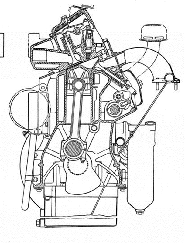

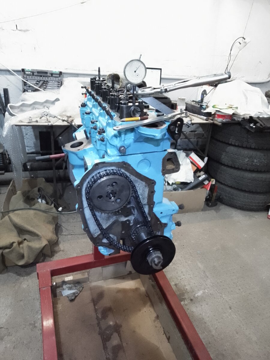

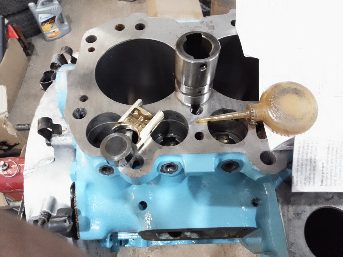

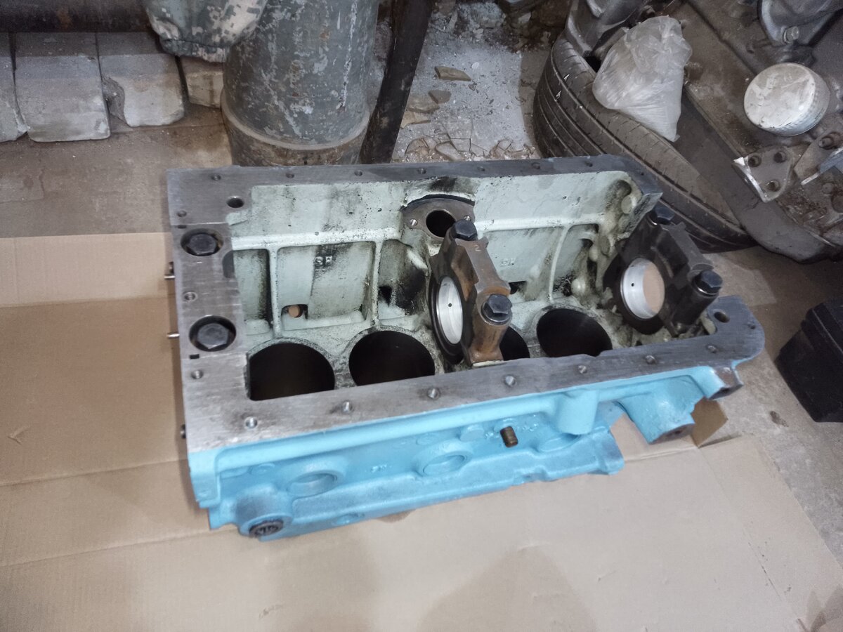

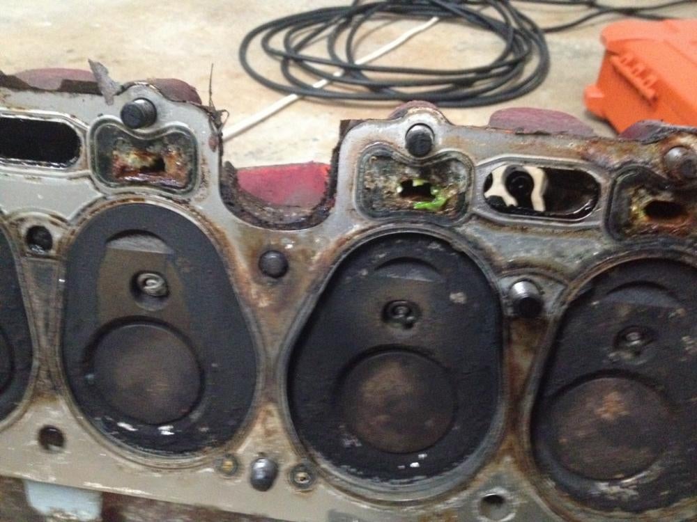

У Хорьха видимо была попытка поднять степень сжатия и наполнение, сохранив нижнеклапанную схему и её достоинства.

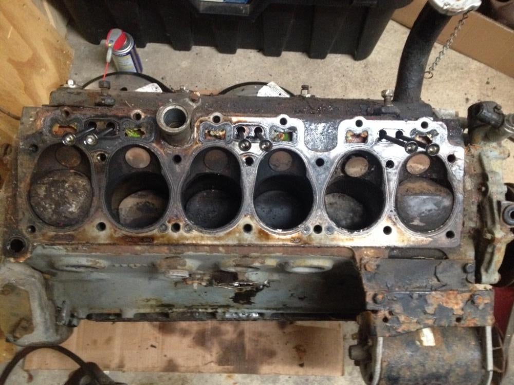

Тоже экзотика попадается, немного поновее.

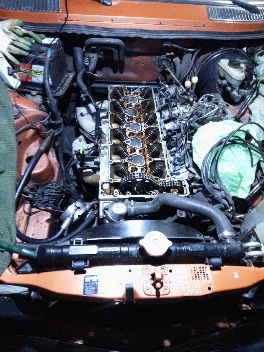

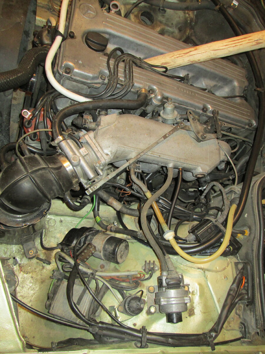

Да уж, 110-й мотор подразобрать, не вытаскивая, это уровень. Особенно учитывая замечательные закисающие болтики под внутренний шестигранник, держащие крышки распредвала на постели сзади) А что там за показания, ремонт изношенных постелей и избавление от постоянного рокота?
З.Ы. W123 T в наиполнейшей комплектации?)))

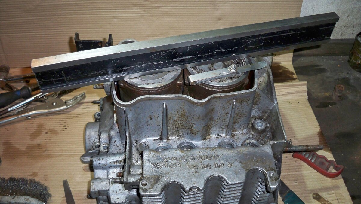

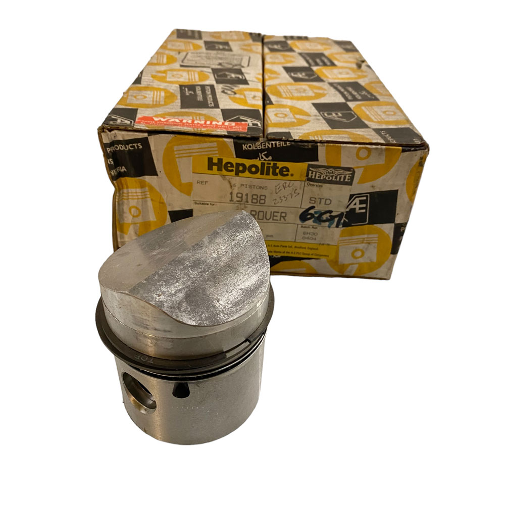

Вот такое у британцев было, но пока в руки не попадалось сиё извращение.

Со 110 всё просто- переклеил постель, не снимая голову. Машинка седан, но с гидроподкачкой. К болтикам постели всегда есть как бородок и молоток, так и двенадцатигранник, если им не захочется покидать своё место.
Да и валы в постели болтались не особо сильно, с 12-15 сотками зазора они даже гремят несильно, и на работу и ресурс не влияют.
110 мотор мне нравится. Хорошо звучит, заводится всегда, тащит 126 неплохо. Ресурс приличный.

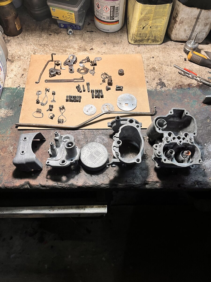

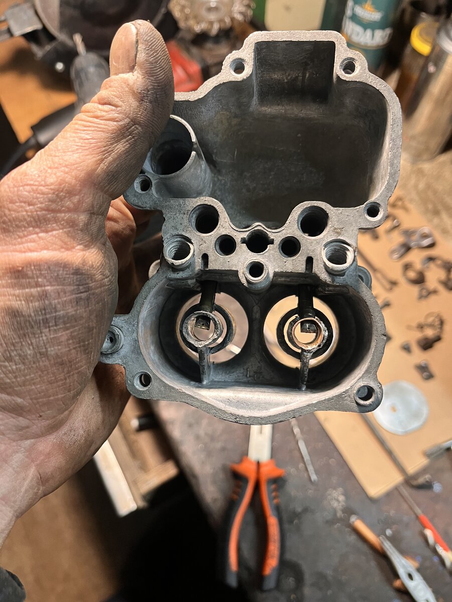

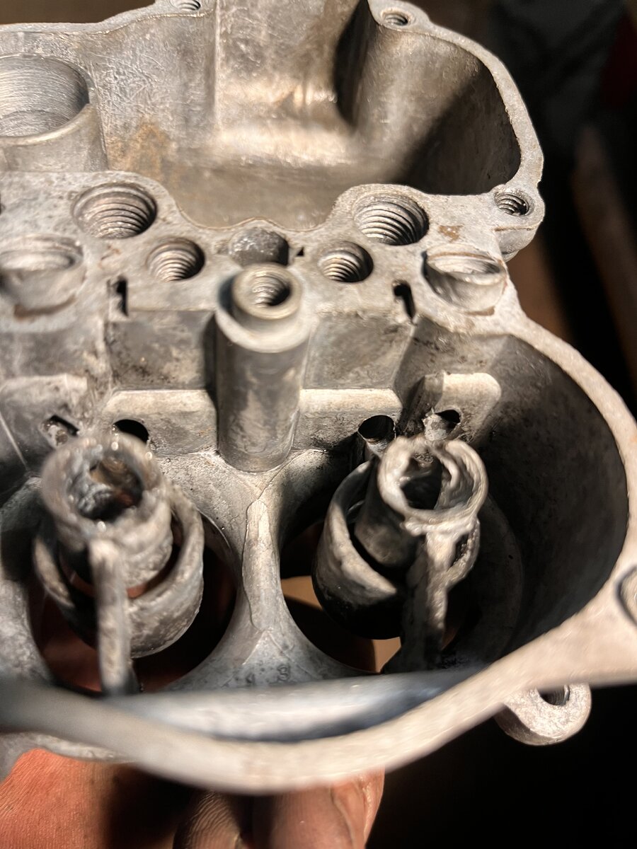

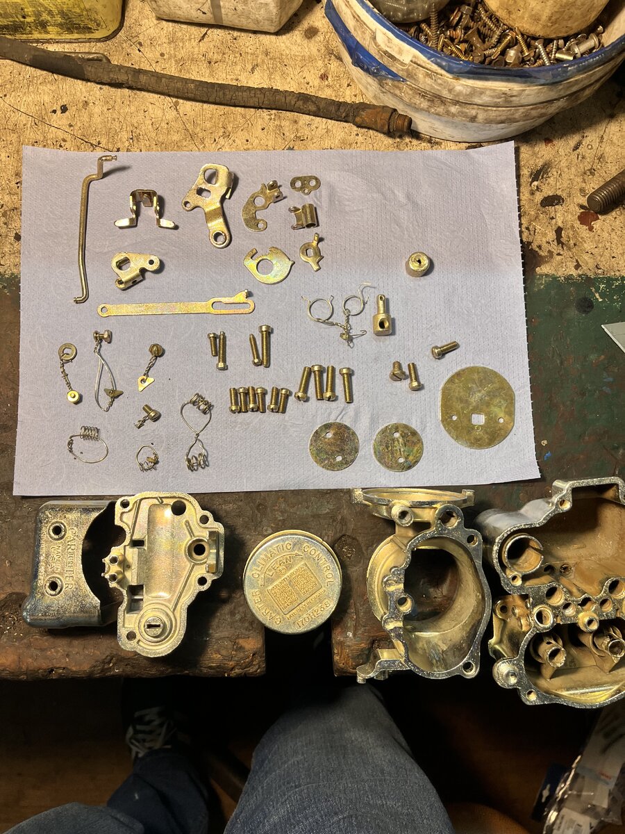

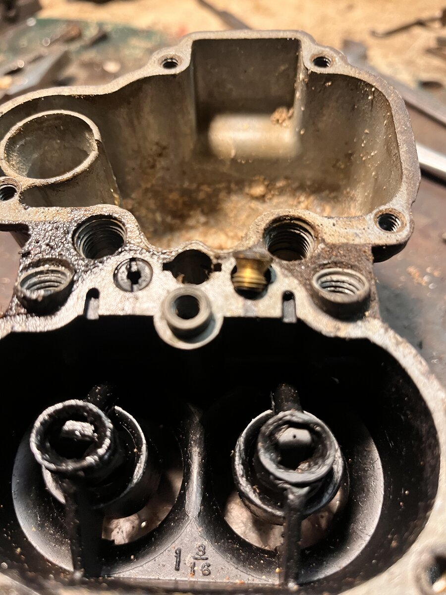

Ивот) именно одним словом:)
Я залез в незалезаемое и разобрал в пух и прах карбюратор, расклеплепал нерасклепываемое😂
получил вот такое
думаю приступить к сборке, но пока еще низ в полимерке 😂
сходить с ума, так на всю голову
