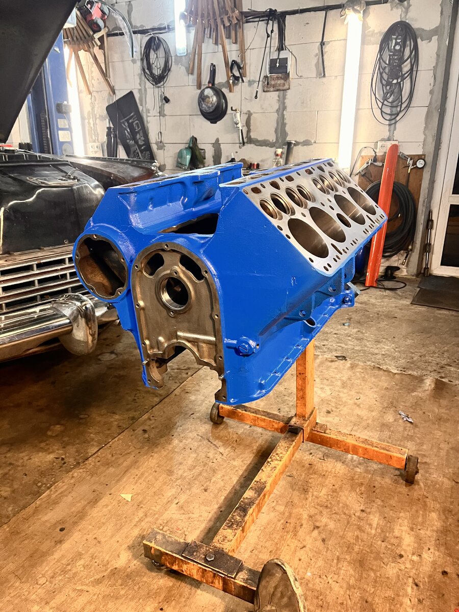

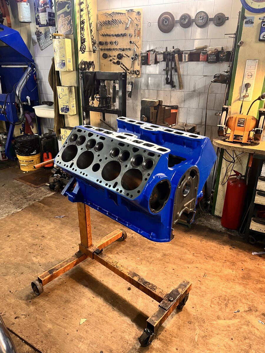

Диаметры "дыр" под клапана приблизились к диаметру цилиндра. Особенно средний, пятый цилиндрик.... А дыра размером с голову с пятью дырками под "шурупы" ?.. Видимо это место для Насоса Охлаждения Пыла Заморского Ретроавто?

Ох как же на нём ГРМ собирать муторно и неудобно должно быть... Разбирать тоже непросто было, как я понимаю?

Хз, пока жду новые клапана
500$ стоили там
Действительно не удобно... Для "Удобства" предлагаю: - Блок кверху тормашками, чтоб сухари не выпадали из тарелок при засухаривании; стенд на пару метров выше, чтоб "в три погибели"снизу не стоять. Ну или расположить стенд над канавой или на подъёмнике...
Помпа, да
Это вы еще термостат не видели ))

Мдэ. Такое же ископаемое, как шатунные вкладыши на флетхед до 1949-го года, судя по цене?
Комплект запчастей на этот мотор без клапанов 4к$ нам встал
И пилили цилиндры на почти 4мм

Ого! Флетхеды восьмицилиндровые нынче в стоимости ремонта люто зашкаливают!
А почему такая сильная расточка, ближайший подходящий диаметр поршней?
Потому что Кадиллак выпускал один мотор , который по каким-то причинам расстачивали в 2 размера.
Америкосы говорят меряли ультрозвуком
Но это сегодня космические технологии, а 39 я даже не могу представить
Тоесть были какие-то критерии, а какие не известно, что напрягает меня до сих пор. Но везде продают только такие поршни, как конверсию с одного размера на другой. Расточник сказал , что типа 5мм стенки там осталось…
Но это только там где померять удалось.
Чистого лясаля нет там в продаже. Я про запчасти
