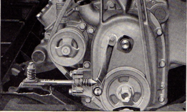

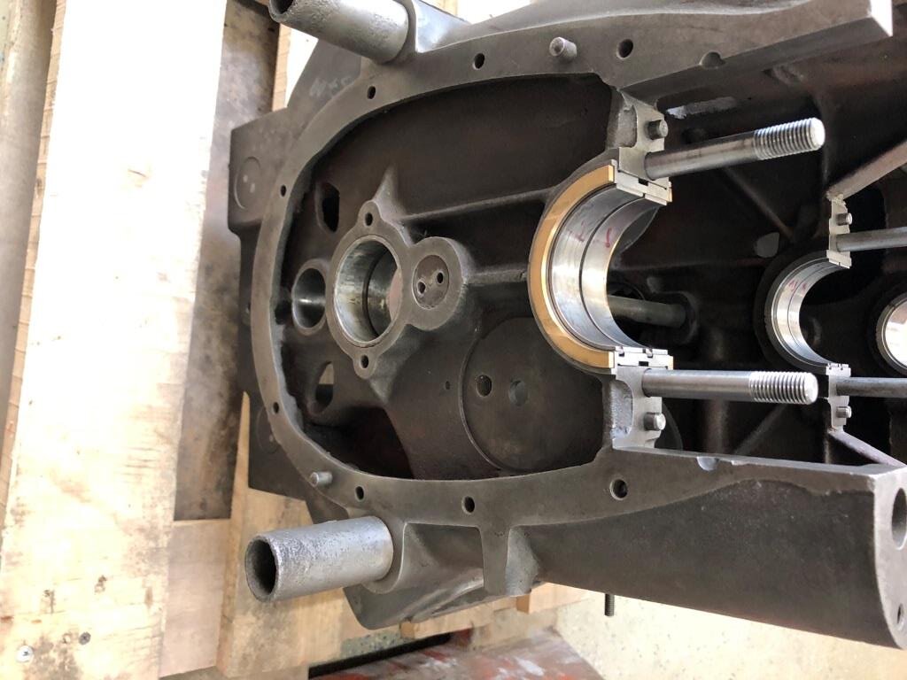

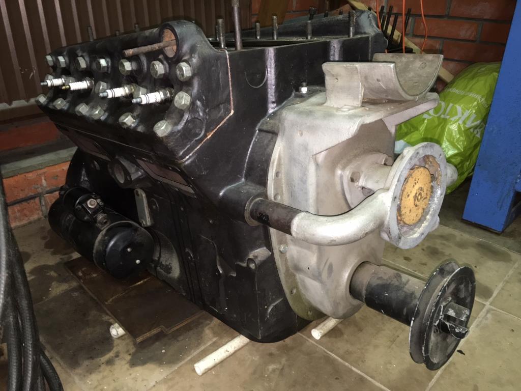

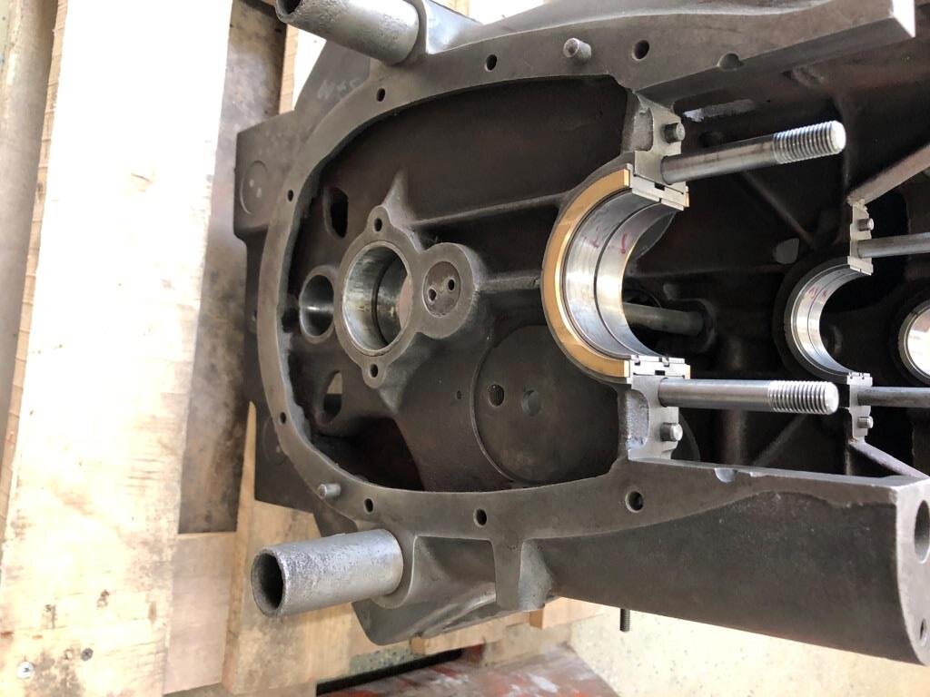

Конечно сальник работает. Главное при сборке хорошенько пропитать маслом пробковое кольцо. На помпах водяных стоят сальники, аналогичные по принципу действия. До сих пор, даже на современных машинах.
Уплотнение коленвала торцевым сальником есть у ивеко, тоже работает, но там конструкция наоборот сделана- шайба торцевая напрессована на вал, а сальник в крышке.

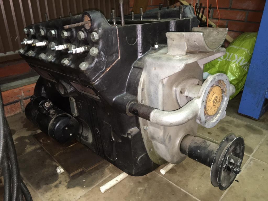

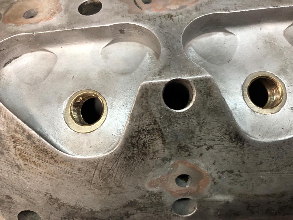

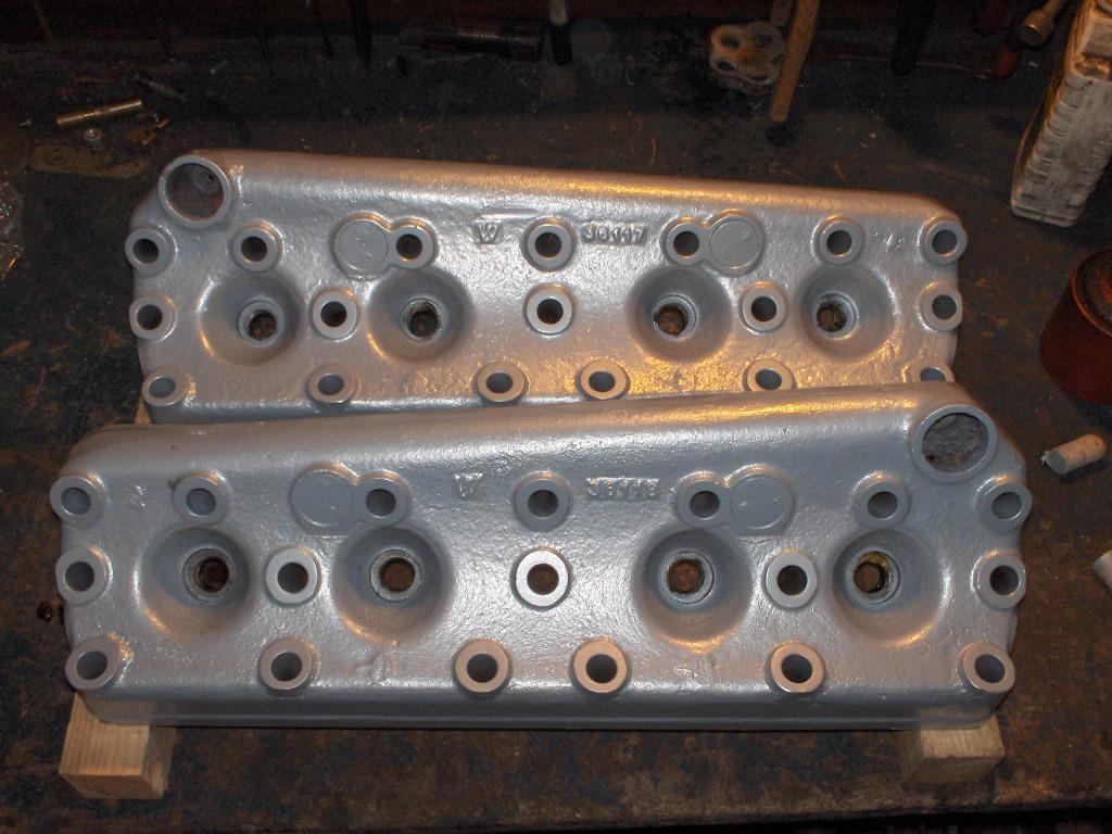

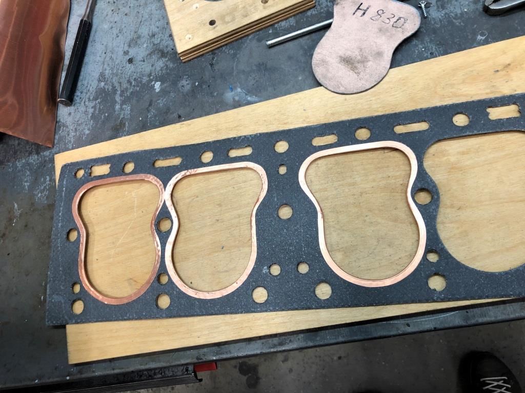

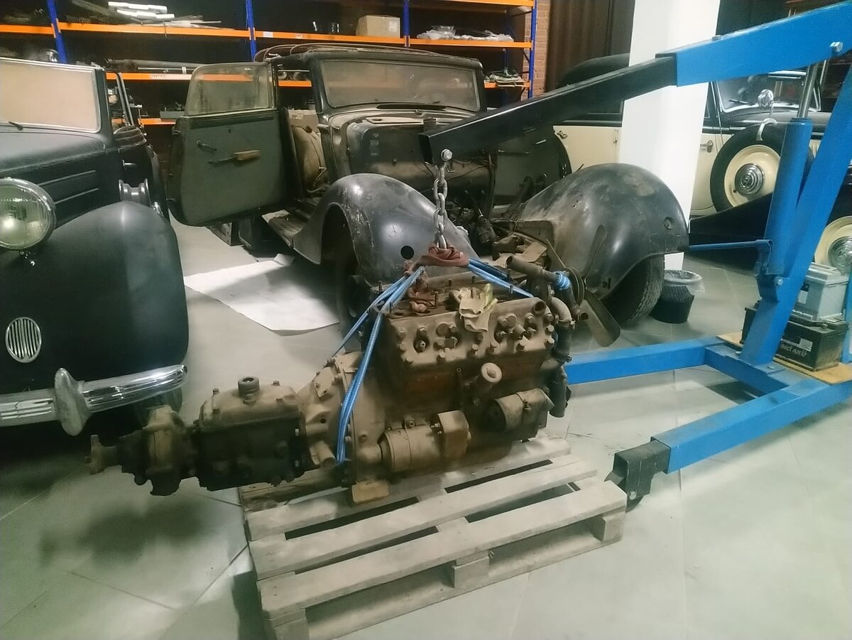

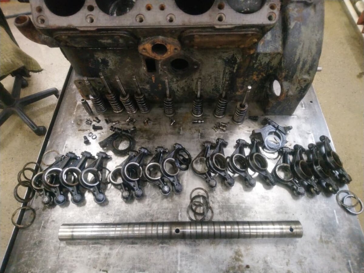

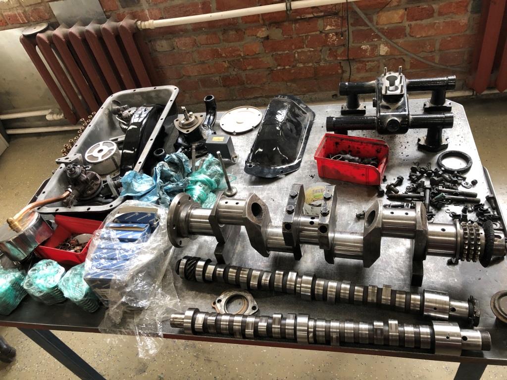

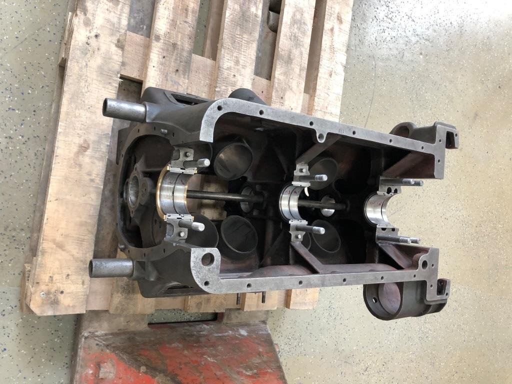

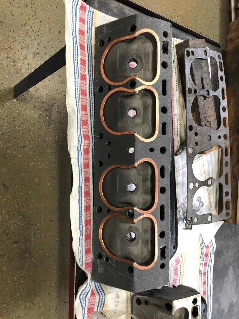

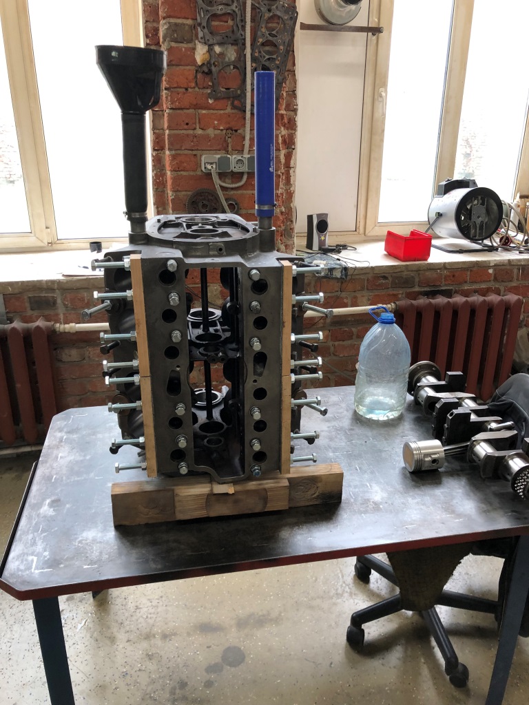

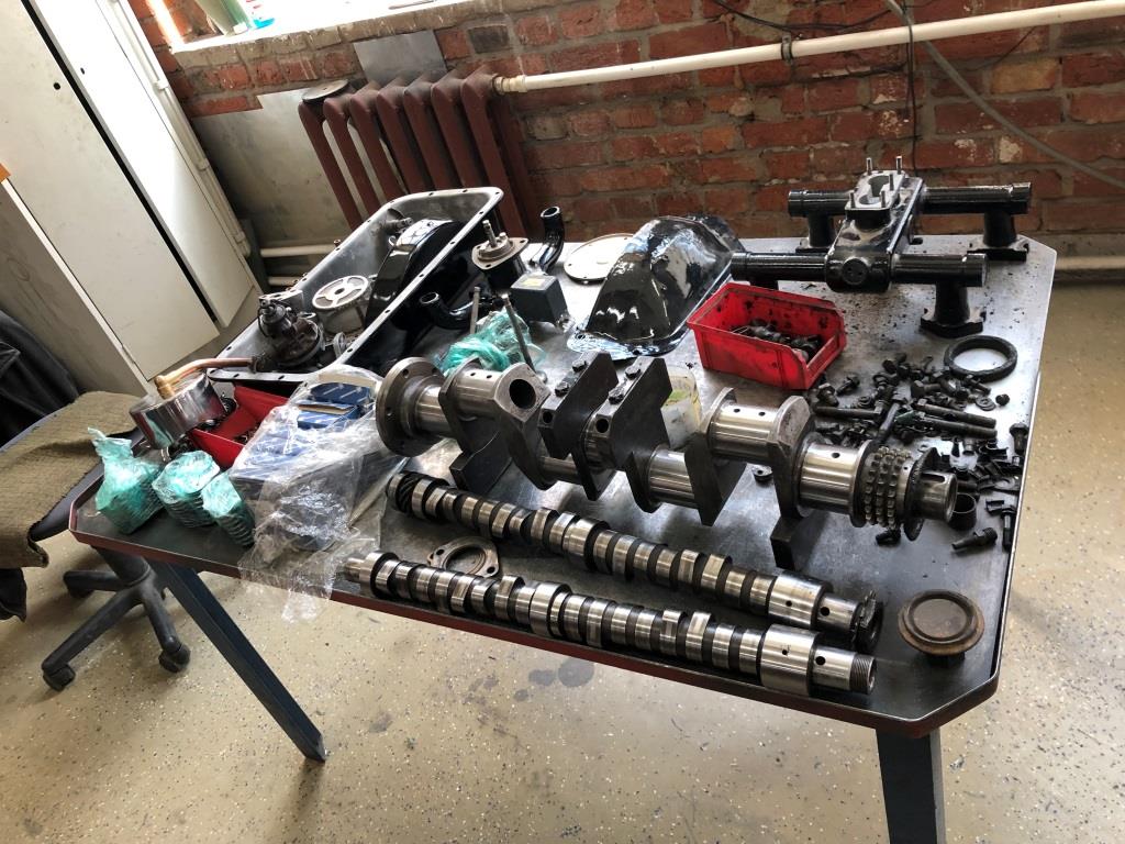

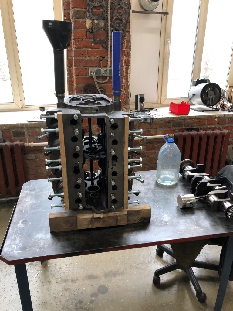

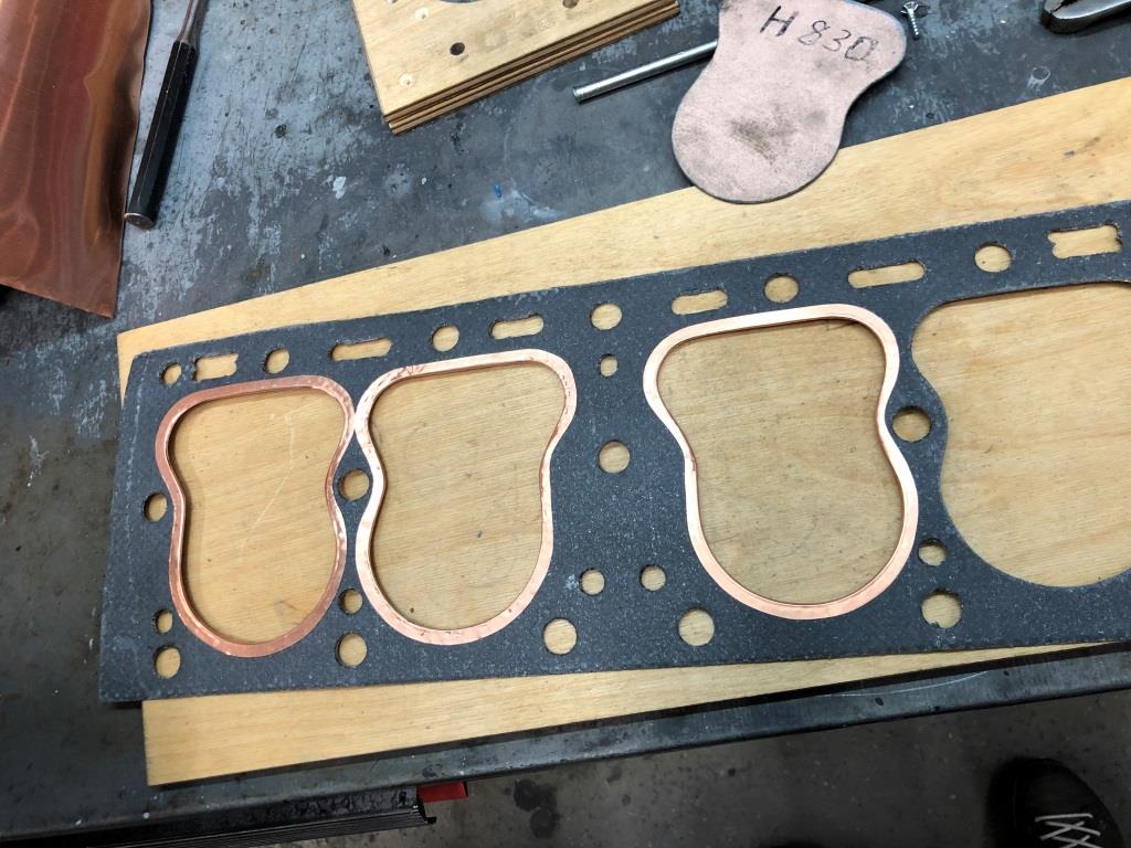

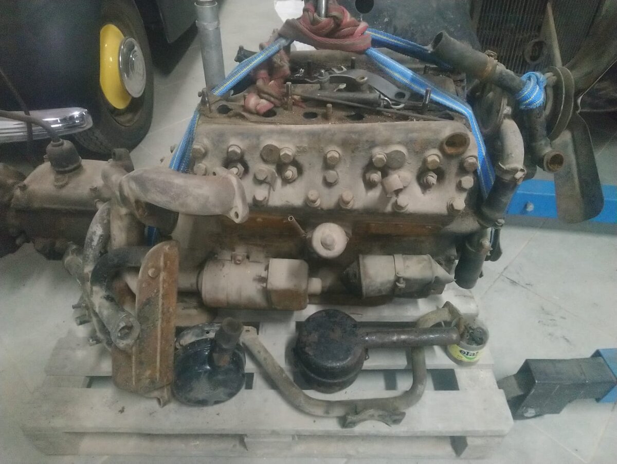

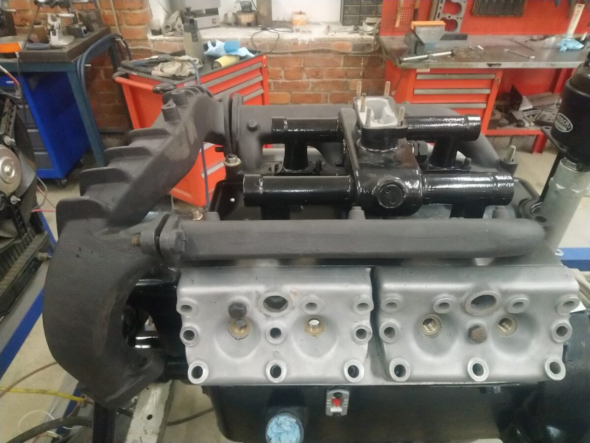

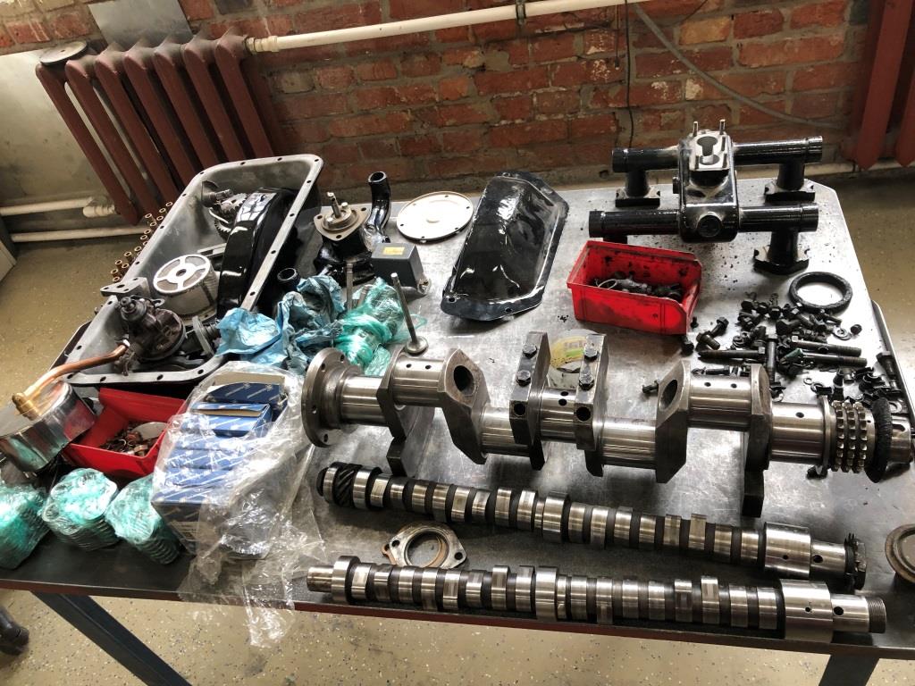

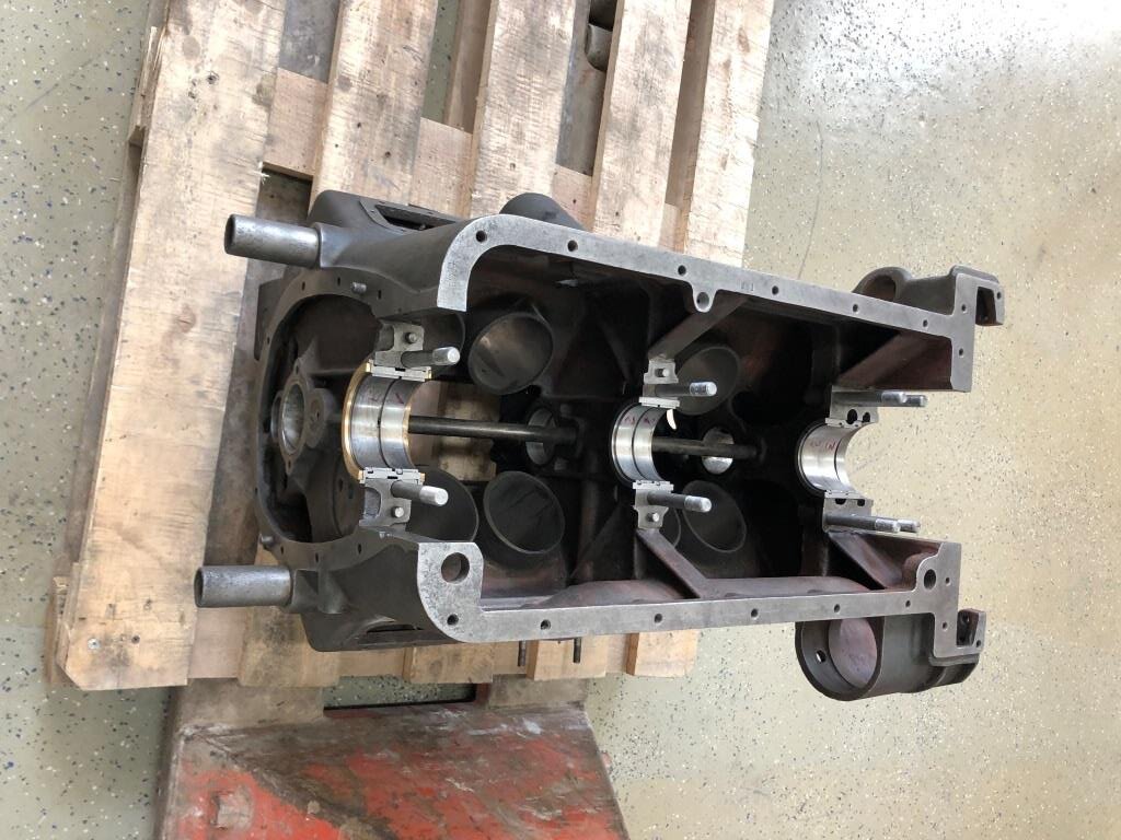

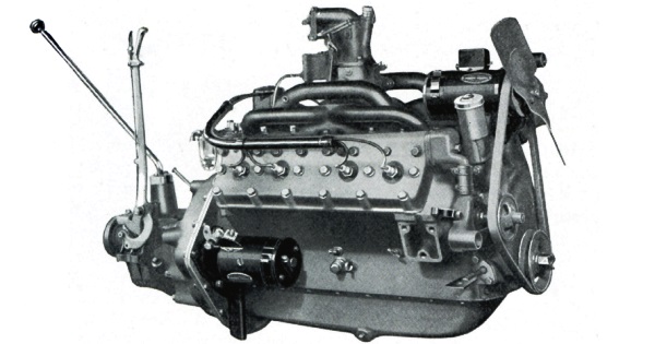

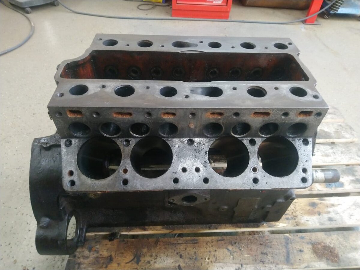

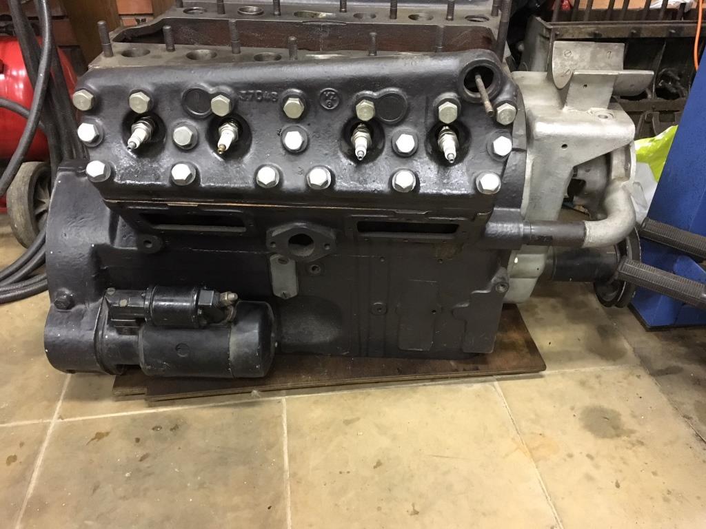

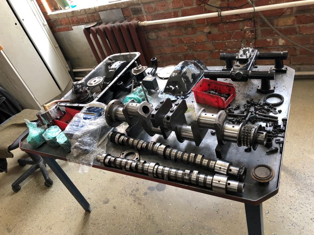

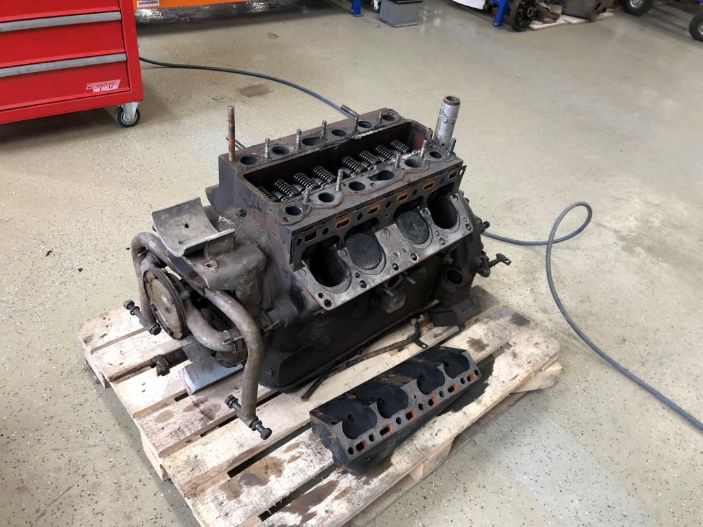

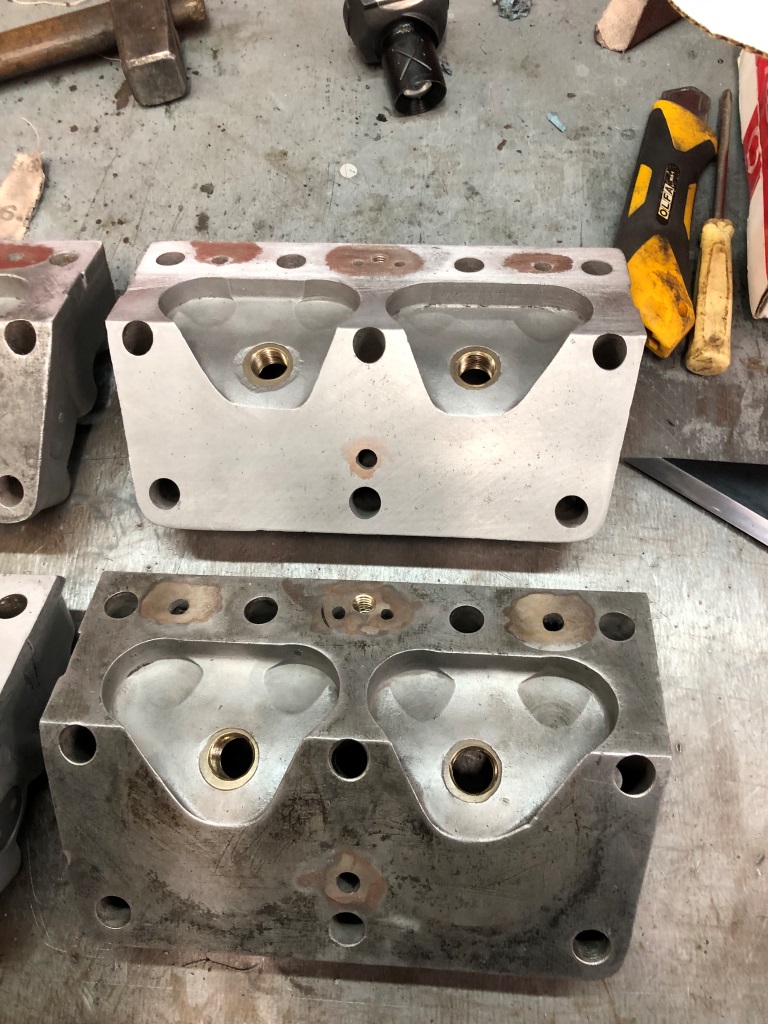

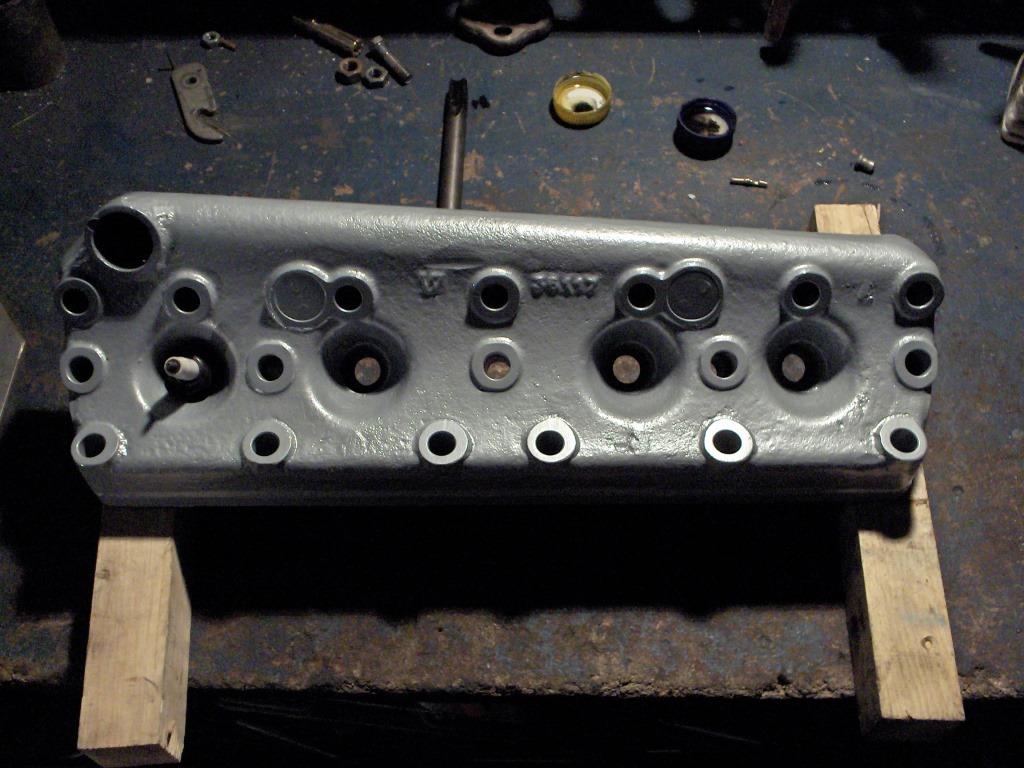

Мы сейчас чуть похожий мотор делаем, уже четвёртый (в разных вариантах - на Horch 830 и 930).
9 271
10 204
Ничего себе!!!
Интересно следить за процессом
А может есть где-то больше информации?!

Сложноватое устройство!!!

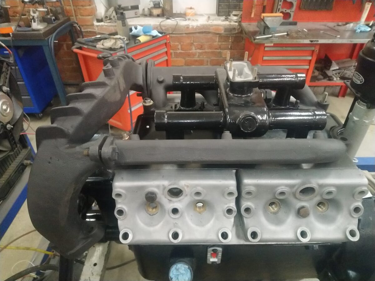

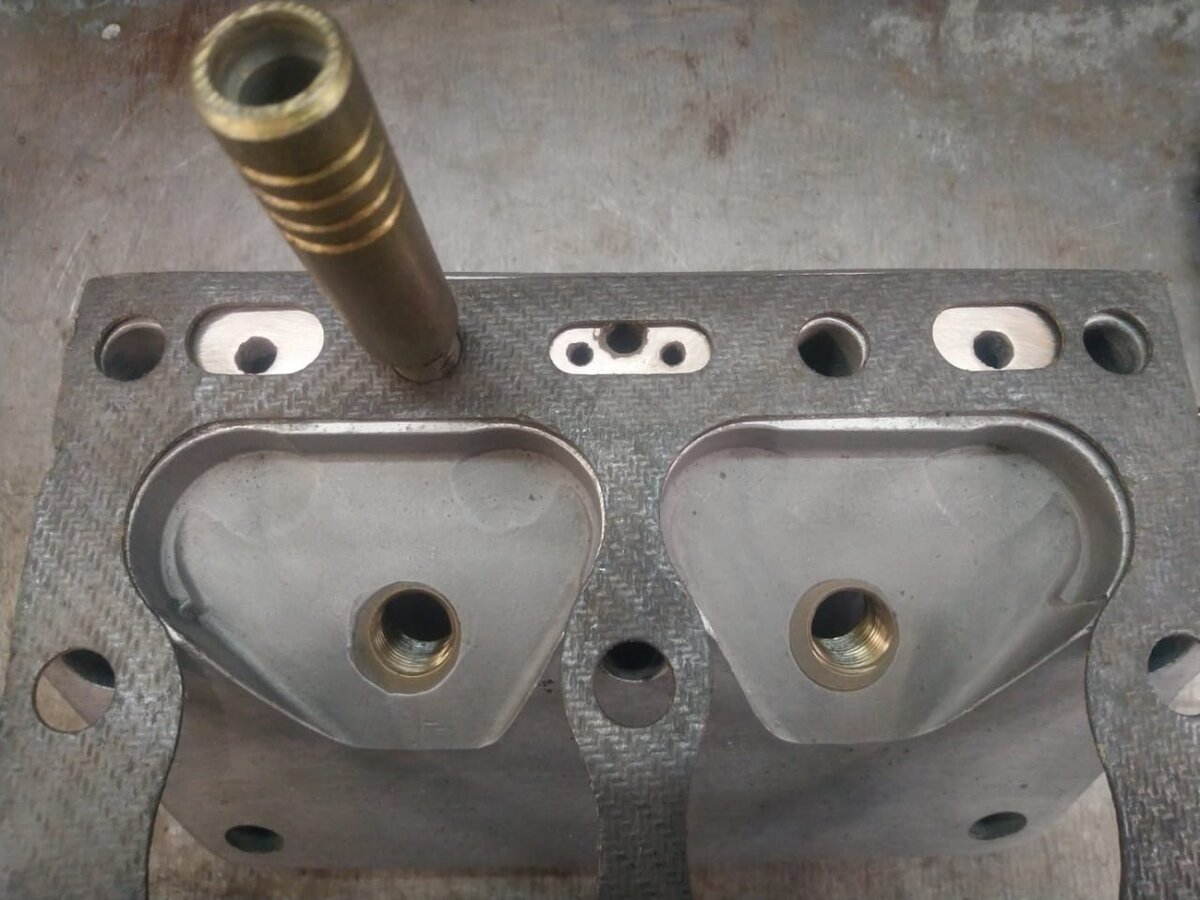

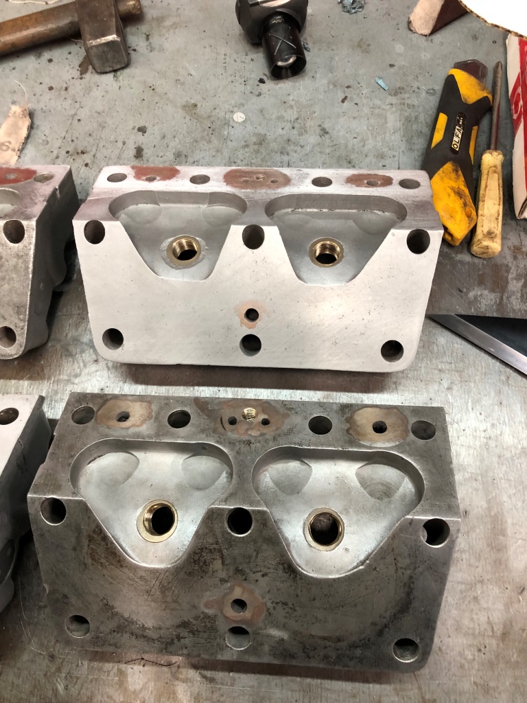

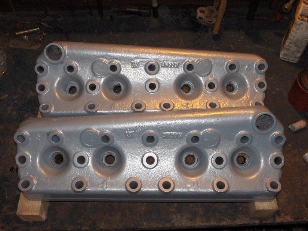

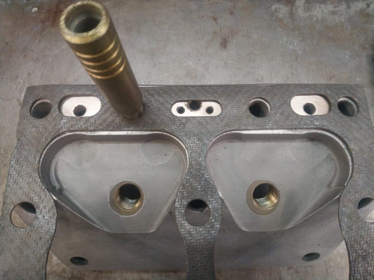

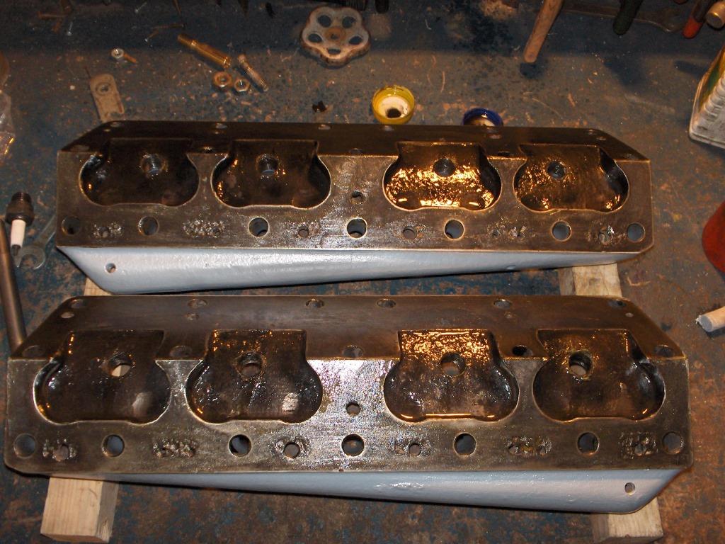

Один вопрос, не к вам, к инженерам… почему???
Как это ремонтировать?
хочешь увидеть страшный сон - вот он…
Особенно для фрезеровщика😂
Памятник Вам за такую работу!!!
Я все хочу посмотреть!! И четыре головы тоже! Если есть возможность 🥹

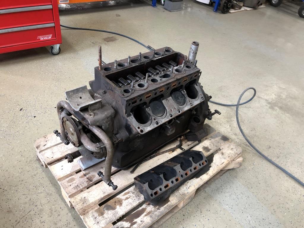

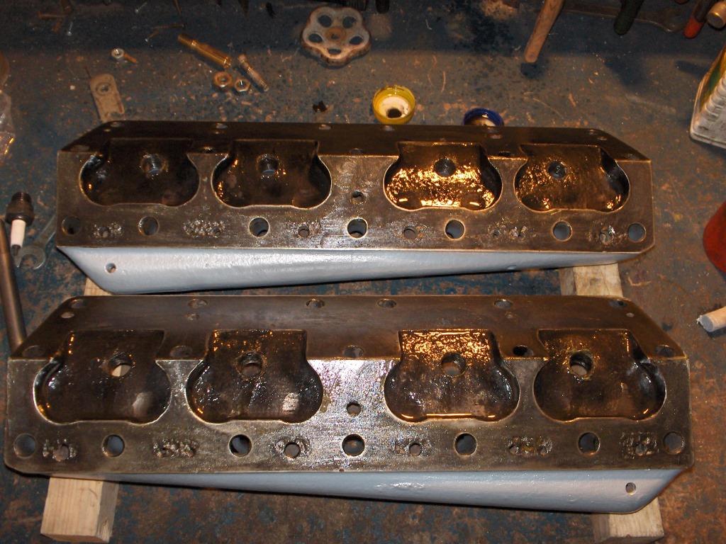

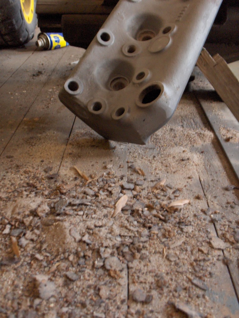

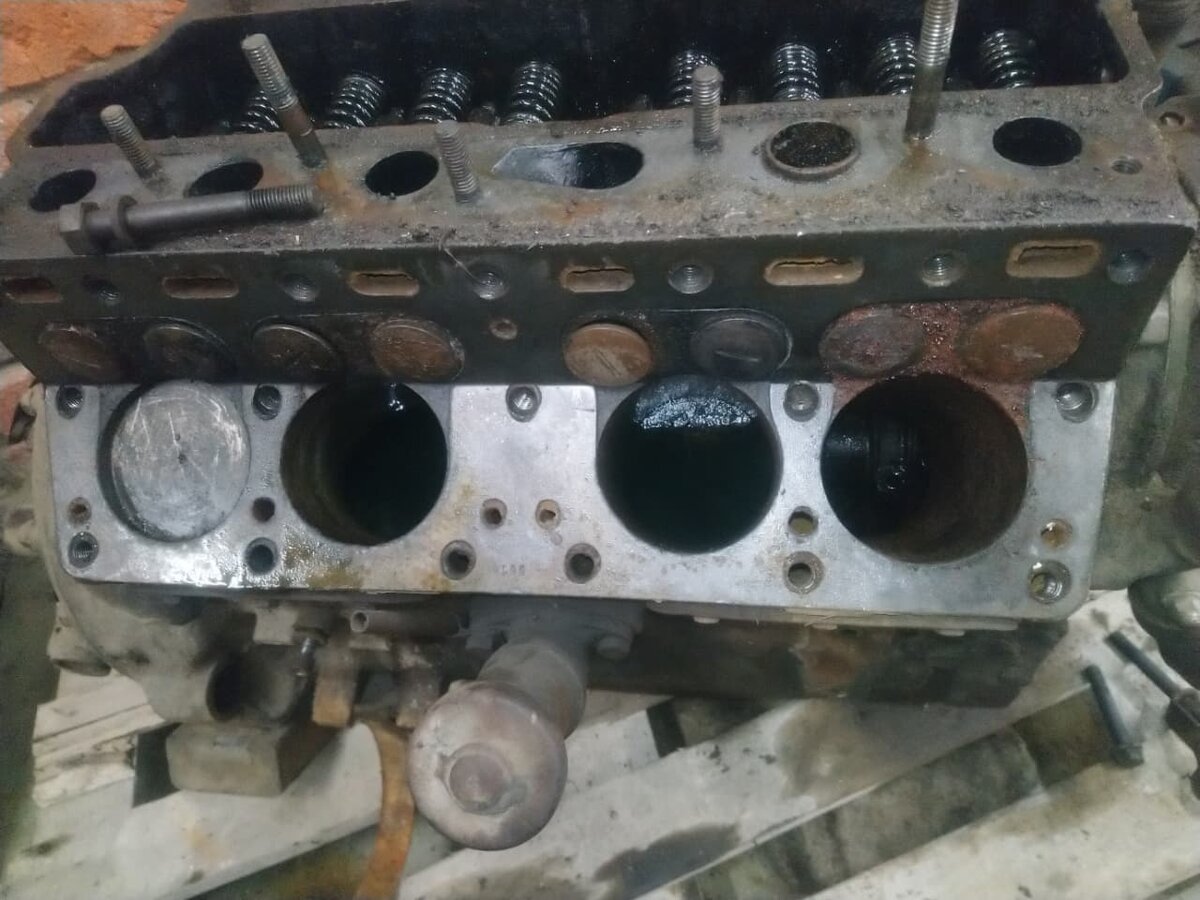

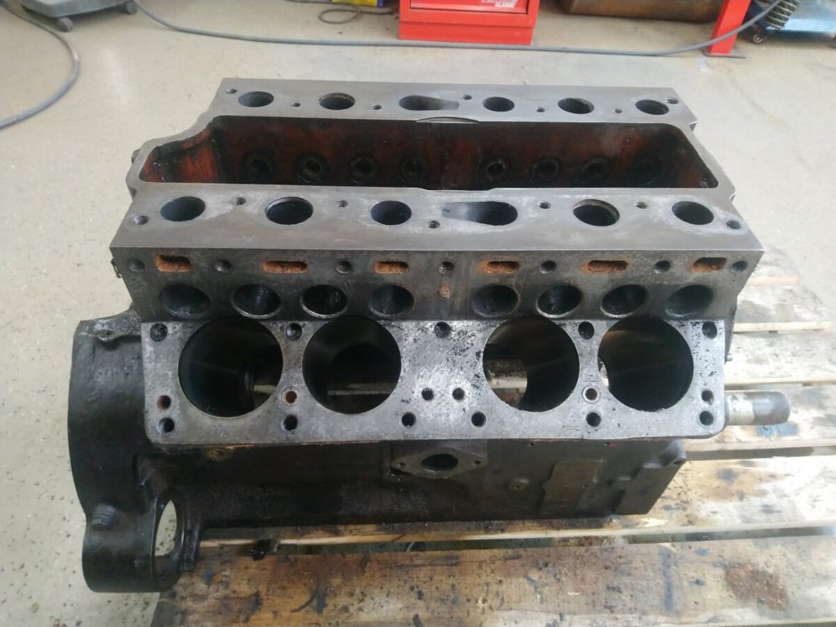

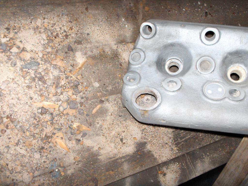

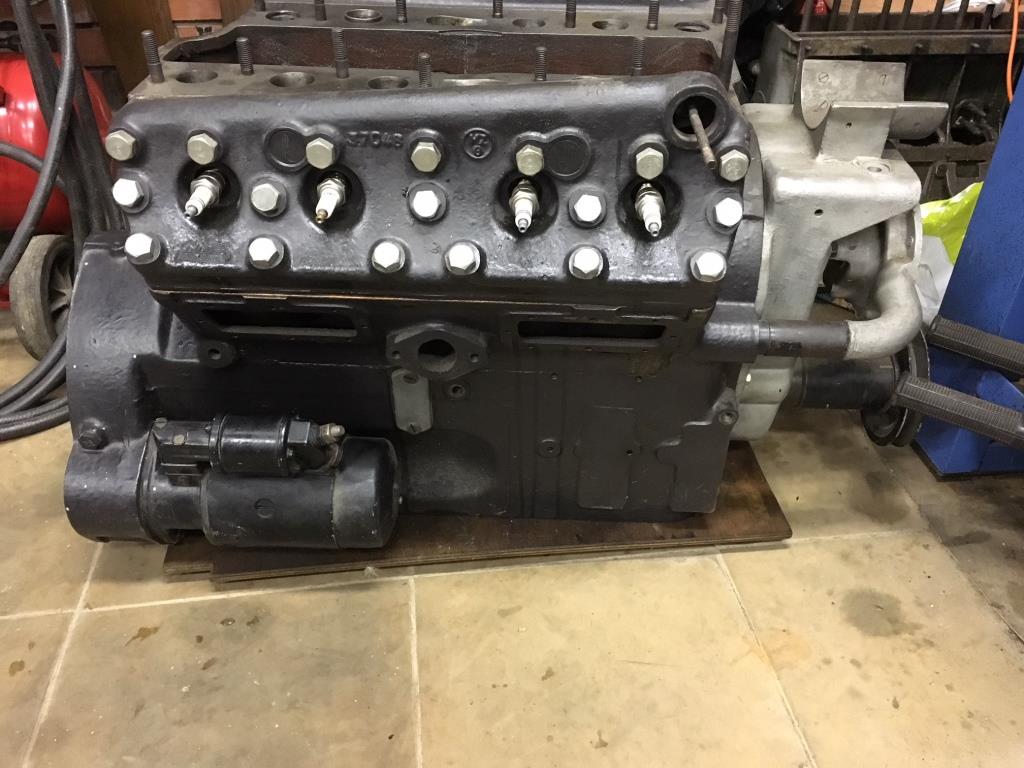

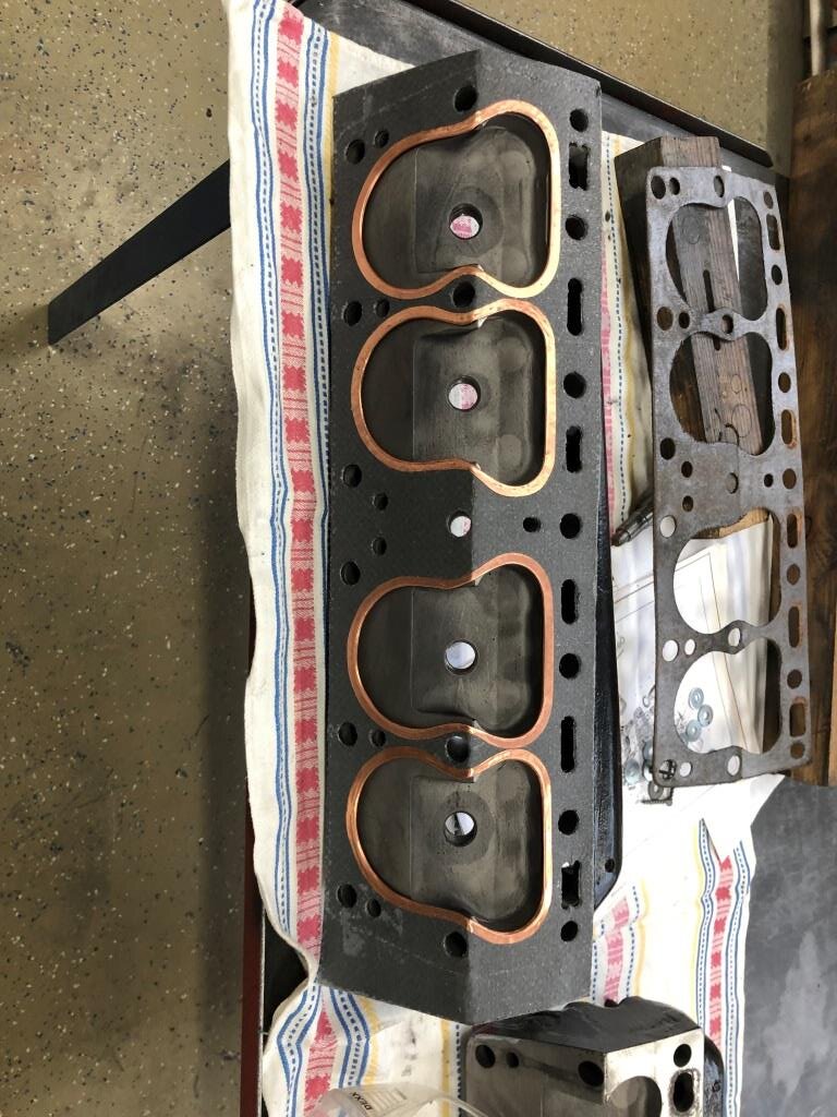

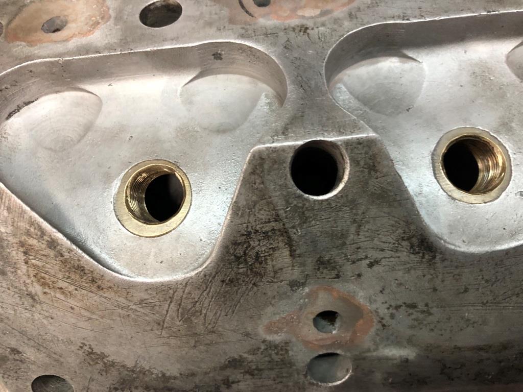

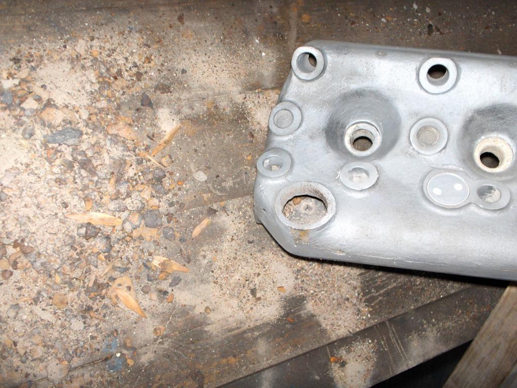

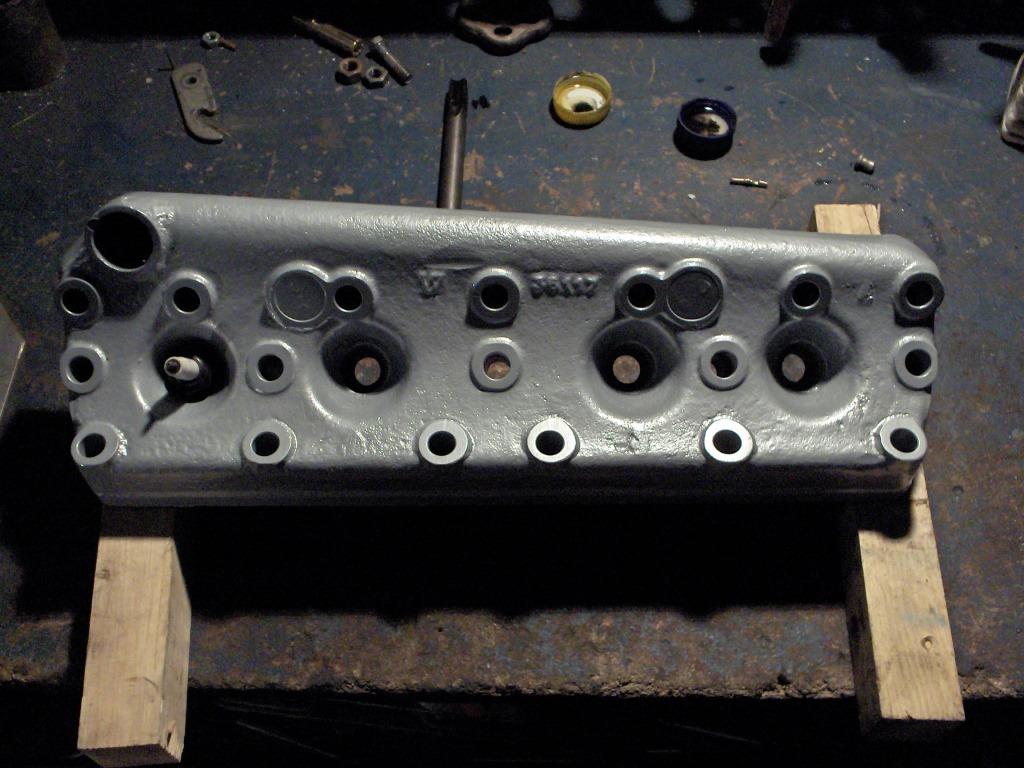

Для меня тоже такая форма ГБЦ загадка, версия - мудрили с формой камеры сгорания.
Наверное, в литературе это описано, но она вся на немецком, не было пока времени в этой истории досконально копаться.

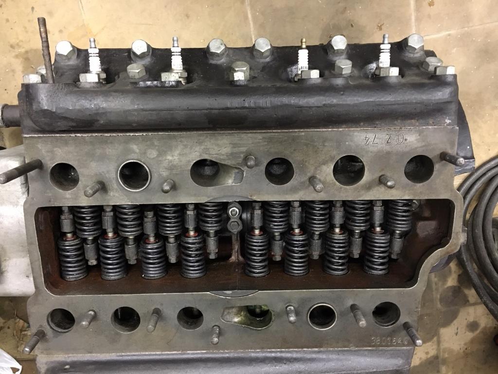

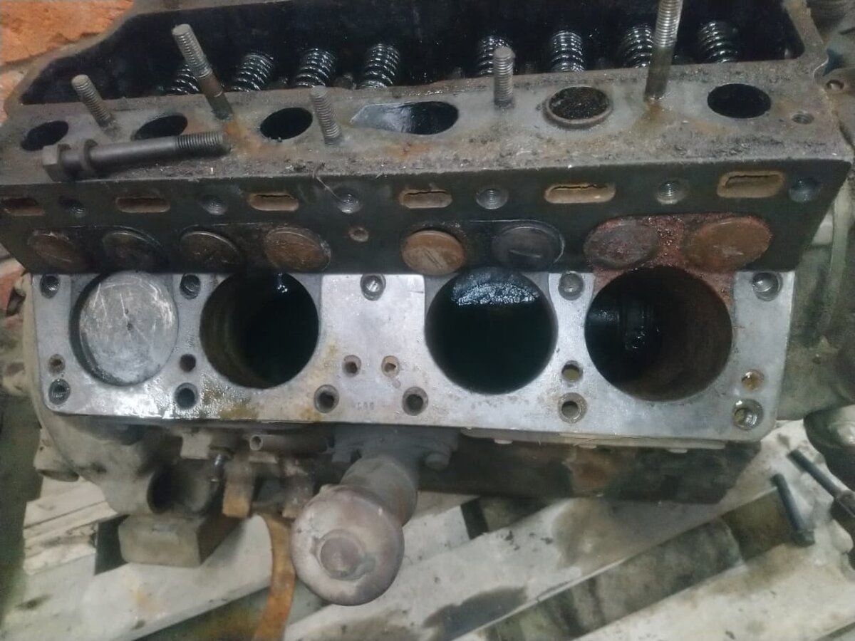

Но я вам ещё вот что хочу показать. Эти Хорёвые моторы пошли с 1933 года.
А это - мотор Oakland (1930), и он же ставился на Pontiac Mod.302 (1932 г.)
Похоже, что этот выверт - плод не немецкого инженерного гения...
9 271
10 204
Я всю американскую литературу сейчас через DeepSeek перевожу. Достаточно корректно, с ним еще и поговорить можно😂.

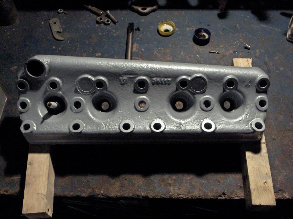

и вот интересно, а если ровнять поверхность под прокладки, как ?
это ж отверстия все съедут…
А по поводу камер, это вот у Cord похожая наркомания, но головы плоские.

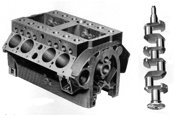

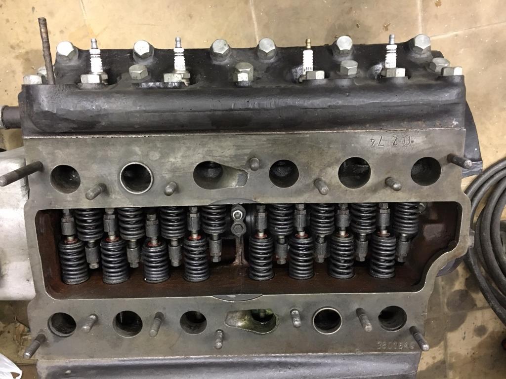

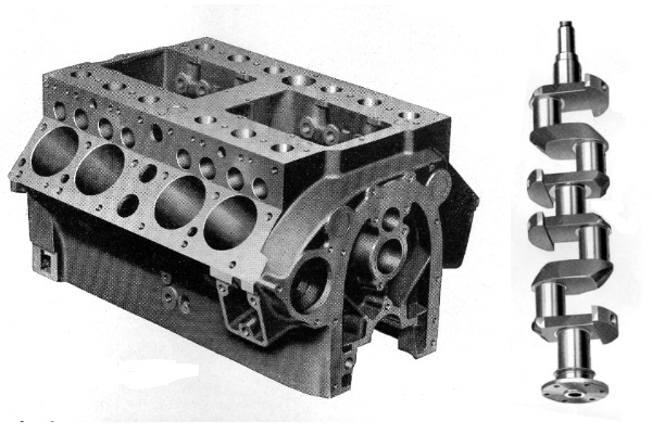

Эволюция нижнеклапанных моторов, попытка сделать V-образный мотор раз; тихий, без гремящего привода верхних клапанов, два; решить проблему выпускного коллектора, три. Потому что или горяченные трубы в развале, или выпускные каналы в блоке и проблема балансировки на грани перегрева, или вот так, выпуск вроде и сверху, а вроде и разойтись можно. Вдобавок каналы без резкого поворота получаются, и ГРМ хорошо укладывается.
В пассиве сложность изготовления и сложность ремонта. Лайкоминг на Корде уже пытался эту проблему решить.

Я как-то от немцев не ожидал такого. У нас то одну плоскость под голову отфрезеровать не могут, а тут две, да еще под углом. А потом если вспомнить, что это на кульмане было нарисовано без компа и 3Д проектирования, голова вообще кругом идет.
Интересно какие ТТХ были у этого чуда техники и стоил ли этот изврат выдаваемых киловатт мощности?

На Корде как-то здоровее) хотя то же с дуркой в голове)
Но у Корду я уже привык.
