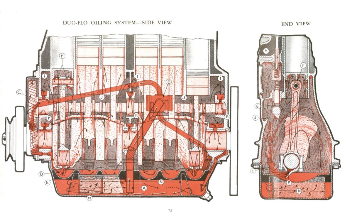

9 260
10 126
Закину я разрез мотора
А вы можете попробовать угадать как работает система смазки)
