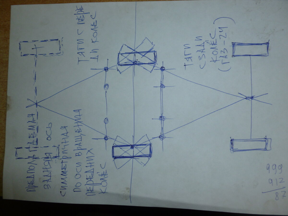

Двадцать четвёрку я упомянул не по конструкции, а по схеме ходов рычагов относительно оси поворота колеса. Предмет, по моему, "Теория автомобиля" если я не ошибаюсь, где рассказывается о том, что ... точка оси поворота переднего колеса (не шкворень) , центр оси вращения поворотного шарнира на конце поворотного рычага по прямой линии должны совпадать с центром оси задних колёс.... Или ... ось качания нижнего рычага должна совпадать с параллелью линии земли при средней равномерной нагрузке автомобиля... Ну и т.д. В этом духе.
Можно графически?

Прошу прощения. У меня как-то СЛУЧАЙНО получилось здесь это изобразить. Но я СТАРАЛСЯ! "Предполагаемая" ось - это для Газ-20, Газ21. У них рулевые тяги спереди колёс. Ось поворота переднего колеса - это точка где сходится ось симметрии шкворня и ось симметрии оси колеса, т.е. не совсем середина наклоненного шкворня. Если это условие соблюдается - каждое переднее колесо при повороте будет катится по своему радиусу совпадающему с углом его поворота в данный момент. Износ колёс будет меньше и они не будут бороздить поперёк и разбрасывать щебёнку из асфальта при крутом повороте колёс. Но многие производители теперь это ПРАВИЛО игнорируют , а китайские об этом, думаю, вообще не знают. Багги-строители это соблюдать должны. У них чем точнее курс колёс - тем быстрее к цели! Там передние колёса сравнимы с ножами. Представьте один нож на вираже будет рулить чуть правее или левее. А вот ось нижних рычагов они "вращают" куда попало!.. Смотря где мотор и свой вес, а так же куда сегодня захотелось или как карта легла...
