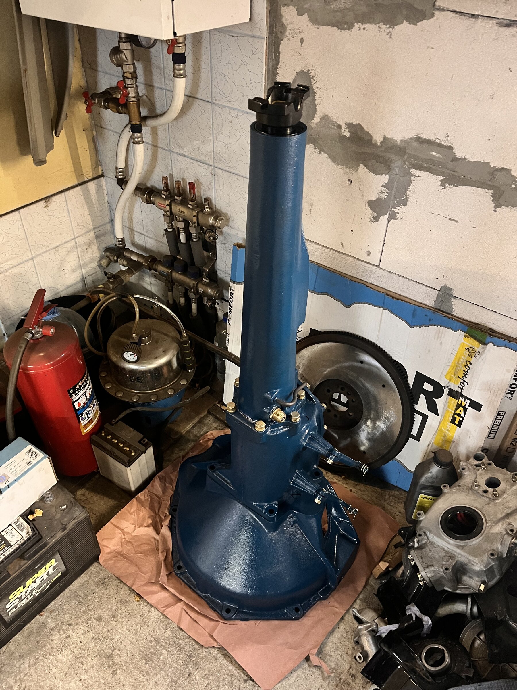

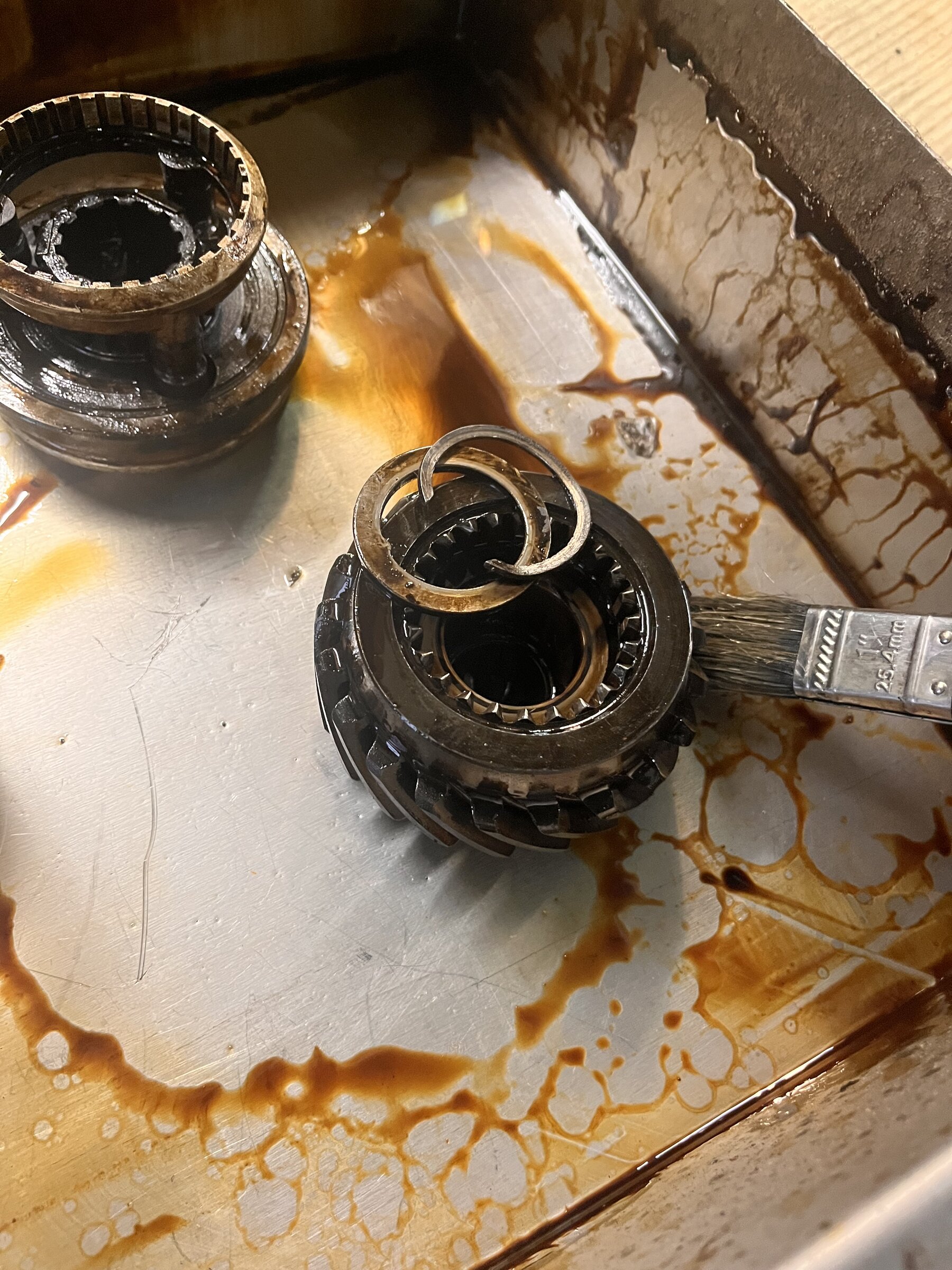

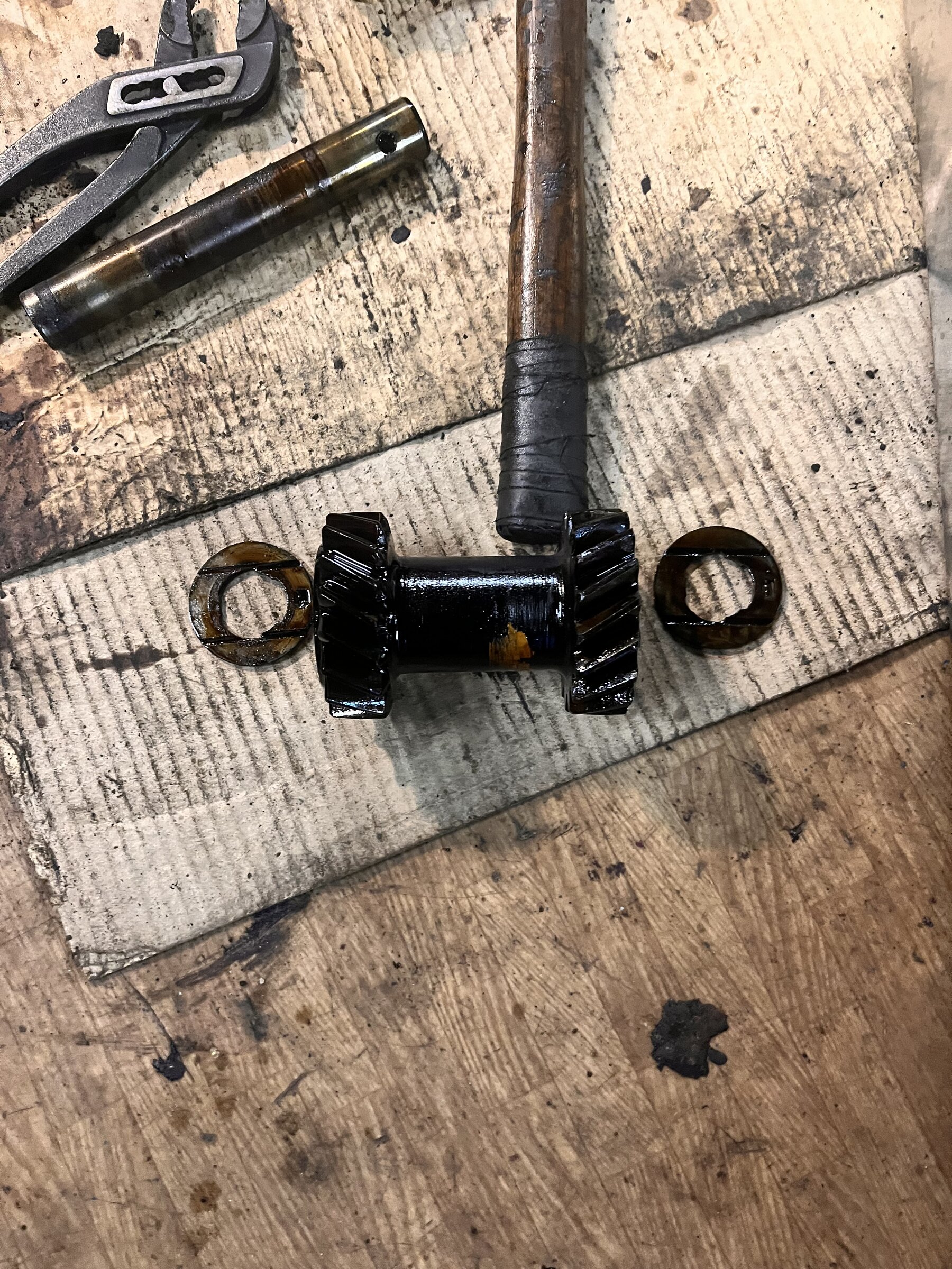

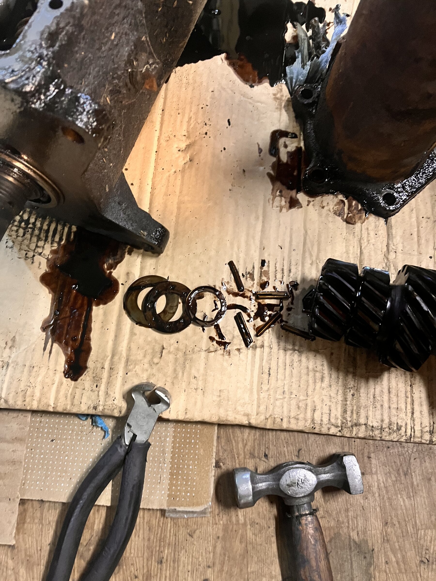

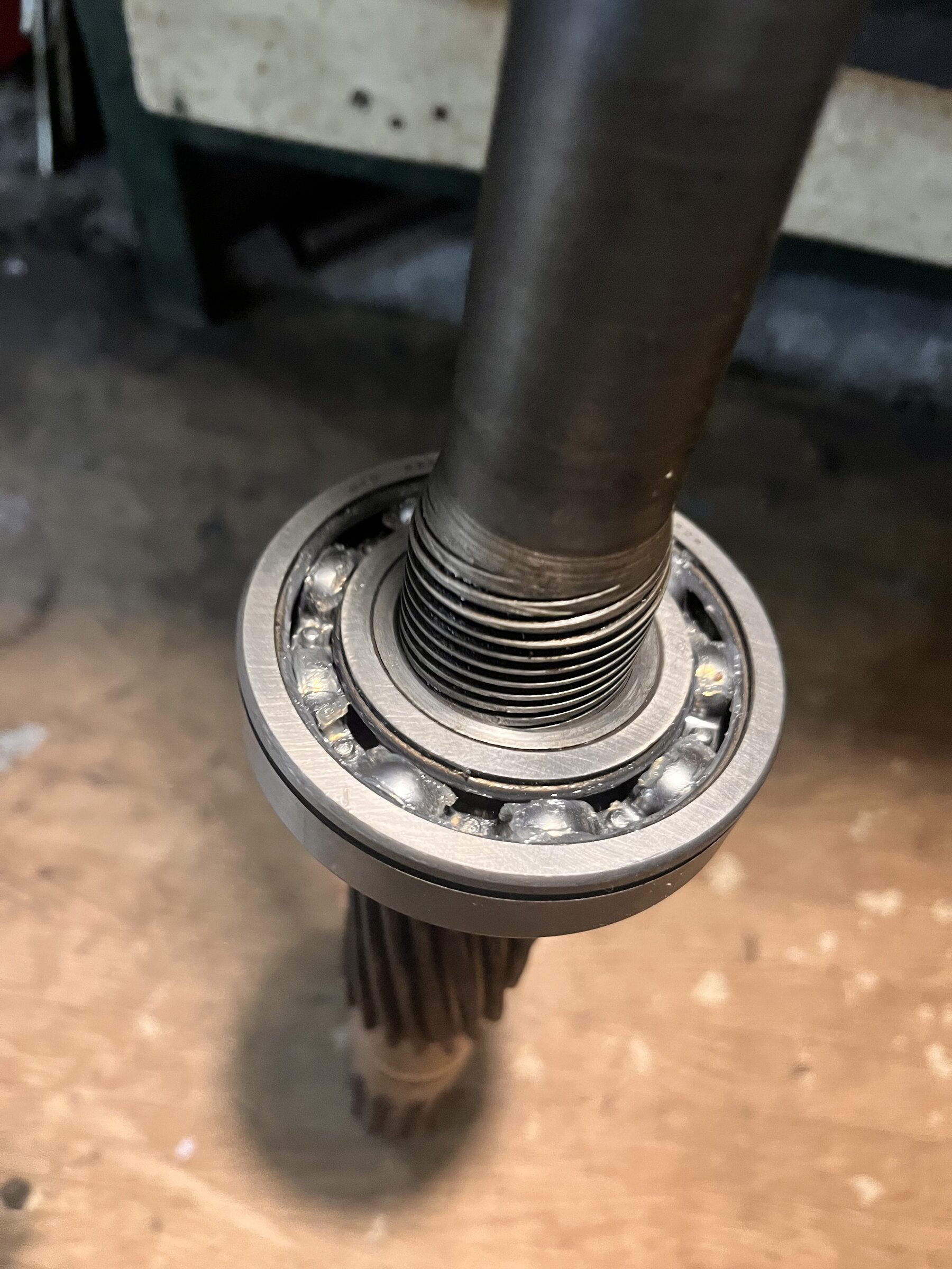

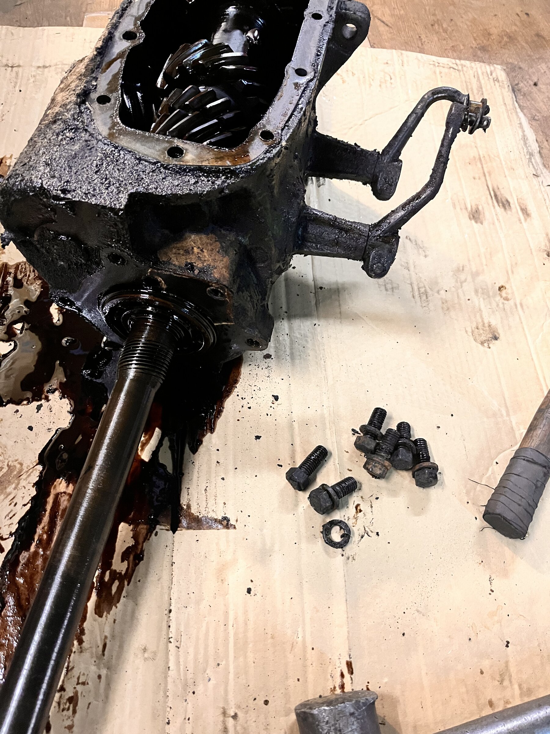

Почти новая коробка на LaSalle)
Что интересно, у нее на валах промежуточном и вспомогательном сделаны прорези, и стоят кольца уплотнительные.
И синхронизатор не латунный
gazovod
01.06.2024
1 033
3 033
Тульская обл
Paint it blue, it's all new!
Тормозной конус чугунный? На современных попадаются штампованные стальные конусы, с покрытием, работающие в паре с блокирующими кольцами из порошкового металла.
Реакции: Damon777

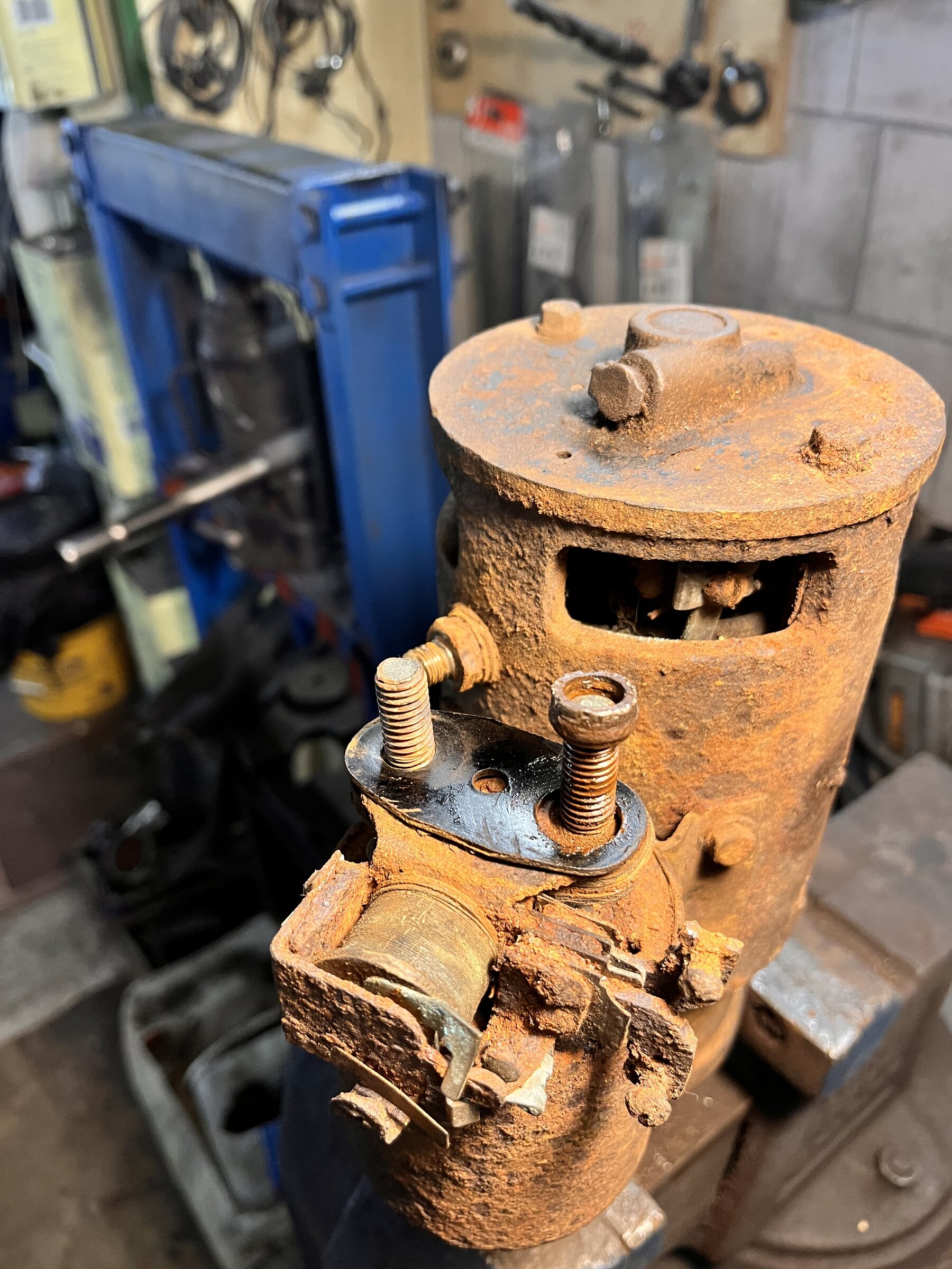

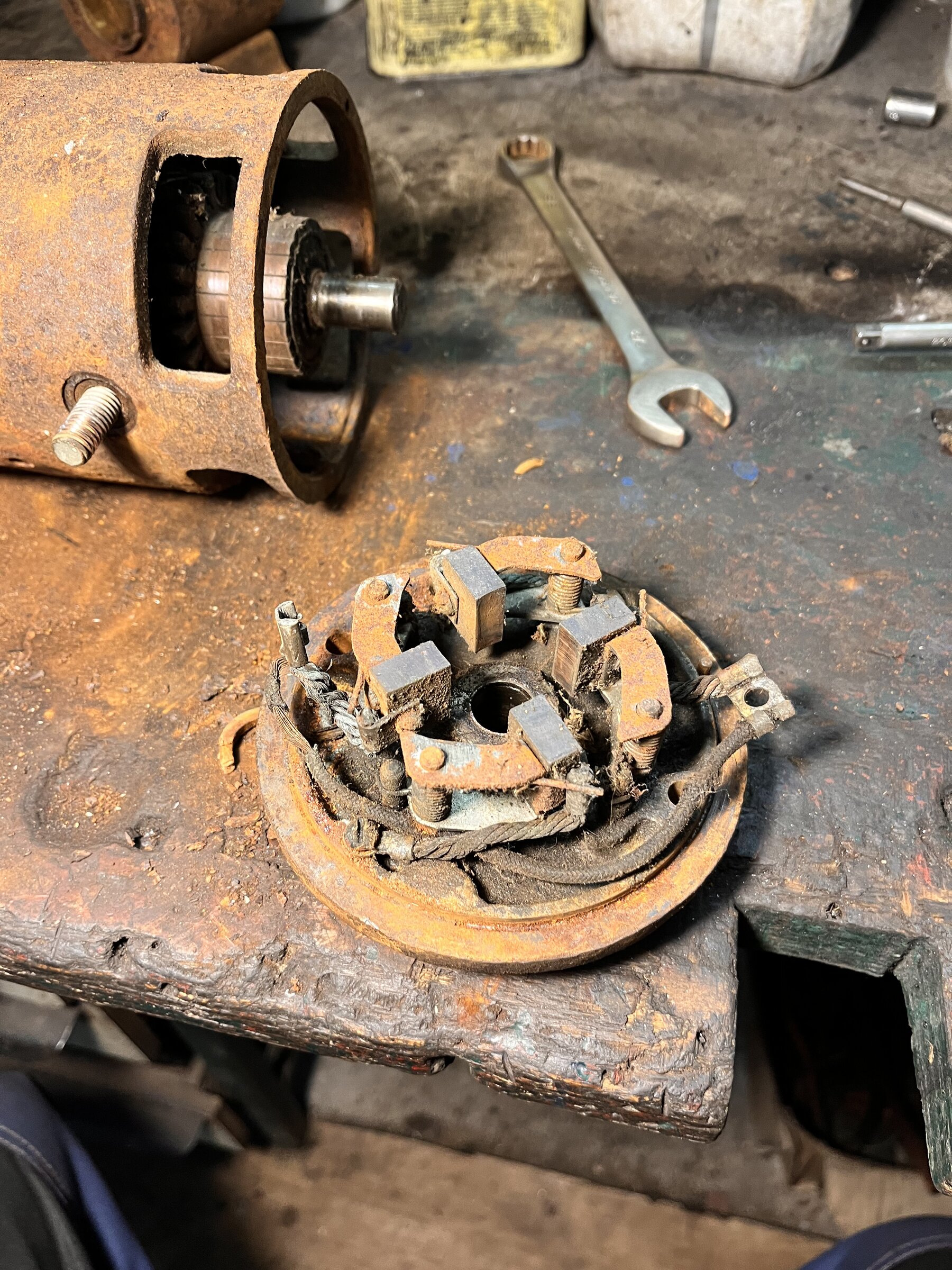

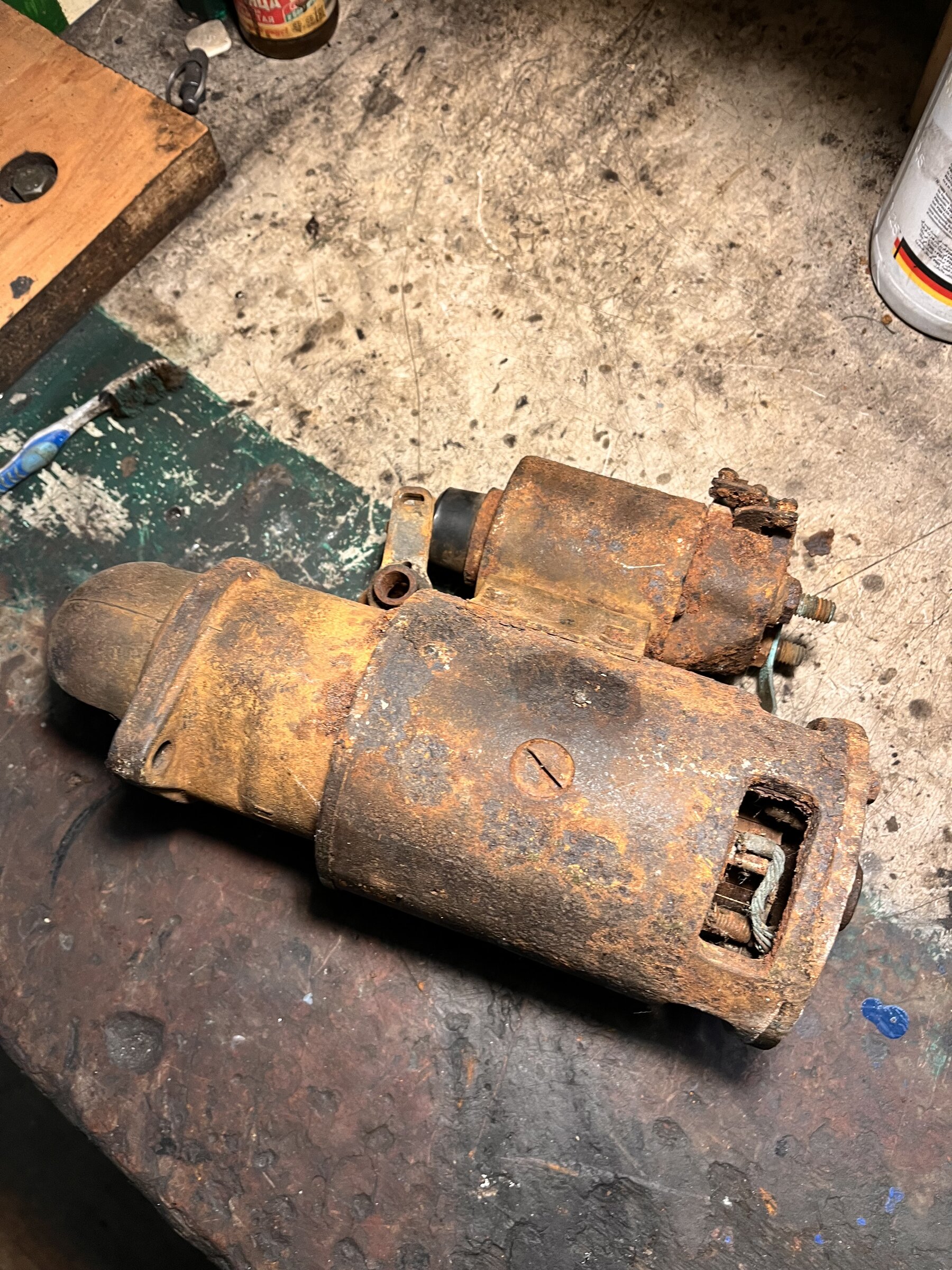

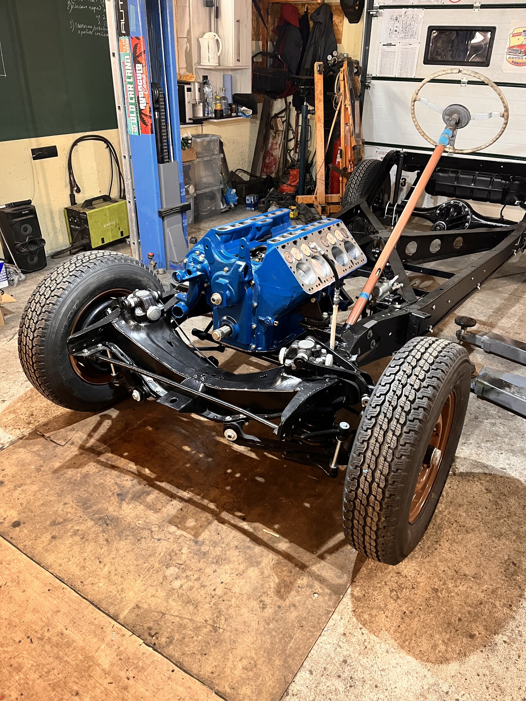

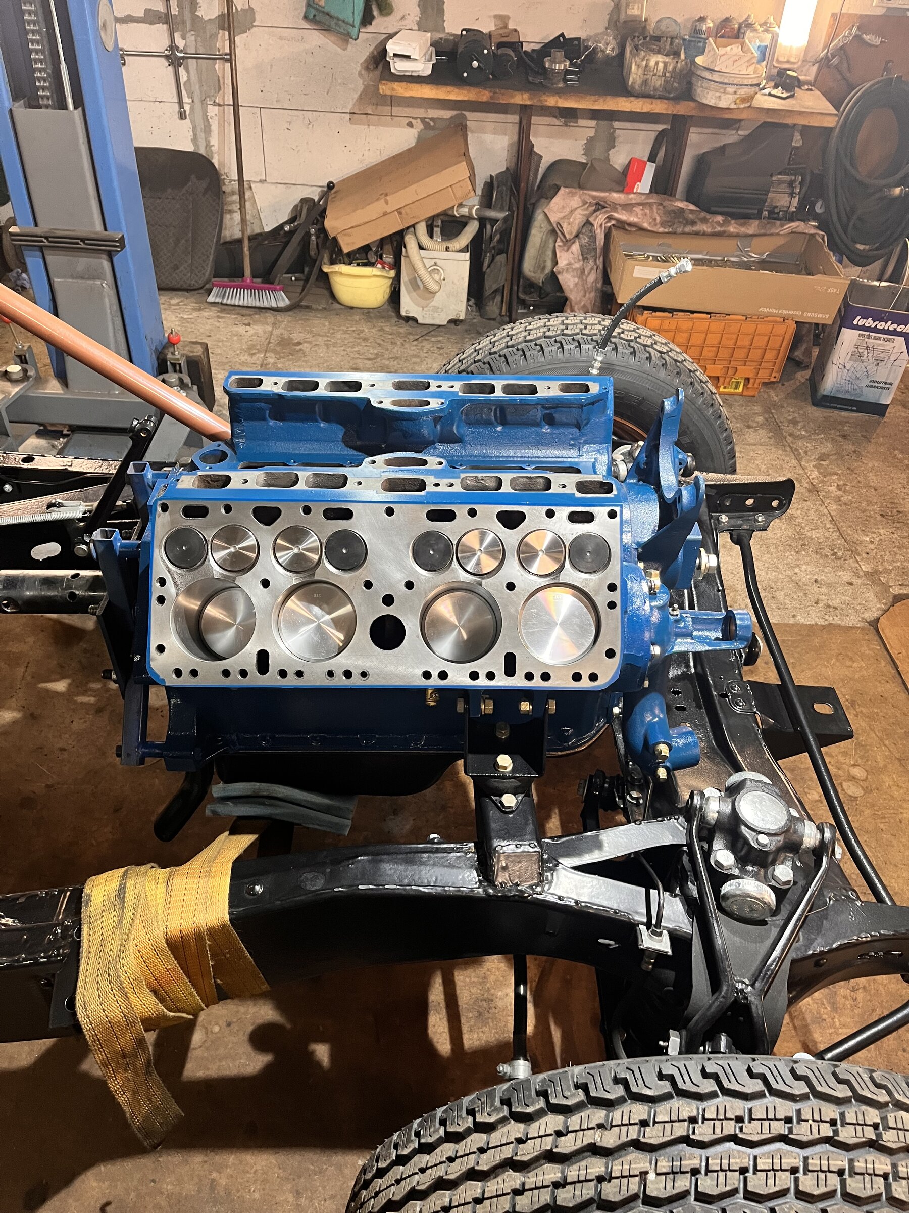

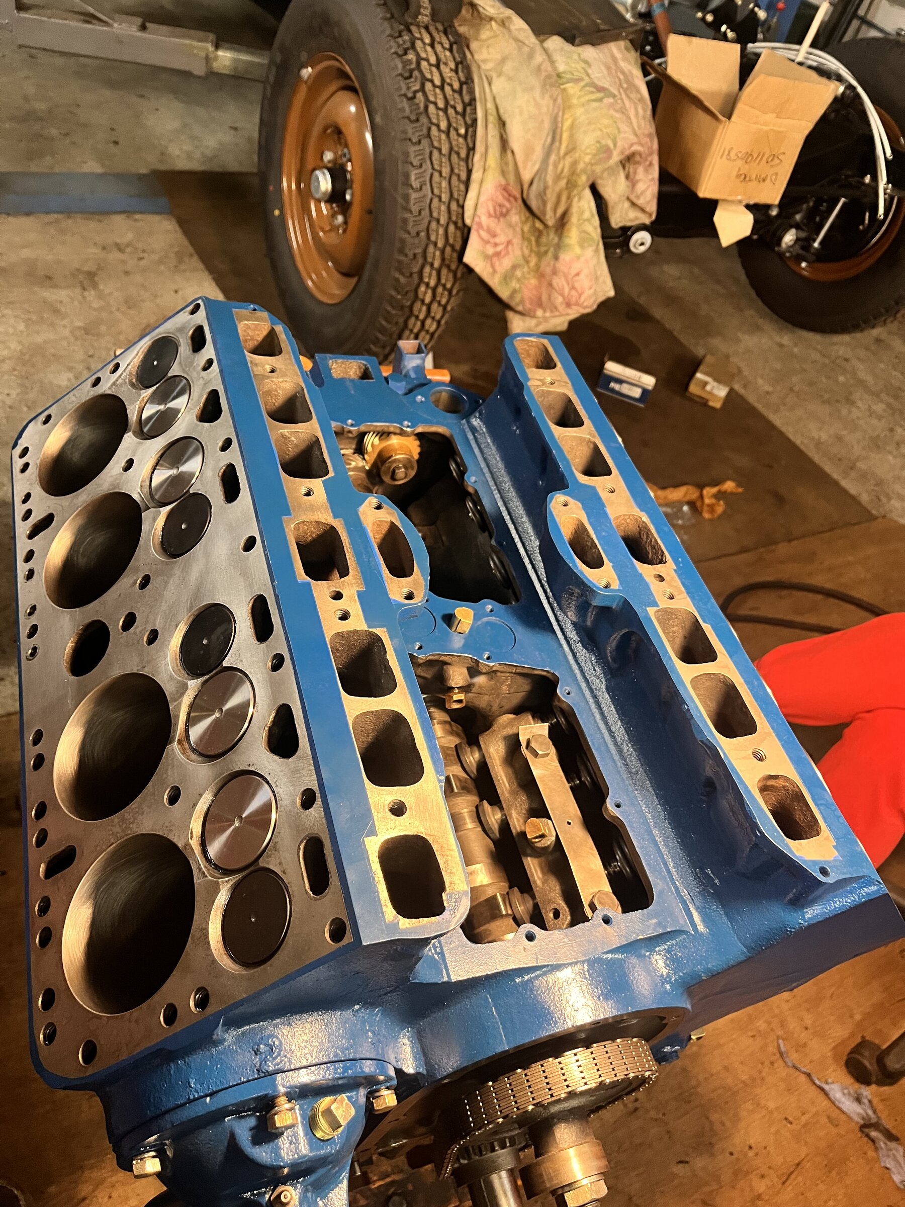

Решил я переделать сцепление в LaSalle
9 271
10 204

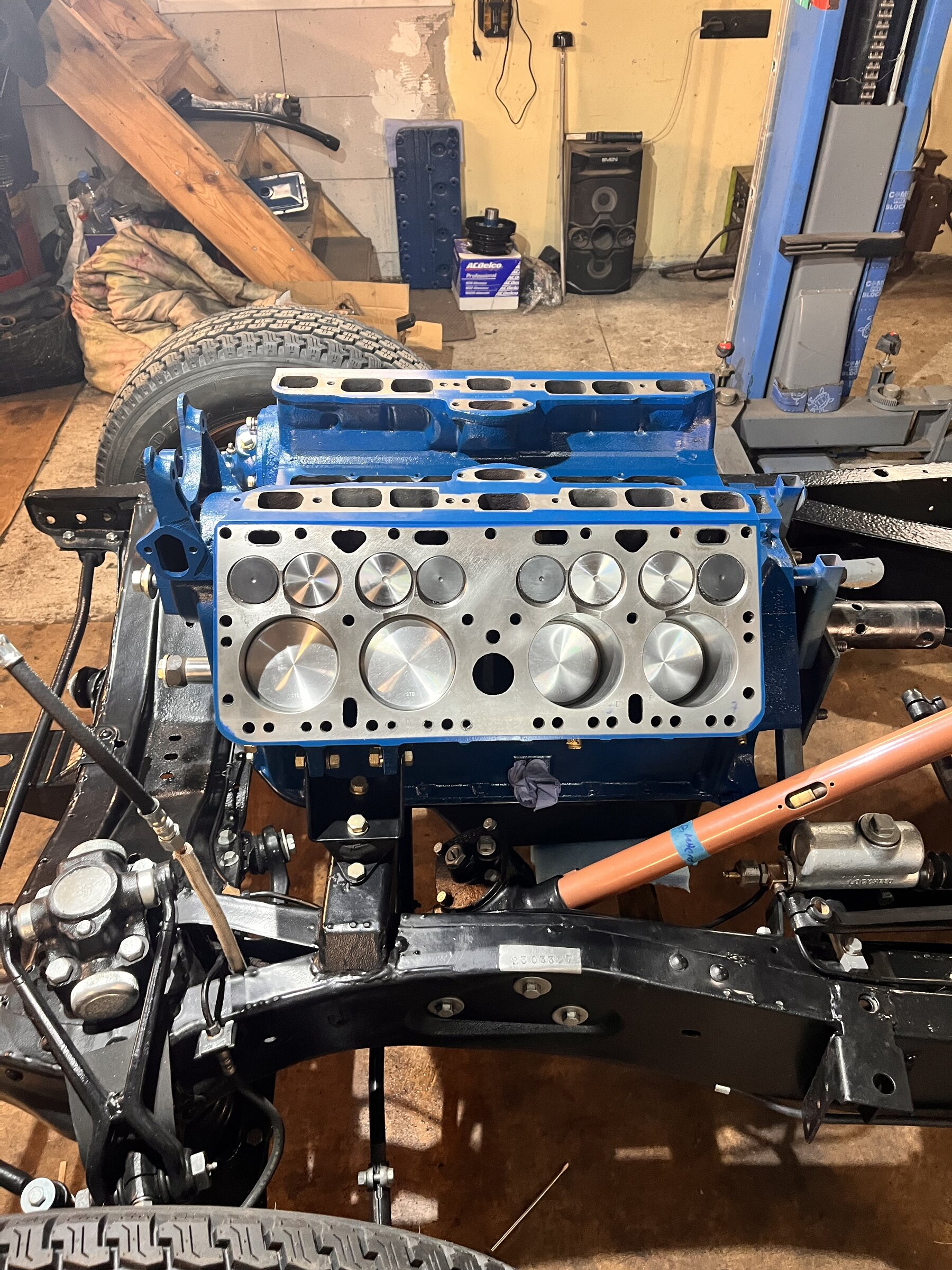

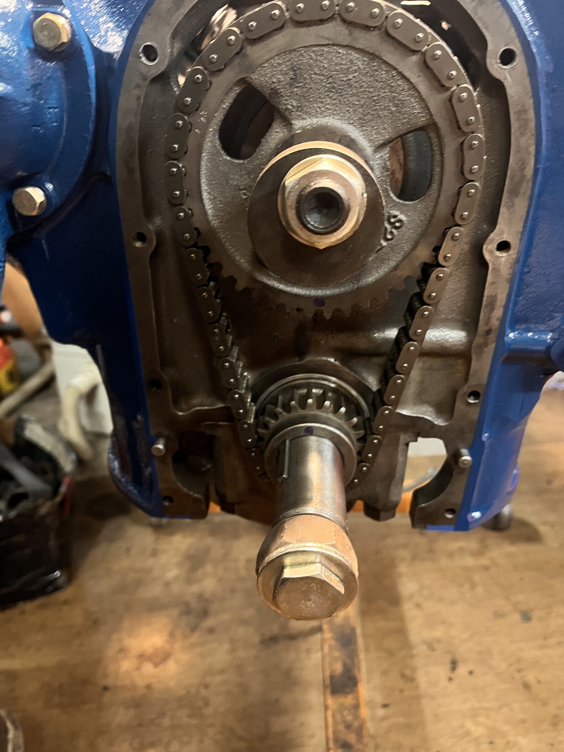

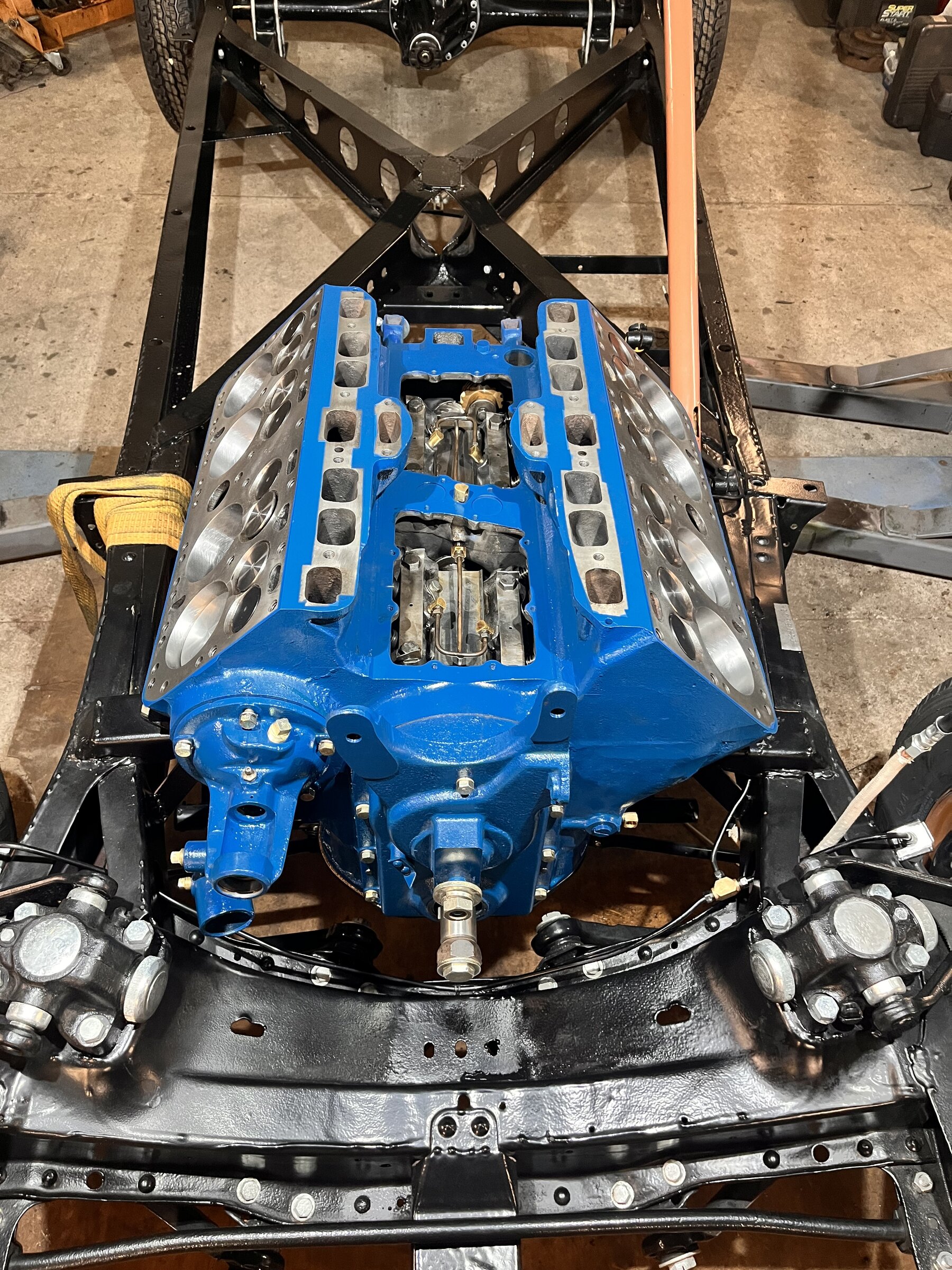

Еще пара шагов вперед
пришли клапана, стоимость вышла 700$
Собрал в кучку все)
Пока идем по плану
Старик М.
1 889
4 355
9 271
10 204
Реакции: Pika, ИВАН и СЭМ
gazovod
01.06.2024
1 033
3 033
Тульская обл
Красиво однако. Подача масла к толкателям напоминает ЗИС 5 с его медной масляной магистралью.
Реакции: ИВАН и Зубр

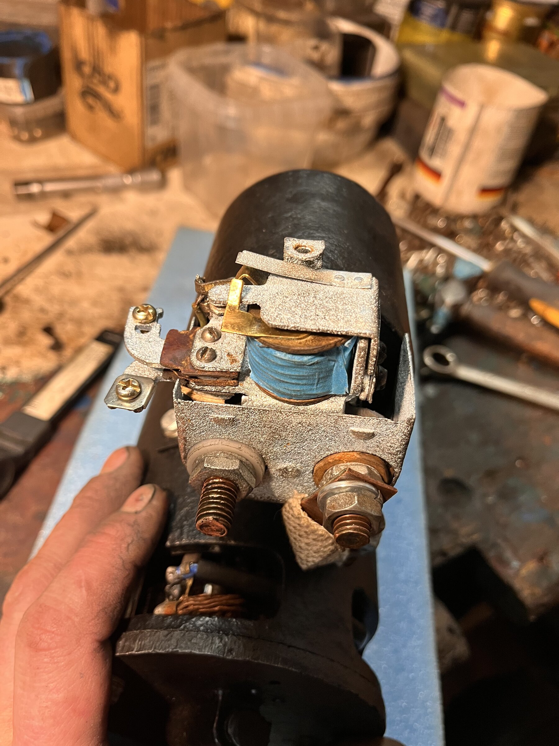

АХОНЬ!
жаль что родной шлицевой крепеж пришлось заменить...

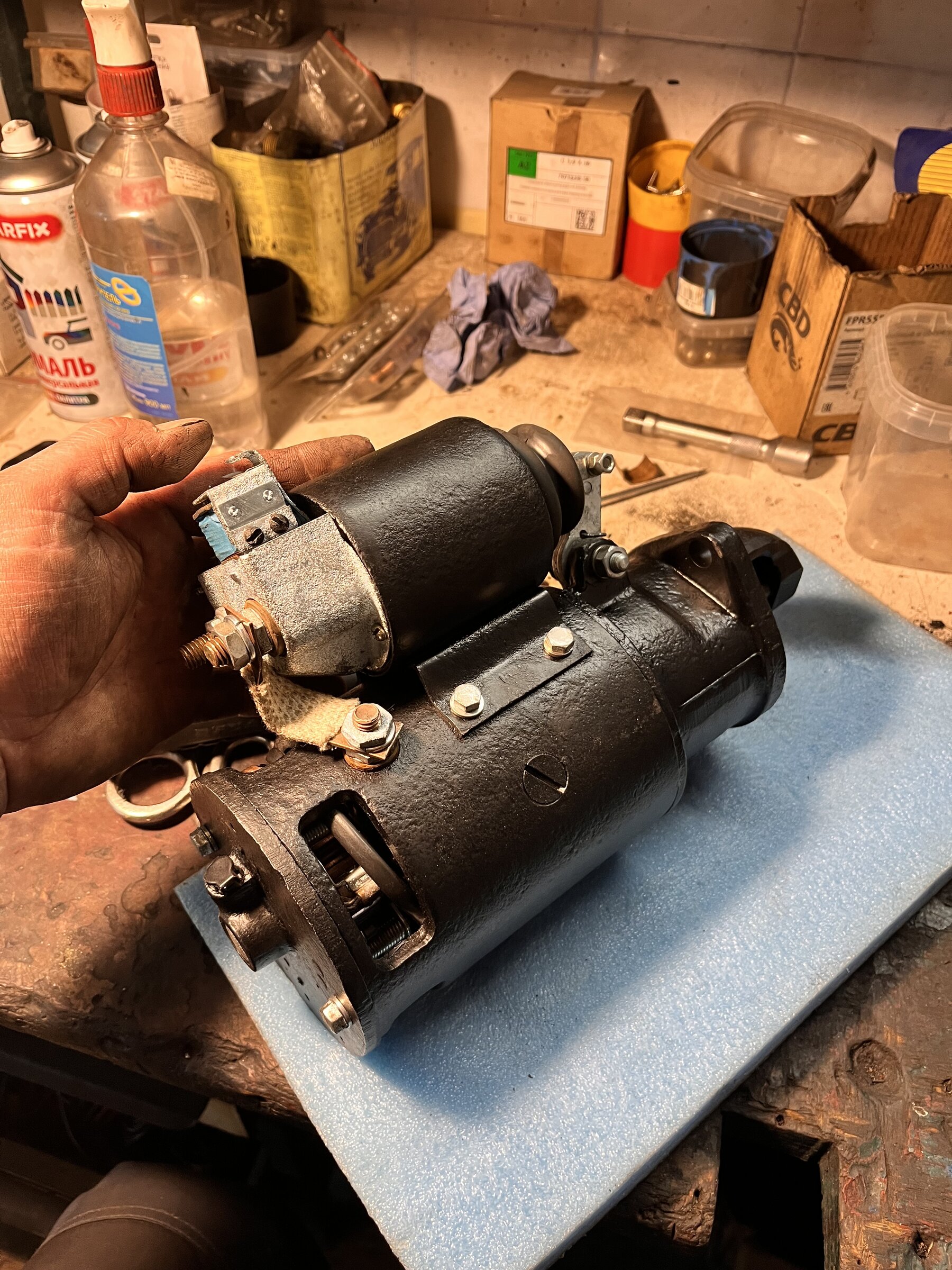

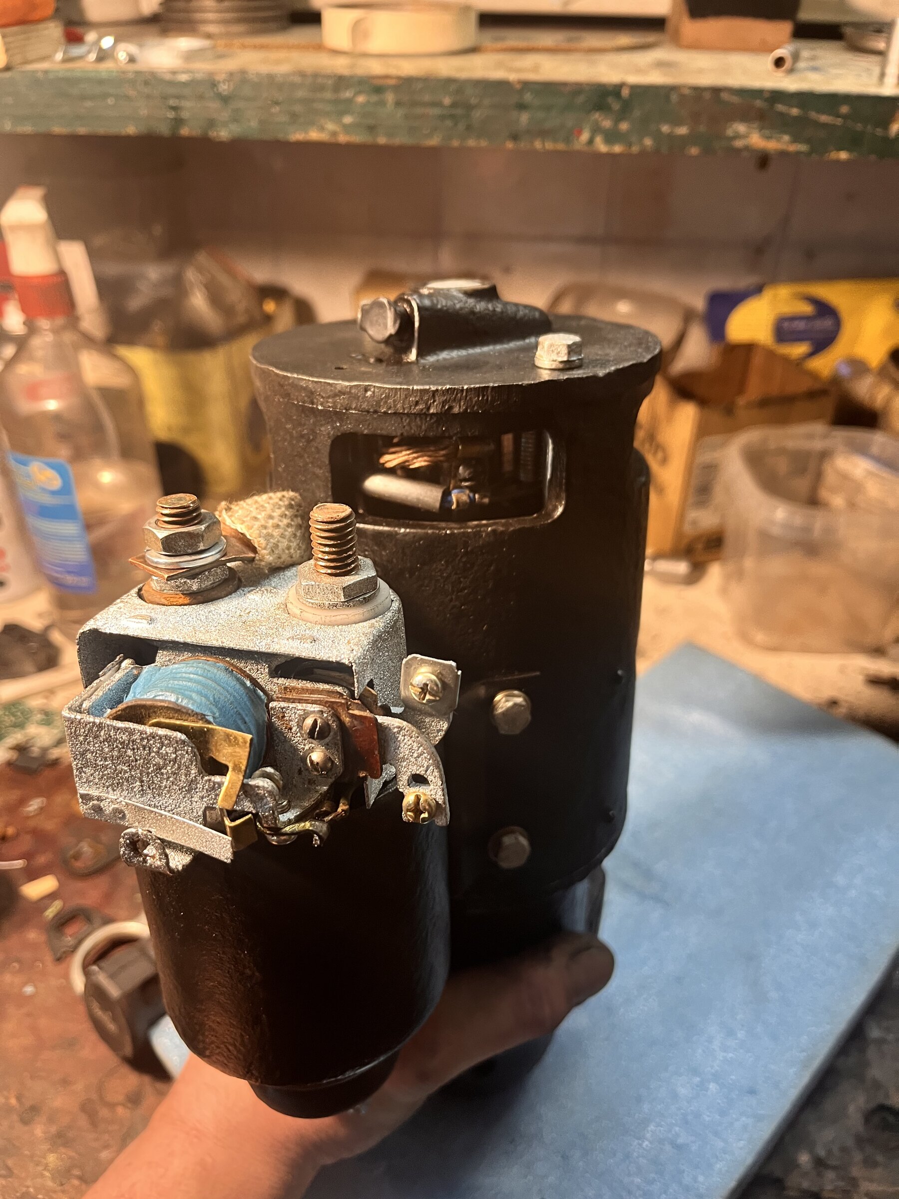

9 271
10 204

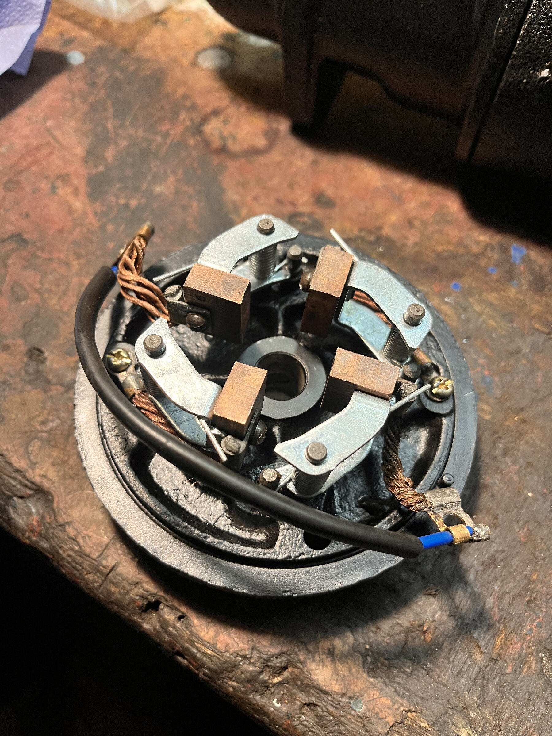

АХОНЬ!
А нет пока в наличии
Надо отдать в цинк горсть
Тут же все дьюймы, а наши бездари сыпят в барабан и потом хер чего найдешь.
Так подкинул что было.
В целом этого не видно будет, надо крышку сделать и ленту на щетки) безвозвратно утрачено 😭
Реакции: СЭМ, gazovod и ИВАН
