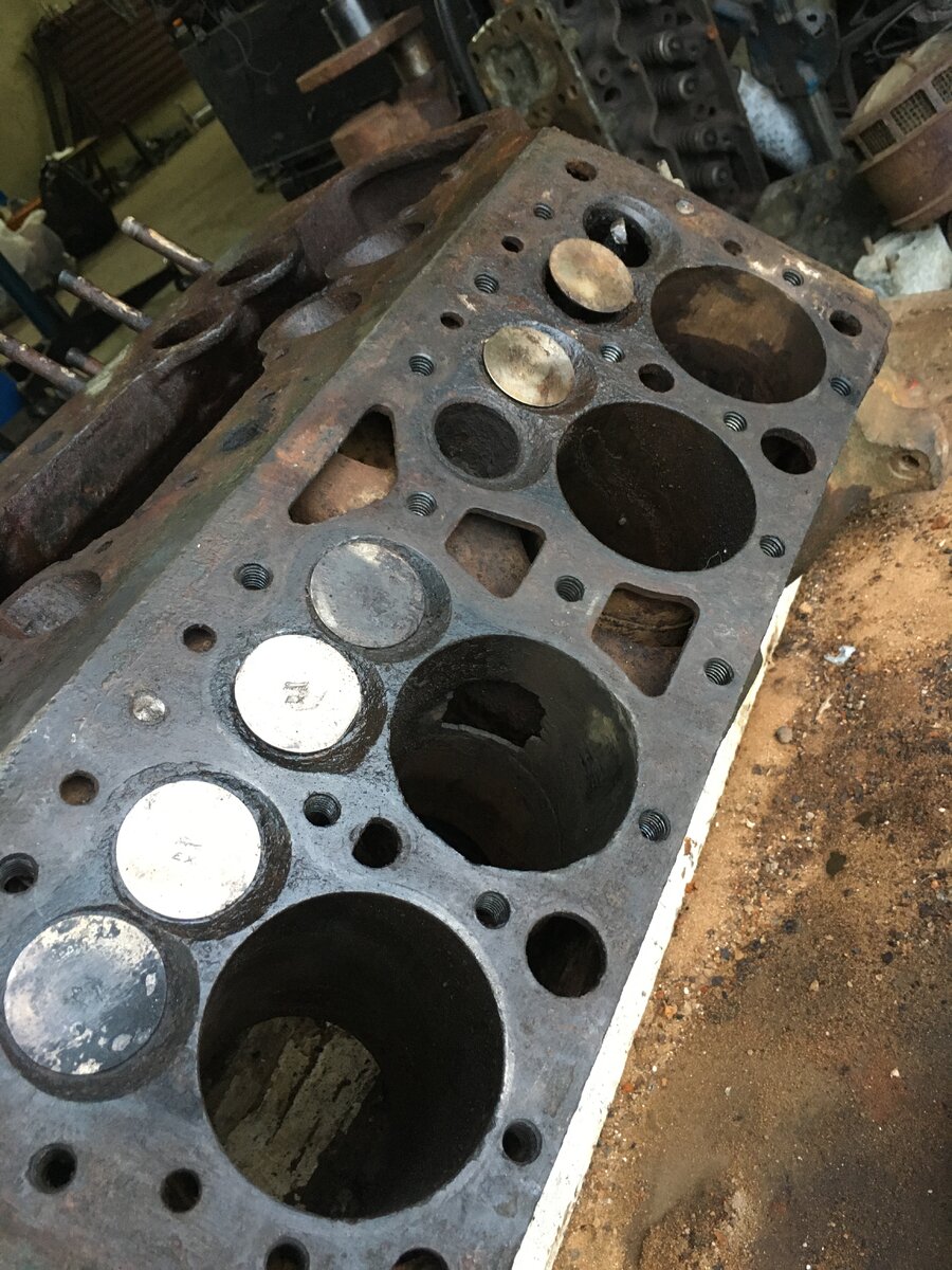

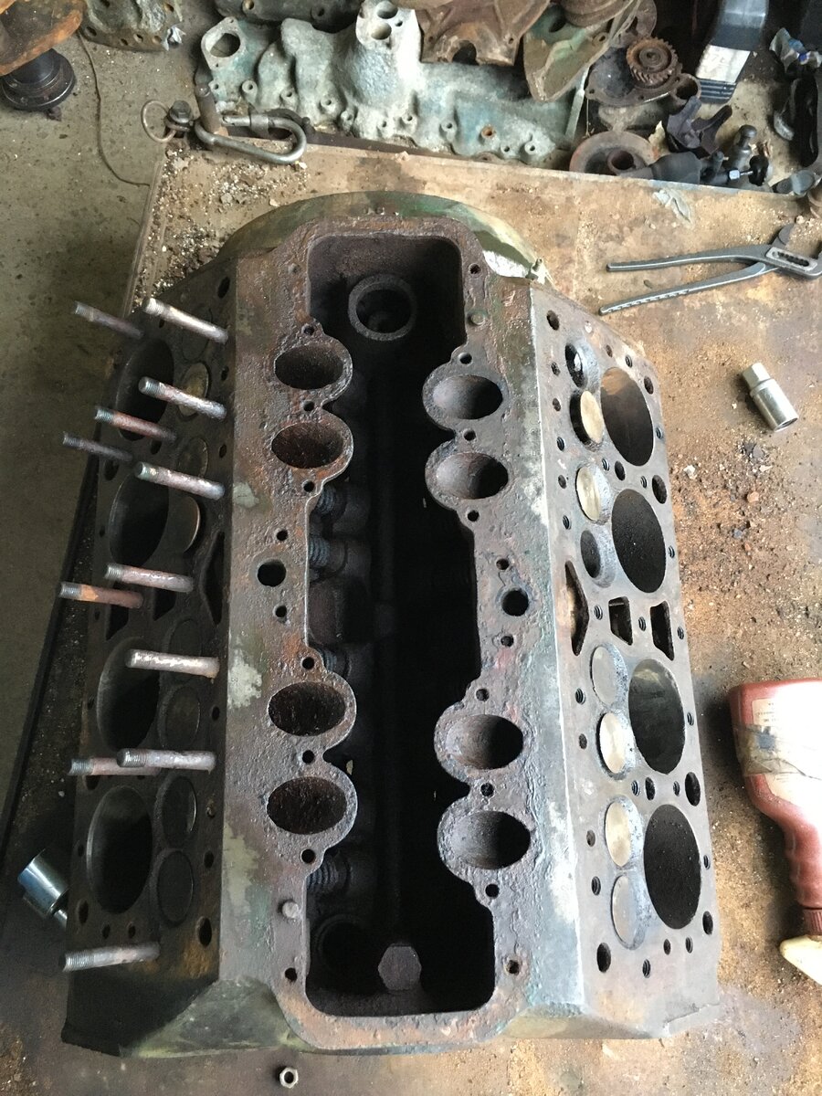

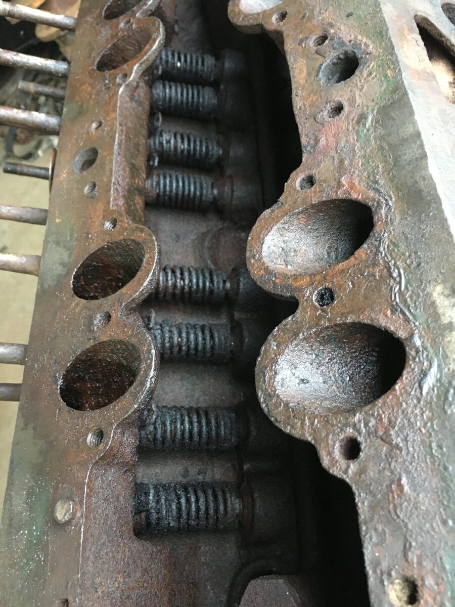

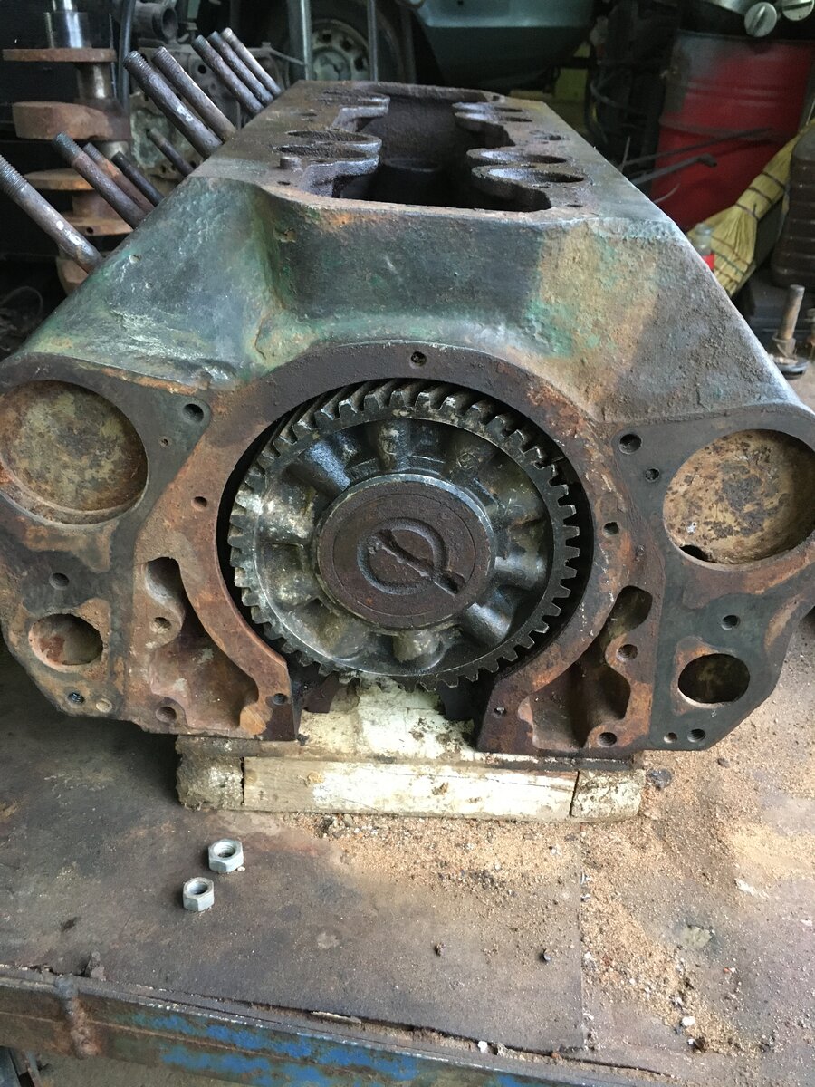

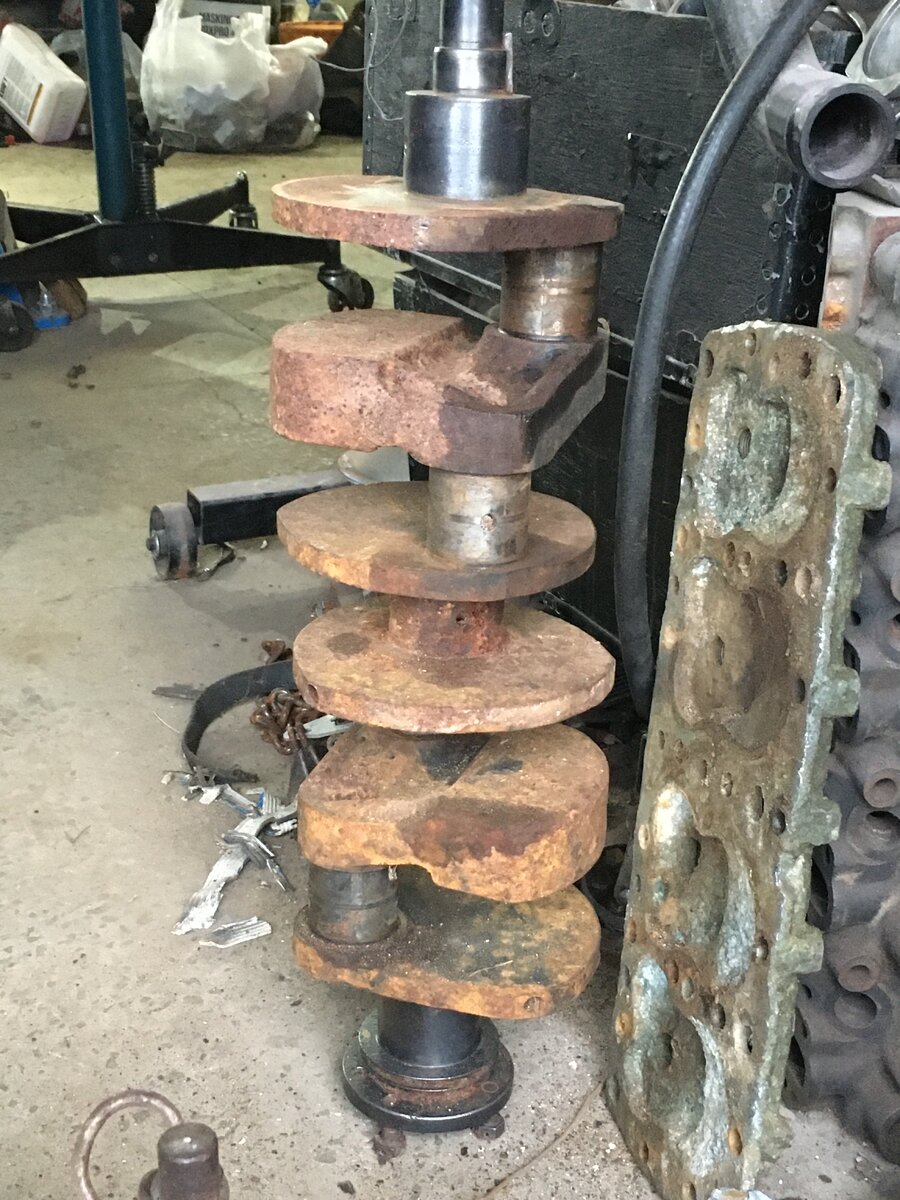

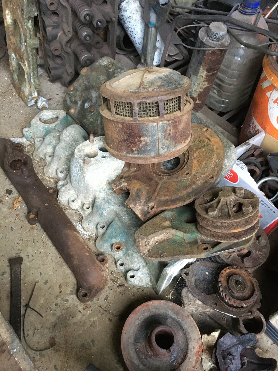

Откапали мы из кустов вот такой железяк)
Есть огромное желание пустить дым этим мотором
Flathead v8 221, 1937 год
нет бугелей, и ещё много чего)
Но много чего продаётся, а вот бугеля я не могу найти (
Скорее всего придётся пилить гири) и из них фрезеровать
Но они в родне из алюминия
Еще в нем волшебные клапана) как их достать хз…
Заводская технология закончилась когда он потерял жизнь и масло, как пишут тамошние, нужно пилить болгаркой) но это не интересно)
Как-то буду пробовать сломать не все)

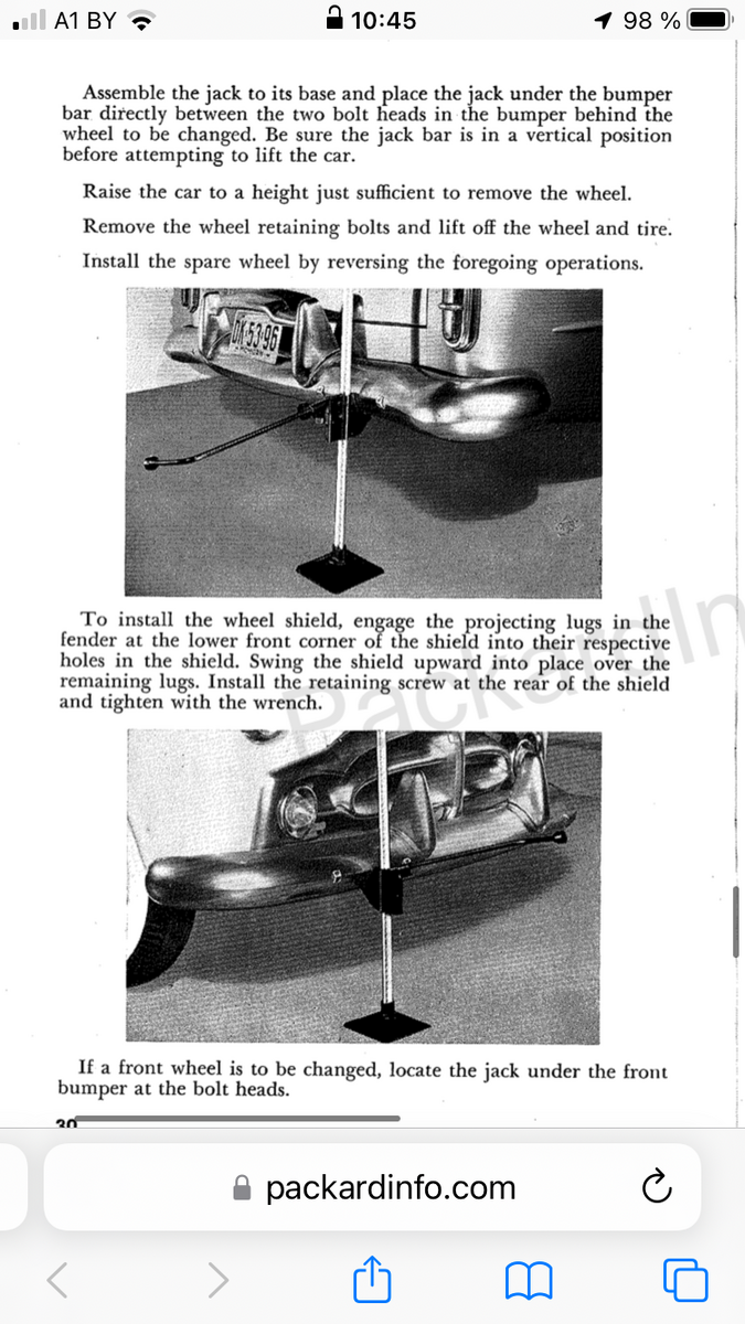

Офигенное место для того чтобы домкратить авто:)
Тут под бампером.
У Чайки, сквозь бампер.
многие Чайки, поэтому с кривыми бамперами. крайние части бампера опущены вниз.
Это не тени на картинках. не отблеск и не ракурс такой.
Если, хотя-бы 1 раз поднимали штатным домкратом.
Так и с зади и спереди
Выворачивает их штатный домкрат .
тут задний бампер, видим насколько центральная часть, поднилась выше, относительно боковых
окончаний
