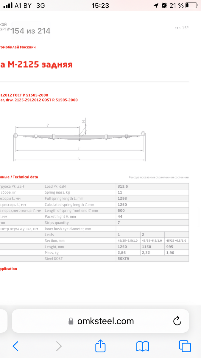

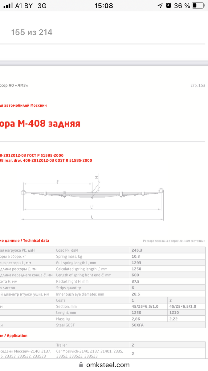

Да, подходят больше всего от москвича И шириной и длинной, но они всеже короче на 5 см
Зубр Пользователь Топикстартер 10 лет на форуме Регистрация 06.01.2016 Сообщения 9 210 Оценка реакций 9 816 Возраст 48 Город РБ,г.Минск 08.05.2022 #281 Да, подходят больше всего от москвича И шириной и длинной, но они всеже короче на 5 см
Krest Administrator Регистрация 17.05.2005 Сообщения 7 742 Оценка реакций 3 181 Возраст 51 Город Москва Сайт pobeda-club.ru 08.05.2022 #282 Помнится, грузовые рессоры от иж-2715 были длиннее обычных москвичевских. Или это ложная память?
Зубр Пользователь Топикстартер 10 лет на форуме Регистрация 06.01.2016 Сообщения 9 210 Оценка реакций 9 816 Возраст 48 Город РБ,г.Минск 08.05.2022 #283 чет в этом каталоге нет на 2715
Krest Administrator Регистрация 17.05.2005 Сообщения 7 742 Оценка реакций 3 181 Возраст 51 Город Москва Сайт pobeda-club.ru 08.05.2022 #284 Вот у этих барыг есть описание двух видов москвичевских рессор: РЕССОРЫ МОСКВИЧ ДЛЯ ПРИЦЕПОВ ЛЕГКОВЫХ РЕССОРЫ МОСКВИЧ ДЛЯ ПРИЦЕПОВ ЛЕГКОВЫХ ressora-zap.ru Всё-таки ложная память. Грузовые рессоры короче, а не длиннее. Реакции: СЭМ и Зубр

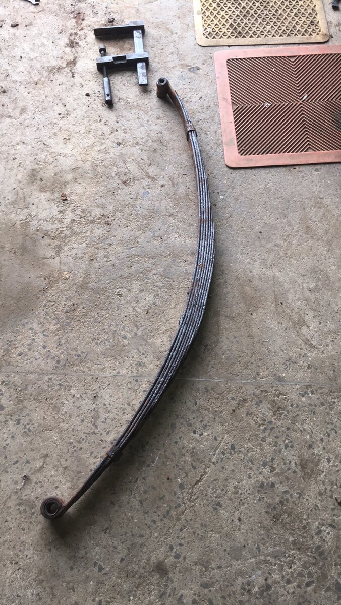

Зубр Пользователь Топикстартер 10 лет на форуме Регистрация 06.01.2016 Сообщения 9 210 Оценка реакций 9 816 Возраст 48 Город РБ,г.Минск 08.05.2022 #285 вот так после сварки…
А алекса Пользователь R.I.P. Регистрация 04.11.2007 Сообщения 5 137 Оценка реакций 3 602 Возраст 66 Город Москва 09.05.2022 #286 Ты рессоры сваривал?? сами листы сломанные?? Реакции: Зубр
Зубр Пользователь Топикстартер 10 лет на форуме Регистрация 06.01.2016 Сообщения 9 210 Оценка реакций 9 816 Возраст 48 Город РБ,г.Минск 09.05.2022 #287 алекса сказал(а): Ты рессоры сваривал?? сами листы сломанные?? Нажмите, чтобы раскрыть... Иногда)
Зубр Пользователь Топикстартер 10 лет на форуме Регистрация 06.01.2016 Сообщения 9 210 Оценка реакций 9 816 Возраст 48 Город РБ,г.Минск 10.05.2022 #288 Чёт тут на джиэмовском)))
А алекса Пользователь R.I.P. Регистрация 04.11.2007 Сообщения 5 137 Оценка реакций 3 602 Возраст 66 Город Москва 11.05.2022 #289 алекса сказал(а): В гараже лежит сломанная от ВОЯДЖЕРА. Завтра померию. Нажмите, чтобы раскрыть... Рессора, -- ---от одноресорного заднего моста, Крайслер вояджер, 2.4 литра. 01 года. Длина, по прямой, по габаритам изделия 141.5 см. ширина. 64-65мм. Реакции: Зубр

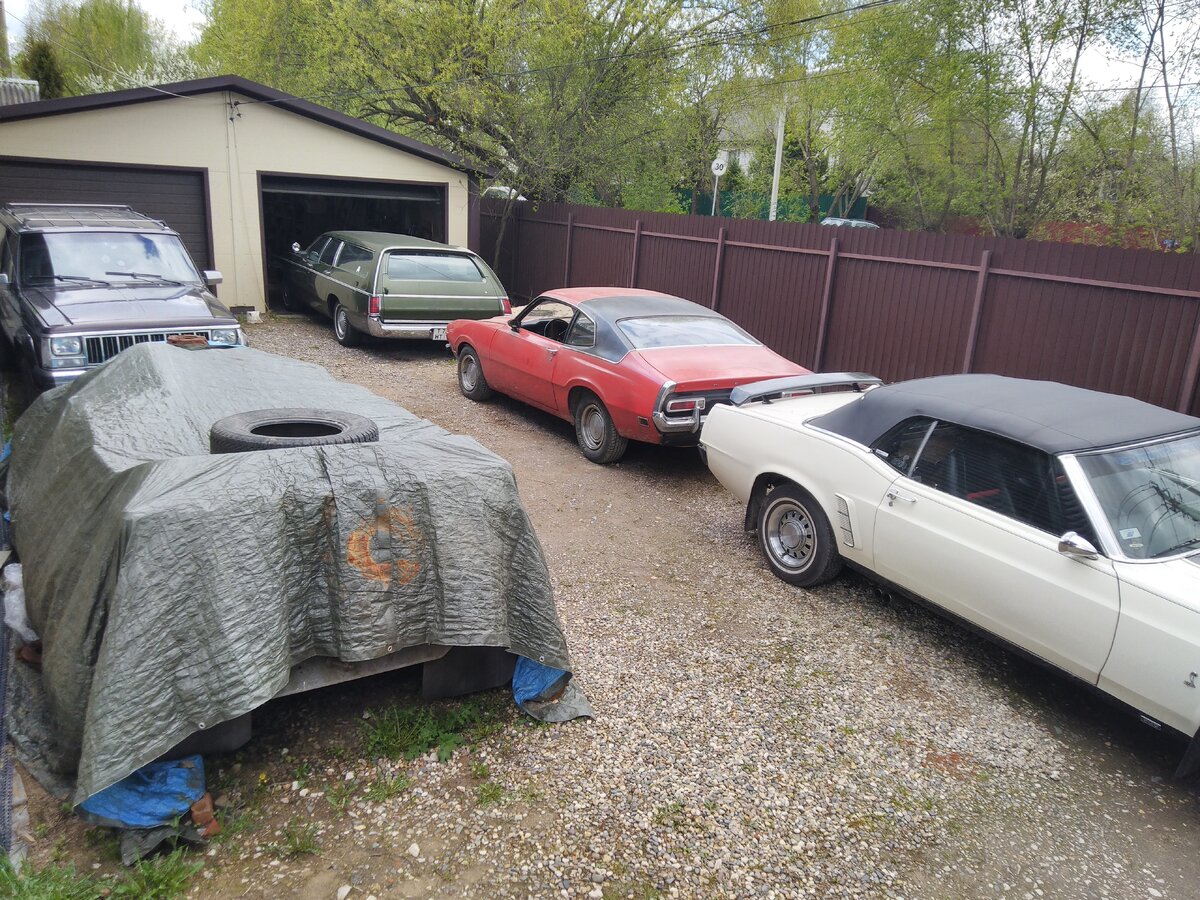

Старик Макгаккет Пользователь 5 лет на форуме Регистрация 20.03.2019 Сообщения 1 798 Оценка реакций 3 989 Возраст 46 Город Санкт-Петербург 22.05.2022 #294 Зубр сказал(а): Посмотреть вложение 198186 Нажмите, чтобы раскрыть... Обычный двор где-то на Миннесотщине. Реакции: Холоднов
Олд Джек Координатор клуба Команда форума Регистрация 23.12.2007 Сообщения 13 420 Оценка реакций 5 879 Город москва 22.05.2022 #295 Старик Макгаккет сказал(а): Обычный двор где-то на Миннесотщине. Нажмите, чтобы раскрыть... Не, на домодедовщине)))
Kovboy Пользователь Авторитет Регистрация 01.08.2005 Сообщения 1 591 Оценка реакций 452 Возраст 50 Город Москва 22.05.2022 #296 Олд Джек сказал(а): Не, на домодедовщине))) Нажмите, чтобы раскрыть... Он про МинсКнесотщину

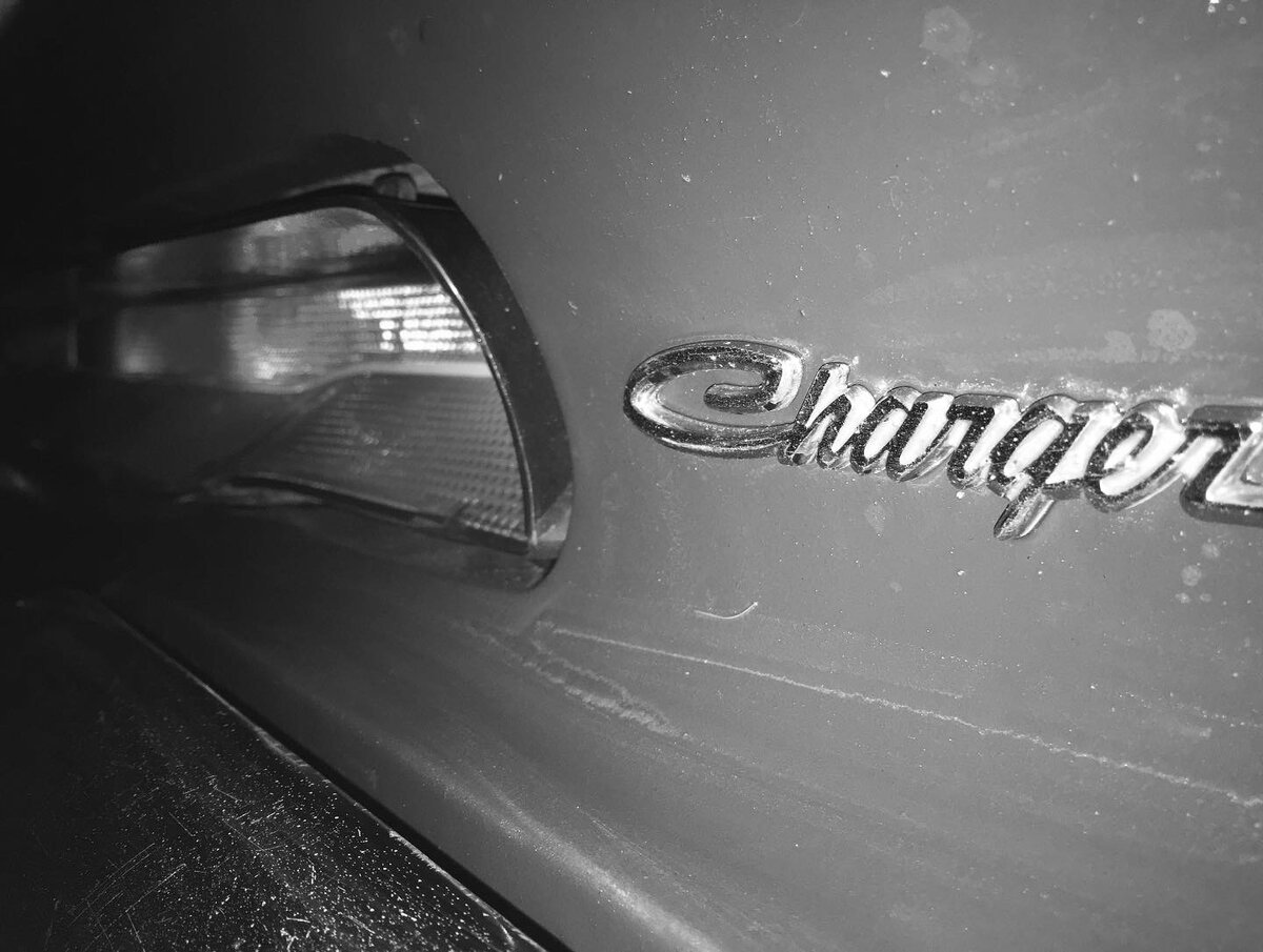

Зубр Пользователь Топикстартер 10 лет на форуме Регистрация 06.01.2016 Сообщения 9 210 Оценка реакций 9 816 Возраст 48 Город РБ,г.Минск 26.05.2022 #298 Никто и никогда не поверит, что название этой машины я прочитал из буклета, лежащего в бардачке …. Реакции: Михаил Б. и genn111

Mexanik1980 Пользователь 10 лет на форуме Регистрация 19.03.2012 Сообщения 5 219 Оценка реакций 3 223 Возраст 46 Город г Бронницы 31.05.2022 #300 Ничего себе Чарджер. Какие ощущения?
