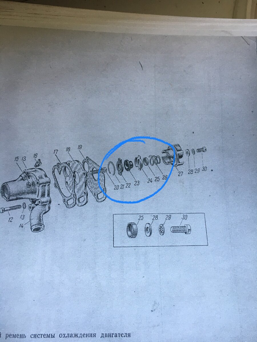

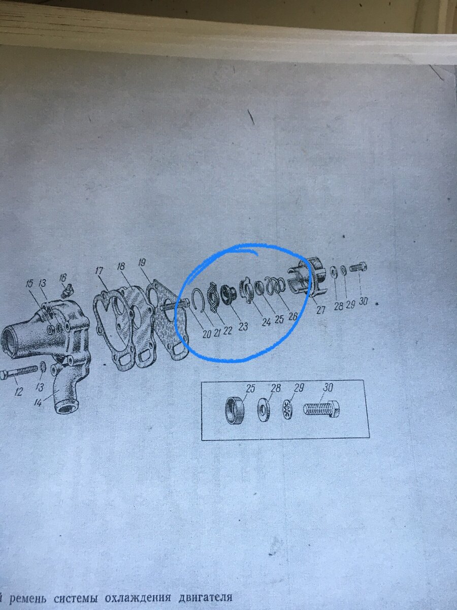

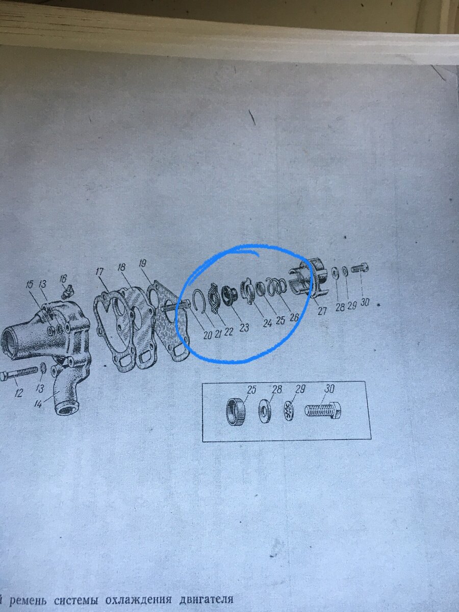

В помпе стоит резинка, пружинка и пластинка из гетинакса и трется об корпус, тем самым не даёт пролиться воде наружу. Почему нельзя в это место поставить сальник?

Это и есть сальник, он кстати начинает пропускать воздух при 3 атм.

Ну это не интересно. Интересно почему нельзя обычный поставить.

Фотки, эскизы и просто рисуночки давай, чтоб понимание пришло.

Вот так в оригинале

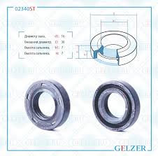

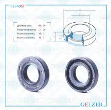

Почему вместо этого всего нельзя просто сальник поставить?
Вот такой
Перебрал в памяти все узлы с обычными воротничковыми самоподжимными манжетами или сальниками, нет ни одного с рабочим давлением от 0.5 до 1.5 атм, думаю по причине недержания при повышенном давлении они и не применяются в помпах, в то же время все помпы имеют именно такое уплотнение, в иностранных материалы другие, а принцип такой же. Вспомнил, насос печки Газели, был вариант с жигулевским сальником клапанов, тоже долговечностью не похвастается.

Ещё важная конструктивная особенность на старых помпах (кроме 21-ой 4-х шпилечной) сальник вращается, что при износе подшипника приводит к описыванию восьмерки, + подсохшая резинка и начинается течь, внезапно, на нормальных помпах сальник в корпусе и даже при серьёзном износе подшипника и перекосе вала течи нет до последнего.

Тоже задавался этим вопросом когда делал г/муфту. Перебрал по памяти насосы ( водяные, гидравлических и т. д.), компрессора и т. д. Пришёл к выводу что сальники с пружиной стоят только на 2х опорных валах. Так как они очень чувствительны к радиальным колебания.
