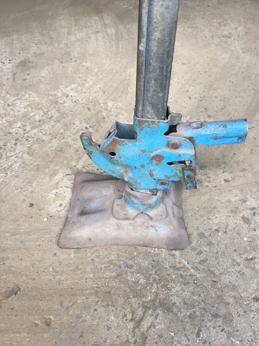

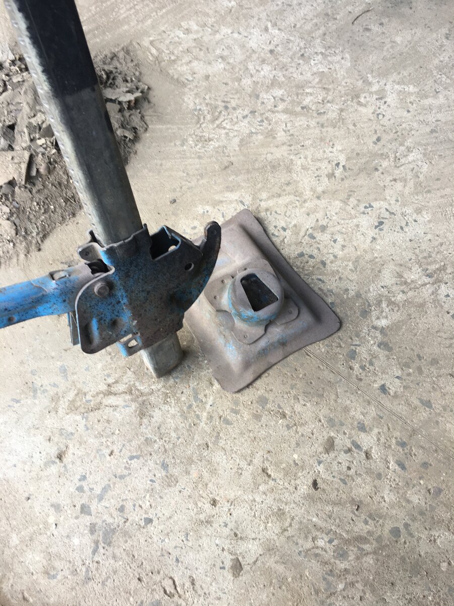

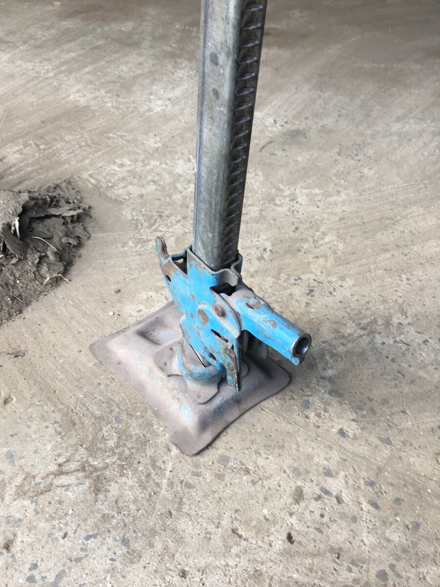

Я именно берег болота/борозды и имел ввиду, говоря про «офигенное место»:) То, что эти машины за бампер домкратятся (как и наши Победы, Волги и т.д.) - это я в курсе. Потому и удивился - даже в гараже на твердом ровном полу машине с этого домкрата соскочить - нефиг делать. А тут…
9 271
10 204
Ну домкрат этот неровня нашим
Где только не домкратил)
Всё всегда чётко

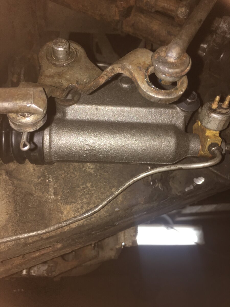

Вот такой гтц стоит на пакарде)

Американского, достаточно, он и интересен.
Хайджек прям какой то

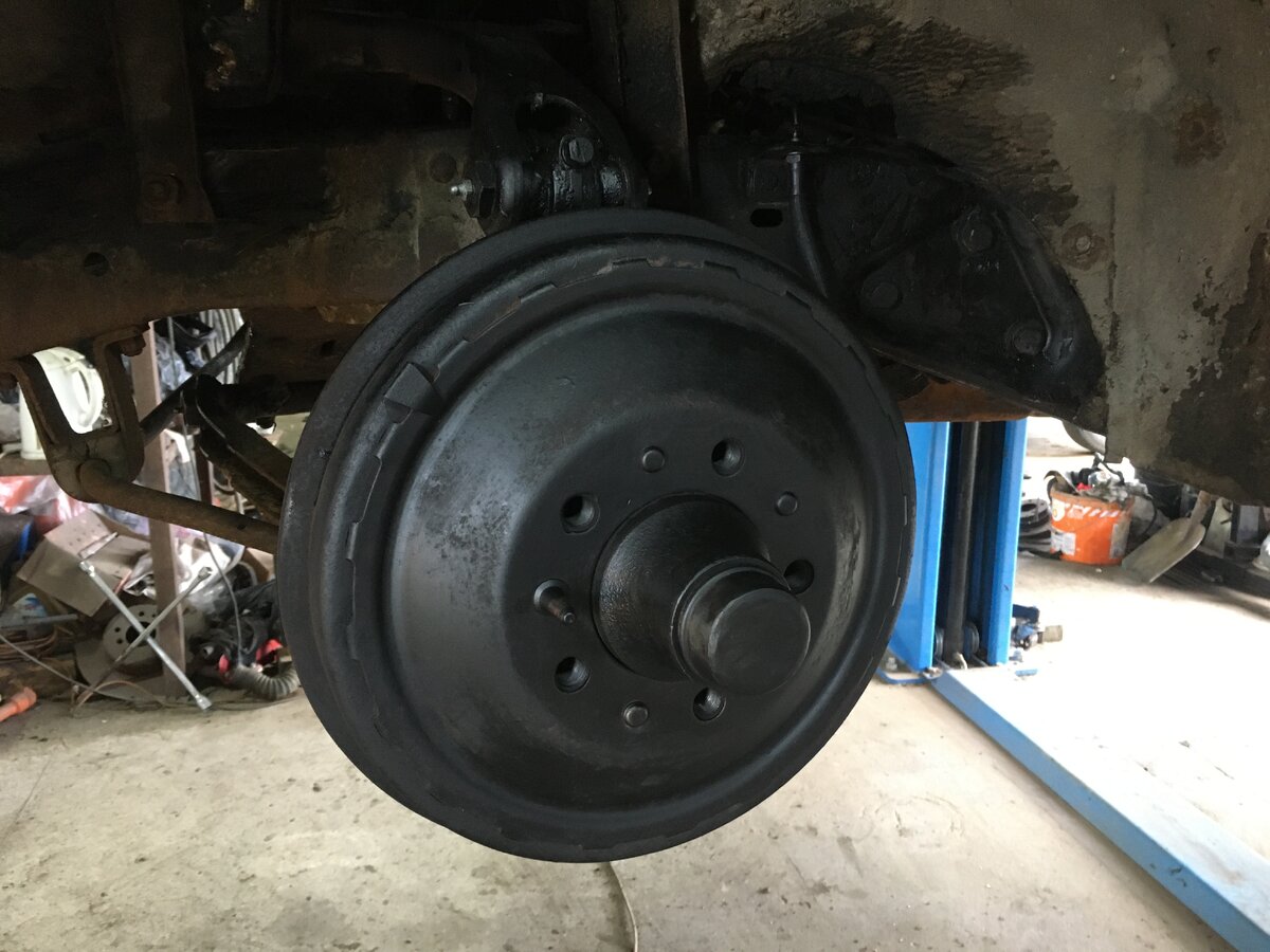

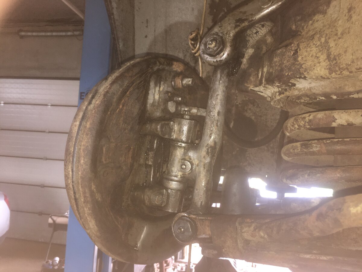

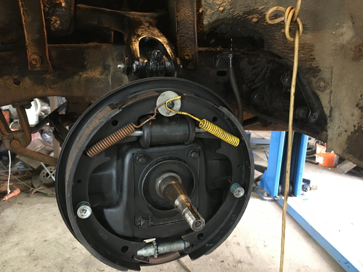

Занимаюсь вплотную пакардом

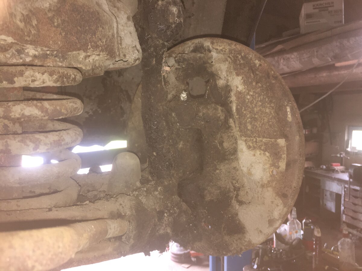

Ох и говница на всём, не понимаю почему все американские машины приходят в таком состоянии
Уже есть мысли, а не мажут ли их солидолом чтобы не ржавели, а они потом на него собирают всё говно …
Ну и драть его только с горелкой, потому как почти асфальт 😕

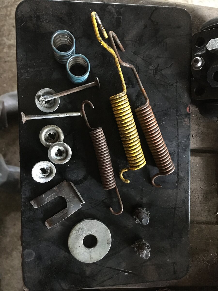

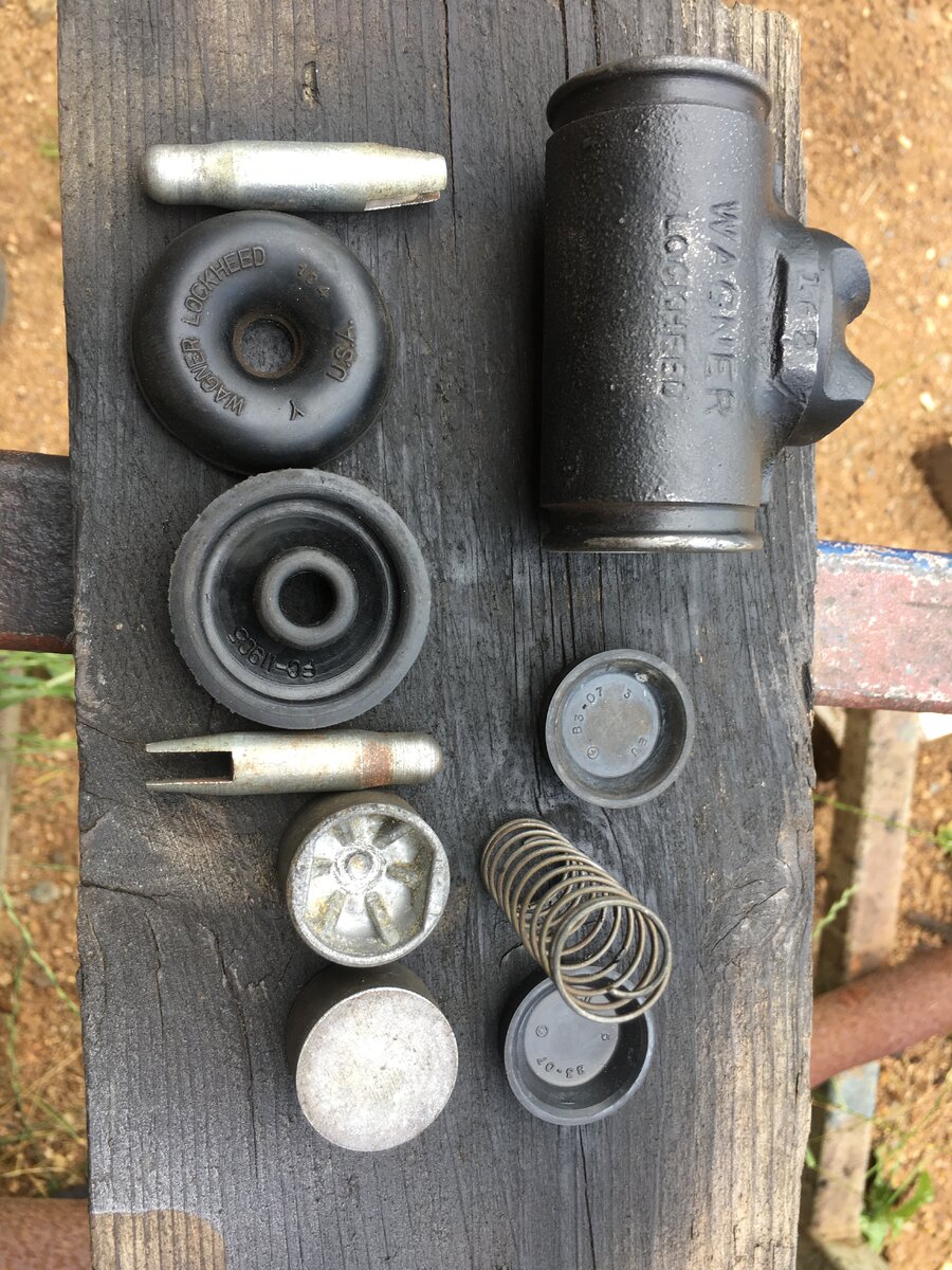

Все механизмы оригинальные

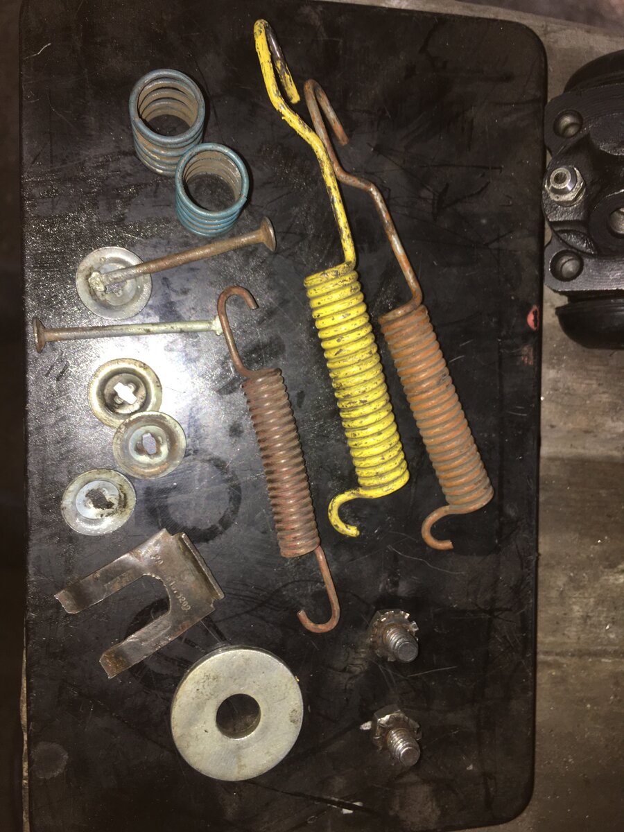

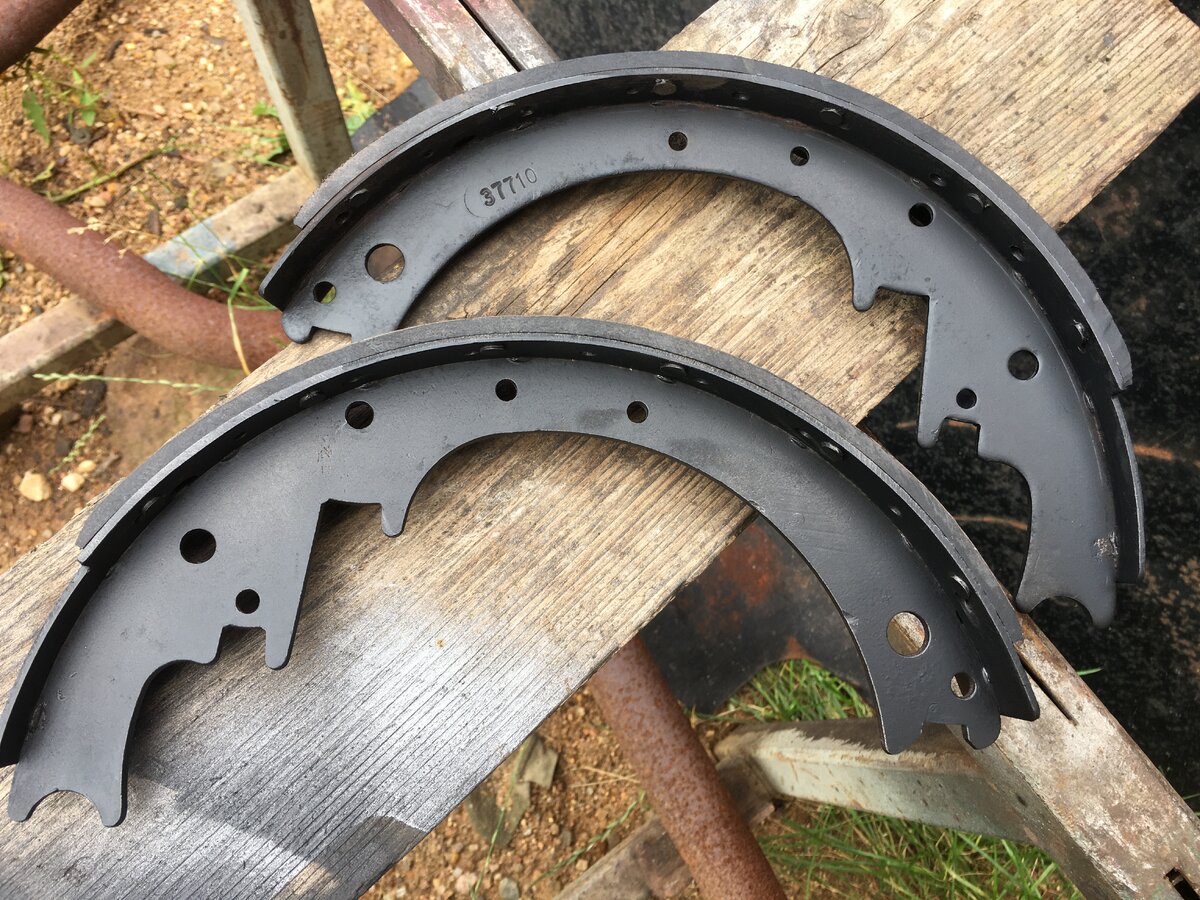

Куплены только накладки колодок ГАЗ, и манжеты испанские хер пойми от чего) просто я уже все в Минске выгреб))

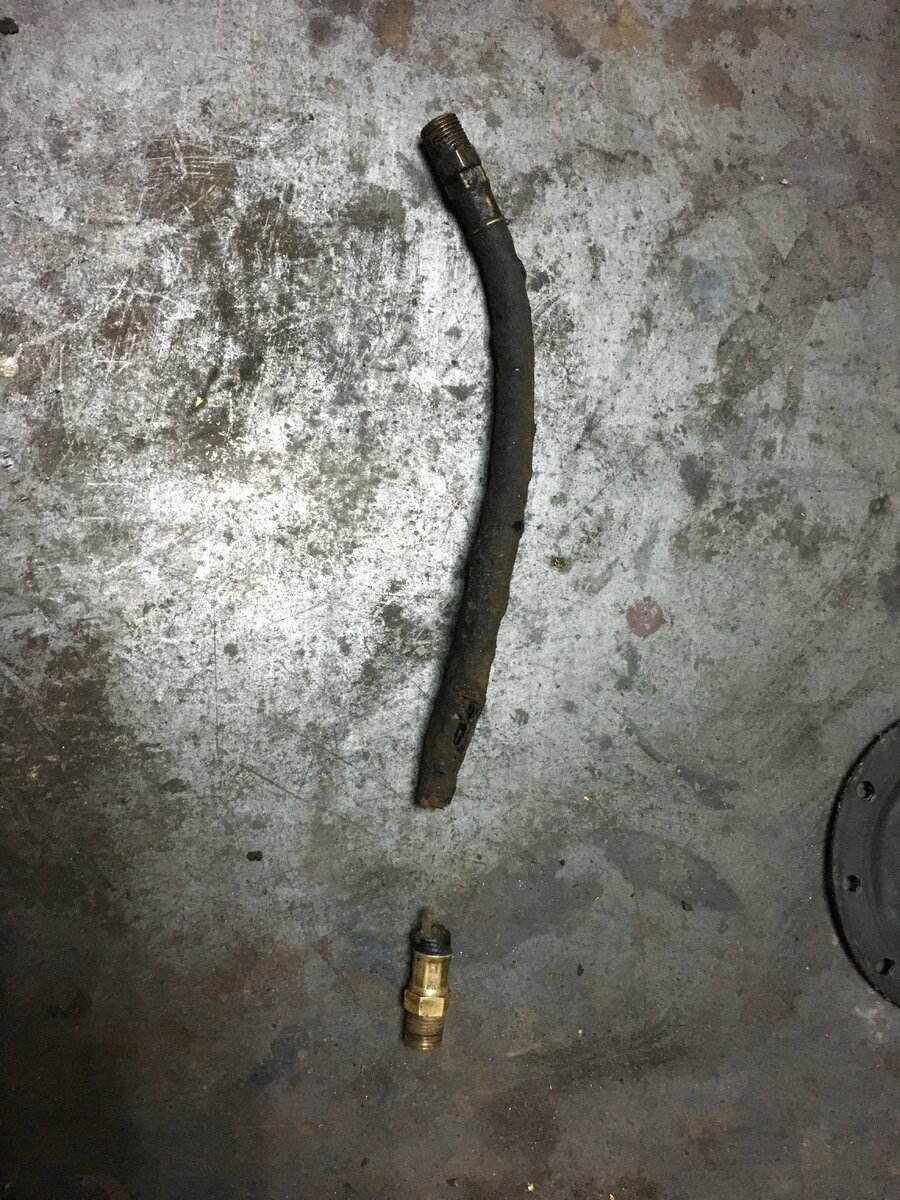

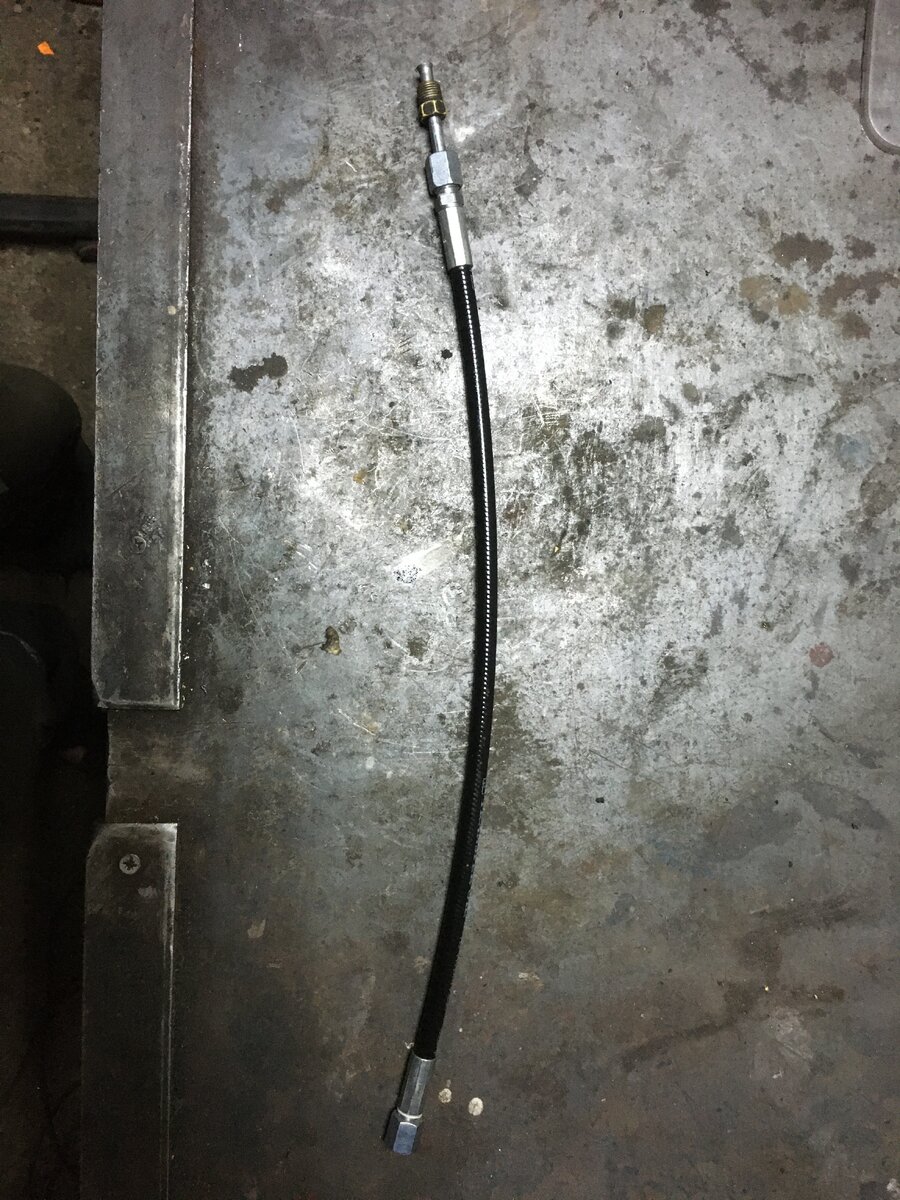

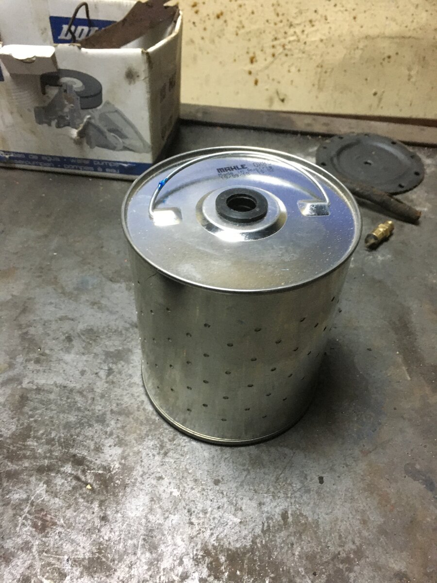

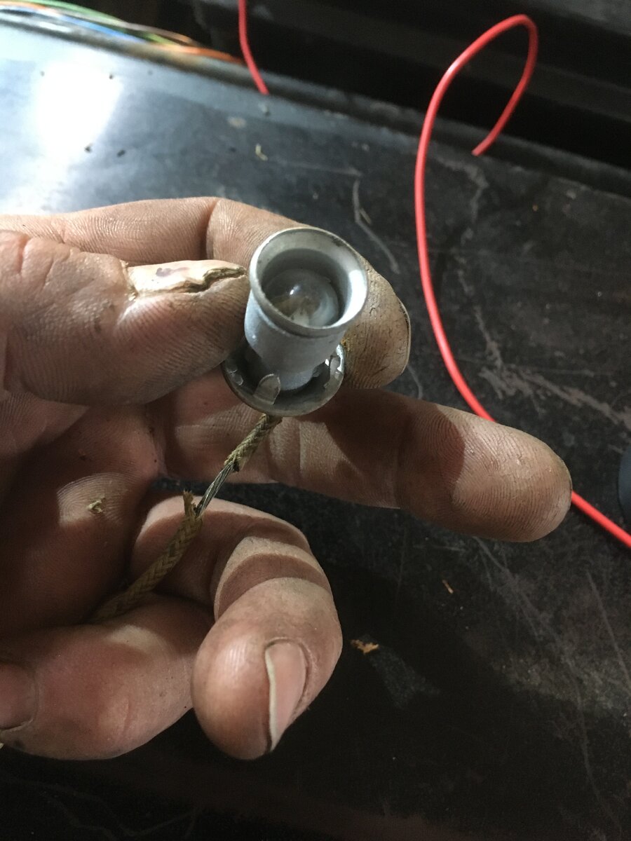

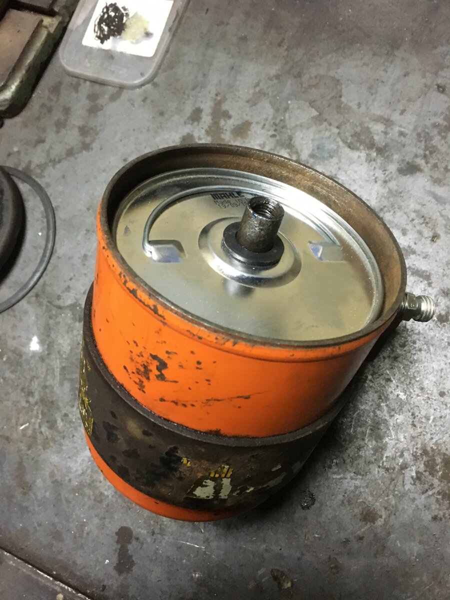

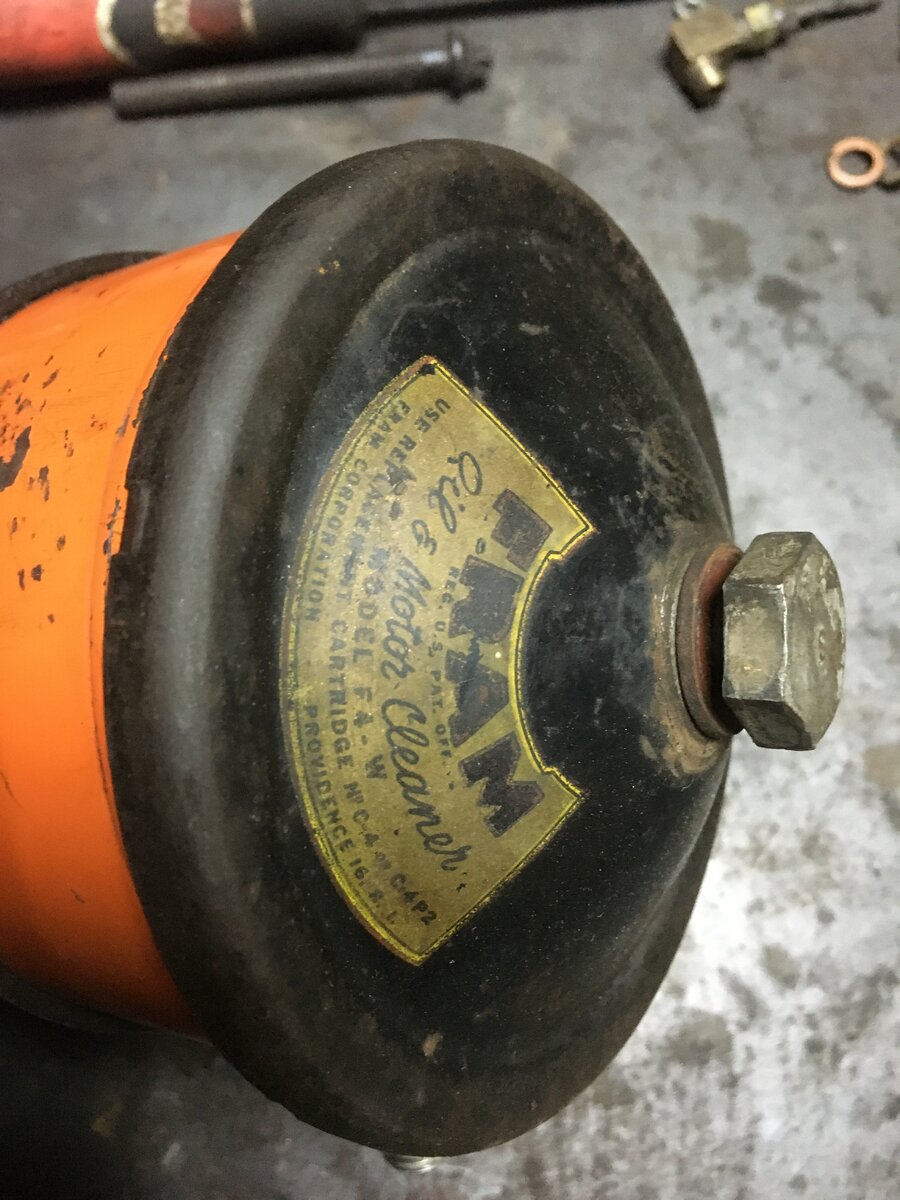

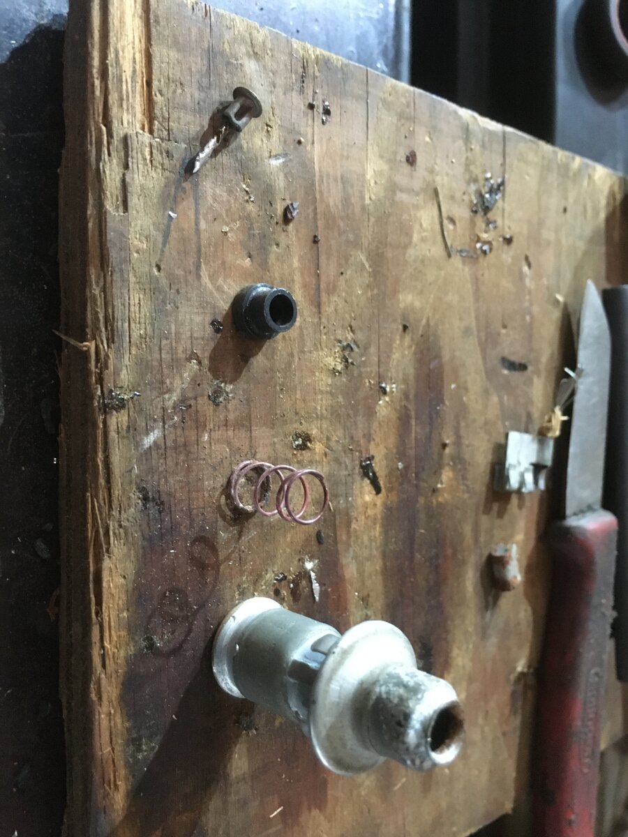

Это на фильтр масляный
Он с железной оплёткой
Тех так и не нашёл (((
Но пока и
я сейчас спросил именно про тормозные, т.к подумал, что оборванный это тормозной
9 271
10 204
Это масляный такой был, и там под наружкой была спиралька стальная
А внутри просто резина
если шланг есть то опресуют без проблем
Но шланга нет((
я про тТОРМОЗНЫЕ шланги спросил.
В Москве не опрессовывают и не делают .
ОБЫКНОВЕННЫЕ ТОРмОзные, но с нужными ТОРМОЗНЫМИ фитигами и нужного размера

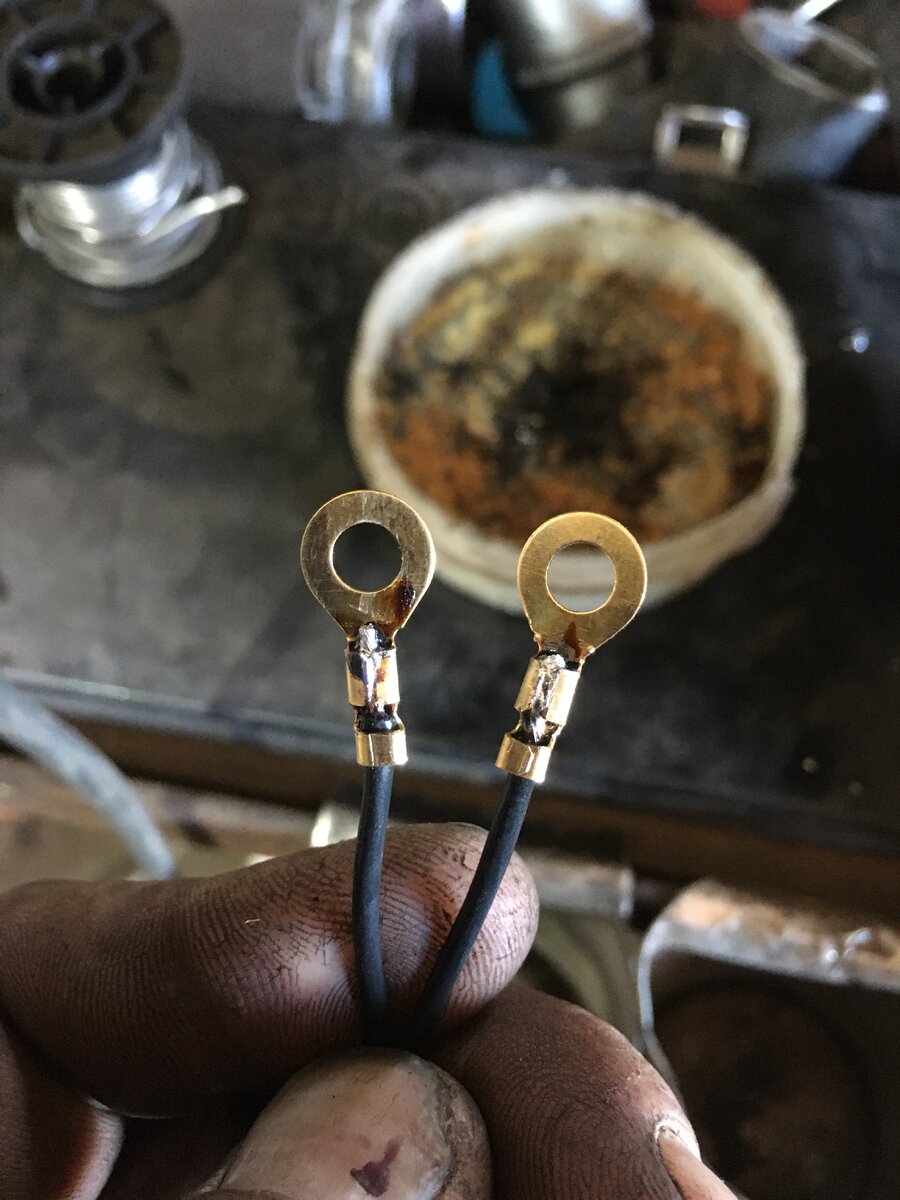

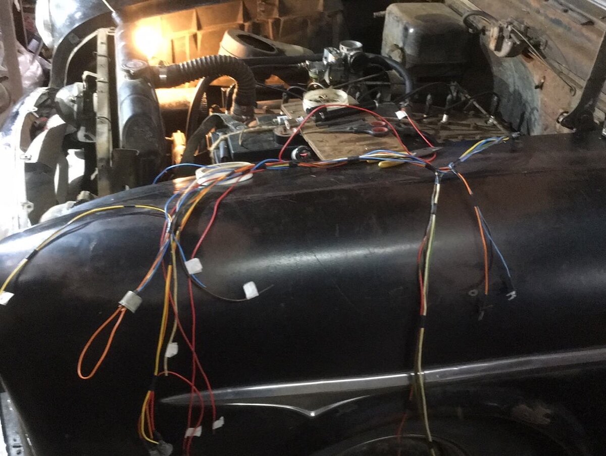

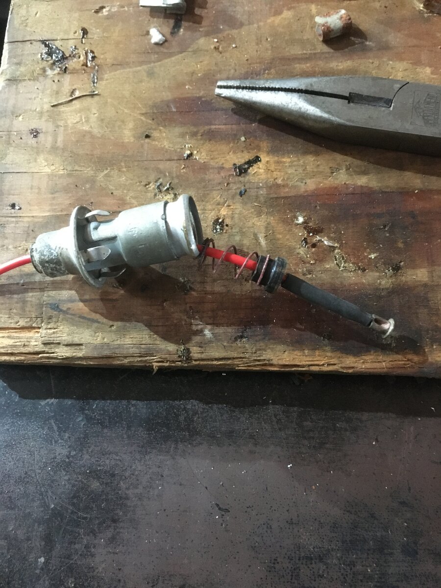

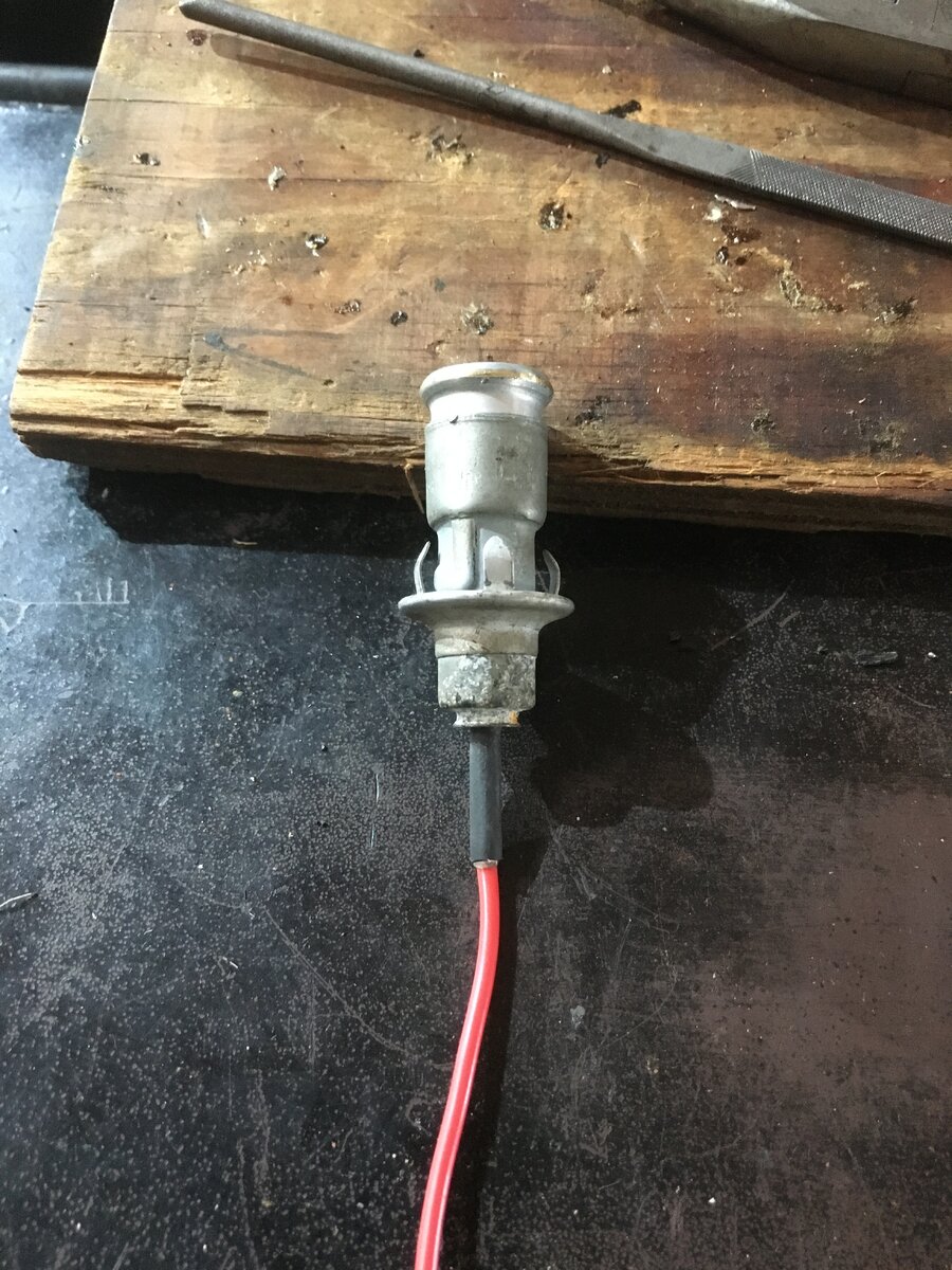

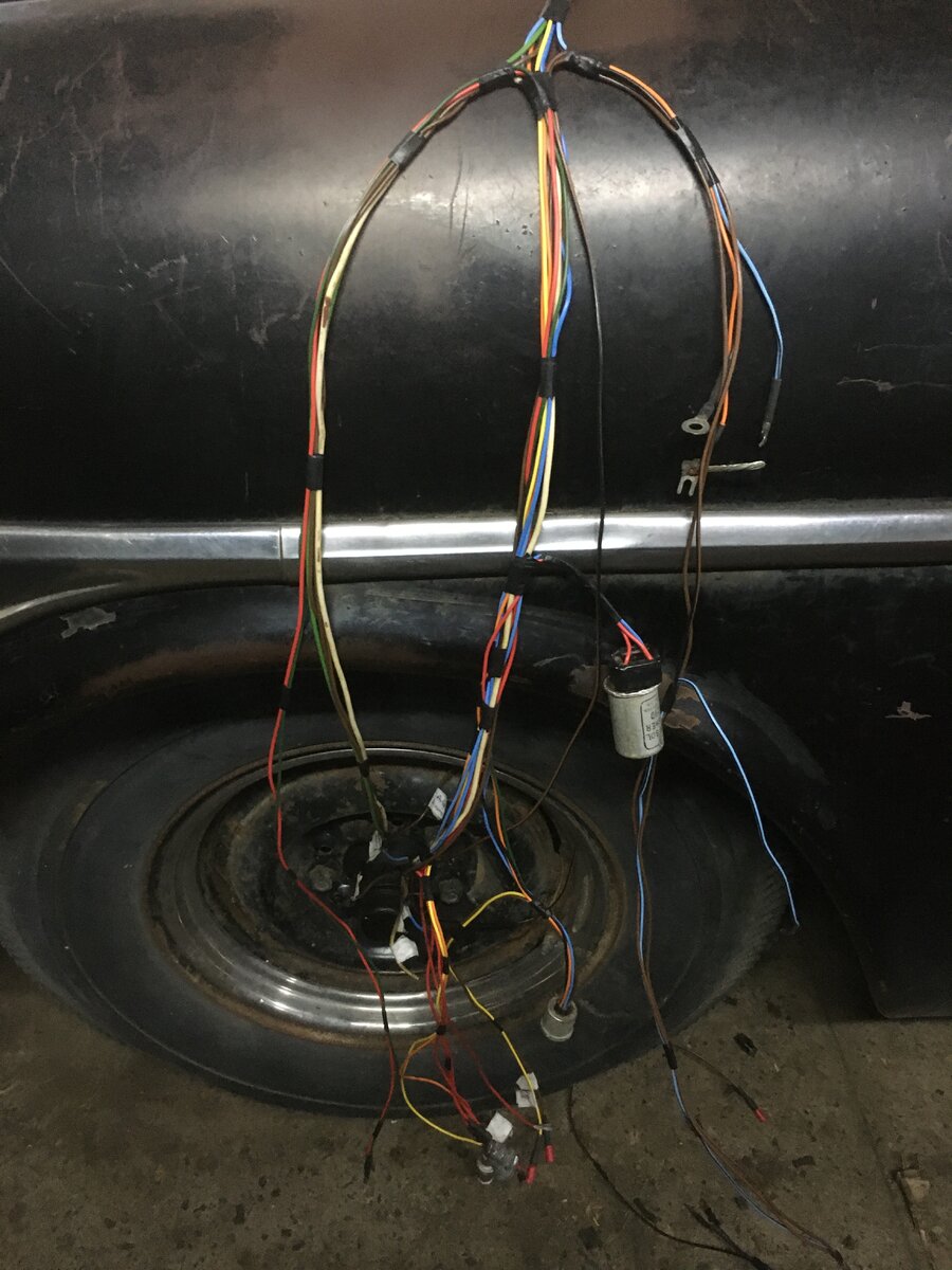

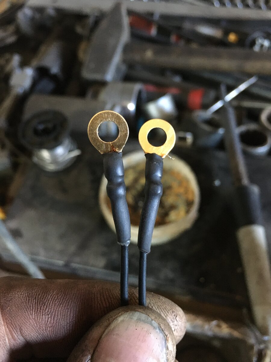

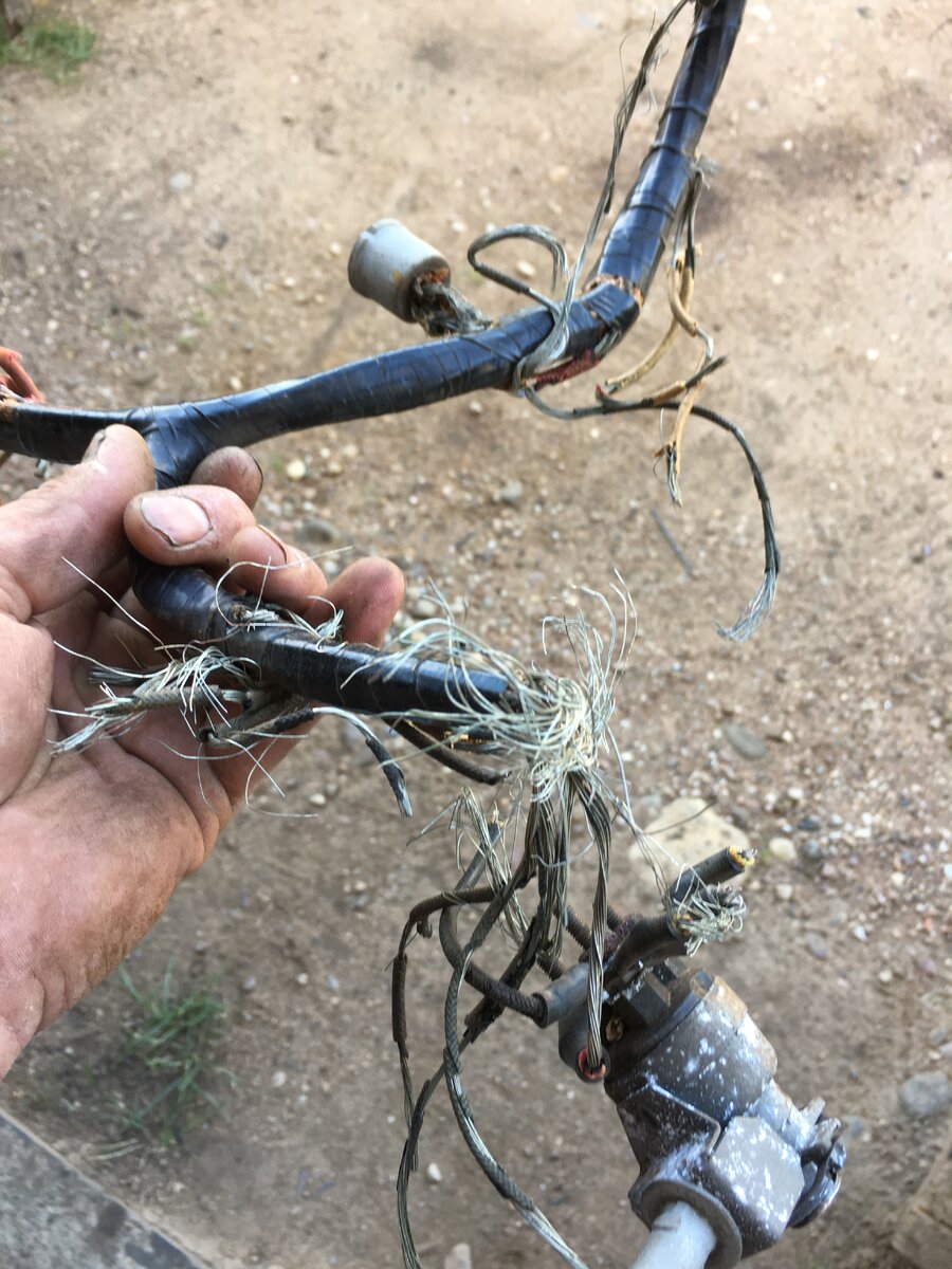

Чилим с проводкой)))

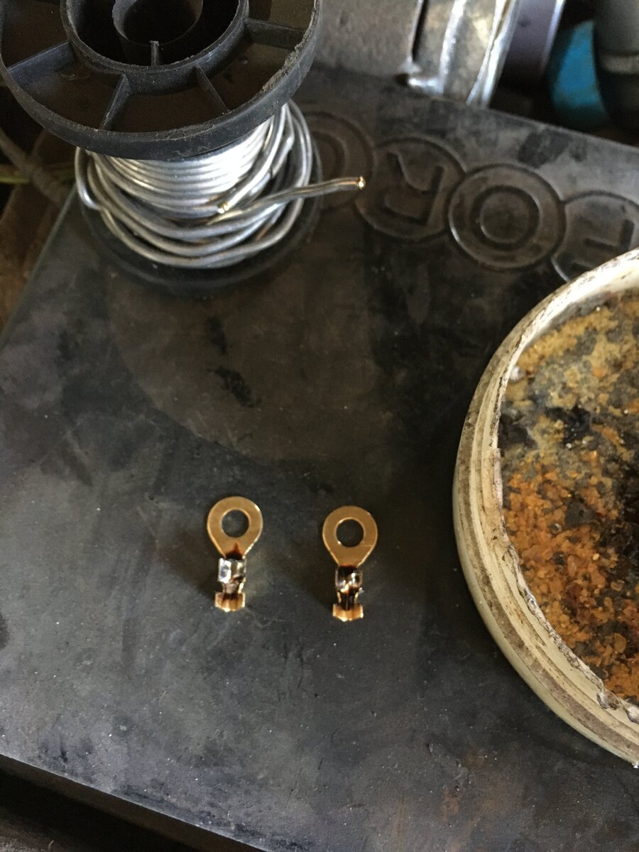

Старую всю вырезал, использую только клеммы , путём спайки и термоусадки с клеем)
