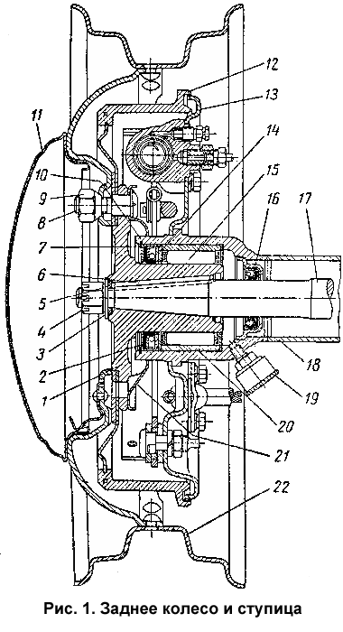

Однако при всей нереальной крутости статьи о мосте М-20 она имеет один пробел - никак не решается проблема опасности родного победовского моста. Когда ломается полуось, выпадает колесо, сносит крыло и машина (в зависимости от скорости) неуправляемая без тормозов улетает с дороги.

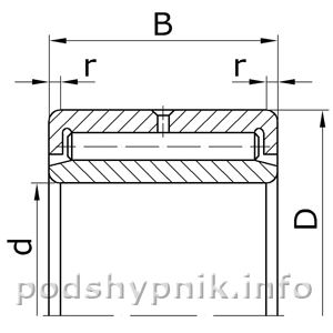

Мне кажется, нужно мне будет попробовать решение по переделке ступицы - вместо родного подшипника применить вот такой:
Роликовый игольчатый. Производства Белоруссии (http://www.podshypnik.info/index.php?zid=basic_sizes&typ=3189_t4&sketch=sk07). Есть в номенклатуре размер посадочный 50мм, наружный 80 мм (но есть и 72мм), ширина 32 мм. То есть если ступицу проточить на 1,5 мм, и извлечь родное наружное кольцо из чашки чулка моста (номер 20 на чертеже ниже), то можно обеспечить 50х80. Подшипник закрепить винтиками и на ступице, и в чашке чулка. Это можно сделать, т.к. подшипник уже родного на сантиметр. Мы таким образом разгрузим полуось от осевых нагрузок, и она не сломается. А если и сломается, колесо не оторвётся и машина не вылетит с трассы.

как это прикрутить винтиками подшипник???
если уж и реализовывать вашу идею, то через стопорные кольца - это раз.
ступица в месте контакта подшипника закалена, а в то время калили поверхностно и это правильно...если вы проточите, то свойства ступицы нарушаться, а калить полностью... это чревато разломом.
И размер там не 80, а 81.25 - т.е. нужна проставка, т.к. в метрической системе подшипников размером 81.25 нет.
сама идея замены родного подшипника имеет право на жизнь.
и я от себя очередной раз добавлю, не нужно из Победы делать спорт-кар))... При 70 км/ч никто никуда не улетит, не сломается. Да и не нужно в нее грузить пол тонны картохи )
Я когда мост собирал тоже думал про какой-то другой подшипник, но откаался от этого в виду сложнореалезуемости...
Да ходят байки про оторванные колёса... но это только байки, где очевидцы или владельцы этих побед? В чём причина этих поломок, несовершенство конструкции или кривые руки поченяльщиков и эксплуатационников? Кто даст ответ на этот вопрос?

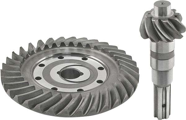

Позволю себе некоторые соображения после 2-х лет попыток найти главную пару 4,44 от ГАЗ-67. Пока поиски не увенчались успехом. Если выстреливал где-то ГАЗ-67-й мост, пока я проверял, насколько он 67-й, его кто-то из-под носа забирал. Лица же, продающие "главную пару от 67-го" на требование показать товар, присылали фото ГП "Победы", распарованных пар (ведомая шестерня с 40 зубами, то есть действительно от 67-го, а "коничка" с 8-ю зубами, от "Победы" - и как это вместе работало?), один даже извлёк из 67-го моста пару 41/10 - скорее всего от ГАЗ-24.
Во всех случаях были уверения, что так оно в мосту и было, "так дед и ездил с 1953 года и никто ничего не делал", и.т.д. И я уже думаю, что в этом есть доля истины.
И если "пара" 40/8 (ведомая от 67-го, ведущая от Победы) как-то работала (??) потому что нарезка зубьев скорее всего была одинаковой на парах 40/9 (ГАЗ-67) и 41/8 (М-20), то как работала в 67-м мосту гипоидная от ГАЗ-24? Ведь в этом случае не обеспечивалось разнесение осей на 42 мм, пара эксплуатировалась как негипоидная, коническая.
Отсюда возникло подозрение, что по крайней мере негипоидные шестерни пары можно приработать и пользоваться.
Вот, например, заказать из США такую пару для Фордов 1932-1948 с передаточным числом 3,778 (34 зуба на ведомой и 9 зубьев на ведущей). Но 3,778 это слишком. Если применить от неё только ведомую шестерню, а ведущую оставить победовскую, то 34/8 = 4,25 - самый раз.
И в современных маслах, возможно, приработается. Зубья-то нарезаны так же.
Или бред?

А почему в американской паре зубья нарезаны так же? И вроде пары из США весьма недешевы, чтобы покупать их ради эксперимента. Преемственность поколений оставляет шанс на удачу, но я бы не стал пробовать. 67-е мосты периодически всплывают на 69 форуме. Я даже хотел купить себе один, списался с продавцом, потом забил на эту затею.

Но тем не менее комментируем мой бред: что зубья нарезаны похожим образом и приработать их в современных молибденовых маслах - можно. Это открывает широкие возможности.
Купив одну пару 34/9=3,778, как я писал выше, перепаровать 34/8 (победовская "коничка") = 4,25.
Оставшаяся американская "коничка" по победовской ведомой шестерне - получится 41/9 = 4,55.
То есть появляется возможность собрать два моста. Правда, во втором случае нужно искать фланец и переделывать крепление.
В общем, вот такие мысли.

Чтобы не писать впусткю , когда буду на даче, ради смеха я приложу ведущую от шестерню от пары ГАЗ-67 к Победовской ведомой. На память они даже близко не похожи.
3 292
2 061
Позволю себе некоторые соображения ...
Или бред?
очень близко к нему...
единственно возможный вариант собрать и "притереть-приработать" от пар одного образца разные планетарку и хвостовик т.е.
планетарку М-20,с одного авто,возможно собрать с хвостовиком от другой М-20 и т.д.
Невозможно соединить планетарку и хвостовик из пар с разным передаточным числом
А не проще бэу мост форда 32-48г.г. притащить из-за океана целиком?

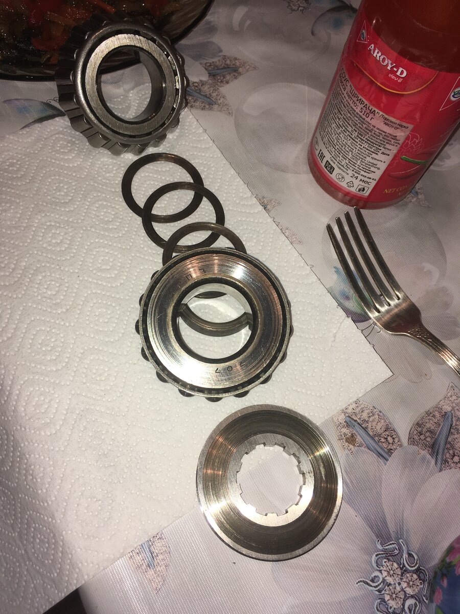

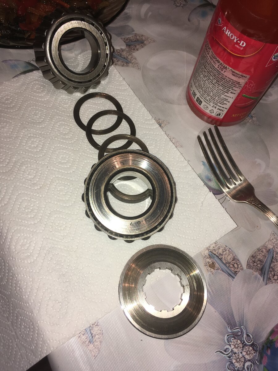

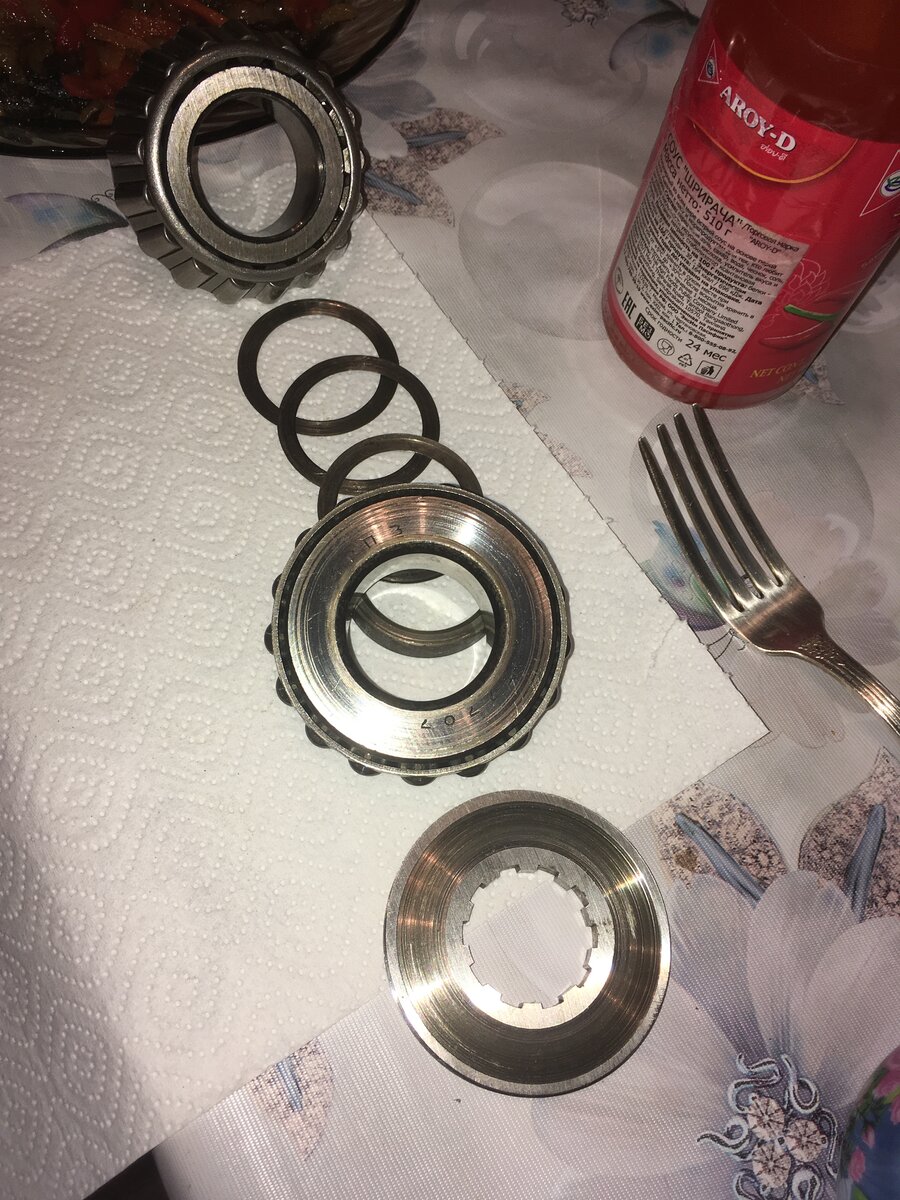

Вот такой сюрприз... маслосгонная шайба и подшипник притерлись. Канавки теперь шлифовать как то надо на шайбе.... странно не кольца стёрлись, а эта пара
