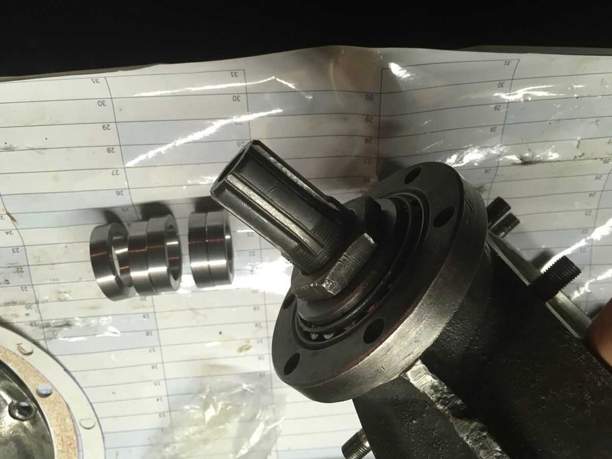

Пож. поясните как работает этот оригинальный съёмник.
Вытачиваем из старого съёмника планку размера на 2-3 мм больше чем внутренний диаметр обоймы. Заводим за обойму, цепляемся. В швеллере отверстие. Сам швейлер ложится на чулок. Пропускаем длинный винт (винт сломанного съёмника) ввинчиваем в планку . Получили сцепку. Завинчиваем винт и обойма выходит.

Ведущая шестерня/ натяг/ сделан цельной шайбой/ От 1 кг до 3.5-4 кг усилия снято 0.02 мм. Что делали в СССР тонкими шайбами-это вред. Втулка на 1 кг устлия уже имела смятие от обоймы подшипника. Мост первый с газ67 парой.Второй С родой... покатаем/ сравним)

Мосты сделанные мной с применением тонких шайб из СССР, ходят до сих пор. А вот купленные в современном исполнении хватало на 1-2 покатушки на уазе по бездорожью. В настоящее время то-же точу цельные, но после окончательной подгонки провожу термообработку (закалка). А не-то тоже долго не выхаживают, мнёт.

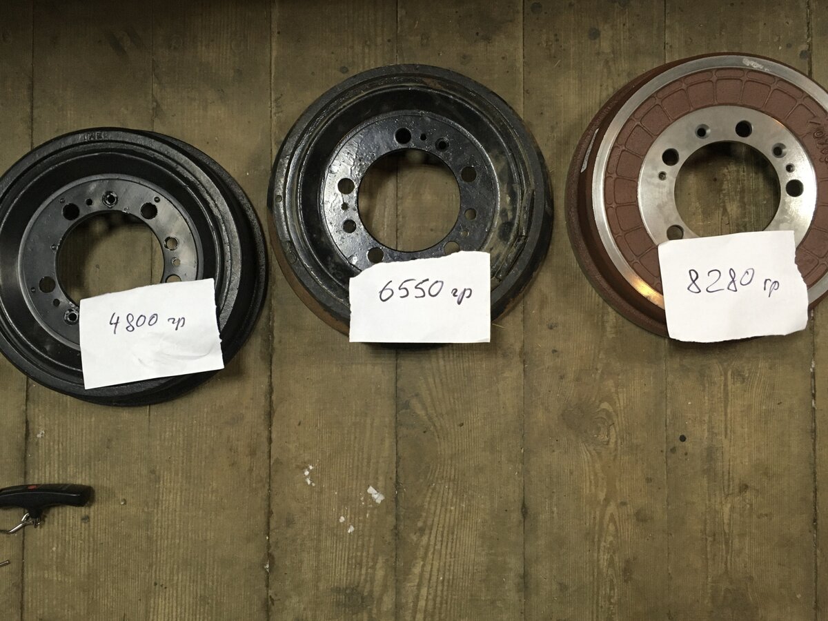

Очередное наблюдение прогресса . В этот раз по барабанам. Слева ЗМ родной, затем с нового моста 3-ей серии, и АДС, Ульяновск... Написан вес в граммах ( не гривны))) путь АДС на задний мост , а родным на передний)))

Интересное наблюдение, знал что родные легче, но чтобы настолько... Не ожидал, если честно.
Логичнее было бы АДС на передний, а родные на задний (типа сзади не подрессоренная масса больше, а спереди меньше, поэтому назад барабаны полегче, а на перед потяжелее). Но существенно это, конечно же, ни на что не повлияет.
АДС приятно сделаны, сам пользую - разница с обычными современными Волговскими ощутима.

Очередное наблюдение прогресса по барабанам. Слева ЗМ родной, затем с нового моста 3-ей серии, и АДС, Ульяновск... путь АДС на задний мост , а родным на передний)))
Лучше все одинаковые Адс

Это вес оказывается,а я думал цена в гривнах;))

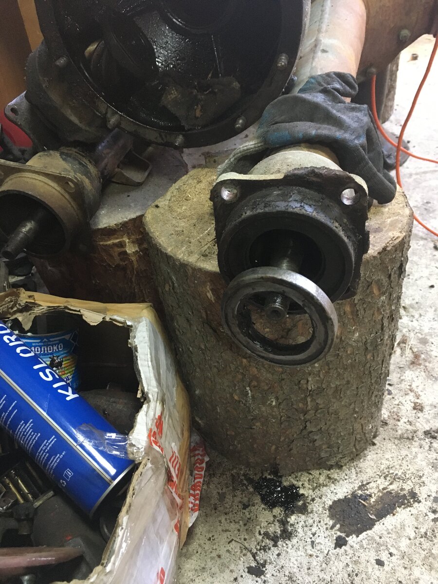

Очередное наблюдение: сальник ступицы то .... набивка был)))
