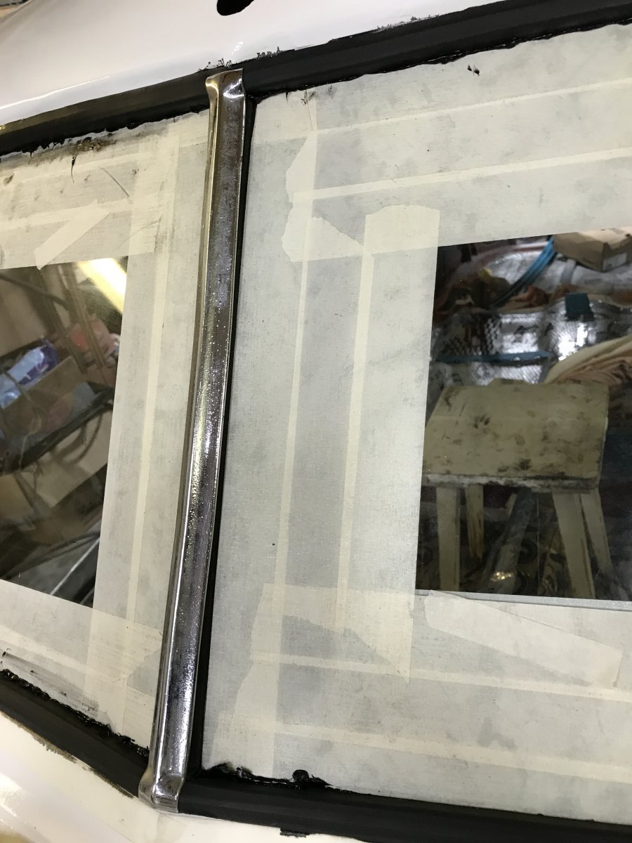

Уважаемые коллеги, проанализировав инфу прихожу к мыслям сделать переходной вариант установки.
Уазовский уплотнитель недолговечен, т.к. имеет много сажи и через тройку лет трескается в углах изгиба. Трещины идут по наружной стороне, т.е. уплотнитель на кузов. Внутренняя часть вся прикрыта накладками и находится в более комфортной зоне, трещин ненаблюдалось. Стекло лобовое у Победы не несёт задачи придать кузову жесткость как на современных авто, это просто остекление проёма и думаю стекло должно иметь не жесткую посадку в уплотнитель.
1) Собираем стекла в уплотнитель на незастывающий герметик (там ржаветь нечему и получаем подвижный стык, как положенно Победе).
2) Промазываем проем грунтом (промером) для лучшей адгезии.
3) Заполняем паз уплотнителя клей-герметиком для вклейки стёкл, шнур-помогайку (правда есть предположение что шнур с паха вытащит герметик, возможно прийдется на лицо рамки проёма нанести?).
4) В троем заправляем из нутри салона.
5) Прошевелив по плоскости стекла и выровняв, прижав уплотнитель, заполняем клей-герметиком щели к перемычке-формируя какбы одно целое.
Прошу поправить ежели неправ или заблудил.
Вопрос по стыку - верх или низ пока нерешен.

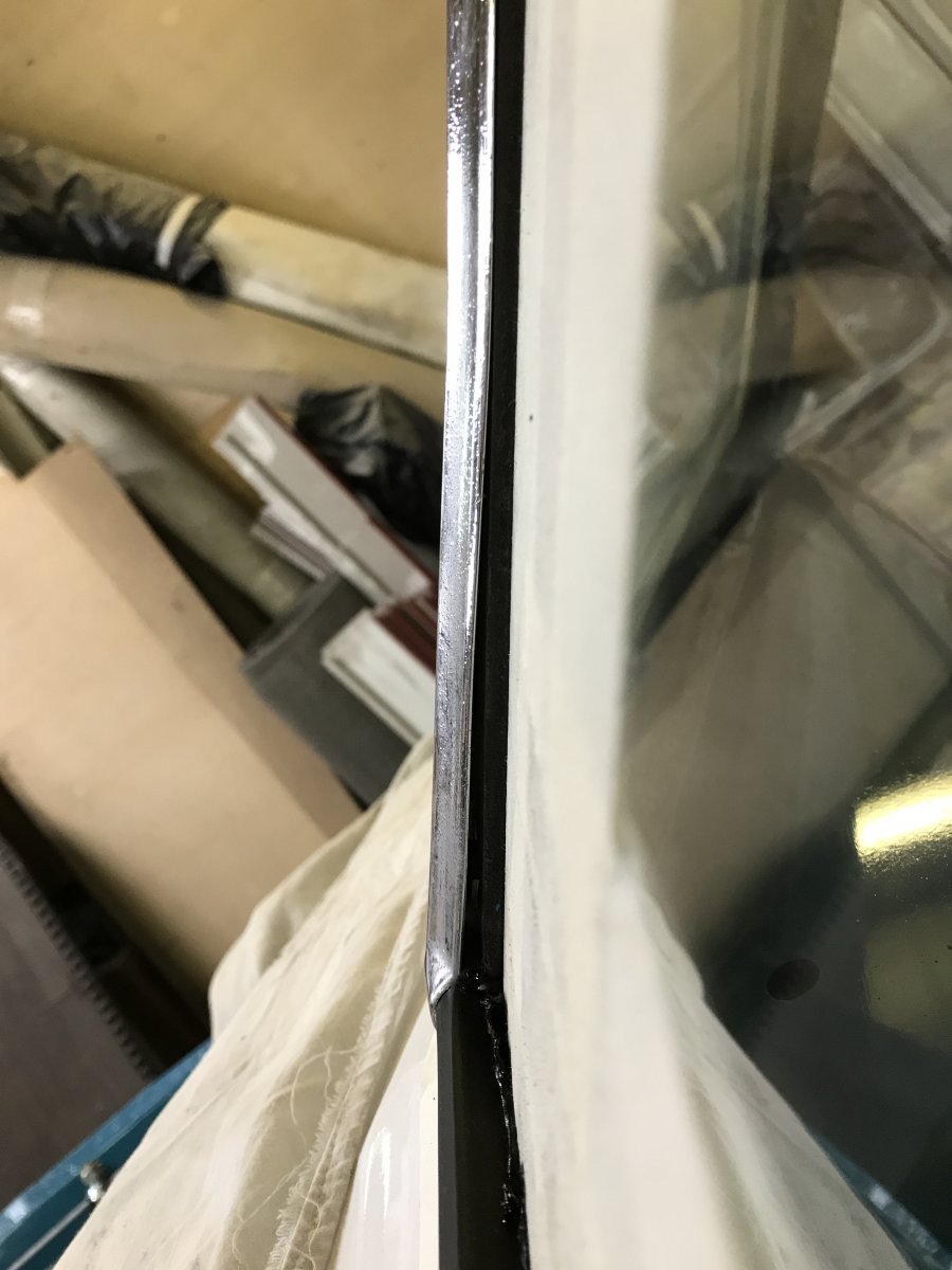

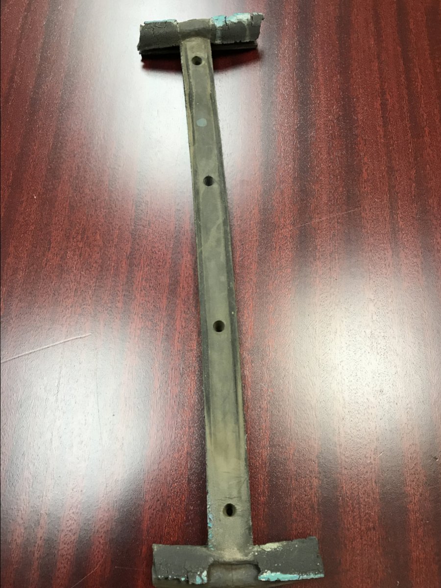

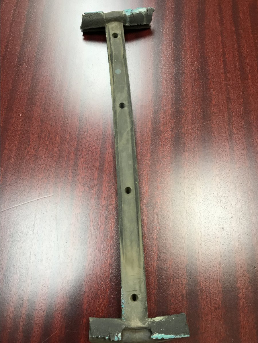

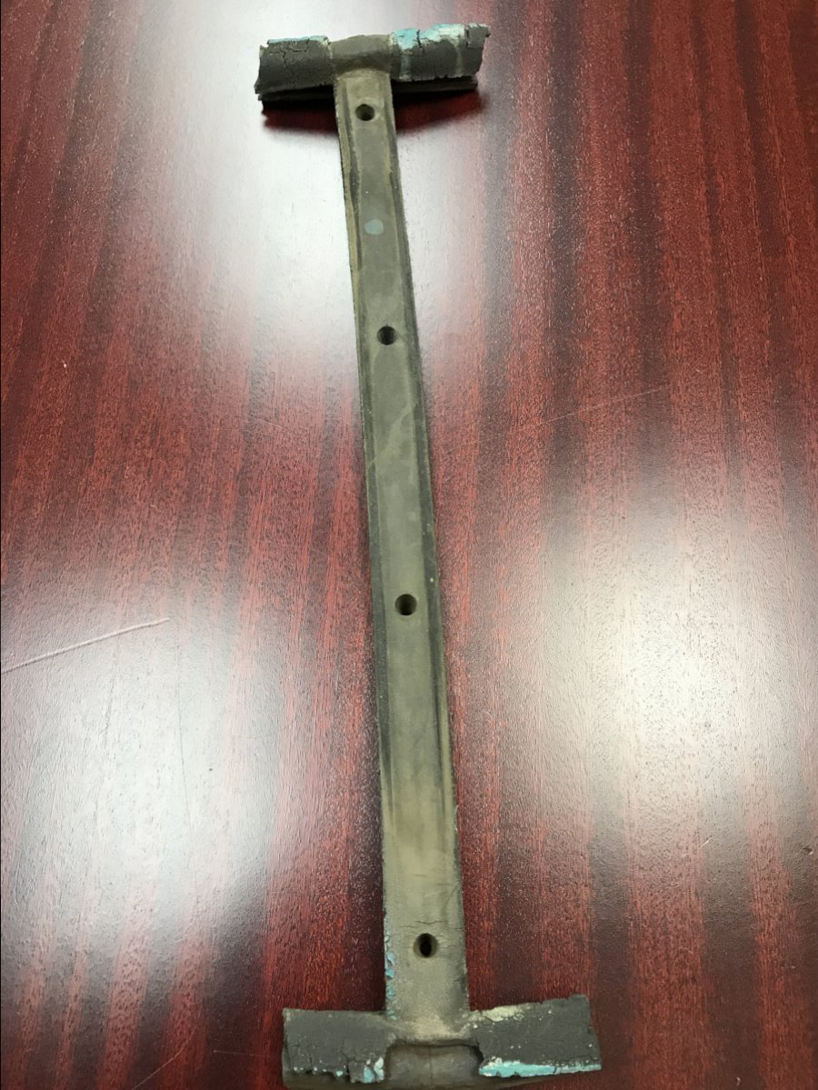

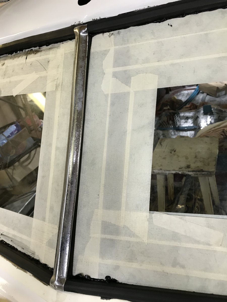

Обратите внимание на фото с машиной ещё на один нюанс:т к профиль уазовсеого уплотнителя другой,то в местах прилегания концов хром планки придётся подрезать уплотн верхн и нижний!по крайней мере у меня так,иначе планку плотно не прижать!
Посмотрел исходник, на заводском с низу изначально вырез. 27х10мм.
Наверно логичнее снизу и уазовскую соединять.

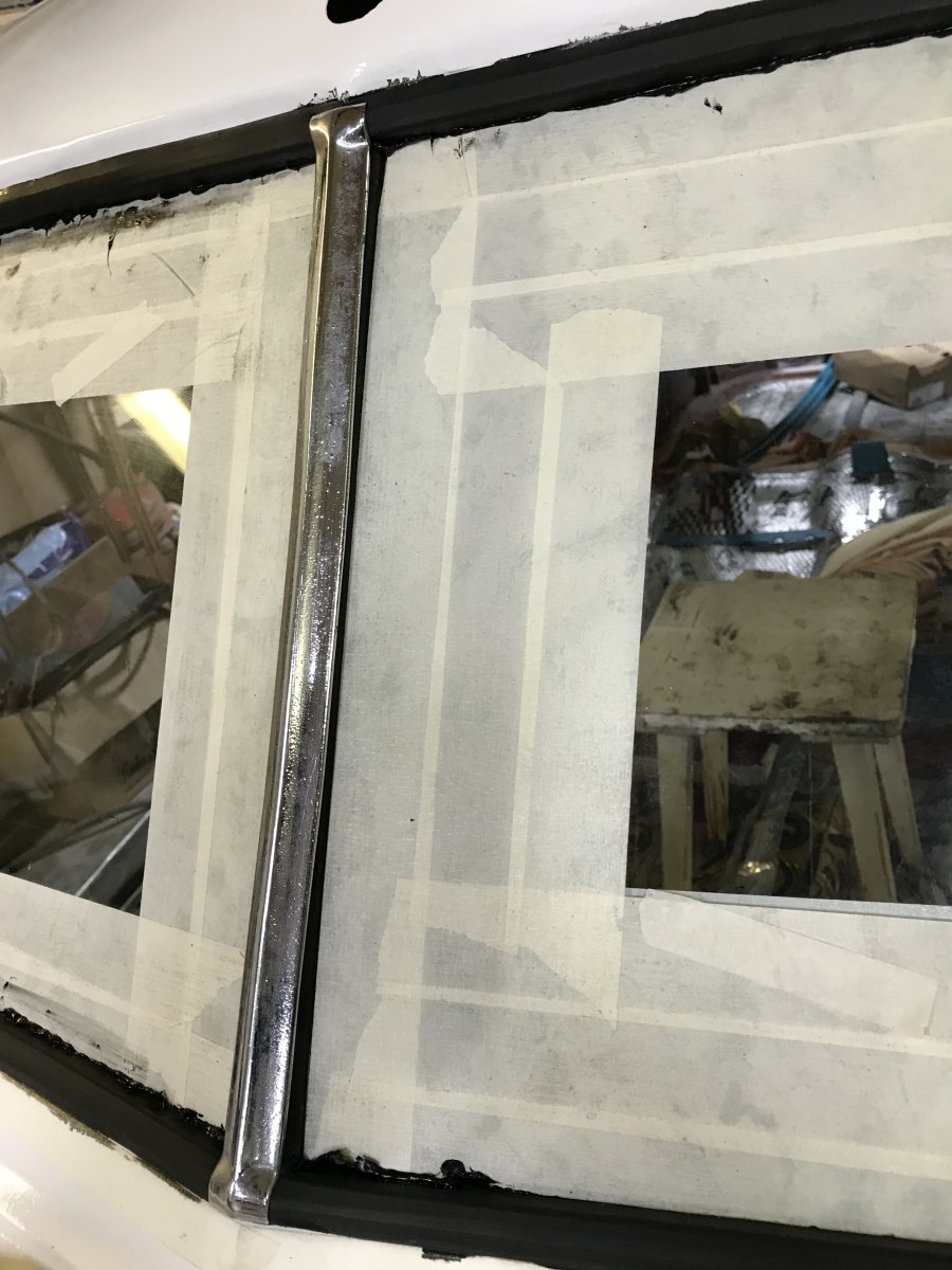

Кромку проема кузова под стекло,всегда надо местами подпиливать от острых заусенцев, затем просто промазываю моторным герметиком черного цвета.Держит герметично весь проем на ура и не сохнет, при съеме стекол всегда "отпускает" резинку и стекло из нее,бо кромку-торец стекла тоже им промазываю перед укладкой в резинку.
Канат,веревку-"помогайку"так же хорошо пропитать, смазать моторным маслом.
Стык уазовской резинки всегда делаю в вверху на середине,где к нему подгоняю среднюю резинку(всегда родную от старой)
Места стыковки уазовской и родной средней всегда промазываю обильно тем же черным герметиком для моторов(обычно он в тубе красного цвета)...

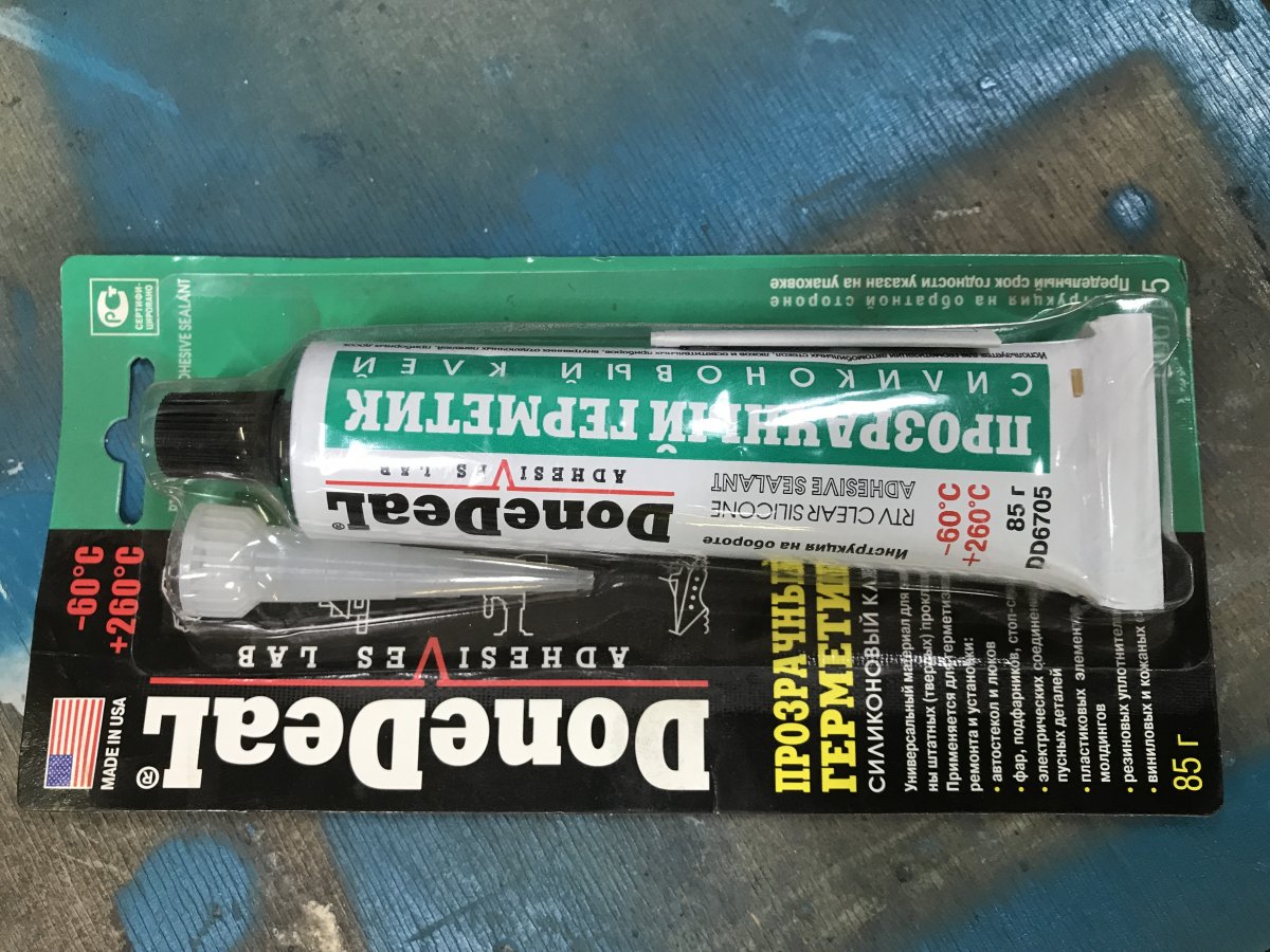

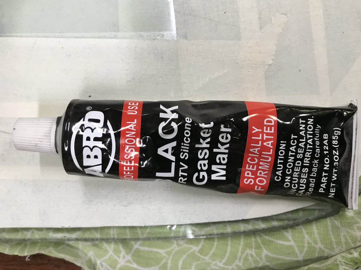

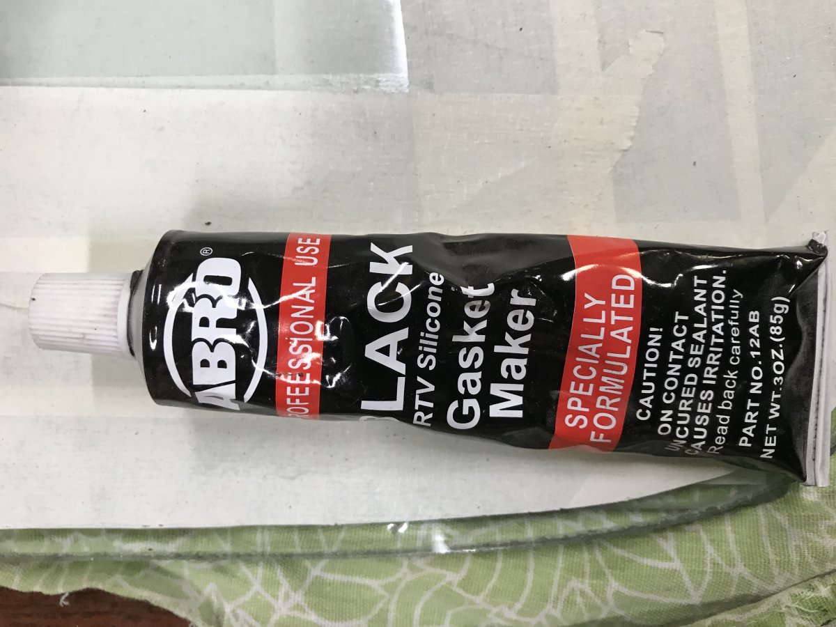

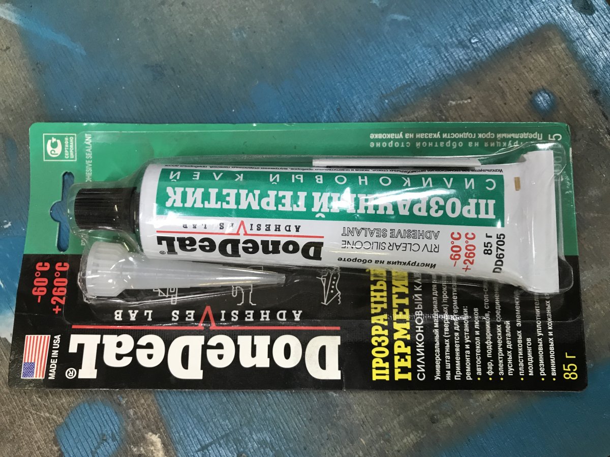

Нашел у себя в гараже черный герметик АВРО это не тоже самое что в тубе?
Еще есть прозрачный тоже силикон

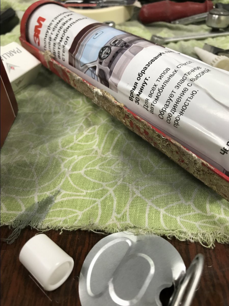

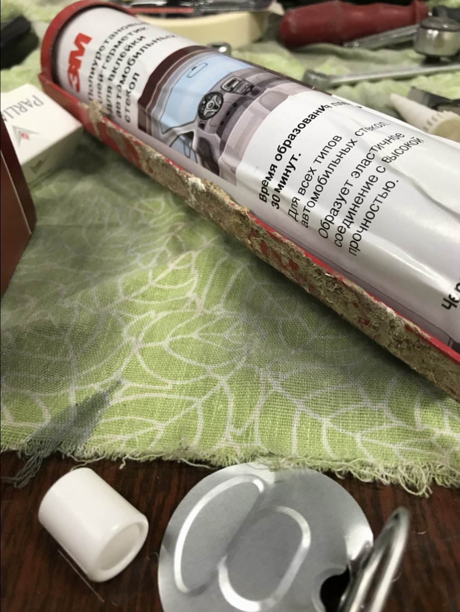

Что за пластиковый цилиндрик в днище тубы? В описаниях на коробке и тубе ничего нет?
На фото с лева внизу.

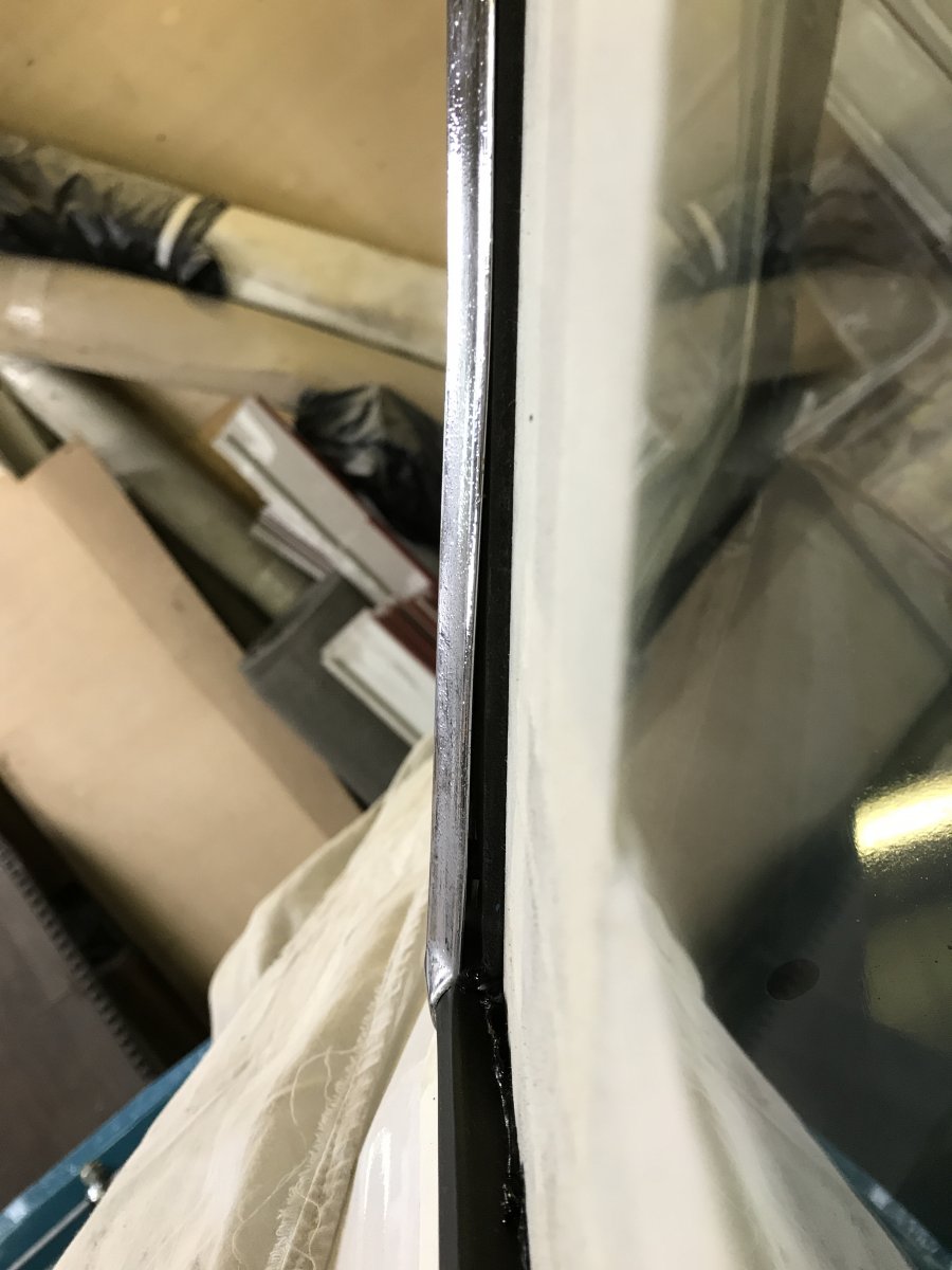

4 476
6 918

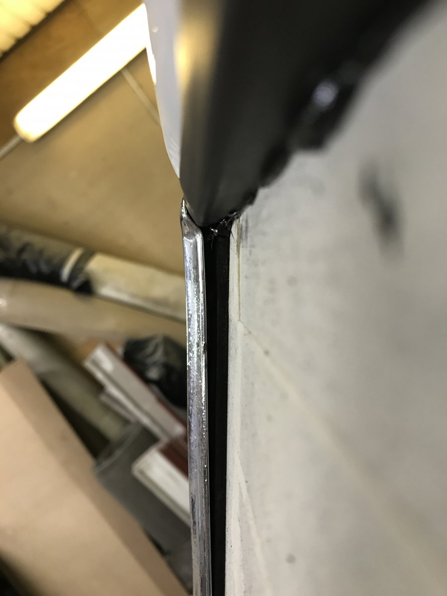

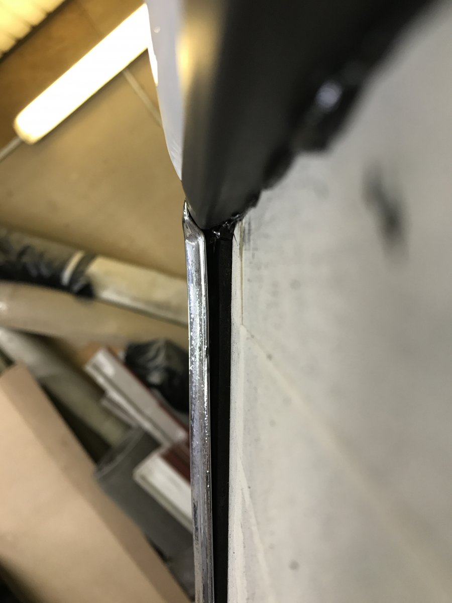

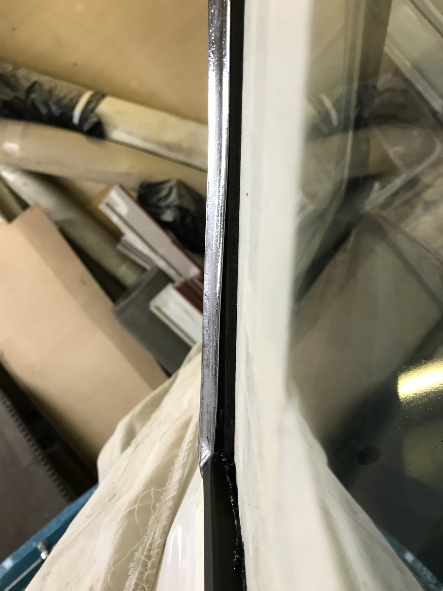

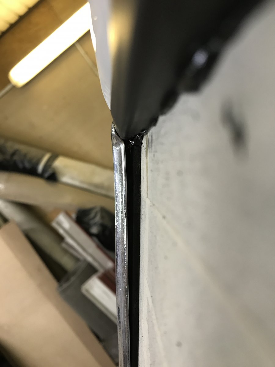

Как то глубоковато получилось, родные винты не достают, но даже с подбором длины не могу затянуть, как то стремновато резьбы сорвать. Как правильно подрезать уплотнитель вверху и внизу, или может подложить под накладку полоску кордовой резины?
