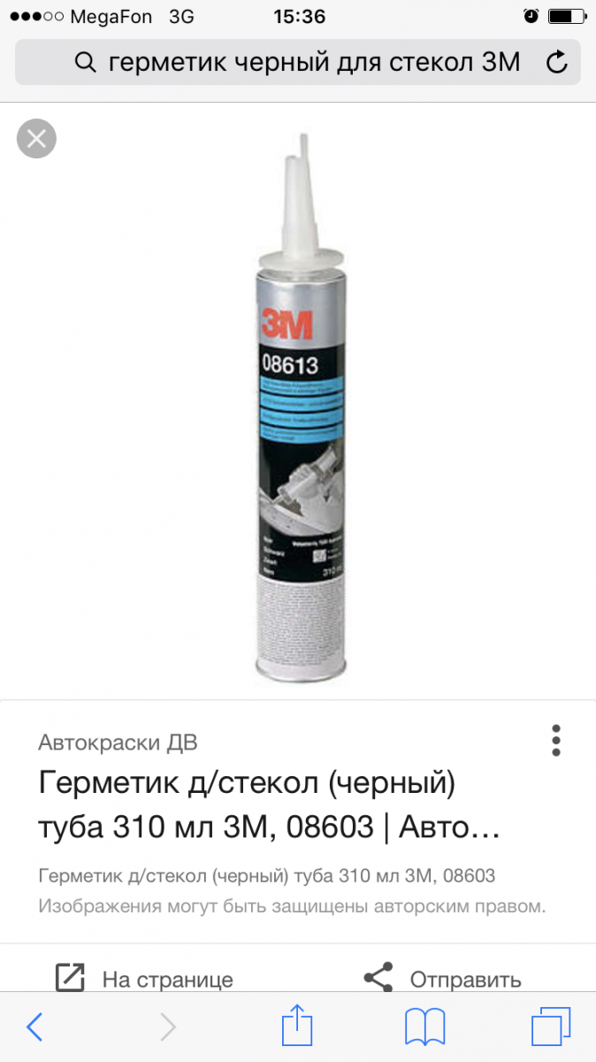

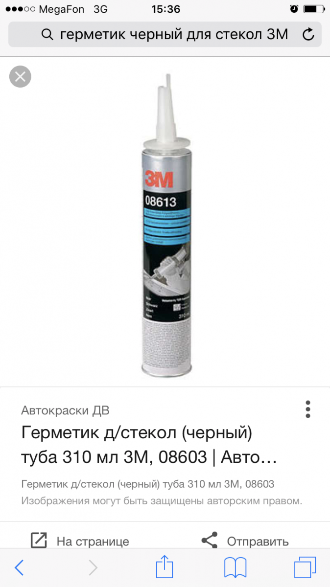

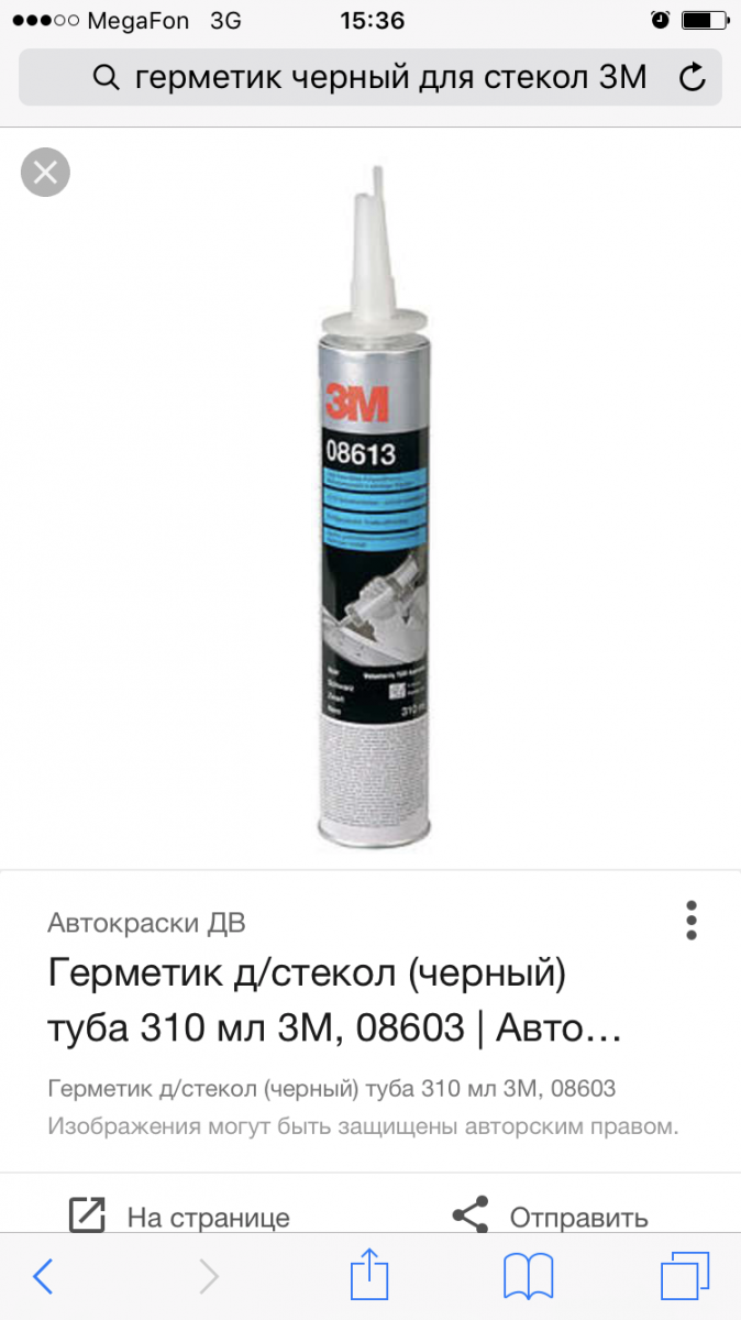

Щас погуглил, нам думаю больше подойдёт 3М 08603 время высыхания 40мин., рабочее время 20мин.
Думаю можно постараться успеть)

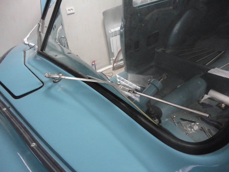

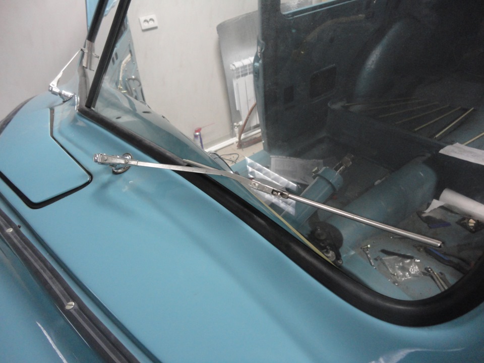

А вот стык уплотнителя лучше с верху или с низу? На драйве смотрел там с низу.
Здесь или качественно сделано что невидно или цельная с низу.

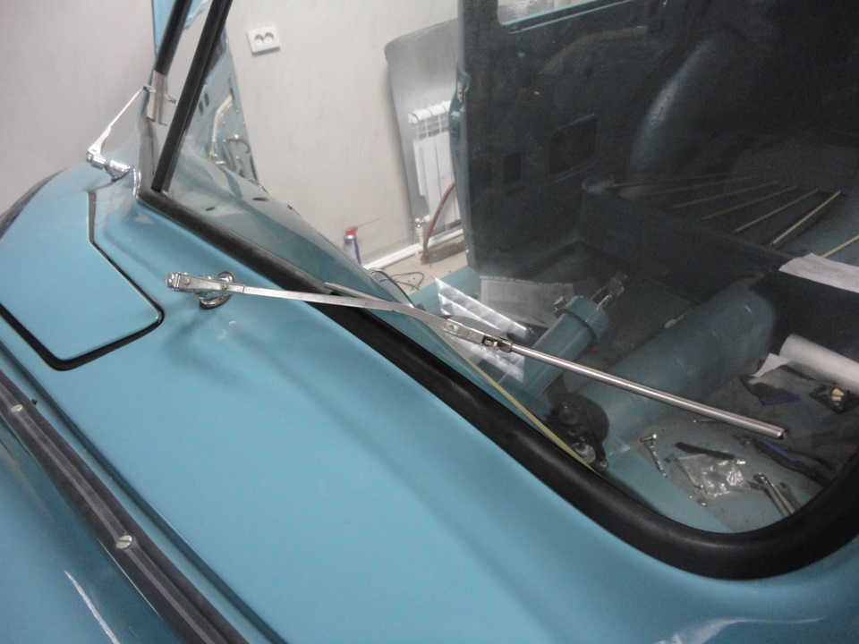

Я делал стык между новыми резинками.

Правильно, а где вверху или внизу проема? Закуплена уазовская резинка и есть отлично сохранная перемычка из которой и будет внедрятся разделитель стёкол.

Обратите внимание на фото с машиной ещё на один нюанс:т к профиль уазовсеого уплотнителя другой,то в местах прилегания концов хром планки придётся подрезать уплотн верхн и нижний!по крайней мере у меня так,иначе планку плотно не прижать!

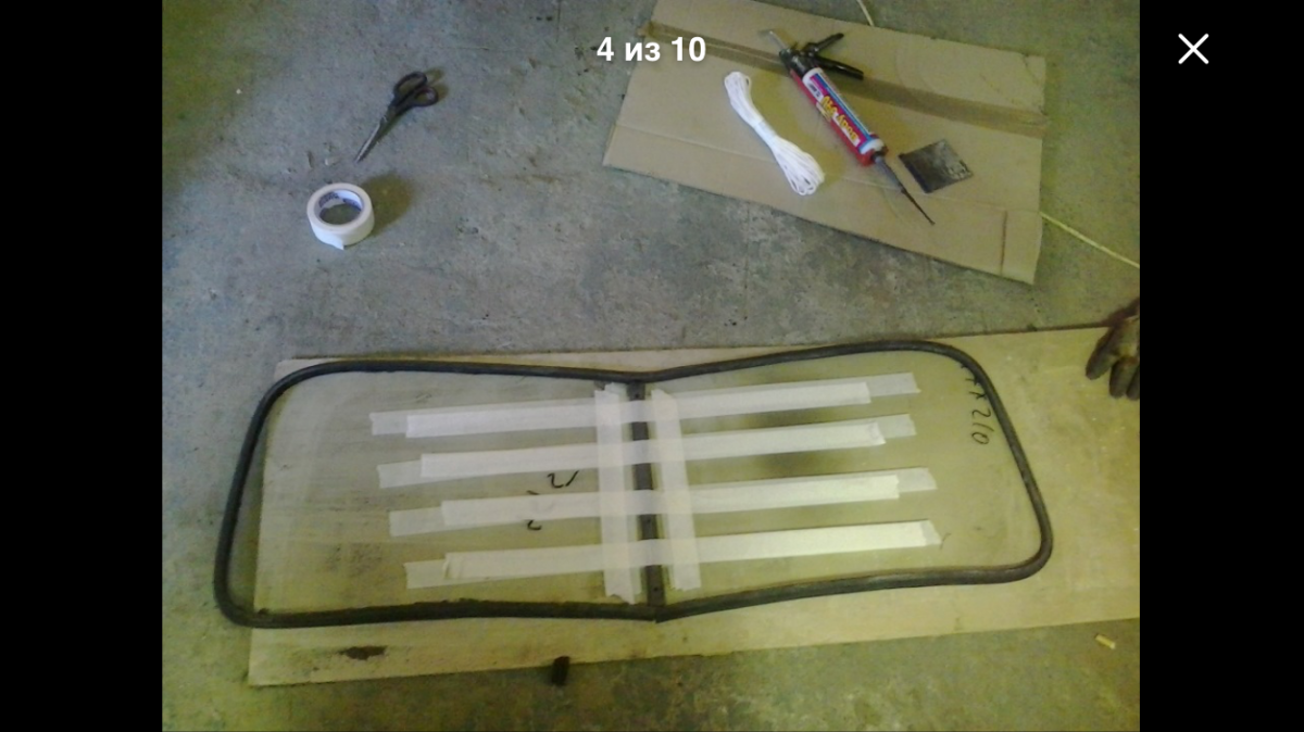

Резину уаза резать с запасом см 5-6,обрежется лишнее после установки.
На Победе стекло ставил всегда с двумя помощниками,каждому по стеклышку,потому как один, хер удержит стекла,да еще и под правильным углом...
Пара тренировок помощникам просто необходима с объяснениями,как держать,как установить СНАЧАЛА НИЗ РЕЗИНКИ В ПРОЕМ ,как потом прислонять,где поддавливать и т.д.
Т.к. стекла лобовое и заднее ставятся изнутри авто,руль лучше снять(мешает)
Кромку проема кузова под стекло,всегда надо местами подпиливать от острых заусенцев, затем просто промазываю моторным герметиком черного цвета.Держит герметично весь проем на ура и не сохнет, при съеме стекол всегда "отпускает" резинку и стекло из нее,бо кромку-торец стекла тоже им промазываю перед укладкой в резинку.
Канат,веревку-"помогайку"так же хорошо пропитать, смазать моторным маслом.
Стык уазовской резинки всегда делаю в вверху на середине,где к нему подгоняю среднюю резинку(всегда родную от старой)
Места стыковки уазовской и родной средней всегда промазываю обильно тем же черным герметиком для моторов(обычно он в тубе красного цвета)
Прикручиваю планки,после затвердевания герметика,лезвием или скальпелем лишнее срезаю,выглядывает все всегда по заводу,стыка не видно в упор и не течет.
Герметик копеечный везде есть,держит годами....на моих машинках и других сделанных с ним проемы не текут и стык,стекло-резинка так же уже более 15-20 лет.

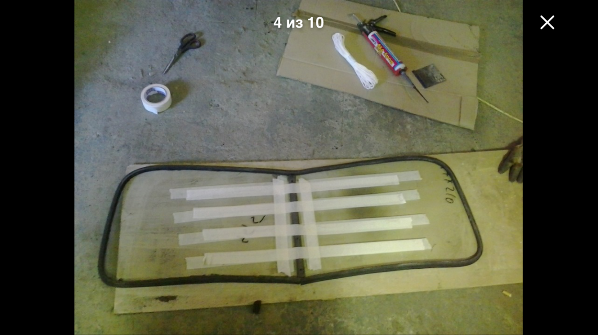

Приветствуется ли применение bodi 940 несохнущий чёрный герметик для стёкол и какие подводные камни или есть что то надежнее?
Сам я не ползовался этим,но мне Боди 940 рекомендовали люди ,каторые работают на рынке автостекол.
Однако ,самое лучшее - это голандский Dekalin Dichtmasse Dekasel 8936.
В любом случае, лучше приклеит на несохнущий герметик.

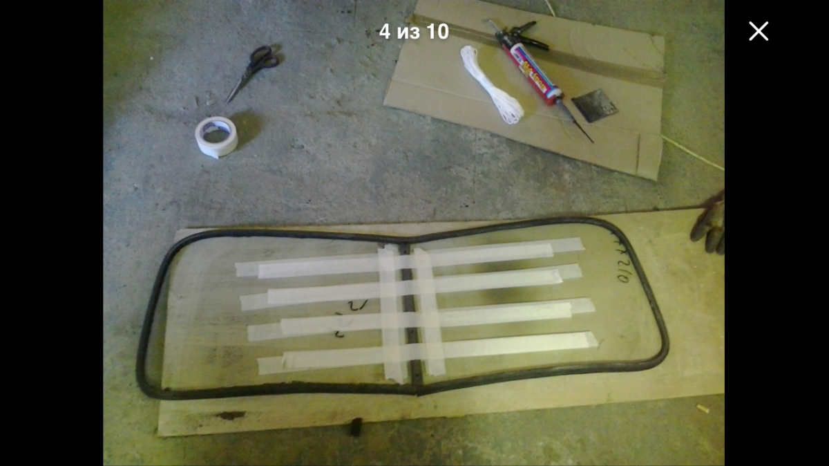

Стараюсь не экономить на сложных работах,дабы не переделывать после первого дождя!
Такой профессиональный комплект выходит 650-750р,в инструкции все подробно описано!
Так же можно прокунсультироватся у продовца,сложного ничего нет в применении.

Стараюсь не экономить на сложных работах,дабы не переделывать после первого дождя!Посмотреть вложение 105359
Вот и я о том же, хочется этот этап пройти без переделок, т.к. считаю что это серьезный узел и в случае косяков может привести к повторной подкраске.
