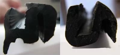

Вот и у меня два варианта в голове крутится.
1. Уазовскую в стык, а перемычку родную подрезать под профиль уаза в накладку на лицо типа лепесток, на герметик и планками зажать.
2. Диагонально зарезать резинки и в нахлест завулканизировать. Только матрицу из двух половин мутить нужно типа буквы "Т"
16 358
10 926
16 358
10 926
я бы первый вариант сделал, второй резина разная что будет после вулканизации неизвестно, если только опять герметом склеить и поставить.
