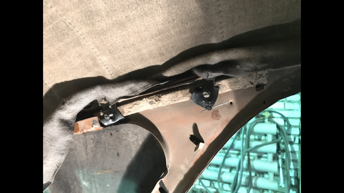

У меня задние треугольники держались как раз на таких железных клипсах.

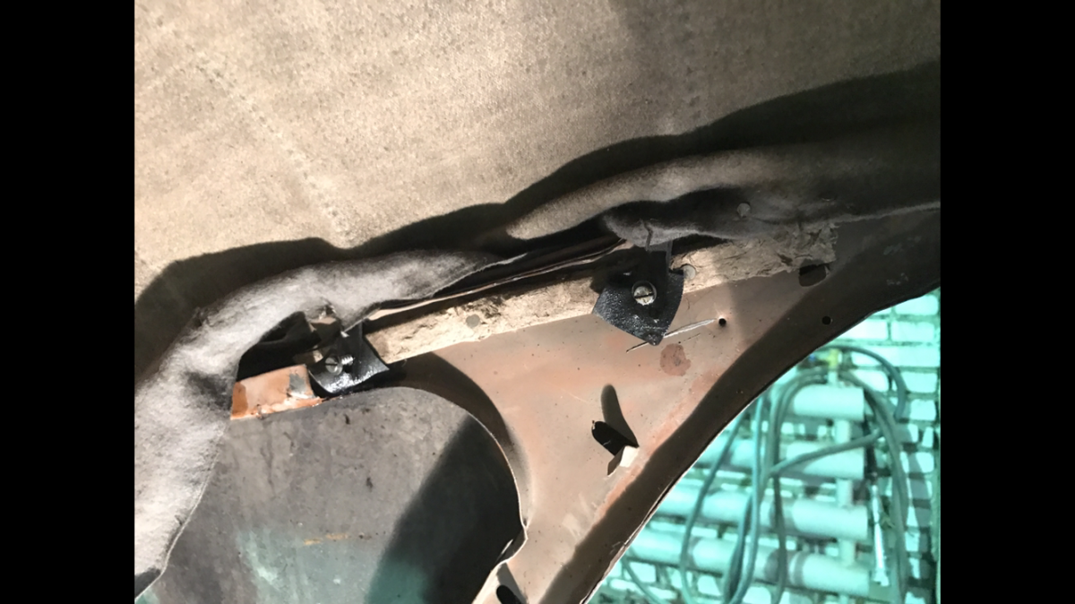

К чему у тебя потолок прикреплен и чем, это твой салон?
Да, мой салон. Фото при разборке. Вот нашёл фото когда в таком виде. Дальше клеем приклеено было.
На последнем креплении дуги заканчивается закладная и дальше клей. По низу треульгольник в одной точке крепился в раене спинки дивана?

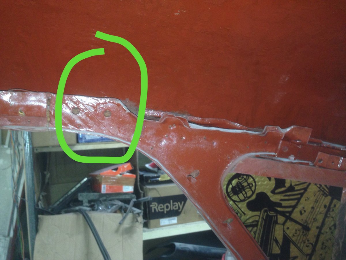

И так, вроде разобрался, прошу поправить если не так. И уголок на полке, на него край треульгольника приходится, отверстие меньше чем под клипсы ф-6мм, кто там живет?

Что за отверстия, один в один как на средней стойке под усилитель с плафоном, только резьб закладных нет. Мог там еще один усилитель стоять?
не надо думать про все отверстия думай про те которые надо )
уголки прижимаются спинкой дивана внизу в передней части, а дальше картонной накладкой на полку, она встаёт сверху и разжимает уголки. у меня тоже есть такой странный кронштейн, я пробовал туда клипсу ставить потом забил на это дело

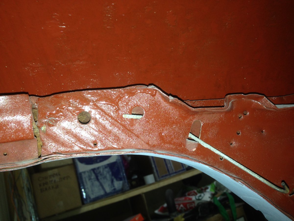

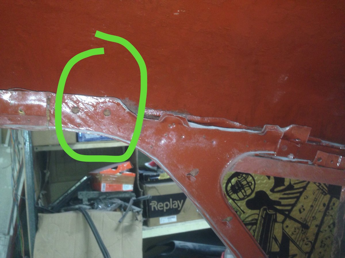

Там действительно еще один усилитель, у меня его небыло.

Я тоже не пойму как крепится второй усилитель потолка,также пустые отверстия,подскажите.

Второго усилителя у меня нет в наличии, есть передних два с пластиной под фонарь, думаю отрезать пластину и внедрить на место второго.

Смотрел как засунуть закладную.Через технологическое отверстие не зайдет но если его разширить до нужного размера то будет прекрасное решение вопроса.Я пока занят недели три,как только попробую закрепить сразу отпишусь.Может кто нибудь подскажет другой вариант.

Пока тоже далек от реализации, но думаю не расширить, а вставить монтировочку и выгнуть отверстие типа направленного кармана для подачи закладной, потом вернуть обратно в плоскость. Закладную пластинку с резьбами (2мт. М8) прихватить к электроду, чтоб после монтажа отломить и убрать. Пока теория-нужно пробовать.

Полностью согласен.Но это крайняя мера.Как я понимаю всетаки должны быть какие то заводские крепежи.Хорошо было бы найти их.

Приходят мысли что этот узел упразднили, потому и нет закладной, и вставить неоткуда.
ПС: на свою поставлю т.к. кузов не молодой.
