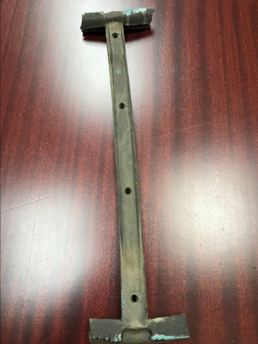

форму старой резинки в местах прилегания планки помнишь? немного надо изменить.
завтра смогу дать фото целой оригинальной резинки уплотнителя.

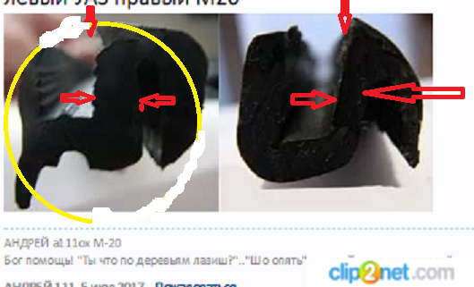

Да она есть в этой теме, внизу вырез. У меня и вверху не становится(((

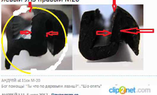

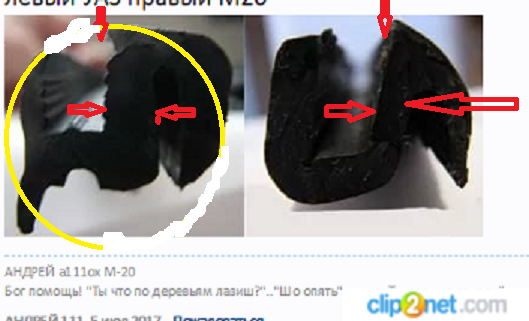

Это кромки в родной резинке,размеры-зазоры надеюсь понятны.

не торопись - присмотрись в чем разница,а она существенна,по стрелочкам поймешь...толщина тела резинки,угол наклона под стекло и соответственно прилегание к проему.
Линия желтой окружности приблизительная форма по наружи...РЕЖЬ НЕМНОГО БОЛЬШЕ
Потому и использовал черный герметик, подрезал все на стыках,примерил планку наживил -прикрутил-снял ...после навалил герметика ,планку зажал,лишнее на след день красивенько обрезал,все.
По планке не помню,надо ее в руках повертеть...завтра.

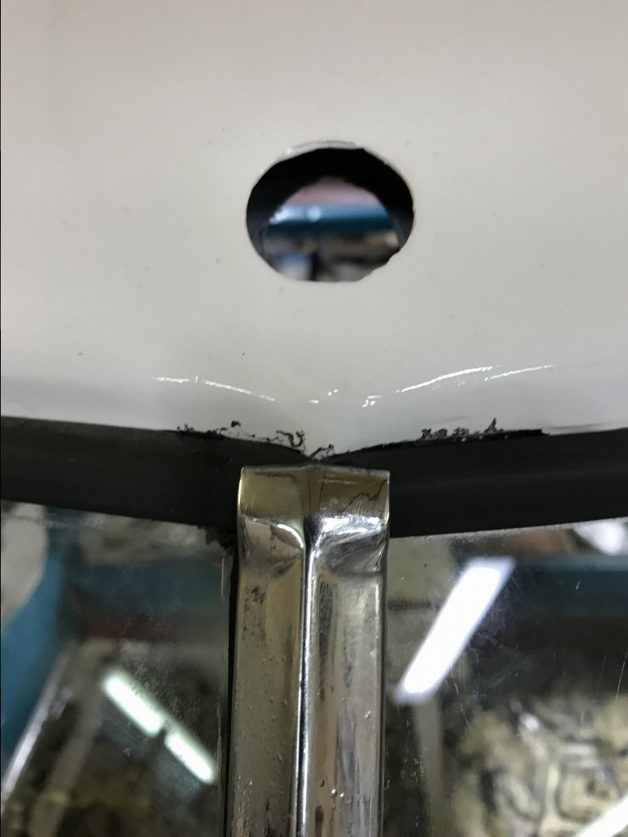

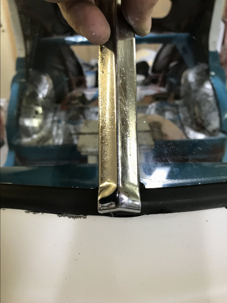

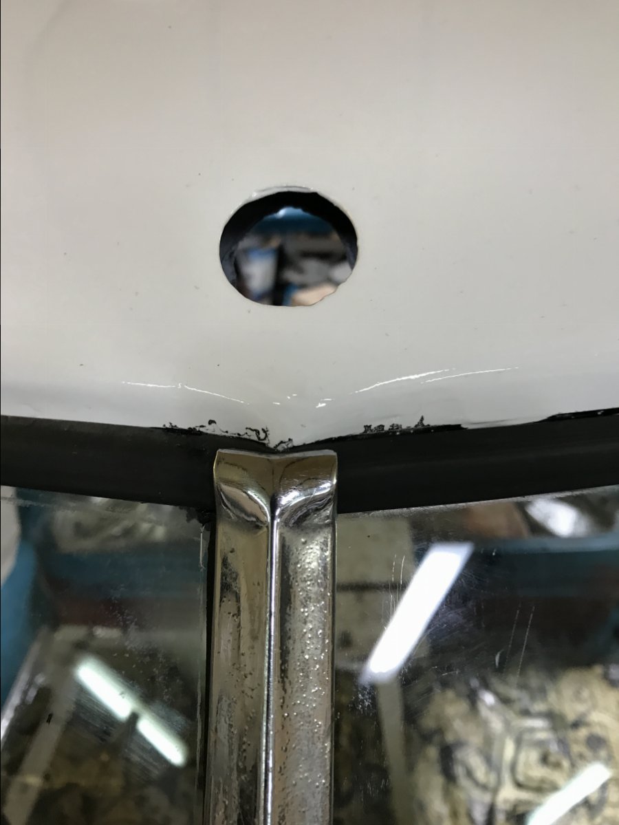

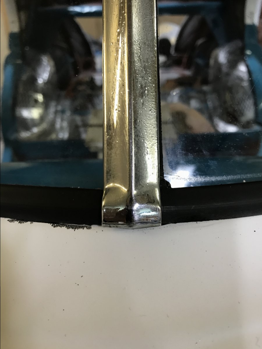

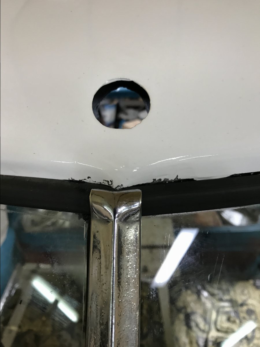

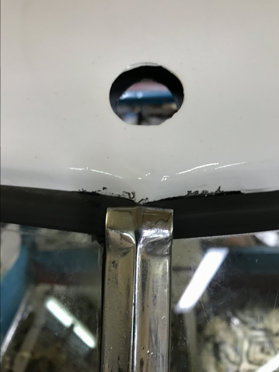

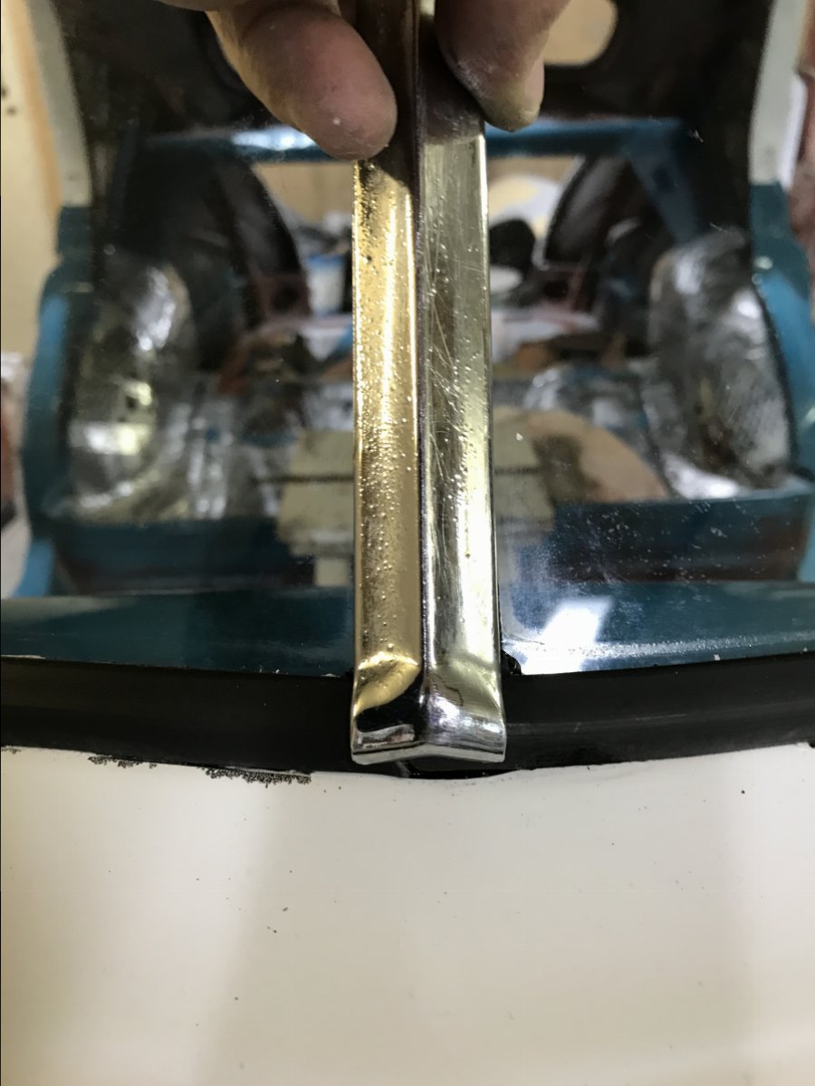

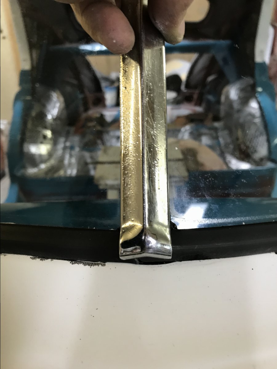

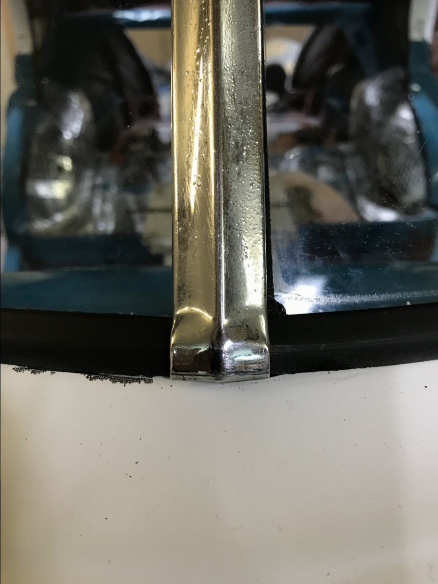

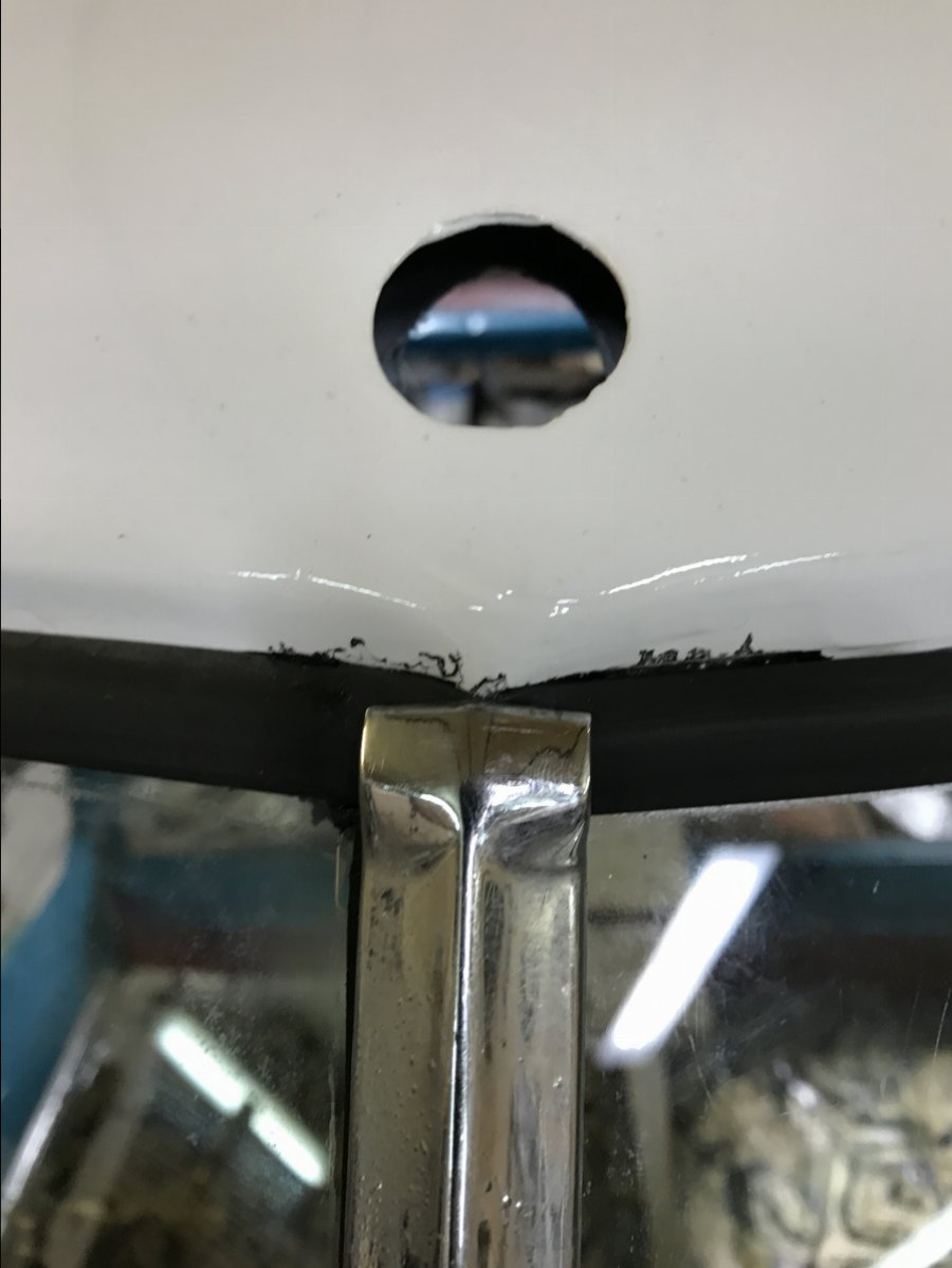

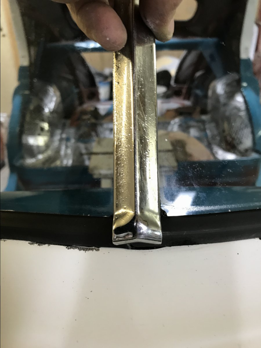

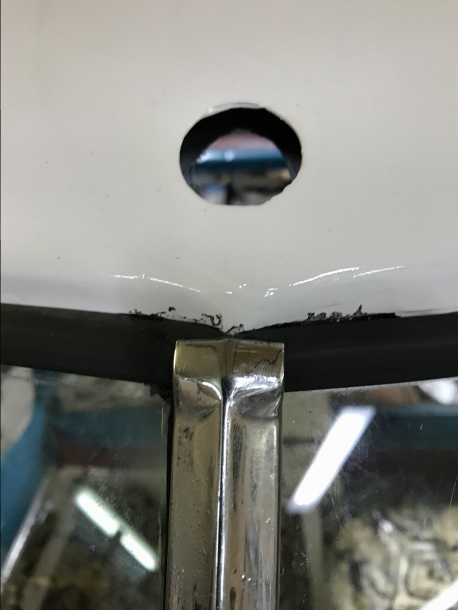

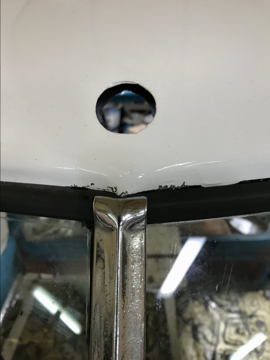

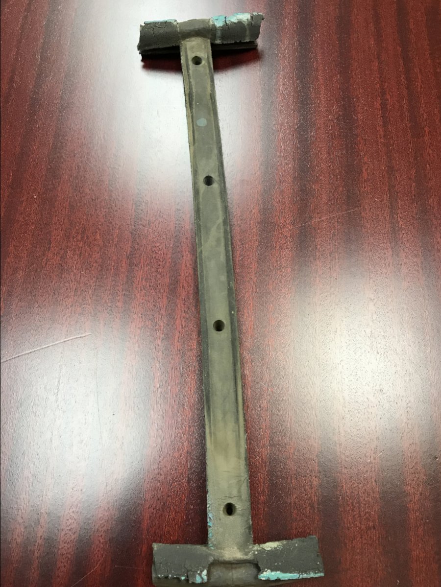

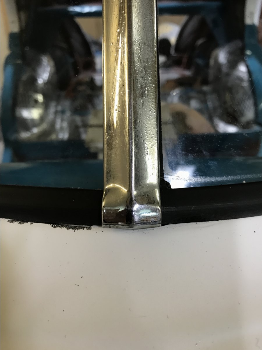

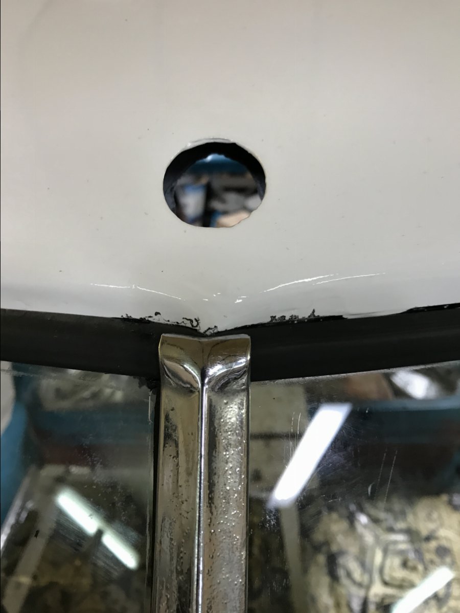

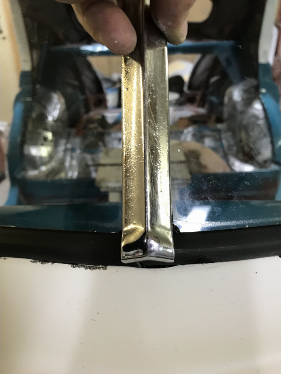

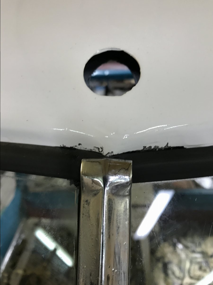

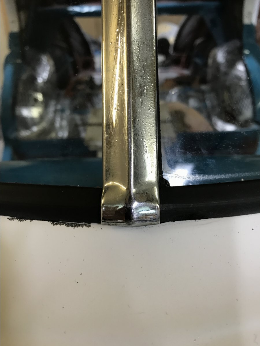

Про планку уже нарыл - ласточкин хвост внизу.
4 476
6 918
Не может ведь у всех по разному получатся, если ориентироватся по фото просмотренных (ласточкин хвост внизу) то у меня не сходятся профили.

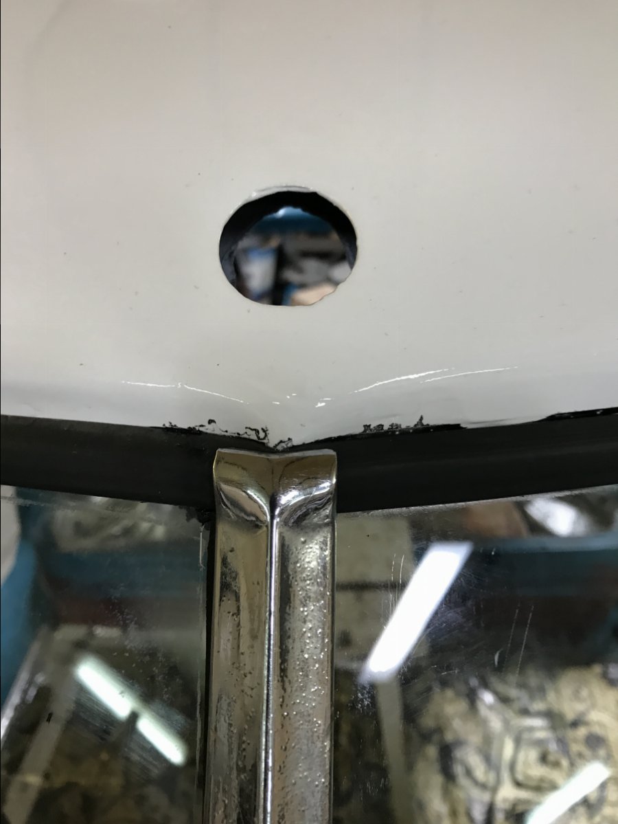

Наоборот все профили сходятся, наверное так и врежу.
4 476
6 918
Второй вариант красивее.
Мое авто было вандалами лишено всего что было из стекла( На большенстве фото где можно разсмотреть стоит почемуто не так, в каталоге, альбомах и книгах ничего ненашел. Склоняюсь тоже к второму варианту.

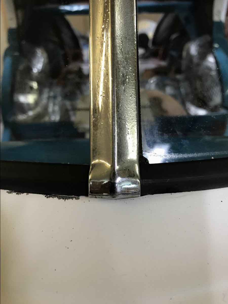

Посмотреть вложение 106563 Посмотреть вложение 106564
Посмотреть вложение 106565 Посмотреть вложение 106566
две машинки во дворе стоят,на обеих второй вариант.

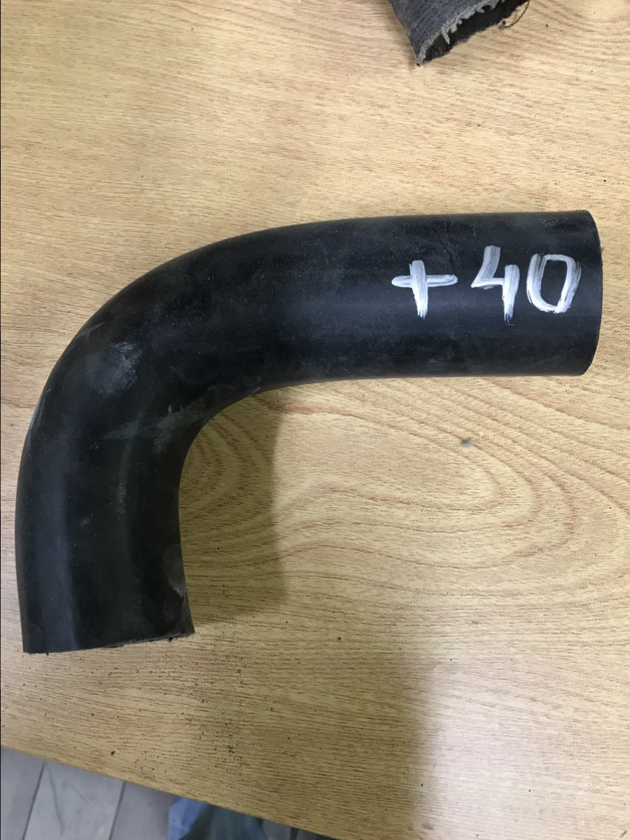

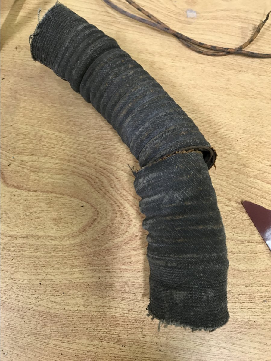

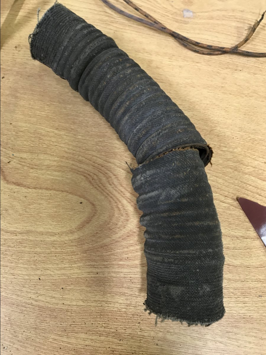

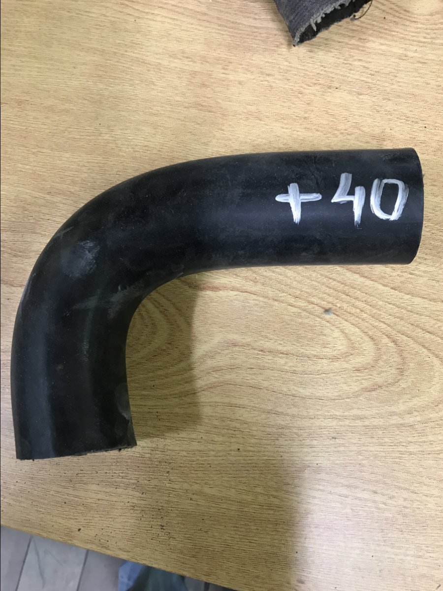

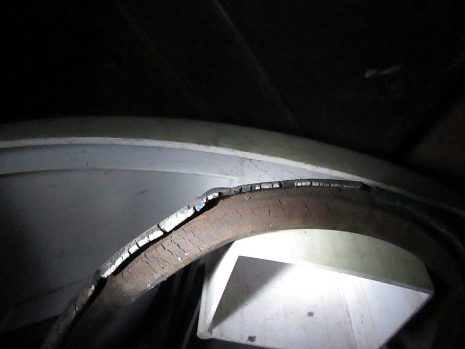

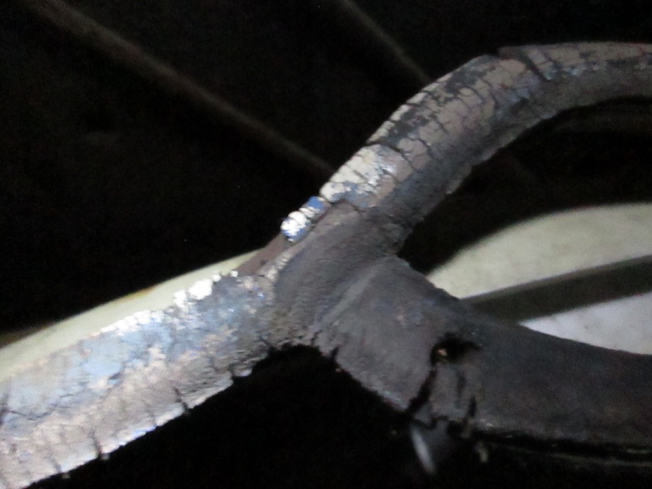

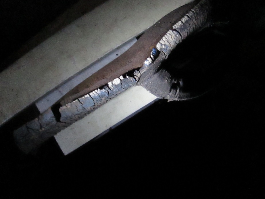

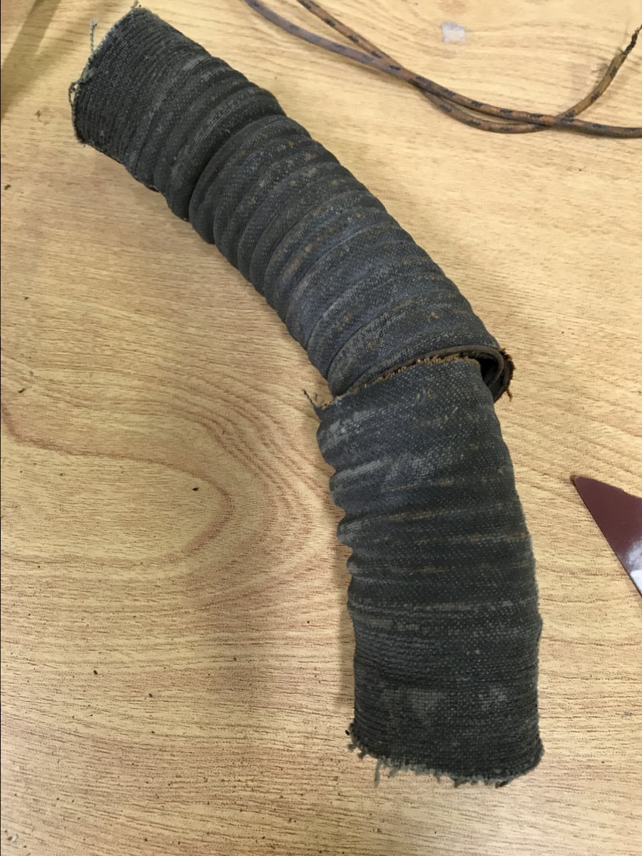

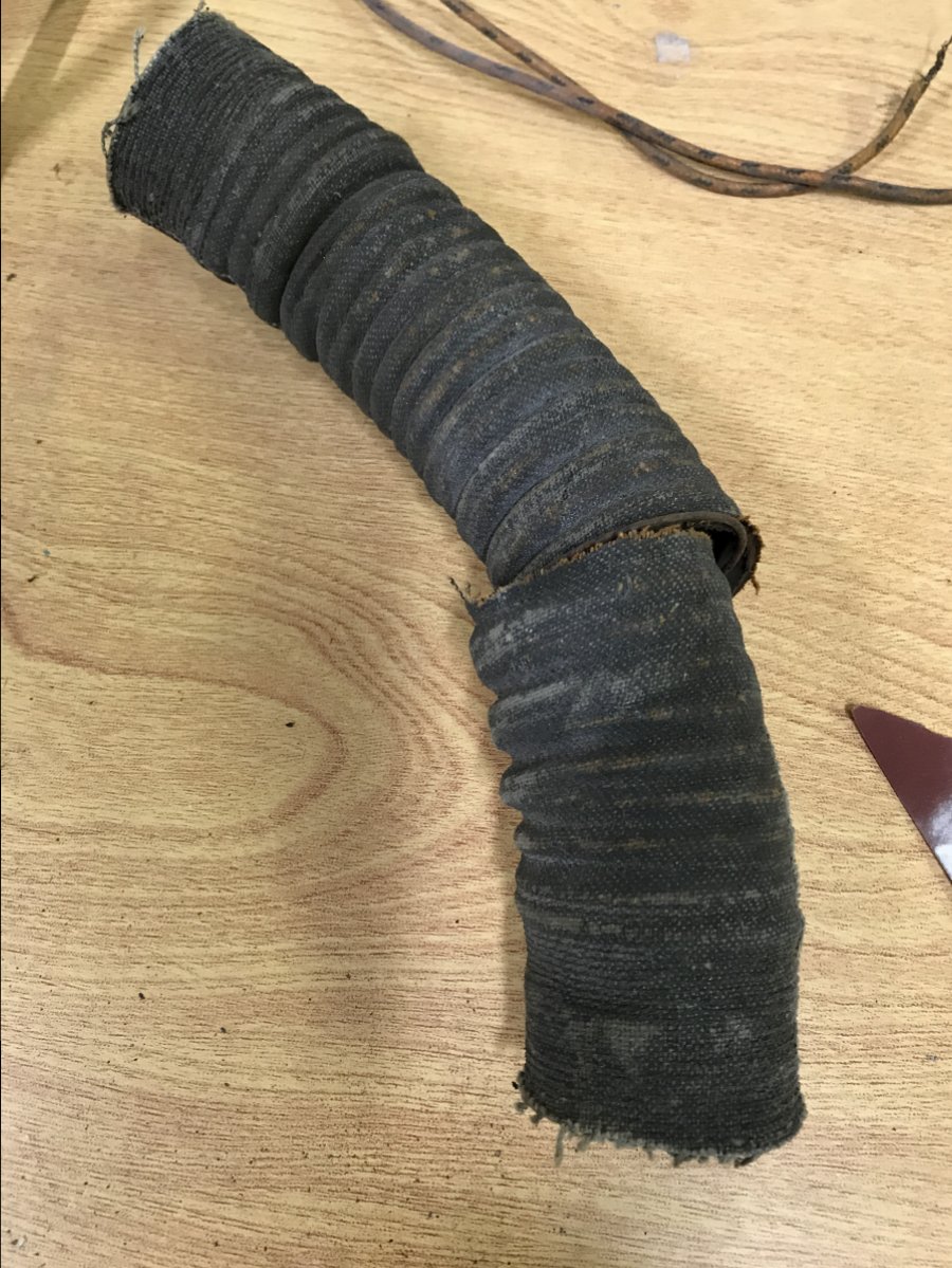

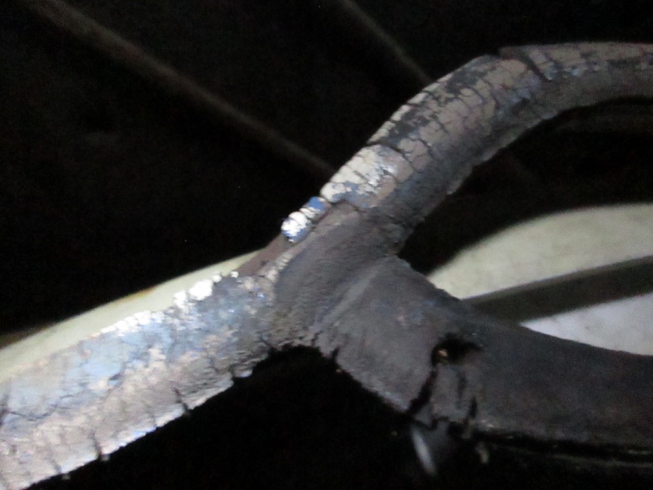

Незадача получилась с патрубками печки, в труху, сламал. Есть варианты по подбору, с чего замутить подачу с вентилятора?
4 850
9 340
И у меня такая- же проблема
4 476
6 918

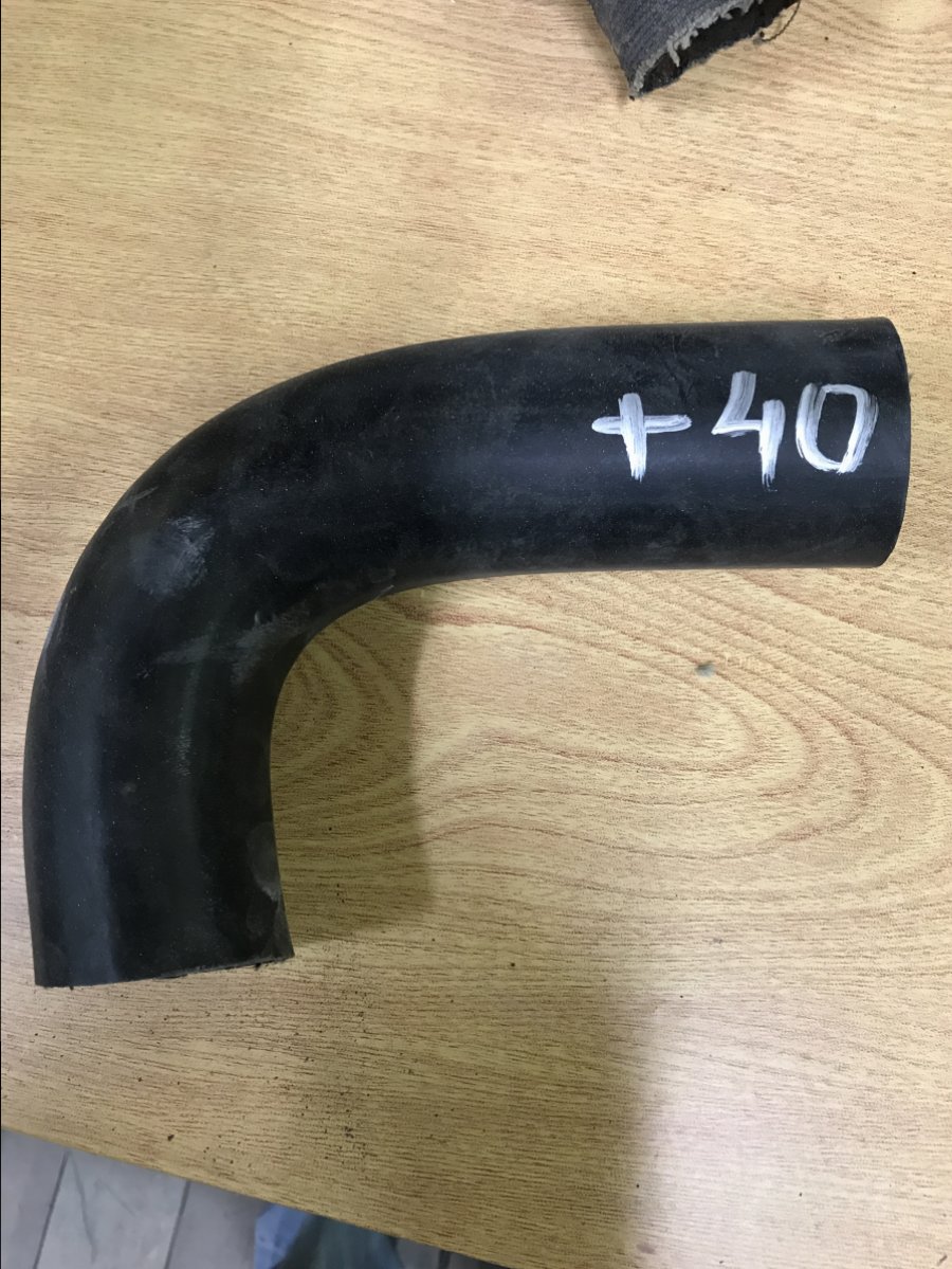

По выходам к стеклам я подобрал с кордовой резины патрубки радиаторные, а тут выход с вентилятора в распредканал под такими углами типа "S" и нужно именно гофру.
От ВАЗа теплый воздух в фильтр, такая фольгированная гофра не подойдет?

всмысле форма не пойдет ? ))) форма изгиба нужна )...
там же проволока, а на ней изолента ))) ну утрировано.... может взять шланг подобного диаметра и формы ... на него кальки намотать , потом родную проволоку... потом черную тряпочную изолнету... поверх помазать чем-нибудь... тут варианты )... пока не скажу...
4 476
6 918
Как то труху не хочется реанимировать, подобрать бы что то похожее и свежее. Тут мне подсказали о УАЗовских шлангах, завтра посмотру в автолавках. А на обдув подобрал гладкий профильный думаю будет лучше чем гофра, сопротивление потоку меньше чем по гармошке.

не комильфо.... должен быть как должен быть )))...ну это я с точки зрения аутентичности... родной вряд-ли доживет, но хотя бы приблизить ))

понятно.... это мои заморочки .... 100% все одно не сделаю... но хоть немного )))
любое решение - это +
