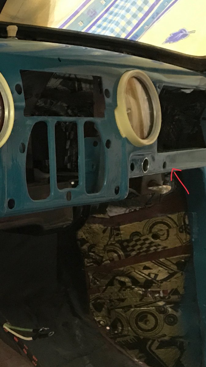

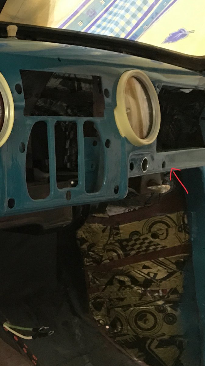

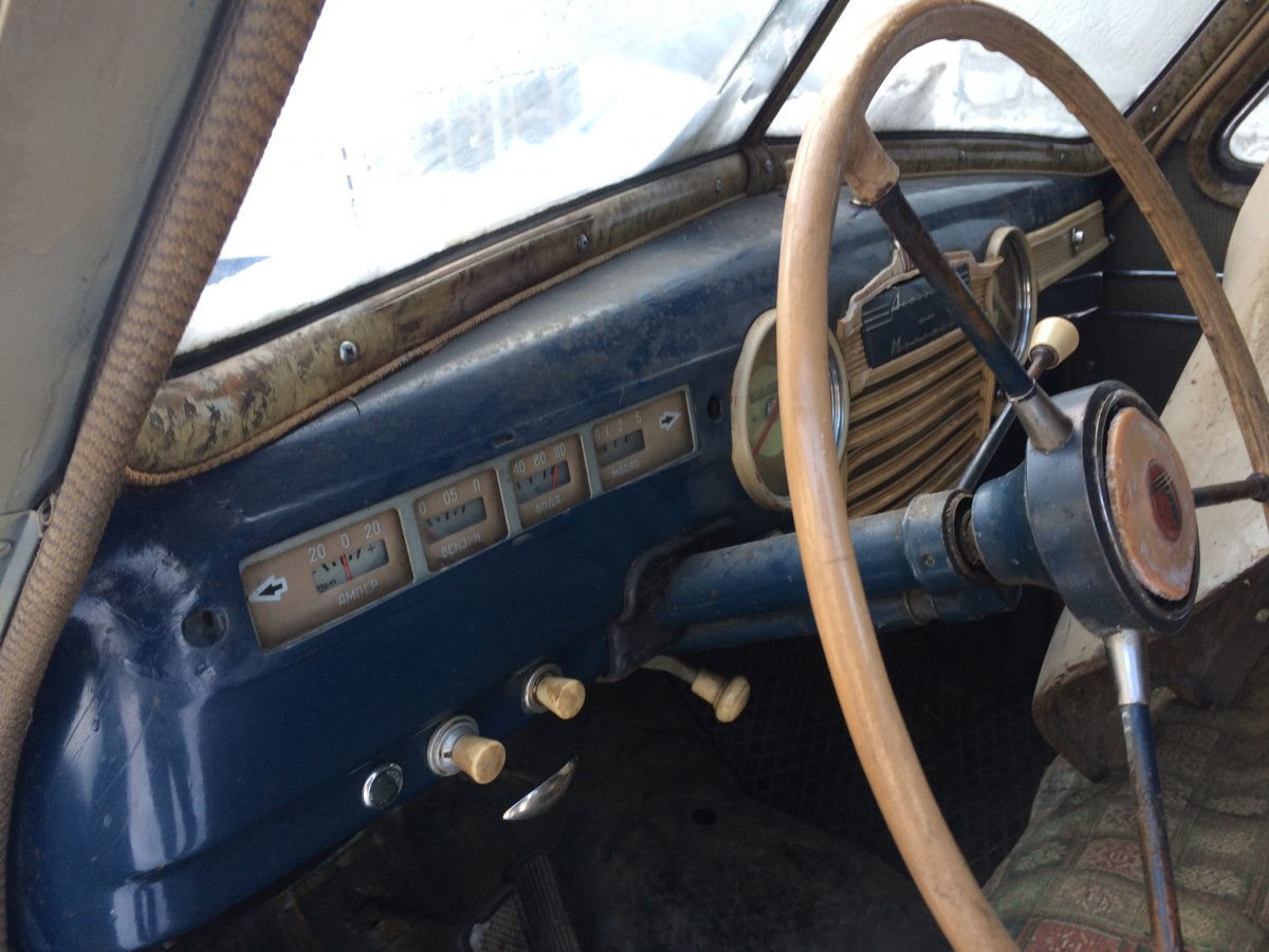

Собирая торпеду обнаружил «колхозное» отверстие, вовремя не обнаруженное и незаваренное, и теперь уже поздно, если только головой об торпеду(((.
Вопрос к знатокам многих переделок, что могло быть вкорячено?

Кнопка вызова стюардессы;) Поставь кнопку электроомывайки например.Аварийку поставь.
Стюардесса мне больше нравится)))
Ф=12мм.
ПС: Далековато от водителя, что то для пассажира?

ну.... можно всё что угодно воткнуть... так же как и неизвестно кому там и что было нужно.
у меня так в брызговике переднего левого крыла отверстий наделано.....
я бы резиновую заглушку воткнул.

Собирая торпеду обнаружил «колхозное» отверстие, вовремя не обнаруженное и незаваренное, и теперь уже поздно...

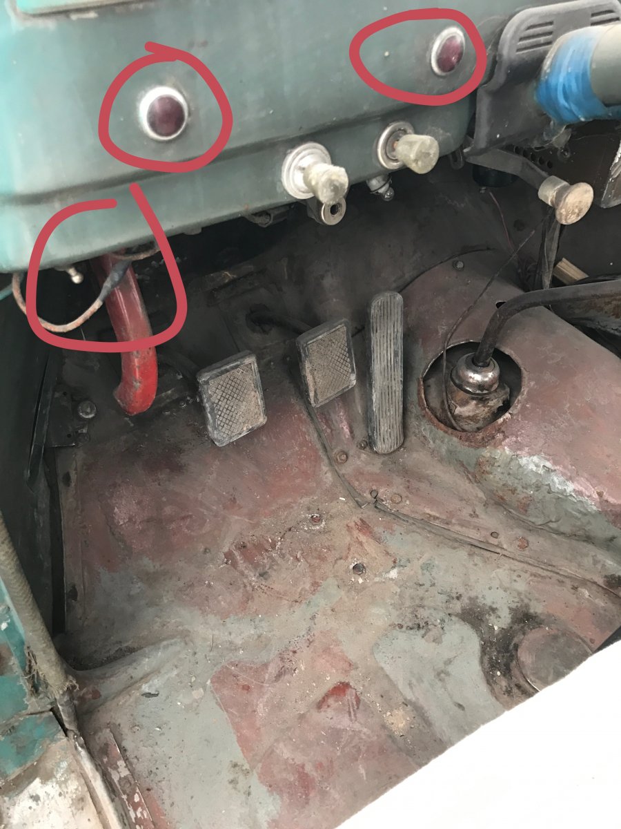

А есть фото панели без лишних "колхозных" дырок для второй серии??

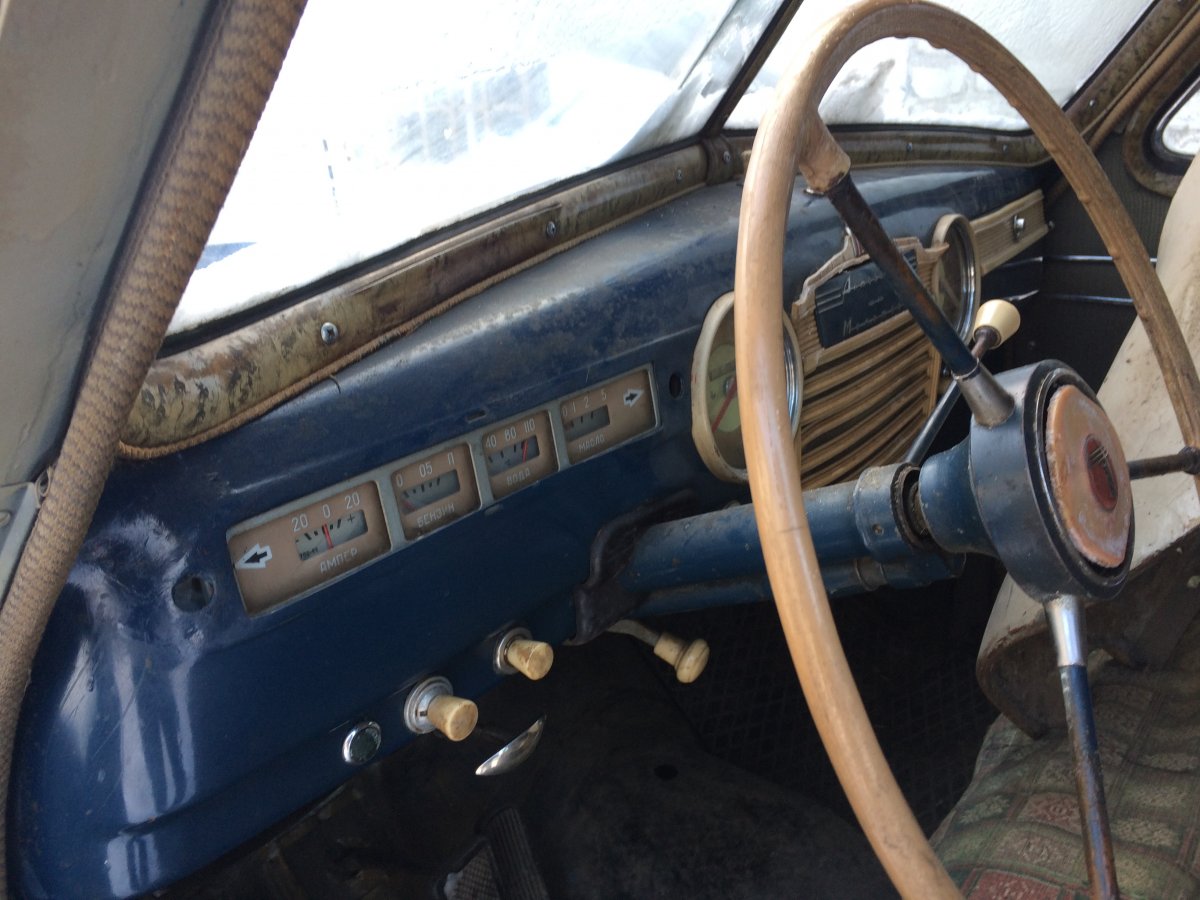

У меня вот так , писали что одна лампочка лишняя.... какая??

ВЫбирай ))).....с какой начинать выбрасывать)

Они обе лишние. Лампа ниже должна стоять. Помоему.

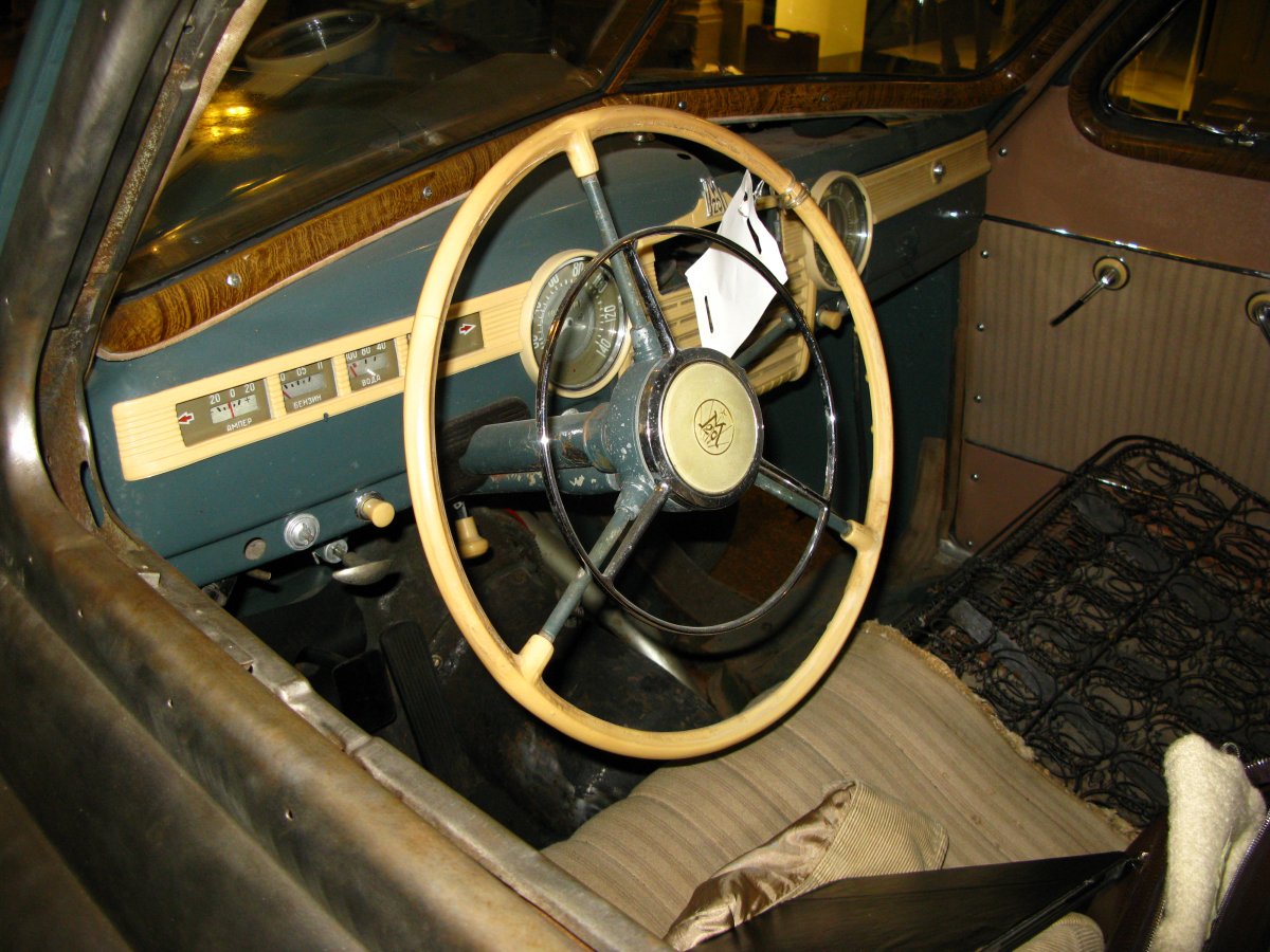

Ниже одна контрольная лампа, сигнализирующая о перегреве двигателя,после 1953 г.

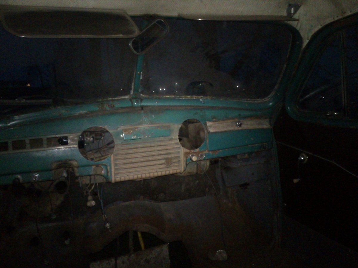

вот на политехнической видно отверстие...но это уже третья серия...

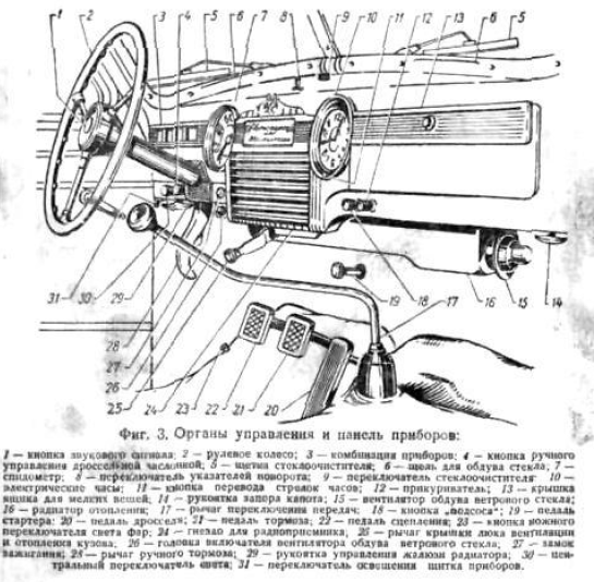

ещё такое нашел
Органы управления и приборы автомобиля ГАЗ-М20 «Победа» (первого выпуска):
1 — рулевое колесо, 2 — амперметр, 3 — указатель уровня топлива в баке, 4 — указатель температуры воды, 5 — указатель давления масла, 6 — кольцо звукового сигнала, 7 — спидометр и счетчик пробега, 8 — зеркало, 9 — противосолнечный щиток, 10 — указатель включателей поворота, за ним включатель стеклоочистителя, 11 — часы, 12 — кнопка управления воздушной заслонкой карбюратора («подсос»), 13 — электрозажигалка, 14 — вещевой ящик, 15 — контрольная лампа ручного тормоза, 16 — регулятор отопления, 17 •— рычаг стояночного тормоза, 18 — ножной переключатель света, 19 — центральный переключатель света, 20 — кнопка управления дросселем («постоянный газ»), 21 — педаль сцепления, 22 — педаль тормоза, 23 — рукоятка жалюзи радиатора, 24 — акселератор («педаль газа»), 25 — рукоятка клапана вентиляции, 26 — включатель стартера, 27 — замок зажигания, 28 — рычаг переключения передач (на позднейших выпусках расположен на рулевой колонке), 29 — место для радиоприемника (на автомобилях первого выпуска не устанавливался), 30 — рукоятка замка капота.
Serrgey3
06.11.2016
146
186
64
Может это поможет ?
Их тут две,и обе лишние.
Их оказывается ТРИ лишних :) . Третью увидел :)

Третья дырка не лишняя,это выключатель освещения приборов.

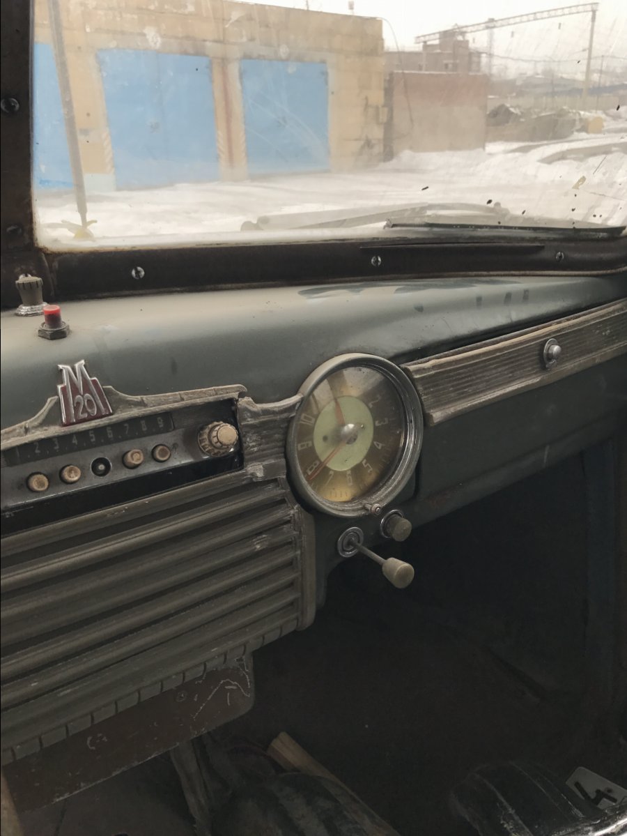

Да у меня там тож отверстие было и два провода я их просто на прямую содинил. Не знал еще про тумблер))
