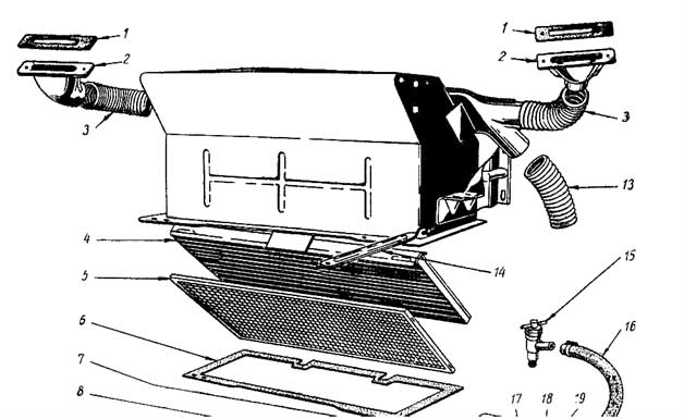

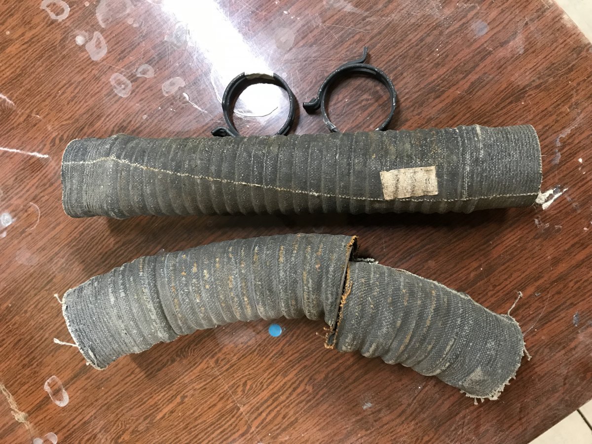

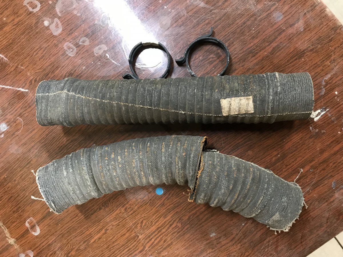

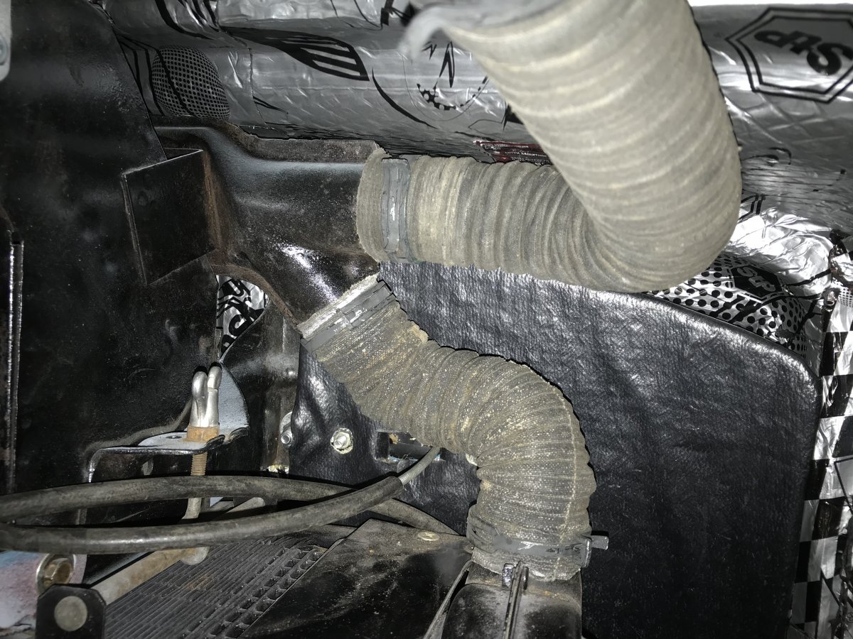

№13 30-8102062 Шланг трубопровода вентилятора, короткий .......... 1 шт.
№3 30-8102060 Шланг трубопровода вентилятора, длинный .......... 2 шт.
Пока не пришел (короткий) еще в пути №3 http://retroparts.7910.org/product_info.php?products_id=1617&osCsid=8b58d3b865ace5c57b4c8d80e88aec63
Оказался ГАЗ 21 хотя на сайте прописано ГАЗ М20 (длинный) (для М20 достаточно одного, режется ровно пополам, резанный край на диффузор) №13 http://oldtimer-parts.ru/component/virtuemart/?page=shop.product_details&flypage=flypage-ask.tpl&product_id=142&category_id=0

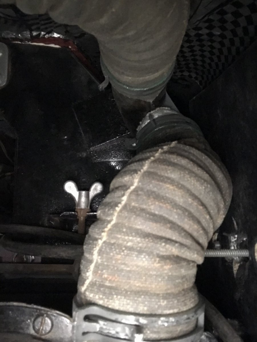

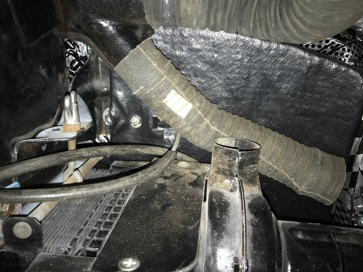

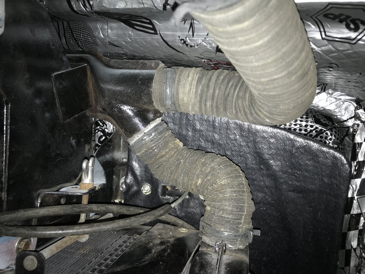

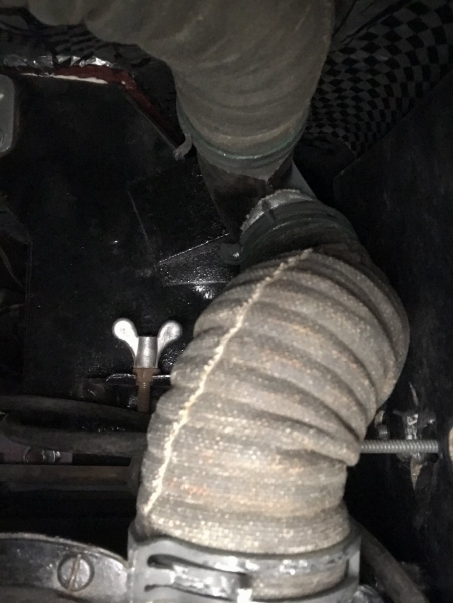

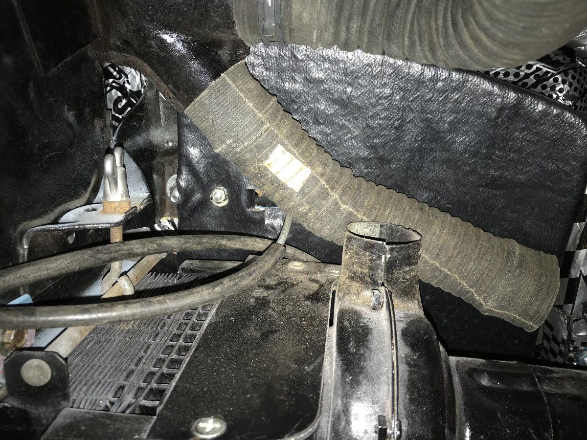

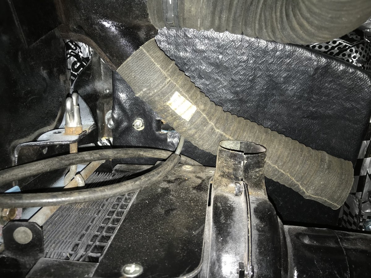

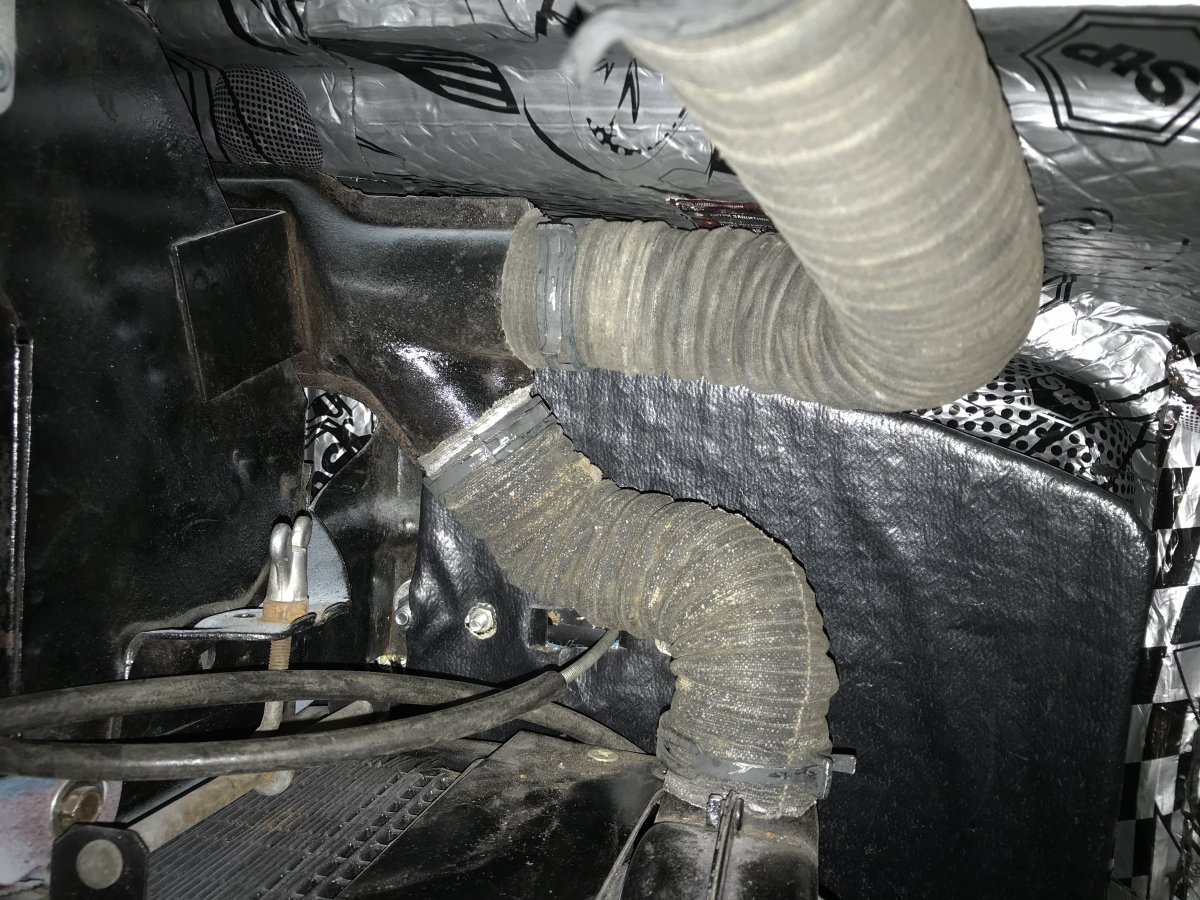

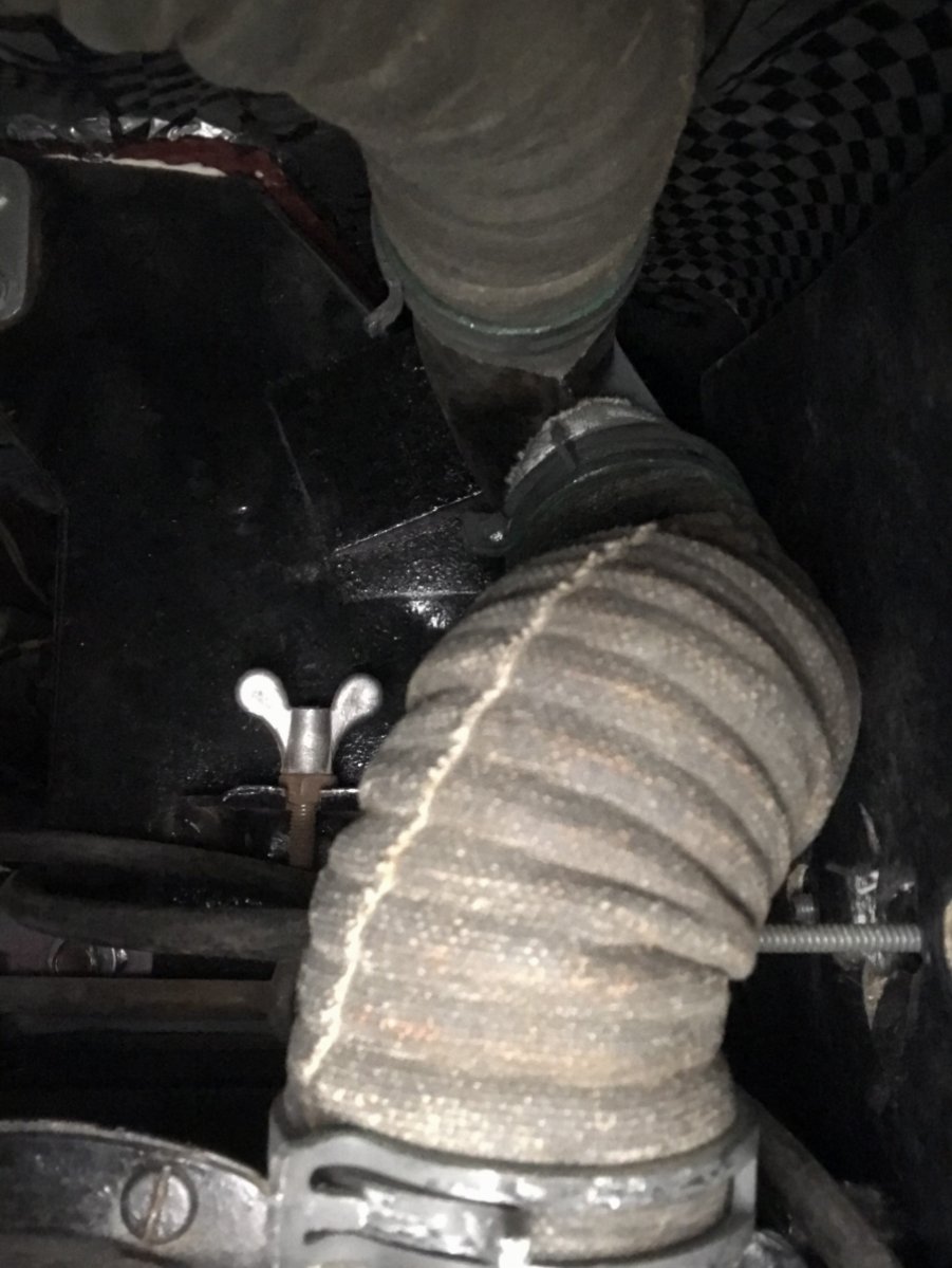

Пришел малый патрубок воздуховода, сомнений было много из за его длины и возроста, положения выхода улитки, но все срослось, несмотря на пару пятен ржавчины он согнулся и выдержал две примерки и установку.
ADC3FE71-FAF1-4C5E-8C1B-97C7242DBF9F.jpeg 548ECE46-54B0-4621-BEDD-6572D576B4E6.jpeg E9892E7B-985E-4634-82A8-2B1C1D363ED1.jpeg CB042854-29BF-4231-8C11-9AC5EED8ECEB.jpeg
Данные патрубков выше сообщение.

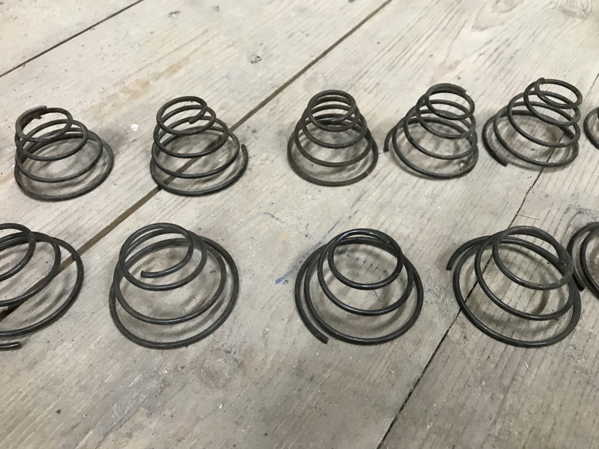

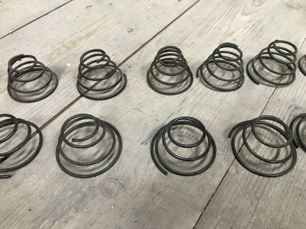

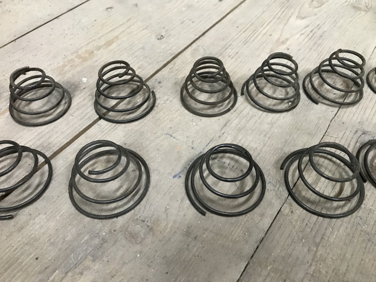

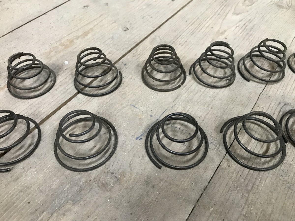

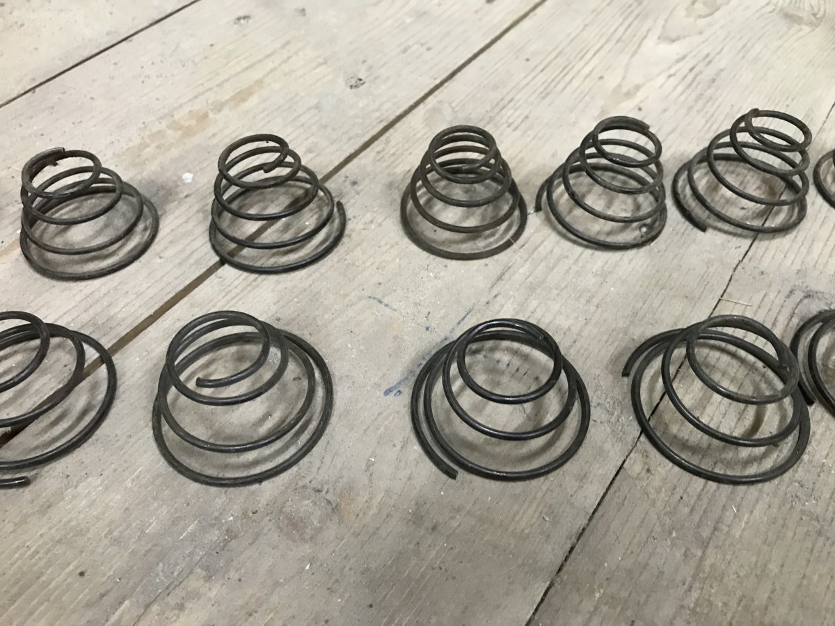

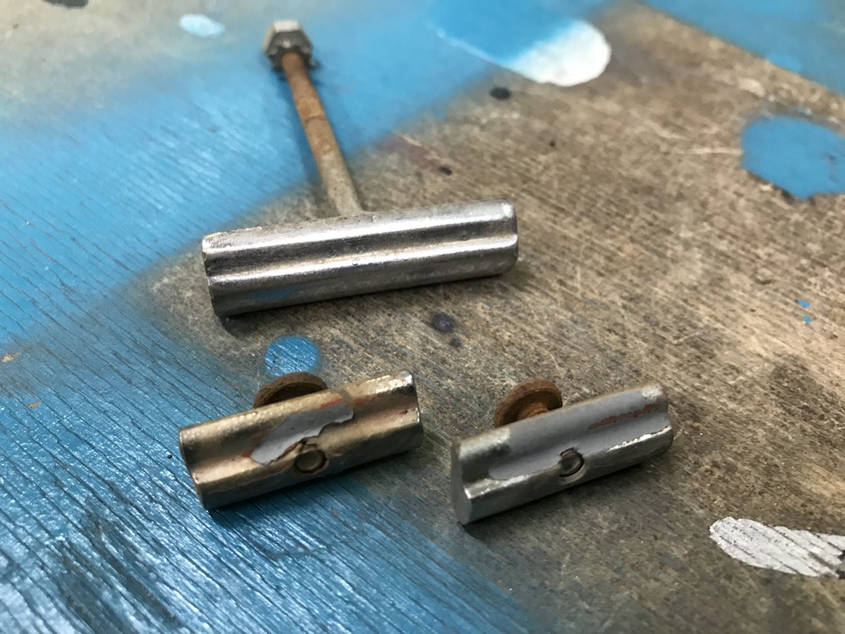

Какие наши пружины ручек, трехвитковые или четырех? Тяжело определить, четырехвитковых 8шт, а трехвитковых 9шт
4 476
6 918
От куда малыши 2шт?
крепеж самих накладок, вставлены внутрь по краяя

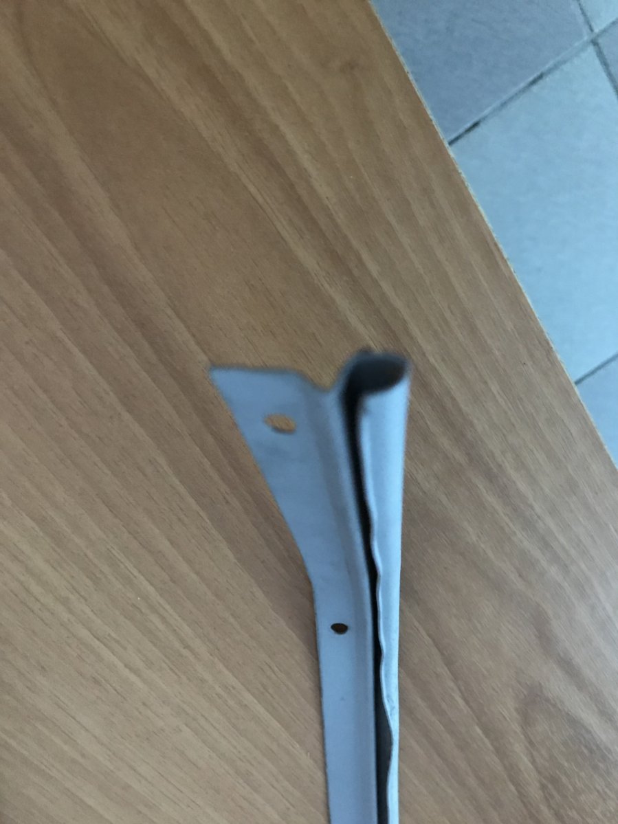

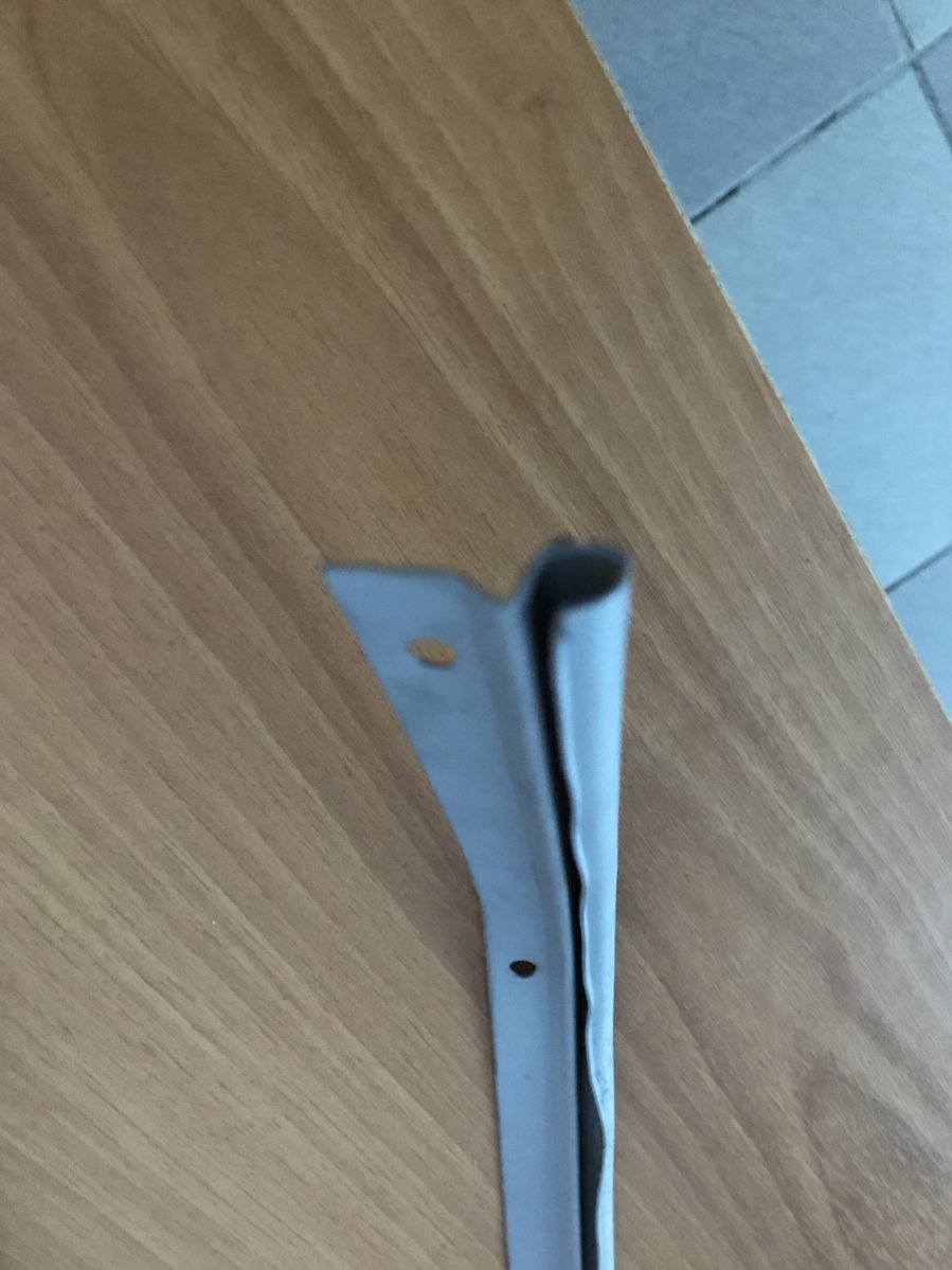

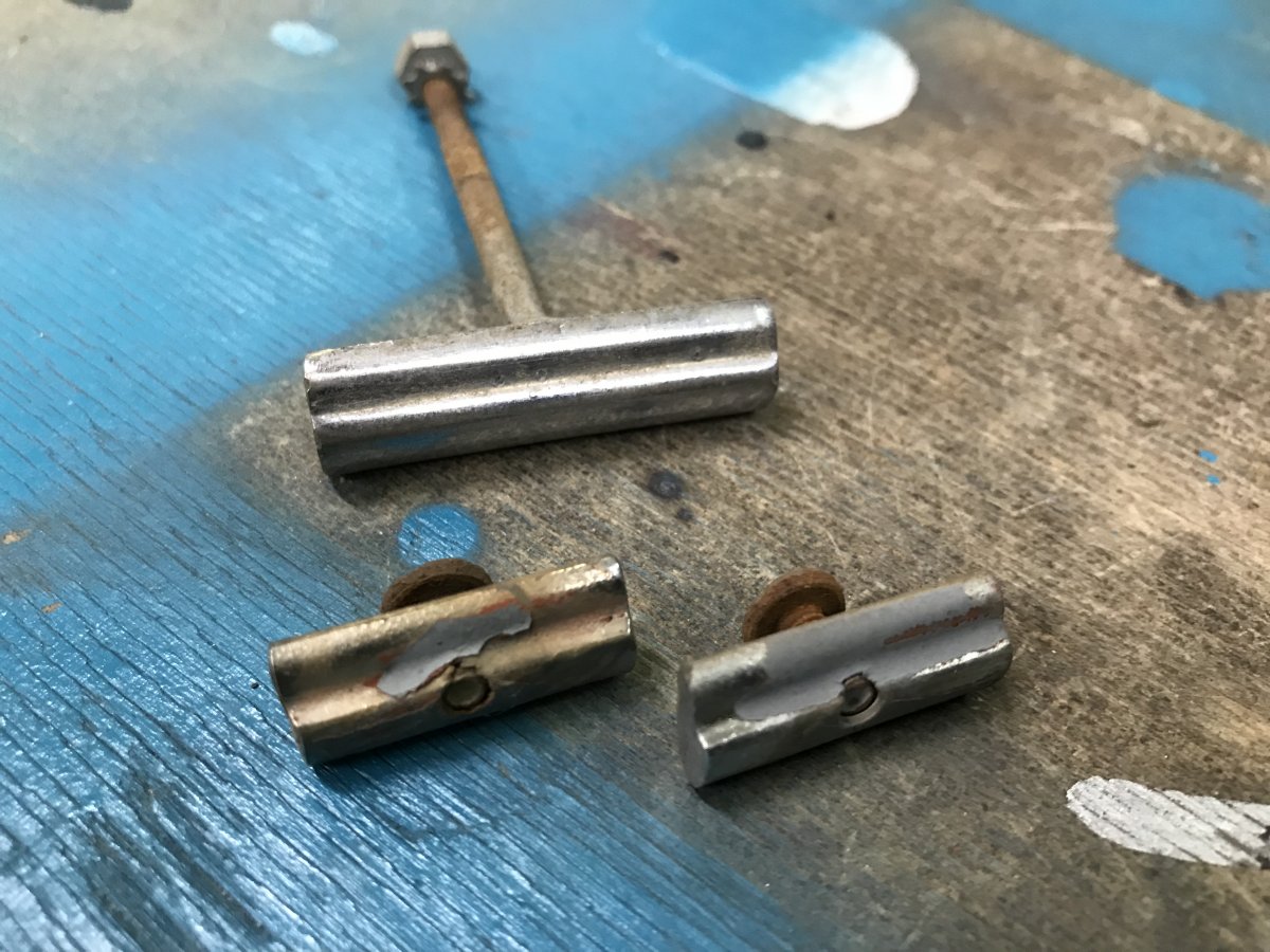

Тут обдирал стойки опускных стоек задних дверей от остатков желобков и при детальном осмотре состояния хромпокрытия выяснилось что та часть которая на улицу кородировала местами от прыщей до мелких ржавых пятнышек, а та что внутри двери девственно матовая, даже не полированная. Да, под желобом и притворным уплотнителем форточки тоже присудствие корозии. Для демонтажа всех уплотнителей пришлось срезать все клепки. Крутил, вертел ее, отличие только по отростку для фиксации в верху двери.
Вопрос:
- может кто заморачивался с переворотом стойки вверх ногами?
9 271
10 204
я на мосике ворочал, там без проблем встали, по победе не знаю (

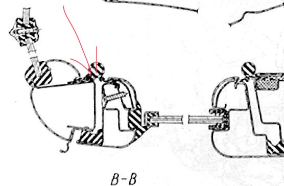

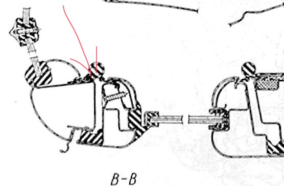

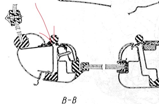

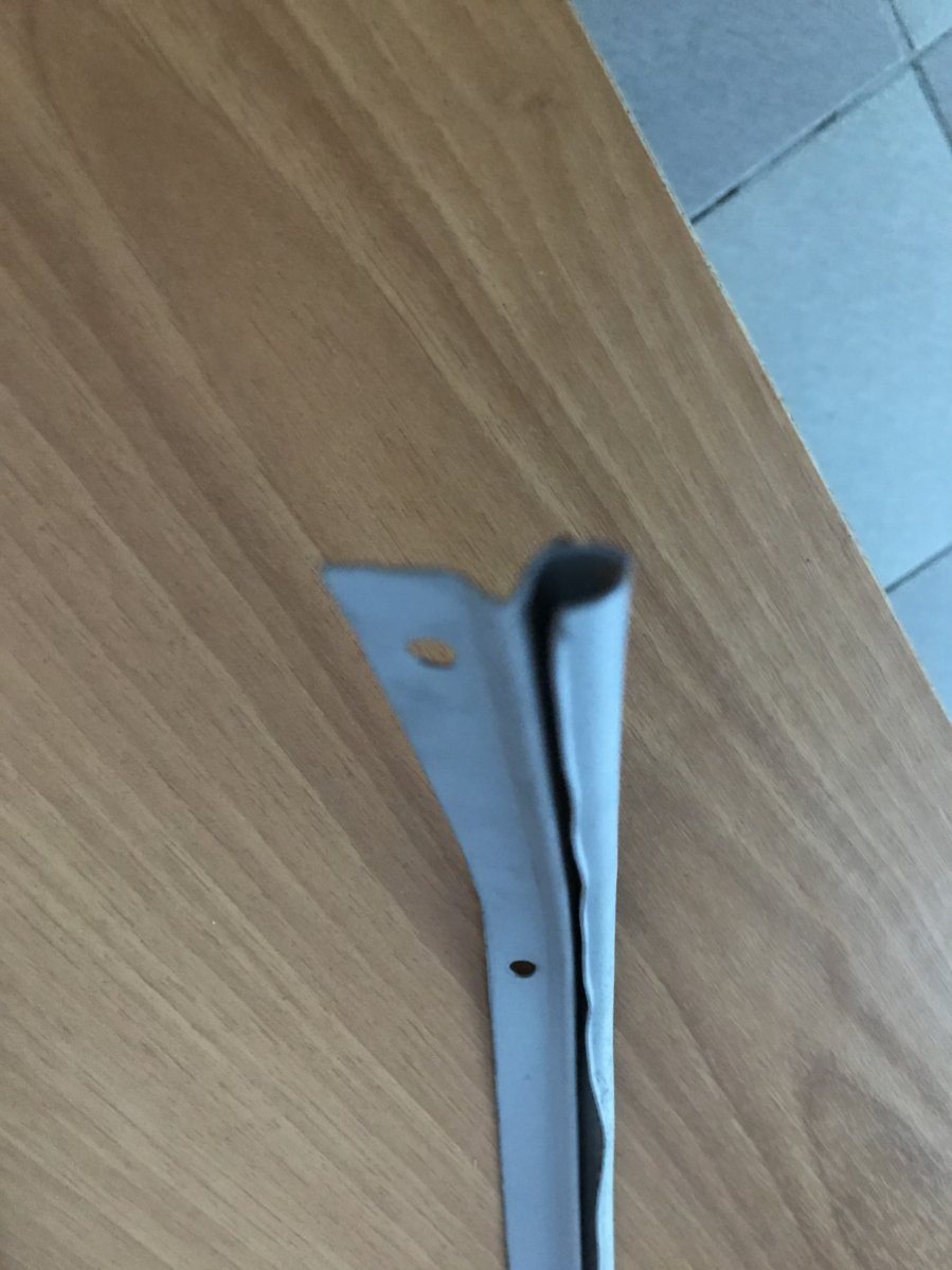

Есть ли у кого альбом с более качественным изображением. Интересует система крепления дверного уплотнителя в притворной планке проема передней двери.
Вообще интересует сам прцесс запресовки в паз, и чем уплотняется - резиновый, капроновый или другой шнур, какой диаметр, и в итоге обжимается или паз промазать клеем и запресовать тесьму уплотнителя двери под средством шнура????

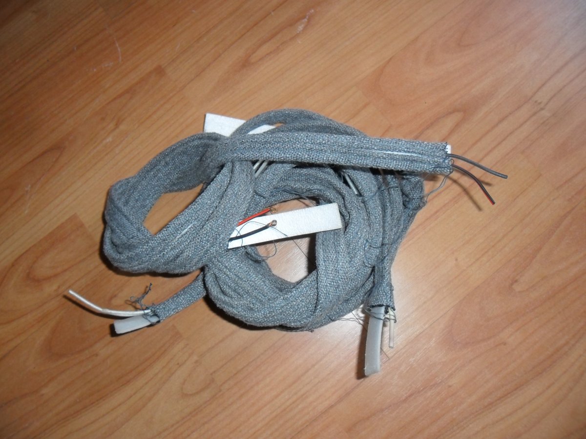

Информацию, которую вы прочтете, я разместил на сайте DRIVE2.RU. а вот остаток элементов (как образец для изготовления) предлагаю в качестве подарка тому из форумчан, кто будет обустраивать салон сам.
Если вы намерены обустраивать салон своего автомобиля ПОБЕДА семейным подрядом, — вам придется многое кроить и шить машинкой. Скажу сразу, — непростое это дело, но при желании вполне исполнимое. Вам обязательно понадобятся хорошая швейная машинка и (если не шьете сами) терпеливые женские ручки. Показываю один из элементов (под оригинал) салона моего авто Победа 1957 года выпуска. В каталоге авто почему- то не приведены эти фигуры и восстанавливаются они по образцам. На фото вы видите нащельник, так обозвал его я. Этот элемент закрывает щель между краями потолка и уплотнителями дверей. В оригинале он выполнялся из ткани, бумажного шнура (в то время им перевязывали вам покупки в магазинах) и полоски картона. Пробивался он гвоздиками. В нынешнее время уже не найти такого шнура, в моем ноу- хау это тонкие проводки. которые выполняют еще и роль проводов магнитолы. Картон тоже заменил на вот такой материал, названия его — не знаю. Возможно инфа кому-то пригодится. С уважением.
