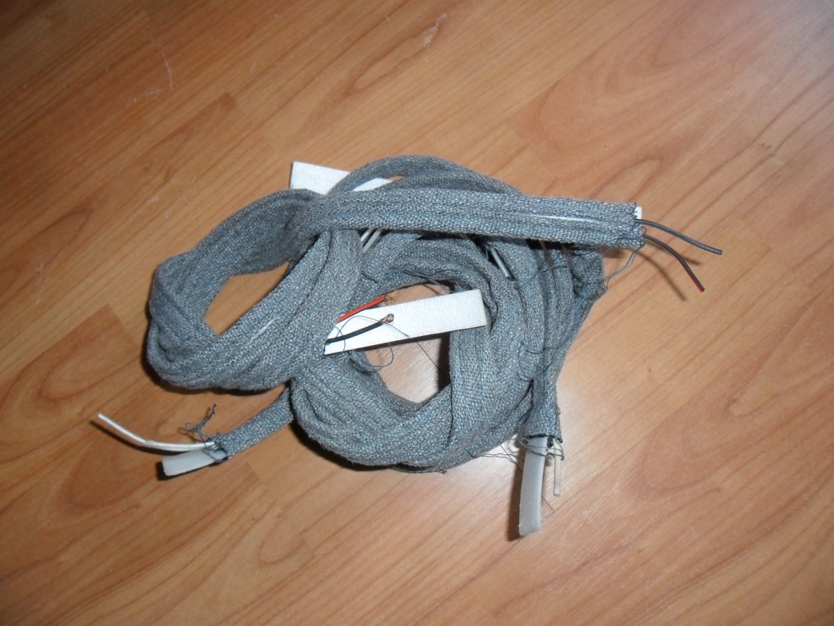

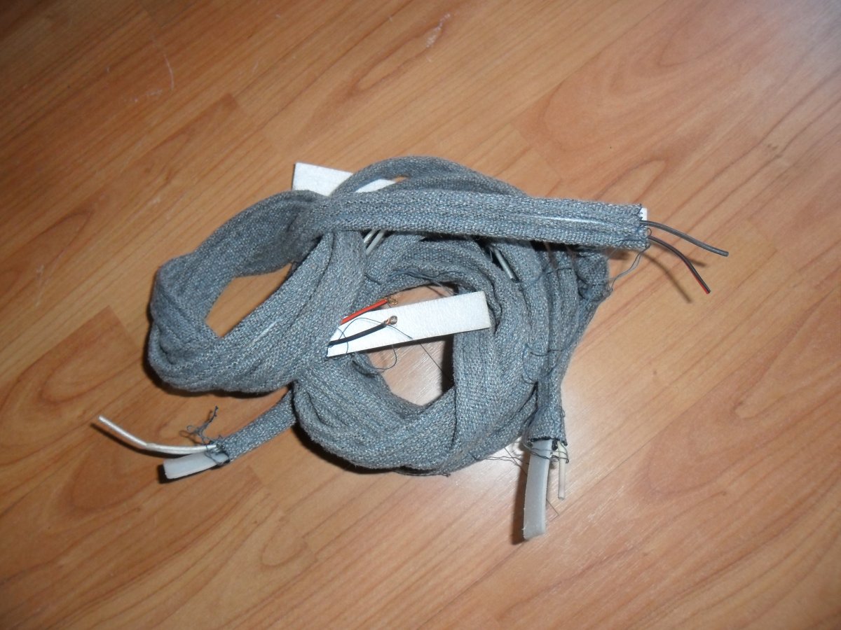

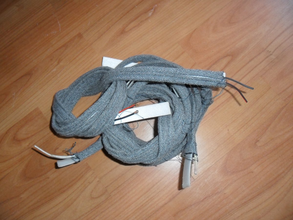

Посмотреть вложение 111360 Информацию, которую вы прочтете, я разместил на сайте DRIVE2.RU. а вот остаток элементов (как образец для изготовления) предлагаю в качестве подарка тому из форумчан, кто будет обустраивать салон сам.
Спасибо, очень полезная информация для тех кто сам шить будет. С проводами для колонок тоже оценил - супер.

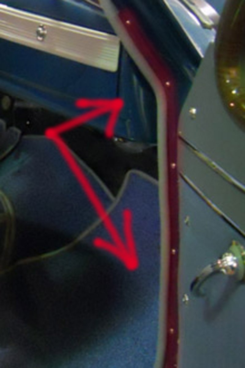

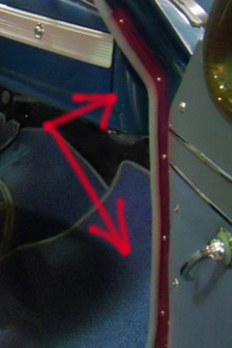

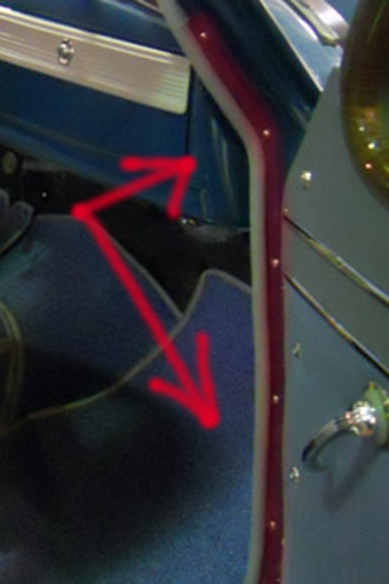

Но перейдем к проблеме, вопрос был о уплотнителе проема двери который затворен в планку от пола до лобового изгиба.
Подсветил красным.

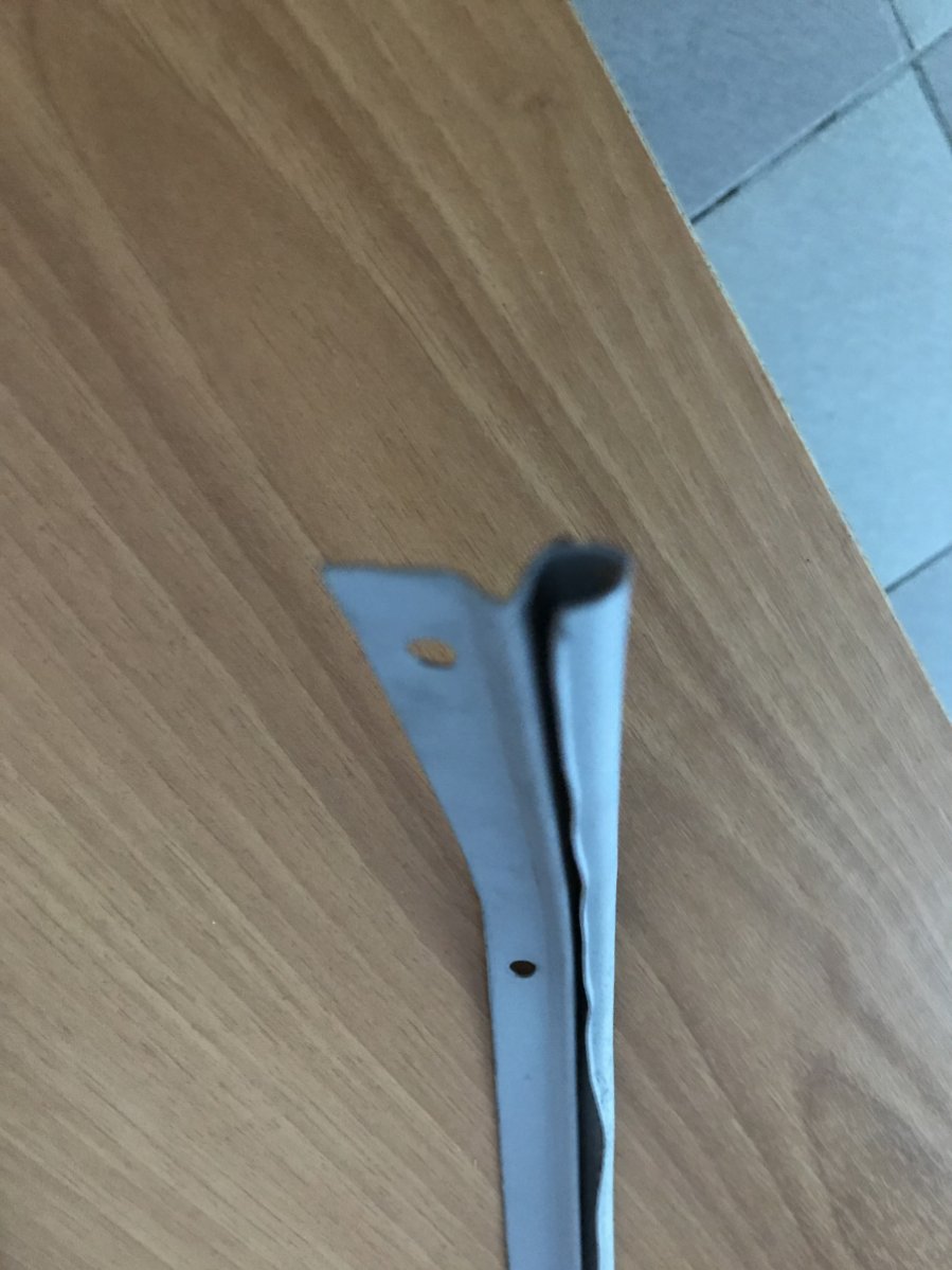

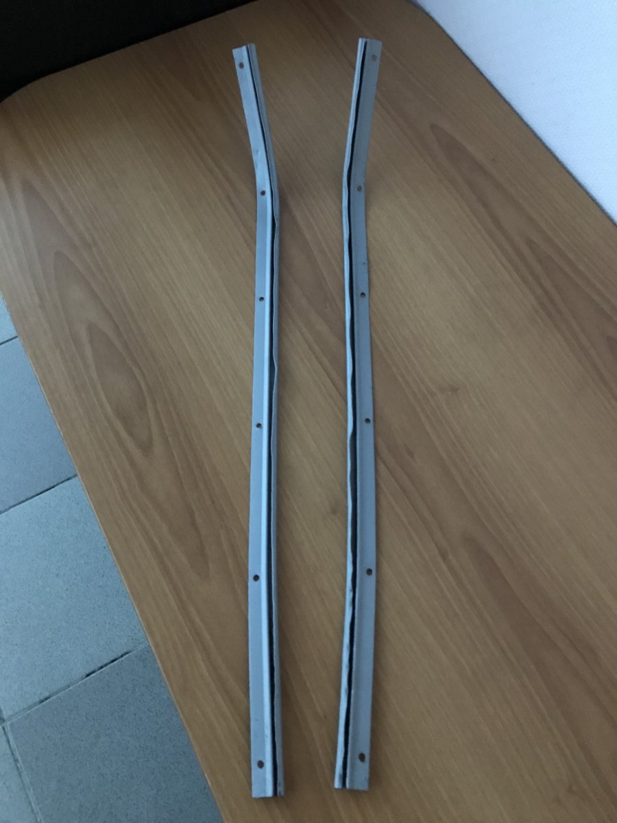

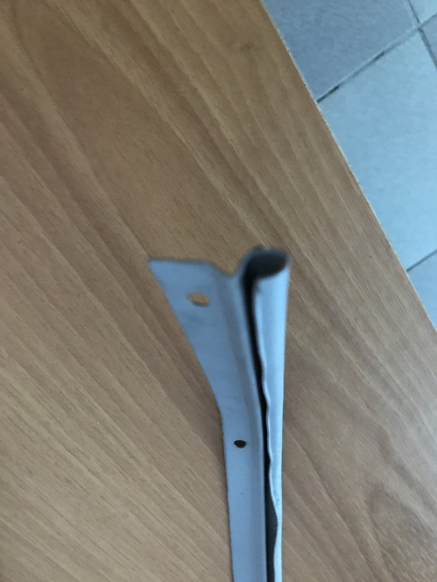

А это мои побитые, видать вандально зажимали уплотнитель(
Интересует система крепления ленты уплотнителя дверей в жолобе планки.
Подскажите сам прцесс запресовки в паз, и чем уплотняется - резиновый, капроновый или другой шнур, какой диаметр, и в итоге обжимается или паз промазать клеем и запресовать тесьму уплотнителя двери под средством шнура????
Подсветил красным.
Посмотреть вложение 111364Посмотреть вложение 111365
В субботу буду в гараже, посмотрю как это выполнял сам в каком- то 200.... затертом году. Кажется что было так. Этот элемент мы шили сами (обшивали оригинальный круглый пористый резиновый шнур). Конец шнура вставлялся в паз. Клей, и это абсолютно точно, не применялся.

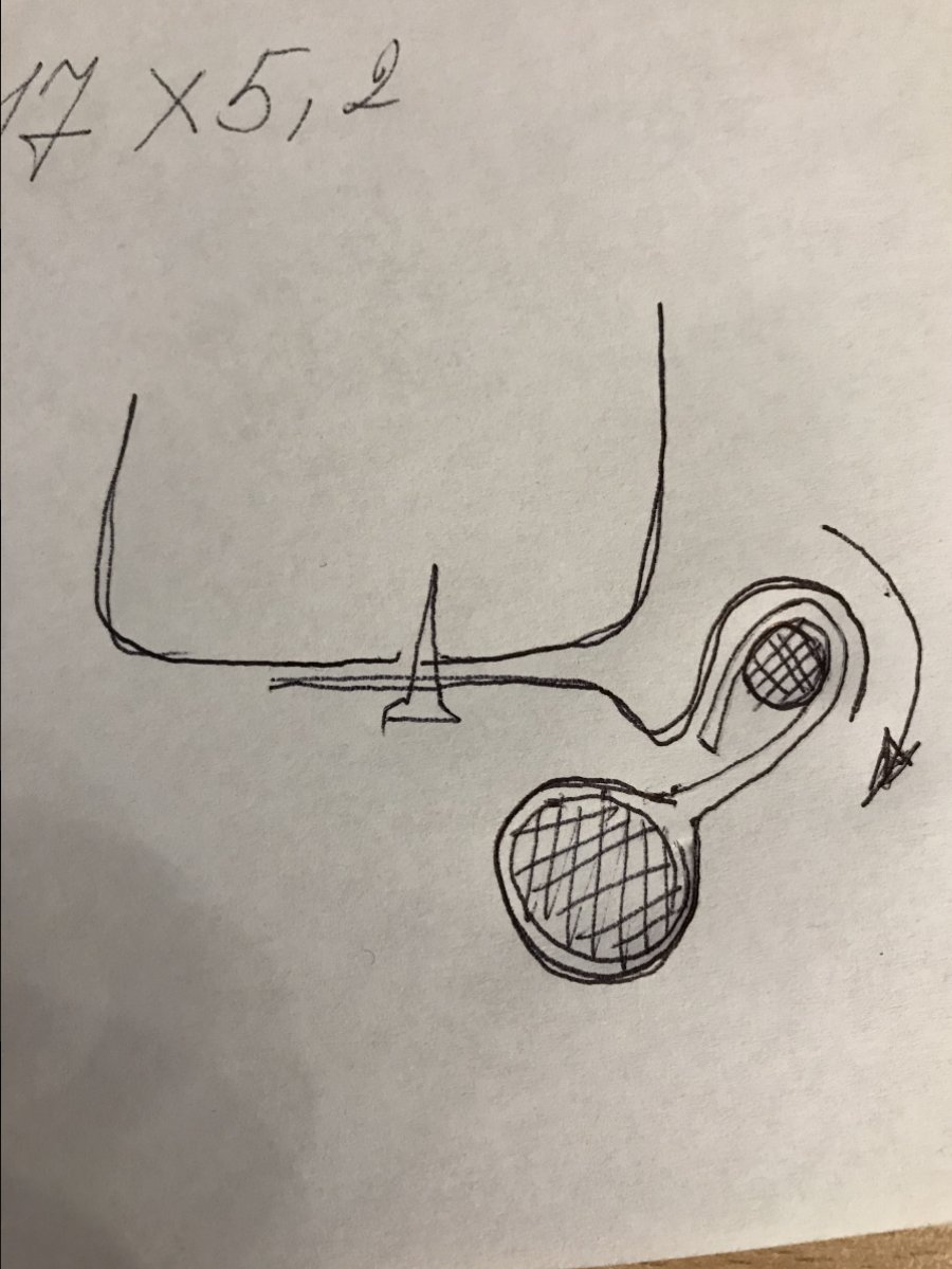

Вот здесь поподробнее.

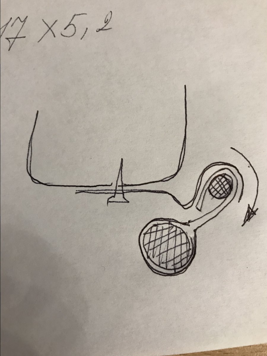

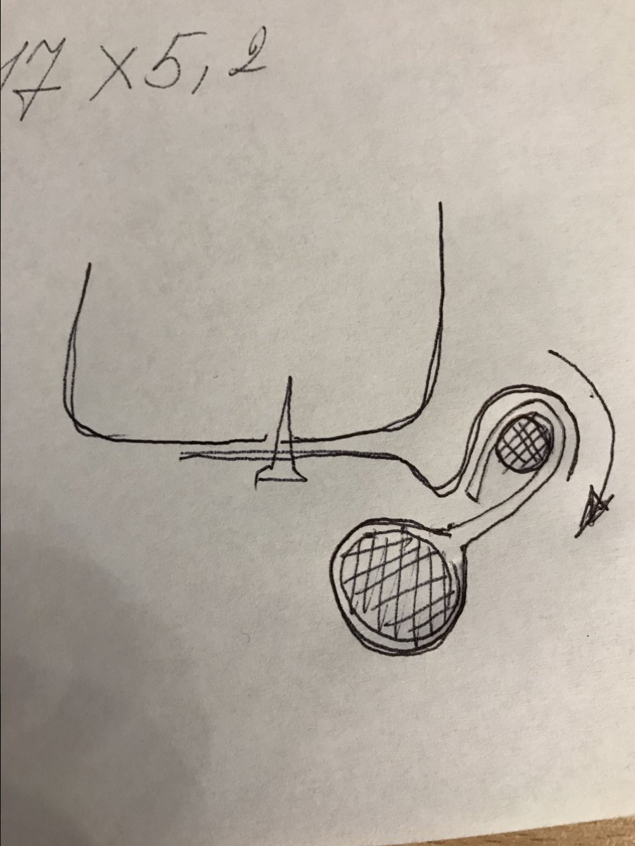

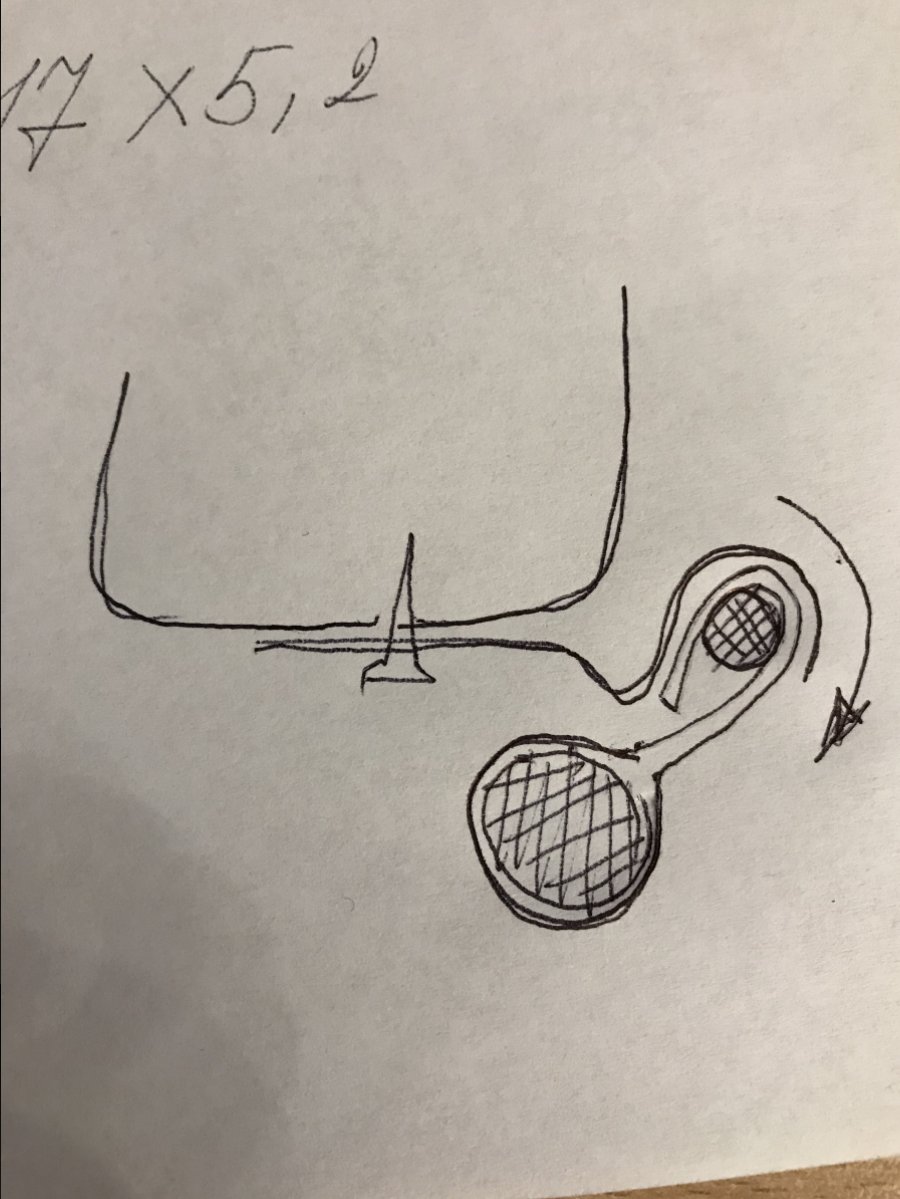

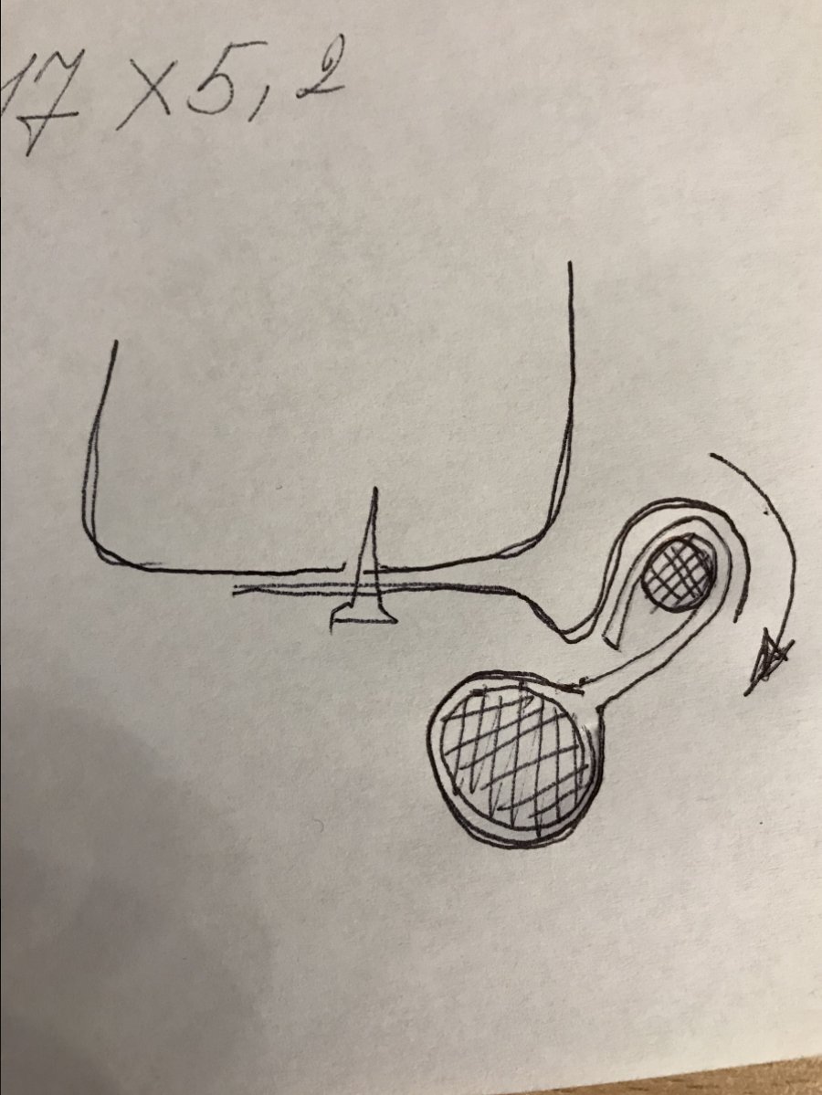

Типа этого?
Все верно на рисунке.
Обшивал провод подходящего диаметра,и затягивал в планку,важен диаметр провода(брал многожильный с медью он гибкий)
Затягивал с помощью капроновой нити,пару стежков на ткани основе,что б держалась, и далее просто за нее тянешь.
Можно слегка натереть ткань мылом.
Немного можно щель в планке расширить с помощью широкого(см 5-7) куска деревяшки заточенного в виде зубила.
Потом просто через деревяшку пристучать(поджать)

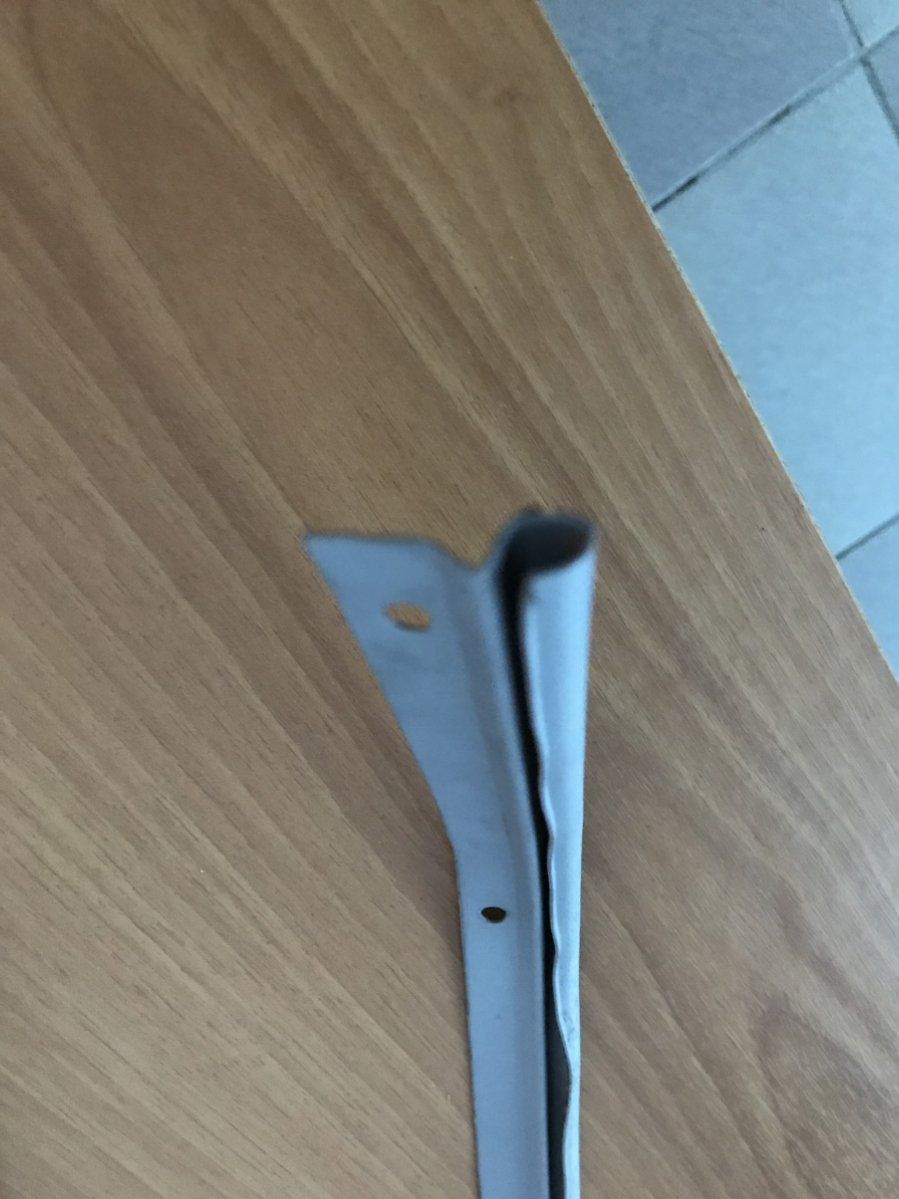

На фото,покореженные кромки планки,надо восстановить(рихтануть)-это не сложно,после будет легче зятянуть

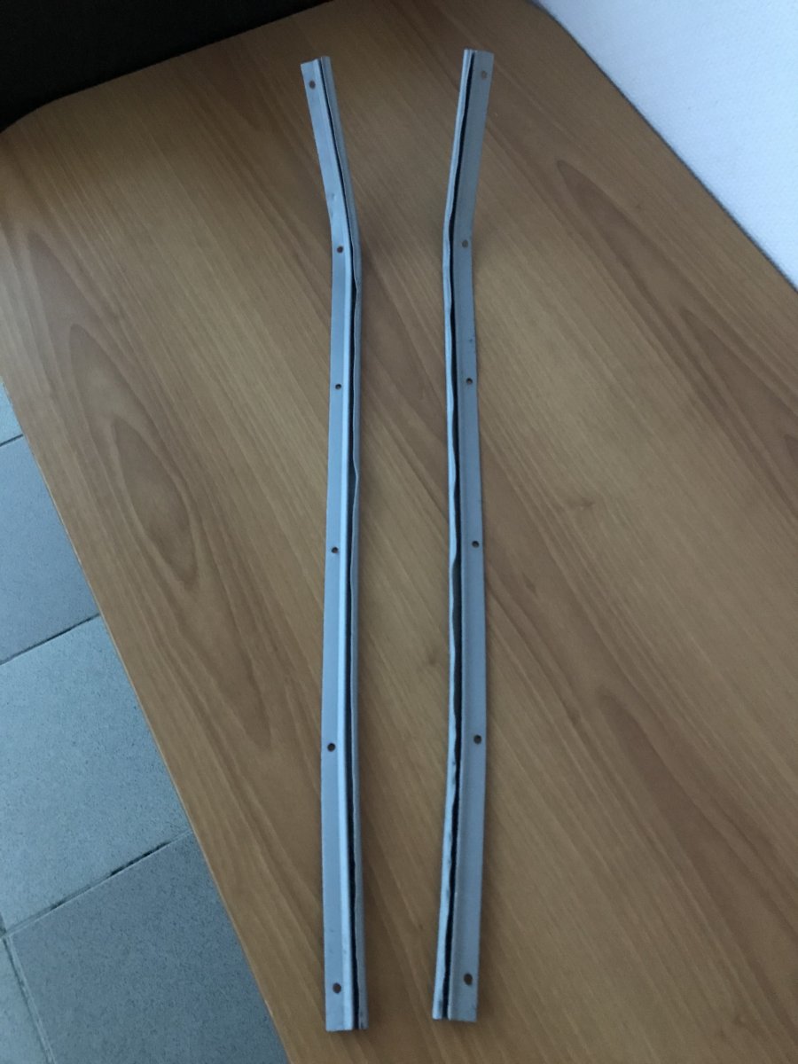

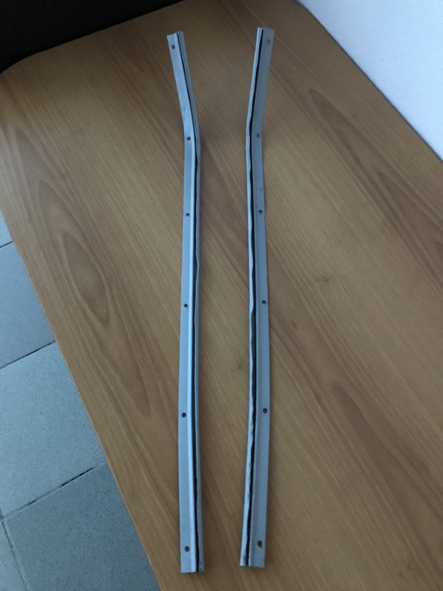

Стоит у меня нетронутая еще машинка,может завтра или днями резану кусок,дам фото разные с линейкой.

[QUOTE="Pika,
И потом подгибается край планки ...[/QUOTE]
было по разному.
крашеную планку,разгибал,сгинал и получал трещины в краске и после ржавчину.
Потому и пришел к протяжке с помощью нитки.
Предварительно рихтанув и покрасив планку.

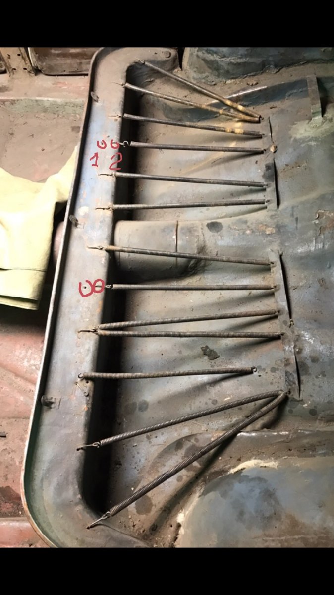

Вопрос по заднему дивану:
- Сколько пружин должно быть?? У меня слева 7 шт., а справа 6 шт. .... по «дыркам» понимаю что 7 шт. , но всё же??
- У меня по два отверстия для пружин (см.фото), а сколько должно быть?? Передние (1) или задние (2) ??

на моей по 6 с каждой стороны и каждая дырочка имеет свой крючочек.может седьмую добавляли для жоскости?
