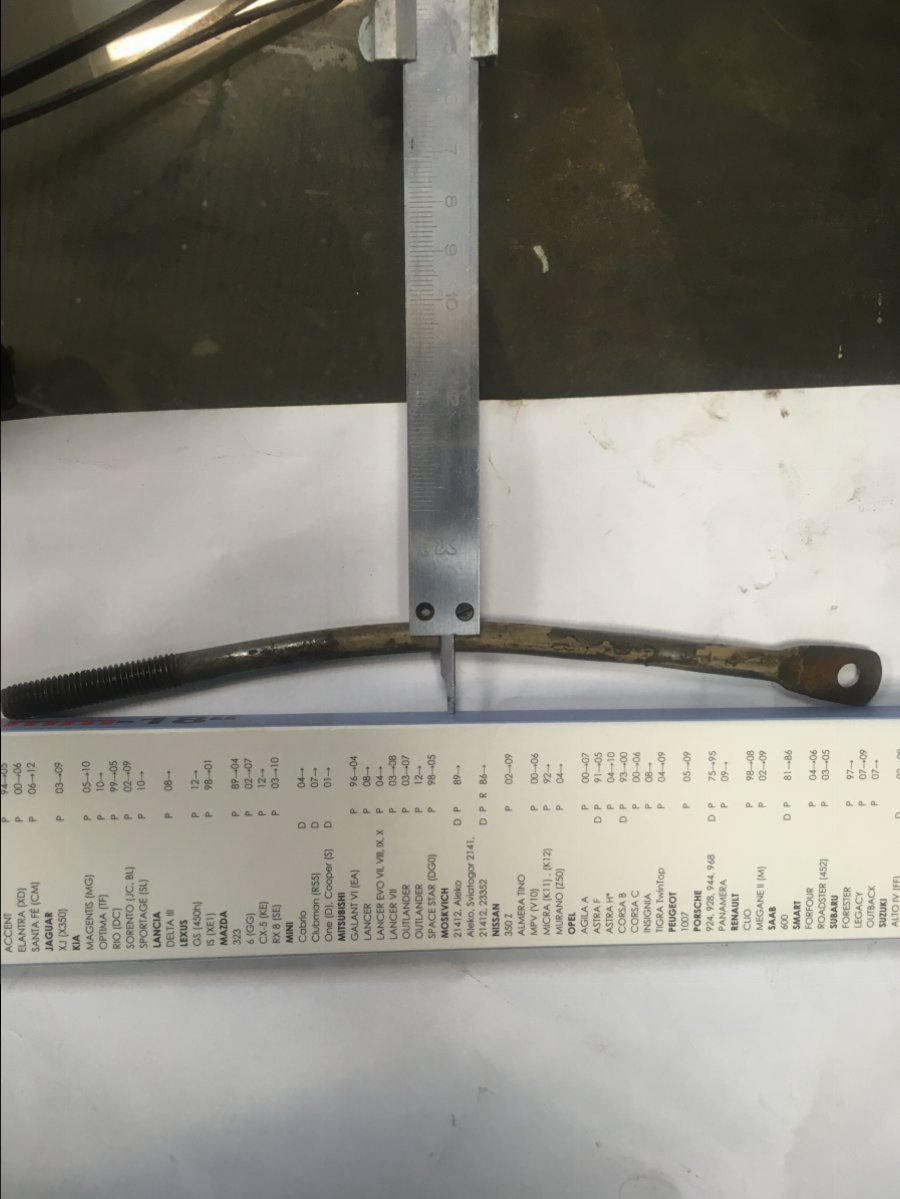

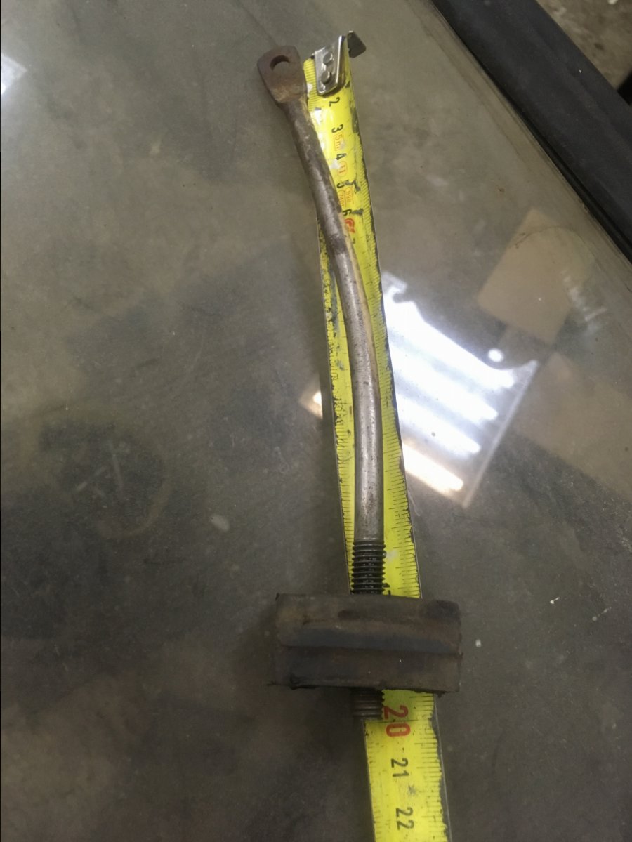

Длинна переднего ограничителя. 200 мм.

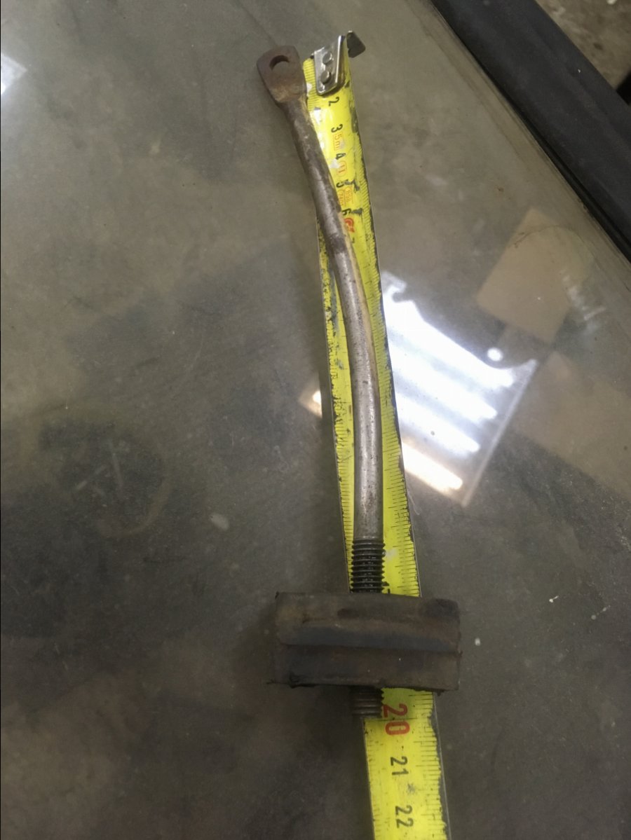

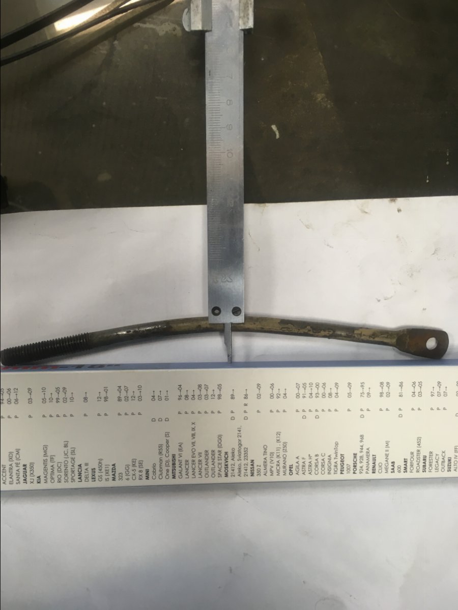

18 мм по центру прутка !

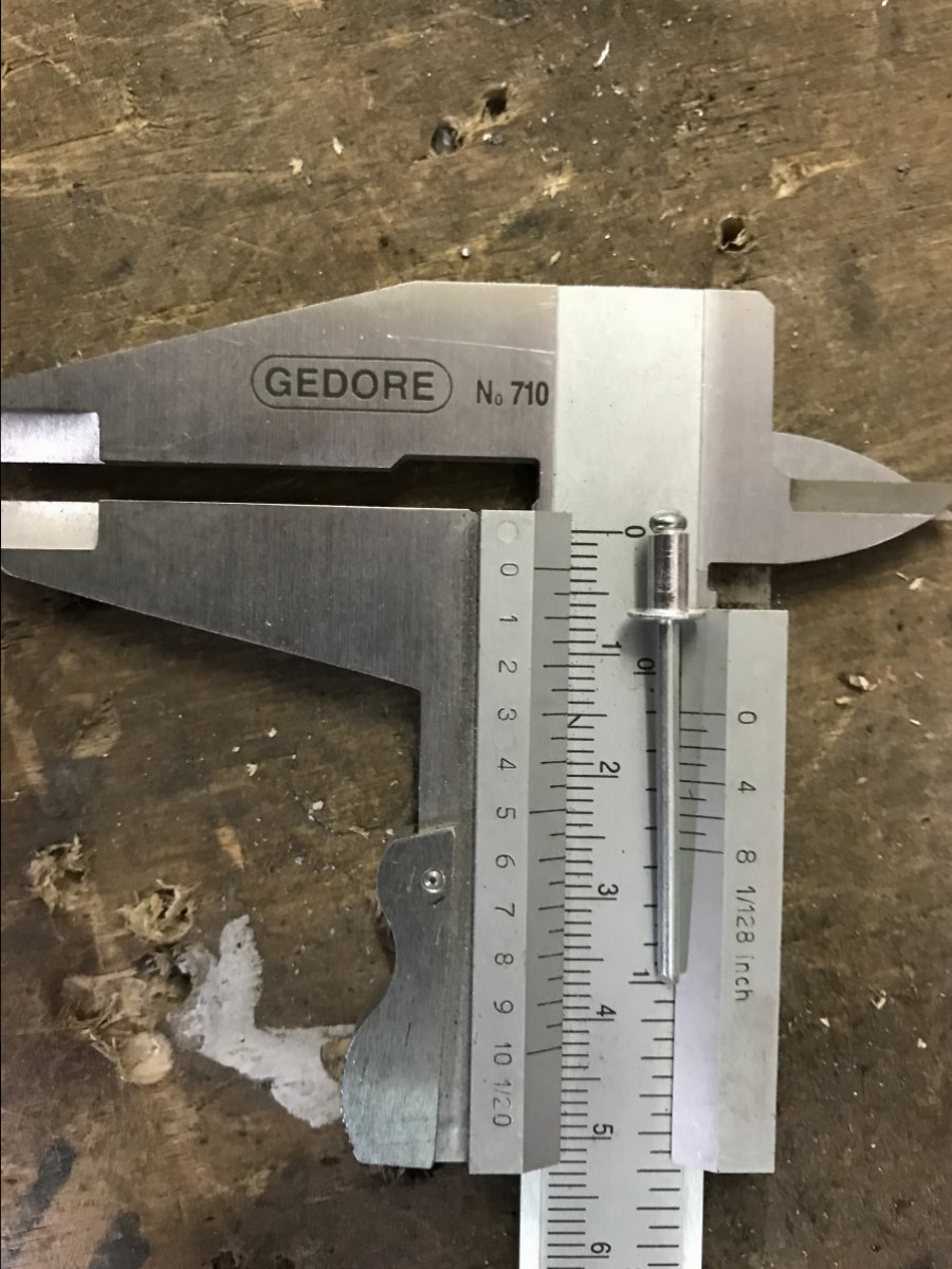

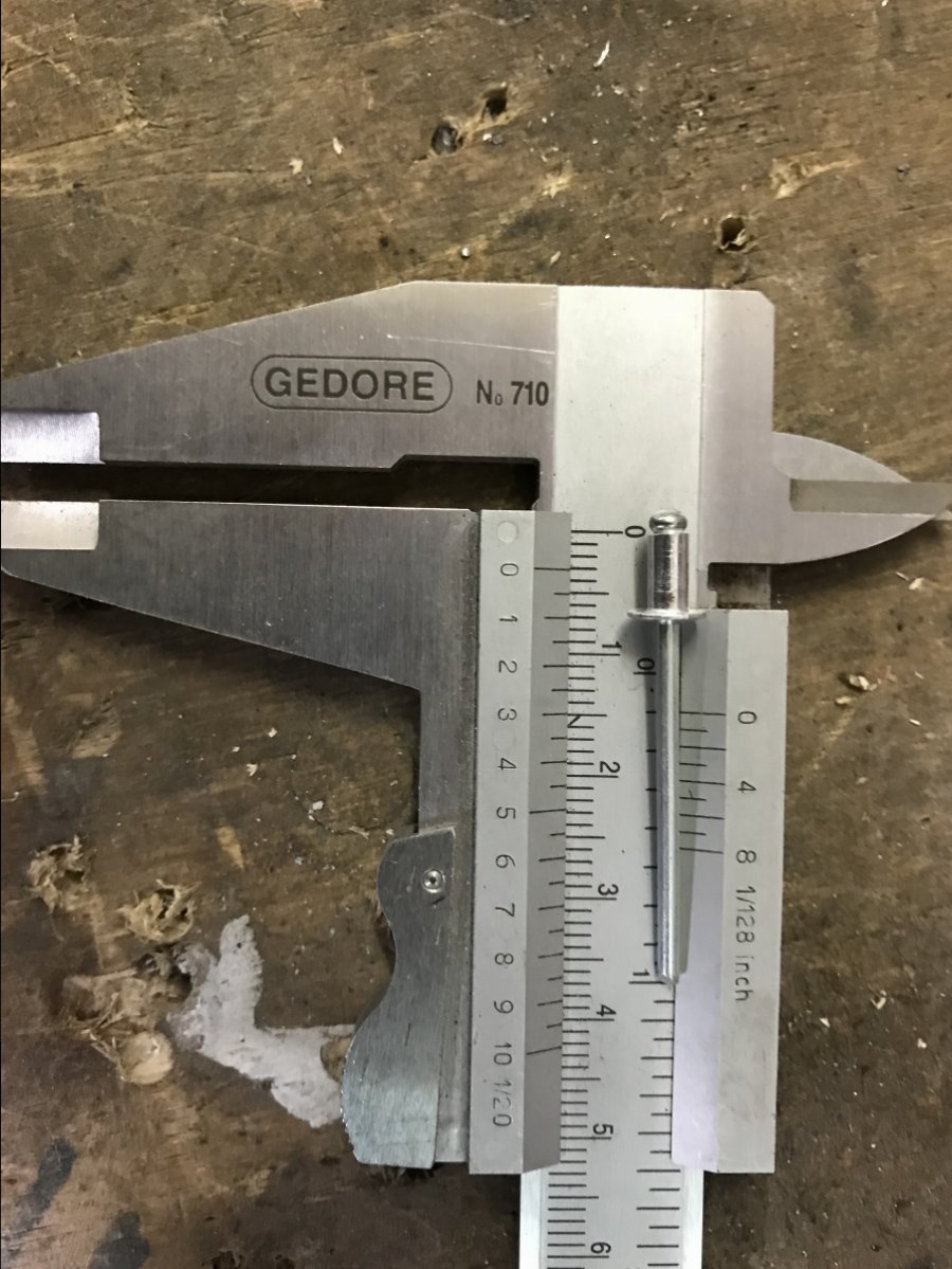

По стойкам опускных зад и окантовке переднего опускного - клепки ф=3мм L=6мм есть самовытяжные нерж. «Зубр», по моему ММГ искал. Можно даже без стержня бородком развальцовывать, стержень легко улаляется.

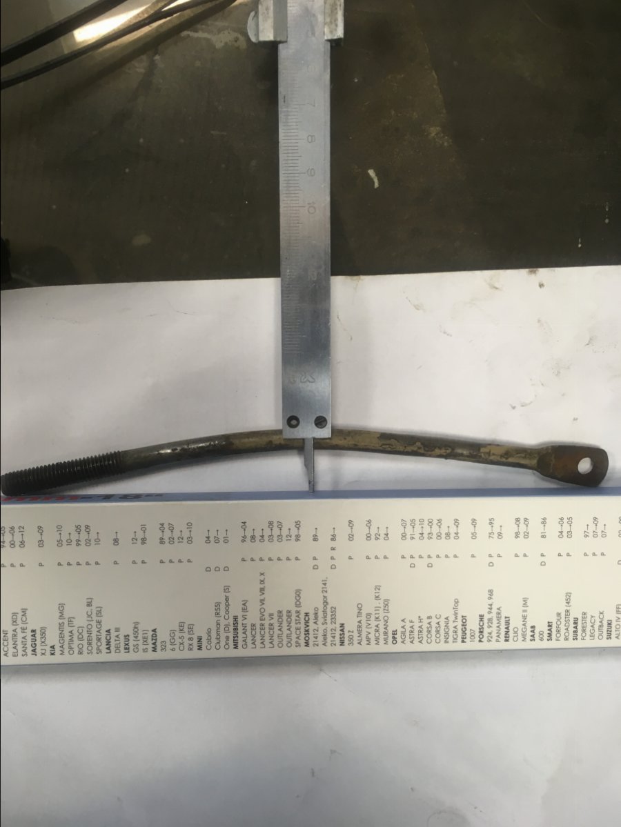

Малыши прямые !

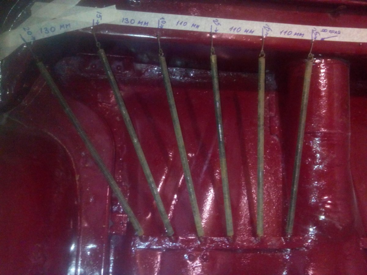

По левой стороне у моей тоже такая же картина с 10 и 15мм., не стал фотать, подумал что у практикантов рука дрогнула и так отсверлили, но похоже это диагноз)))
А право так же как моя фотка или зеркально???
А у меня переходная модель :)
Два ряда !
