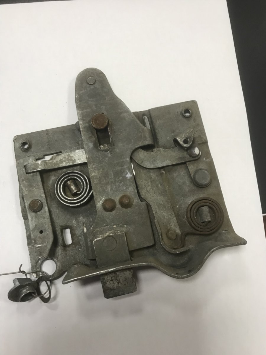

В передних растворяется силуминовый квадрат под трос личинки
Реакции: БЕГИмот
4 894
1 965
Конечно, демонтируешь деталь из ЦАМ. Если не рассыпалась, после гальваники ставишь ее на место. Если рассыпалась, разбираешь еще пару-тройку замков. Это самый простой путь.
Я так ранее и делал, просто надеялся, что придумали что-нибудь лучше и эффективнее.

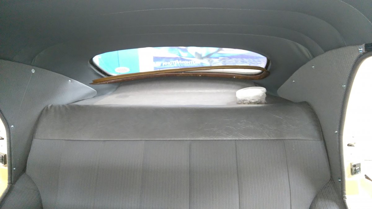

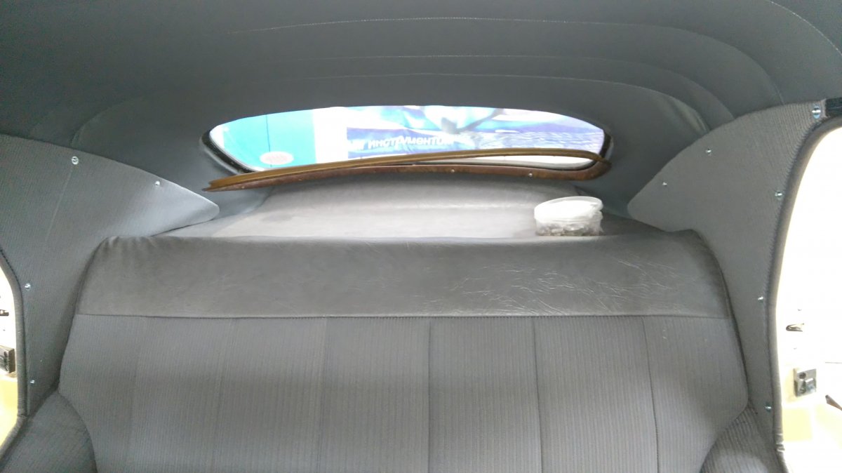

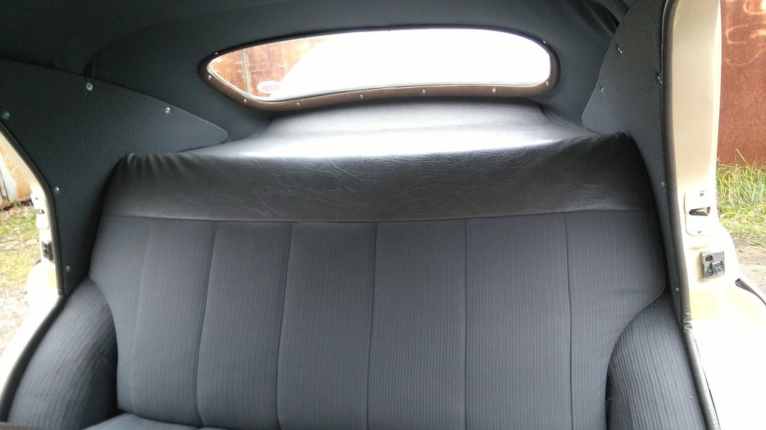

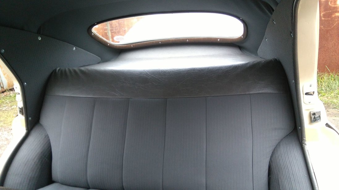

А подскажите, как крепится декоративная рамка заднего стекла? Видно, у меня чего-то не хватает. Верхние винты во что вкручиваться должны? не в резинку же?
Борян
13.07.2011
1 558
816
Ленинград
Задняя рамка, тем более не родная - это танцы с бубнами. На заднем окне есть отбортовка с отверстиями под саморез. Резинка,обычно, эти отверстия закрывает. Ищем их шилом(тонким). Если дырка не находится - сверлил шуроповертом по месту (очень аккуратно, что б не продырявить крышу)
Реакции: Pika и BDriver
Борян
13.07.2011
1 558
816
Ленинград
Я начинал снизу - чтоб держалась хоть как то, потом сверху - саморез не затягивал(что б рамка посвободнее перемещалась)

Да вот я резинку поменял. И такое впечатление, что прям сквозь старую резинку прикручена рамка была. это верно? Рамка родная. Удивился, что прям так вот через резинку прикручивалось.

у меня резинка чуть чуть закрывала отверстия, самым краем, но обнаружить их - еще то занятие у меня получилось.

Так оно и есть на самом деле,резинка чуть чють закрывает отверстия,но их легко обнаружить .
задние норм, в передних силумин под квадрат тросика личинки

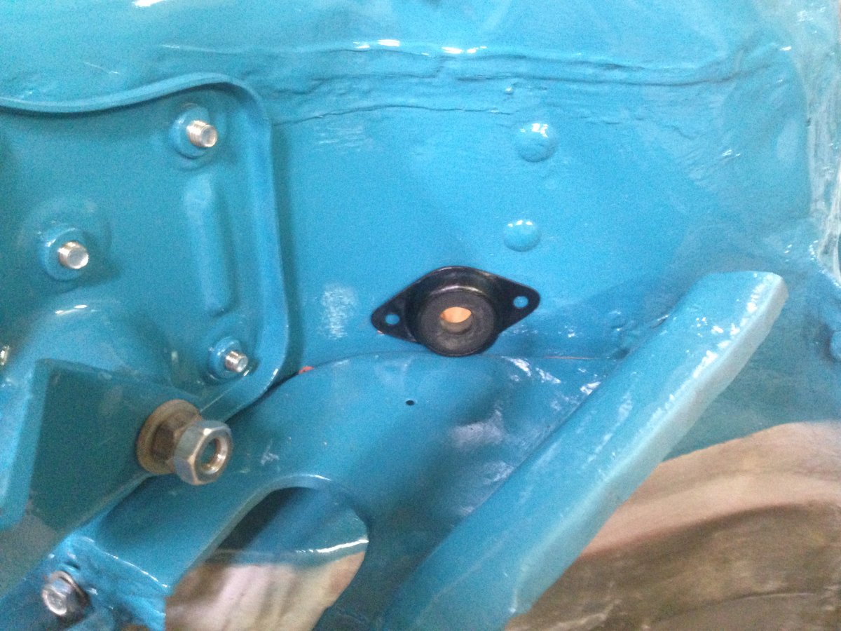

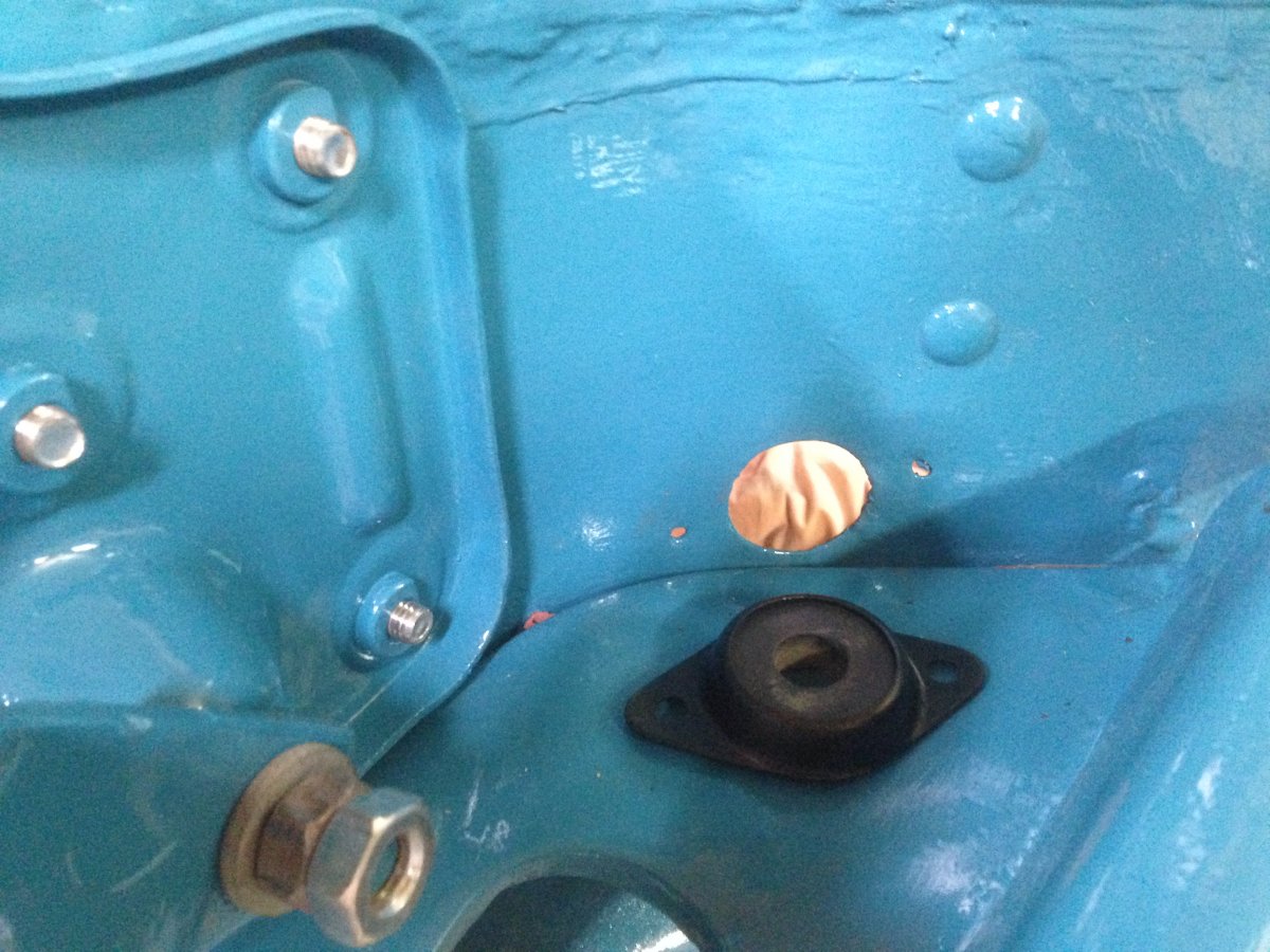

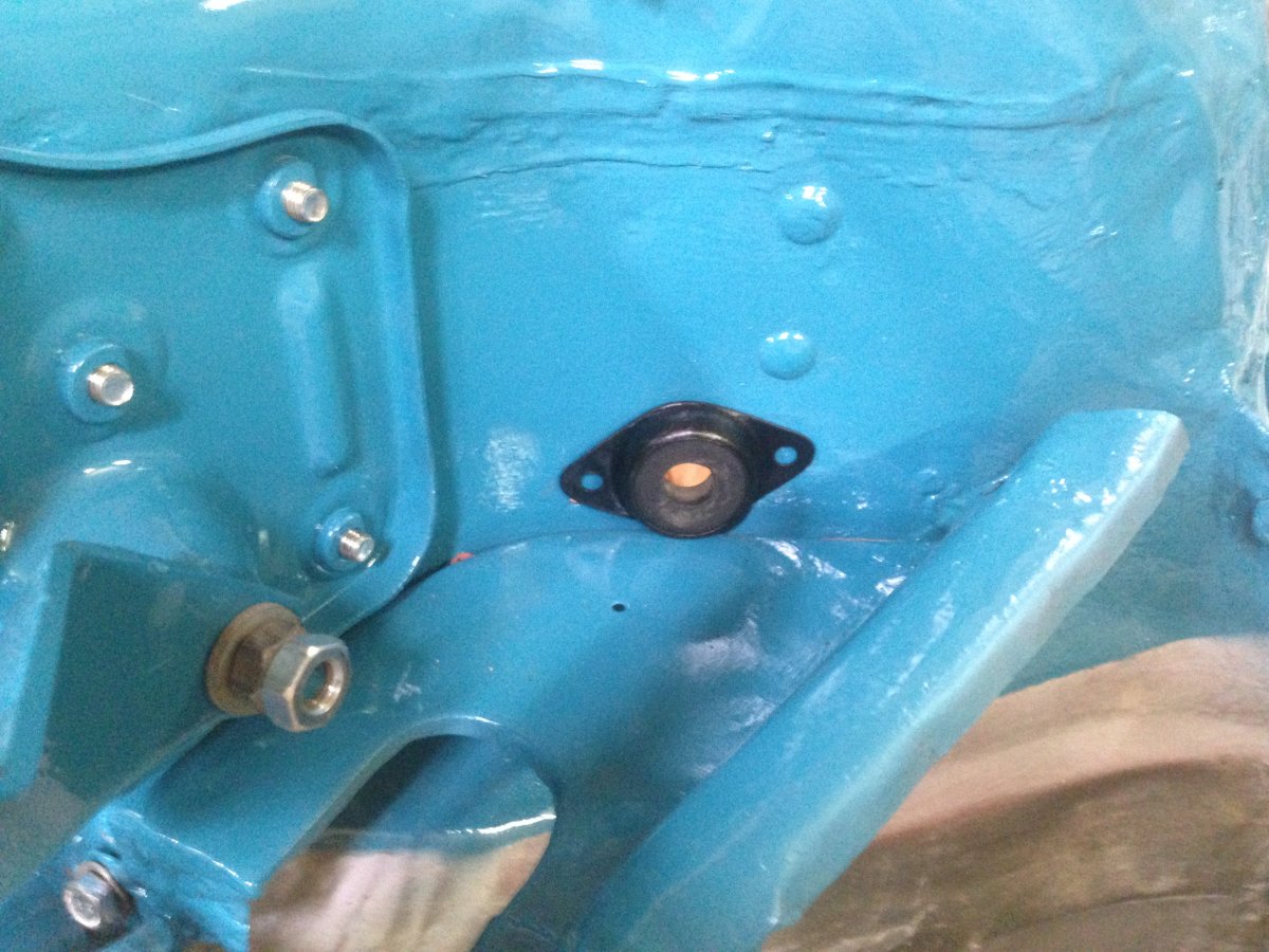

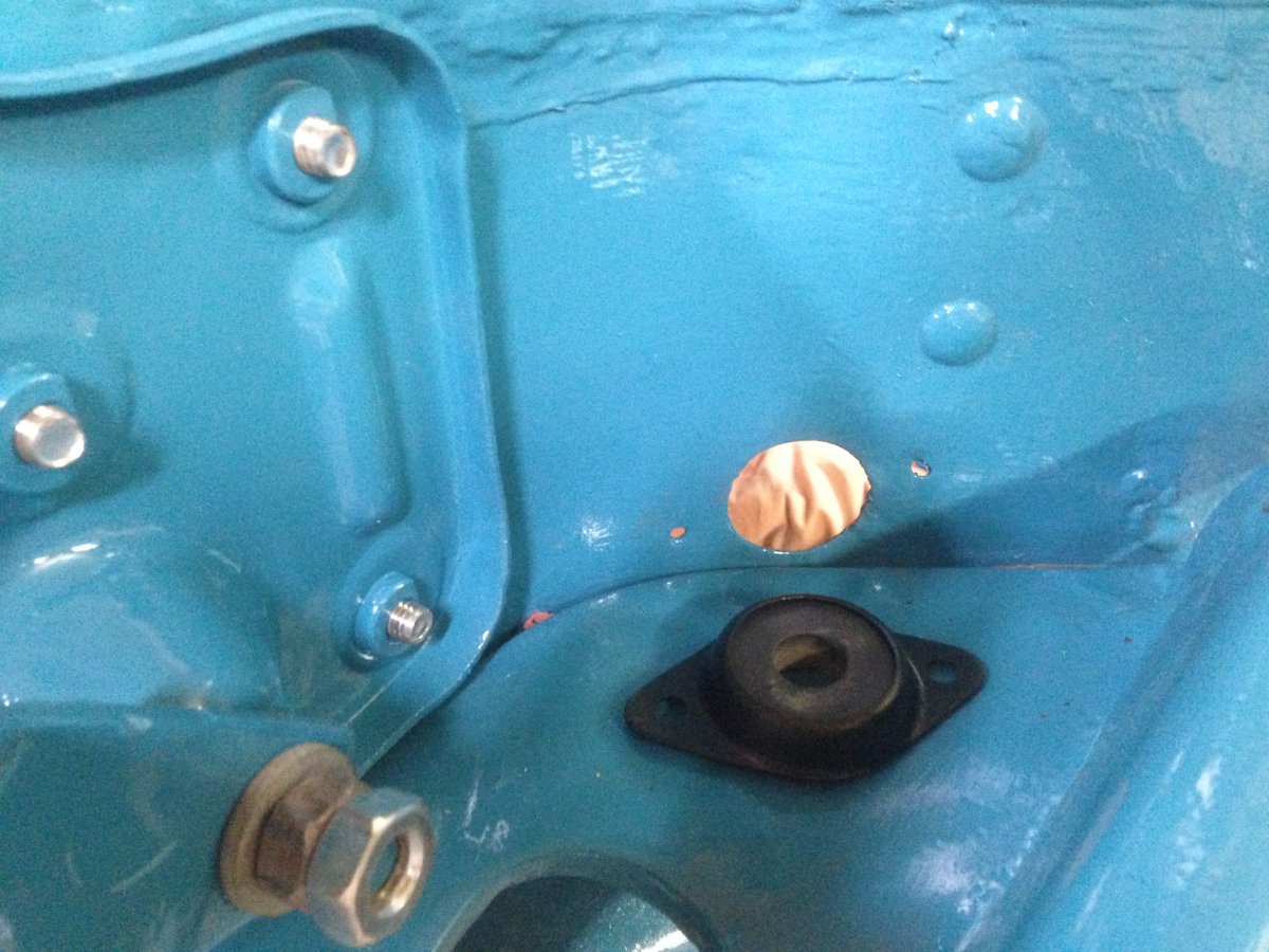

Собираю по мелочи моторный щит и озадачился муфтой - как правильно снаружи или внутри? Снаружи мешается полка подкрылка, по отверстиям нужно еще в низ 5-7 мм. Все фото перерыл ни чего не нашел, видать этот узел в кадр непопадает.
Посмотреть вложение 105212 Посмотреть вложение 105213
Правильно снаружи.

Подскажите как вытащить силюминевую запчасть из замков передних дверей? Чтобы не повредить!
Готовлю замки к отправке цинкование...
3 652
6 051
С силюмином справился :) на ура, обжал потихоньку и вытащил.

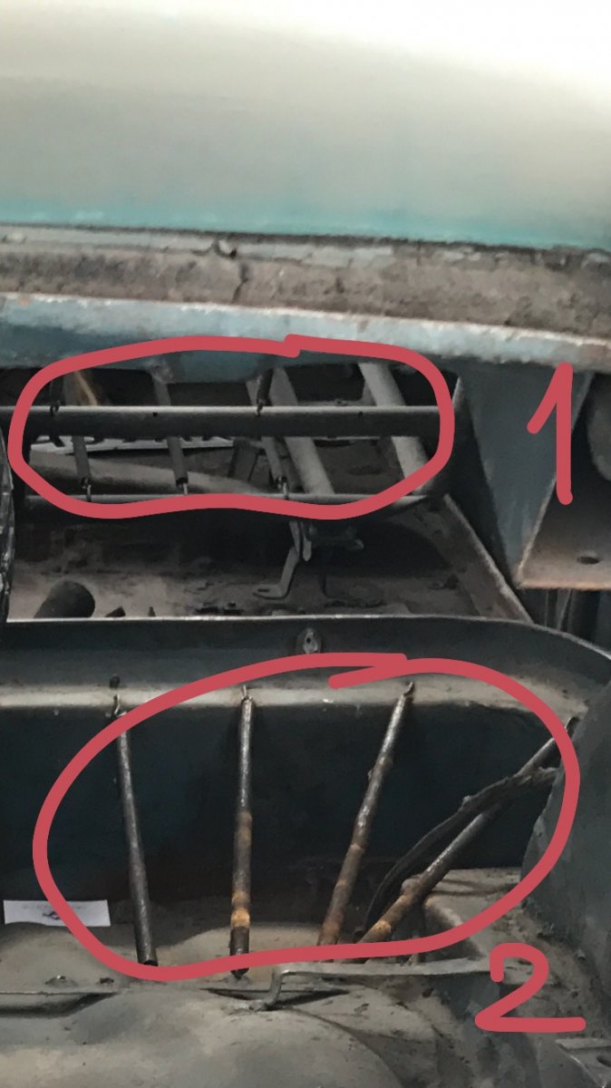

Подскажите пожалуйста : пружины на раме переднего дивана 1 и пружины под задним диваном 2 одинаковые или разные??
Вот эти :
