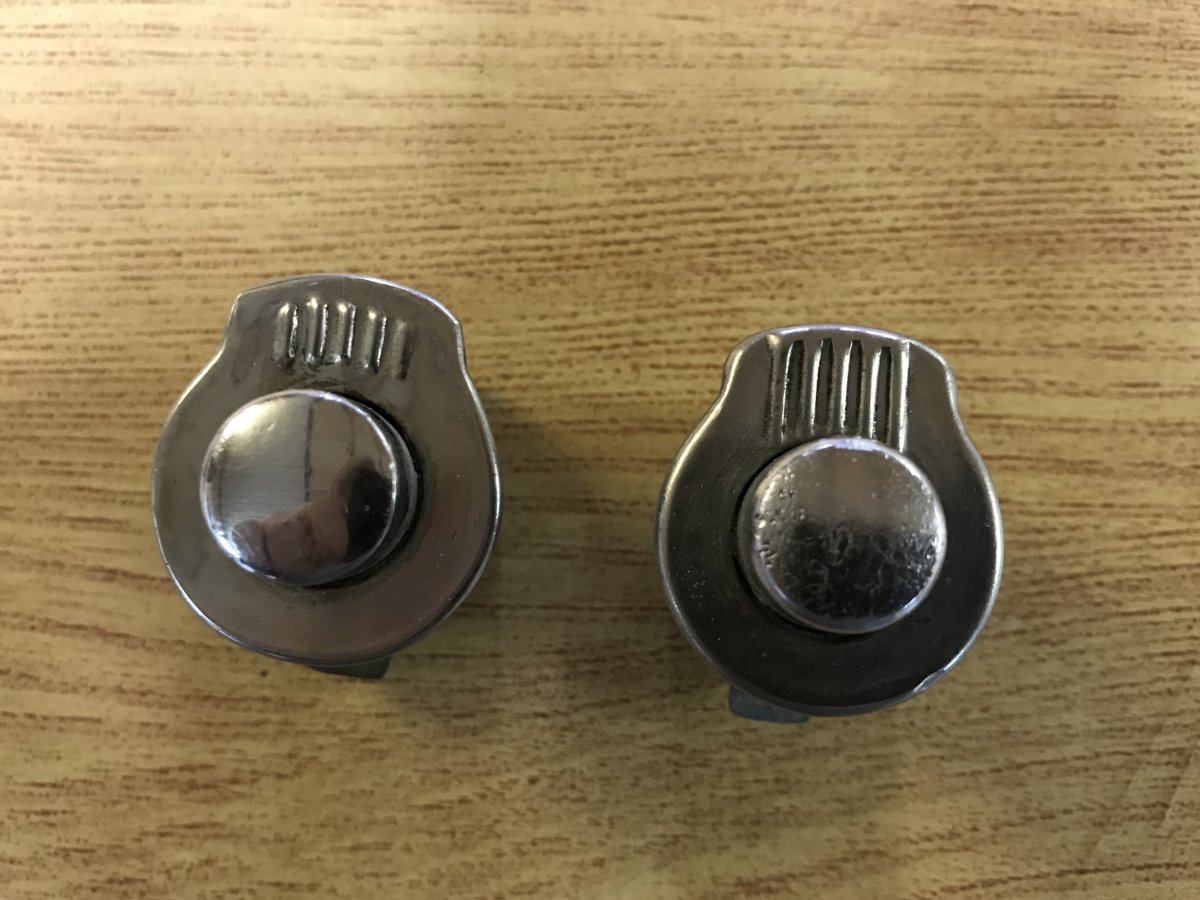

Нашлепки в цвет кузова или цинк?

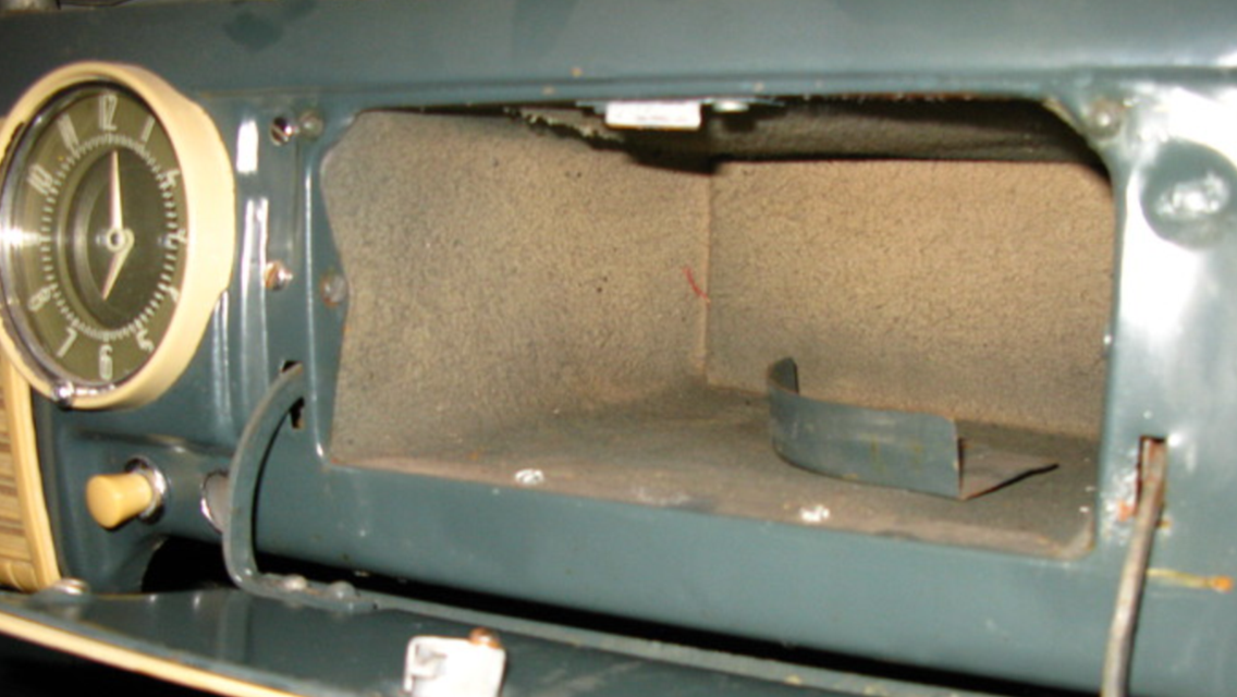

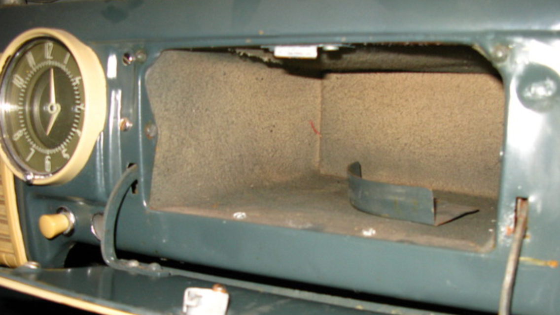

Наткнулся на политеховскую у нее хромированные накладки и хомут ФТО хром

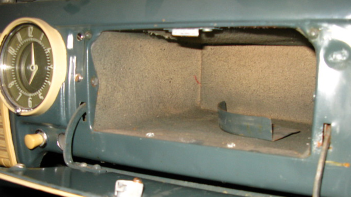

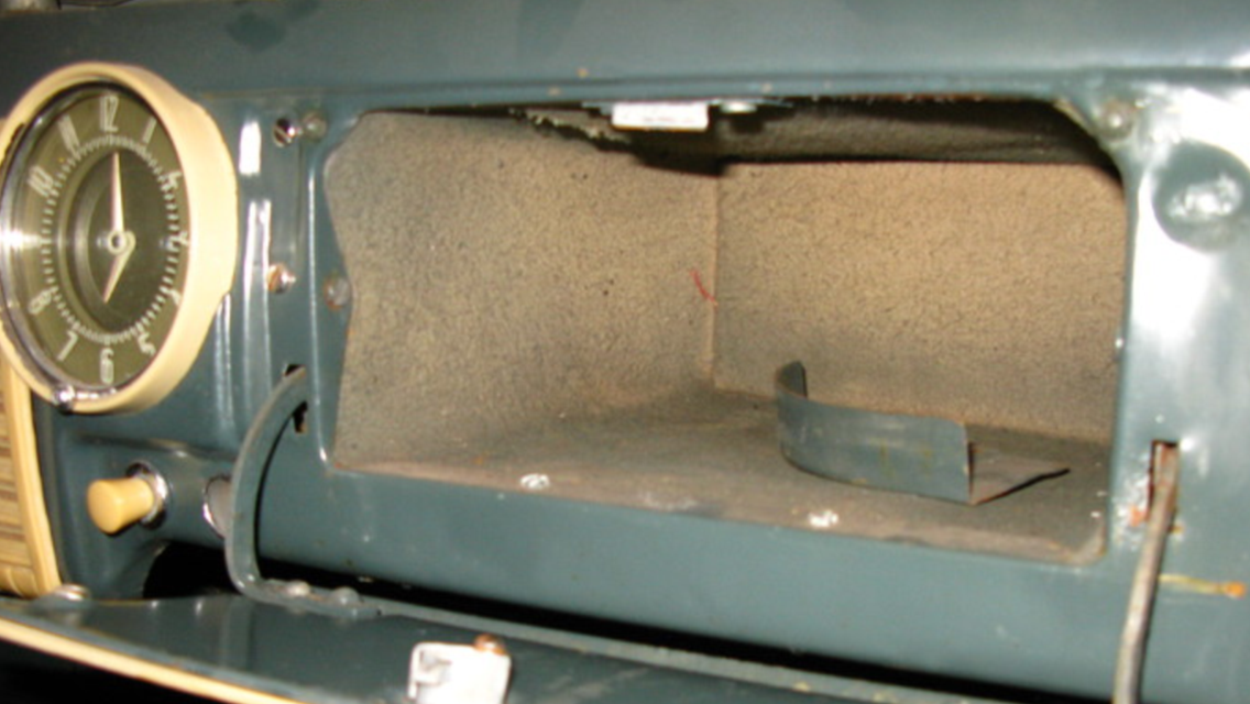

Еще по своим наблюдениям, скопилось три комплекта петель от бардачка, так вот один был хромированный, от сюда вопрос - могли ли быть комплектации по типу "люкс" как сейчас?
5 226
3 825
Навряд ли. На политехе хром, потому что выставочный образец, чтоб блестело. А петли бардачка-раньше заводов было больше, гальваника была на каждом, поэтому захромировать пару железяк стоило наверное не больше бутылки.

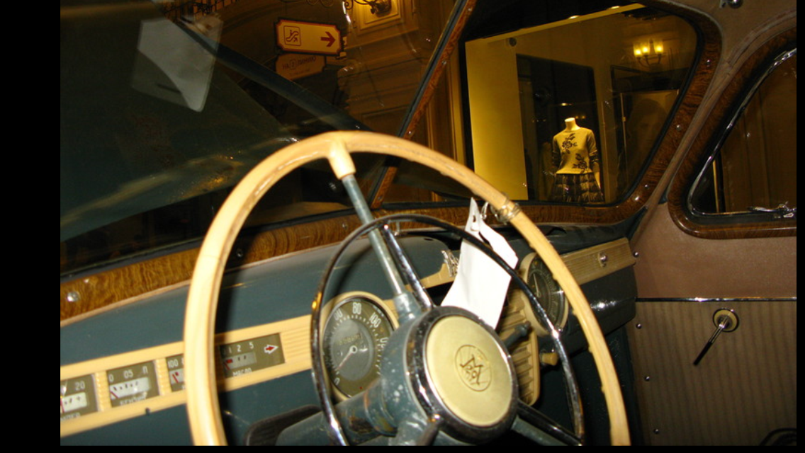

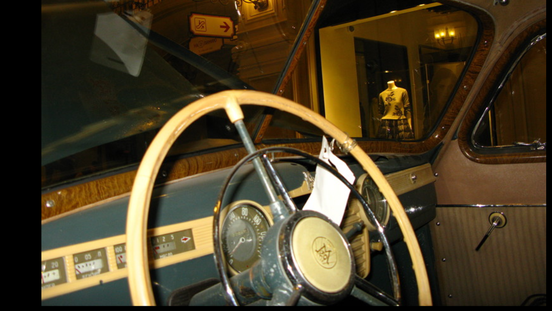

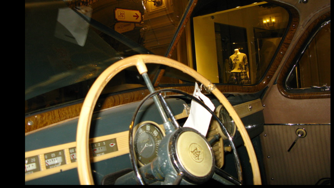

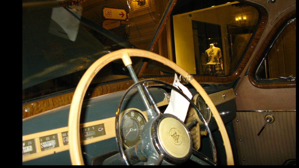

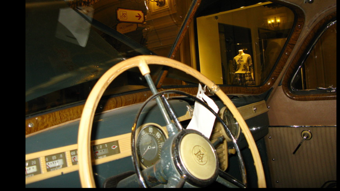

В догонку о комплектации и оформлении, если политеховская тройка 1957г. и ряженная, то что за приборы на ней, тоже ряженные?
Обычная тройка с черными насечками на алюминиевом диске и колец на диске меньше, а это на стекле вместе с цифрами нанесено.

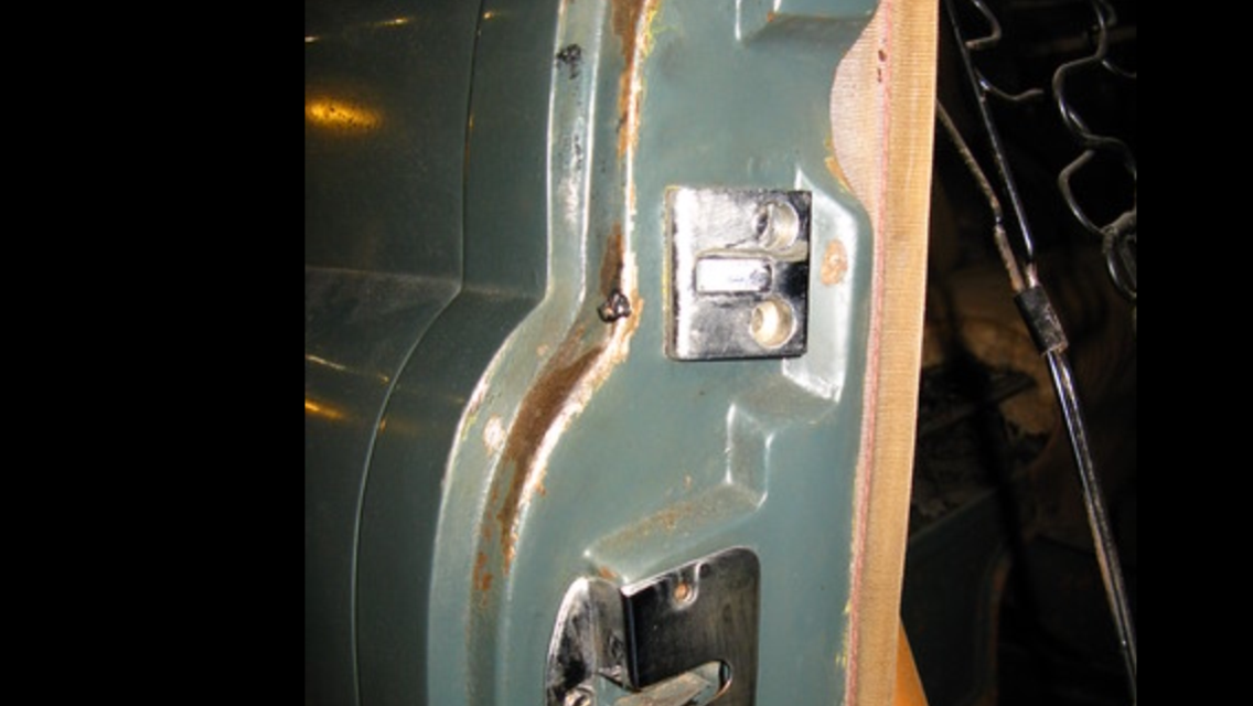

меня вот больше петли капота интересуют... они на ней черного цвета ... а в оригинале как?
Ограничители ходя двери должны быть ровные. УАЗ-вские не подходят.
Где то обсуждали, что под краской была оригинал краска машины, а под ней металл.
У политеховской под серо зеленым - песочно желтый проявляется на задних подкрылках.
Посмотреть вложение 112875 Посмотреть вложение 112876
Это приборы - спидометр и часы с переходной модели 1955 года
