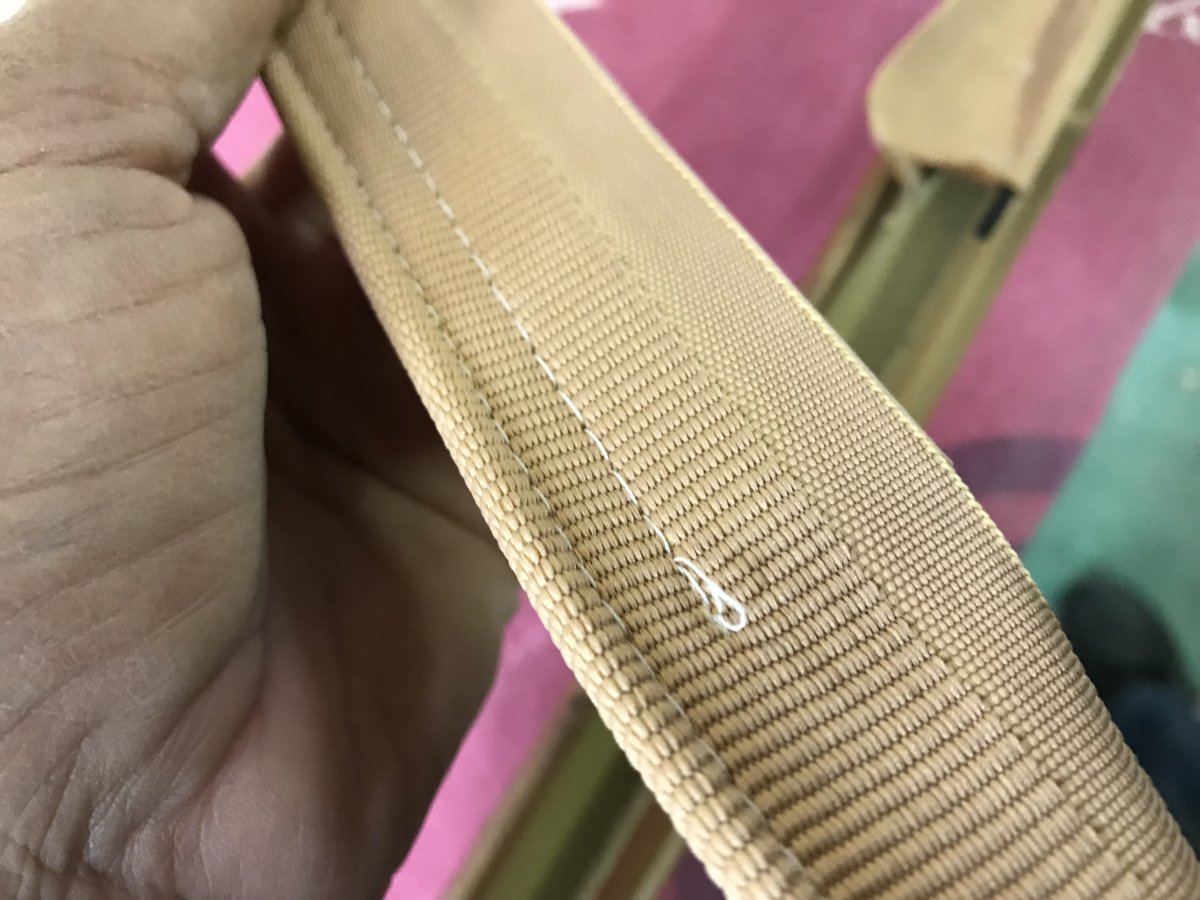

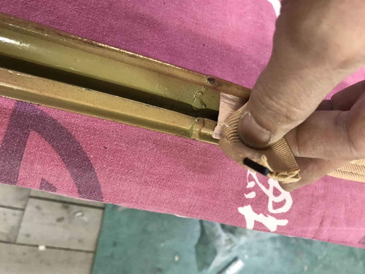

Что не так?

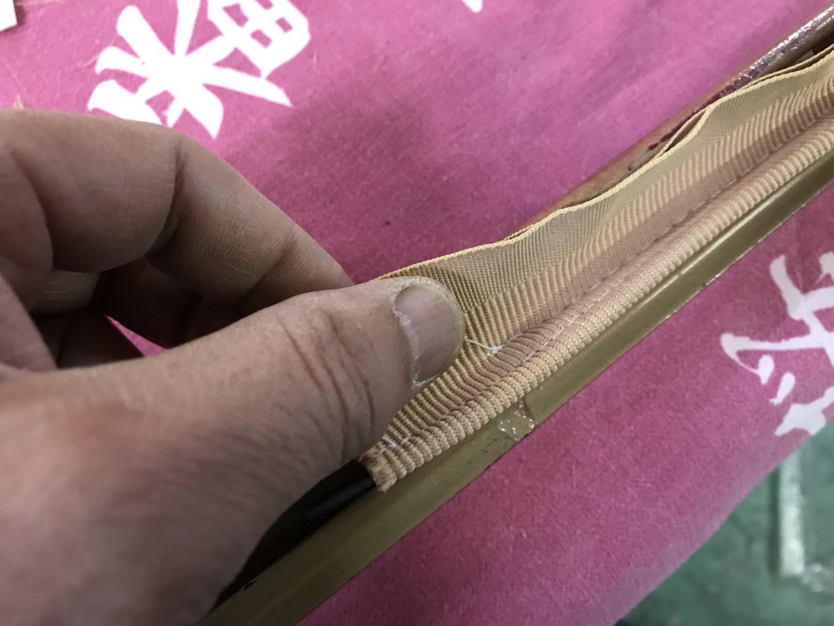

Мне кажется что фиксатор канта должен быть в рамке, но тогда буртик канта прячется под рамку.
Если фиксатор вставить только во внутренний бурт рамки то кант выглядывает как положенно, но блин не закреплен ведь. Как так монтировать рамку?
Логически можно предположить что строчка выполнена близко к краю картонного фиксатора. Исполнение конструкции кантов как и на лобовое стекло.
Плохо видно, но похоже пришито непоавильно

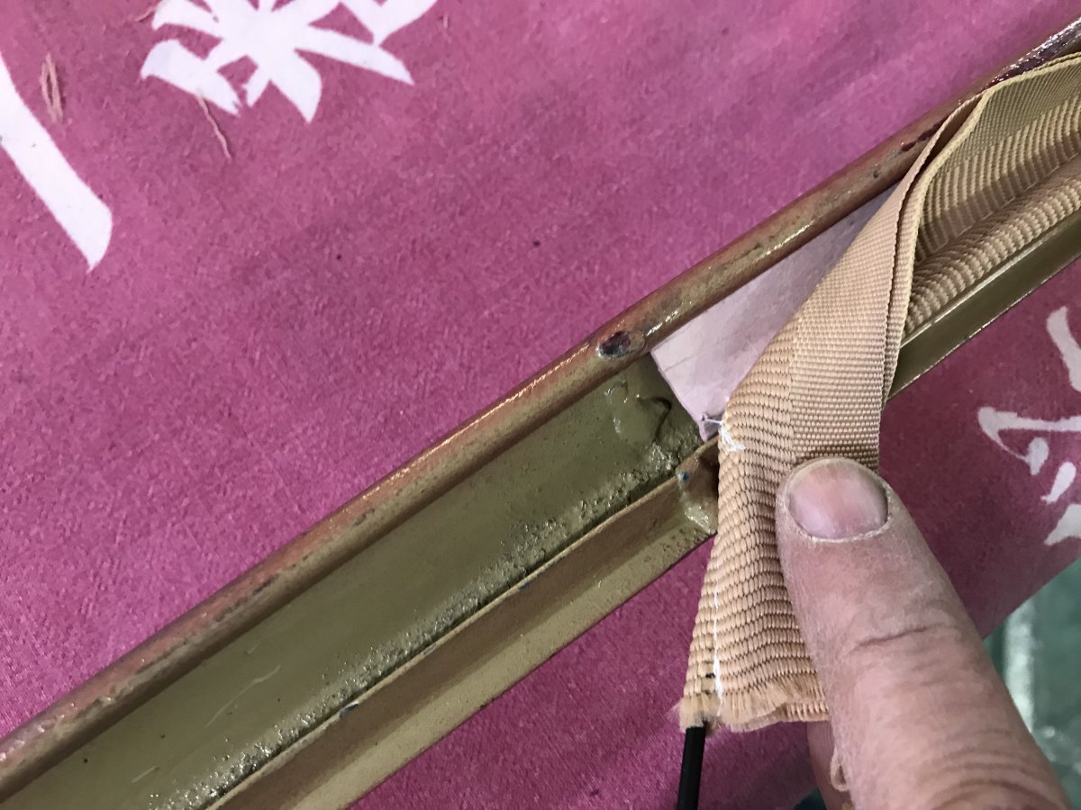

Кантик снаружи или изнутри рамки должен быть?
валик снаружи, закрывает щель
Реакции: Pika
4 476
6 916
Думаю с наружи как все)
Вопрос понятен, я тоже взяв кант начал паковать в рамку как и во все остальные, в глубокий паз заправляешь, прогибаешь и замыкаешь в неглубоком пазу там и кант живет. Но потом тормознул себя, это ведь стекло внутри, а нужно наружу кант(
Вот такая незадача(

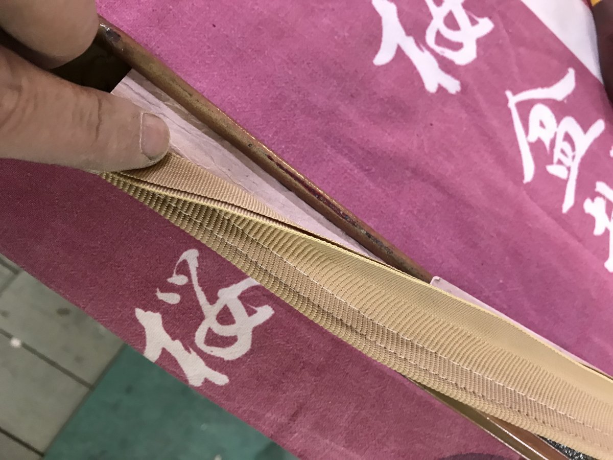

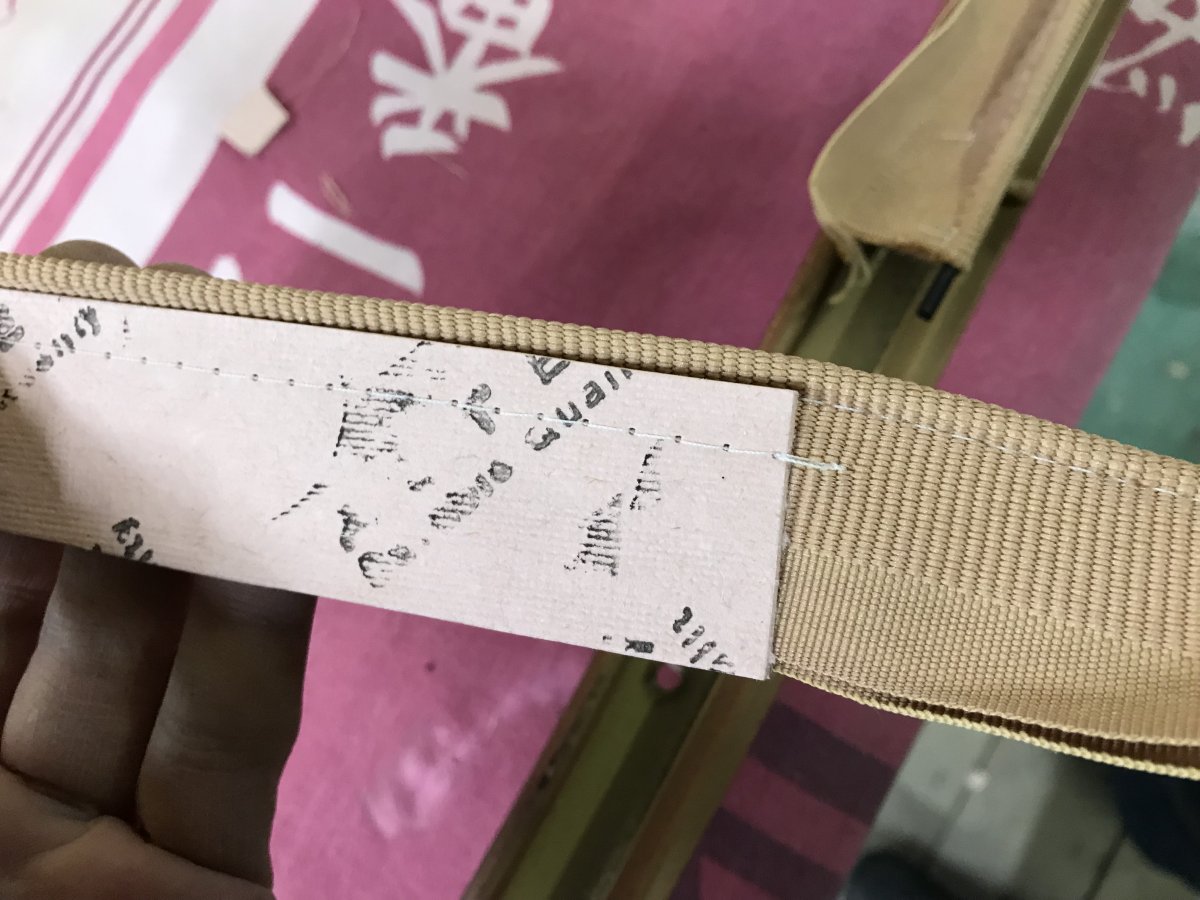

на картинке видим 2 шва.
Условно назавём их верхний и нижний.
между верхним швом, и краем картонки должен быть зазор примерно 2-3мм.
Реакции: Pika
это кантик боковых стёкол или лобового??
какая ширина картонки??
Это задней рамки(
Все канты сшиты одинаковый отступ строчки от валика. Везде стали идеально. С рамкой заднего стекла засада(

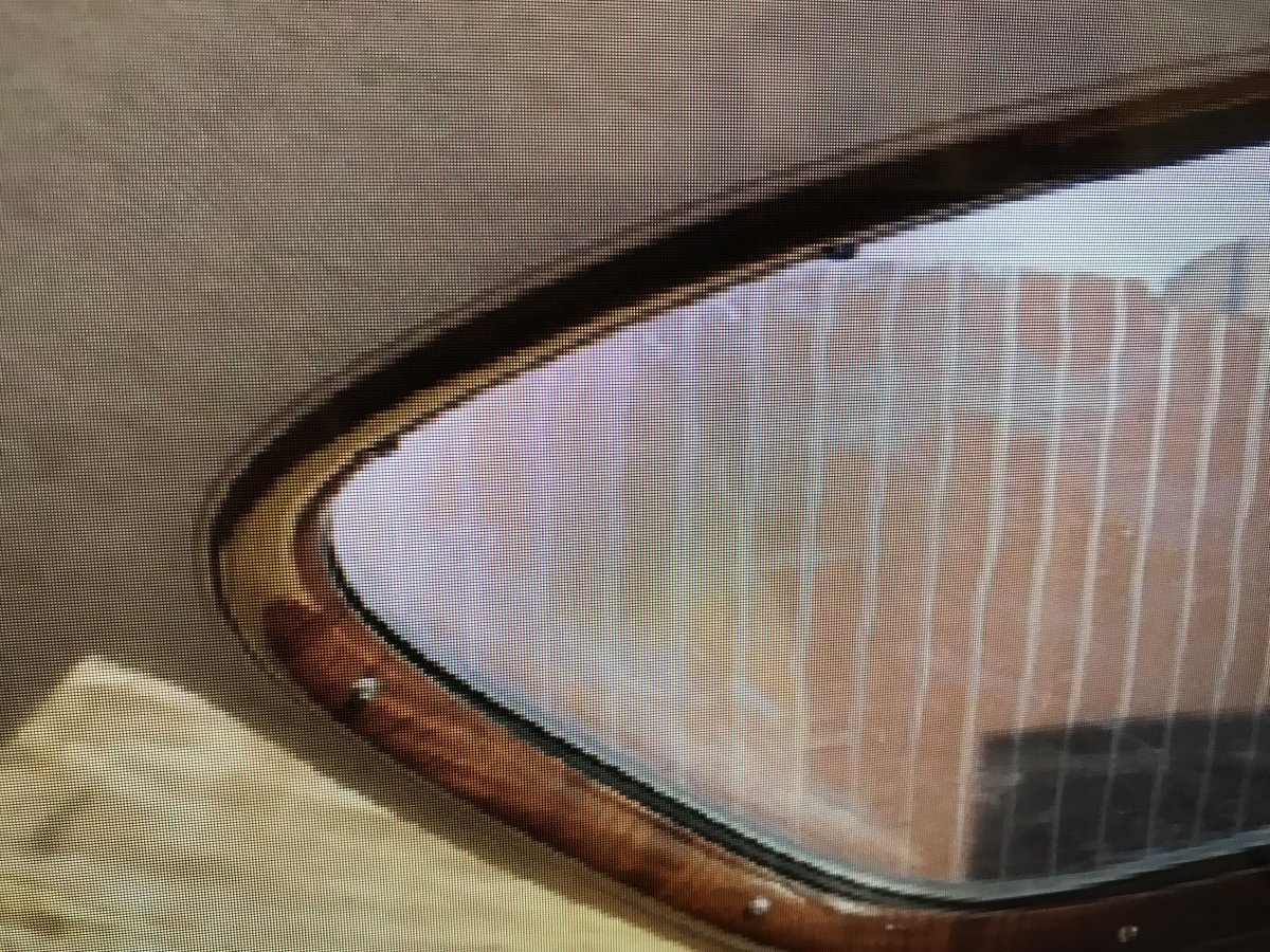

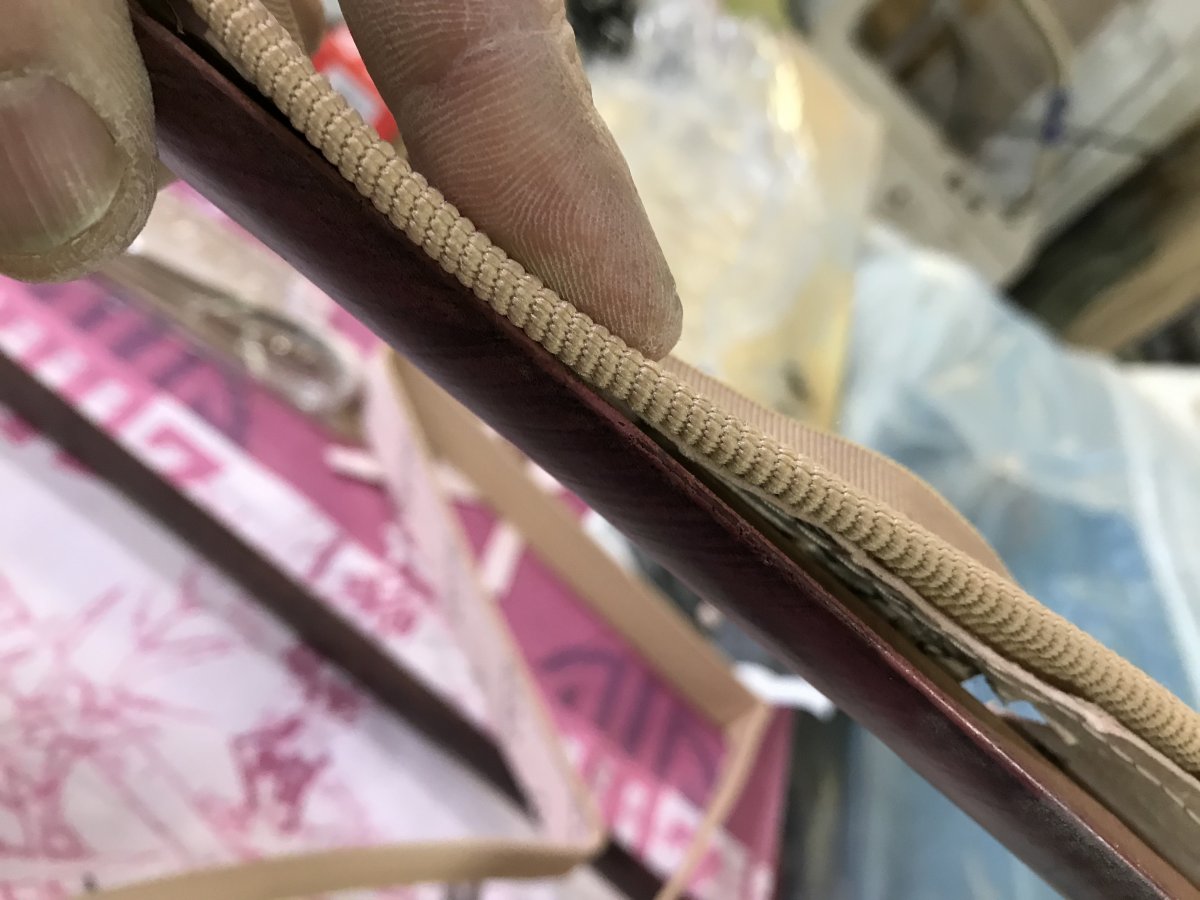

Могу конечно ошибаться, но по-моему, рамка заднего стекла ставится, вообще без кантика.
каталога под рукой нет.
Реакции: Pika
4 476
6 916
И такие были мысли.

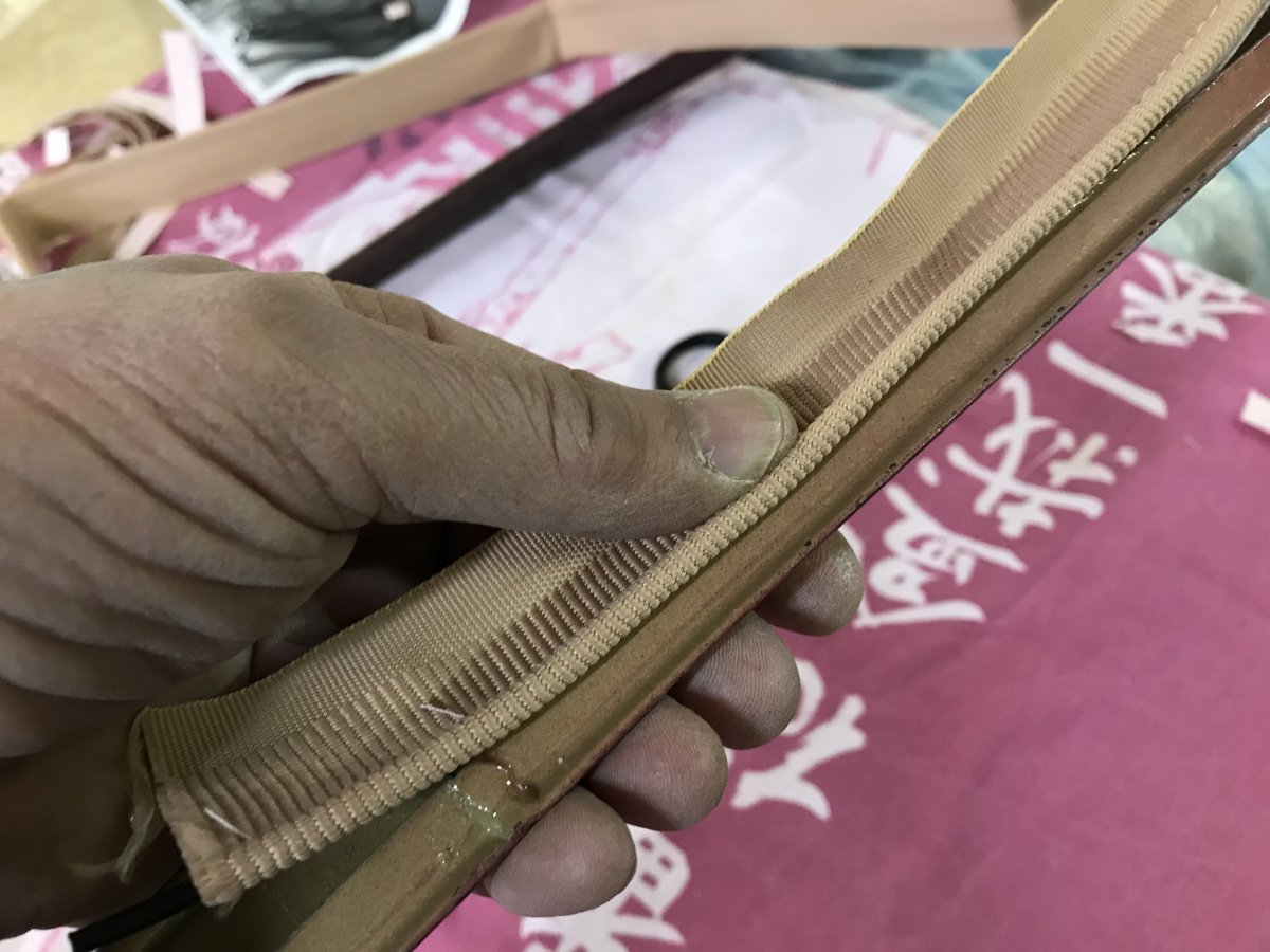

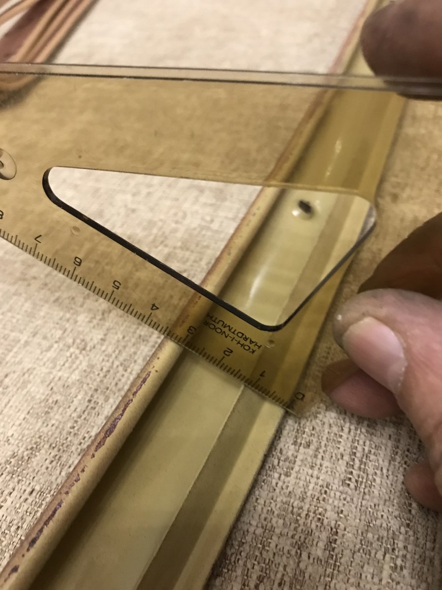

Форма завальцовки рамки отличается вот.
Может перенести строчку на 15мм?
на задней рамке кант не положен
Реакции: Pika
4 476
6 916
Вот и выяснили. Но я видел с кантом и мне нравится, общий феншуй в салоне. Буду мутить)
и в каком месте и как, кант будет соединяться между собой на задней рамке??
