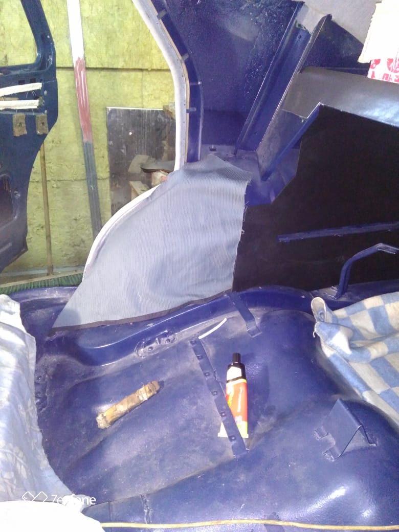

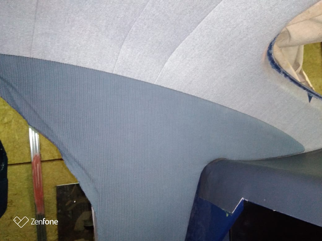

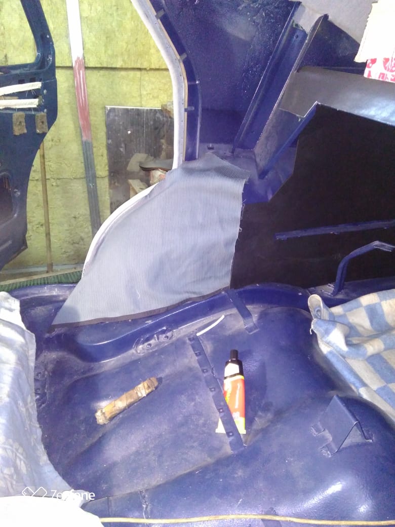

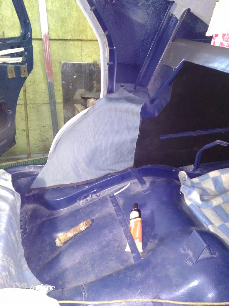

лента будет лохматится.
Попробуй торец ленты после отреза промазать бесцветным клеем.
А правильней, в данном случае, точно отмерив, сшить сначала торцы ленты между собой, чтобы получился --обруч.
потом вшить верёвочку, и потом пришить картон.
так получится аккуратно.

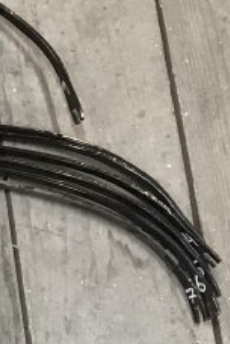

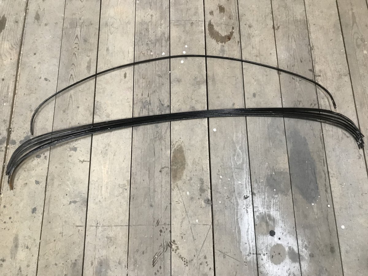

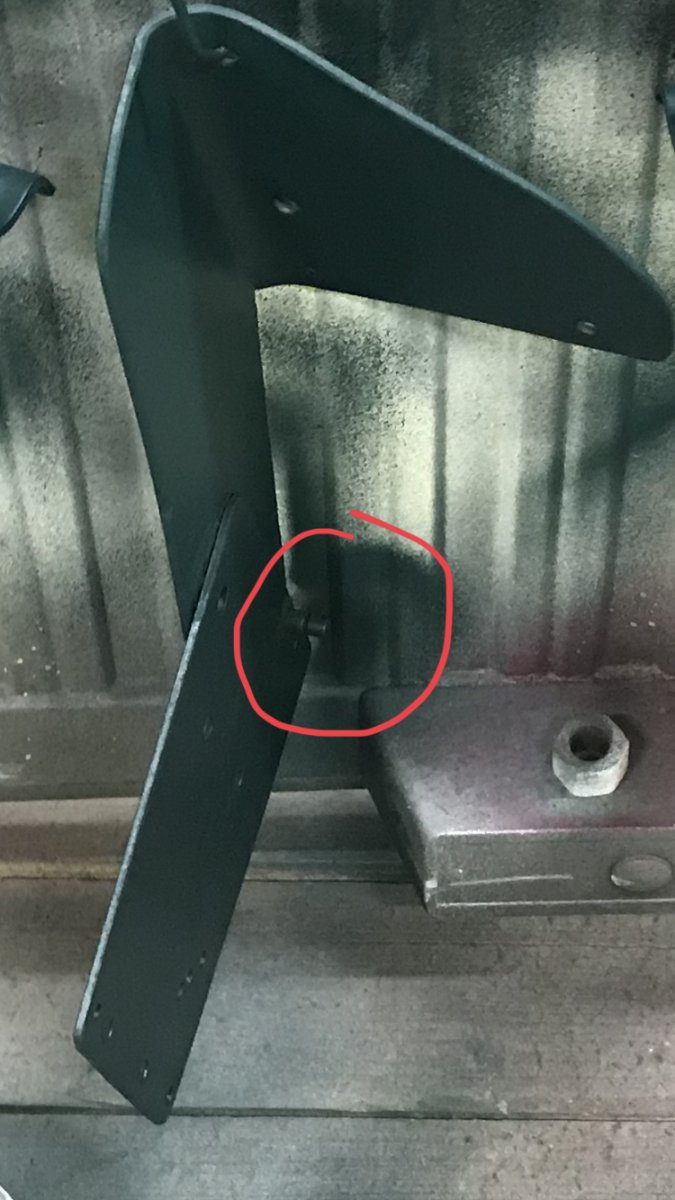

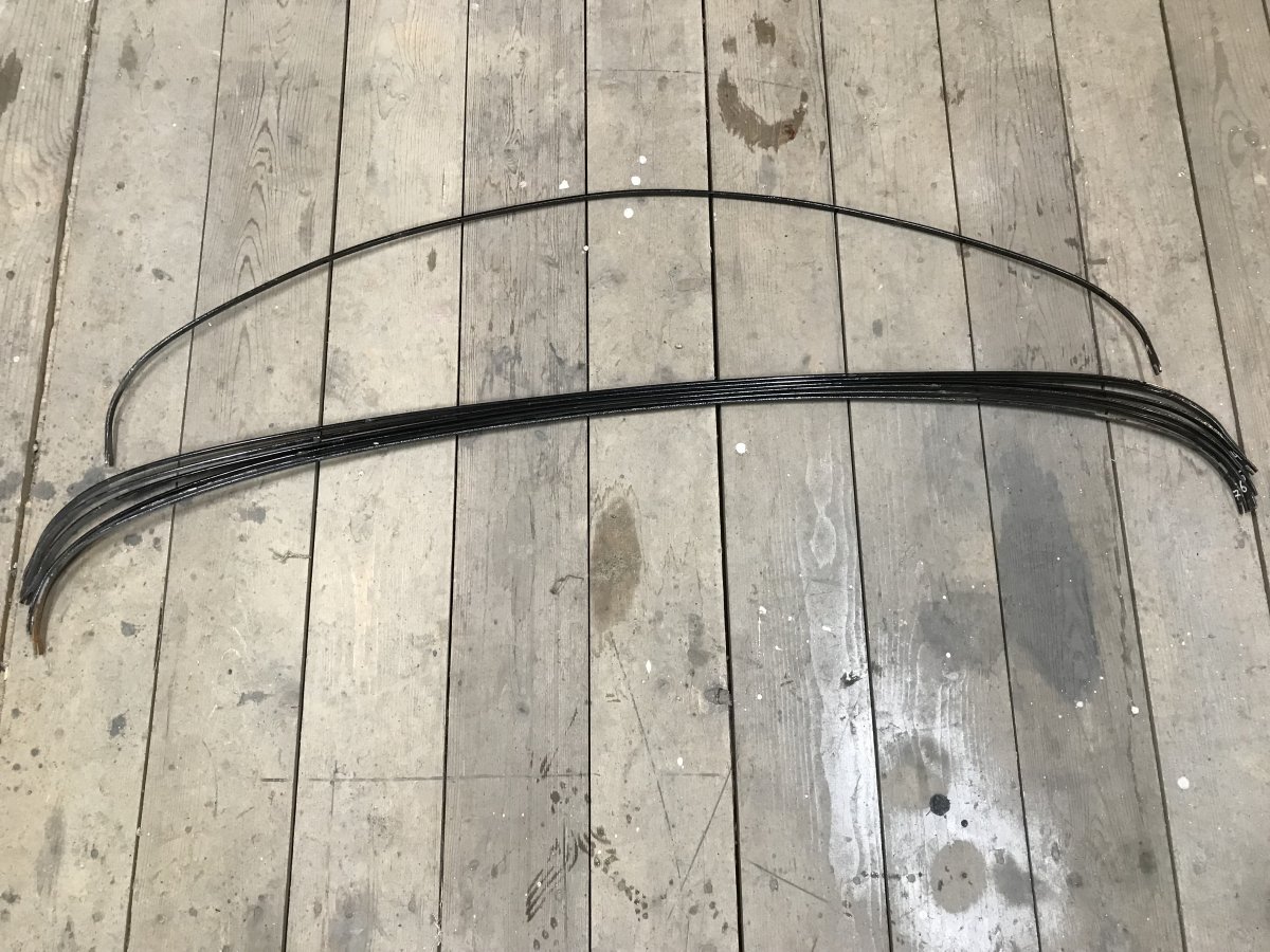

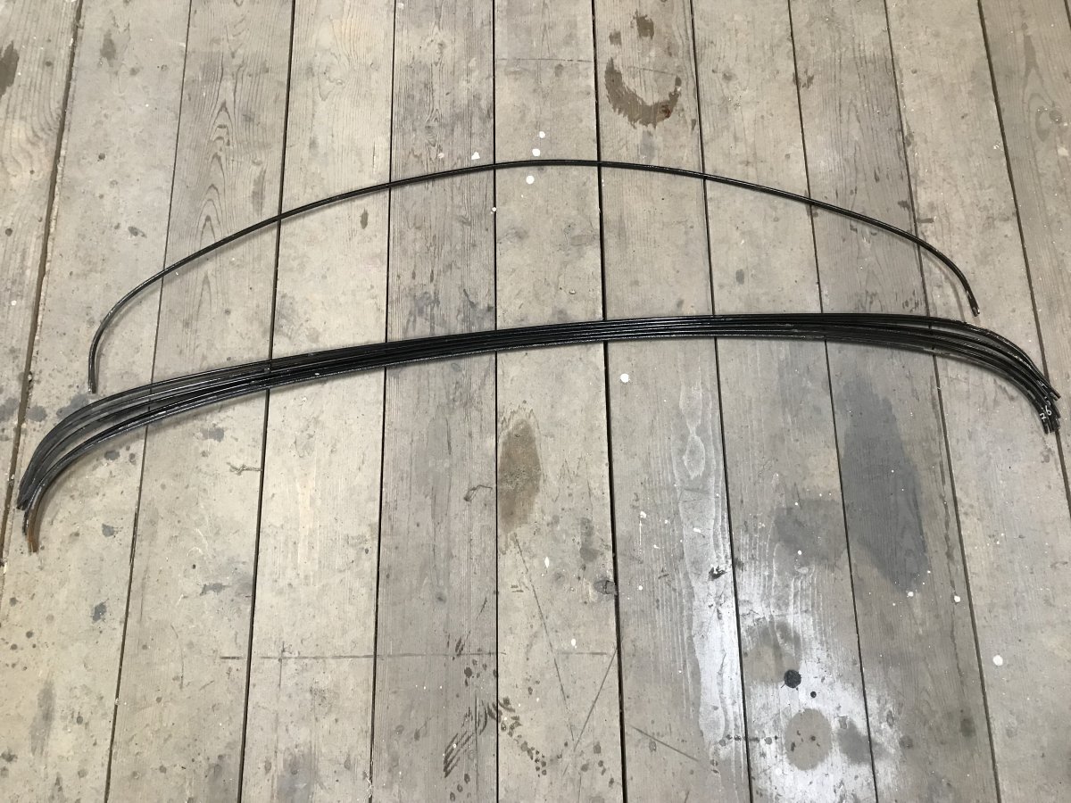

Так и должно быть?
Дуга потолка №1 отличается от остальных, может она и устанавливается по другому?
16 462
11 406
Дуги все разные должны быть. Перед снятием желательно было пометить их.
4 476
6 916
16 462
11 406
Она узкая похожа на заднию, ставятся все одинаково, может погнули ее.

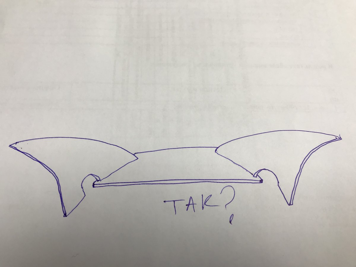

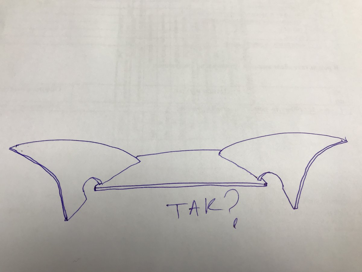

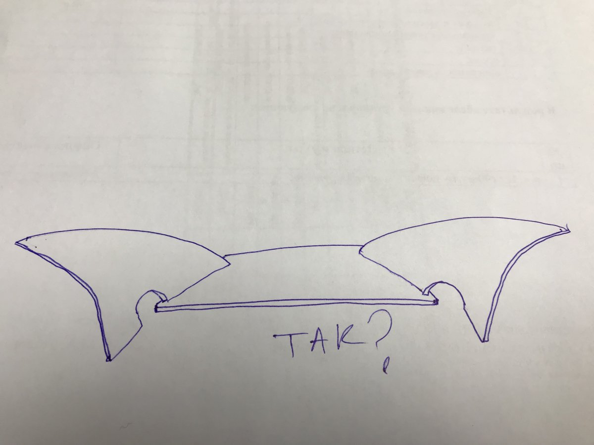

Подскажите по полке с «крыльями ангела»
1. Полка и на нее крылья?
2. Крылья и между ними полка?

По-моему, Вы правильно нарисовали(полка, а на неё крылья)

Мне кажется наоборот .

Рекомендую, при снятии дуг, помечать лево\право.
Целиком и полностью согласен.
По полке вопрос.

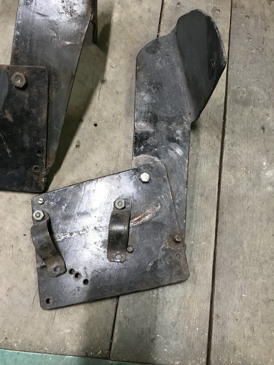

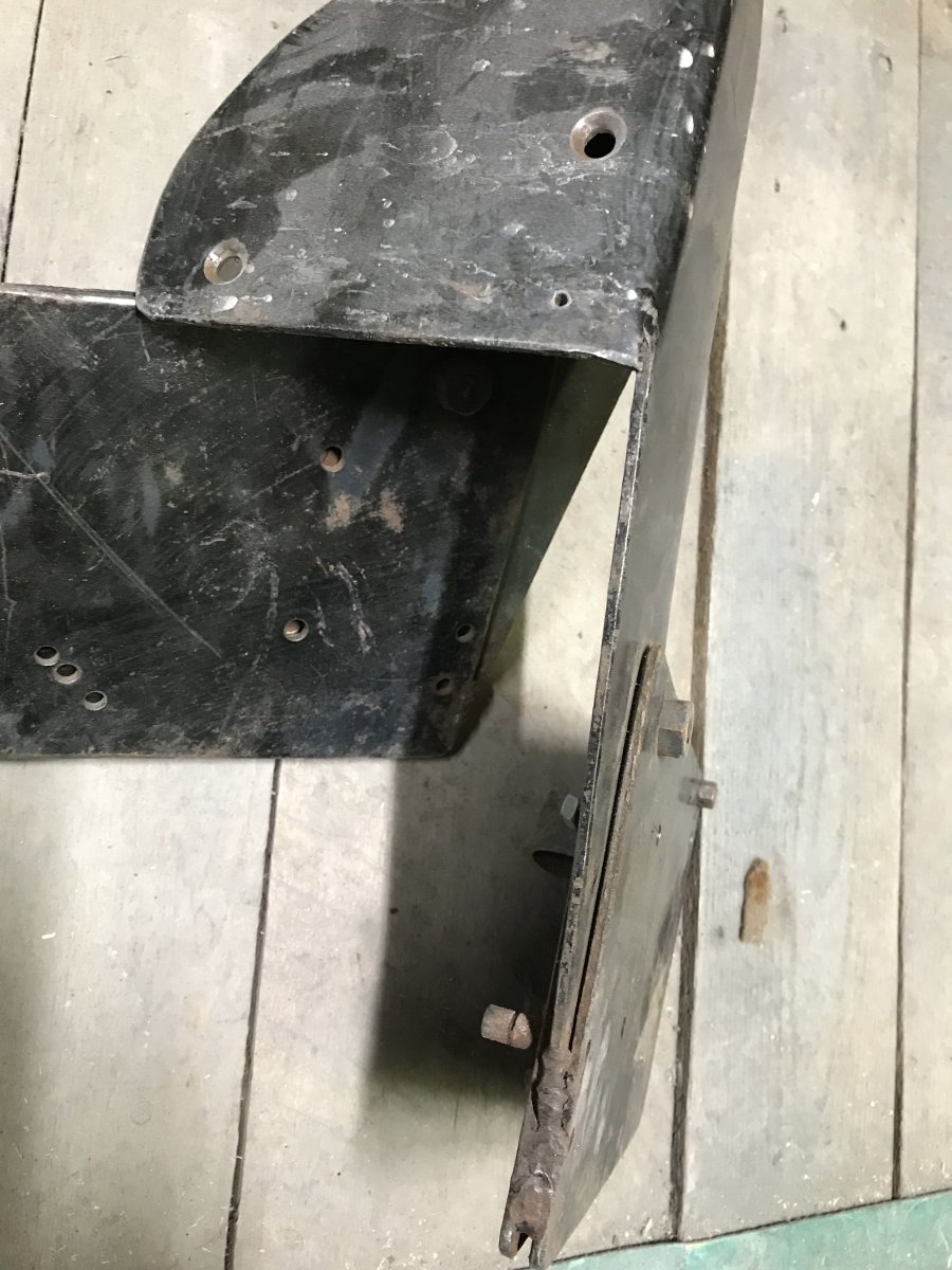

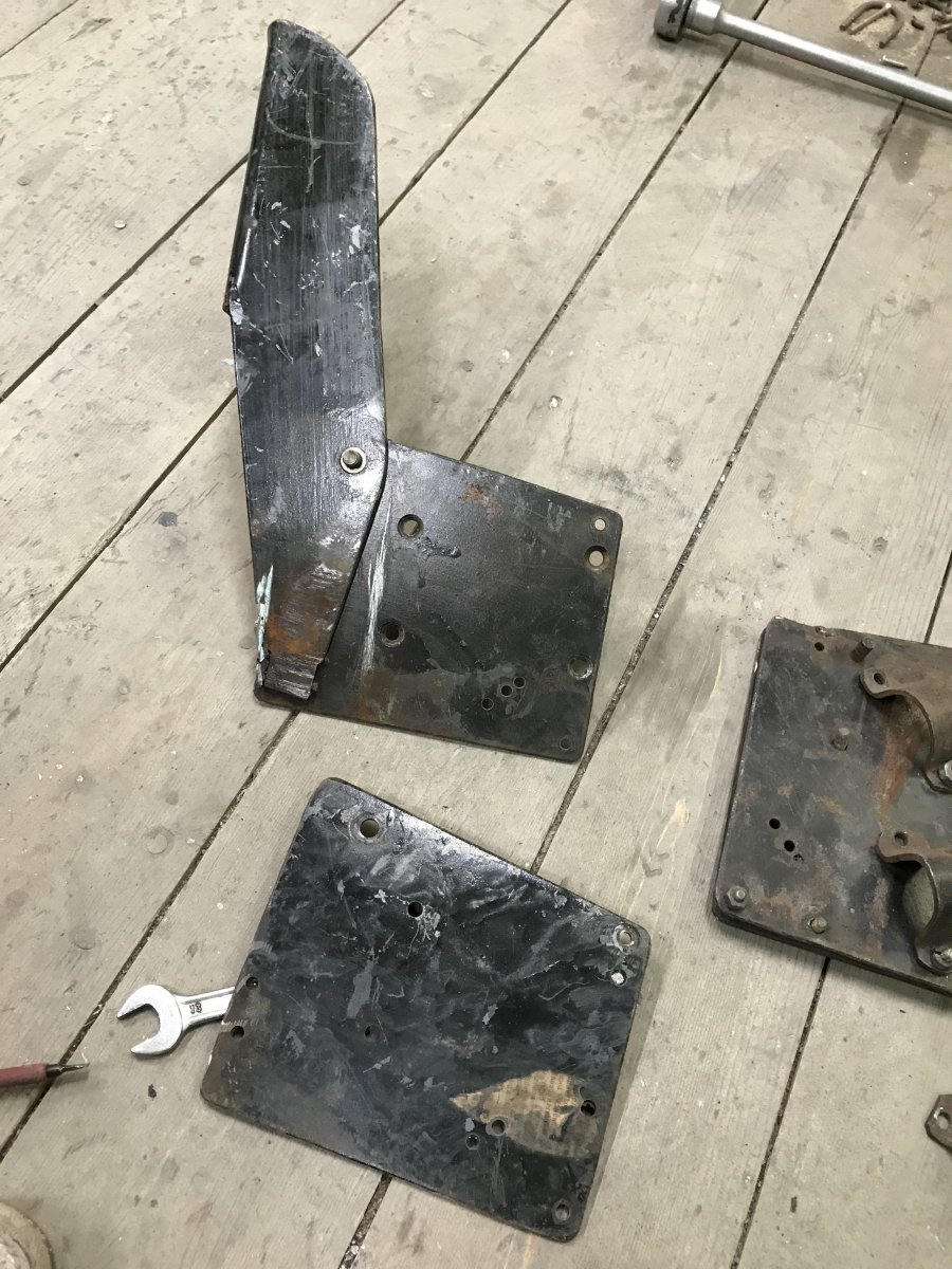

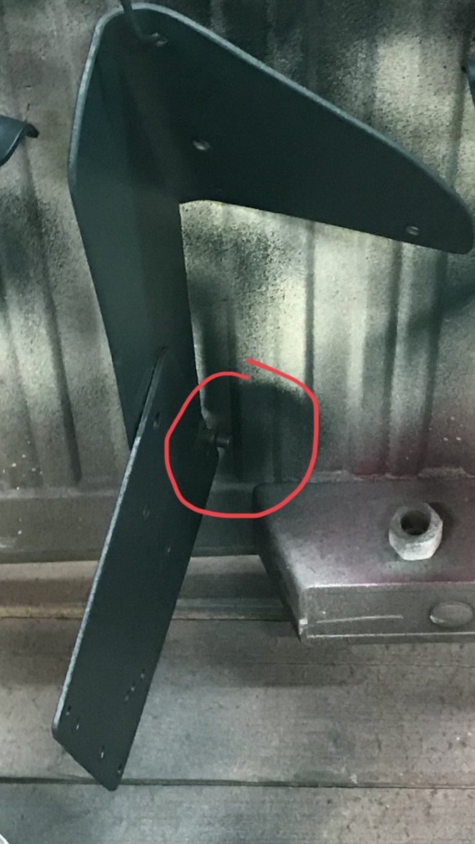

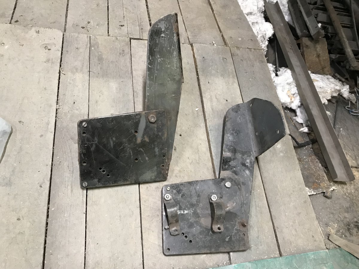

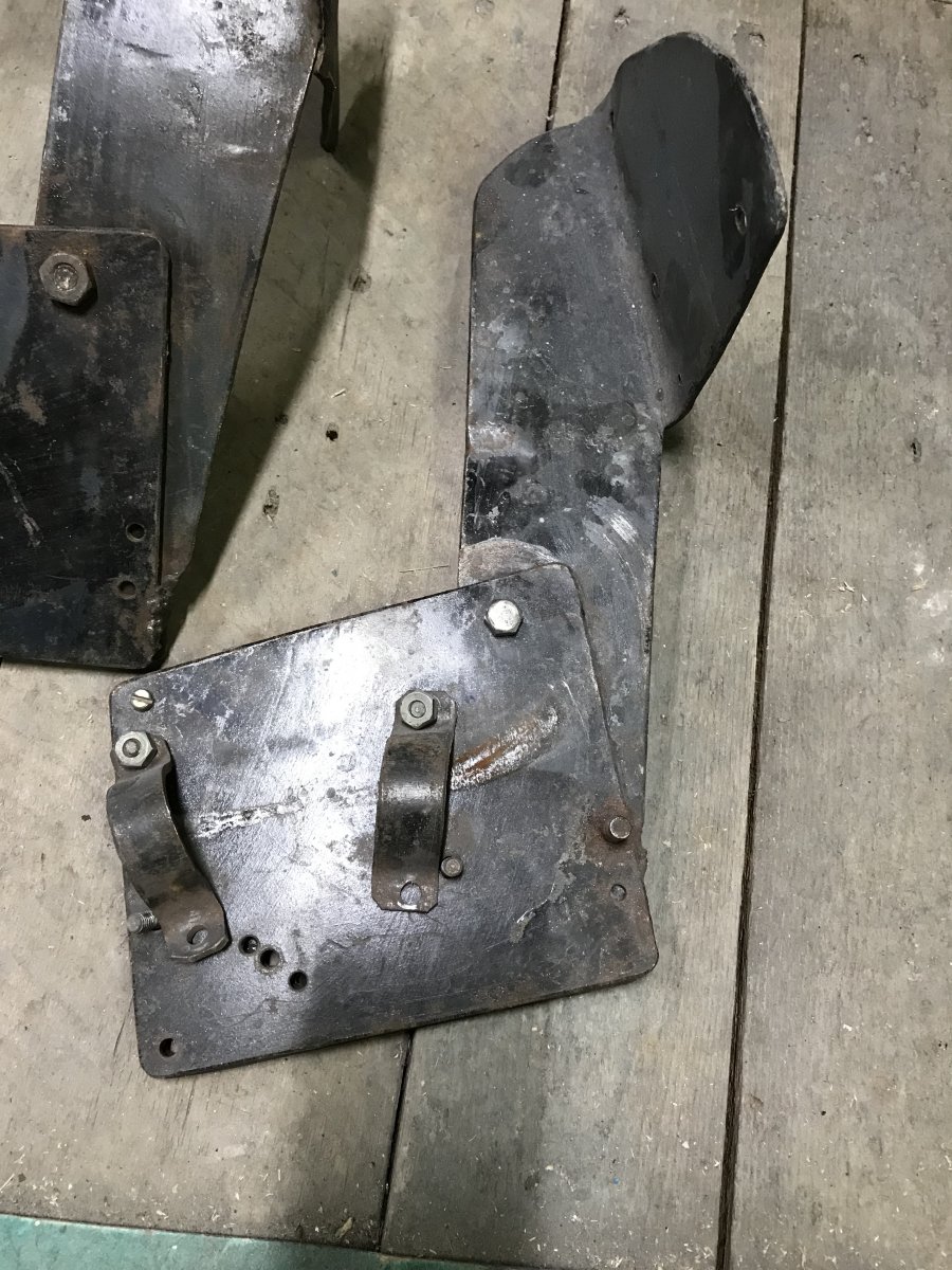

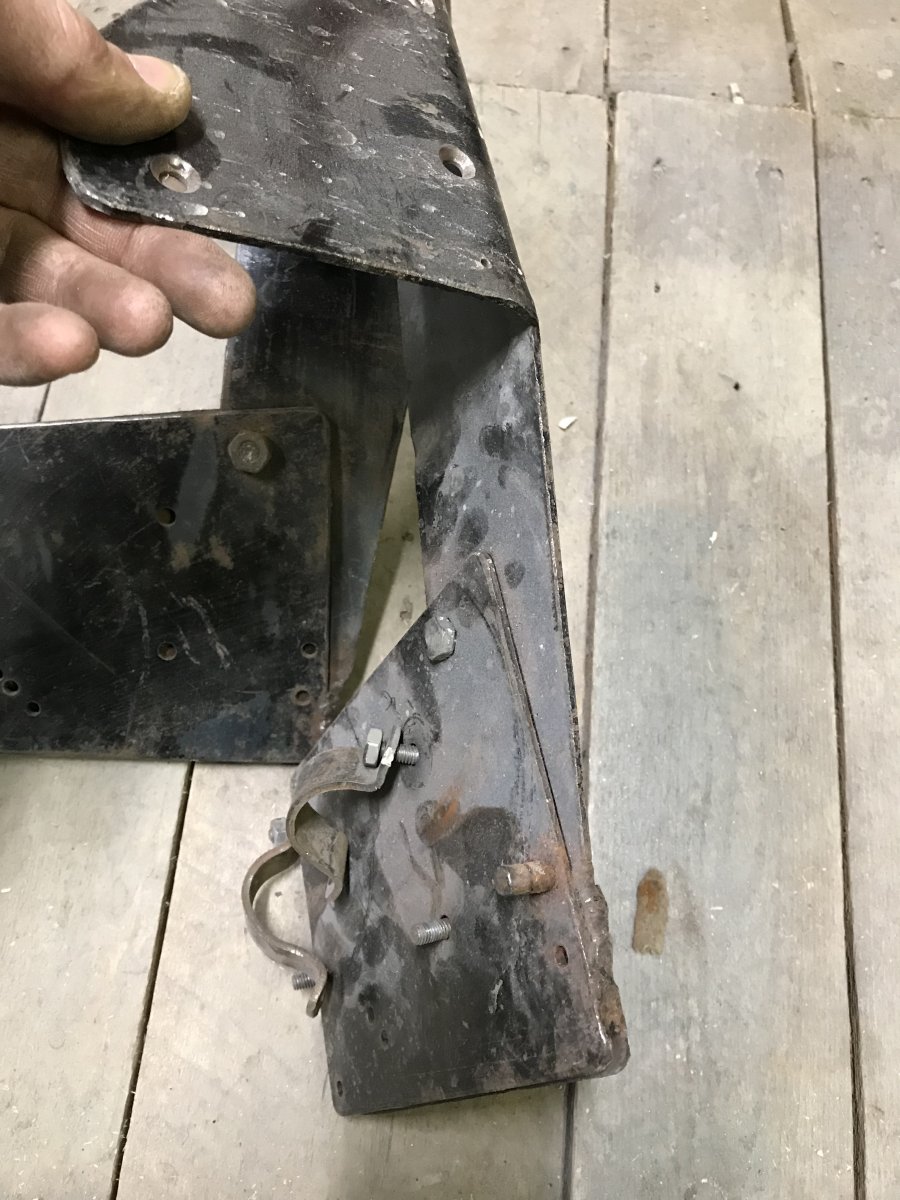

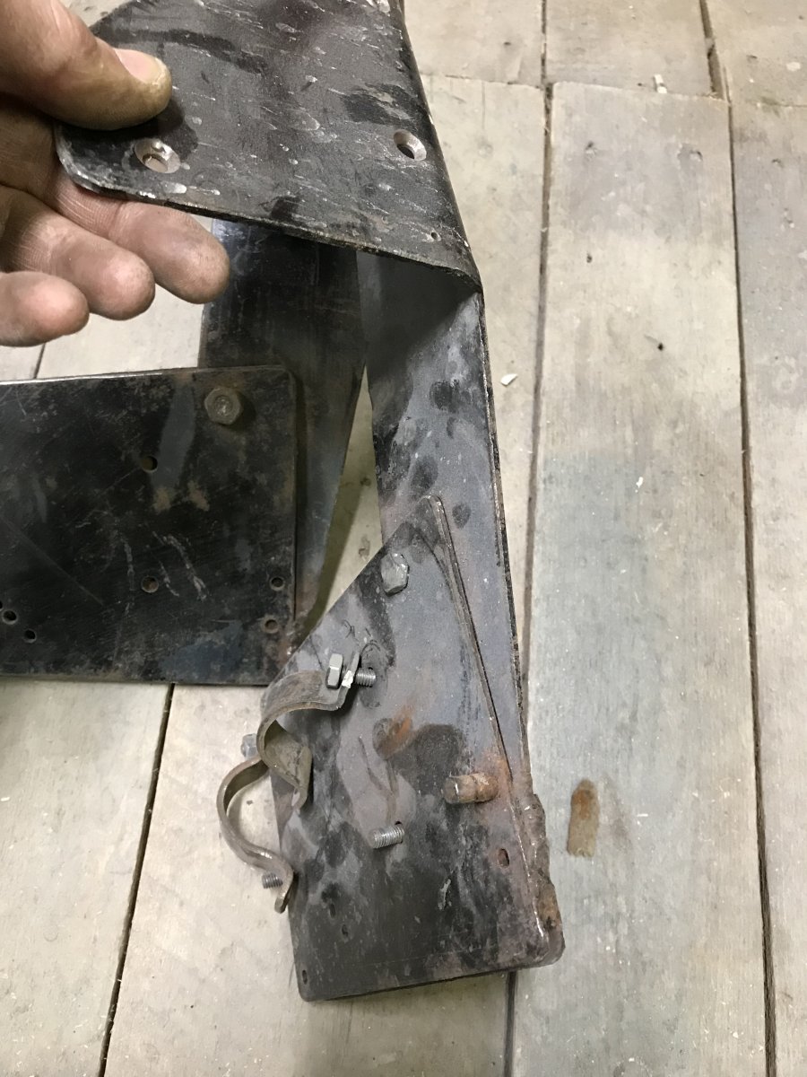

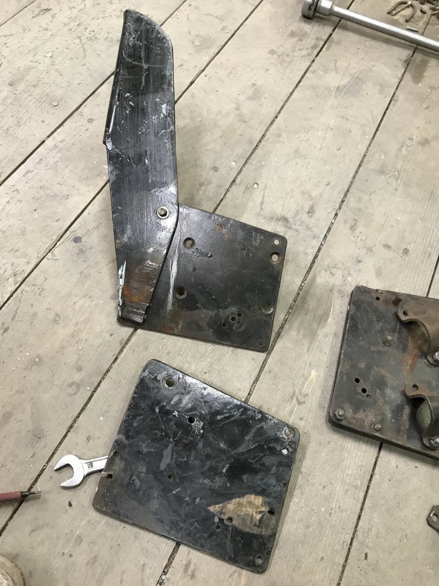

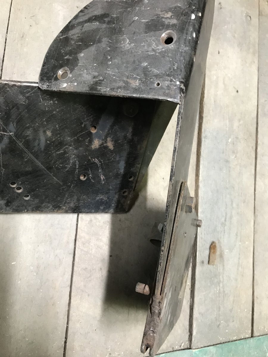

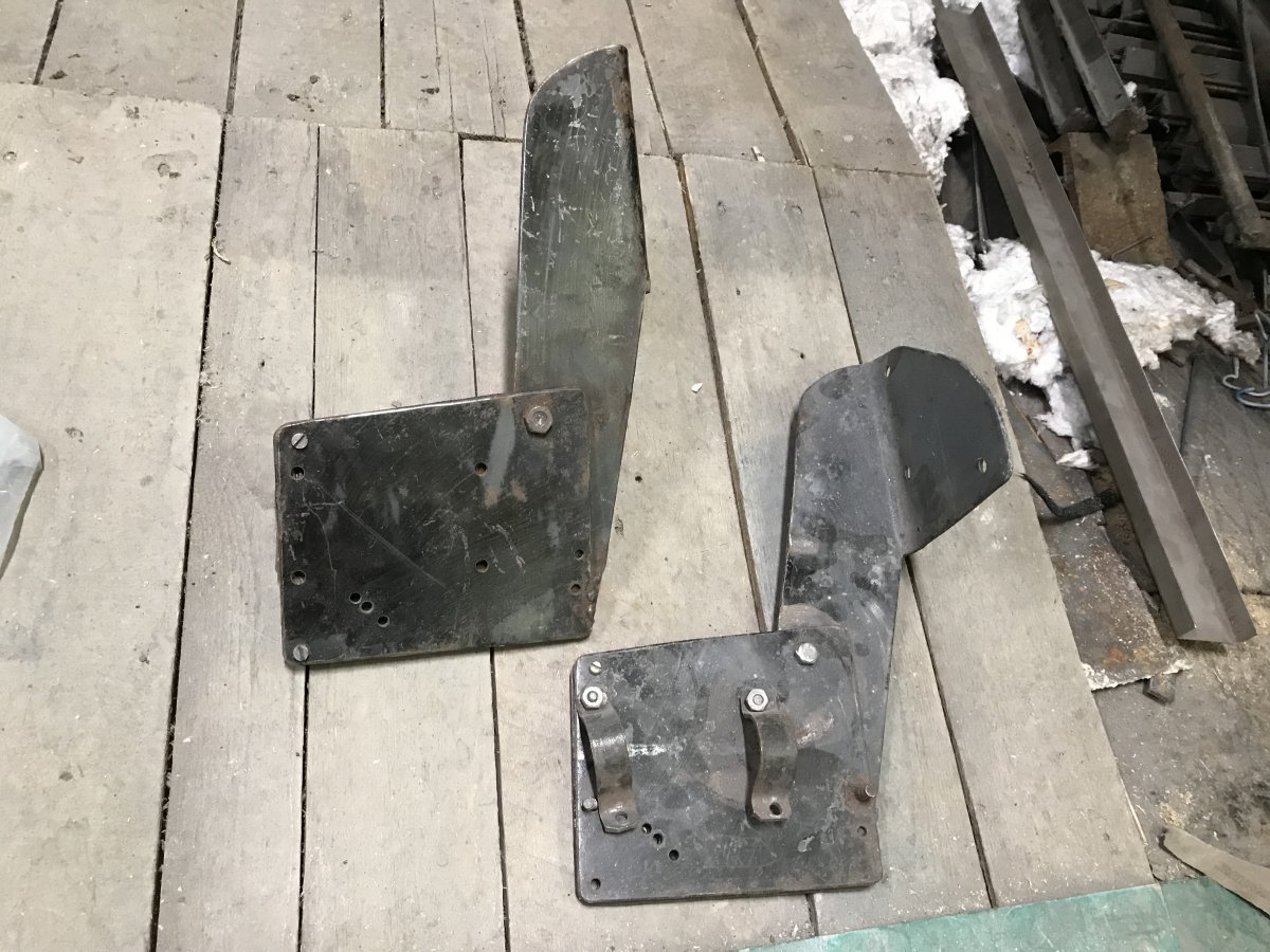

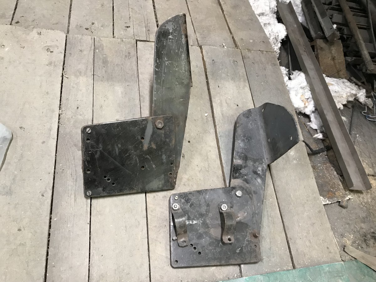

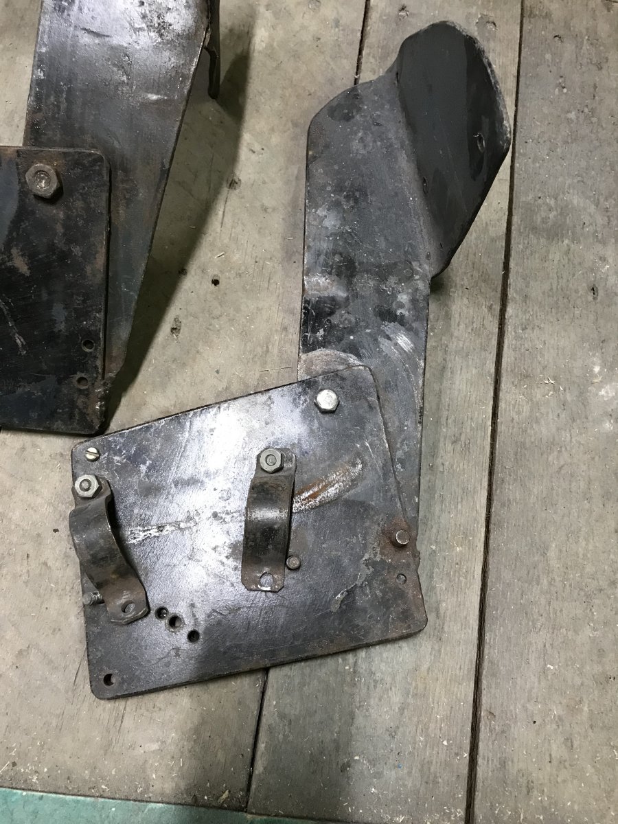

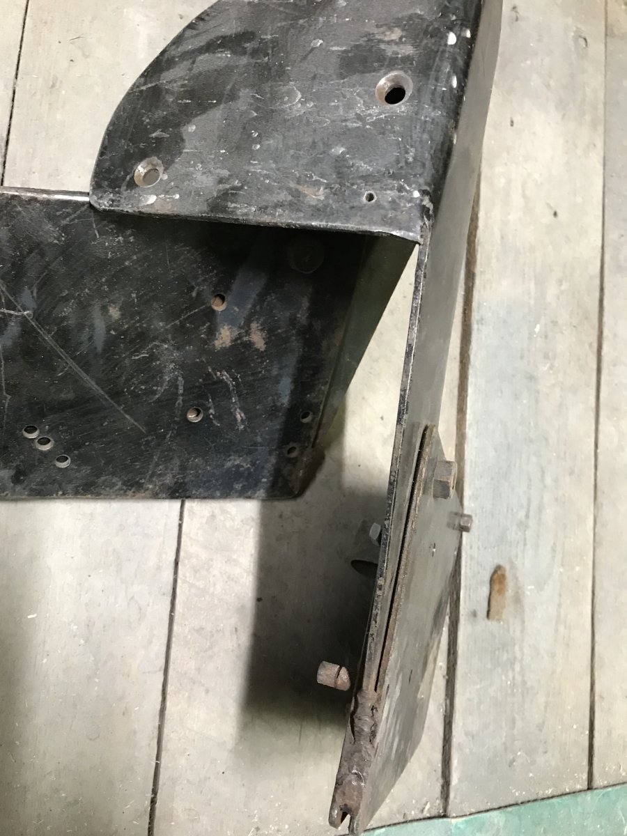

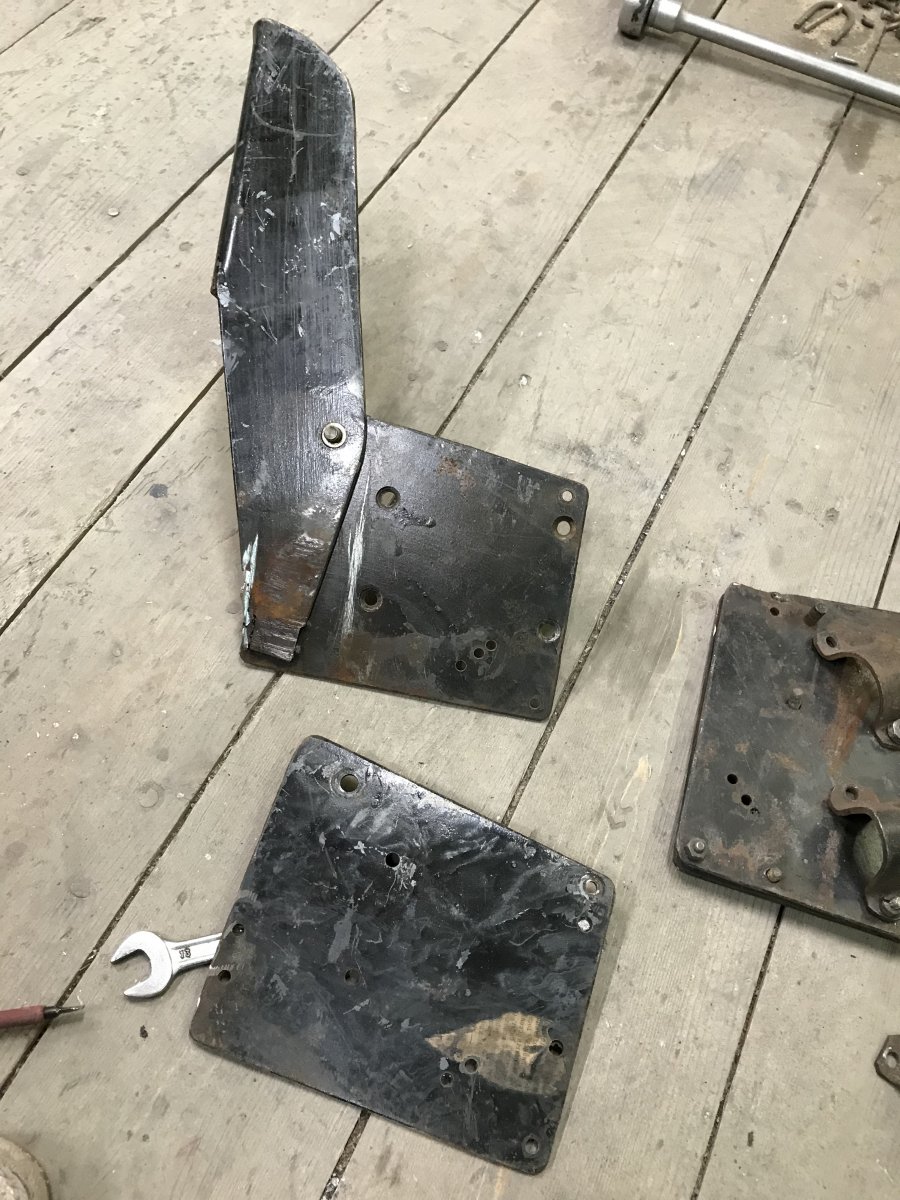

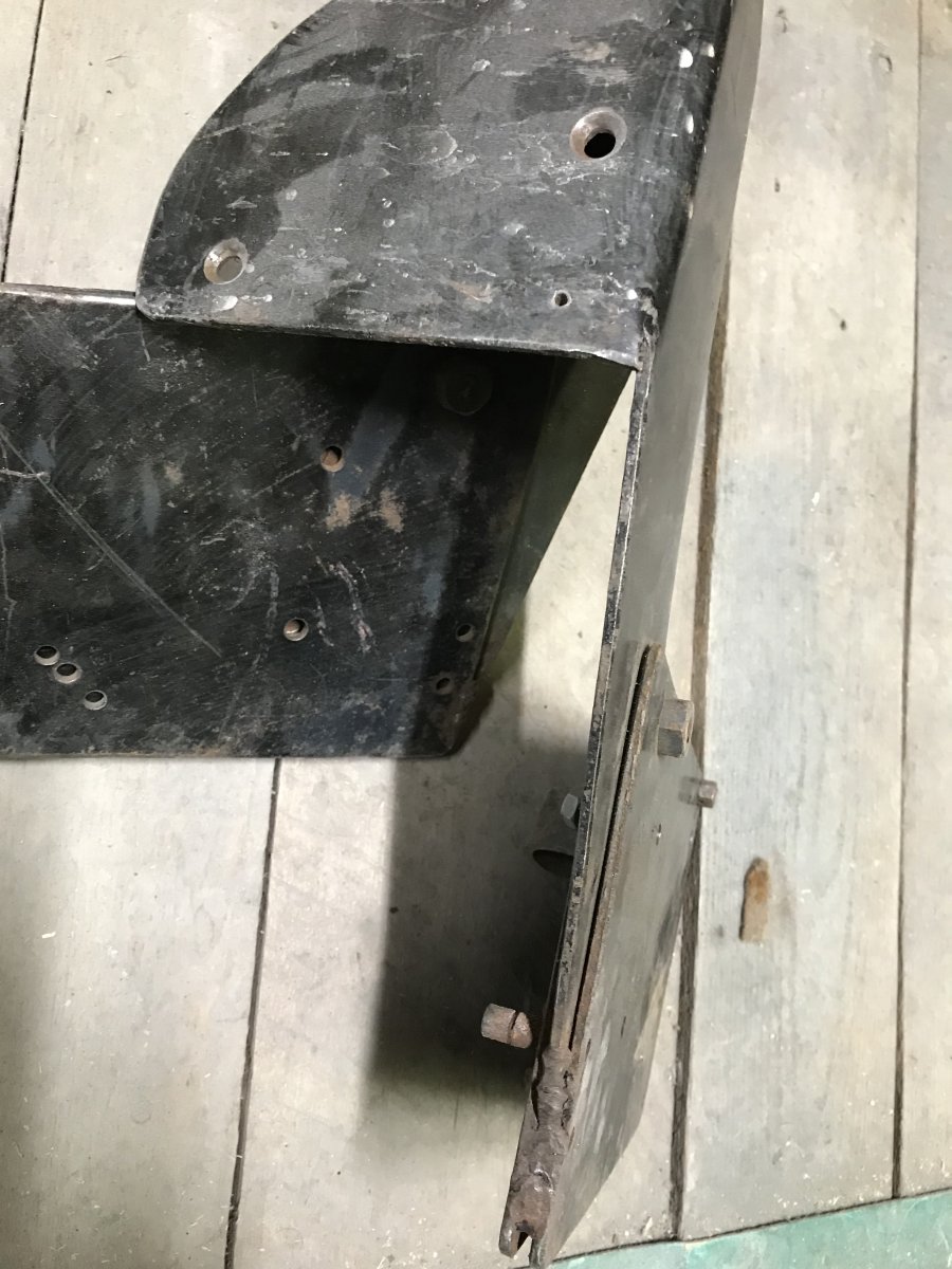

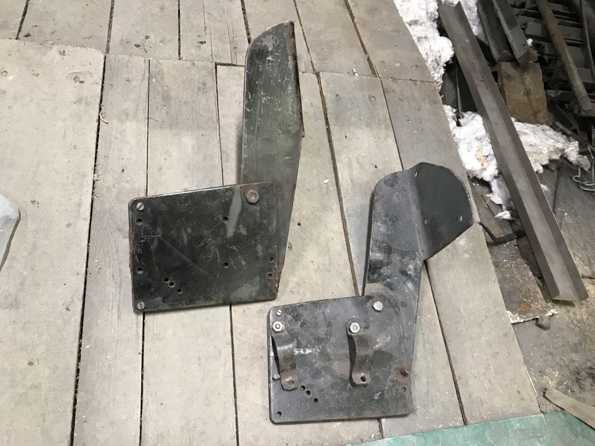

По натирам видно что его использовали, раскладывали, но потом поставили прихватки сваркой. Задумался оживить его.
Может у кого есть такой механизм на раскладном диване, чего в механизме не хватает?
upload_2019-4-16_14-8-42.jpeg upload_2019-4-16_14-9-25.jpeg upload_2019-4-16_14-10-8.jpeg upload_2019-4-16_14-10-58.jpeg
Паппаруда
31.03.2019
1 624
2 947
Новокузнецк
Посмотреть вложение 140002 Посмотреть вложение 140003 Посмотреть вложение 140004 Посмотреть вложение 140005
Интересная конструкция. Первый раз такую вижу. Зачастую когда кто- то резко перестраивается в твой ряд перед твоим носом, и чтобы не чмокнуть задний бампер такого шумахера, приходится давить на педаль тормоза со всей силы при этом упираясь спиной в спинку сиденья. По этой причине скорее всего скобочки которые держали спинку выгибались, поэтому и была применена сварка. Я бы прикрутил спинку усиленными скобками и дополнительно просверлил трубу спинки сиденья вместе с кронштейном и скрепил болтом.

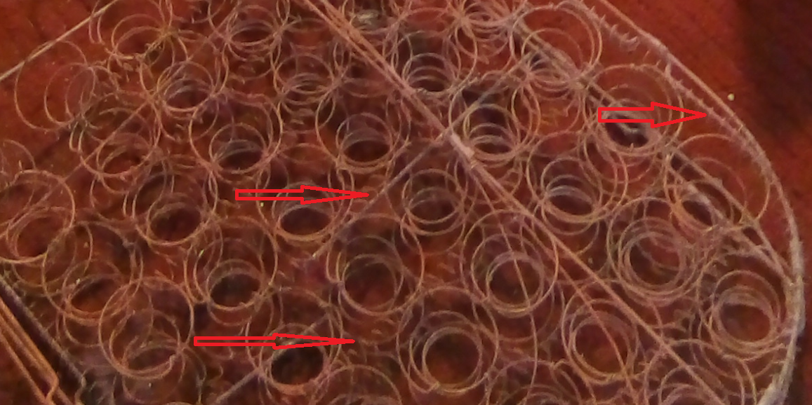

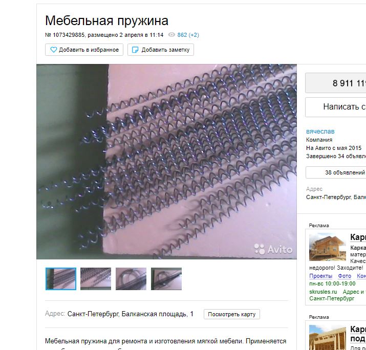

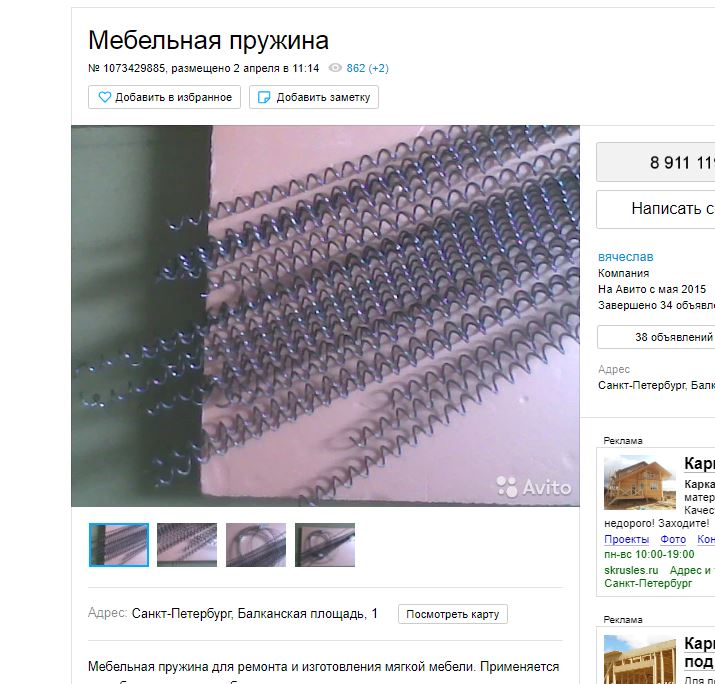

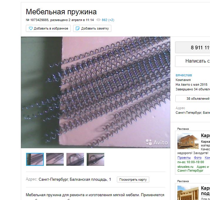

Ремонт каркасов сидений. Вопрос: пружины ( не рабочие, а маленькие соединительные)в сидениях - поджопниках можно чем то заменить? Старые пружины при демонтаже ломаются. есть мысль рабочие пружины соединять вязальной проволокой, или искать какой -либо аналог этих маленьких соединительных пружин....
4 476
6 916
Можно из стальки на токарном станке навить, потом растянуть.
Реакции: Борян

Наверное пойдет такая?

Есть вариант значительно проще. В течении недели неожиданно на мусорка видишь выброшенный диван гей- славяне. Снимаешь верхнюю обшивку и твоим глазам представляется полный комплект пружин! А если диван древний то там будет ещё прекрасная прокладка из прессованного каково-то тростника, как позднее делались прокладки сидений Жигулей.
Реакции: Борян
Такие мысли присутствуют. Таким образом(из старой мебели) съемный гараж обшивал.

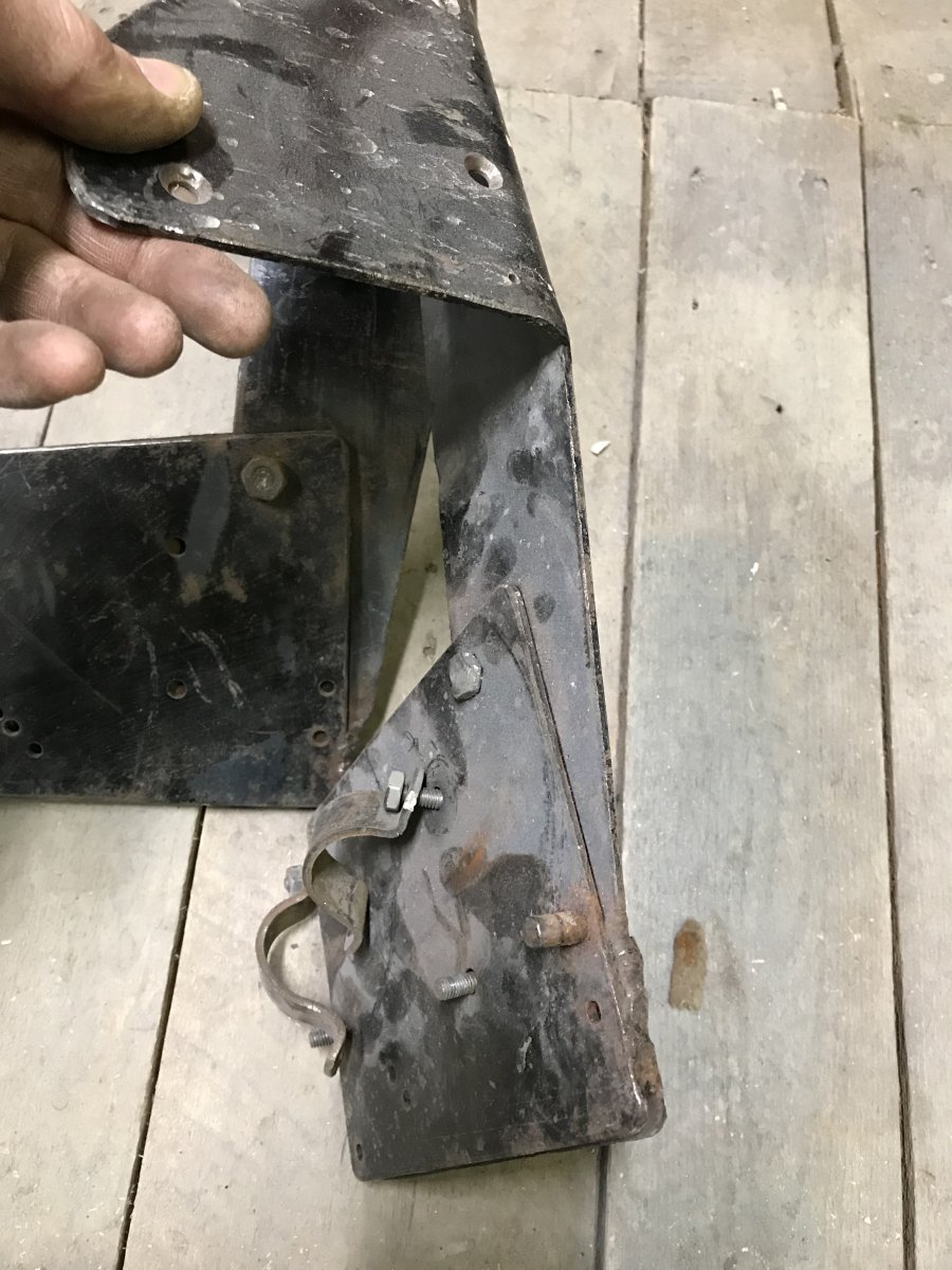

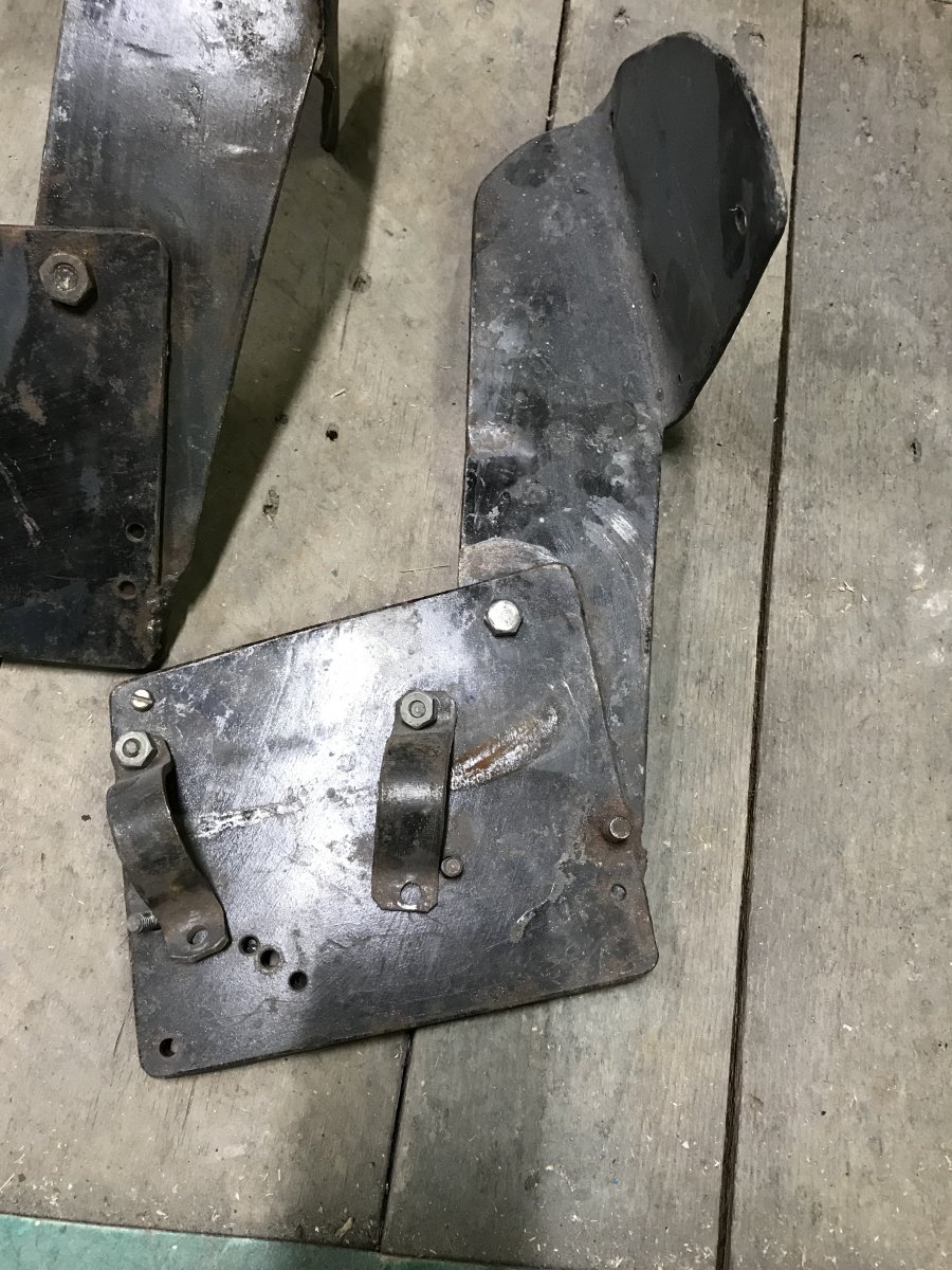

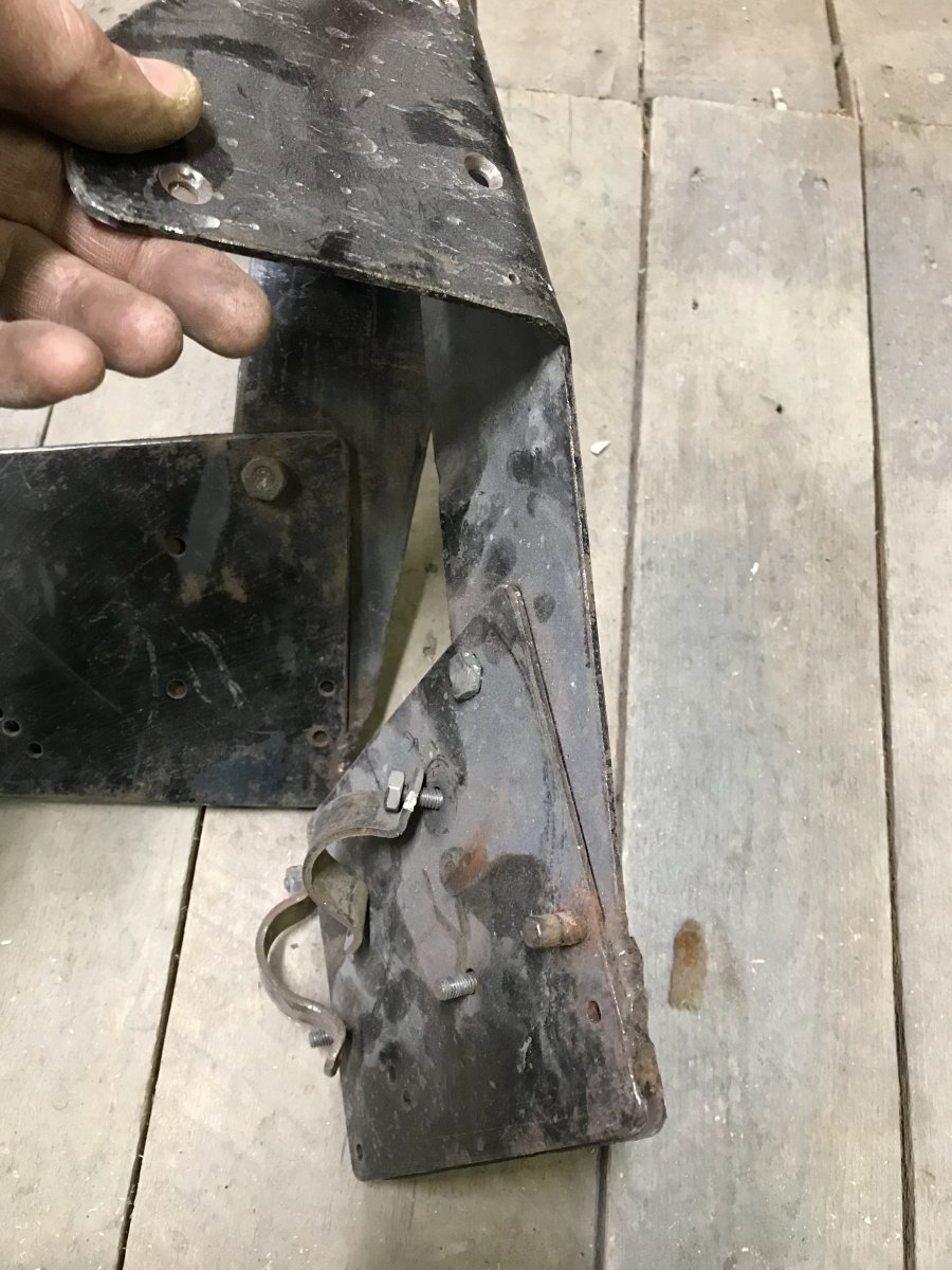

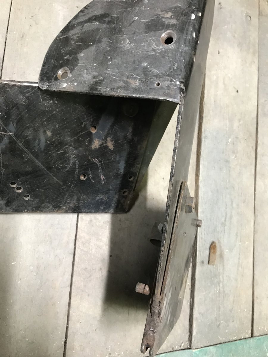

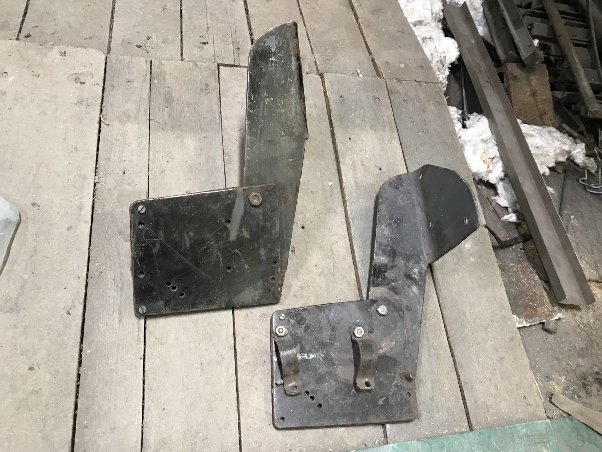

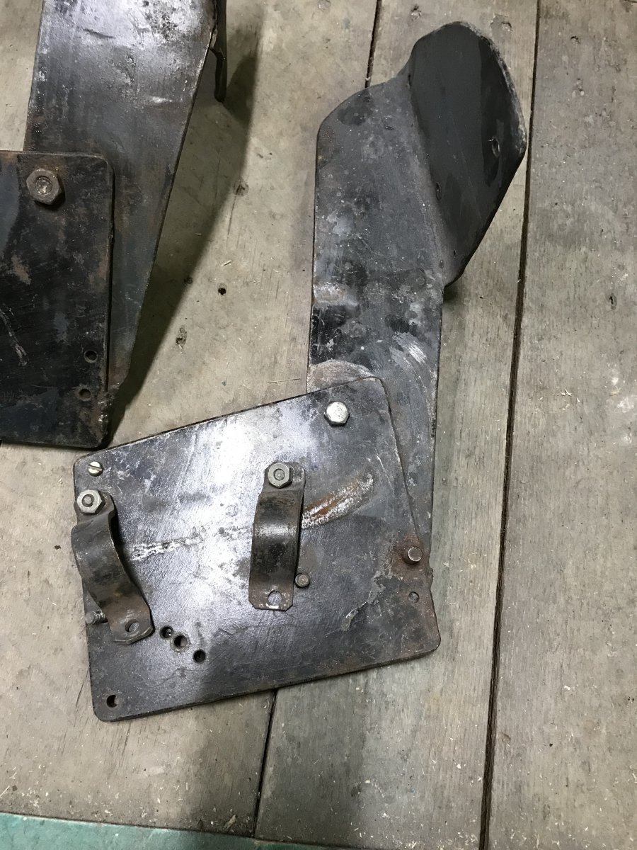

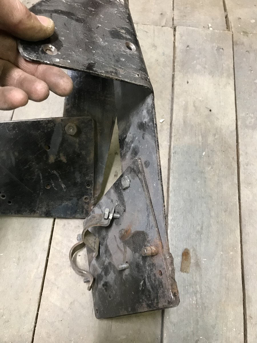

Снял накладку наружную, следы раскладывания видны, но фиксатора в рабочем состоянии не вижу. Может фигурная деталь была внутри, типа собачки?
795BEF68-23F9-4AF8-AC63-CF9A118D8A94.jpeg 16B4CA66-955D-47EE-893D-B7B16B72B3A5.jpeg
На внутренней накладке, которая к дивану, есть ось с проточкой толи под стопорную шайбу, толи пркжина была зацеплена.
Хочу востановить раскривушку, прошу помощи механиков.
4 476
6 916

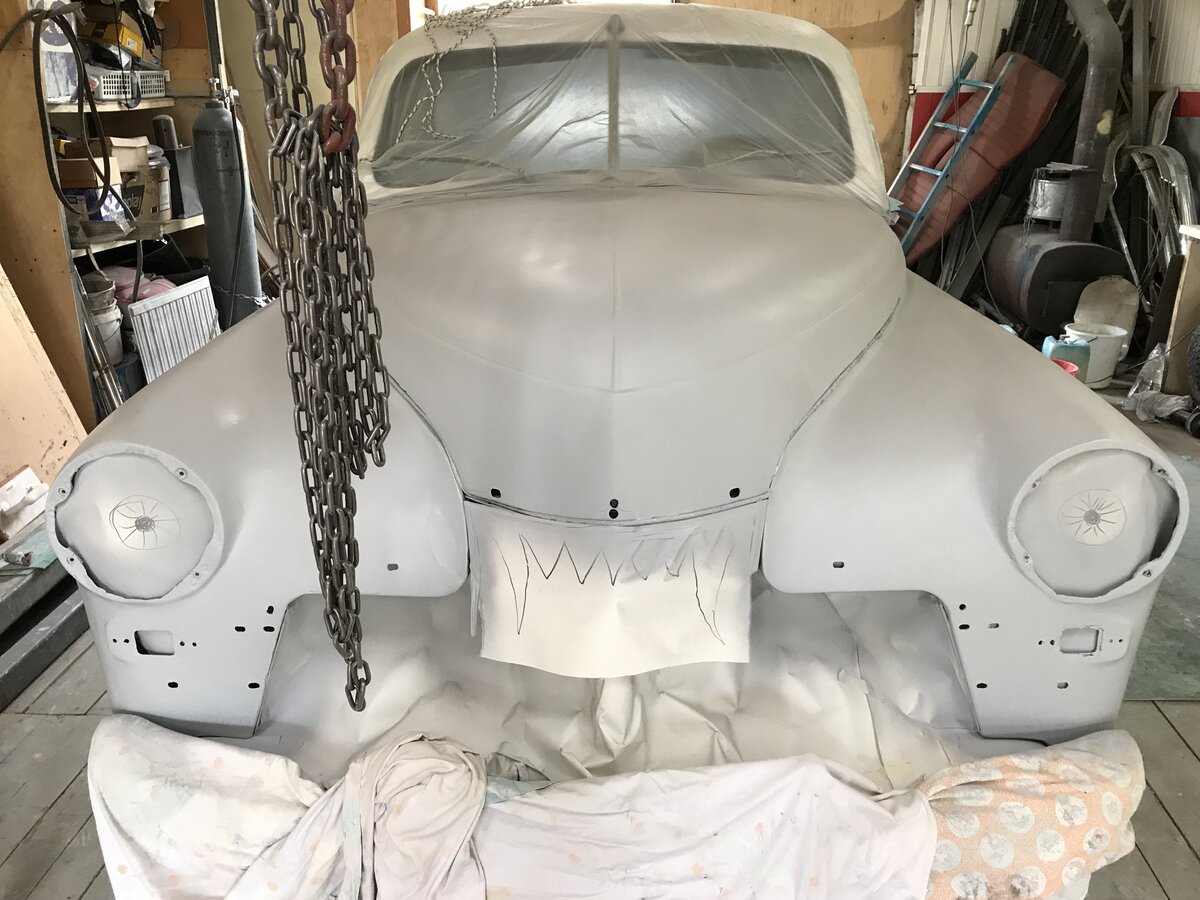

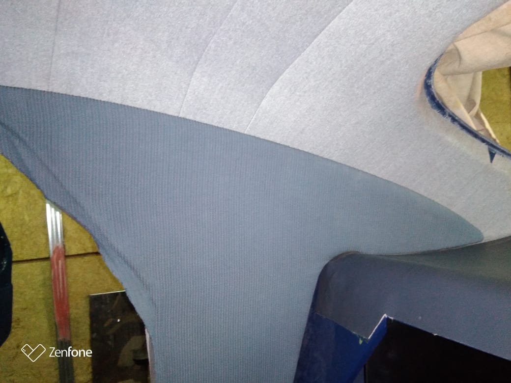

Загрунтовал морду лица и видимо лень вносит смуту - как облить.
1. как и вся машина по верхней кромке разделение цвета.
2. в цвет кузова.
Были такие варианты с двухцветками или это виденье художника?
