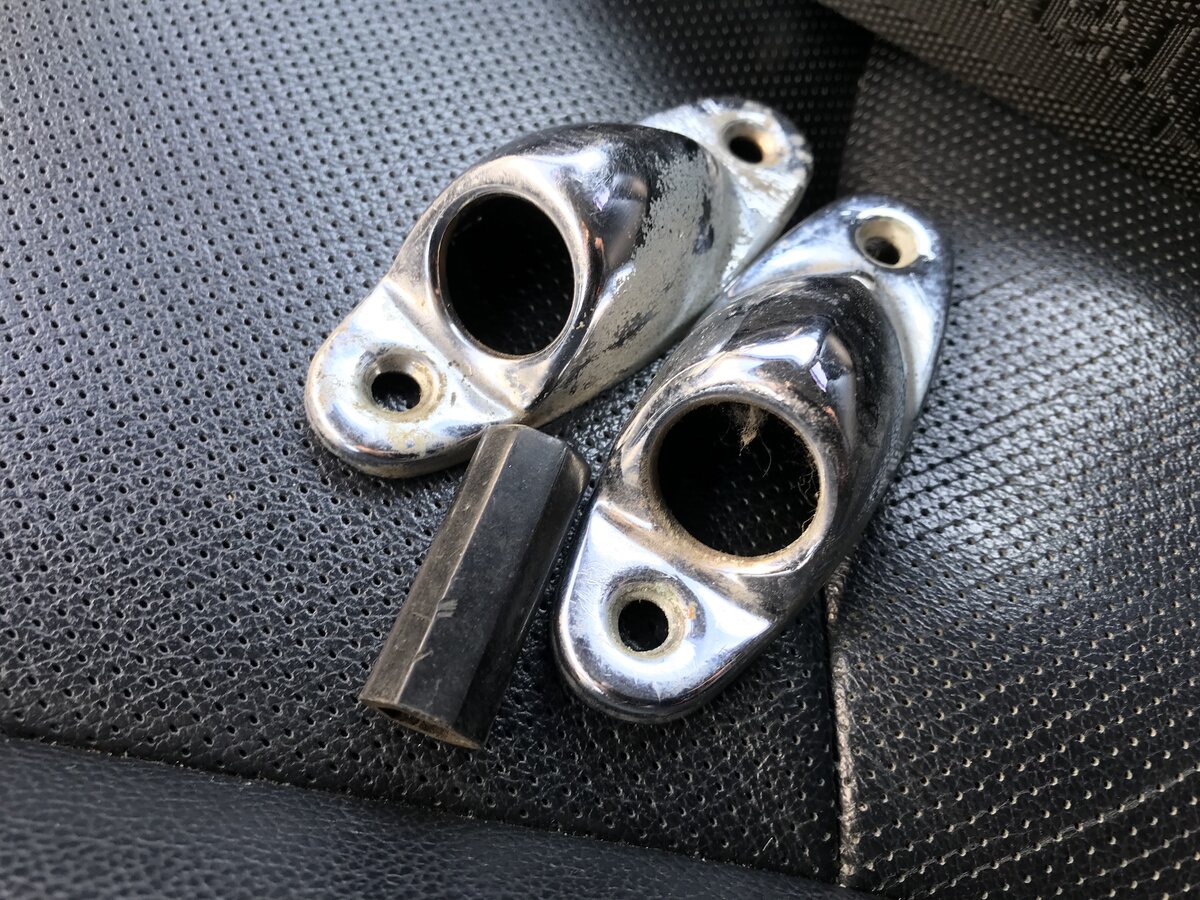

Могли ли наконечники поручня дивана на поздних трешках быть как у волги?
К сожалению нет трешкиного каталога посмотреть.
4 258
9 257
Точно нет!
У Победы свои как на фото,только есть предположение что ранние крепления немного отличаются отливкой по форме.
Я тоже всегда считал, что на фото, не Победовские окончания.
А сейчас задумался.
при переходе производства с Победы на Волгу.
Получается, в один день, в один час, ящик со старыми убрали, и выдали ящик, с Волговскими.??
А сейчас задумался.
Может, почему и нет, как с козырьками солнцезащитными.
Ну кроме неудобства с ящиком, есть уже готовые каркасы, оснастка и технология их изготовления, её просто так не поменять. А старые держатели можно в запчасти отгрузить

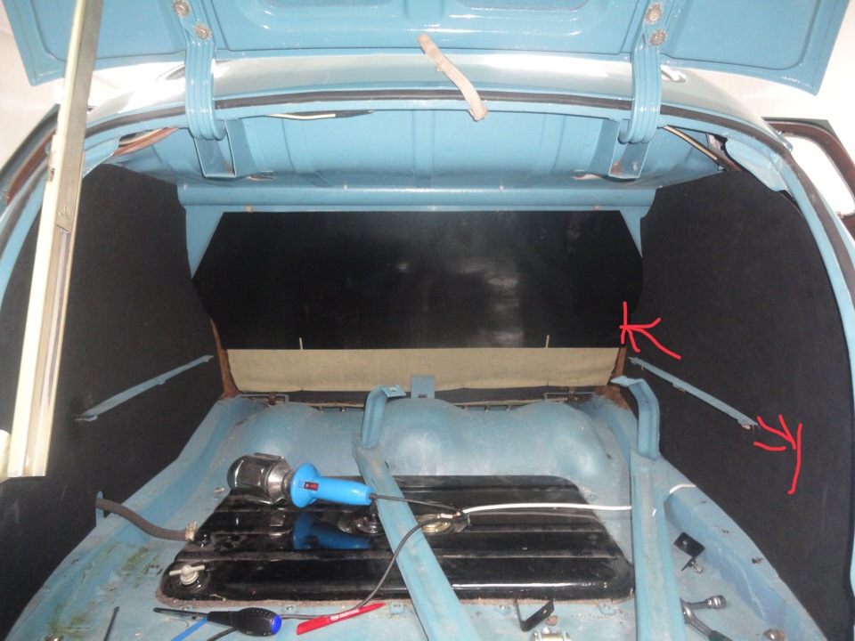

Коллеги тоже есть вопрос у кого есть возможность на бумаге. Делать шаблон карт обивки багажника внутри напишите пожалуйста готов оплатить почтовое отправление если нужно я по данному шаблону смогу из изготовить для своей ласточки.
Второй вопрос это ставилась ли полка над запасным колесом?
4 476
6 916
4 476
6 916
Полка в глубину в притык к спинке дивана, там еще два кронштейна к фальшспинке. К проему немного дальше чем уголки на крыльях, получается прижим боковых панелей.

Прошу Вас можете на кальке или на пергаменте шаблон боковину внутри багажника (карту очертить и выслать я готов оплатить ) все расходы по пересылке. Левую и правую. Очень нужно сам изготовить смогу . Просто за комплект карт просят очень дорого да и все карты надо покупать как я понял. Если будет возможность очень буду Благодарен.
4 476
6 916
Думаю вопрос закрыт и карты уже вырезаны)
Будешь красить или обтягивать чем то?
Иван Владимирович
05.09.2019
84
Краснодарский край
Взял в рекламной мастерской полиуретановые пластины белого цвета шаблоны распечатал . Они хорошо принимают форму при прогреве феном (строительным) да резать канцелярским ножом удобно. Перетяжку буду делать коз винилом коричневого кофейного цвета.
