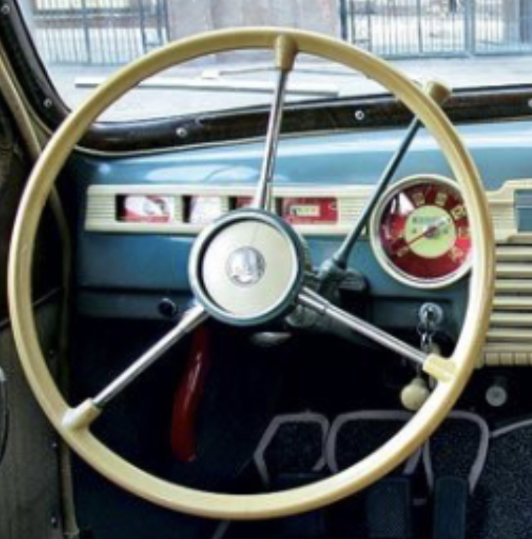

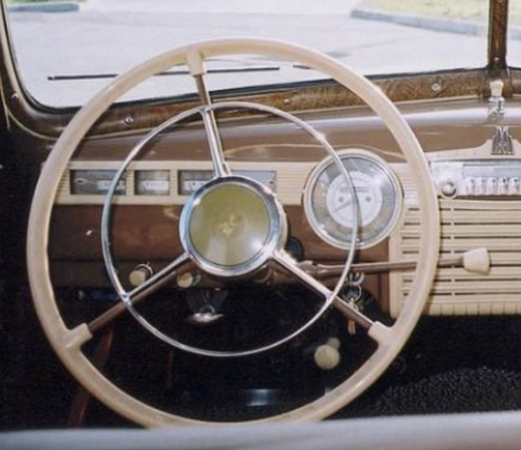

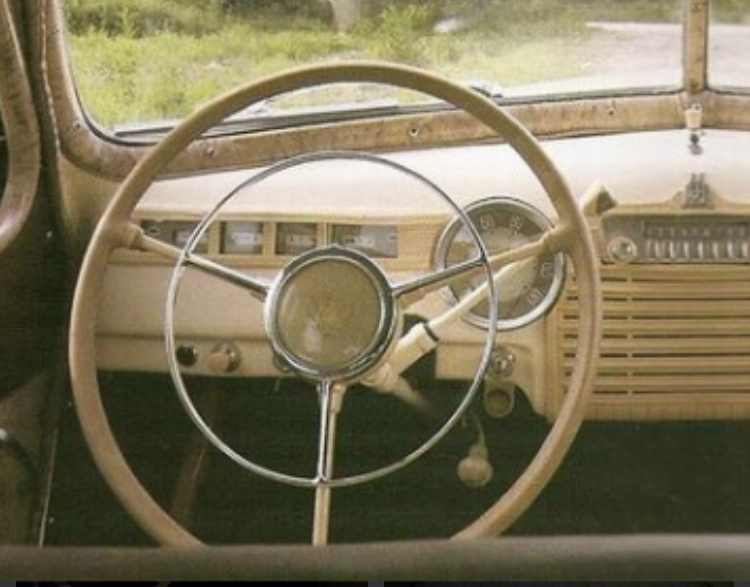

Подскажите знатоки, в каком положении должен быть рычаг кпп на подрулевом, в нейтрали?

Второе фото. Если при сборке все метки совпали, то рычаг сам станет в это положение на нейтрали.

Получается нейтраль по рычагу 45*, правильно?

Никогда не мерял.. Вы метки проверьте - совпадение прорези на трубе рулевой колонки и выступающего шипа на корпусе рулевого редуктора , отверстия на этой же трубе под нижний хомут механизма переключения и совпадения выступа наверху трубы и прорези на верхнем хомуте механизма переключения. Только так у Вас всё встанет правильно. Ну а градусы.... От чего ноль то брать ?

Метки все в норме, палец входит по нейтрали вперед, назад хорошо, скоростя переключаются без проблем, но видимо с длиной тяг что то не то, нейтраль 20* от горизонта. Вот и спрашиваю, если 45* то нужно тяги удлинять, чтоб поднять ручку кпп.

Я бы сделал положение между 2 и 3 фото посередине

Как проверочный тест - в нейтрали рычажки на коробке должны быть параллельны друг другу, а на рулевой трубе находиться в одной плоскости друг за дружкой.

Проверяйте - не перепутали ли Вы тяги ( это вполне возможно )

Евгений, а про рычаг, как ориентироватся?
Это условие выполнено, предполагаю что тяги самиздат.

Попробуйте 😊😊😊😊...... Только передачи наооборот включаться будут .
