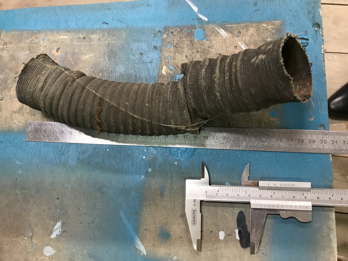

Я ставил от уазика, а резиновый попахивать будет , от горячего воздуха.

В ретрозапчастях в интернете видел эти патрубки .... вот только сайт какой не помню.
Не нашел, если есть ссылка кинь пожалуйста. Сегодня проехал автолавки нет УАЗовских патрубков(((

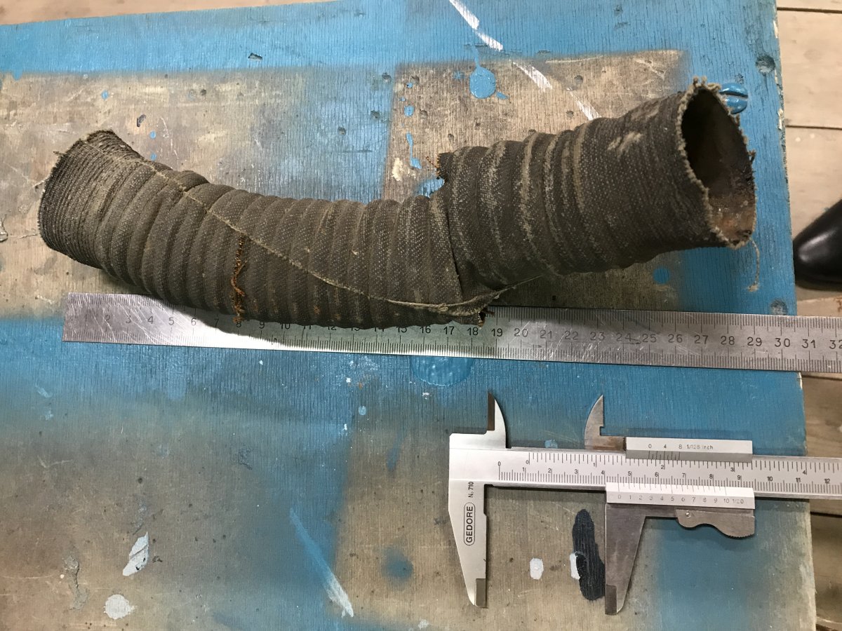

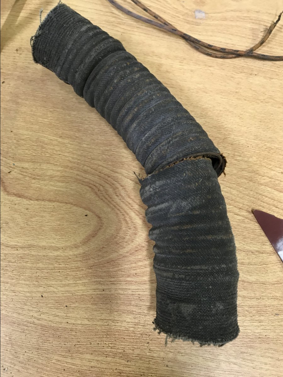

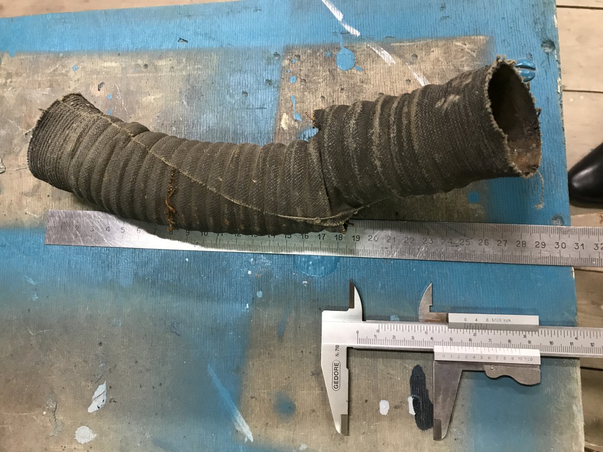

Если оригинал воздухопровод..то какая у него точно длина?Сравню с военкой.
Думаю патрубок ориджинал, так как на все воздуховоды по длите и диаметру подходит. Почему то на диффузорах размер ф=45мм., а на распредсистеме ф=43мм. Вот размеры патрубка.
4 850
9 340
Оригинал ! У меня такой-же . Тоже размеры померил !
10 113
34 999

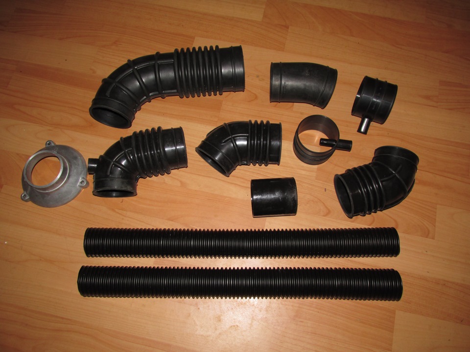

На стройрынке продают воздуховоды алюминиевые и полиуретановые,и шланги ПВХ со спиралью,в т.ч. и 45 мм.Посмотри,может пригодится что-то из этого.
4 476
6 918
У нас такого нет, может на Большой земле и есть типа Косторама. Бауцентры, Тайга однако товарищ.

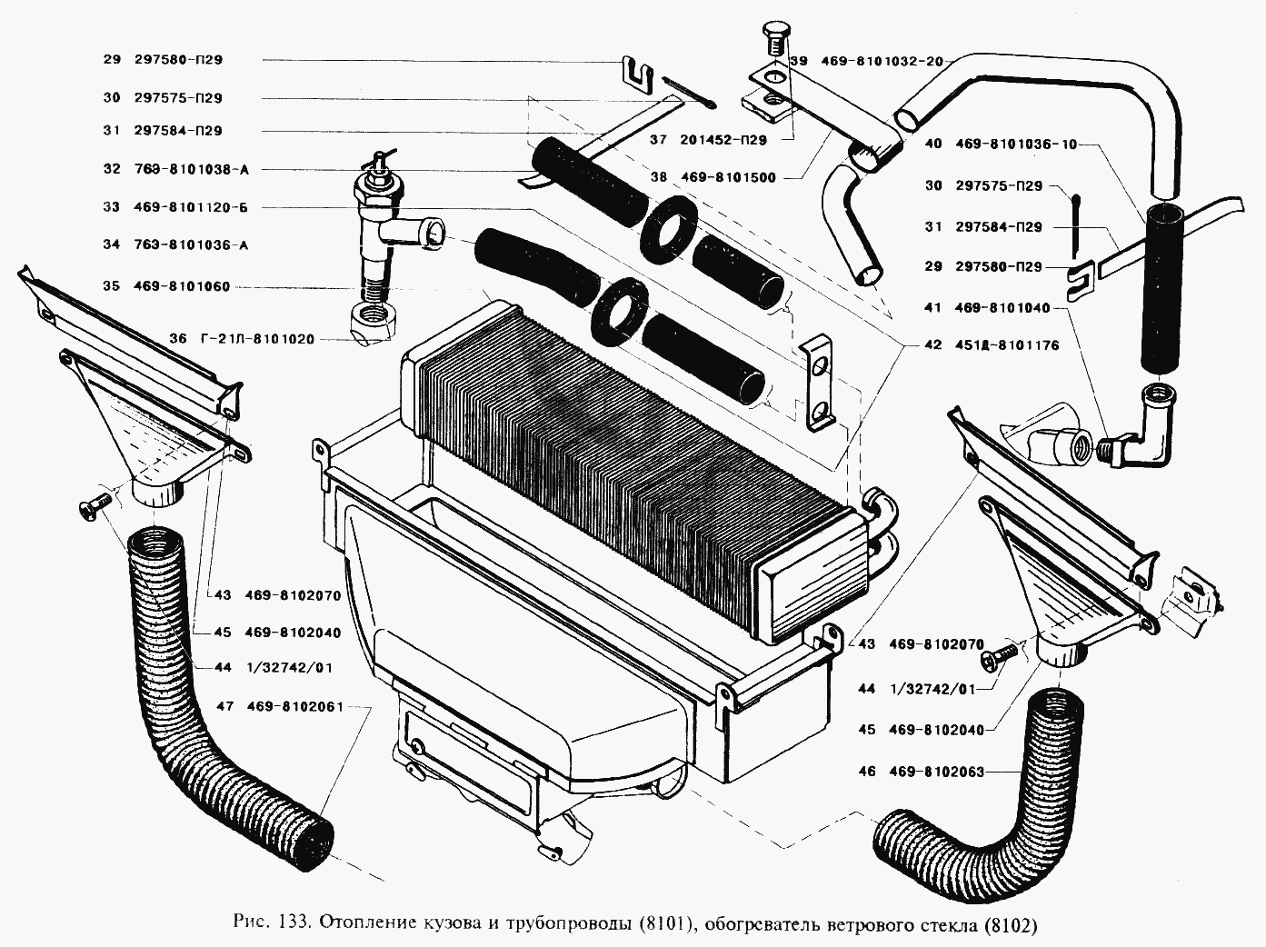

Обещали в автолавку привезти через месяц, если кто знает каталожный номер УАЗовских воздуховодов - дайте информацию или ссылку на запчасть.
Спасибо.
4 850
9 340
469-8102061 . номер такой 45 х 460мм . Только не знаю он тканевый или пластиковый .
4 476
6 918
Да, вот эти нижние гофры пластиковые, но мне не нравится что они без прямого патрубка, обжимать то как, выше писал что патрубки на гребенке меньше чем на дифузорах.

Если найдешь тканевые похожие на оригинал - Сообщи мне тоже !

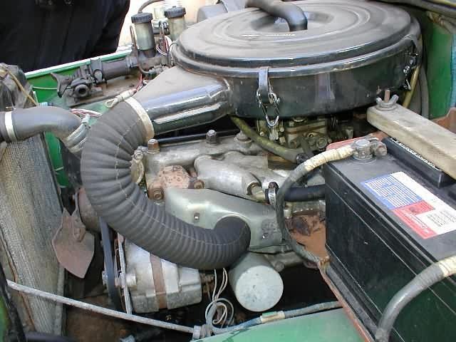

На Волге/Газели с карбюраторными моторами были вот такие шланги:
Не подойдут?
4 476
6 918
3 684
7 043
Все уже померено до нас! :D
Внешний диаметр шланга — 53 мм;
Внутренний диаметр- 36 мм;
Длина — 475 мм.
Стащил с Драйва.
