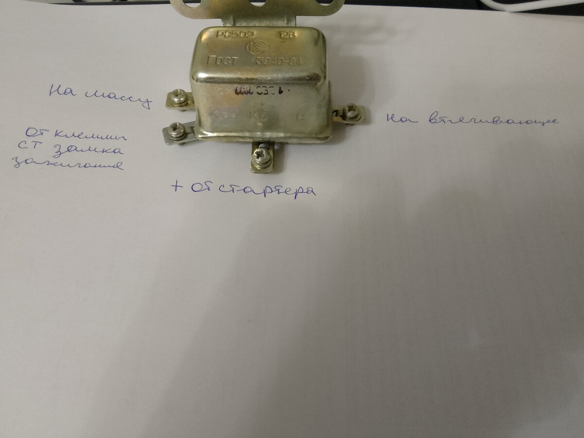

Подозреваю подторпедную проводку, поэтому, как наладится погода, приложу шунты от стартера до центрального контакта замка и от контакта ст до клеммы втягивающего через реле.
Очевидно, здесь кроется проблема.

Спасибо. Подключил как на схеме, продублировал плюсовой провод на центральный контакт замка зажигания, остальные работы реле проложил новые.
Стартер (оба стартера) стал крутить как положено. Поставил стартер на место.
Но...
Пропала искра. Стал искать - греется дополнительное сопротивление (стоит отдельное, как на УАЗе). Раньше не грелись. Соединил без него - мотор запустился с пол-оборота.
