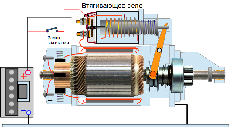

Он одинаково не крутит как снятый, так и установленный, но крутит при замыкании гайки и клеммы втягивающего напрямую.
Если при перемыкании клем втягивающего крутит хорошо, то смотри контактную группу внутри втягивающего.
Дайте фото подключения стартера.

На втягивающем плоская клемма.
(При прочих равных условиях, а именно: толстый плюсовой провод от АКБ до стартера с новой клеммой, зачищенными контактами, затянутой гайкой и тд. Масса отдельно подключена к стартеру и шпильке его крепления на колоколе).
Если подать плюс от клеммы ст замка зажигания (повернуть ключ) на плоскую клемму втягивающего, то стартер (два стартера, которые по очереди подключал) крутит вяло.
Если при всех тех же условиях подать плюс не от замка, а от гайки, на которую приходит толстый провод от АКБ, то крутит хорошо.
